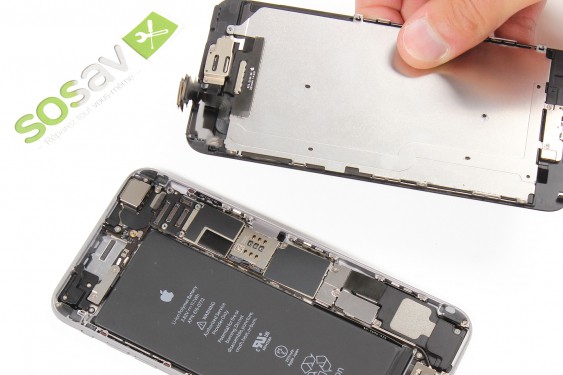

Assurez-vous que les ventouses soient solidement attachées à l'iPhone puis effectuez un mouvement d'ouverture de la pince afin de séparer la vitre du châssis du téléphone.

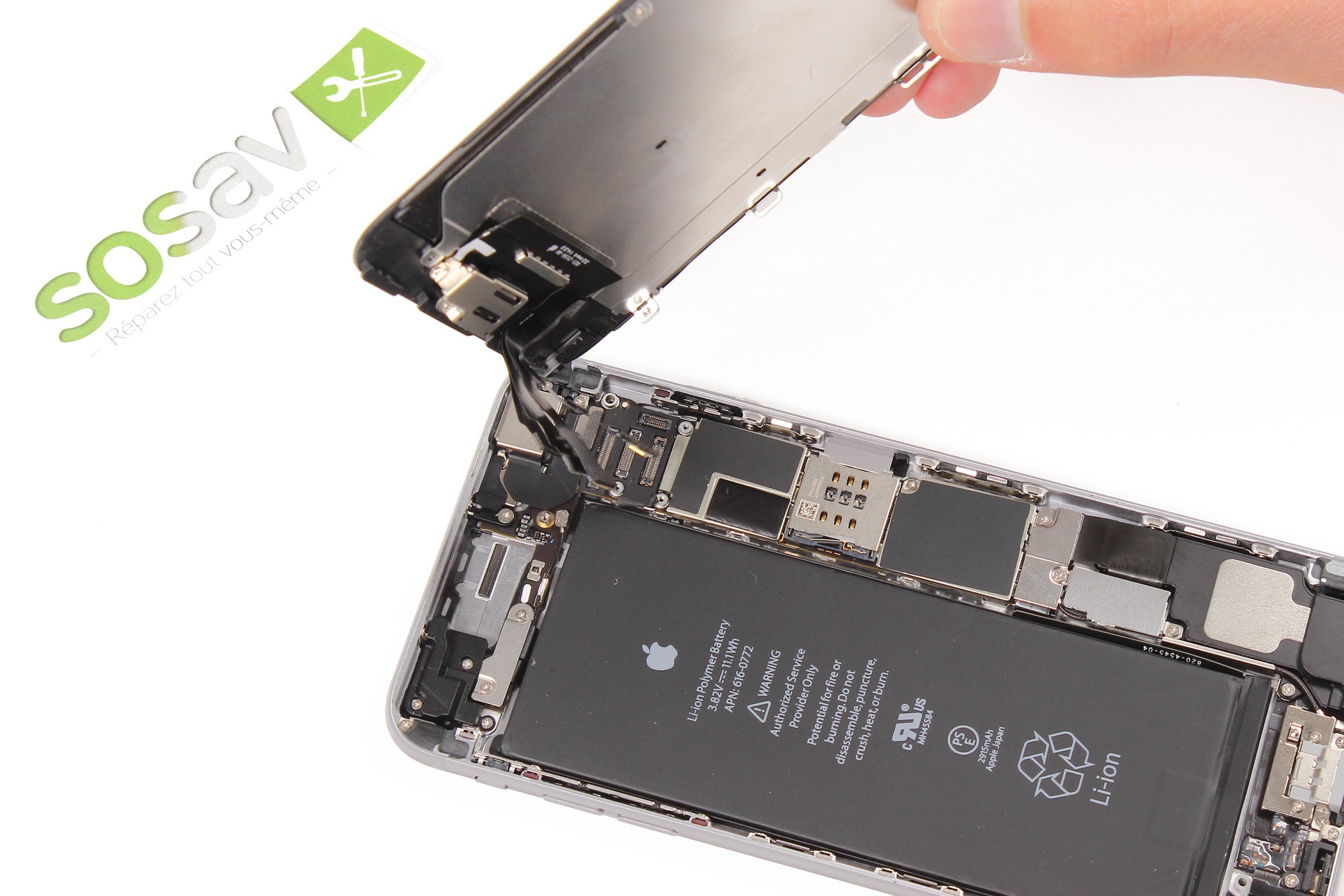

Soulevez ensuite délicatement la vitre de 90 degrés, comme indiqué sur les photos.

Toujours en utilisant la spatule en nylon, faites à nouveau levier afin de déconnecter délicatement les 2 dernières nappes retenant l'écran à votre iPhone 6 Plus :
- La nappe de gestion l'écran LCD,
- La nappe de gestion du tactile.
Vous pouvez ensuite soulever l'écran complet puis procéder à son retrait.

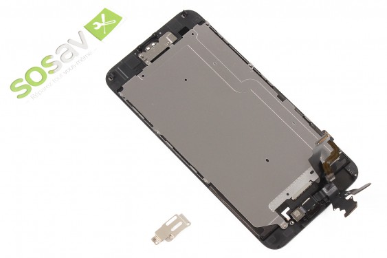

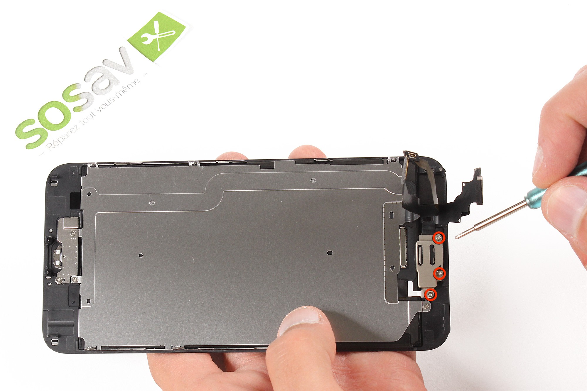

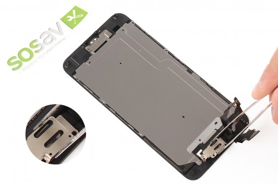

A l'aide du tournevis cruciforme, dévissez les trois vis entourées en rouge.
Ces vis servent à maintenir l'élement métallique d'appui du haut-parleur interne (haut-parleur d'écoute).

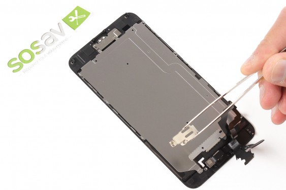

Avec la pince, saisissez ensuite puis procédez au retrait de l'élément métallique d'appui du haut-parleur interne (haut-parleur d'écoute).

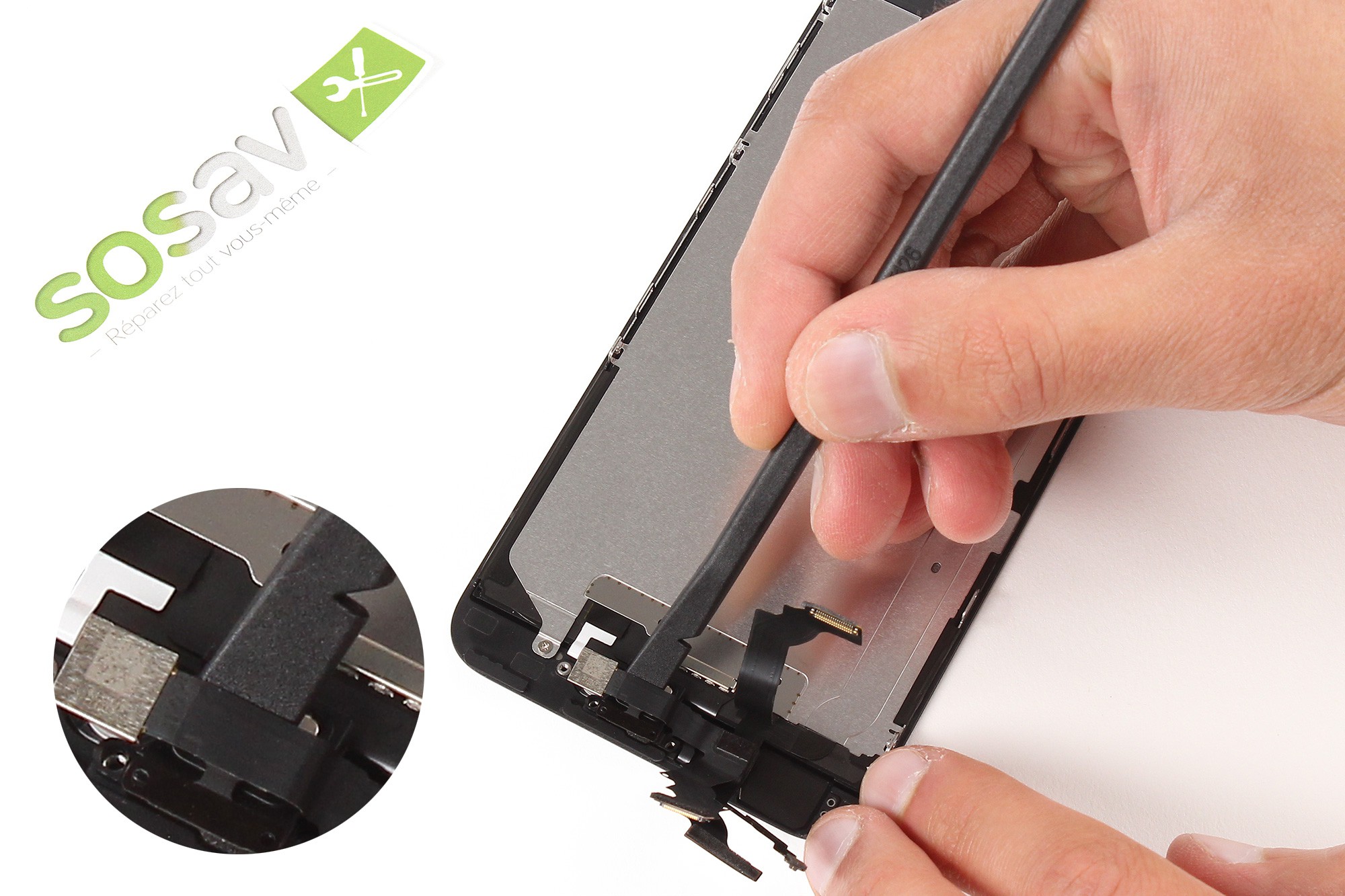

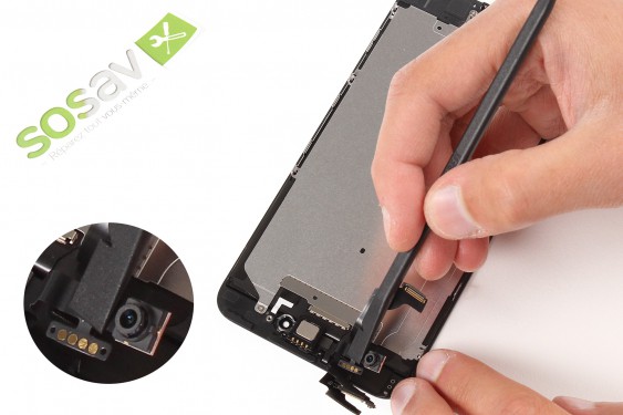

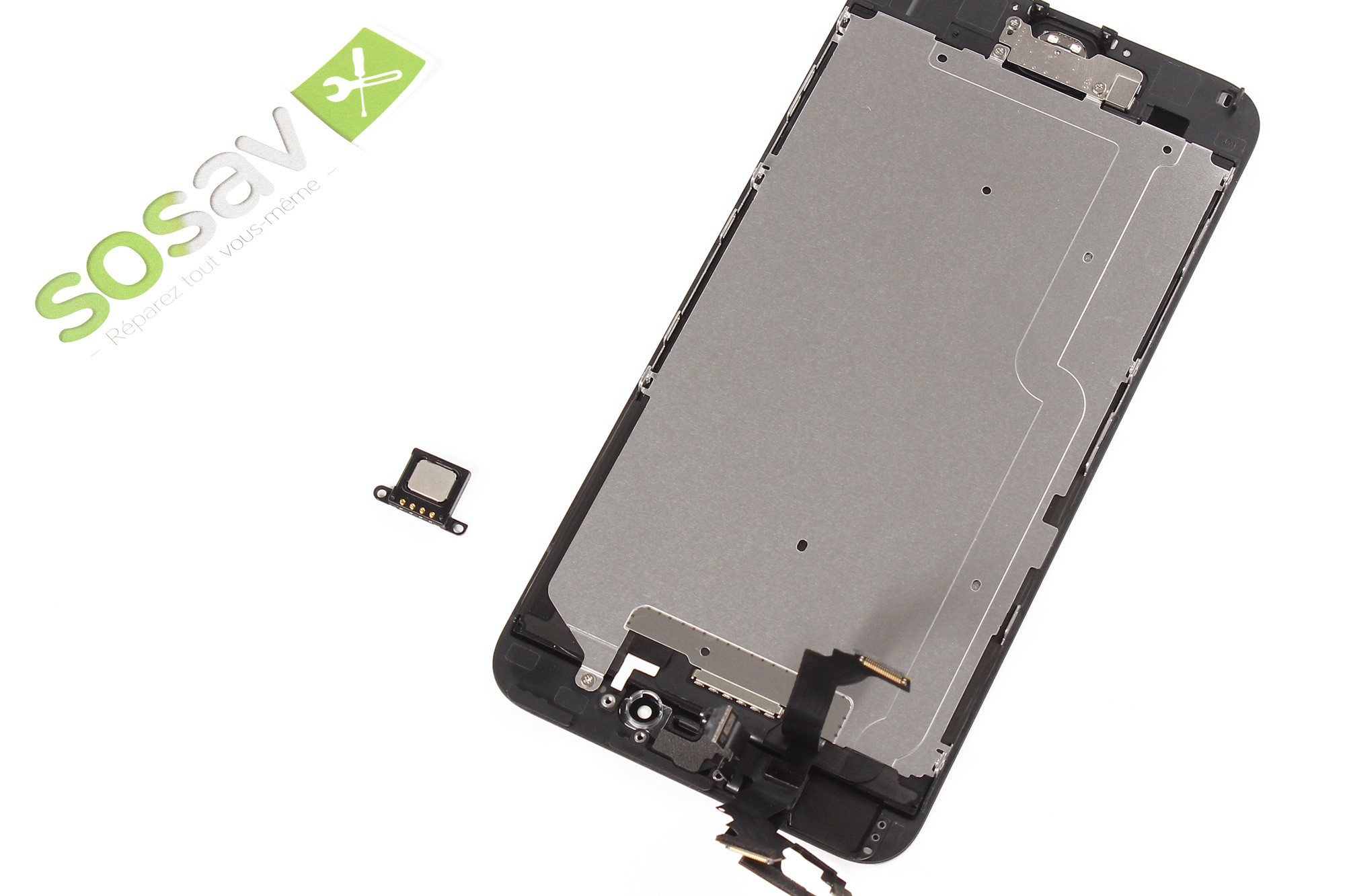

Reprenez la spatule en nylon pour décaler délicatement vers la gauche la caméra avant.

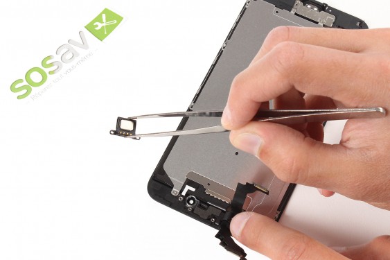

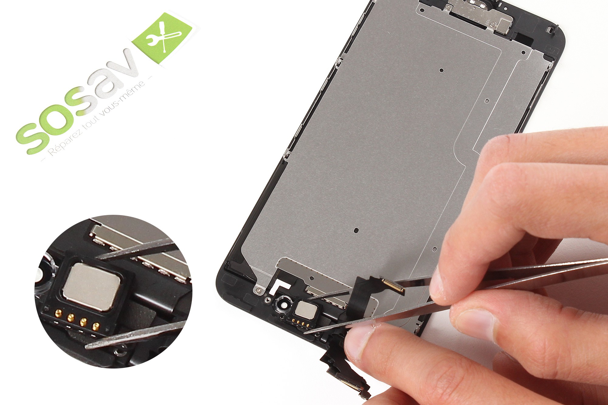

Saisissez le haut-parleur interne (haut-parleur d'écoute) avec la pince puis procédez au retrait de celui-ci.
Le haut-parleur interne (haut-parleur d'écoute) de l'iPhone 6 Plus est désormais démonté.
