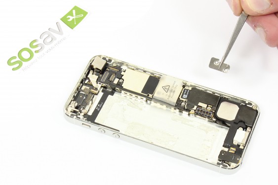

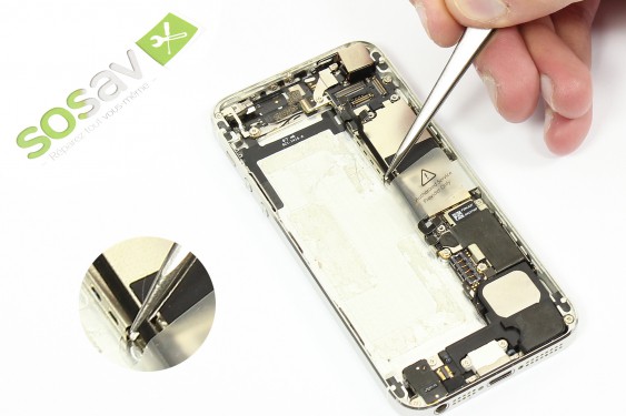

Dévissez les deux vis cruciformes qui maintiennent le cache métallique protégeant le connecteur de la batterie :1 vis cruciforme de 1.8 mm entourée en rouge,1 vis cruciforme de 1.6 mm entourée en jaune.
Avec la pince, saisissez puis retirez le cache métallique du connecteur de la batterie

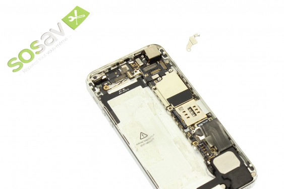

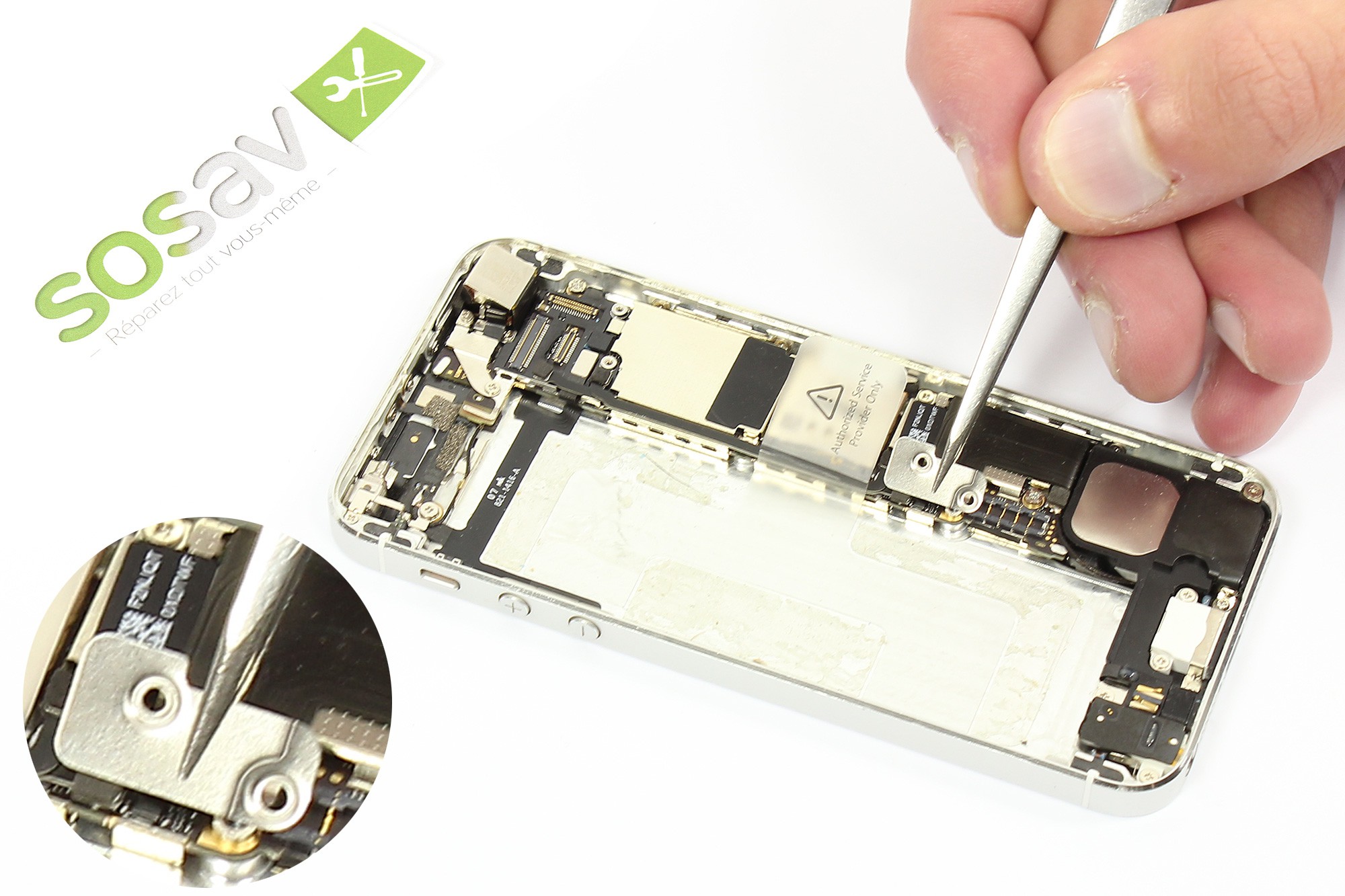

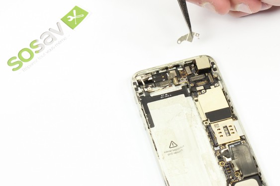

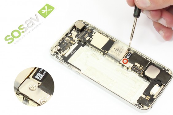

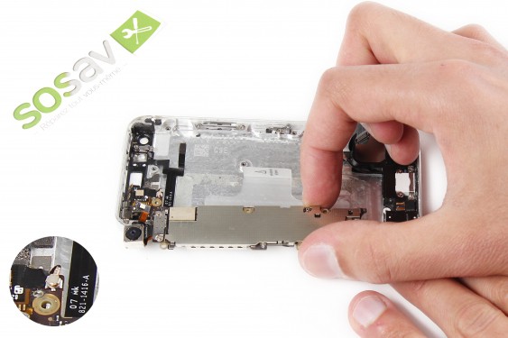

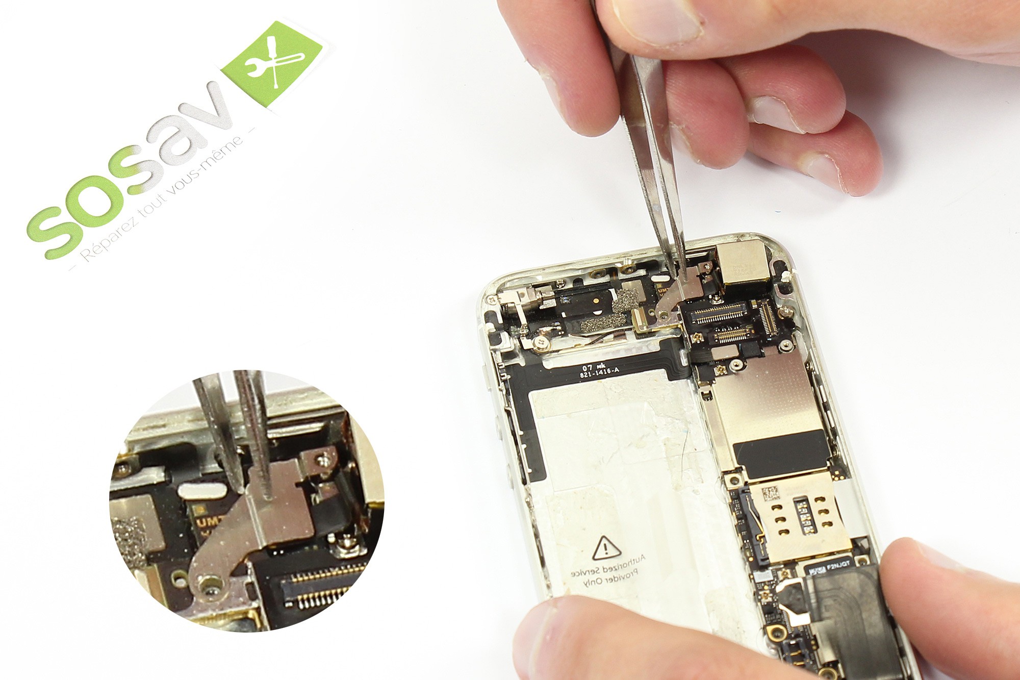

Dévissez la vis cruciforme entouré en rouge.Cette vis maintien le cache métallique du câble d'interconnexions.

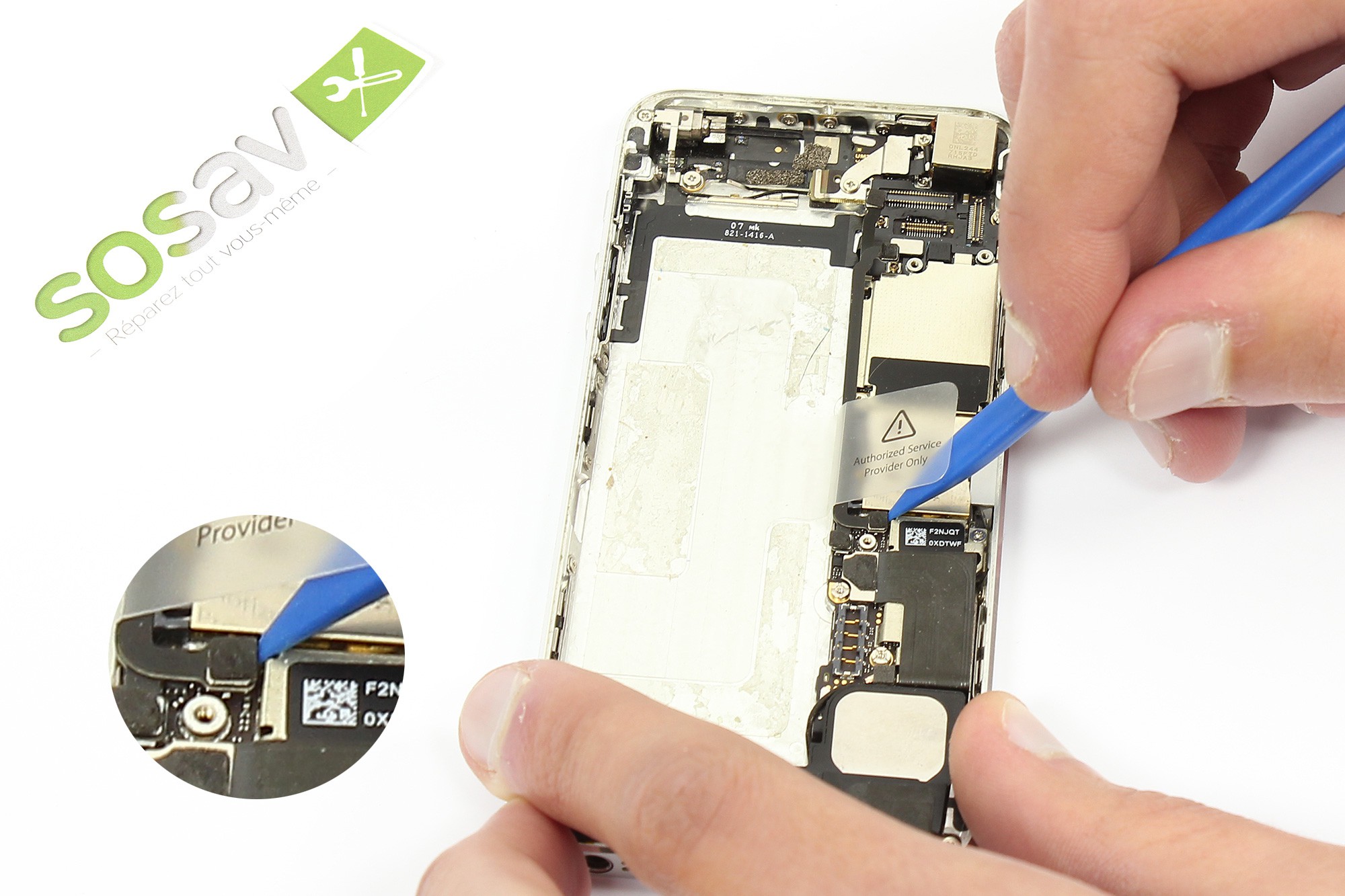

A l'aide d'une pince, retirez ensuite le cache métallique du câble d'interconnexions.

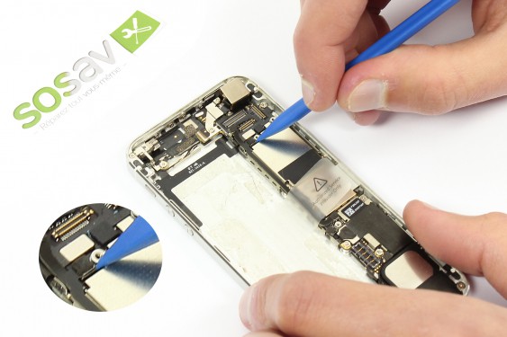

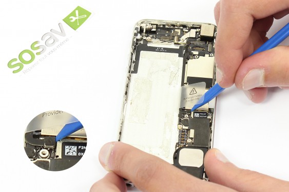

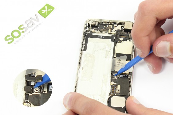

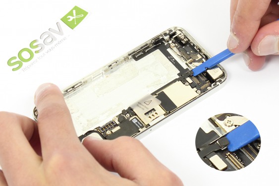

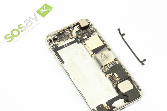

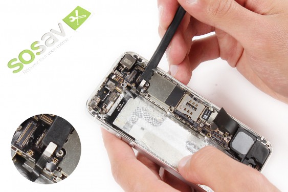

Réutilisez la spatule en nylon et faites délicatement levier afin de déconnecter les 2 connecteurs du câble d'interconnexions. Ceux-ci sont situés sur la partie haute de la carte mère.

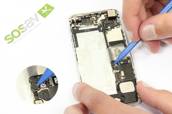

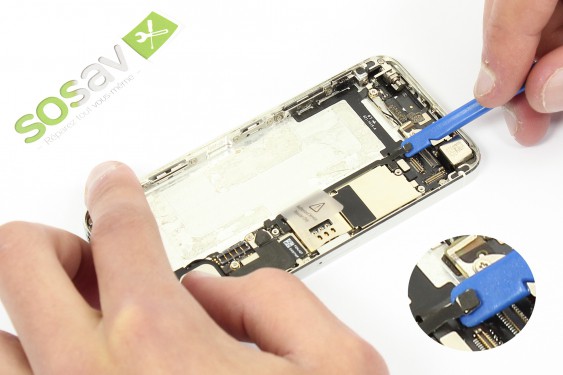

Gardez la spatule en nylon et répétez l'opération avec, cette fois-ci, les 2 connecteurs du câble d'interconnexions situés sur la partie basse de la carte mère.

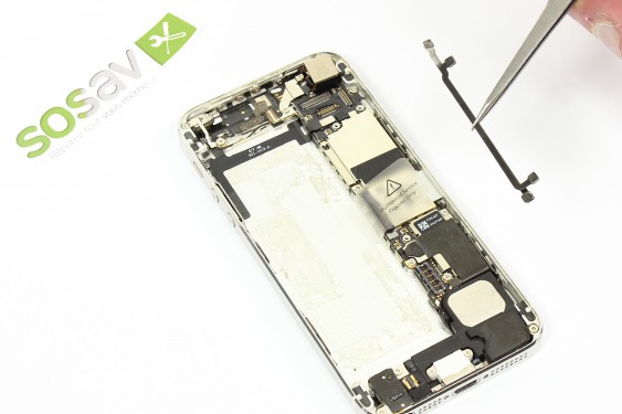

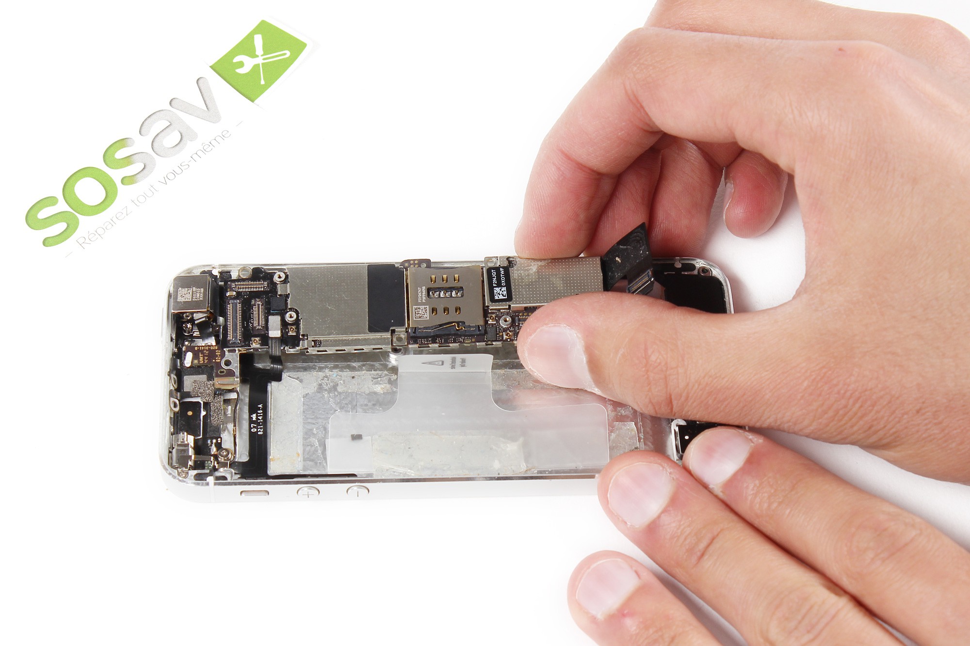

Toujours avec la pince, venez saisir le câble d'interconnexions puis ôtez-le délicatement.

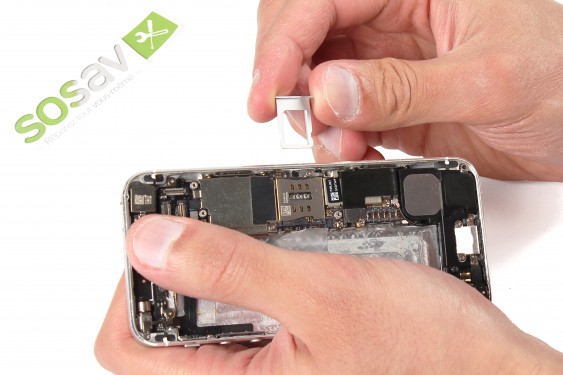

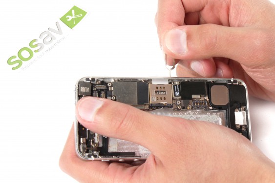

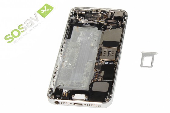

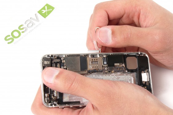

Insérez un outil d'éjection de tiroir SIM (ou un trombone) dans le petit trou présent à côté du tiroir SIM.Une fois inséré, appuyez assez fortement sur l'outil afin de sortir le tiroir de son emplacement.Retirez ensuite le tiroir SIM de votre iPhone 5.

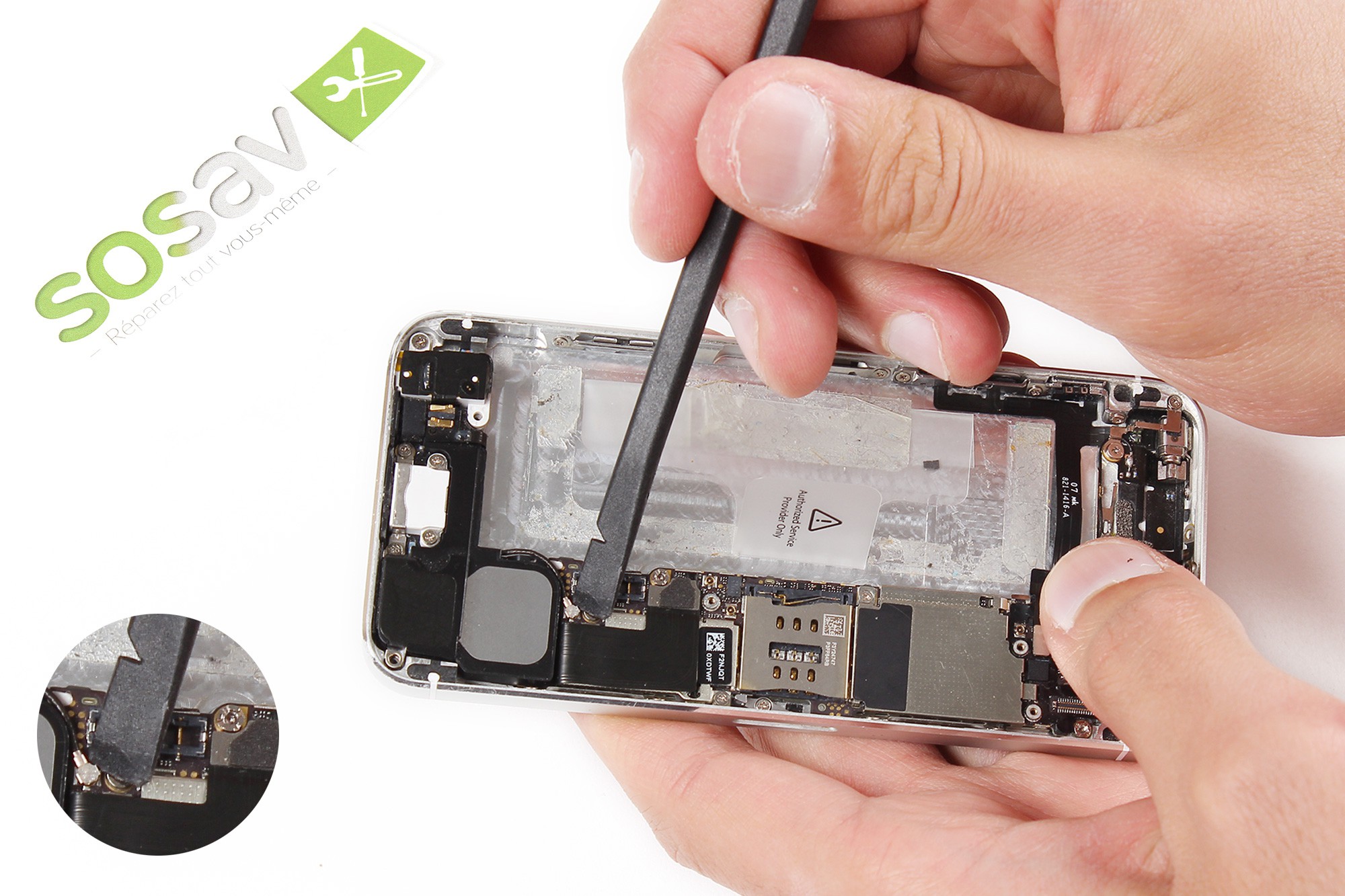

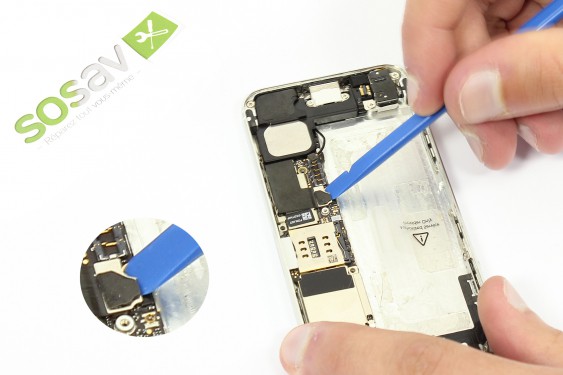

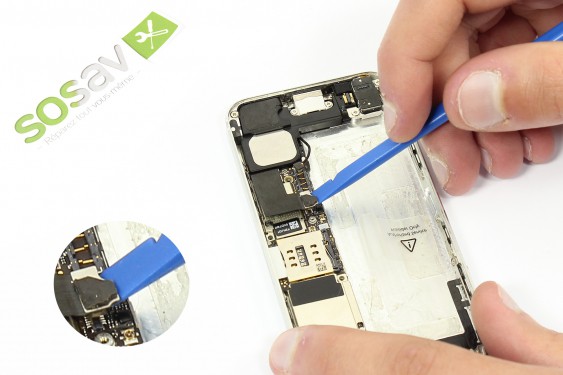

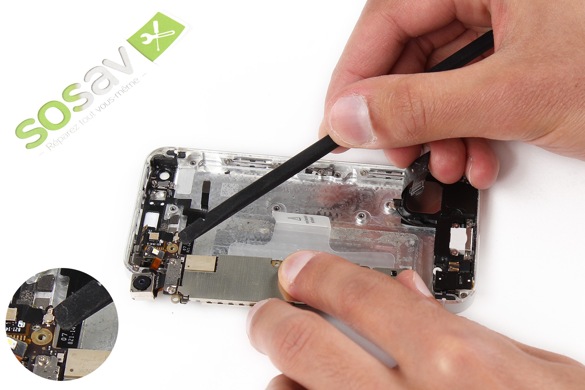

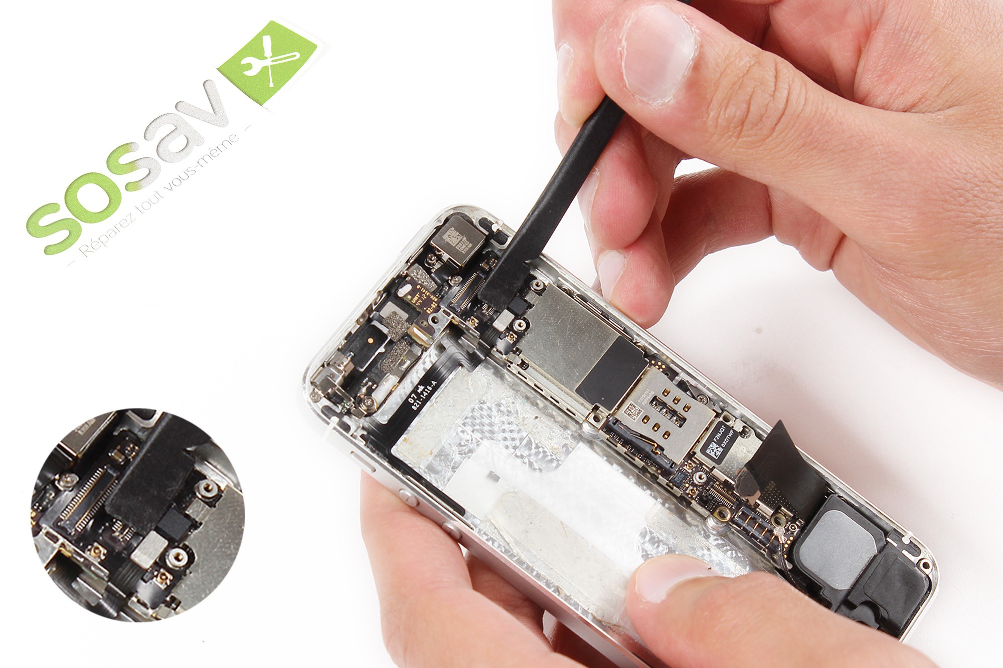

Utilisez la spatule en nylon afin de déclipser le connecteur de l'antenne GSM présent juste à côté du haut-parleur bas (appelé aussi haut-parleur externe) du téléphone.

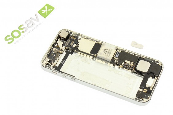

Dévissez les 2 vis cruciformes retenant la carte mère à la partie haute du châssis de l'iPhone 5.

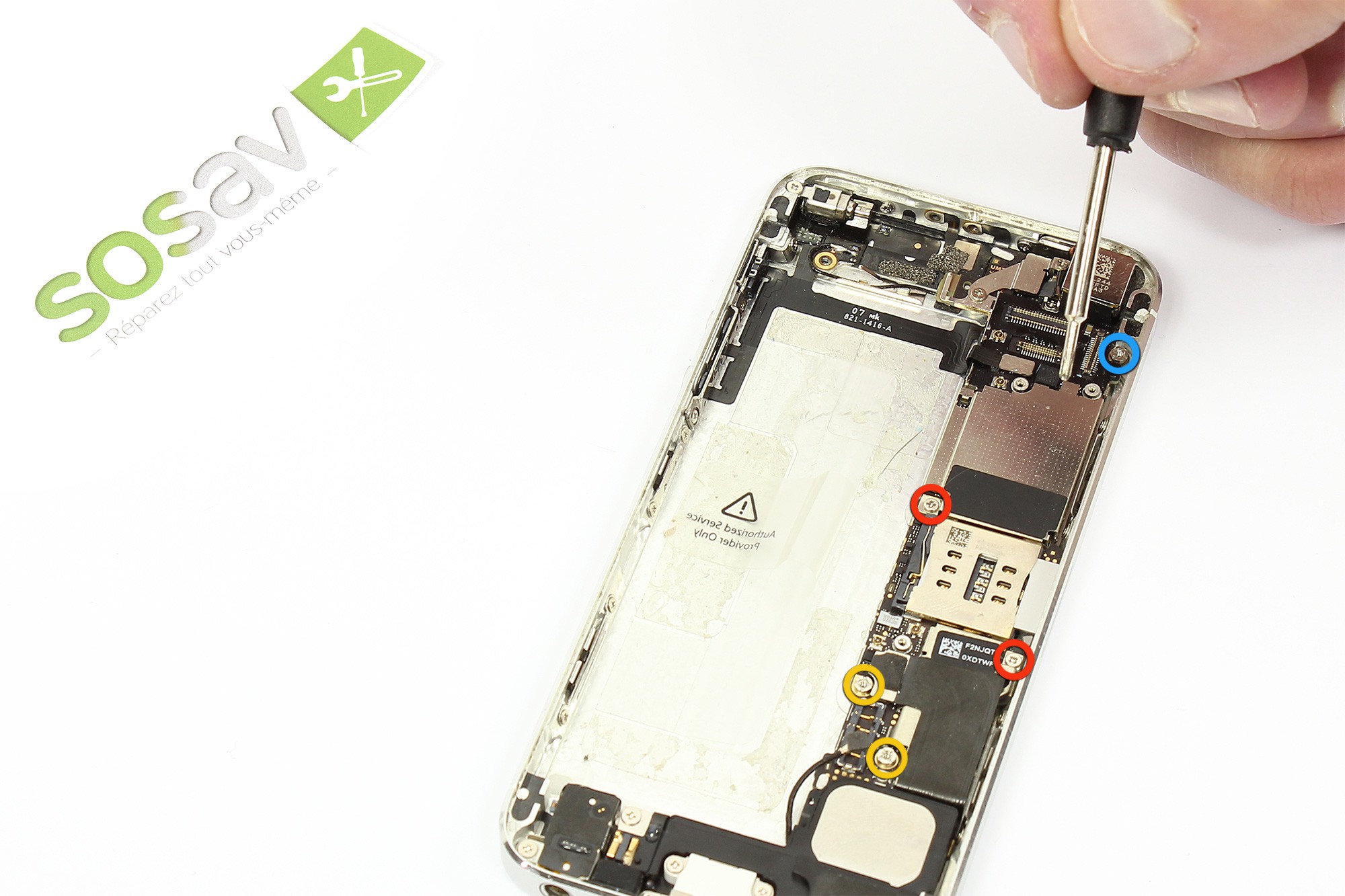

Dévissez maintenant les 5 vis maintenant la carte mère au châssis de l'iPhone 5 :2 vis cruciformes entourées en rouge sur la photo,2 vis de type rivet entourées en jaune,1 vis de type rivet non magnétique entourée en bleu.Info remontage : Lors du remontage, assurez-vous bien de replacer la vis non magnétique à son emplacement initial. Y placer une vis magnétique pourrait créer un dysfonctionnement de la boussole de l'iPhone 5.CONSEIL : Les 3 vis de type rivet disposent d'une empreinte de type cruciforme. Cependant, nous vous conseillons d'utiliser un petit tournevis plat, l'opération sera plus simple.

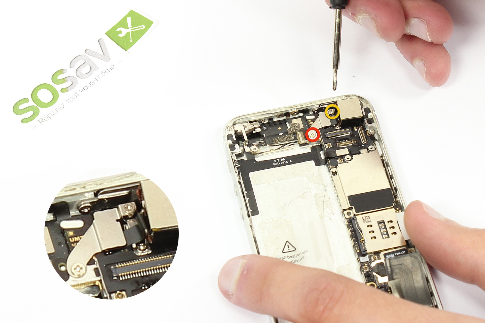

Dévissez les 2 vis retenant le support de la carte-mère à la partie haute du châssis de l'iPhone 5 :une vis cruciforme de 2.3 mm entourée en rouge,une vis cruciforme de 1.5 mm entourée en jaune.

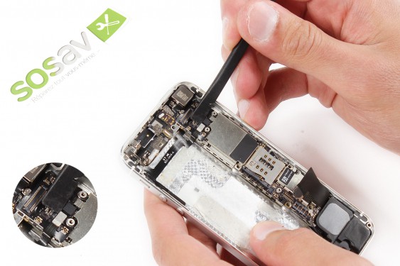

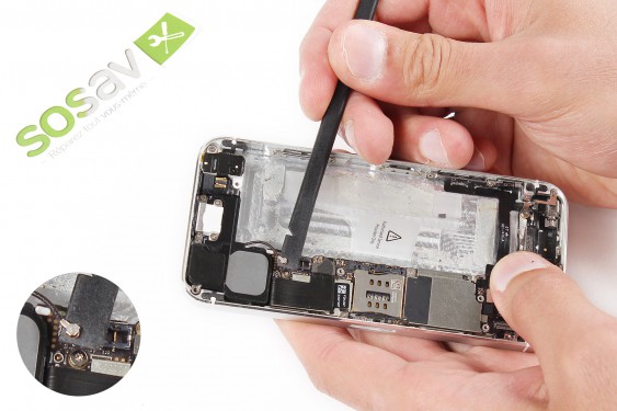

Prenez la spatule en nylon pour faire levier afin de déconnecter la nappe de gestion des boutons volume/power/vibreur.

Retournez désormais la carte mère pour la placer sur l'emplacement de la batterie.ATTENTION : N'essayez pas pour le moment d'enlever complètement la carte-mère, cette dernière est toujours rattachée par un câble à l'iPhone 5.

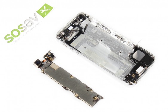

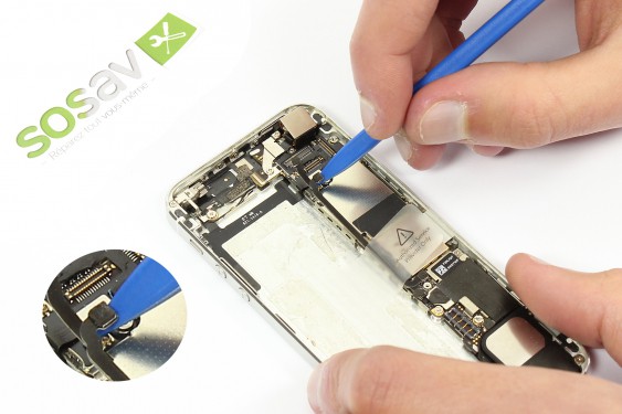

Utilisez la spatule en nylon afin de déconnecter le câble de l'antenne Wifi retenant toujours la carte-mère de l'iPhone 5.Puis procédez retrait en toute sécurité de la carte mère de votre iPhone 5.
Etape 31

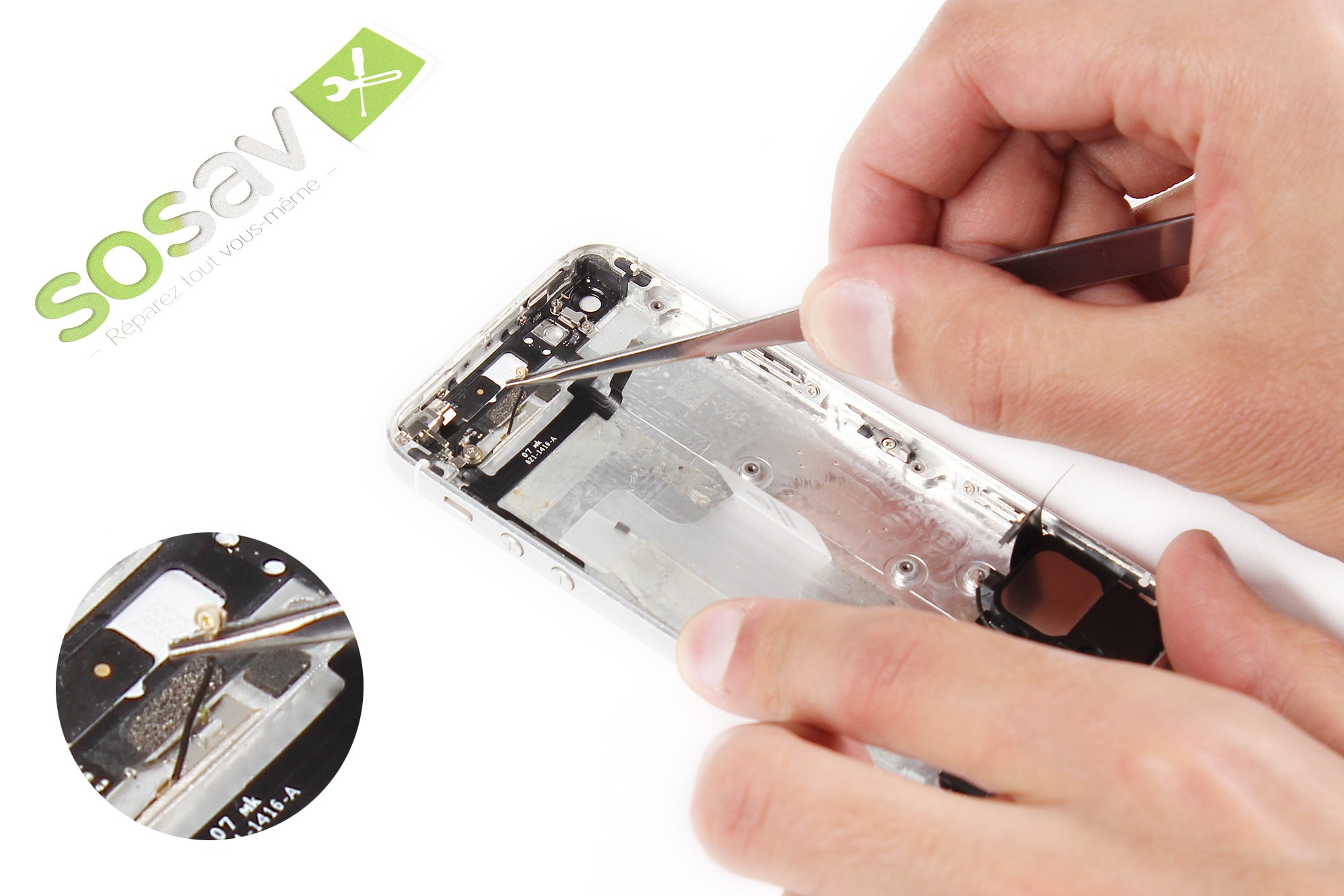

Avec la pince, sortez délicatement le câble de l'antenne WiFi de son logement.

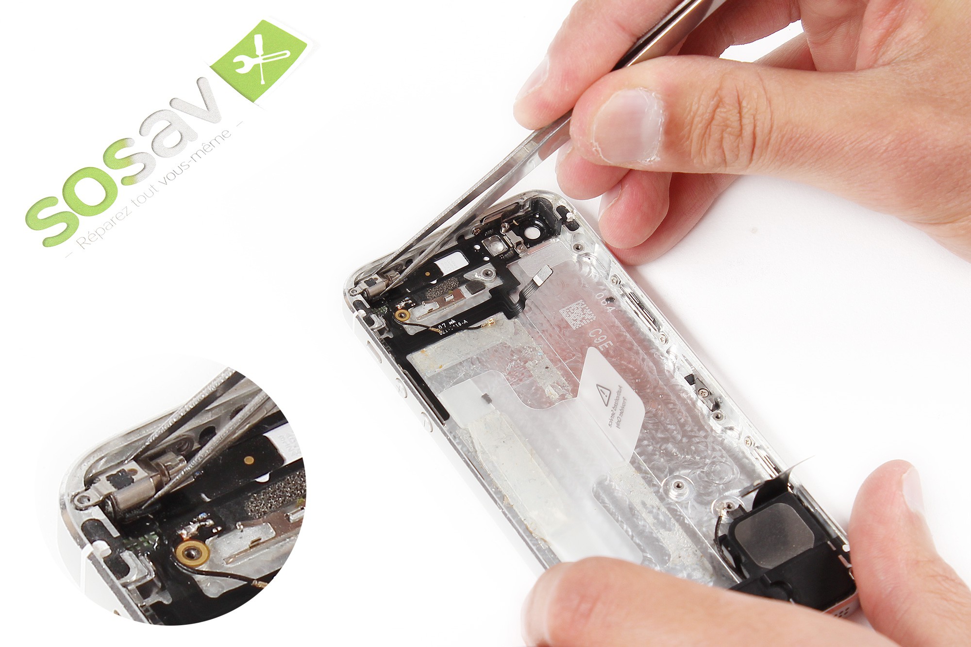

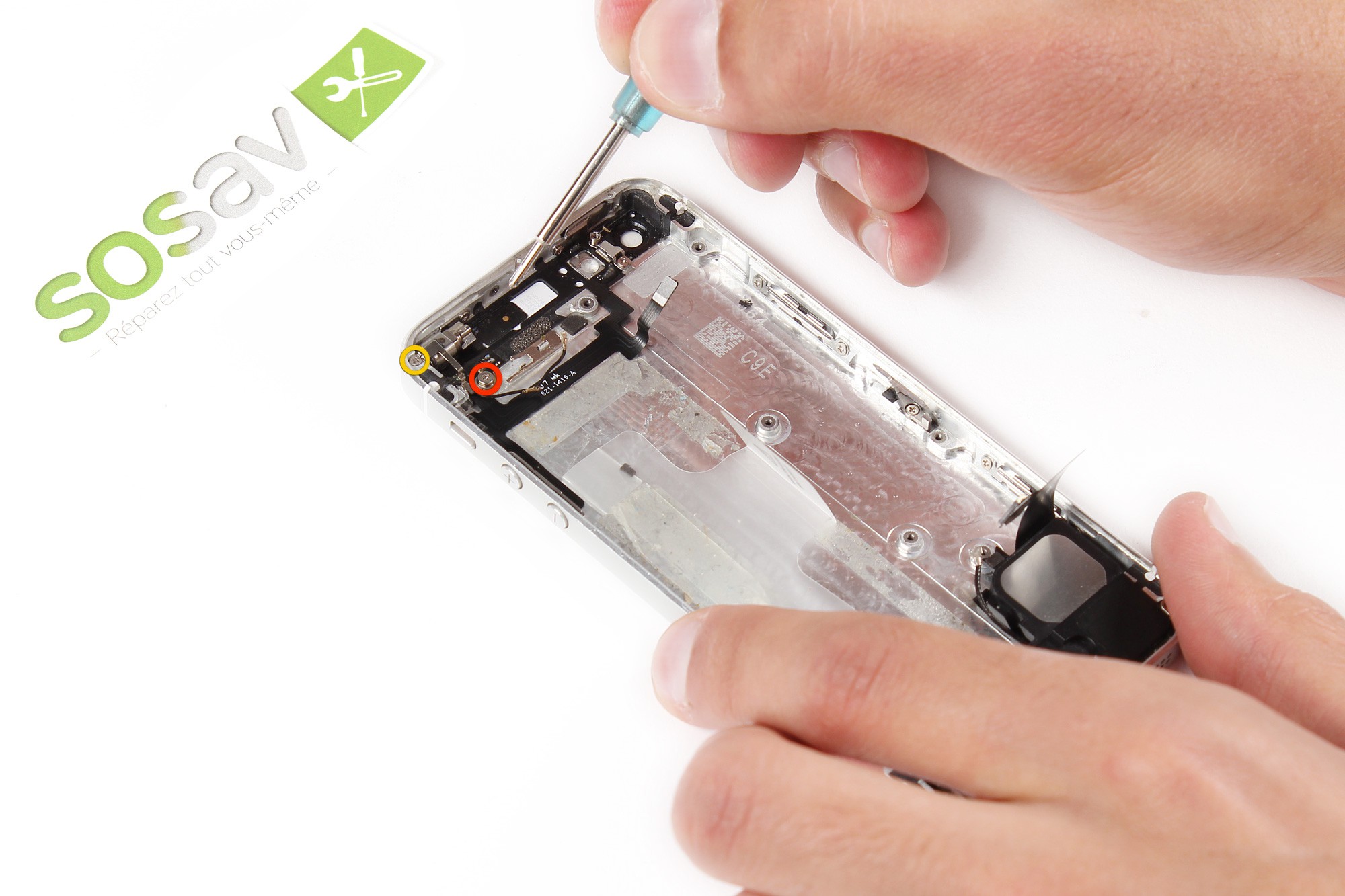

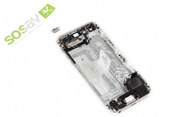

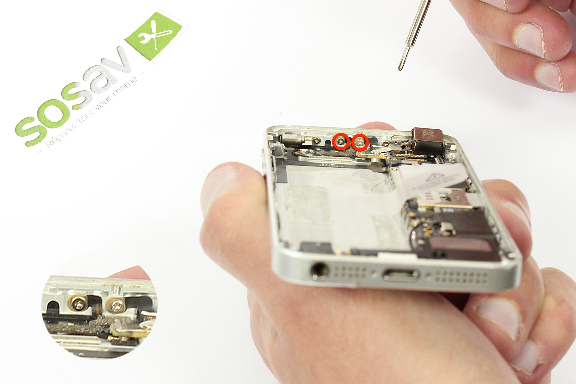

Dévissez désormais les 2 vis cruciformes retenant le support du vibreur à l'iPhone 5 :Une vis cruciforme de 2.3mm entourée en rouge sur la photo,Une vis cruciforme de 1.7mm entourée en jaune sur la photo.
Etape 33
Gardez la pince pour saisir l'élément de support du vibreur puis procédez à son retrait.
Etape 34

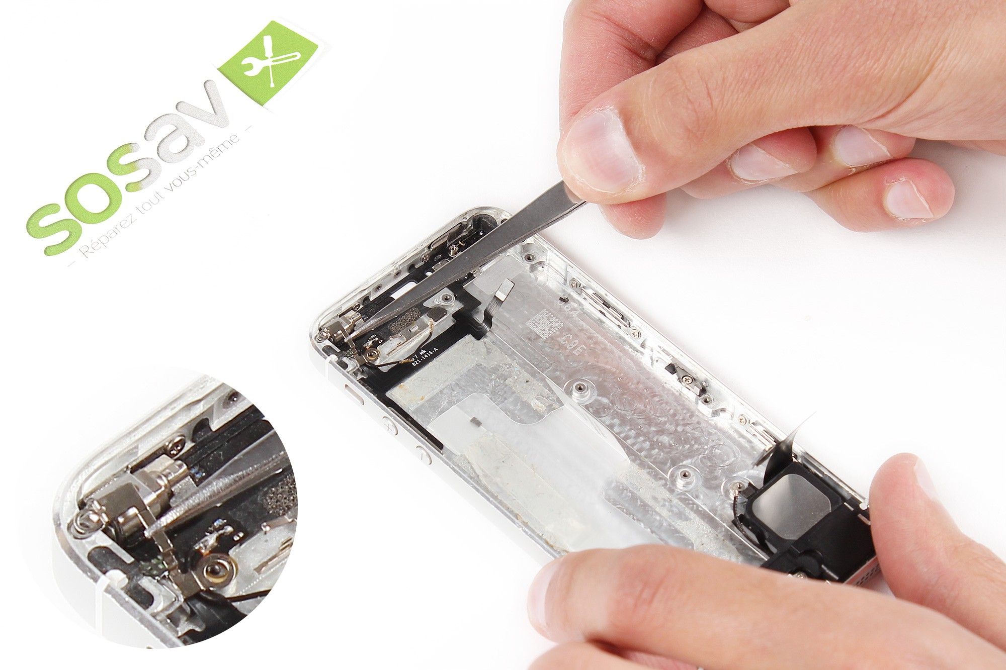

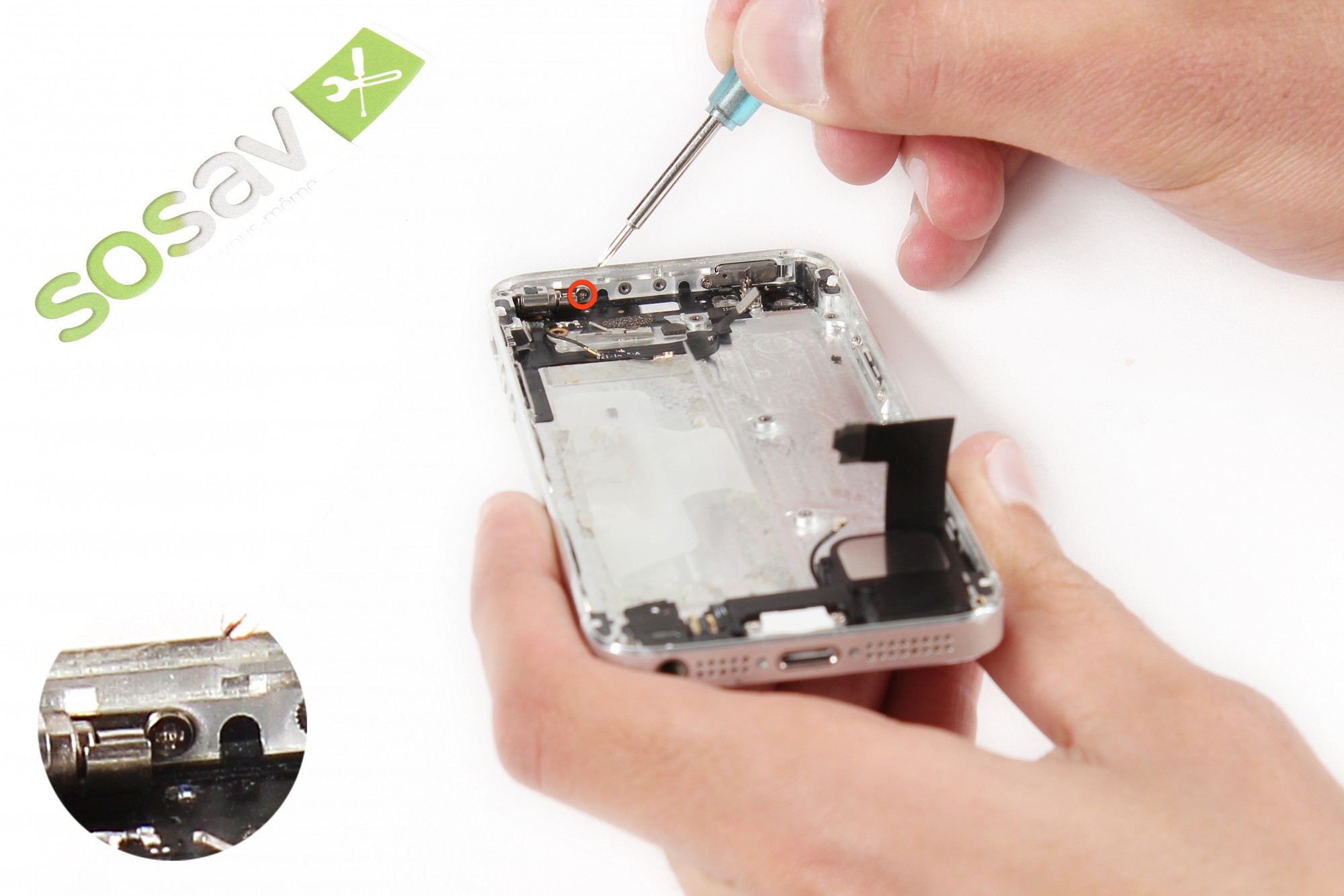

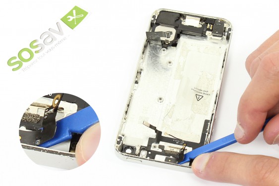

A l'aide d'un tournevis cruciforme, dévissez la vis entourée en rouge.Cette vis sert à maintenir le vibreur sur le chassis du téléphone.
Etape 35
Saisissez désormais le vibreur avec son support à l'aide d'une pince. Puis ôtez le complètement.
Etape 36

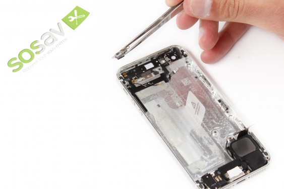

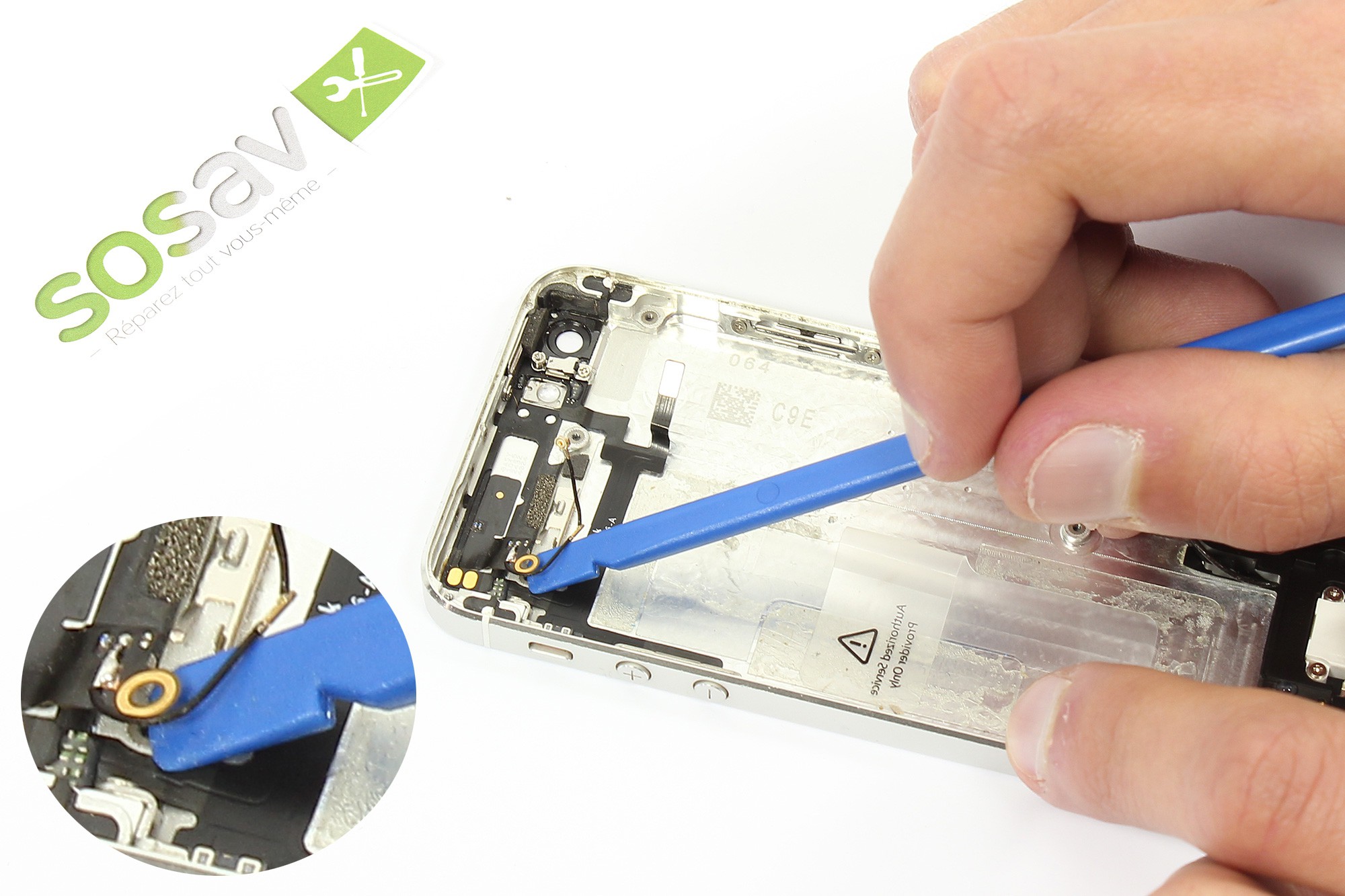

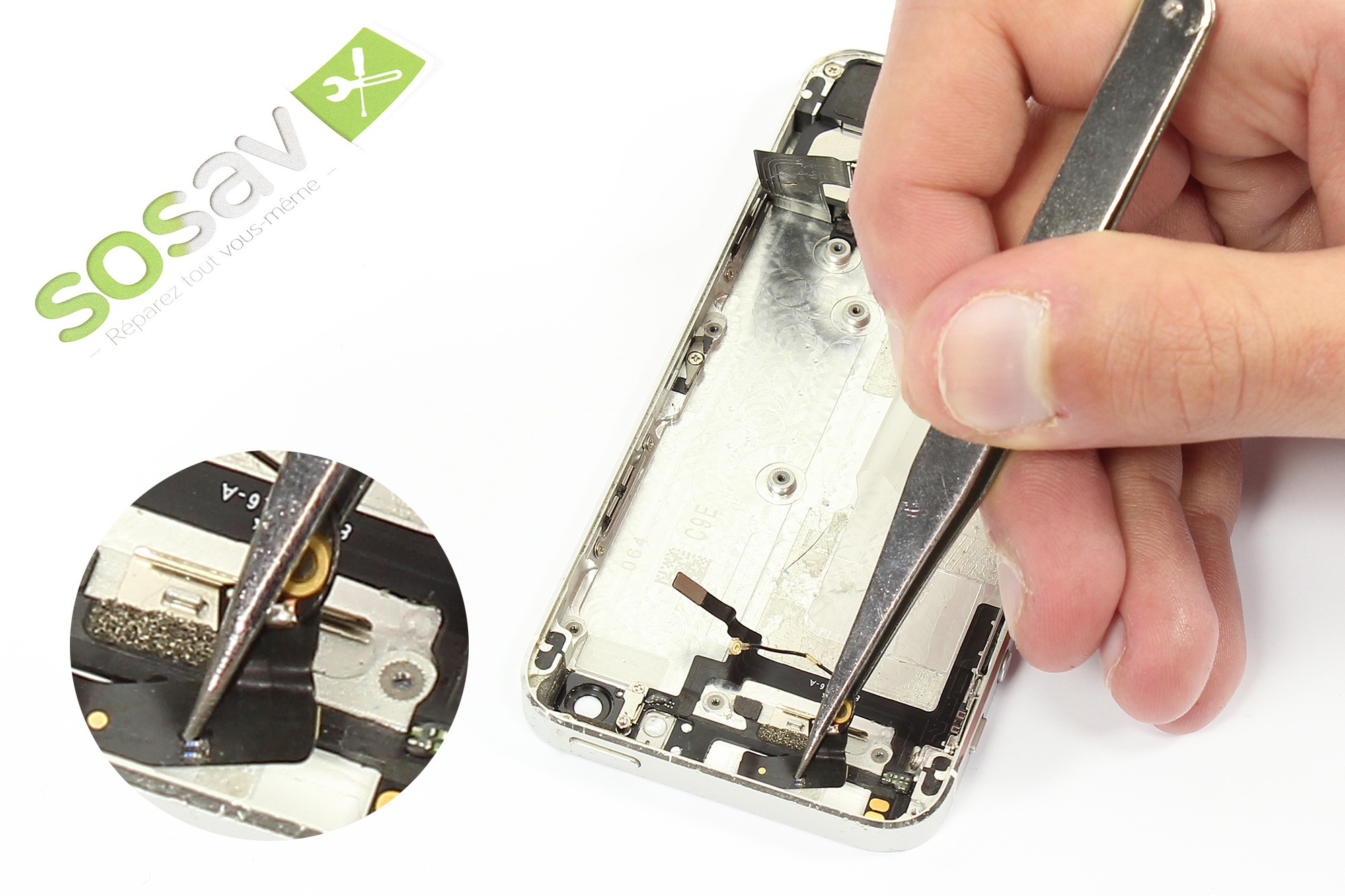

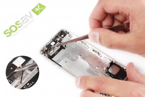

A l'aide d'une spatule en nylon, décollez délicatement l'antenne WiFi.
Etape 37

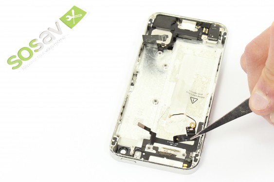

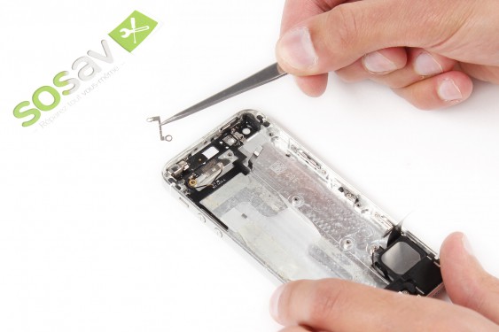

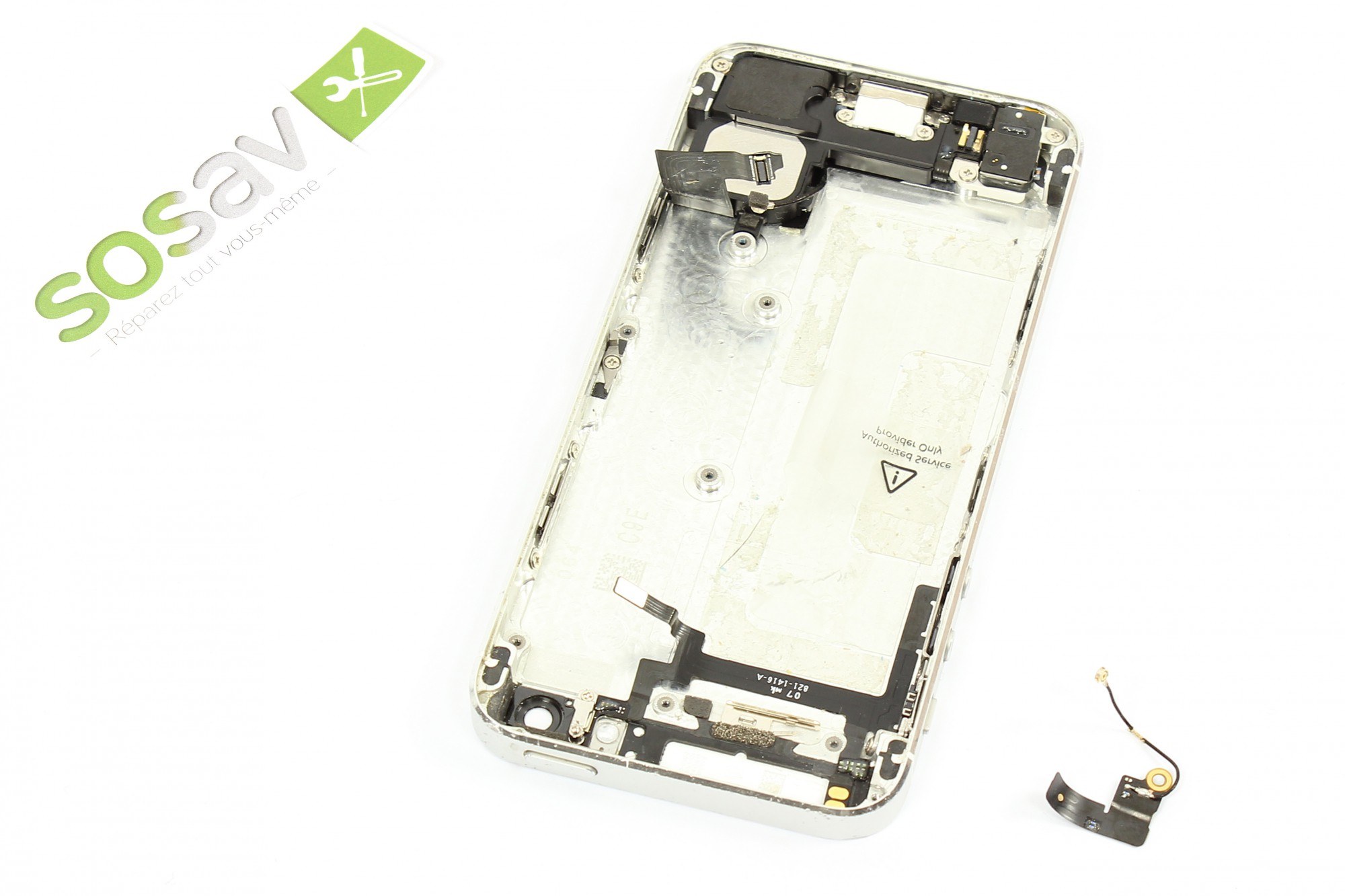

Toujours avec la pince, saisissez l'antenne WiFi, afin de l'ôter complètement de votre iPhone 5.
Etape 38

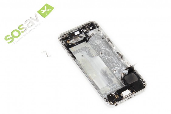

L'antenne WiFi de votre iPhone 5 est désormais démontée.En cas de besoin, vous pouvez procéder à son remplacement par une pièce de remplacement.
Pour remonter votre iPhone 5 suivez ce guide en sens inverse.
