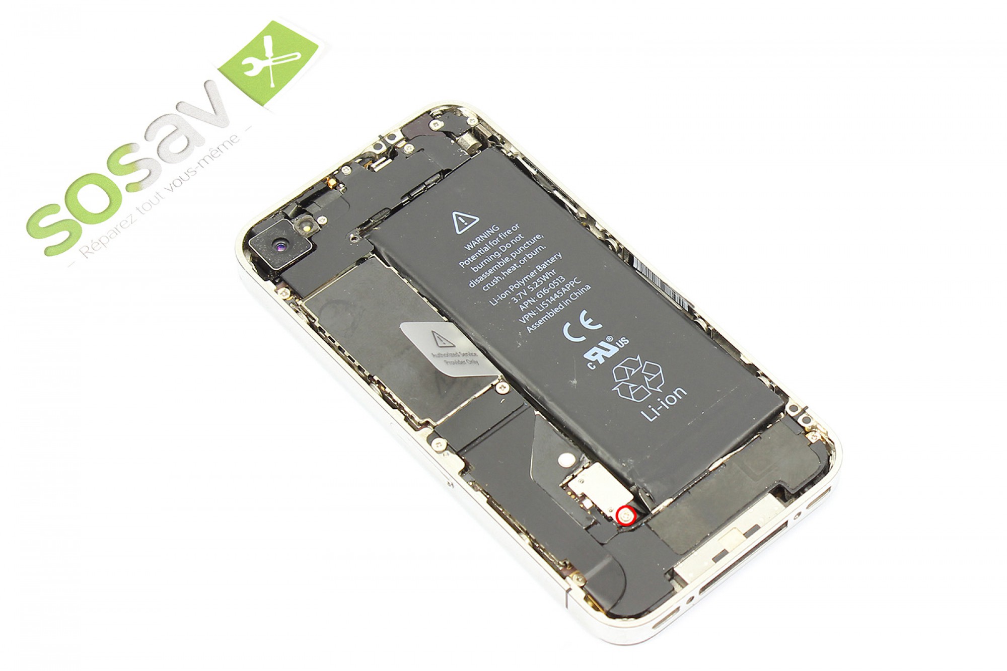

A l'aide d'un tournevis cruciforme, dévissez la vis de 2,5mm entourée en rouge.Cette vis sert à maintenir le connecteur de la batterie à la carte mère.
Utilisez une spatule en nylon afin de déconnecter le connecteur batterie de la carte mère.Attention : Faites délicatement levier depuis le côté batterie comme indiqué sur la photo. Ne forcez en aucun cas, cela pourrait endommager le connecteur !
Utilisez ensuite une pince afin d'extraire l'élément métallique placé à côté du connecteur batterie du téléphone.

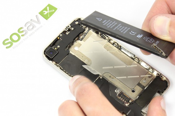

Saisissez ensuite la languette transparente en plastique puis tirez-la doucement afin d'extraire la batterie de son logement.Soyez minutieux au moment de retirer la batterie. En effet, Apple utilise une quantité excessive de colle sur certains de leurs appareils, empêchant de la retirer avec cette technique.

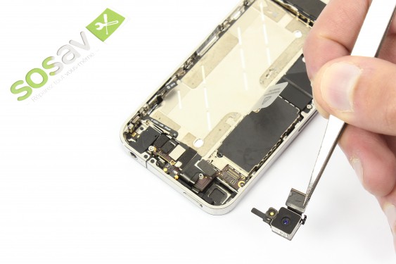

Utilisez une spatule en nylon afin de déconnecter la caméra arrière.Toujours avec la spatule en nylon, faites délicatement levier sur la caméra arrière afin de la déloger de son emplacement.
Saisissez-la ensuite à l'aide d'une pince puis procédez à son retrait.

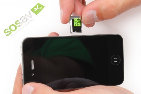

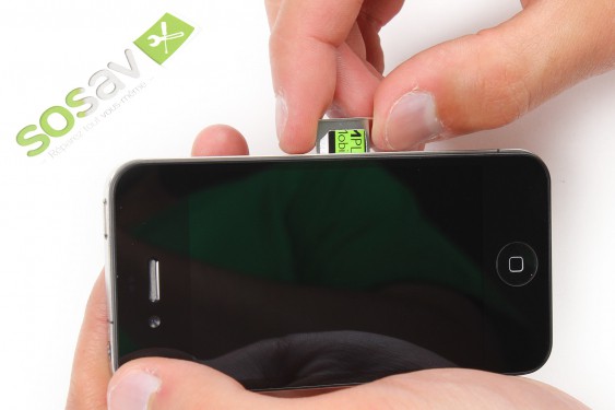

Insérez l'outil d'extraction de la carte SIM puis retirez la carte SIM ainsi que son logement du téléphone.

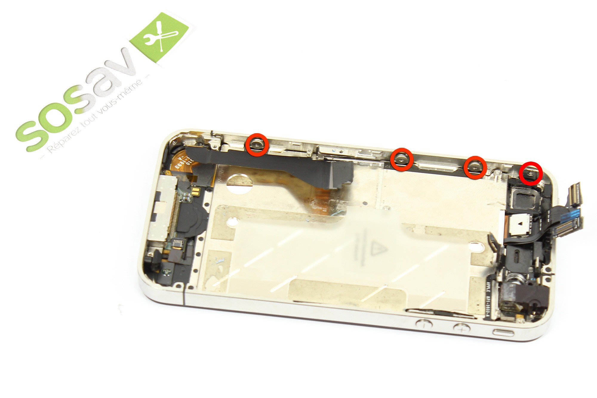

Toujours à l'aide d'un tournevis cruciforme, dévissez les quatre vis entourées en rouge.Les 3 vis de gauche possède des petites rondelles métalliques, elles sont localisées derrière ces vis. Veillez à ne pas les perdre !
Etape 33

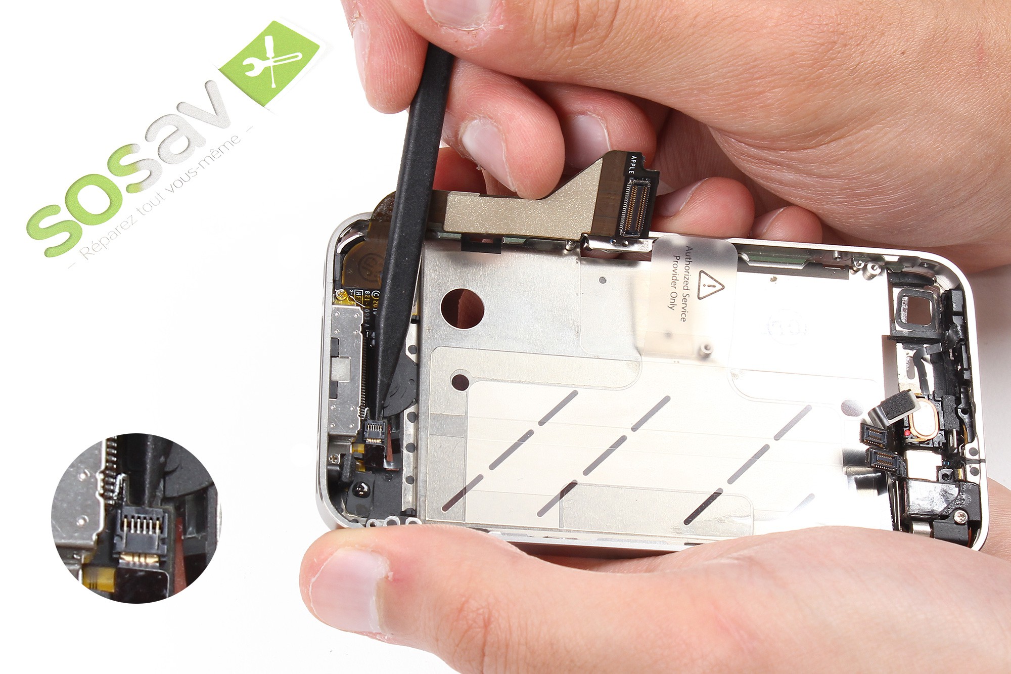

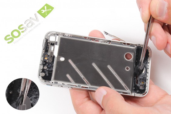

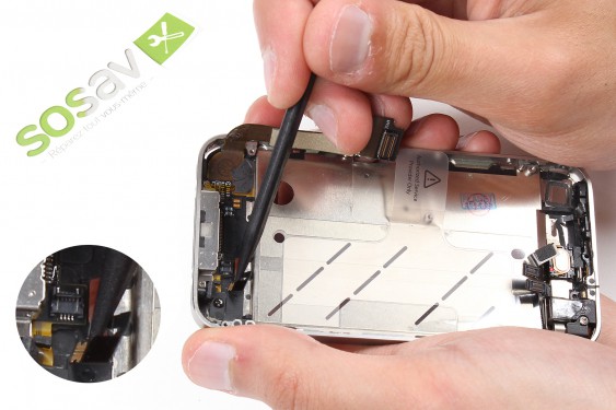

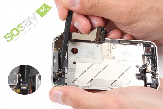

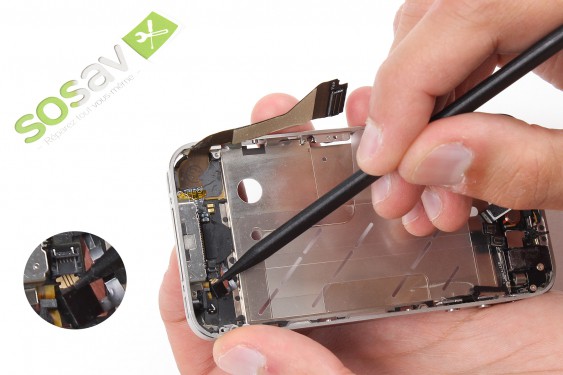

Prenez la pointe d'une spatule puis déverrouillez le connecteur de la nappe du bouton home.Procédez ensuite délicatement au retrait de la nappe du connecteur.
Etape 37

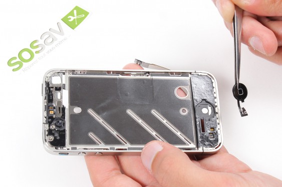

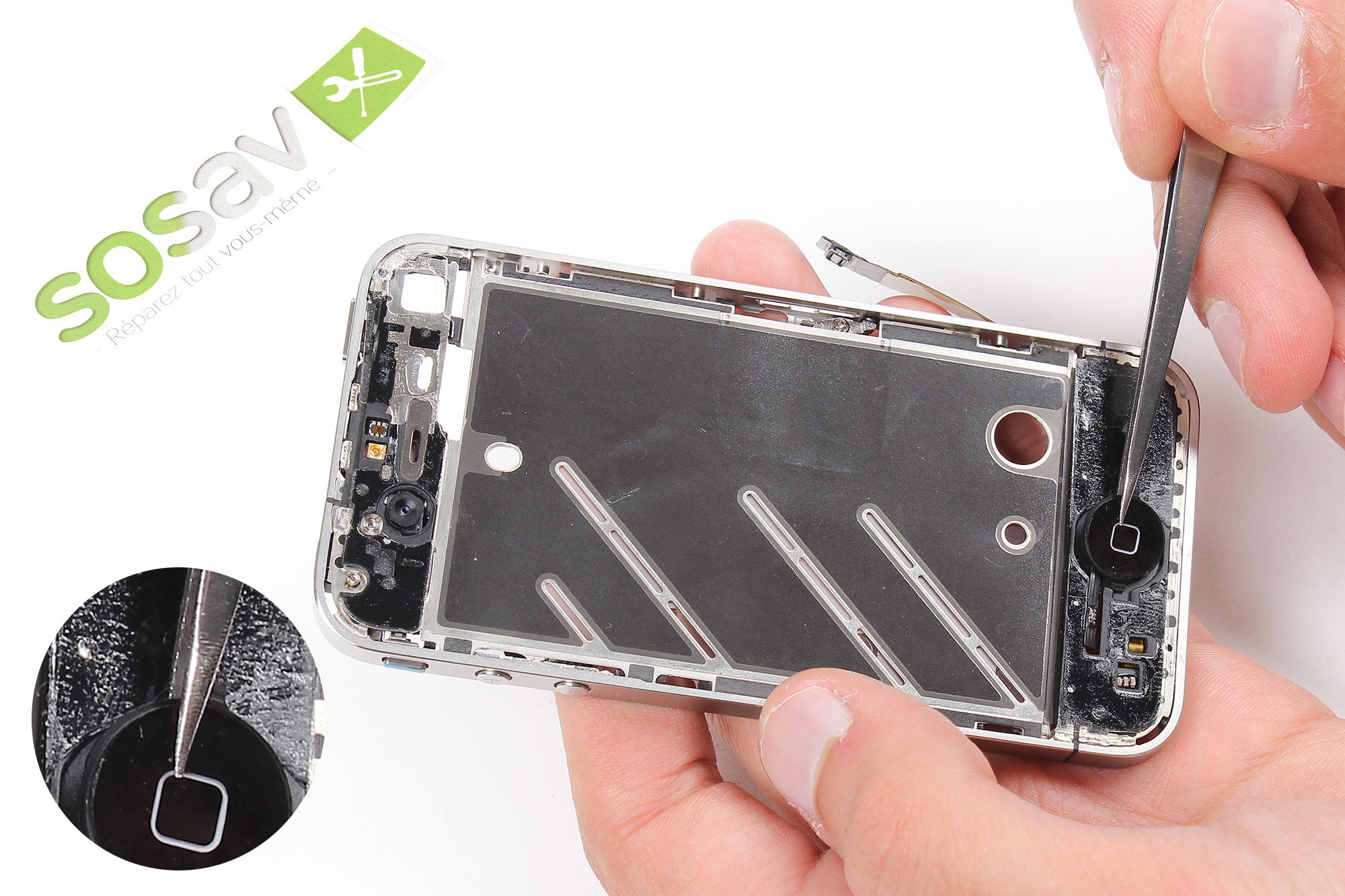

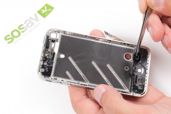

Prenez une pince puis saisissez le bouton home.Retirez-le ensuite délicatement.
Etape 38

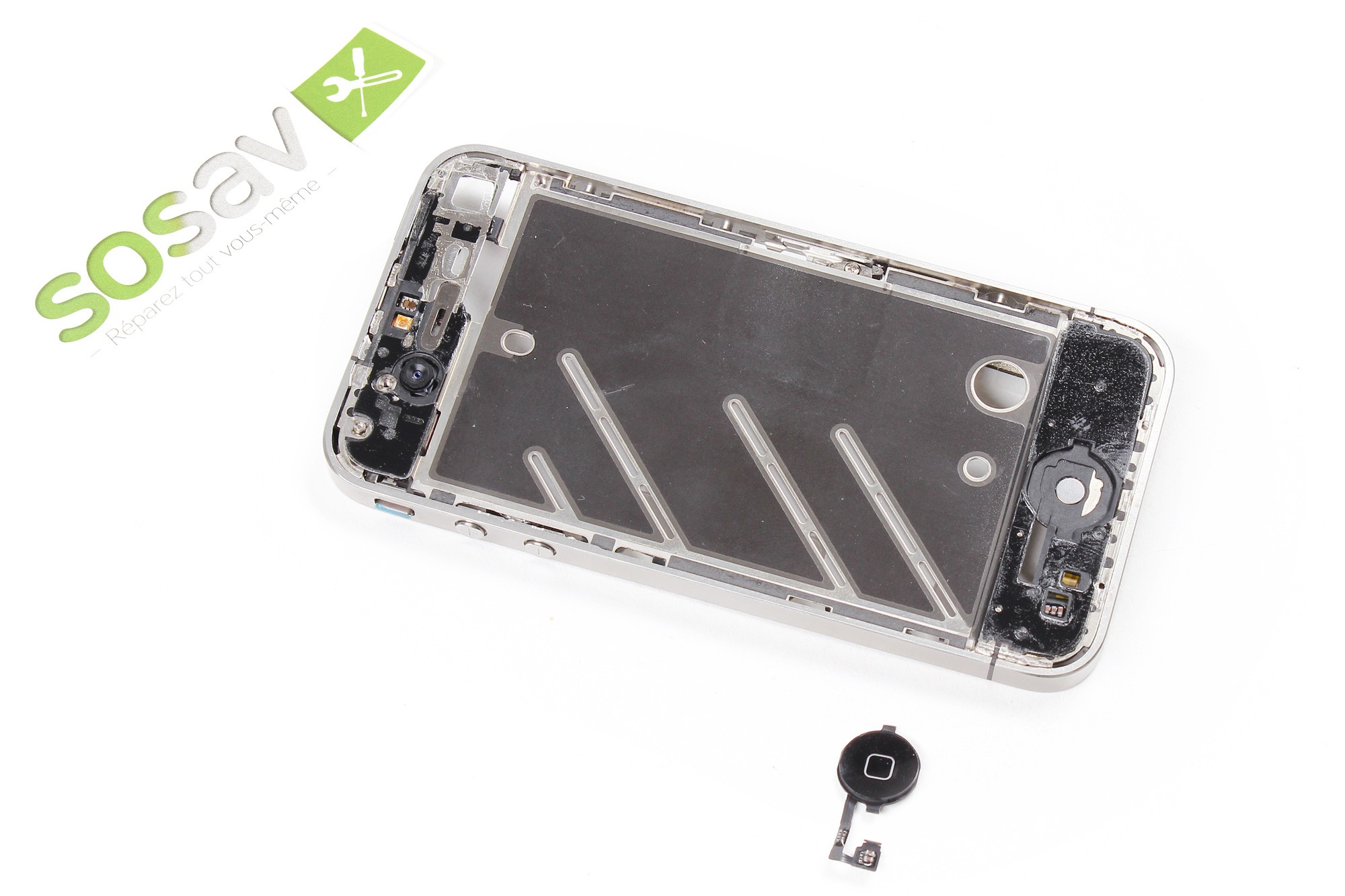

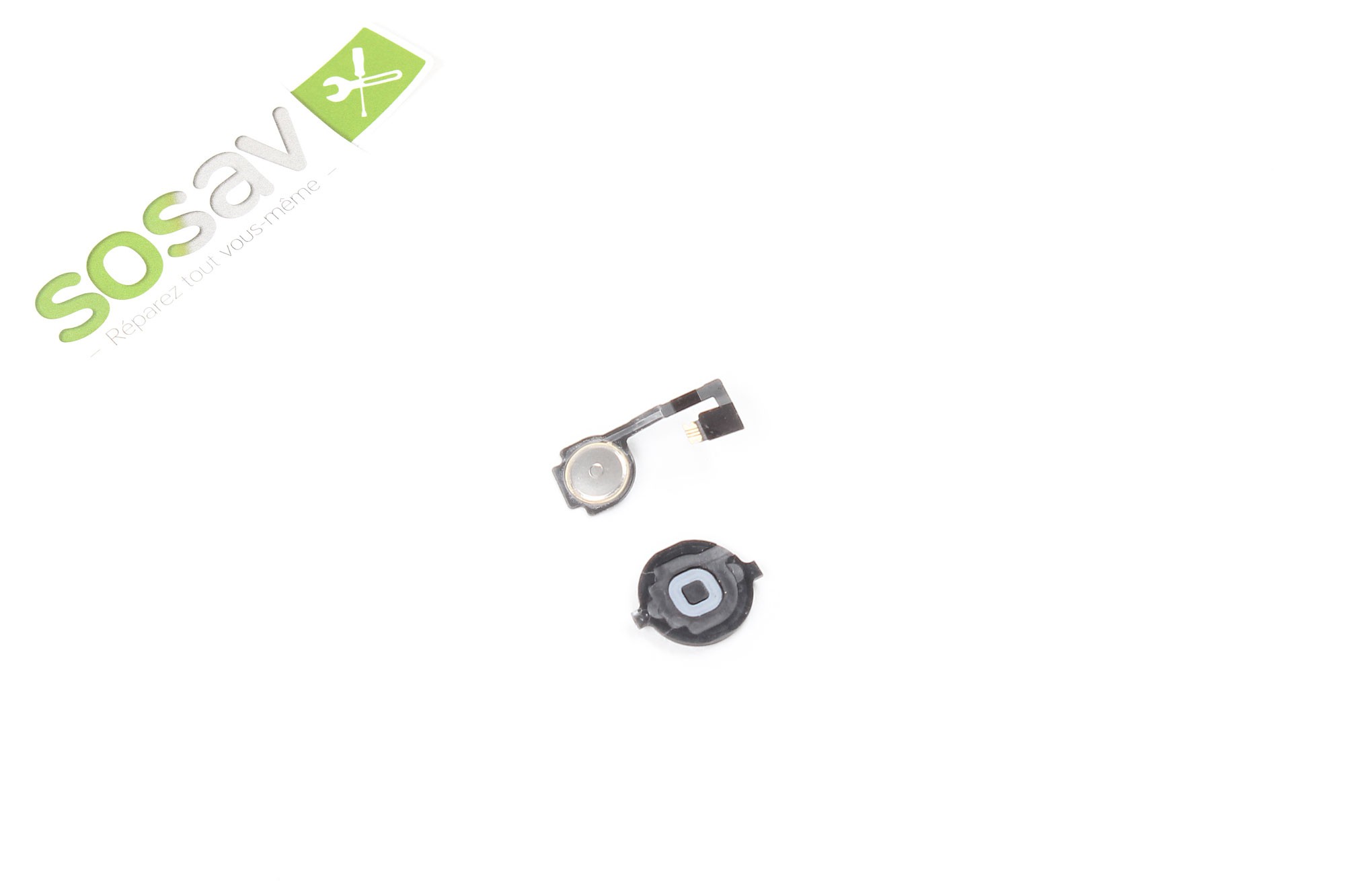

Le bouton home de l'iPhone 4 est désormais partiellement démonté.
Etape 39

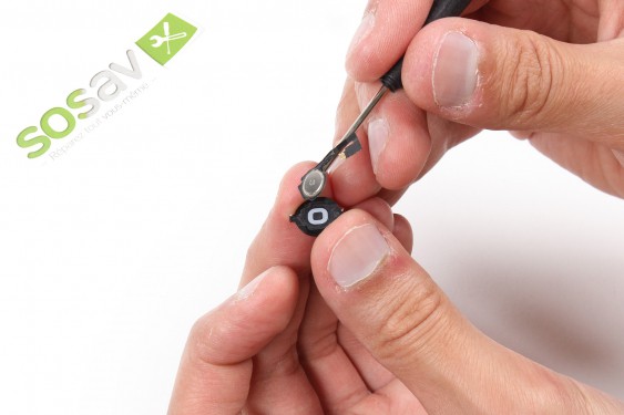

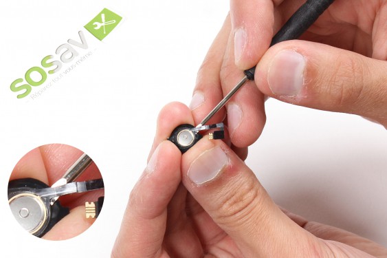

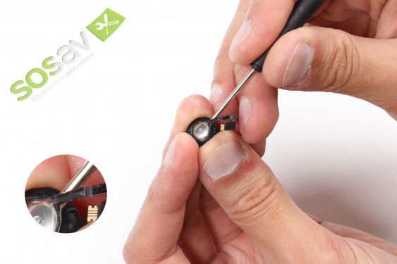

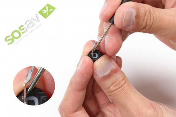

A l'aide d'un tournevis plat, décollez délicatement la nappe du bouton home.Procédez ensuite à son retrait.Soyez délicats lors de la procédure afin de ne pas déchirer la nappe qui est très fragile !
Etape 40

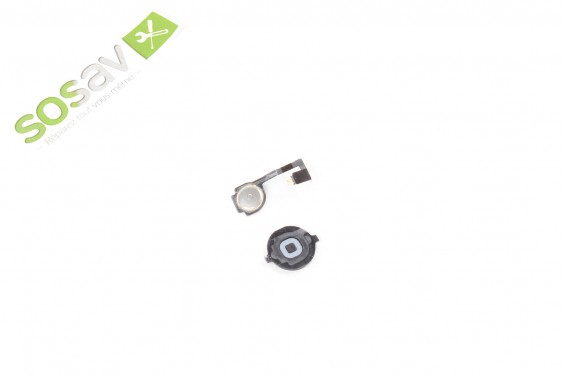

Le bouton home de l'iPhone 4 est désormais démonté.Procédez à son remplacement par une pièce neuve si cela est nécessaire.
Pour remonter votre iPhone 4 suivez ce guide en sens inverse.
