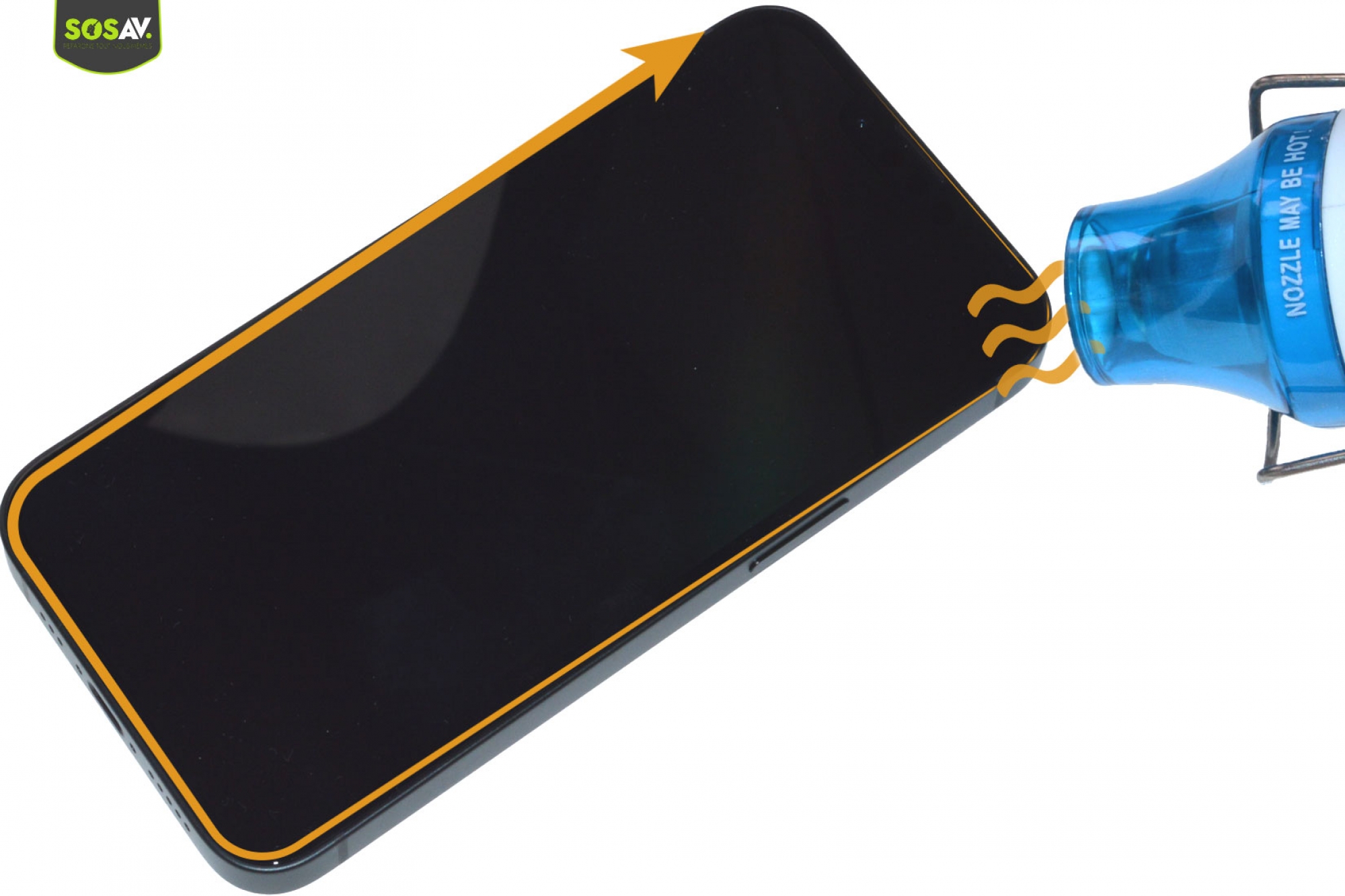

Chauffez le contour de la vitre arrière à l'aide d'un coussin chauffant ou d'un décapeur thermique.
Avant d'ouvrir l'iPhone, il faut ramollir l’adhésif qui fixe solidement la vitre arrière au châssis. Pour cela, vous avez deux options efficaces : utilisez un coussin chauffant ou alors un décapeur thermique.
En ce qui concerne le coussin, faites-le chauffer au micro-ondes pendant 1 à 2 minutes puis appliquez-le directement sur la face arrière pendant environ 30 secondes. Vous pouvez le déplacer pour bien répartir la chaleur sur l’ensemble de la surface.
Avec un sèche-cheveux ou un décapeur thermique, il vous suffit de tenir l’appareil à environ 10 cm de distance, puis de chauffer en effectuant des mouvements continus. Veillez à ne pas insister trop longtemps sur un même point pour éviter tout risque de surchauffe.

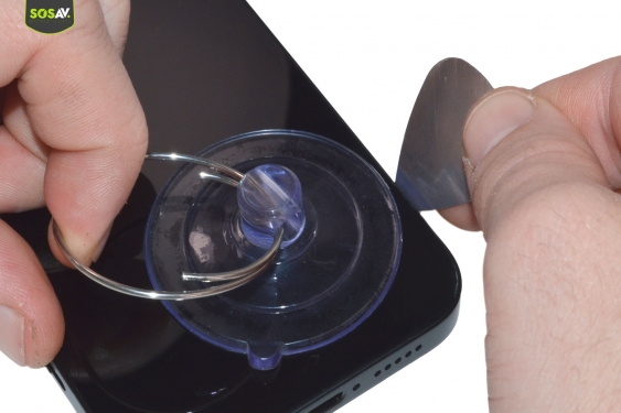

Une fois que l’adhésif est suffisamment ramolli, utilisez une ventouse pour soulever légèrement la façade et insérez ensuite un médiator troué pour commencer à le détacher délicatement du châssis. Remplacez le médiator par la version en plastique. Il ne vous reste plus qu'à introduire la spatule verte à coté des outils déja en place.

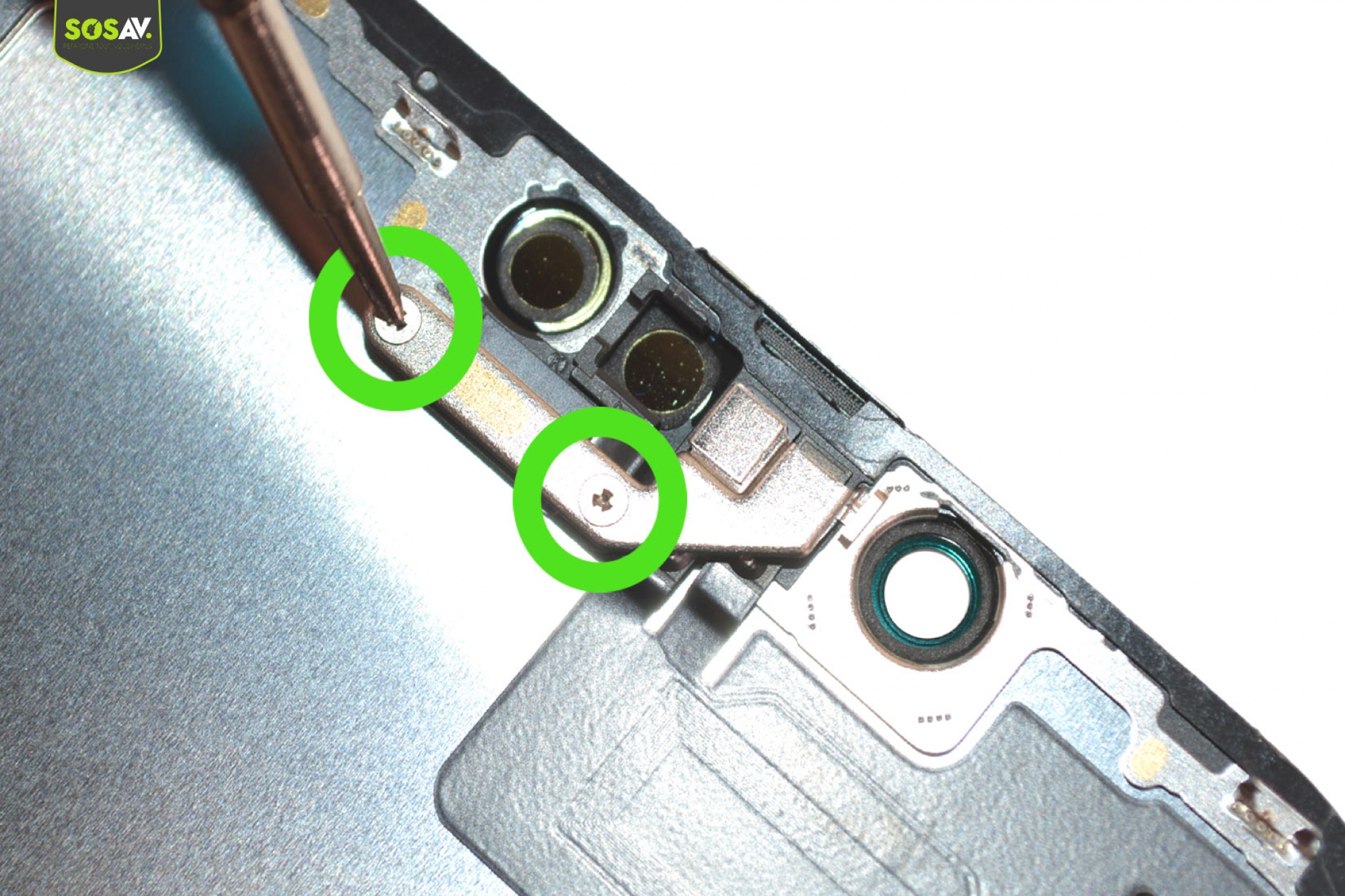

Enlevez la plaque métallique et déconnectez la nappe de la batterie.

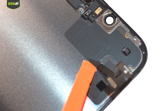

Débranchez la connectique de la nappe à induction et flash puis mettez de coté la vitre arrière.

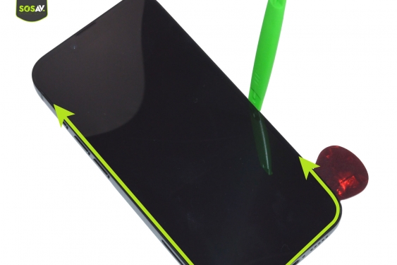

Appliquez la ventouse et soulevez l'écran pour insérer le médiator en métal. Remplacez le ensuite par ceux plastiques. Décollez tranquillement la vitre avant avec la spatule verte en la faisant glisser tout autour du châssis. Si vous sentez de la résistance, n'hésitez pas à chauffer de nouveau.

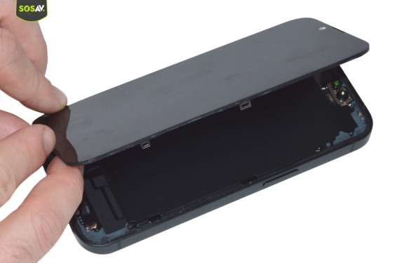

Ouvrez l'écran de la droite vers la gauche en faisant attention aux nappes.

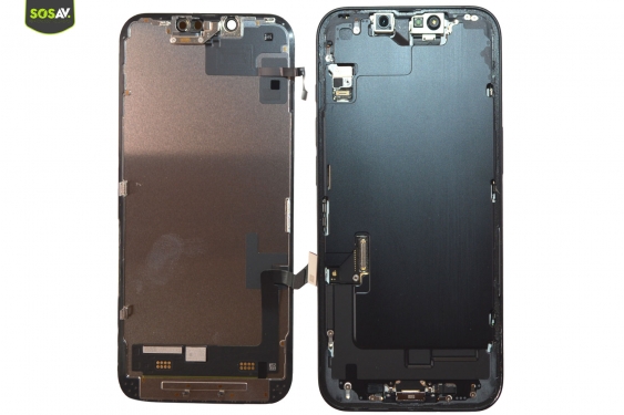

Récupérez les plaquettes avant de passer à l'étape suivante.

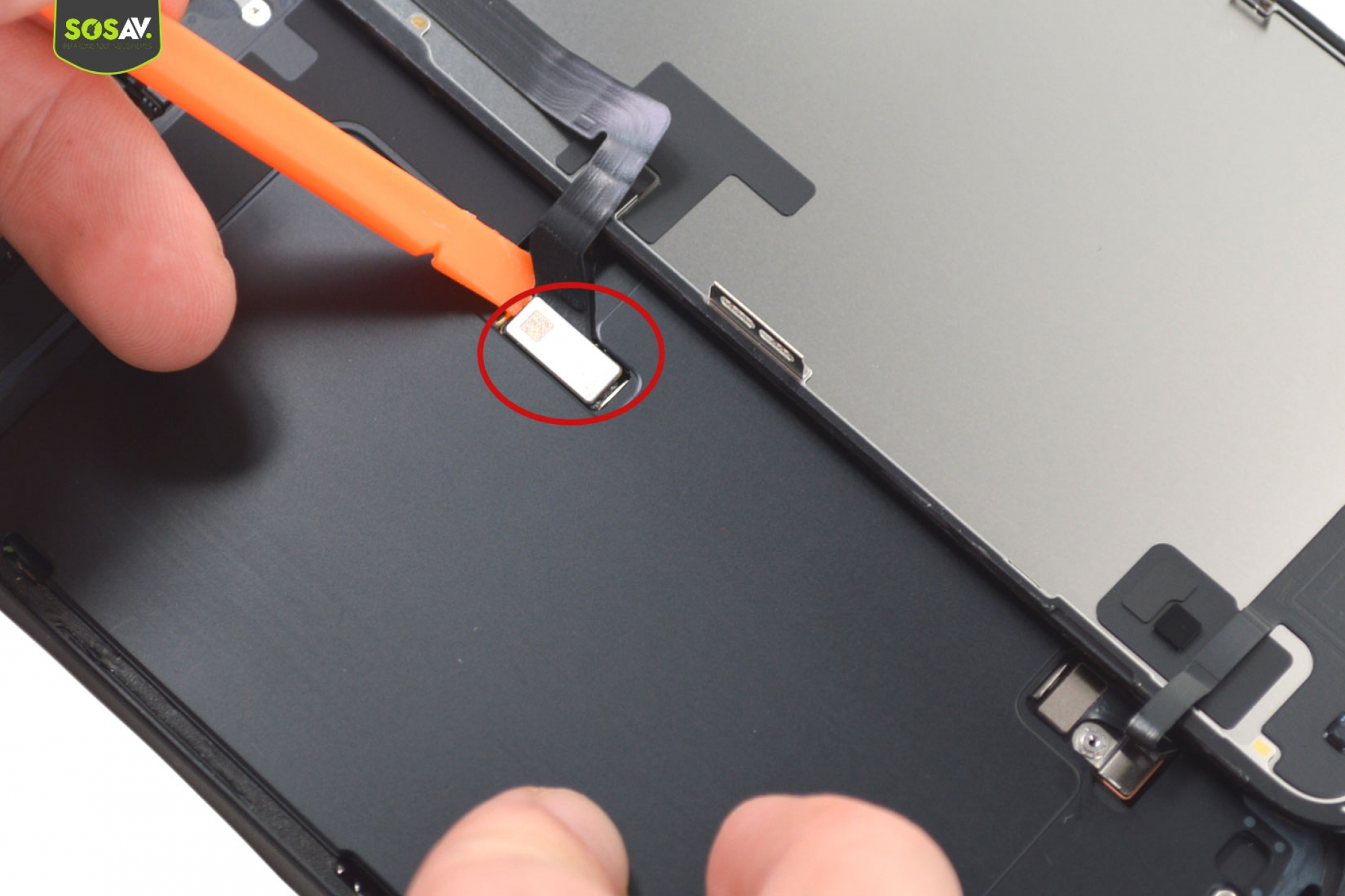

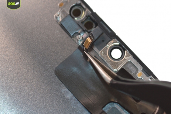

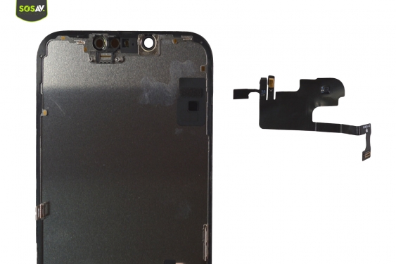

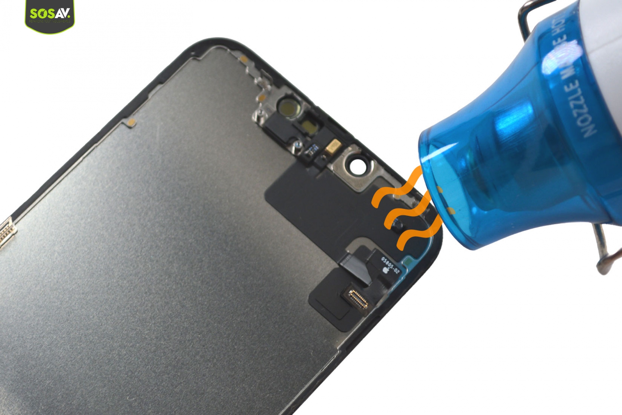

Décollez délicatement la nappe en prêtant attention à la partie où se trouve le micro.
