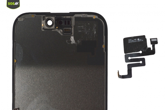

Sur l’iPhone 16, il faudra retirer la nappe de proximité pour effectuer le remplacement de l’écran. Pas d’inquiétude, nous vous expliquons tout dans le tutoriel.

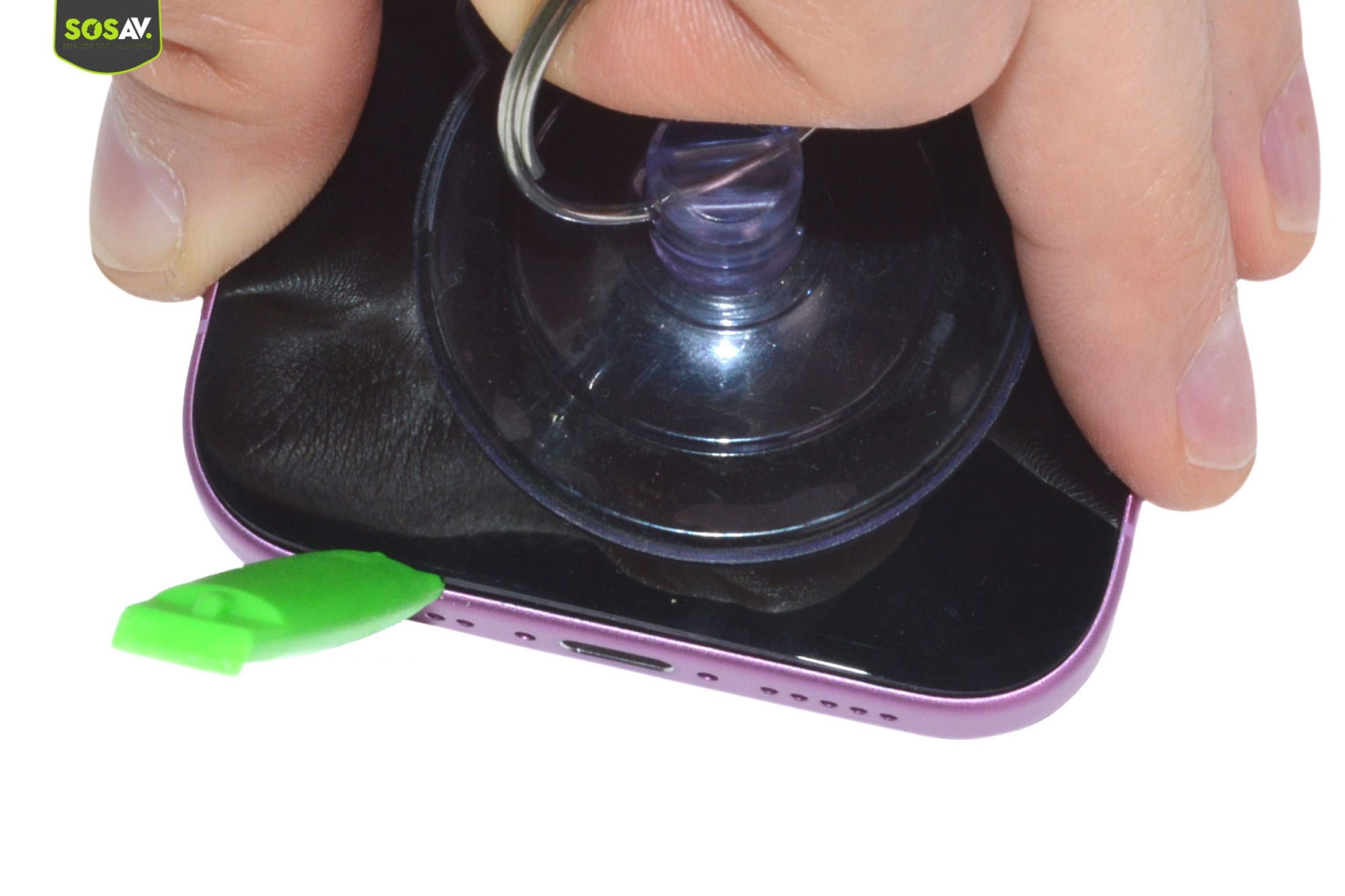

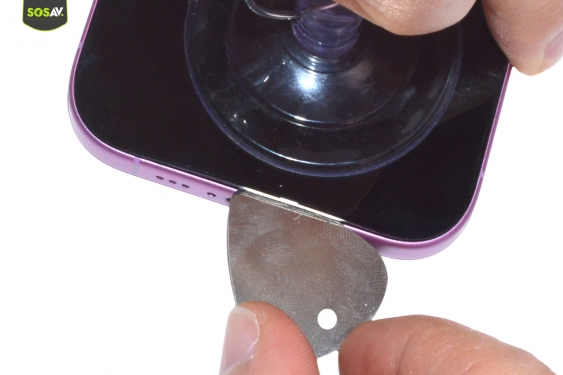

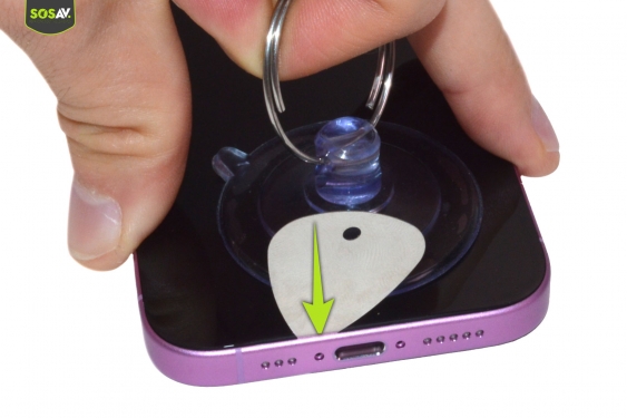

Aidez vous de la ventouse pour pouvoir insérez le médiator troué entre la vitre et le châssis.

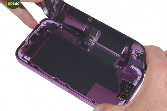

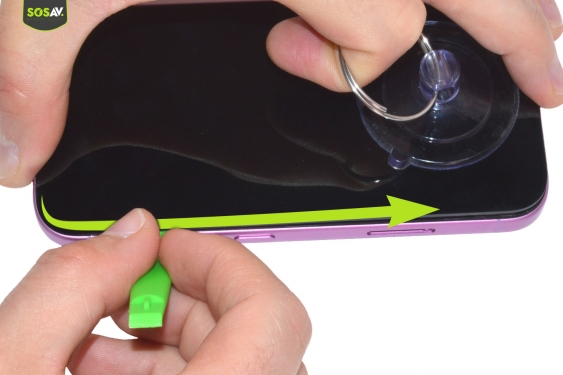

Faites le tour de la vitre arrière avec la spatule puis ouvrez le téléphone.
Faites glisser la plaquette vers la gauche pour accéder ensuite aux nappes.

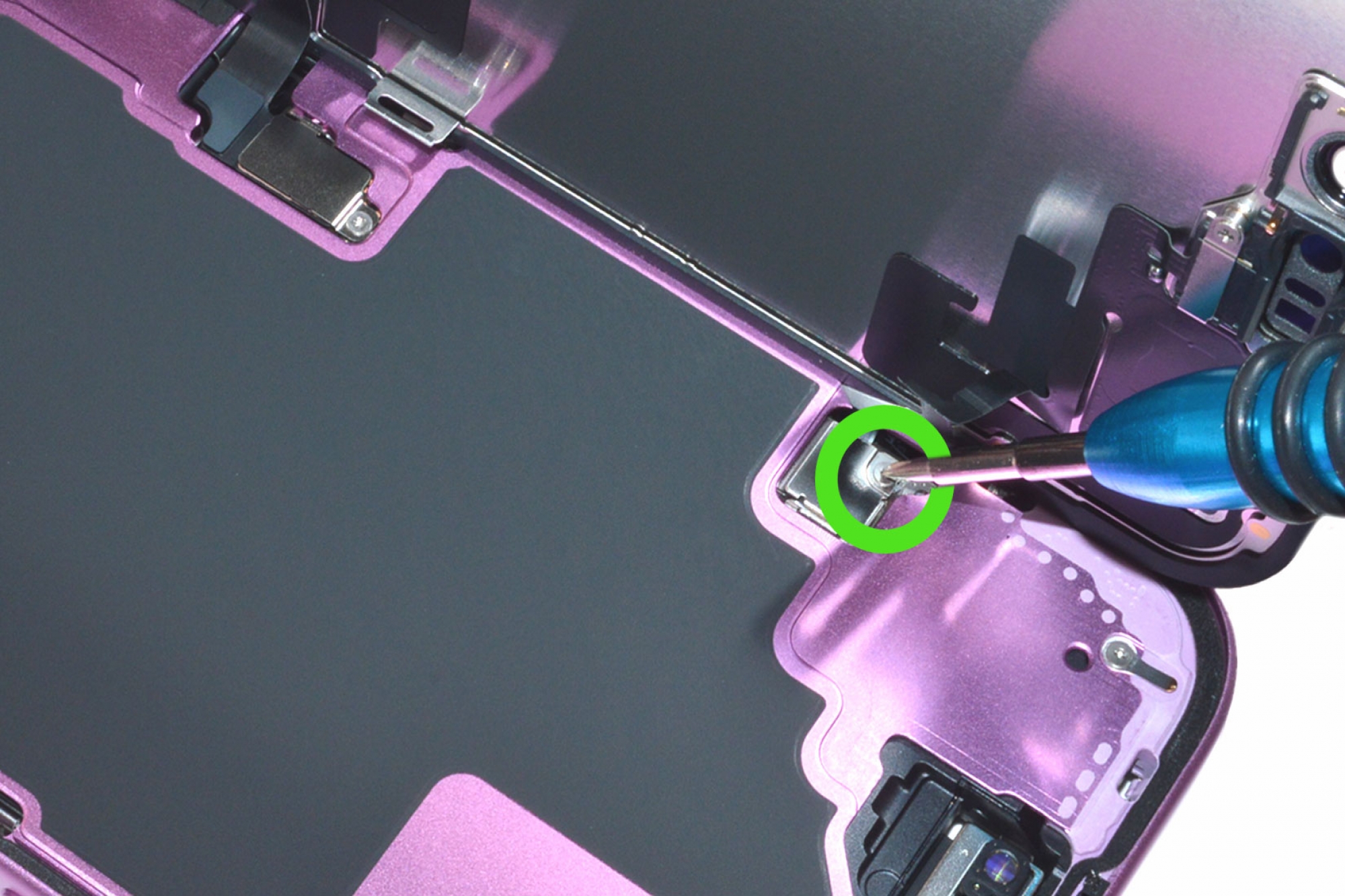

Déconnectez la nappe de la batterie puis celle de la nappe flash et induction.

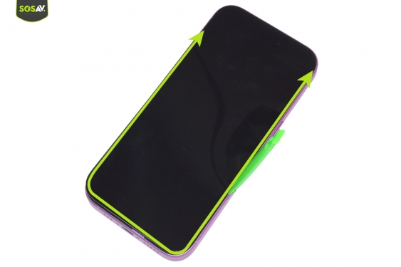

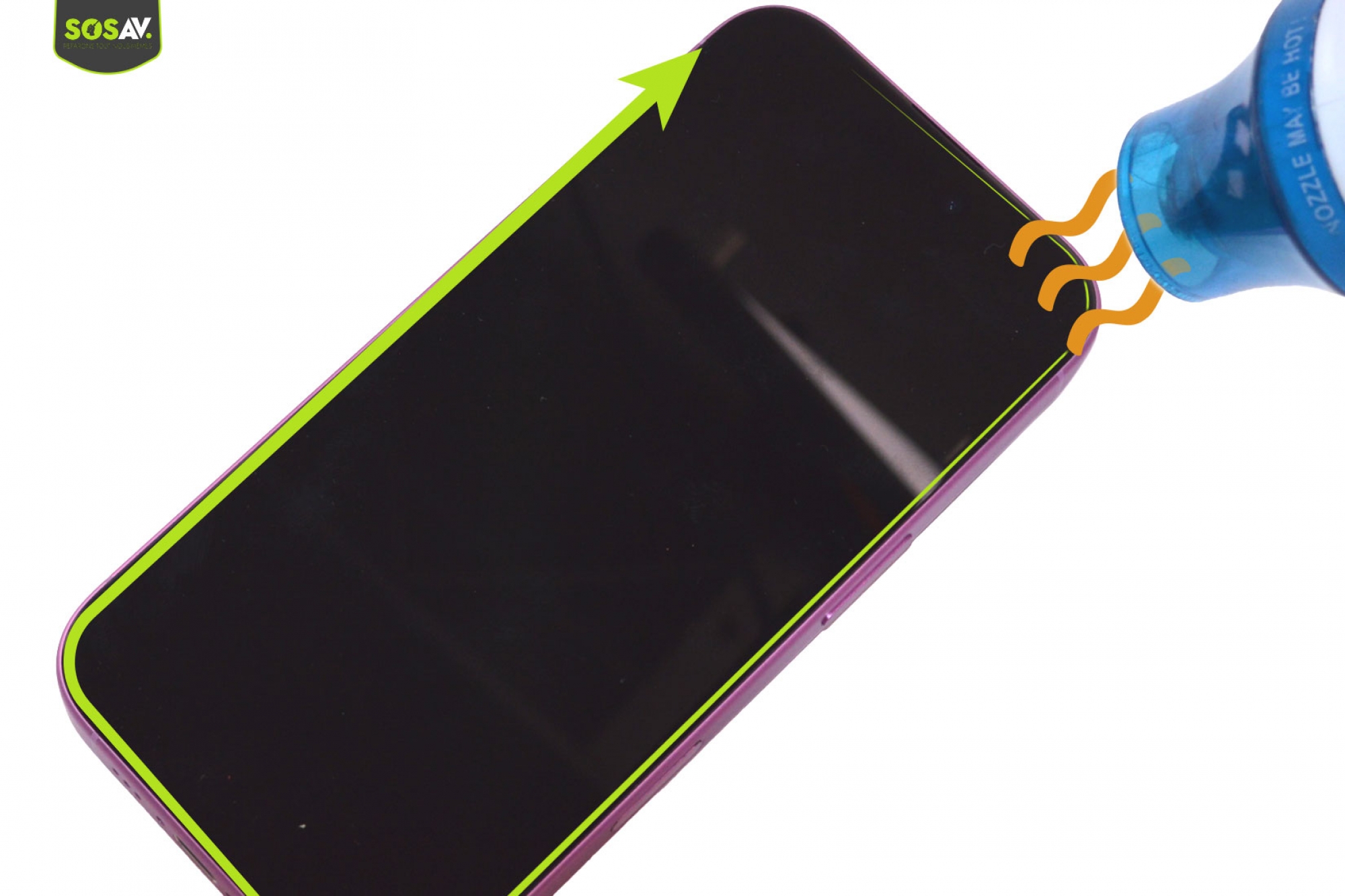

- Avec un coussin chauffant : passez-le au micro-ondes 1 à 2 minutes, puis posez-le sur l’écran pendant quelques secondes. Déplacez-le pour chauffer toute la surface.
- Avec un sèche-cheveux ou décapeur thermique : chauffez l’écran à environ 10 cm de distance, en mouvements circulaires ou de va-et-vient. Ne restez pas immobile pour éviter la surchauffe.
Une fois l’adhésif ramolli, utilisez une ventouse pour soulever légèrement l’écran, puis insérez un médiator troué entre l’écran et le châssis.

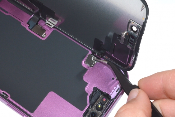

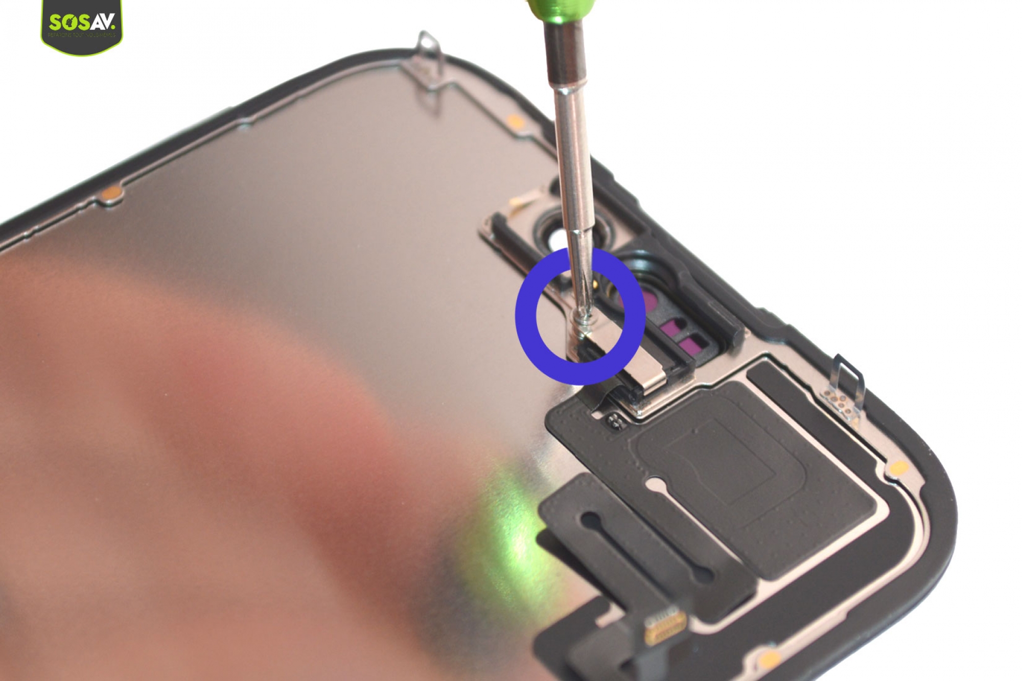

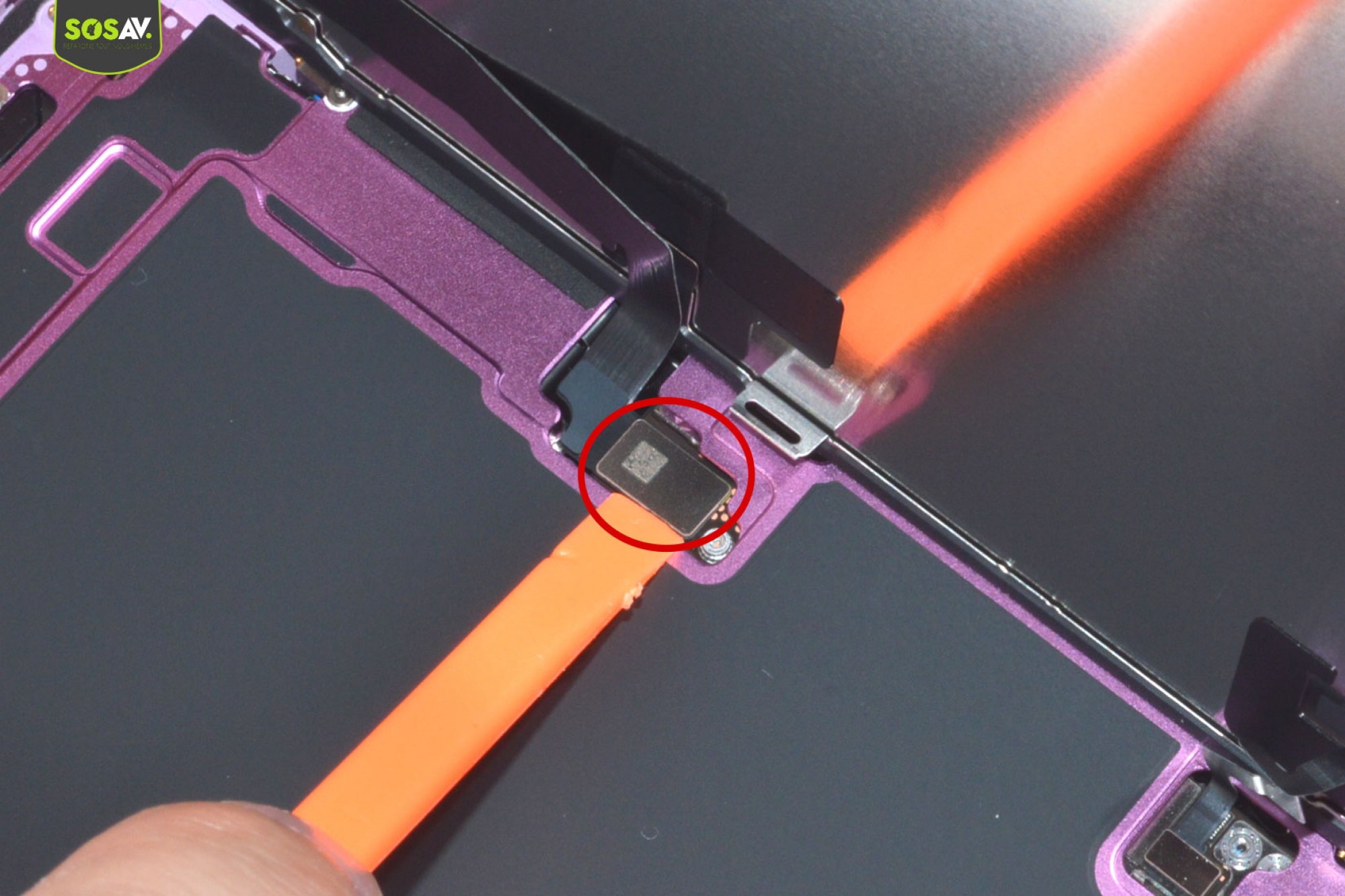

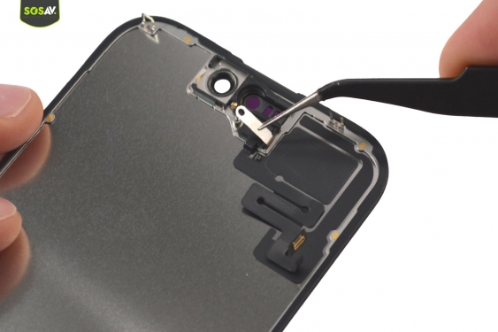

Récupérez les plaquettes métalliques.

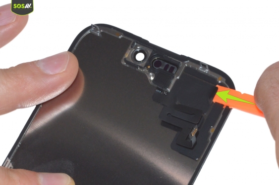

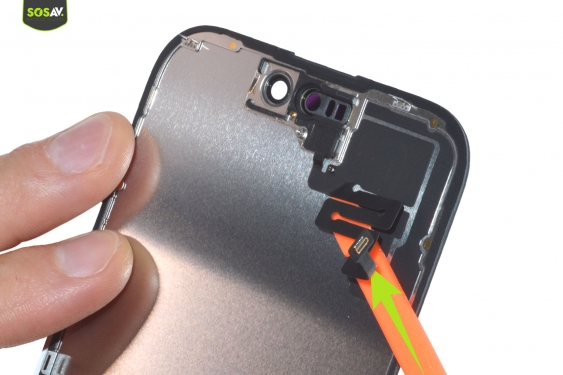

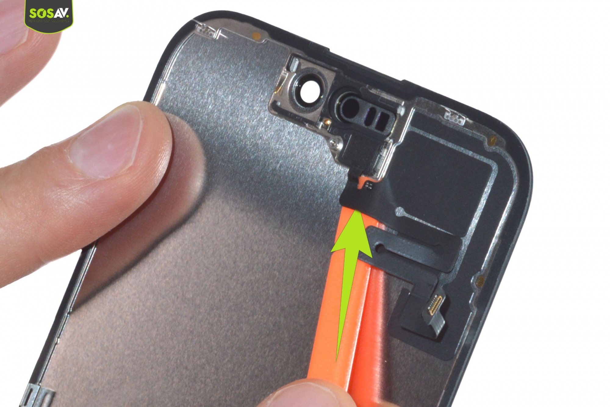

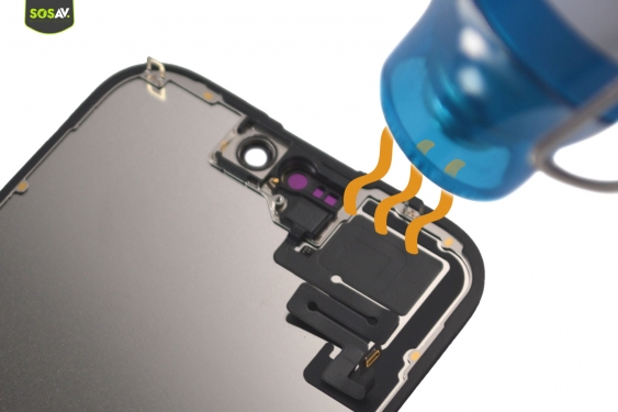

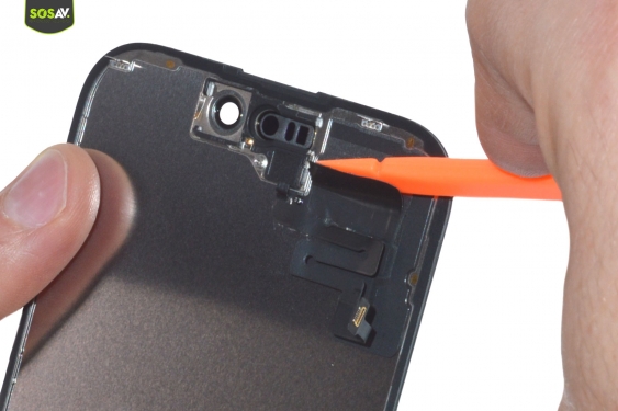

Chauffez légèrement la nappe avant d'introduire le levier en nylon sous le composant.
