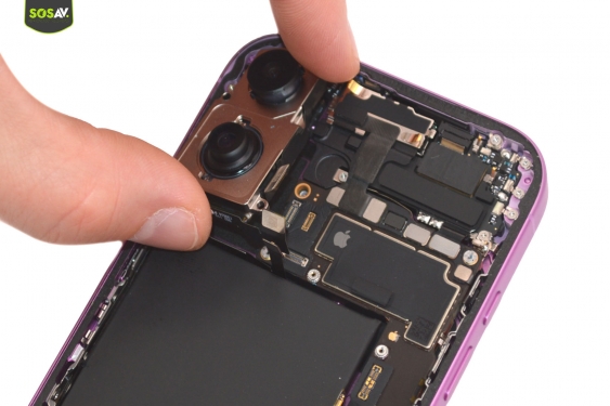

Aidez vous de la ventouse pour pouvoir insérez le médiator troué entre la vitre et le châssis.
Faites le tour de la vitre arrière avec la spatule puis ouvrez le téléphone.
Faites glisser la plaquette vers la gauche pour accéder ensuite aux nappes.

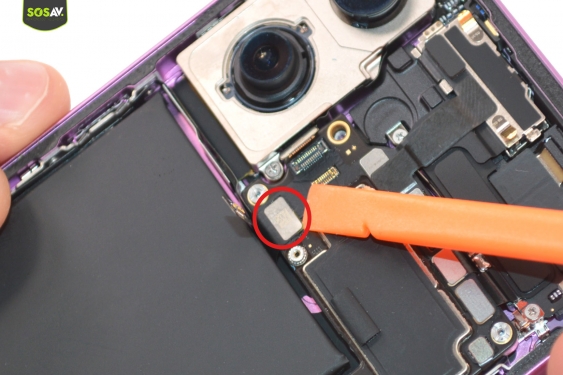

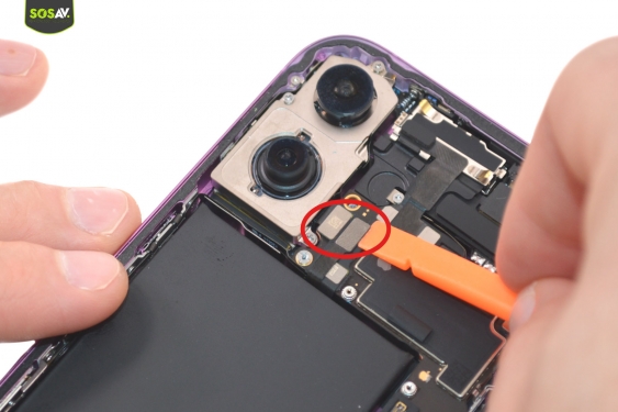

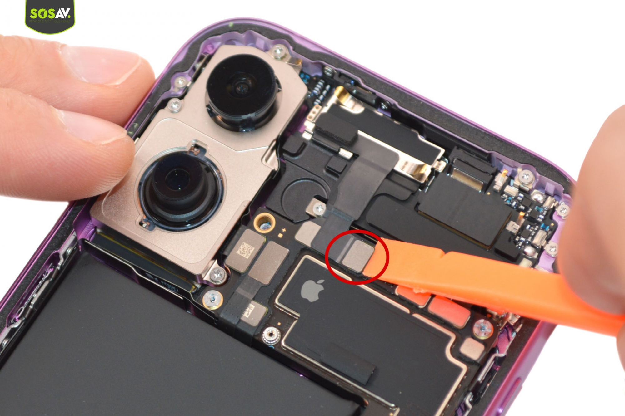

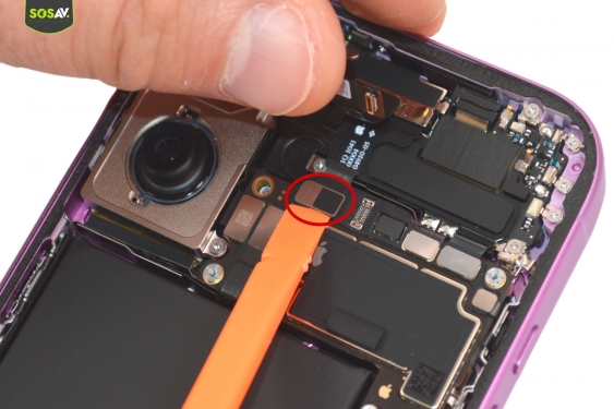

Déconnectez la nappe de la batterie puis celle de la nappe flash et induction.

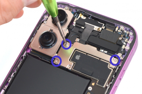

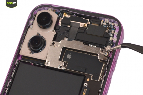

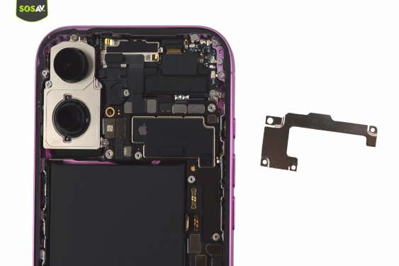

Saisissez la plaquette métallique pour la mettre de coté.
