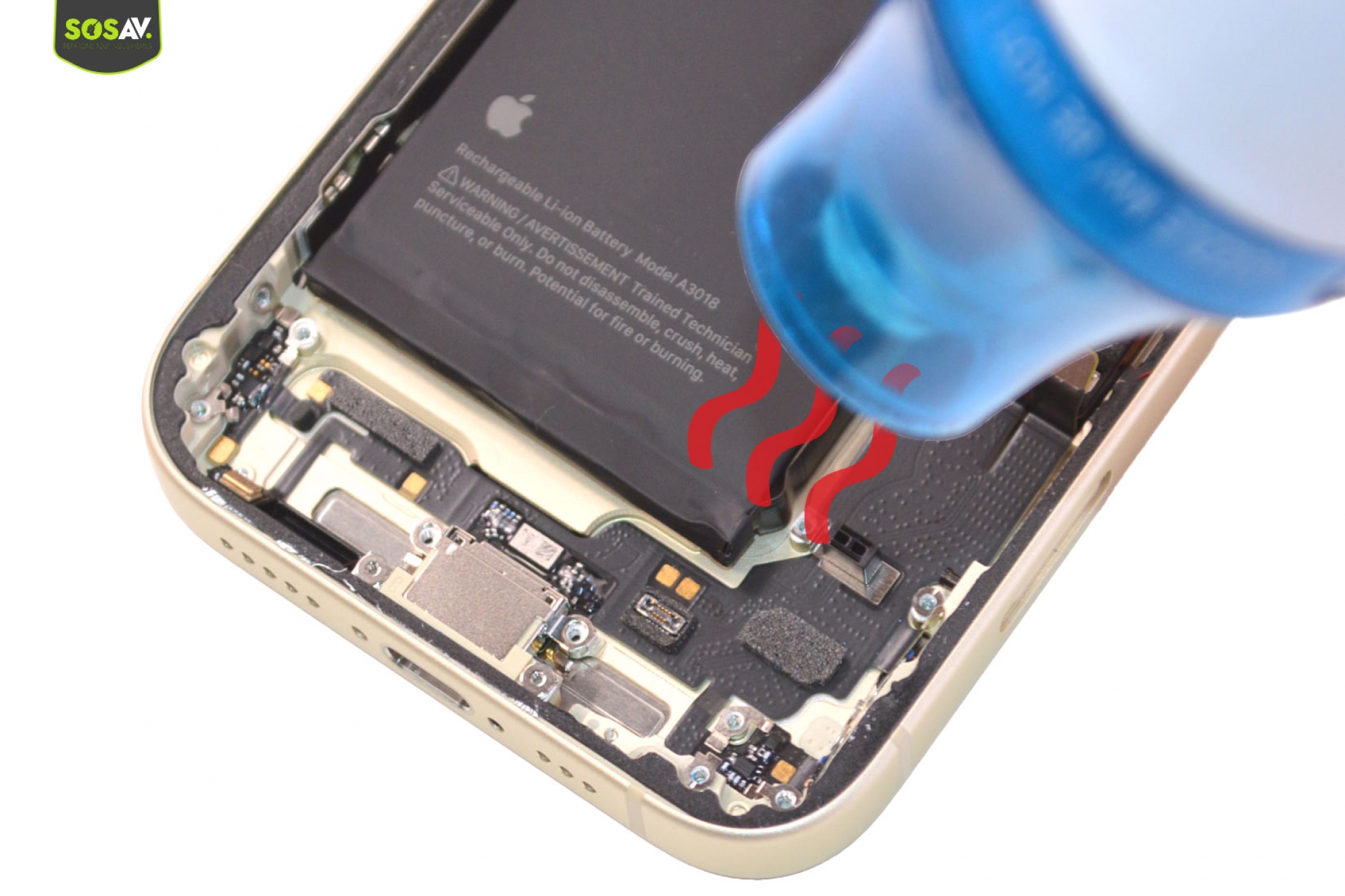

Insérez le médiator entre la vitre arrière et le châssis puis remplacez le par ceux en plastique.
Faites le tour de la vitre arrière avec la spatule puis ouvrez le téléphone.
Si besoin chauffez à nouveau la vitre arrière une trentaine de secondes.

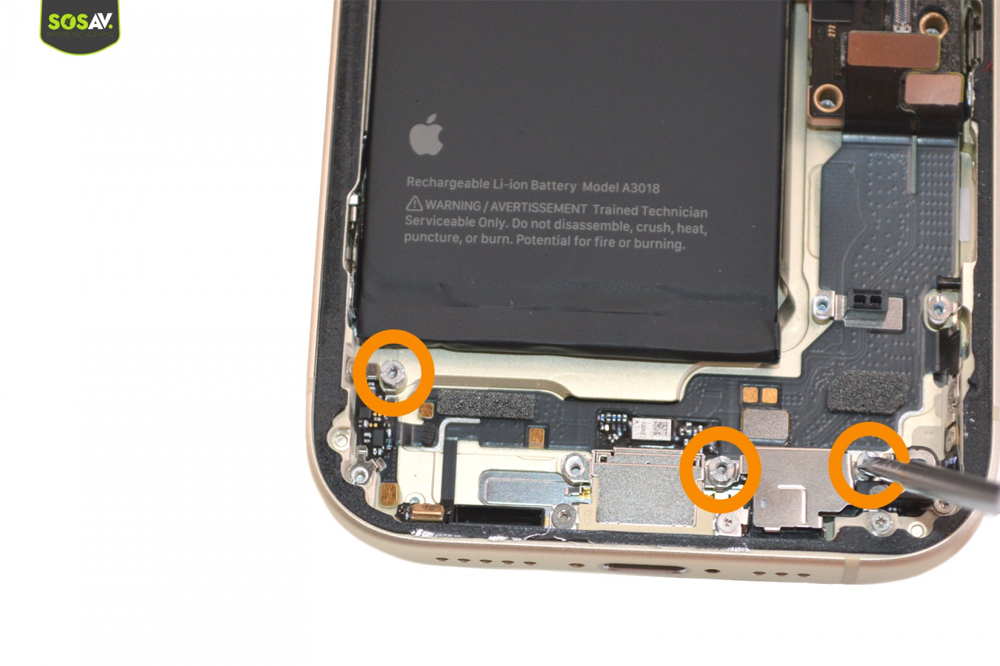

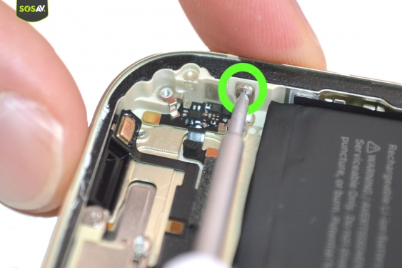

Retirer la plaquette métallique de protection.

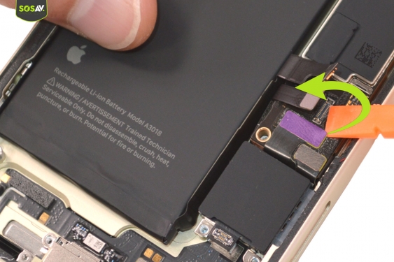

Déconnectez la batterie en utilisant le levier orange.

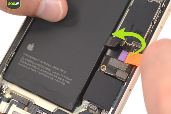

Déconnectez la vitre arrière du châssis du téléphone en utilisant le levier orange.

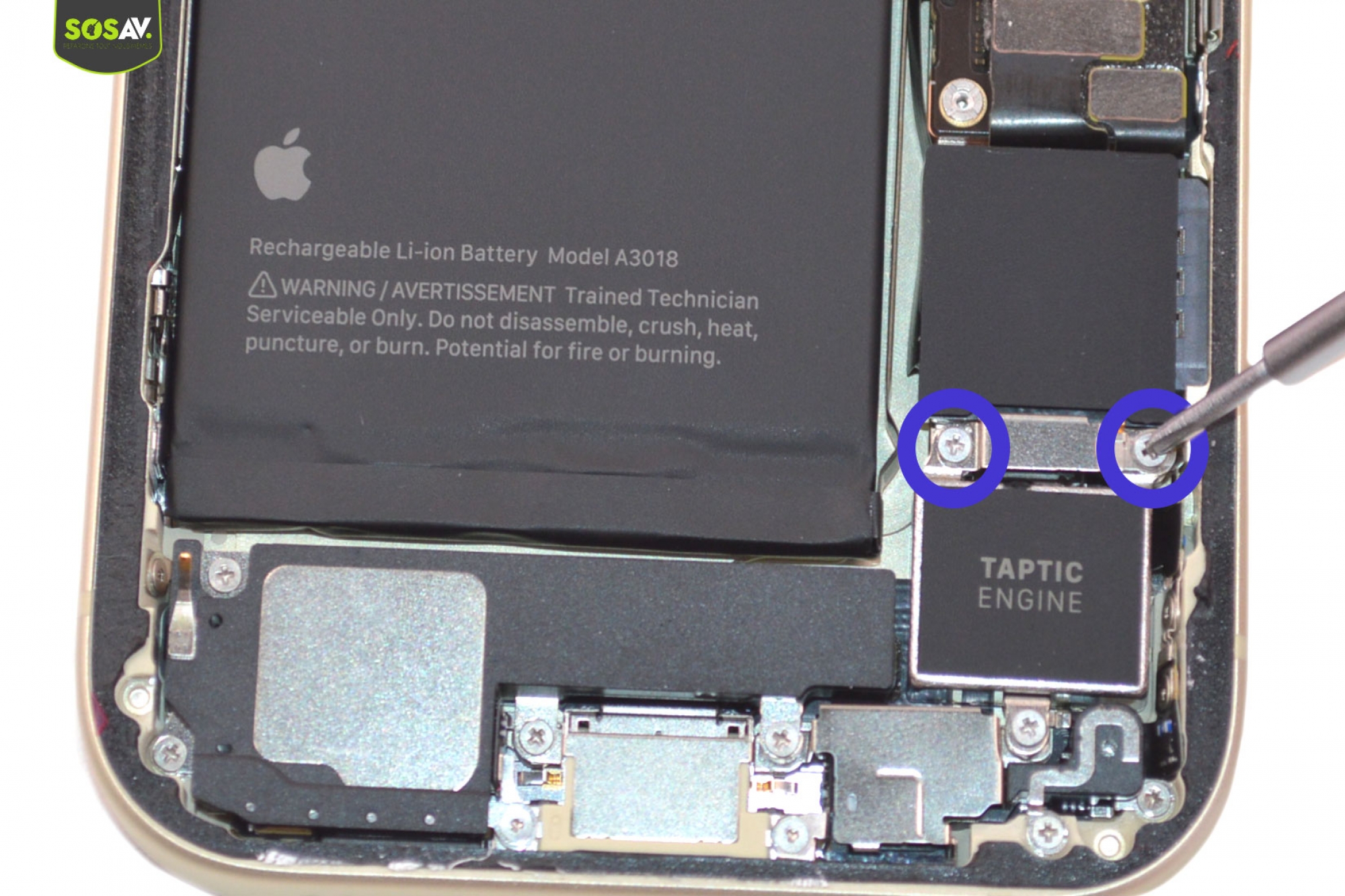

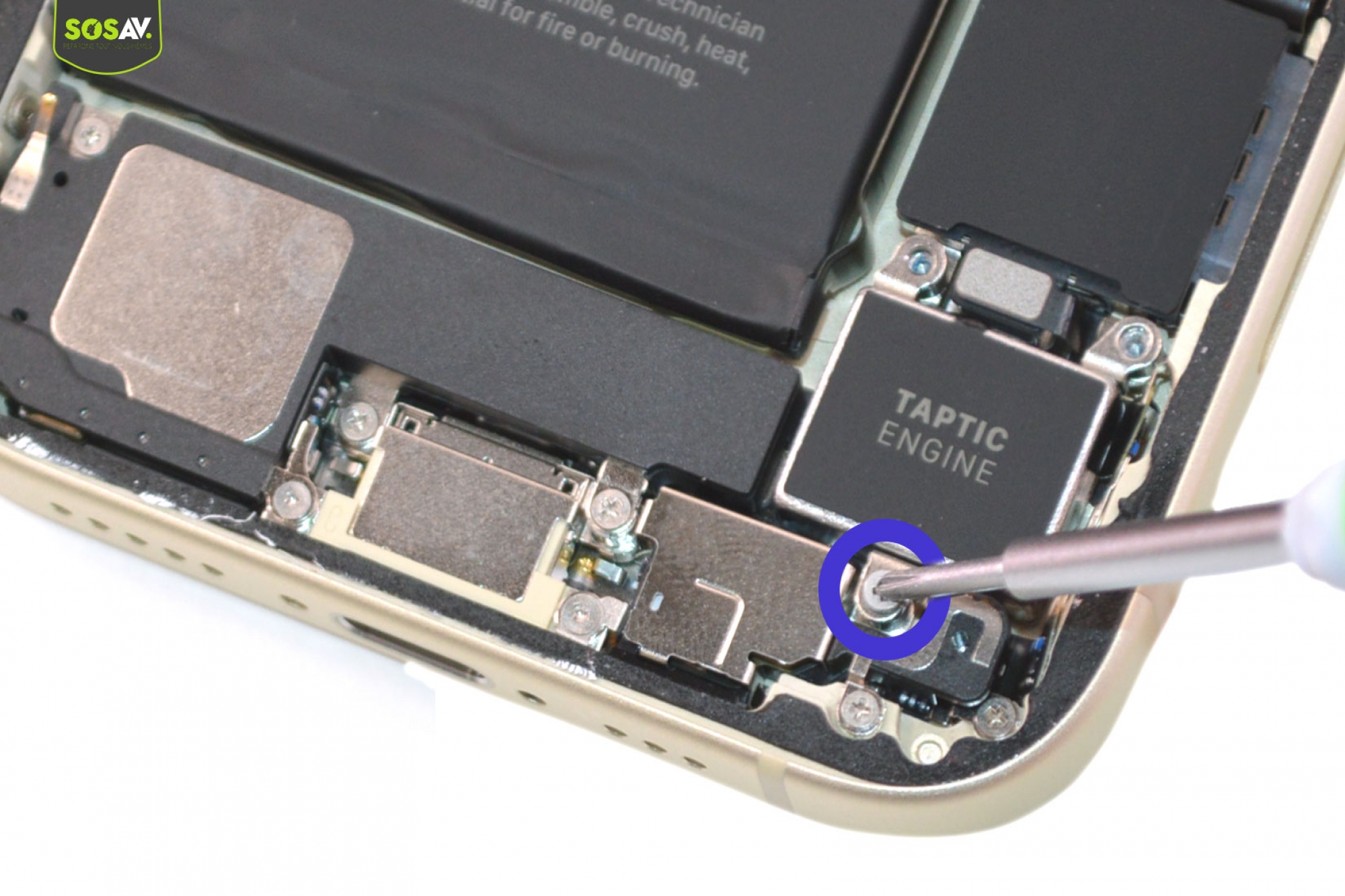

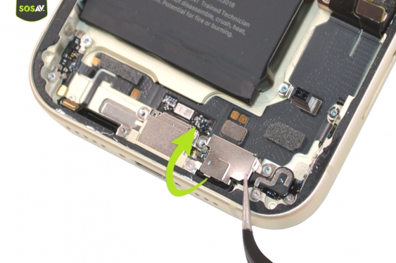

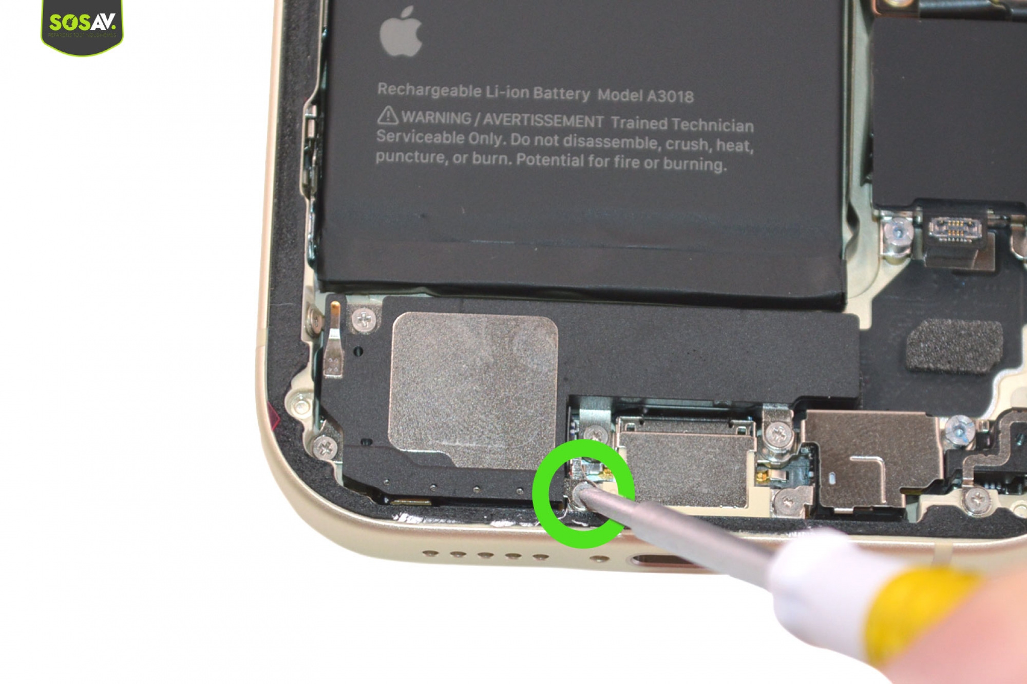

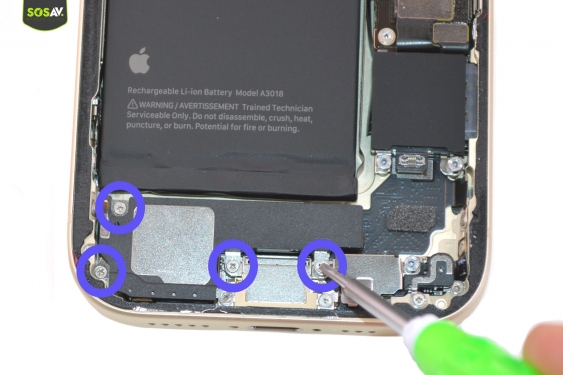

Enlevez la plaquette.

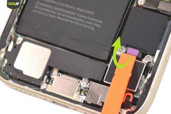

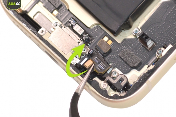

Déconnectez la nappe du vibreur.

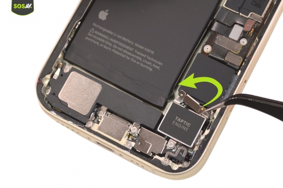

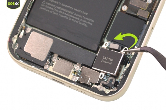

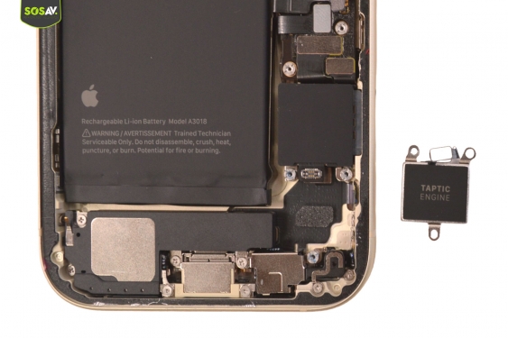

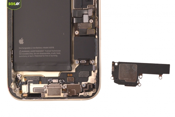

Utilisez la pincette pour extraire le TapTic Engine.

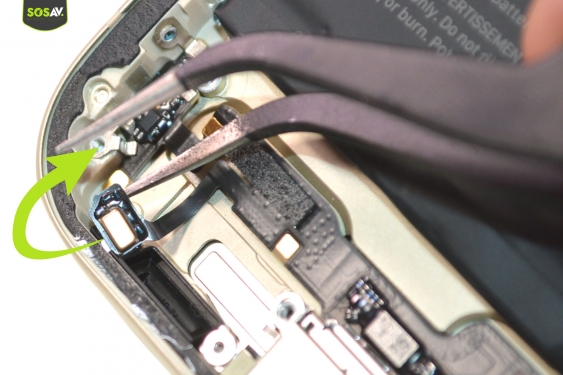

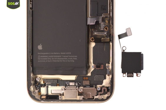

Prenez la pincette pour extraire le haut-parleur du châssis.

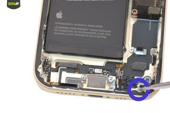

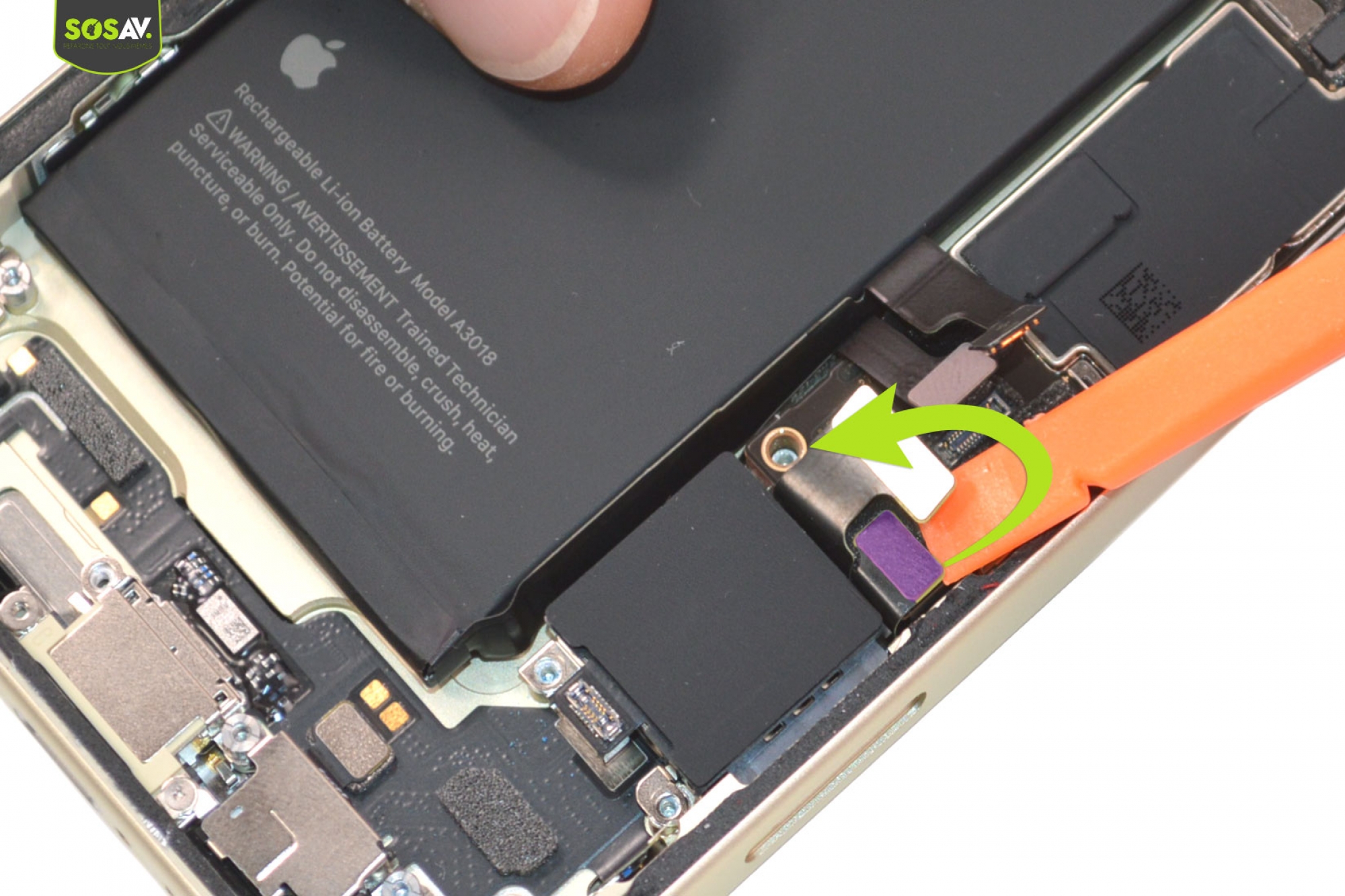

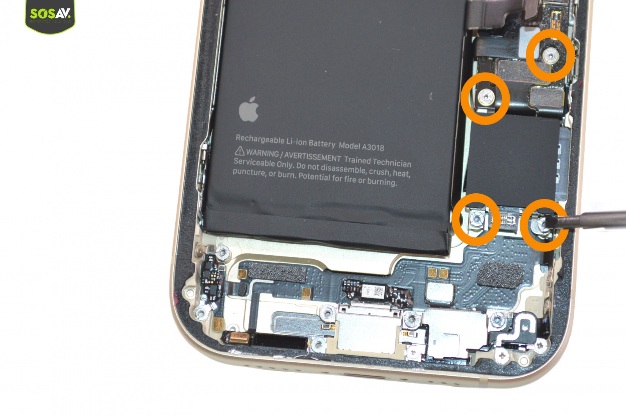

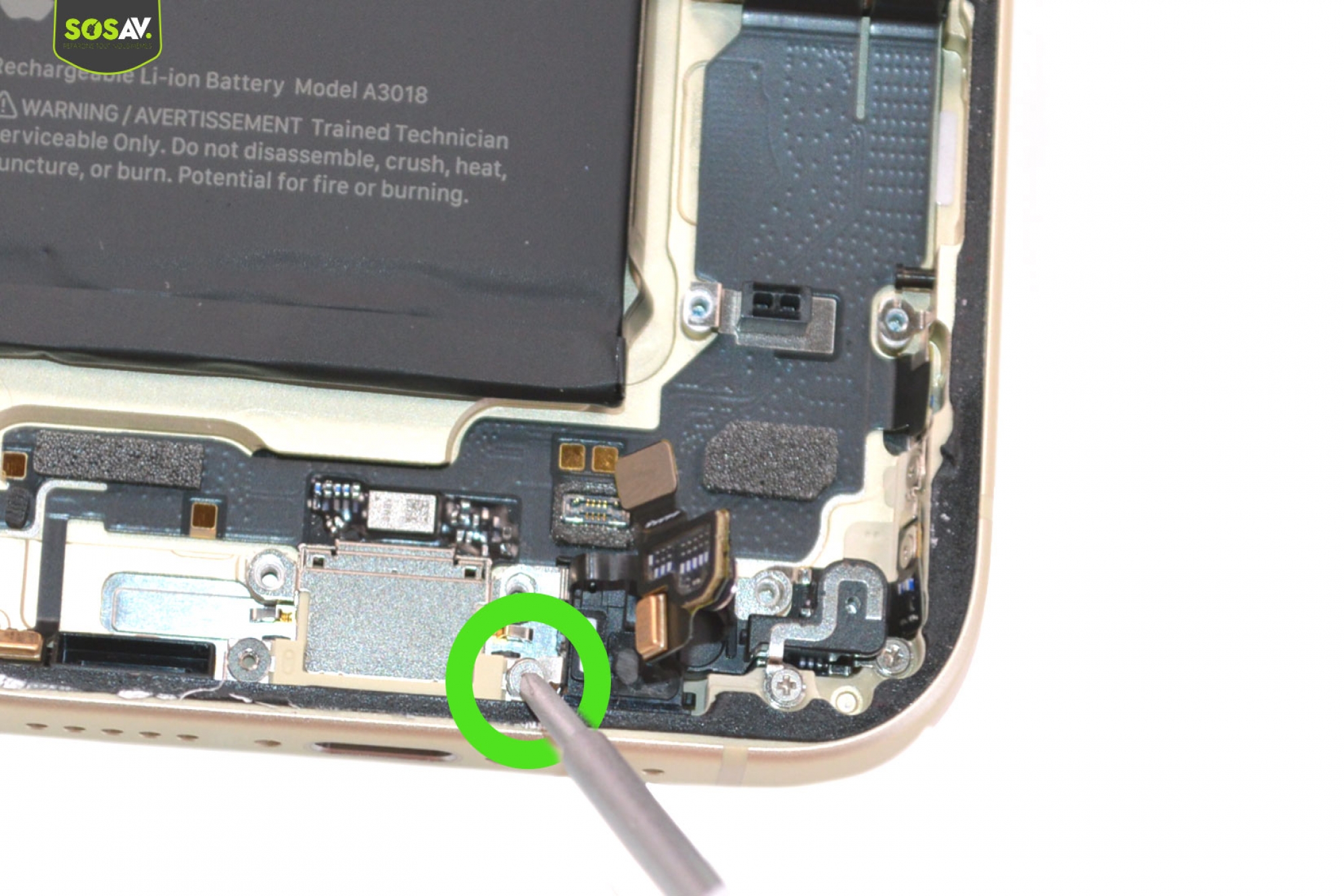

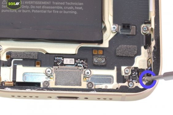

Débranchez la nappe du lecteur de carte SIM et la nappe principale du connecteur de charge.

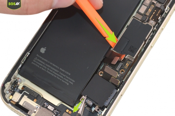

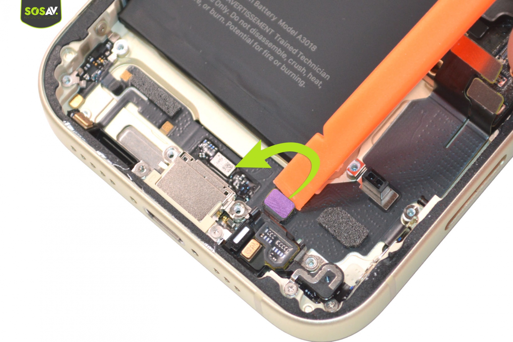

Glissez le levier en plastique orange sous la carte mère pour la soulever légèrement : extraire le lecteur de carte SIM de dessous.

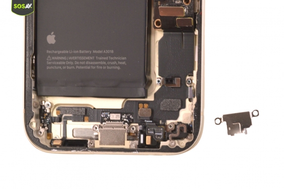

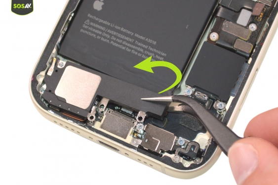

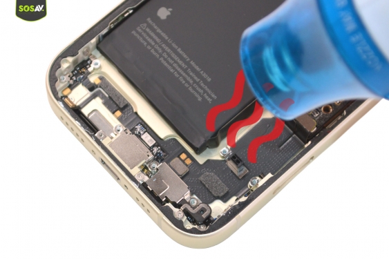

Décoller la plaquette métallique.
Retirez le composant avec la pincette.

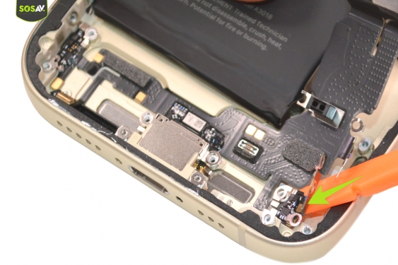

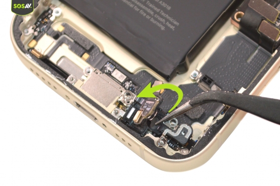

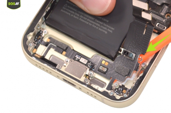

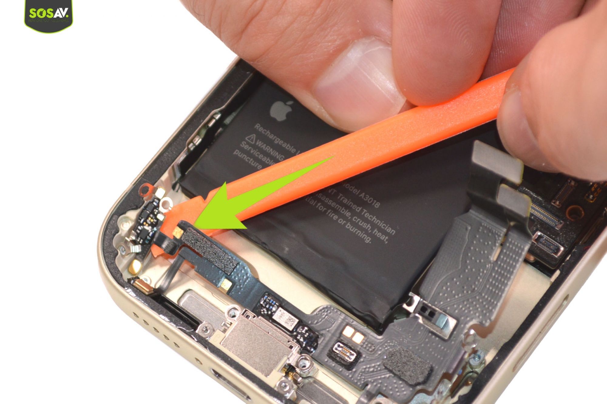

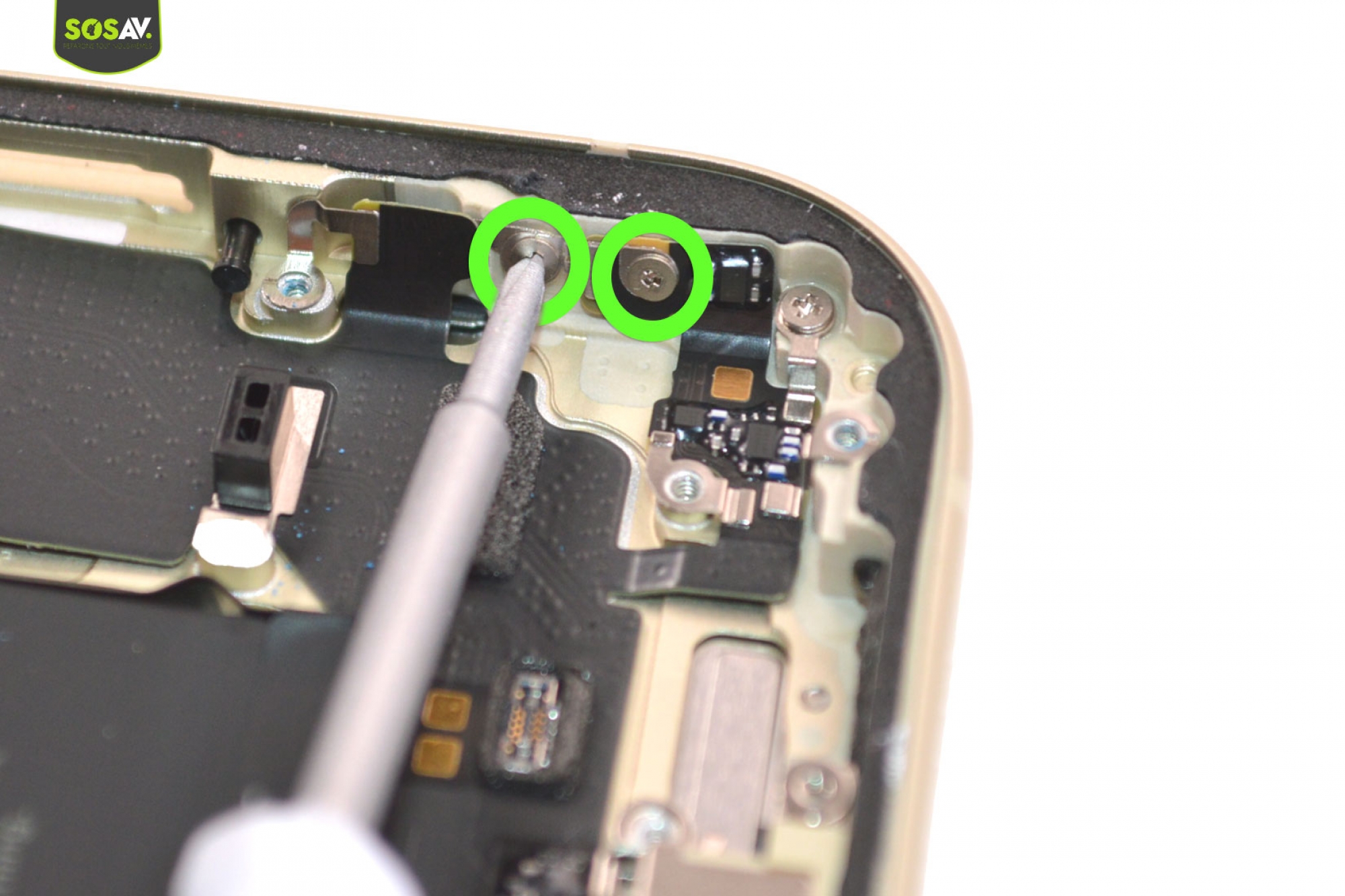

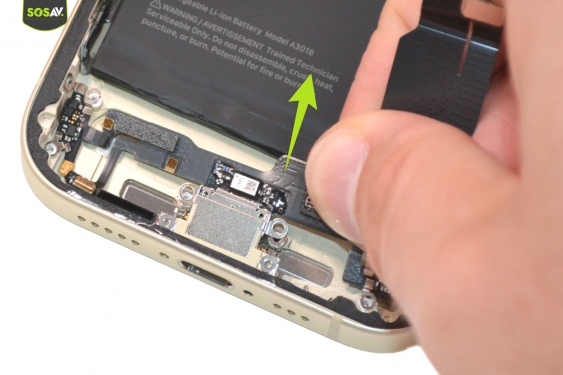

Glisser le levier en plastique orange sous la nappe et décoller la partie droite du connecteur de charge.

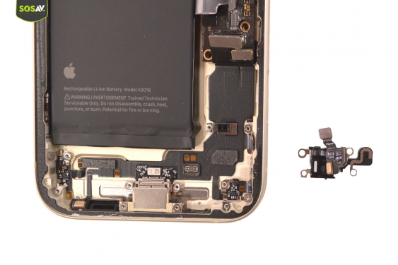

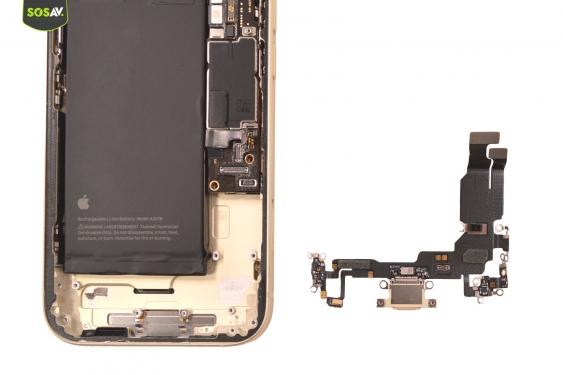

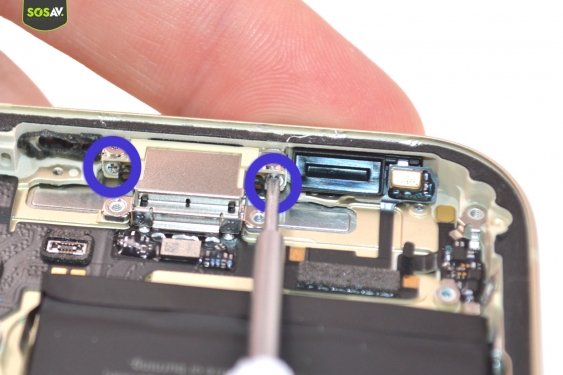

Déconnectez le micro avec la pince fine et sortez le connecteur de charge avec les doigts.
