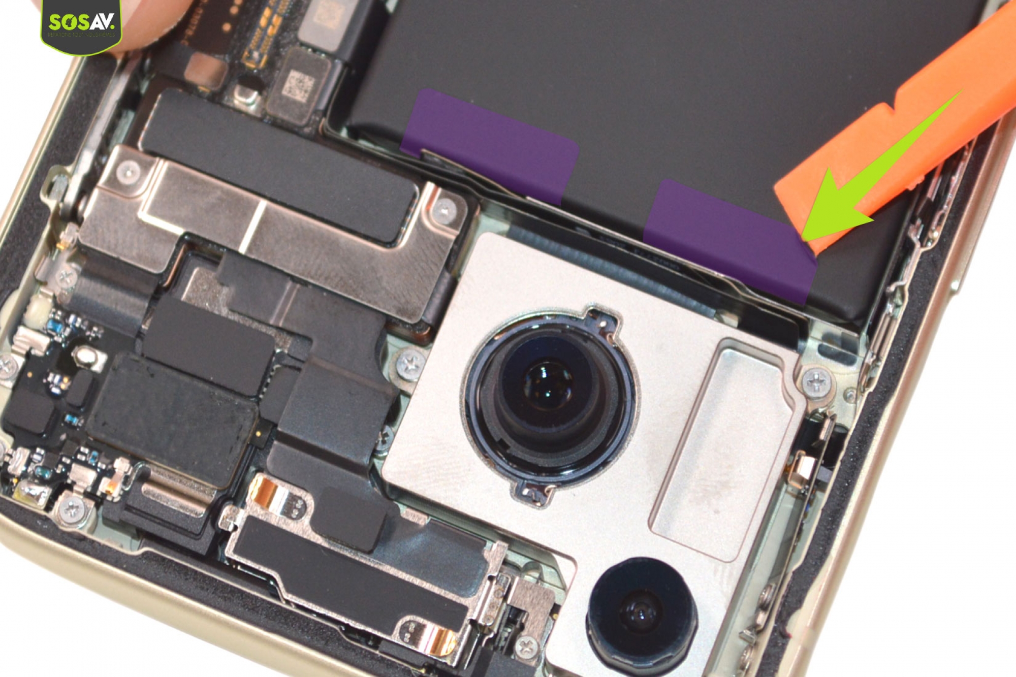

Retirer la plaquette métallique de protection.
Déconnectez la batterie en utilisant le levier orange.

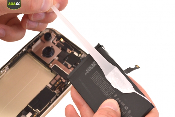

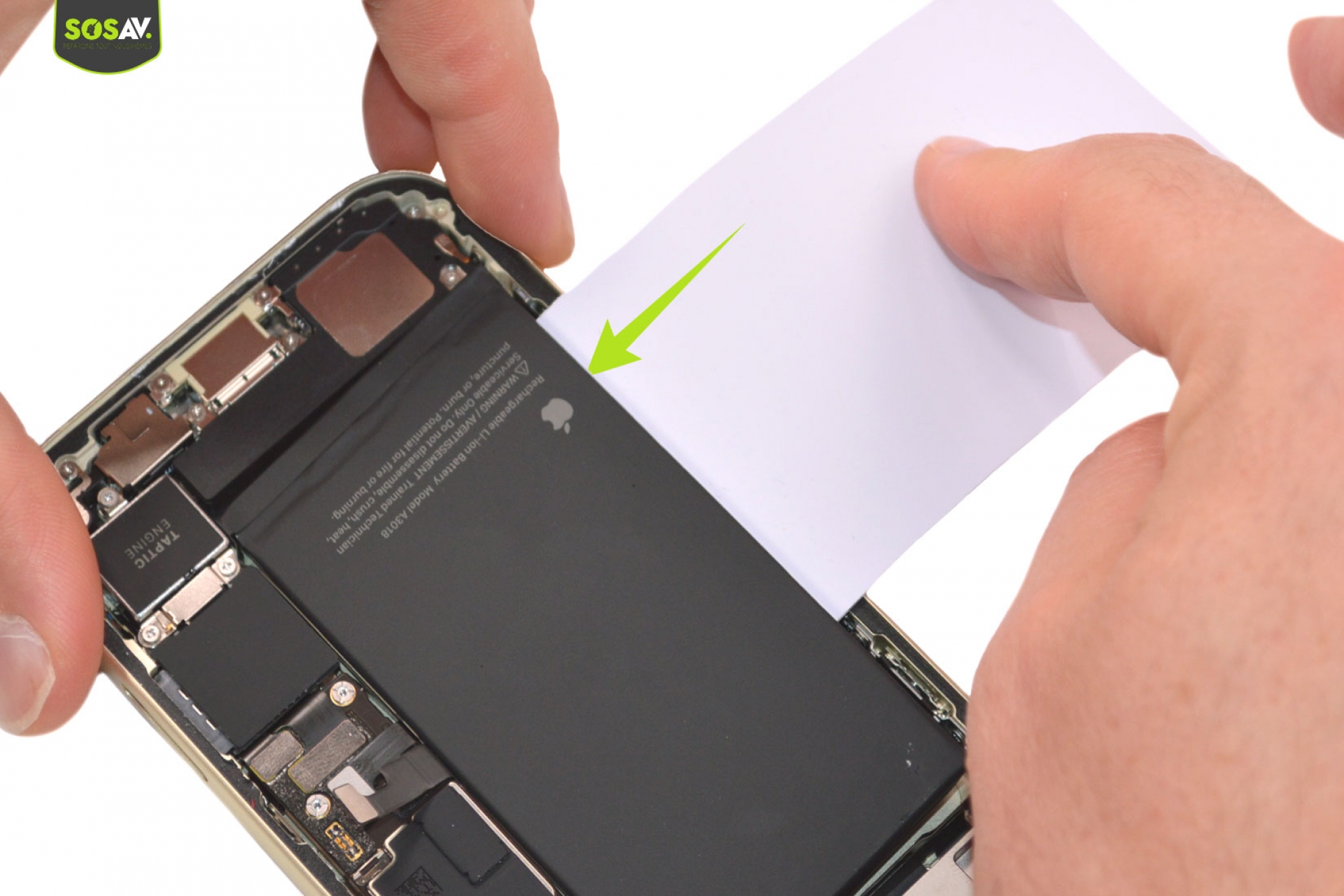

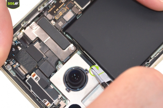

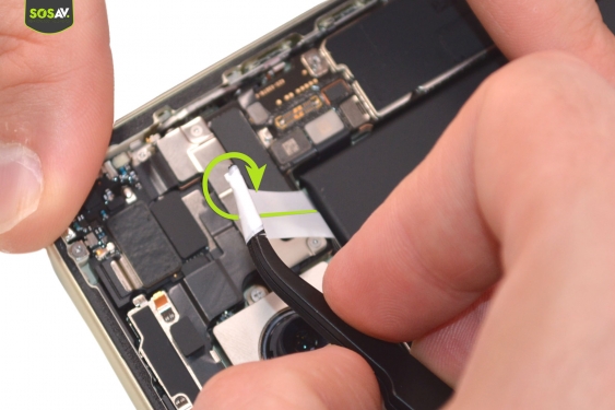

Tirez ces dernières jusqu'à la fin du sticker.

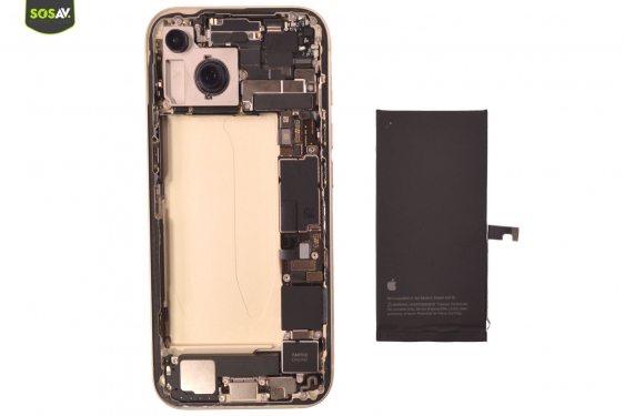

♻️ N'oubliez pas de jeter votre batterie usagée dans le bac de recyclage approprié.
