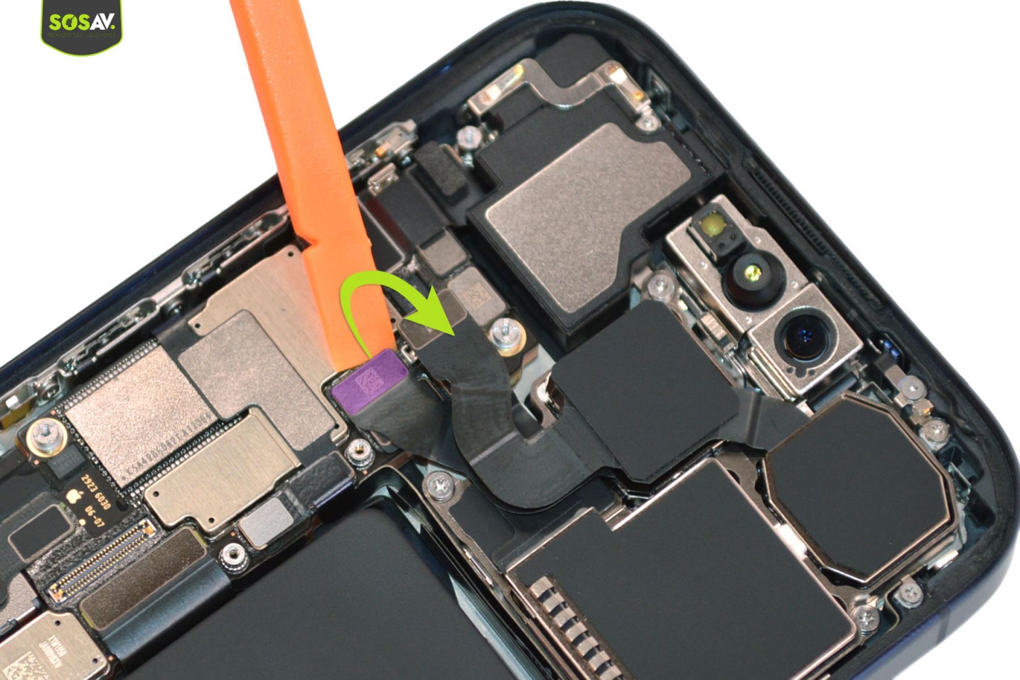

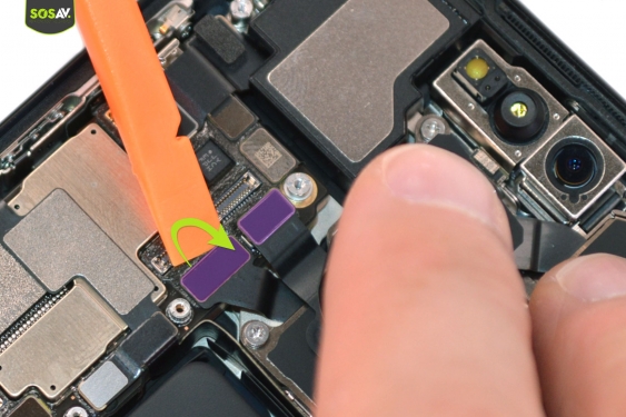

Déconnectez la nappe de la batterie.

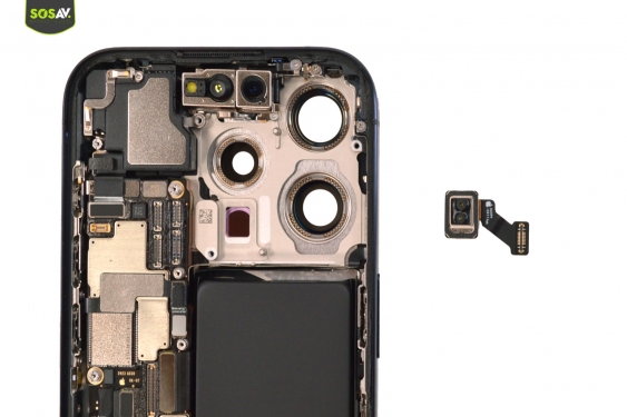

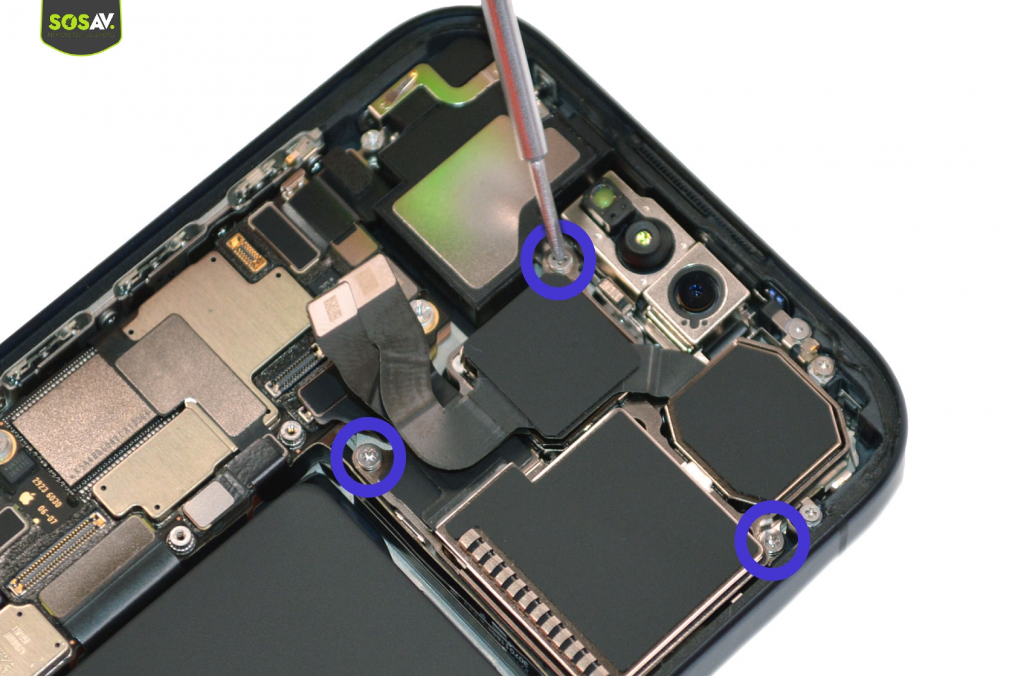

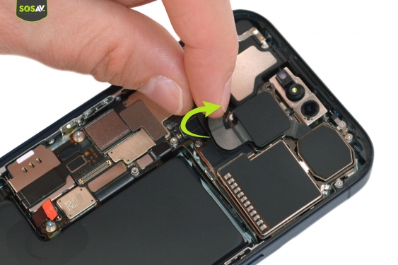

Soulevez le bloc photo par les nappe, en faisant très attention aux objectifs des caméras.
