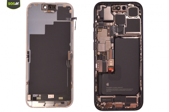

L'iPhone 15 Pro s'ouvre par l'avant, c'est-à-dire via l'écran. Cette conception facilite l'accès à la batterie, mais demande un minimum de précaution lors du décollage de la dalle. Le retrait de l'écran et de quelques nappes est nécessaire pour accéder à la batterie, et nous vous expliquons chaque étape dans notre tutoriel clair et accessible.

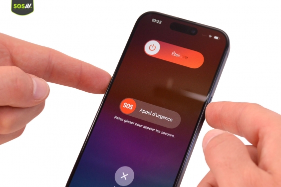

Vous pouvez à présent éteindre votre appareil avant de commencer la réparation.

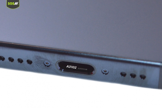

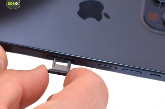

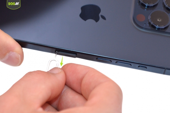

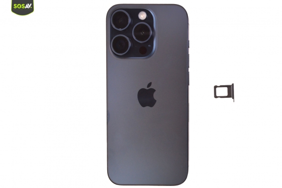

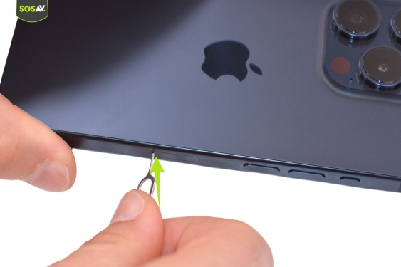

Retirez le tiroir de la carte SIM à l’aide de l’outil SIM inclus dans le Kit Universel (en option).

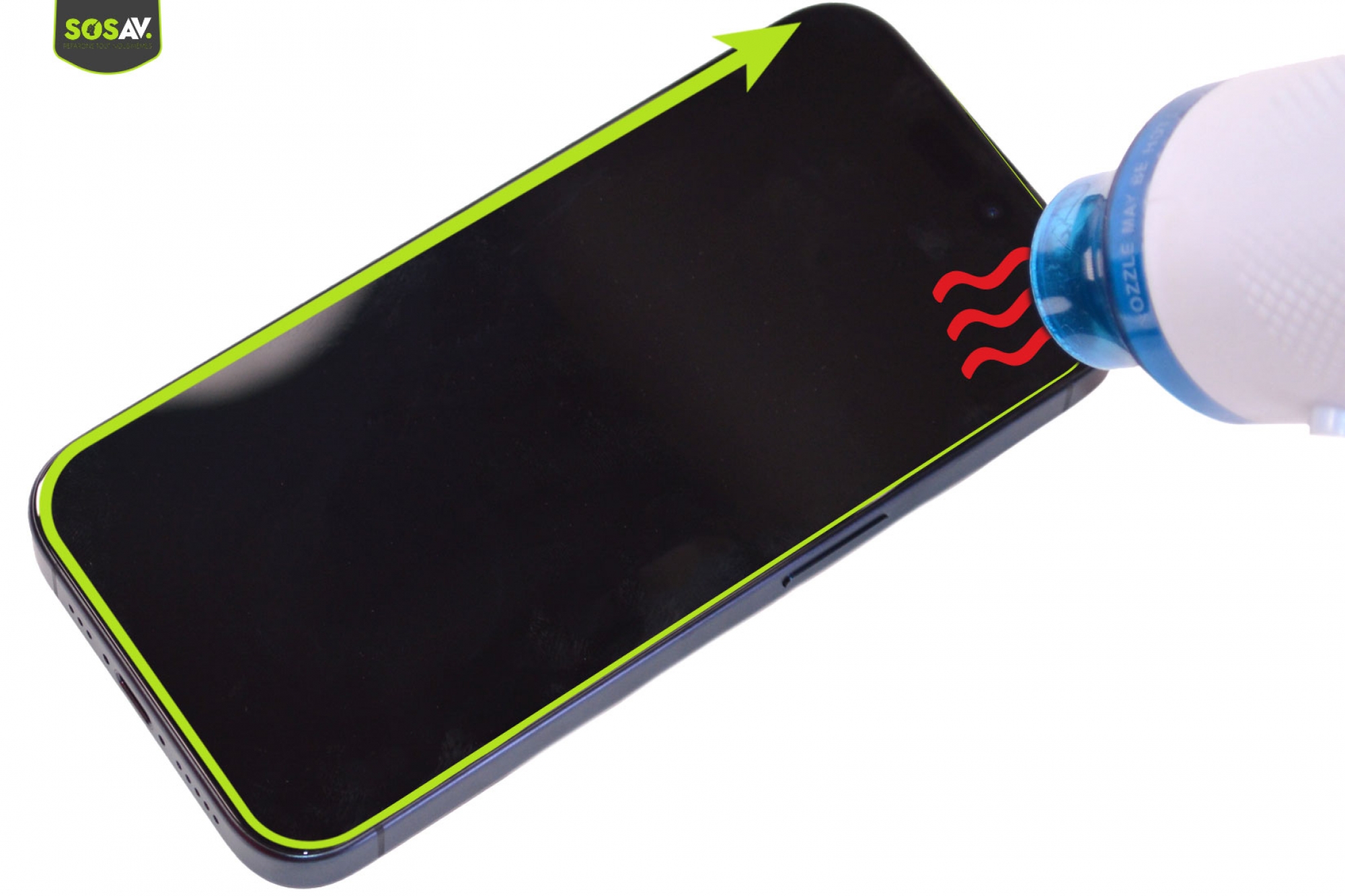

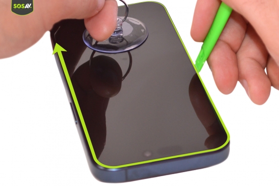

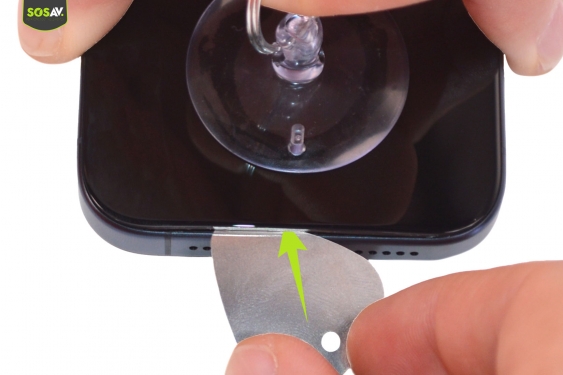

Si vous utilisez un coussin chauffant, placez-le environ 2 minutes au micro-ondes avant de l’appliquer sur la surface de l’iPhone 15 Pro.
Pour le décapeur thermique ou le sèche-cheveux, il suffit de le mettre en marche et de le diriger le long des contours de l’appareil afin d’assouplir l’adhésif d’étanchéité.

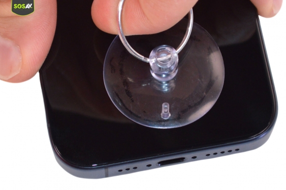

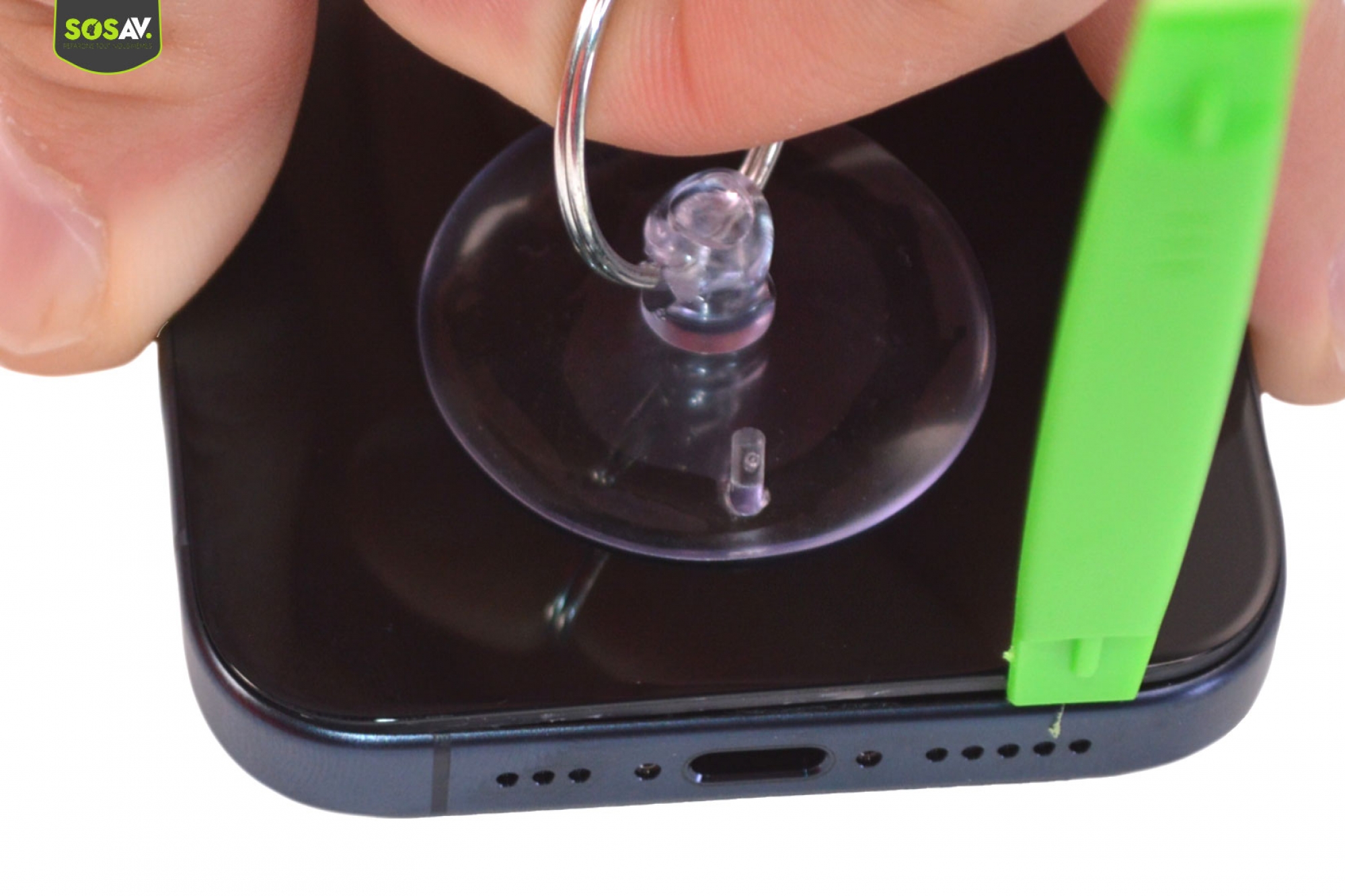

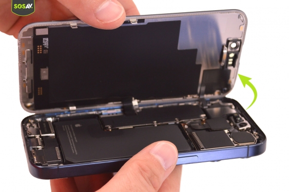

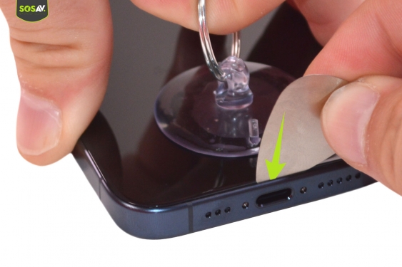

Une fois cette étape terminée, fixez la ventouse à l’écran, puis tirez délicatement sur son anneau pour créer un espace. Vous pourrez alors glisser le médiator métallique perforé entre la vitre et le châssis, verticalement, pour débuter l’ouverture.
Si votre écran présente des bris de verre, nous vous conseillons de poser un adhésif sur les fissures pour ne pas vous blesser.

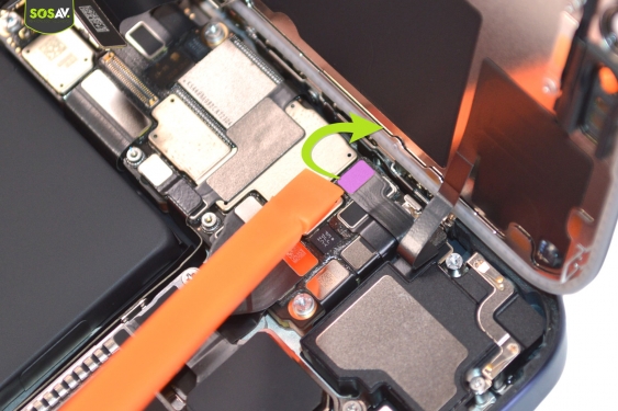

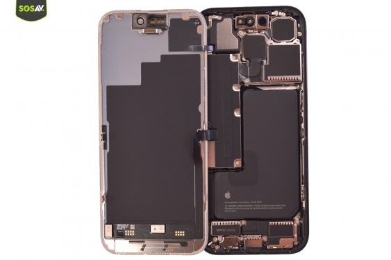

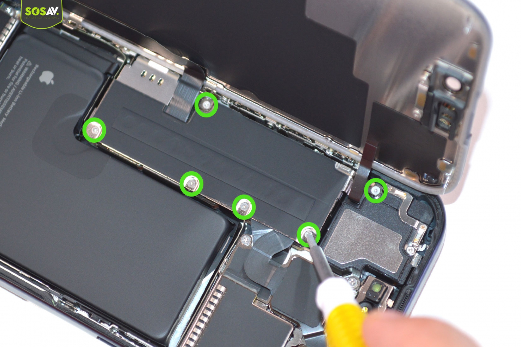

Ouvrez votre écran de droite à gauche comme un livre. Attention il est encore relier au châssis.

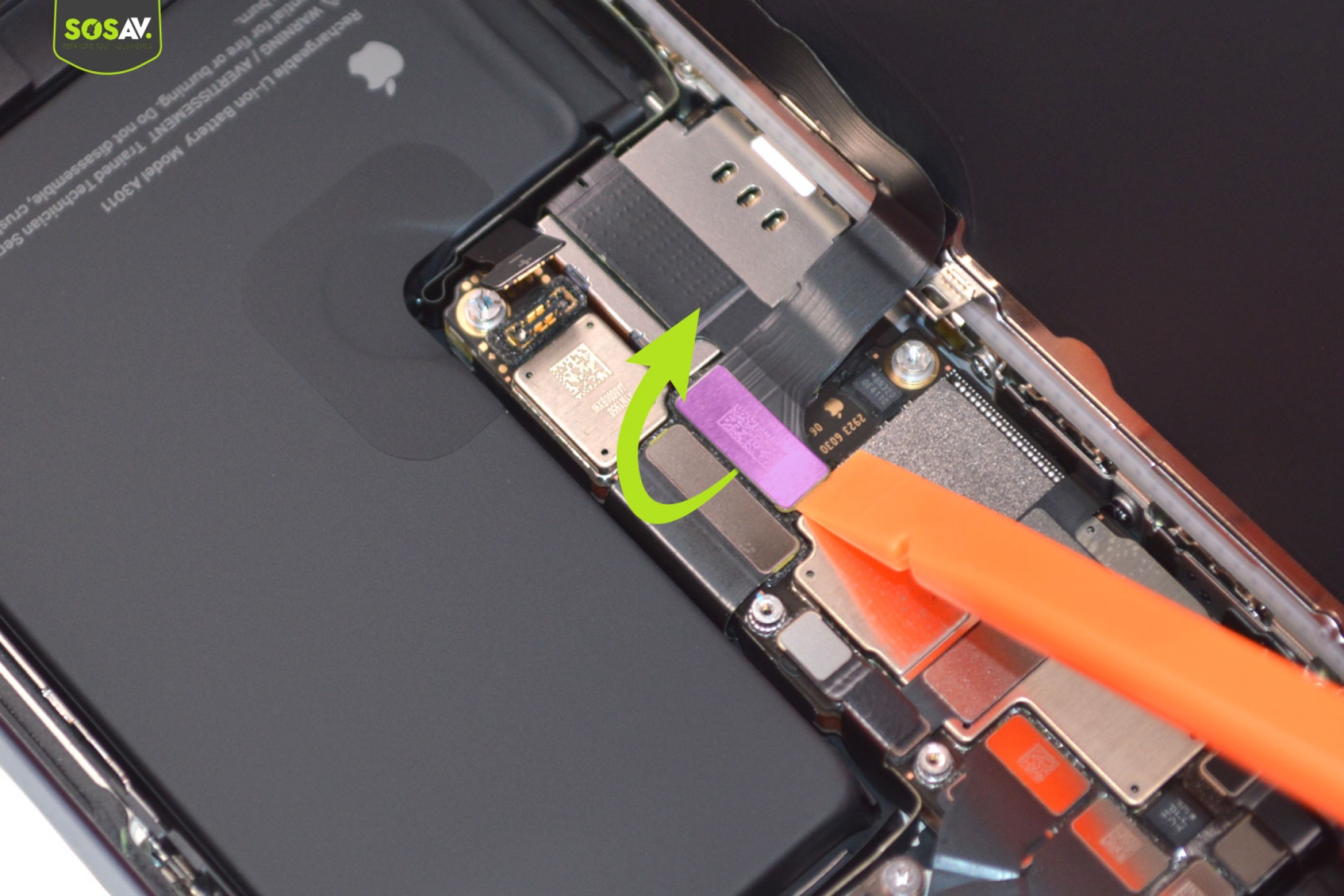

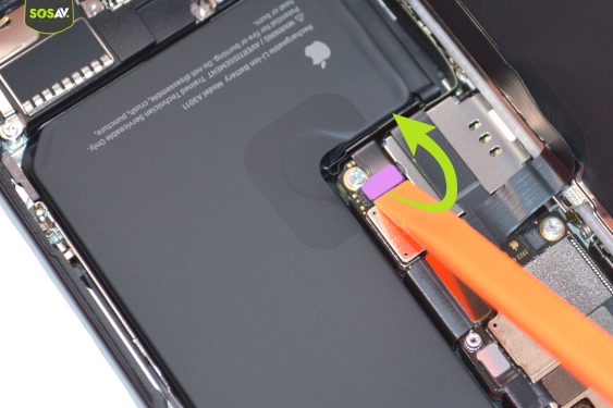

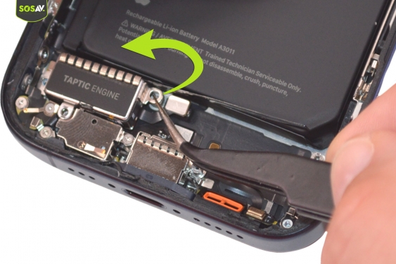

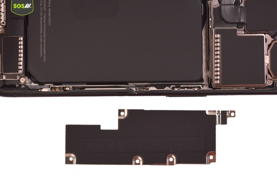

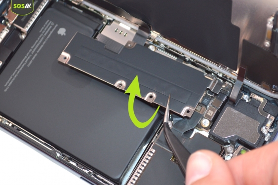

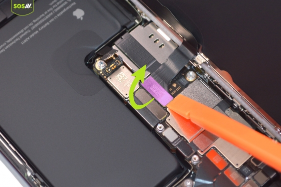

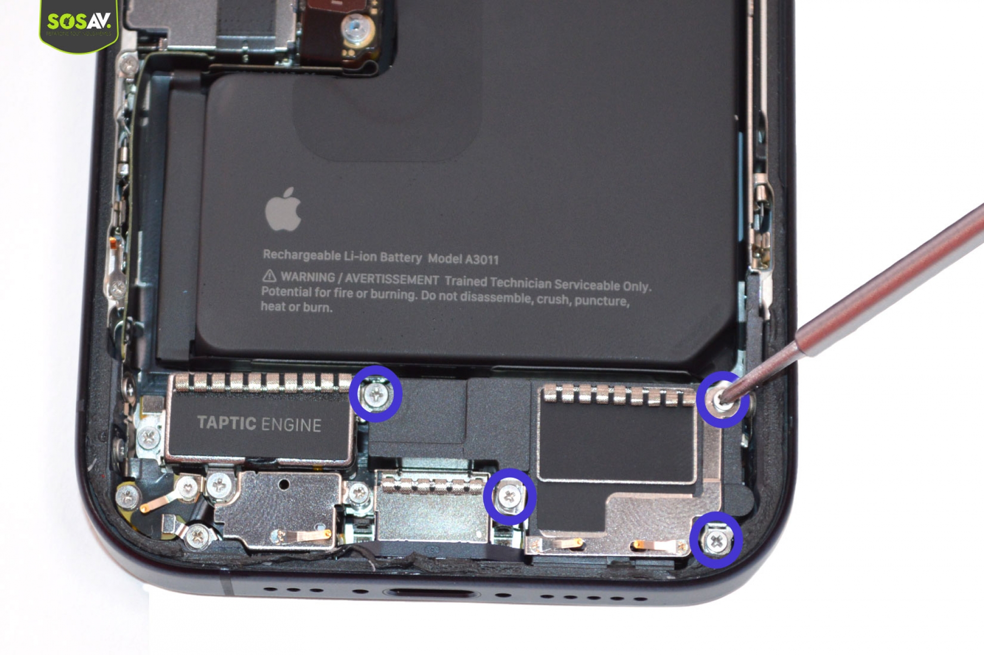

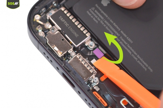

Déconnectez la nappe de la batterie.

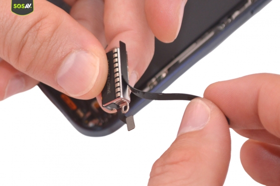

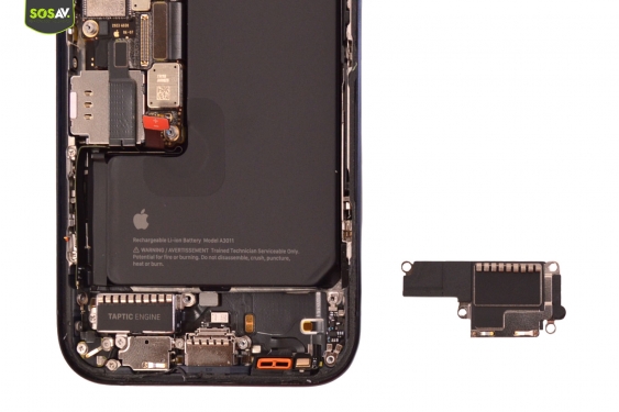

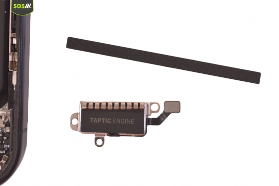

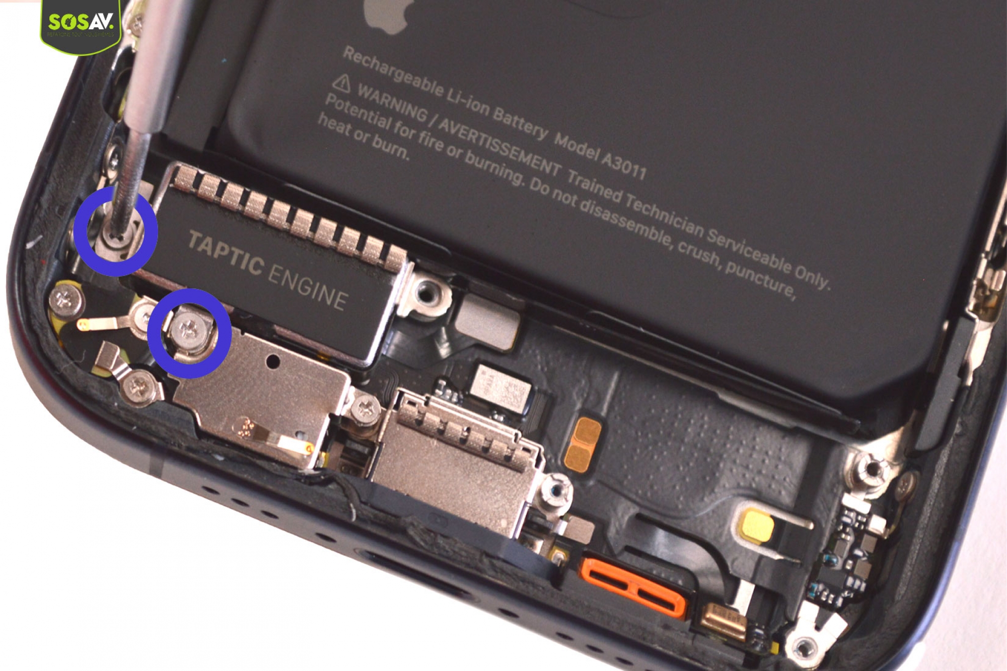

Déconnectez le vibreur et retirez-le du châssis.
Vous avez maintenant accès plus facilement à la batterie.

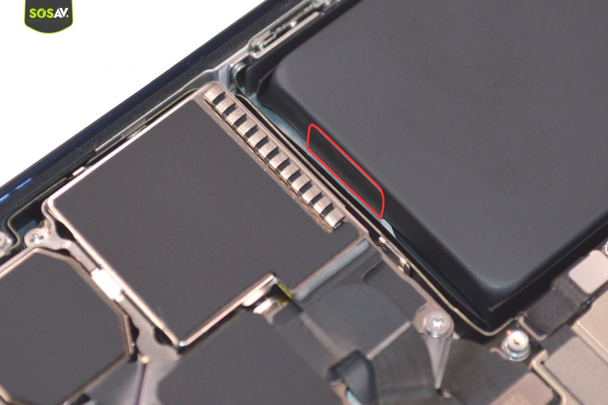

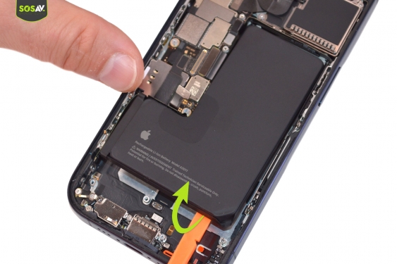

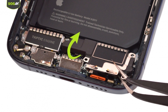

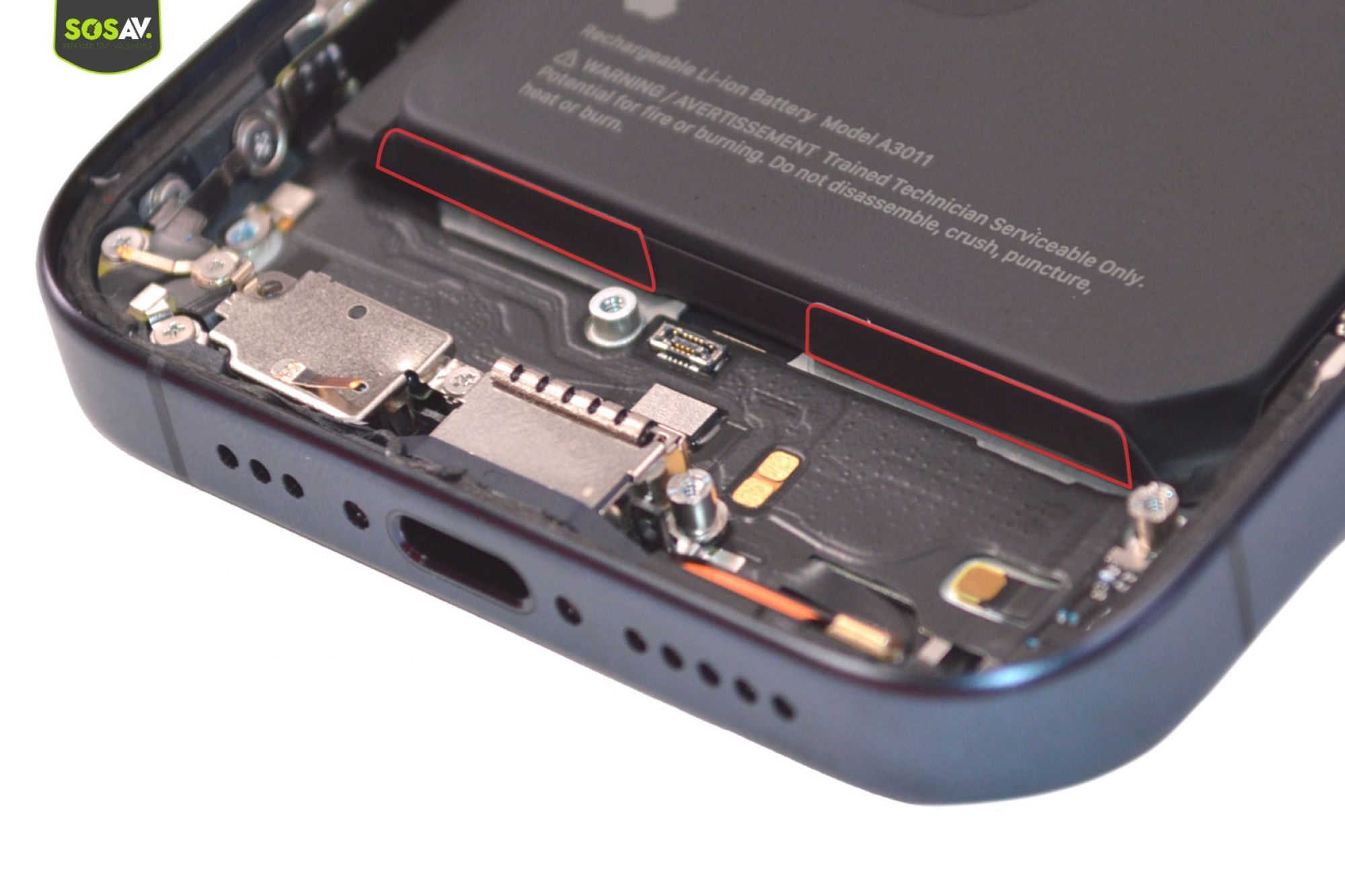

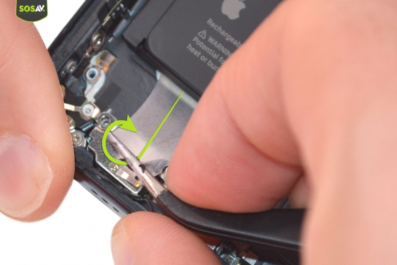

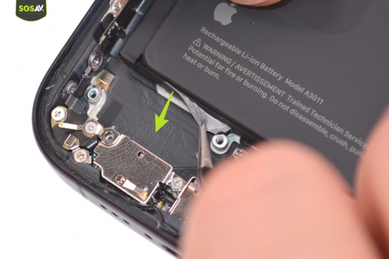

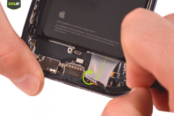

Attrapez-les à l’aide de la pince pour pouvoir ensuite enrouler l’adhésif autour de l’outil.
Faites la même manipulation pour la seconde languette.

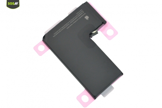

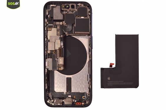

Ensuite, glissez le levier en plastique ou la carte en PVC sous la batterie pour la soulever et la retirer du châssis.

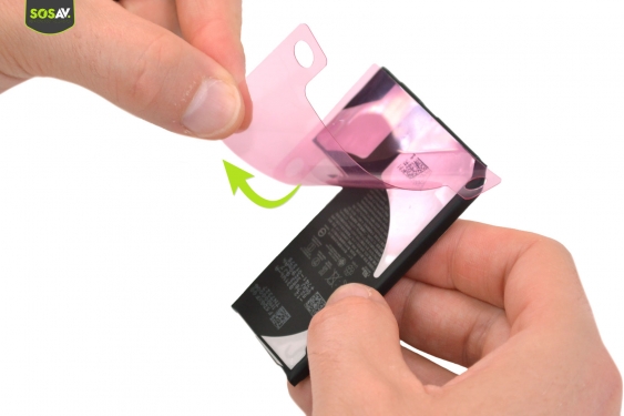

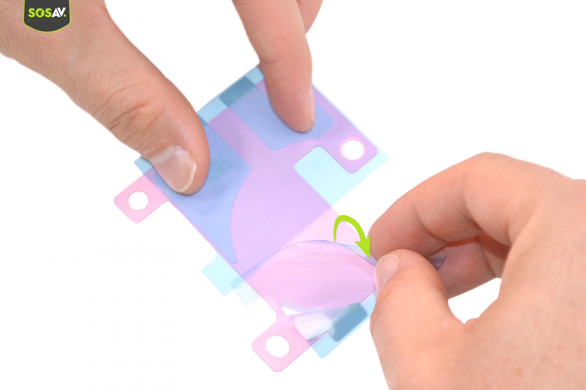

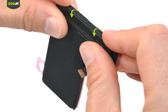

Repliez les languettes sur le devant de la batterie avant de retirer le sticker rose et placer votre nouvelle batterie dans votre châssis.
♻️ N'oubliez pas de jeter votre batterie usagée dans le bac de recyclage approprié.
