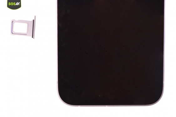

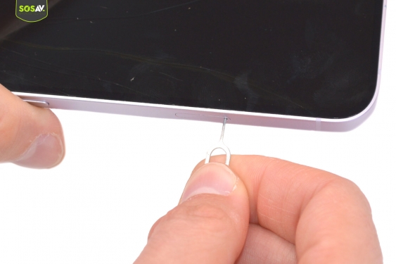

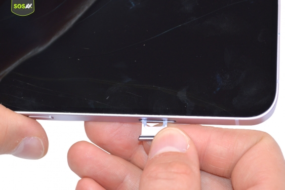

Ensuite, éjectez le rack Sim et sa carte.

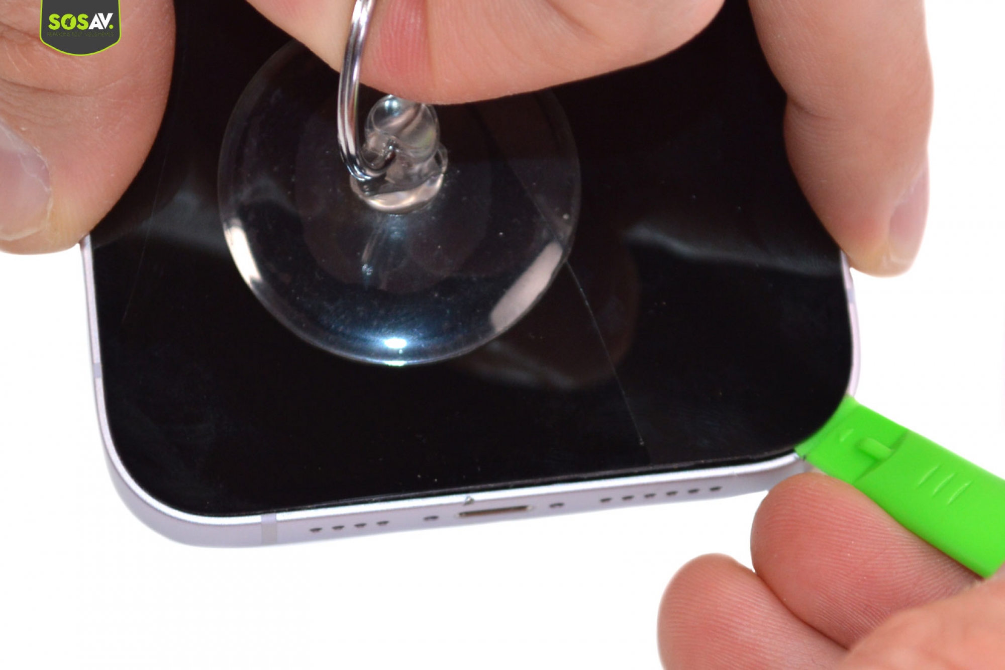

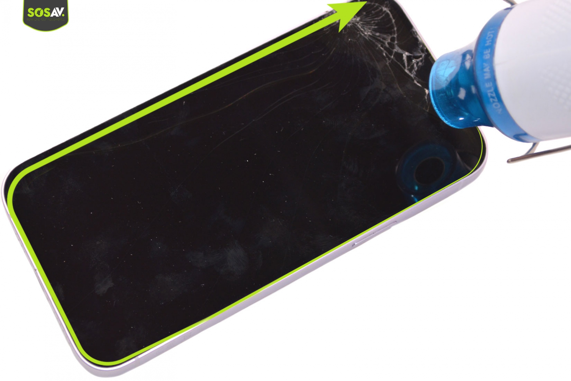

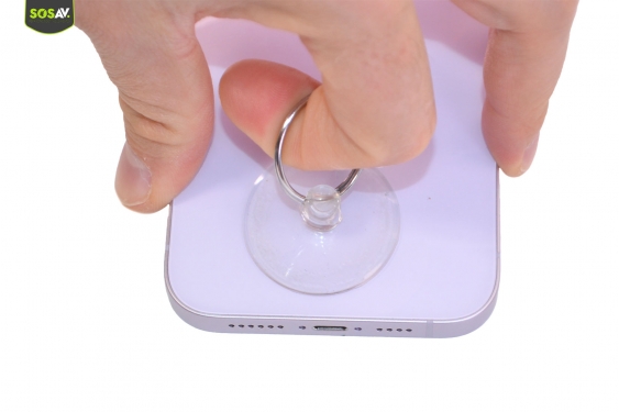

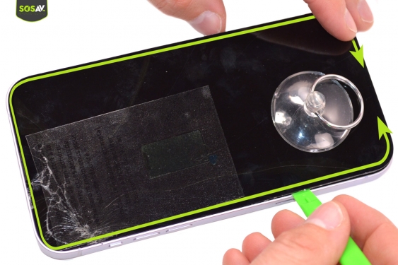

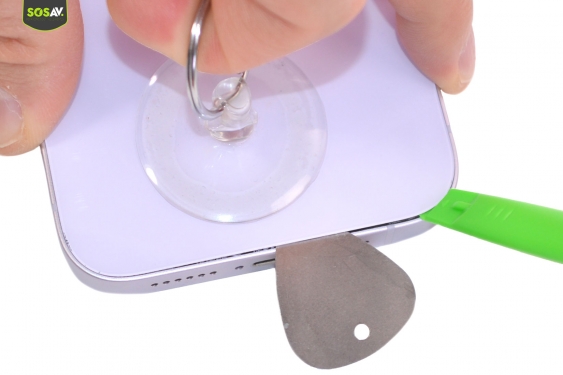

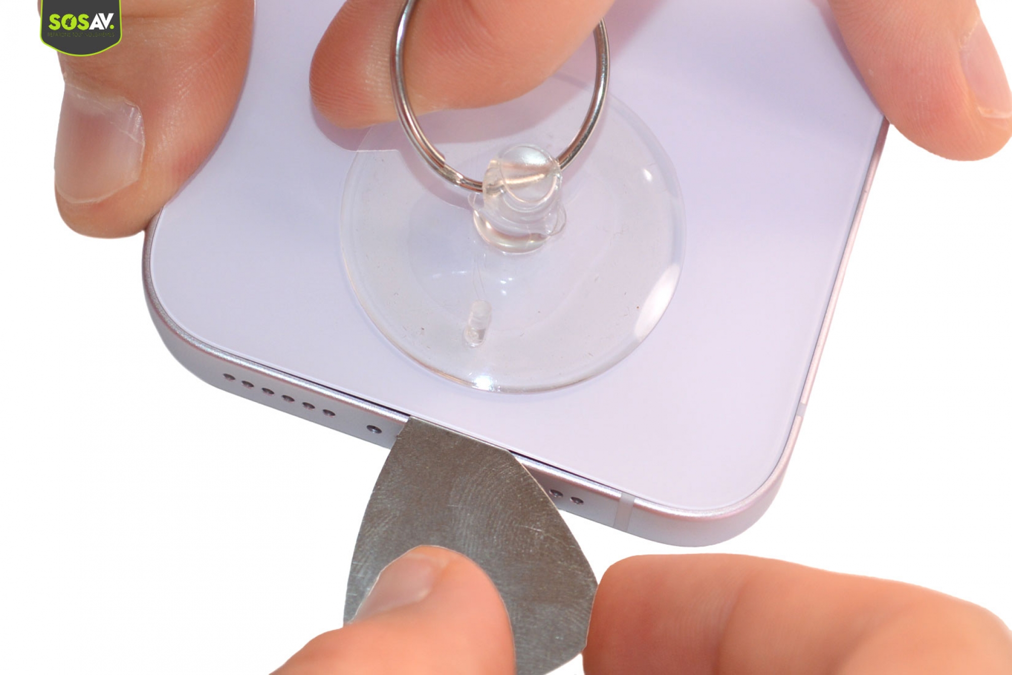

Disposez la ventouse sur la partie basse de la face arrière.

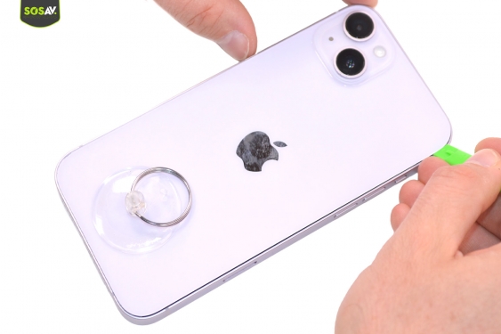

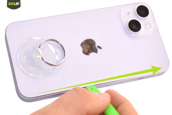

Une fois le médiator en place, insérez la spatule. Avec cette dernière, vous allez devoir faire le tour de la vitre arrière pour la décoller petit à petit du châssis.

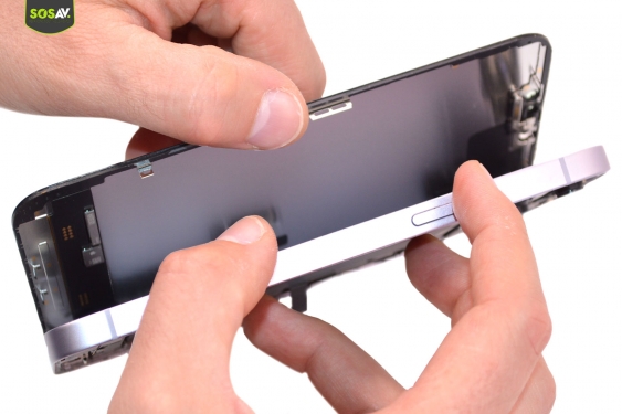

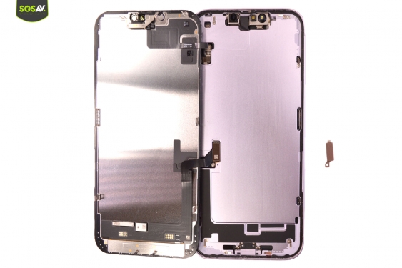

Ouvrez ensuite votre téléphone en basculant la façade de droite à gauche en faisant attention aux différentes nappes encore connectées.

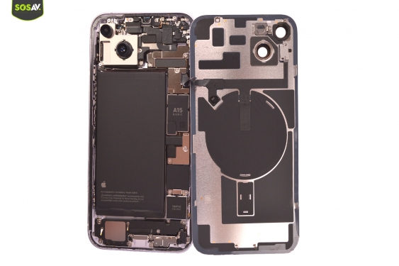

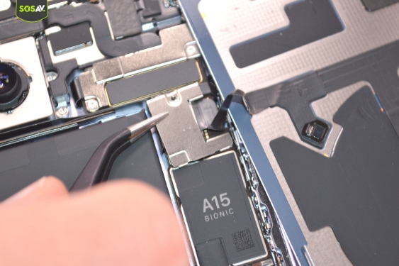

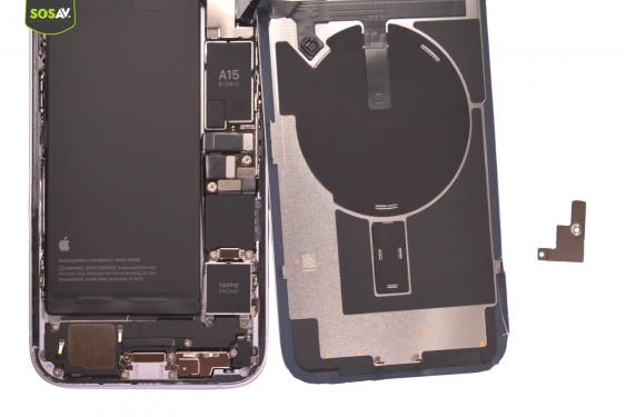

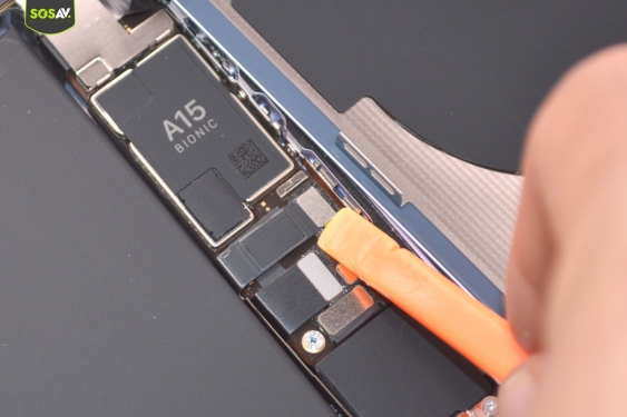

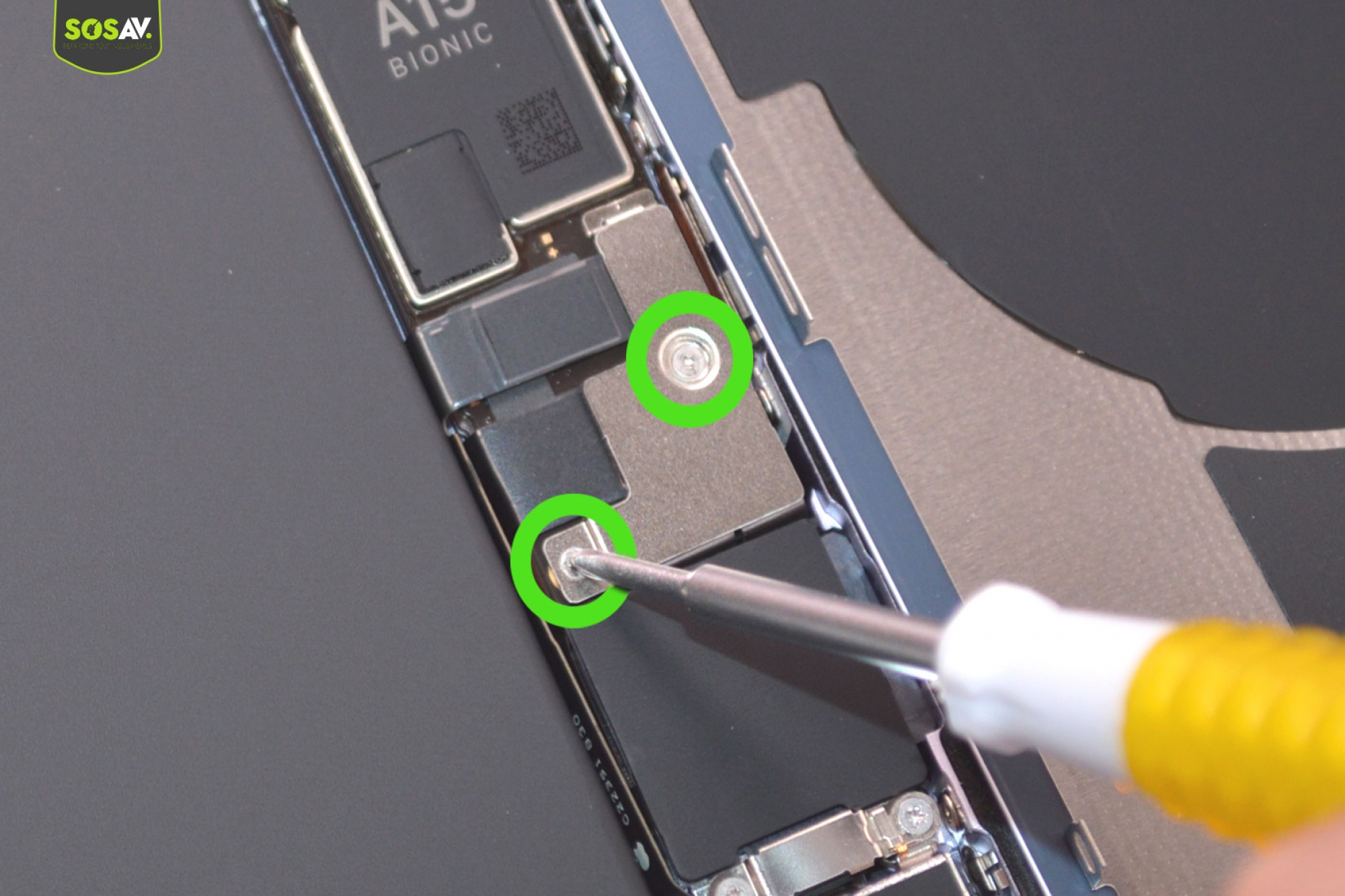

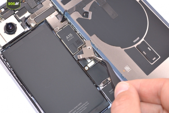

Ôtez la plaquette métallique qui protège les nappes puis débranchez la nappe de la batterie.

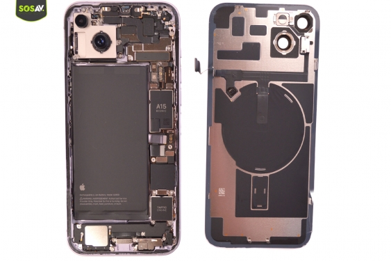

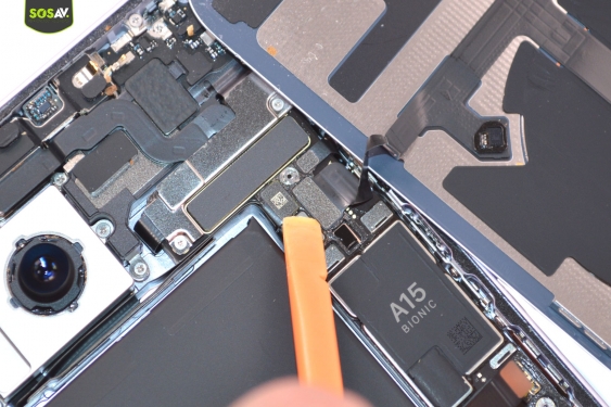

Déconnectez la nappe induction et mettez de coté la façade arrière.

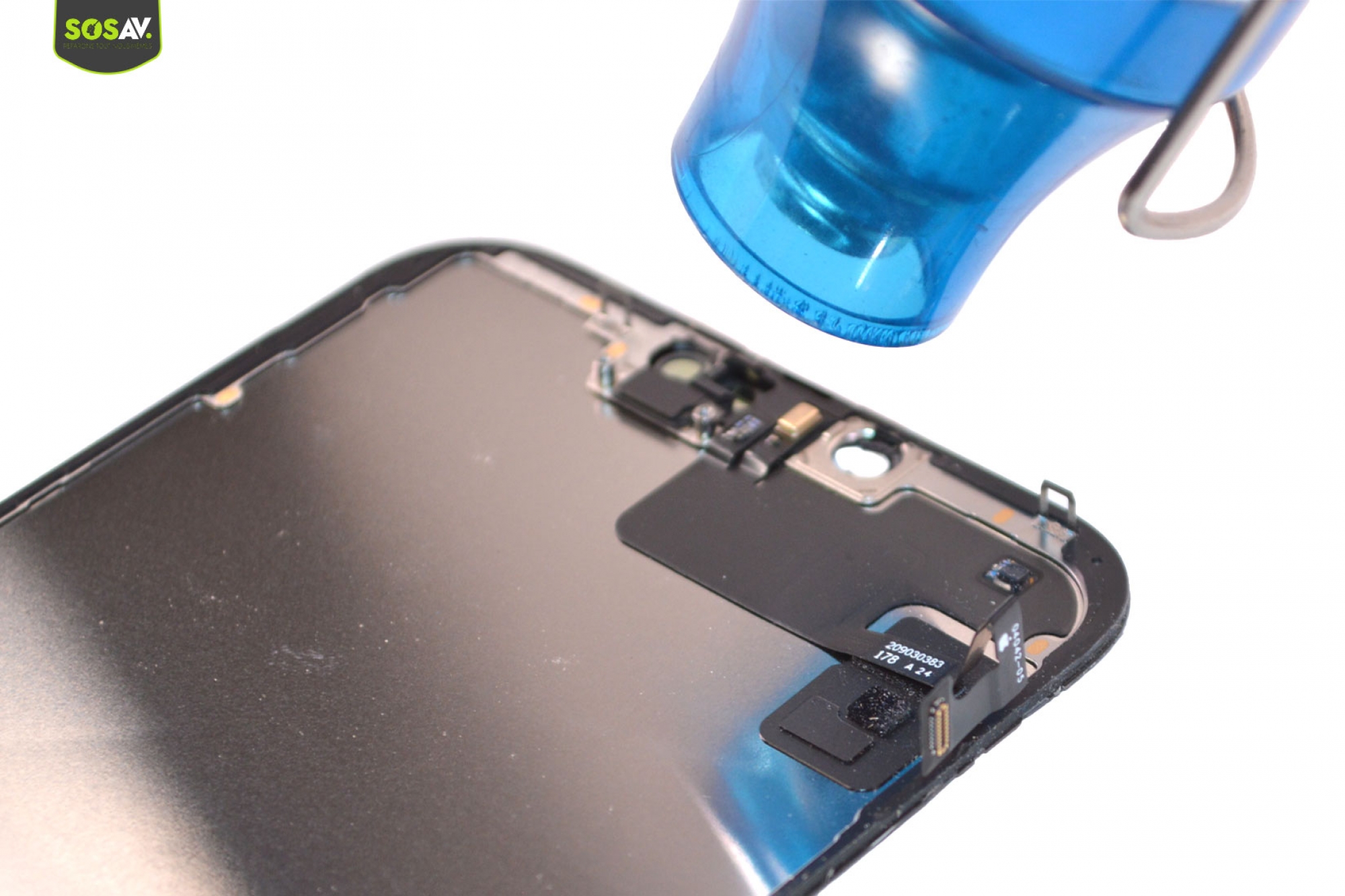

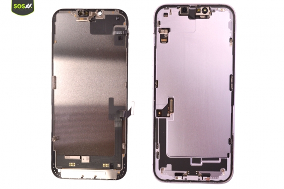

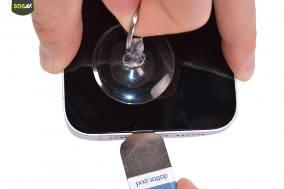

Collez la ventouse sur le bord de l'écran puis en soulevant la vitre, insérez l'iSesamo entre l'écran et le châssis.

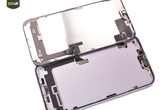

Faites basculer l'écran de la droite vers la gauche pour pouvoir débrancher les nappes de ce dernier.

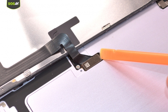

Débranchez la nappe.

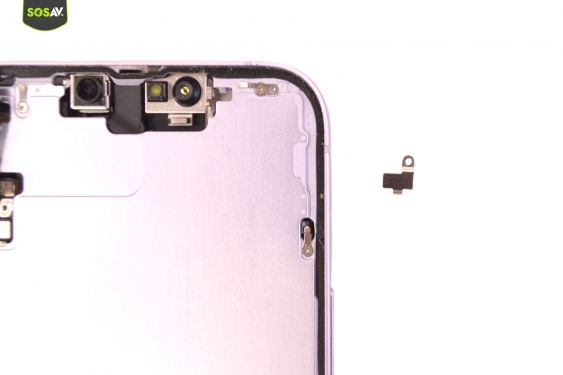

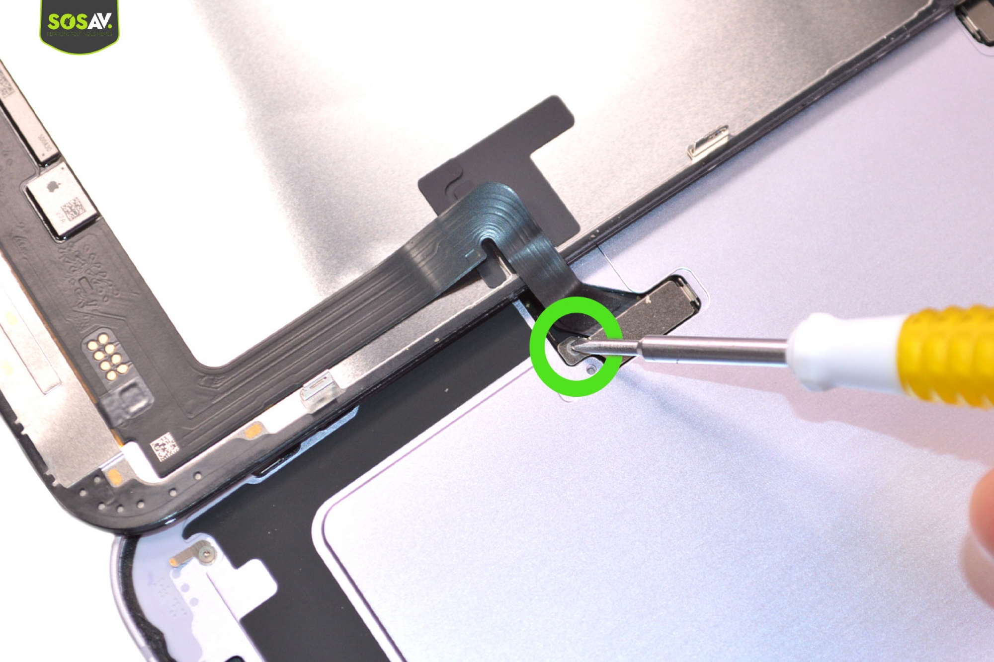

Débranchez la nappe et mettez le châssis de coté.

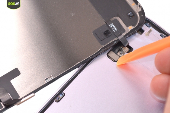

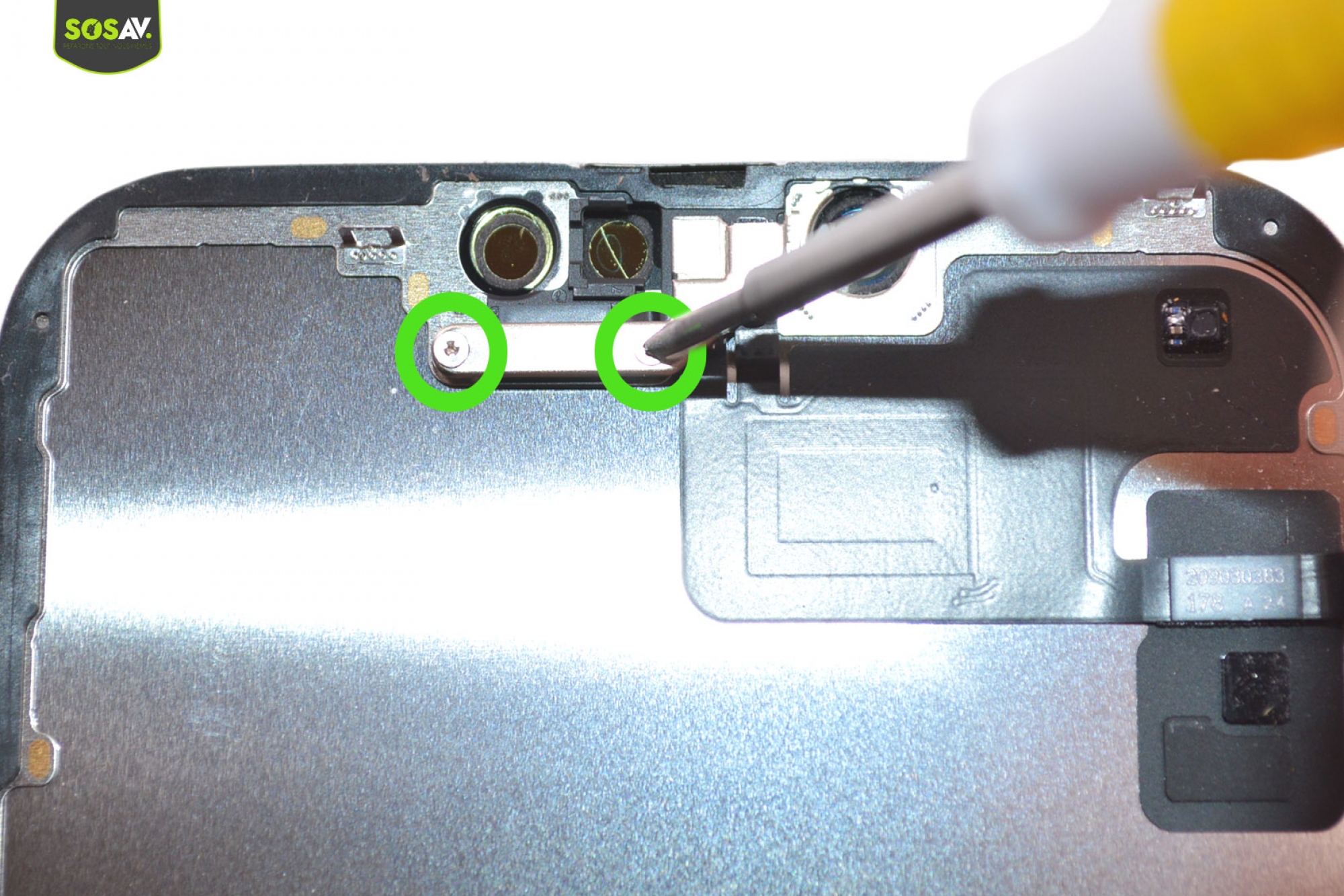

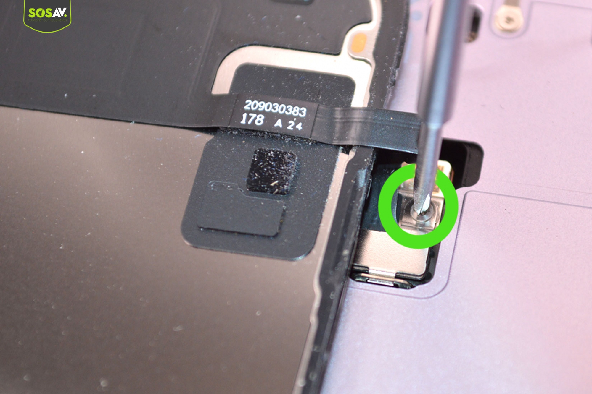

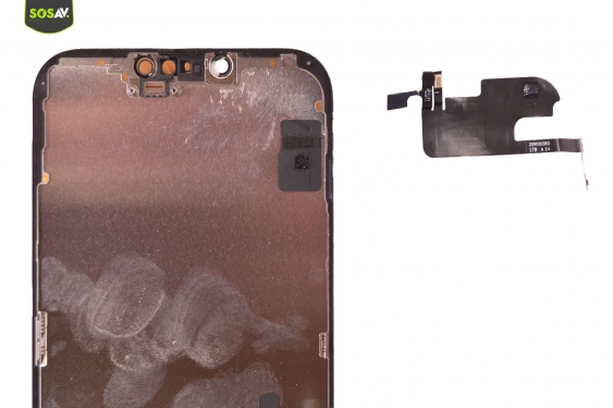

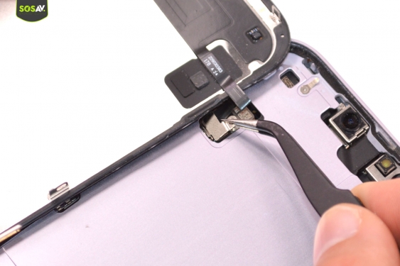

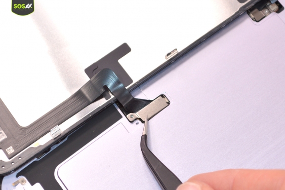

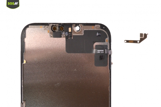

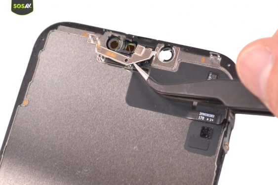

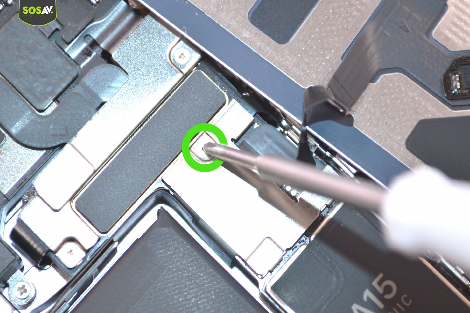

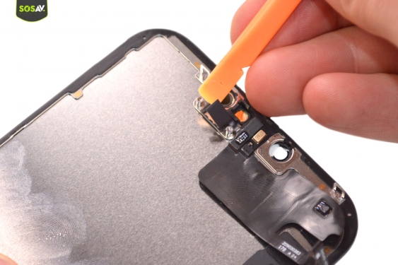

Retirez la plaquette métallique pour accéder à la nappe.

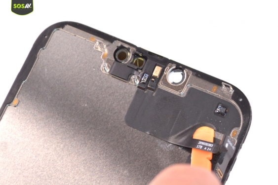

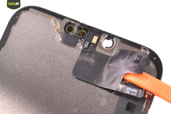

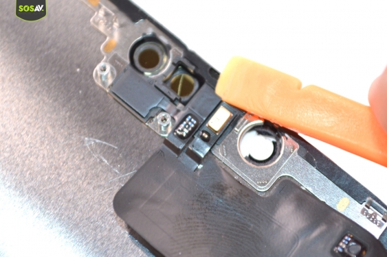

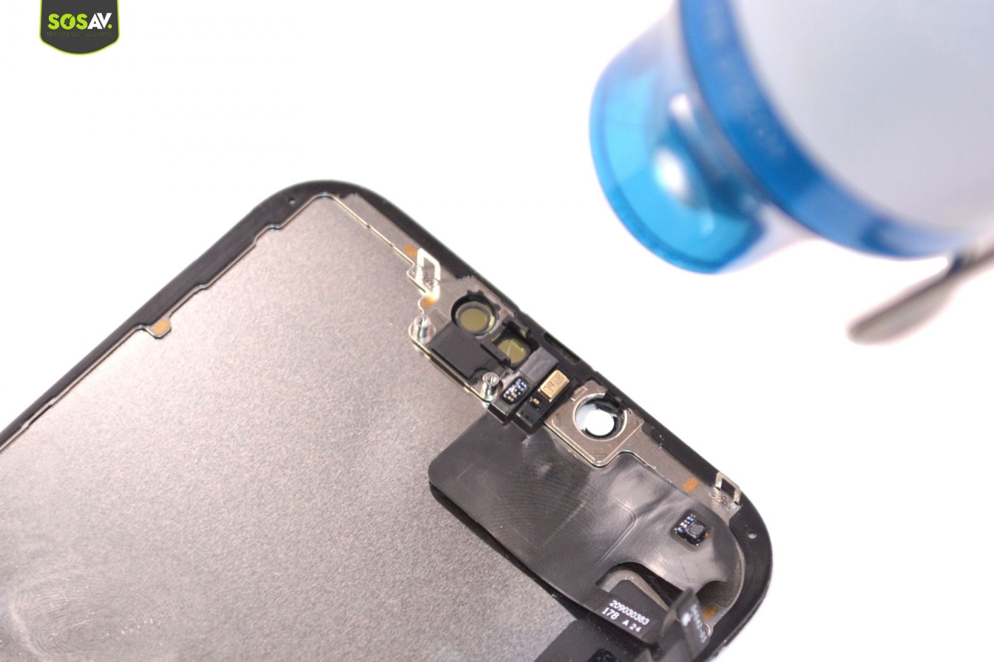

Glissez délicatement le levier sous la nappe pour la décoller petit à petit. Décollez ensuite le capteur.
