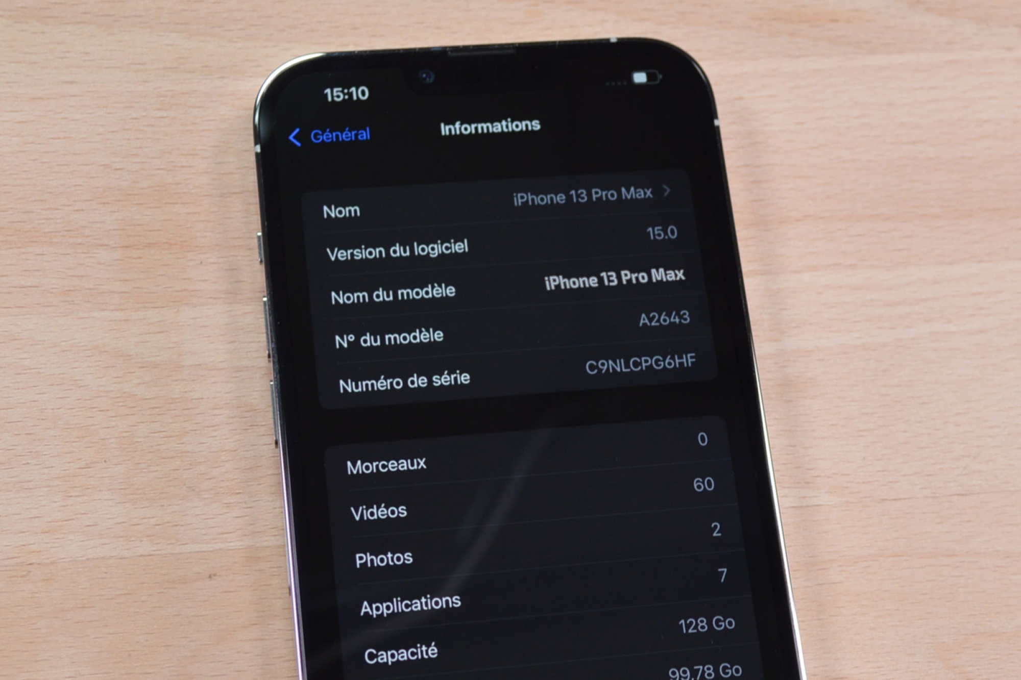

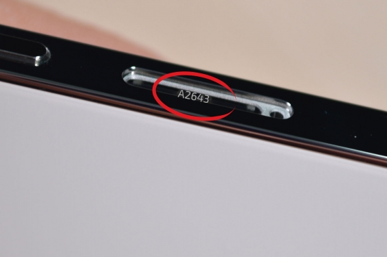

Avant toute chose, vous devez être certain de commander la bonne pièce détachée. Vous trouverez le numéro de modèle de votre appareil dans ses Réglages ou au niveau de l'emplacement du rack SIM.

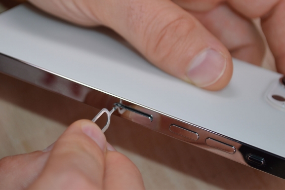

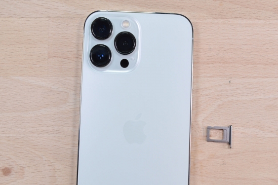

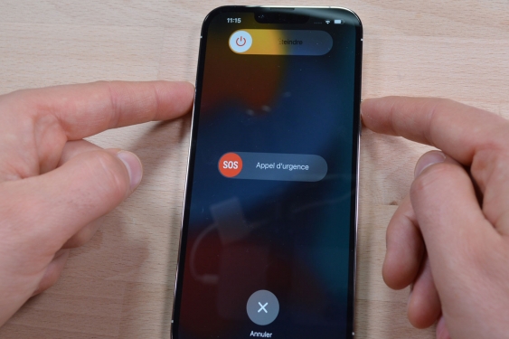

Commencez la réparation par éteindre votre iPhone puis par retirer la carte SIM et son tiroir.

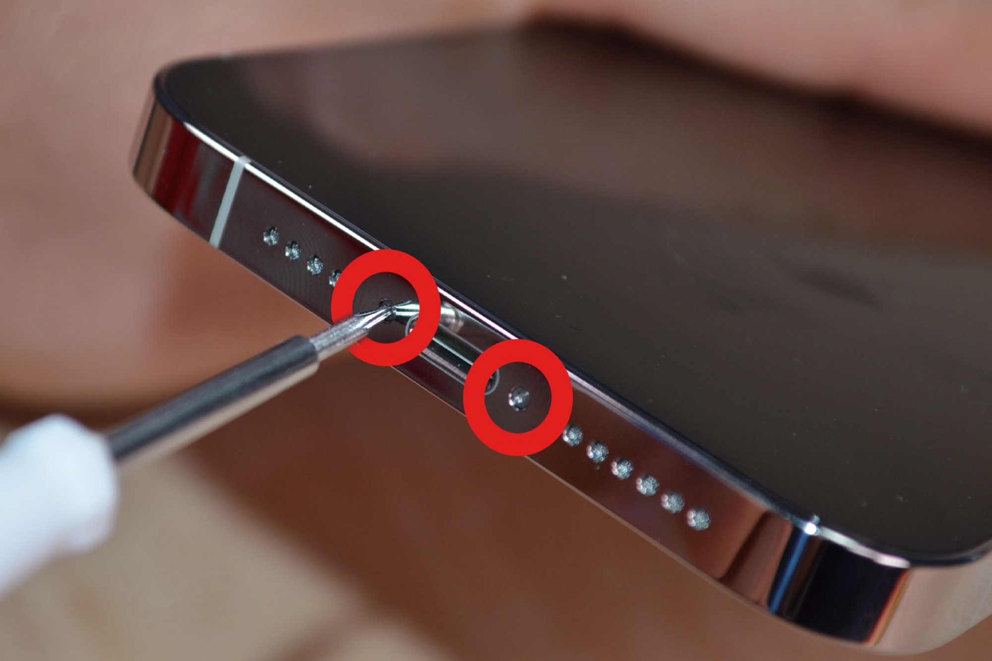

Enlevez les deux vis pentalobe.

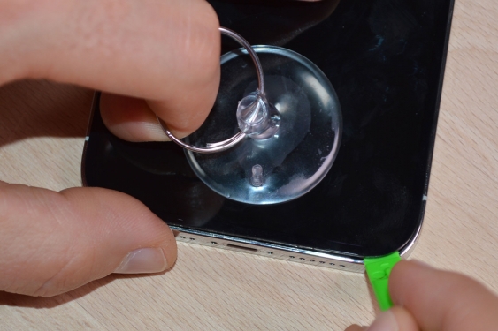

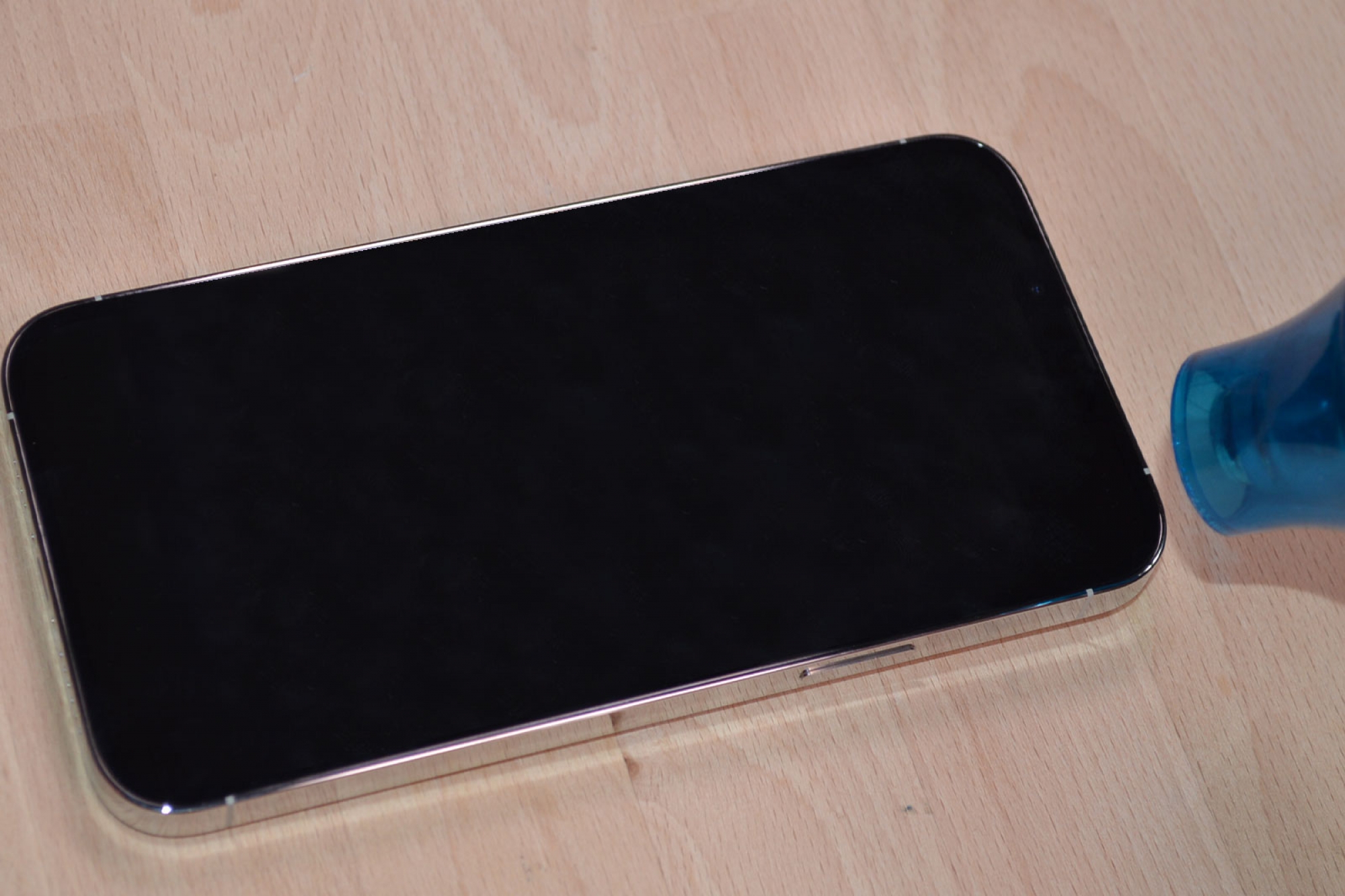

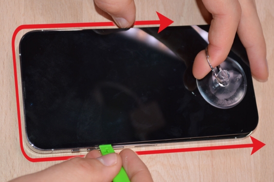

Chauffez le contour de l'écran pour ramollir le joint d'étanchéité.

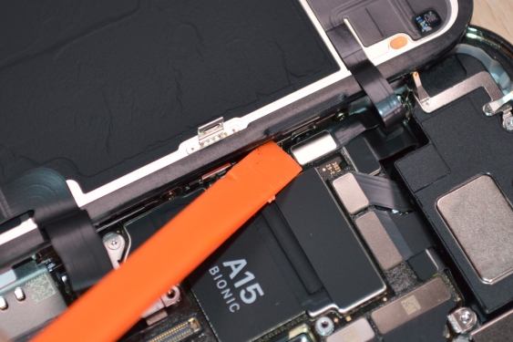

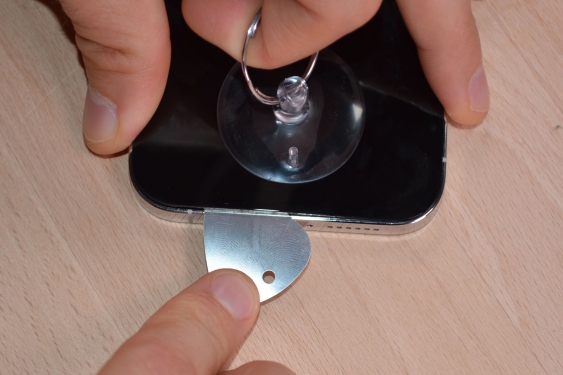

Insérez le médiator fin entre le châssis et l'écran en vous aidant de la ventouse préalablement posée sur l'écran.
Introduisez la spatule afin de pouvoir sortir le médiator. Faites glissez cette dernière tout autour du téléphone pour décoller entièrement la vitre avant.

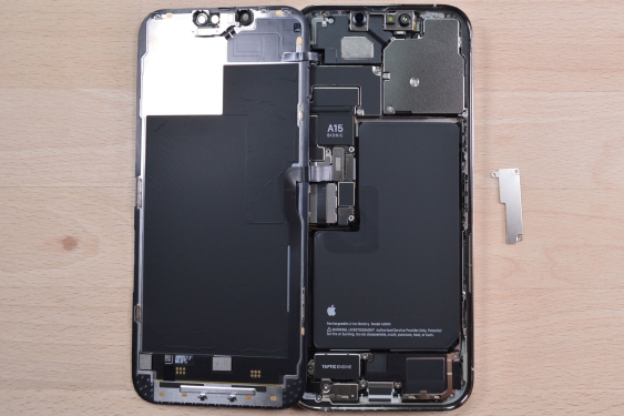

Ouvrez votre iPhone en basculant le composant vers la gauche pour ne pas endommager ses nappes.

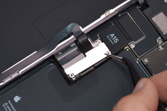

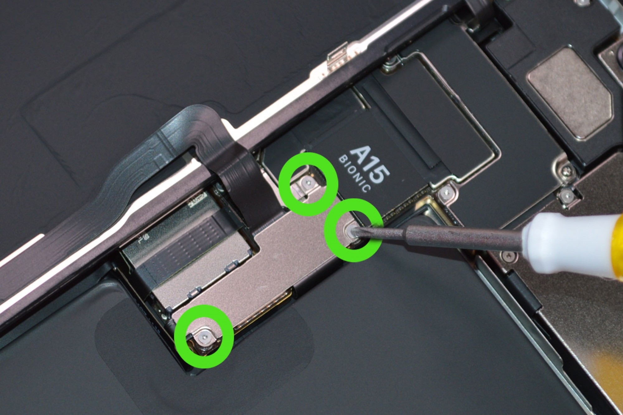

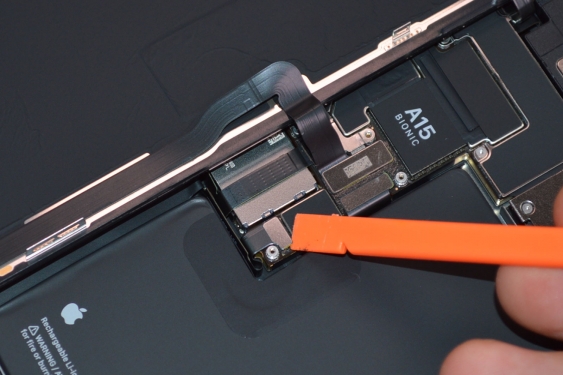

Retirez les trois vis triwing afin de pouvoir saisir la plaquette métallique.

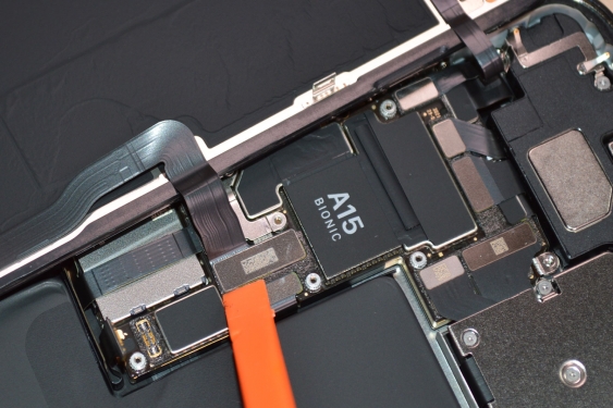

Déconnectez la nappe de la batterie qui se cache sous la plaquette de protection.

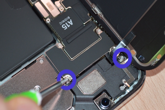

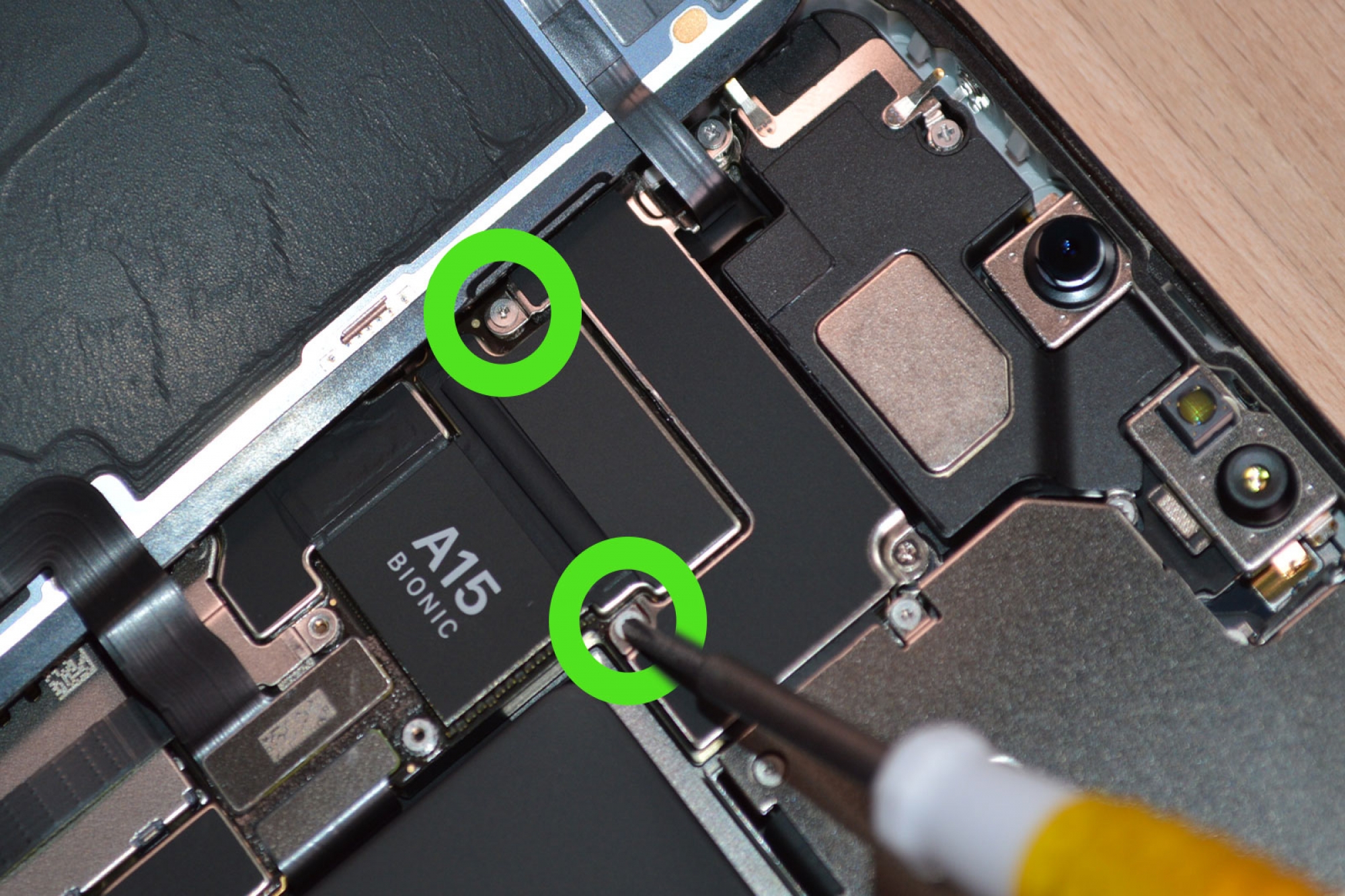

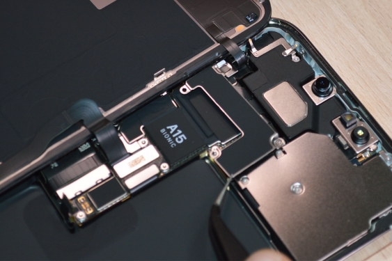

D'abord sortez les deux vis triwing.
Ensuite, retirez les vis cruciforme.
Ôtez la plaquette de protection avant de débrancher les nappes de l'écran.

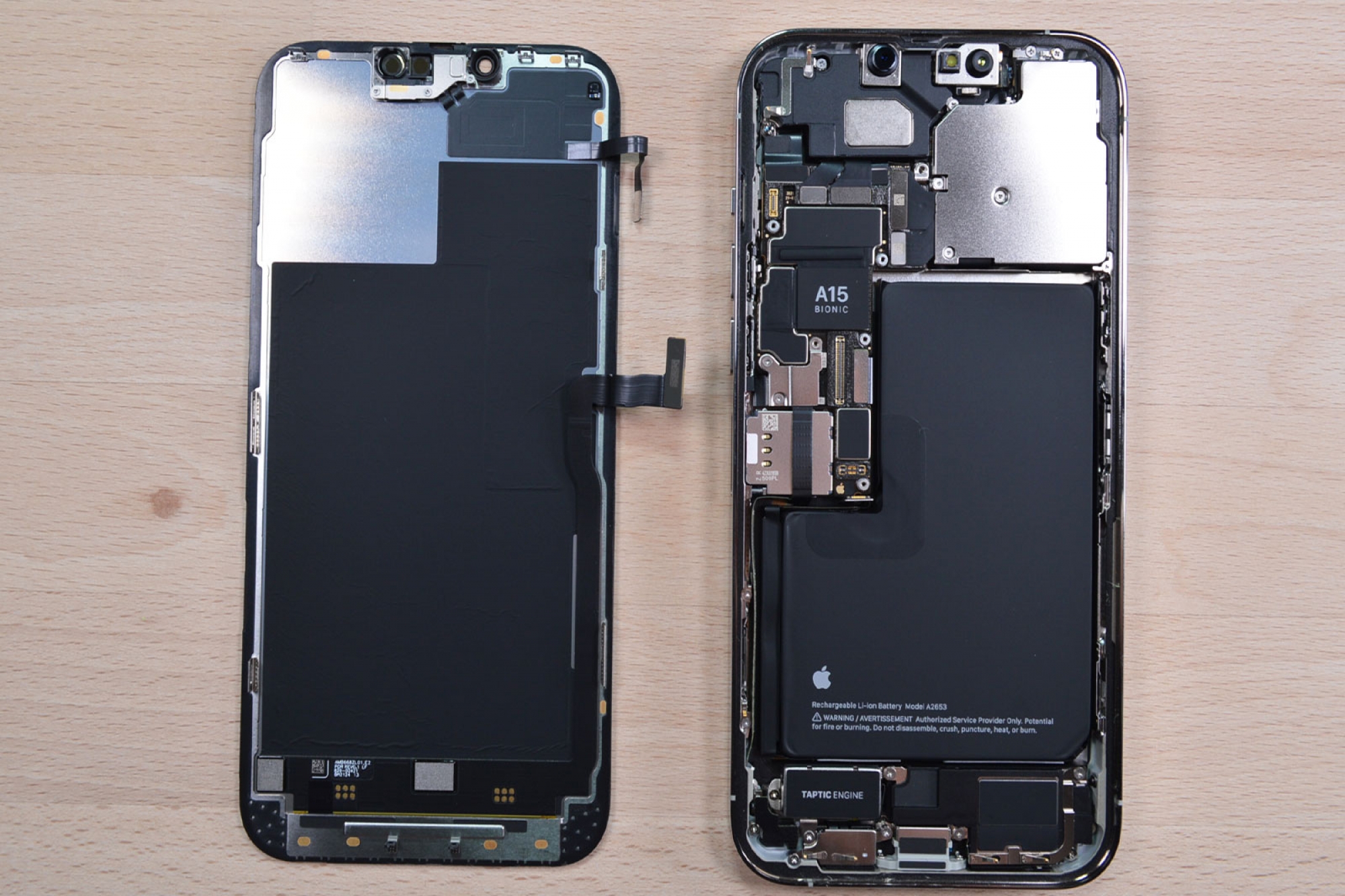

L'écran de votre iPhone 13 Pro Max est libéré du châssis.

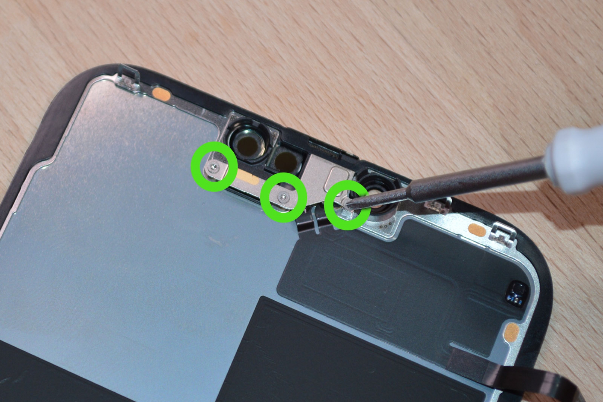

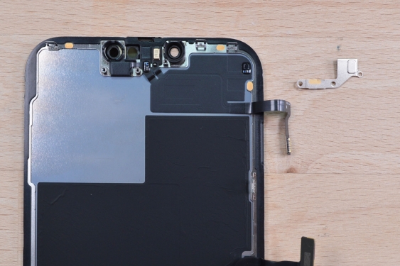

Sur l'écran, enlevez les trois vis triwing.
Récupérez la plaquette en métal pour libérer les capteurs.

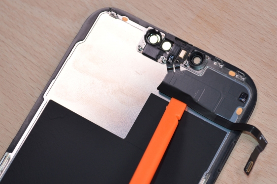

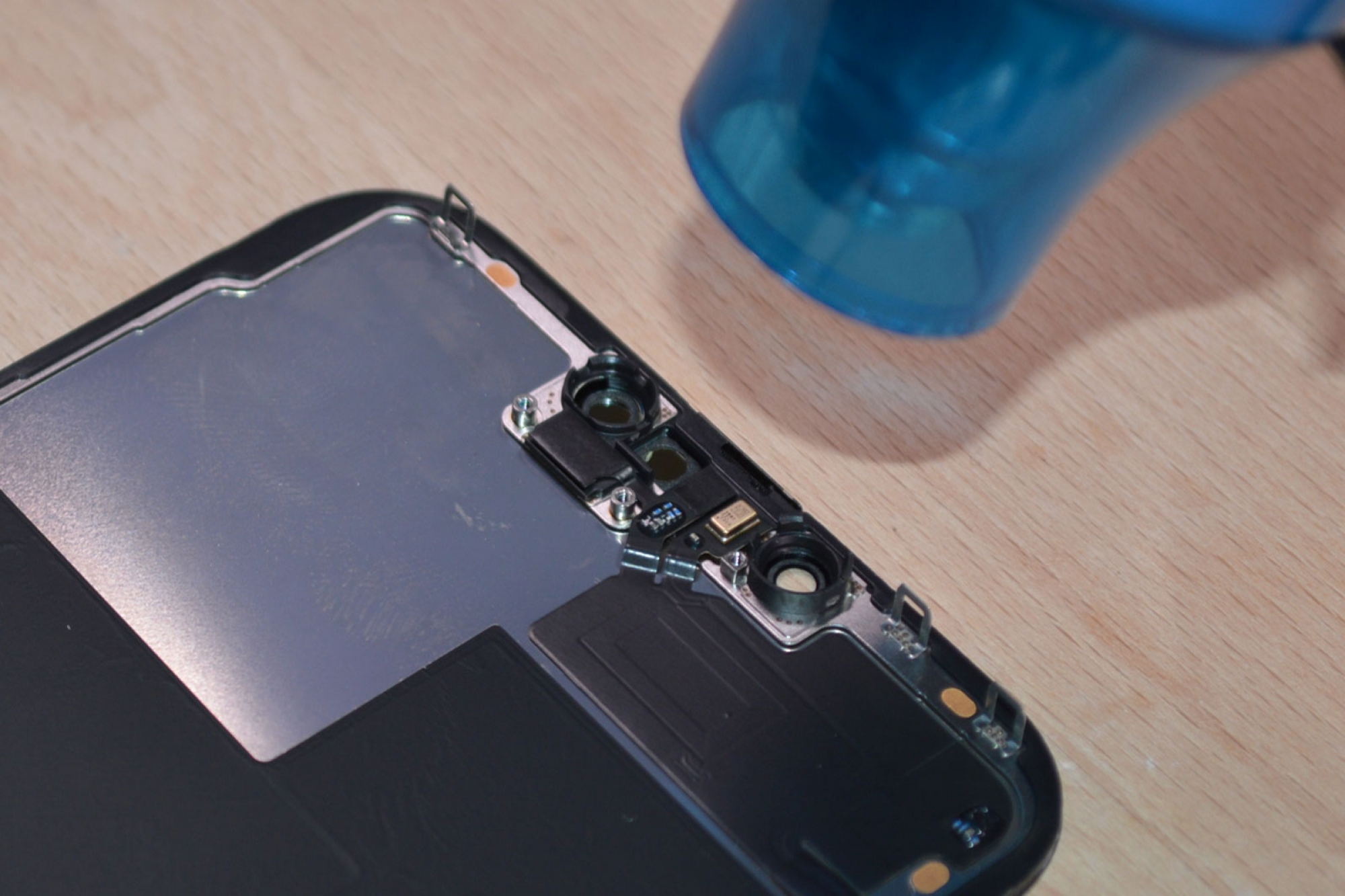

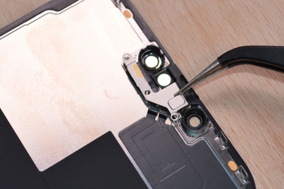

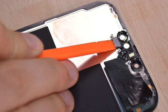

Chauffez légèrement la partie comportant les capteurs./div>

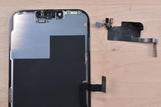

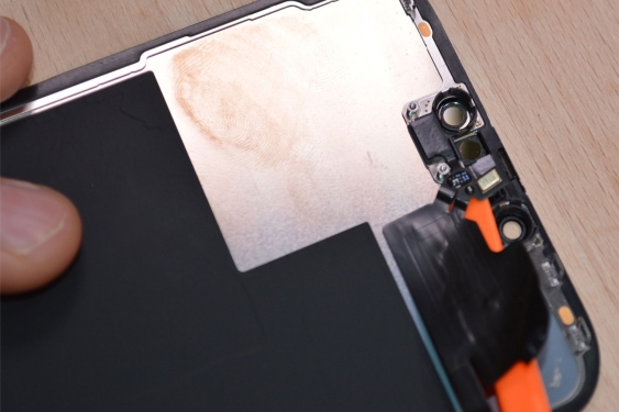

Introduisez le levier sous la nappe pour la décoller délicatement du dos de l'écran. Détachez le micro et le capteur de proximité avant de vous attaquer au capteur de luminosité.
Pour finir, sortez le composant.
