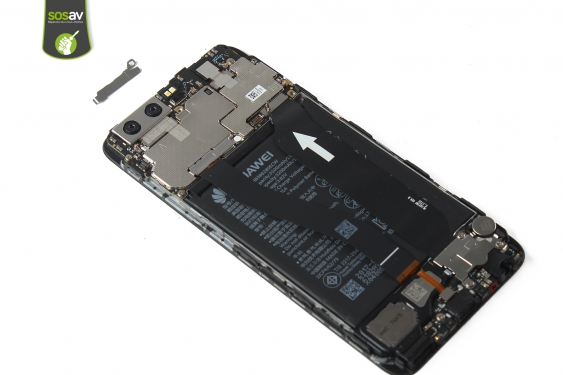

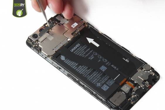

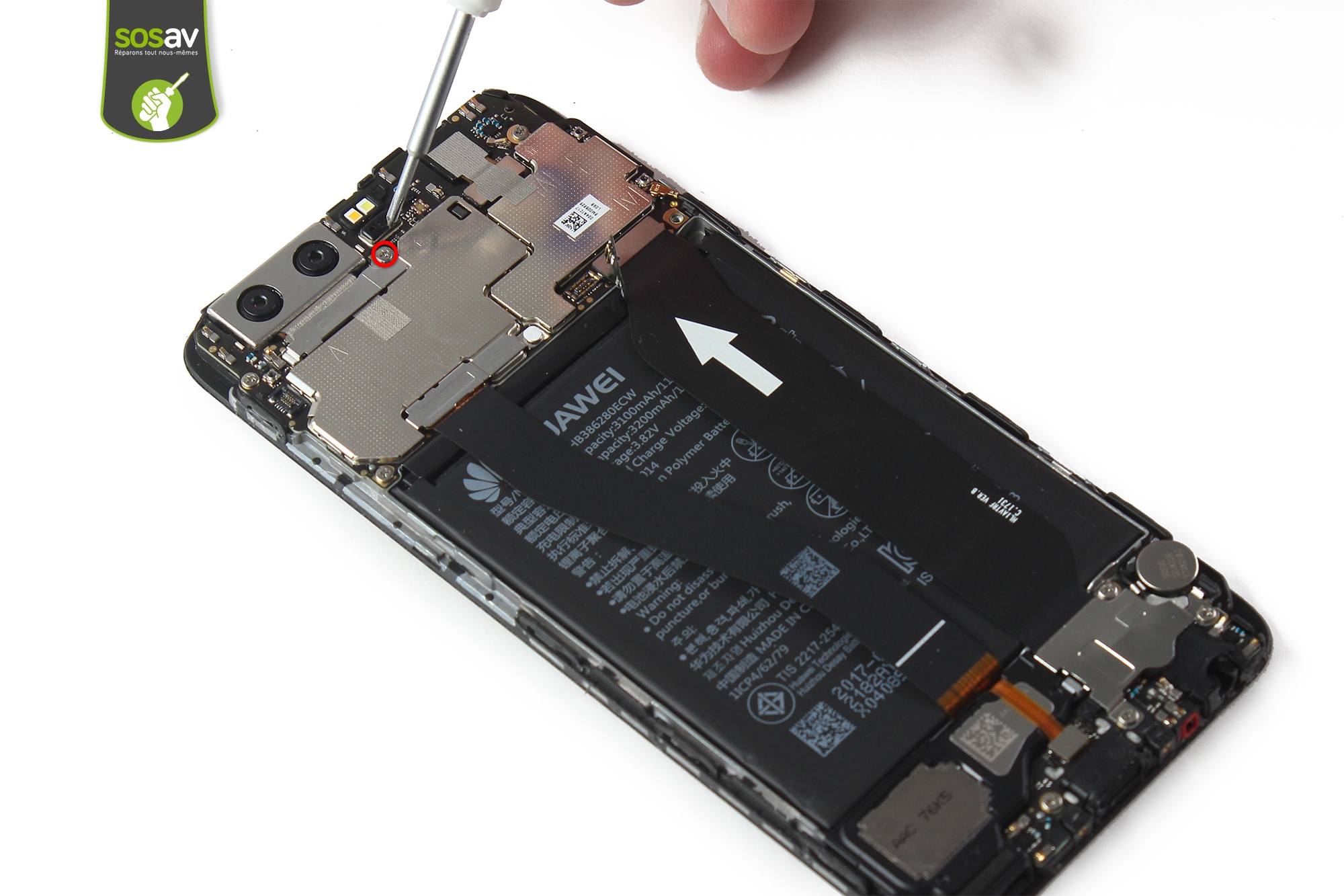

Dévissez à l'aide du cruciforme la vis entourée en rouge maintenant la plaque de renfort métallique du connecteur de la caméra arrière.

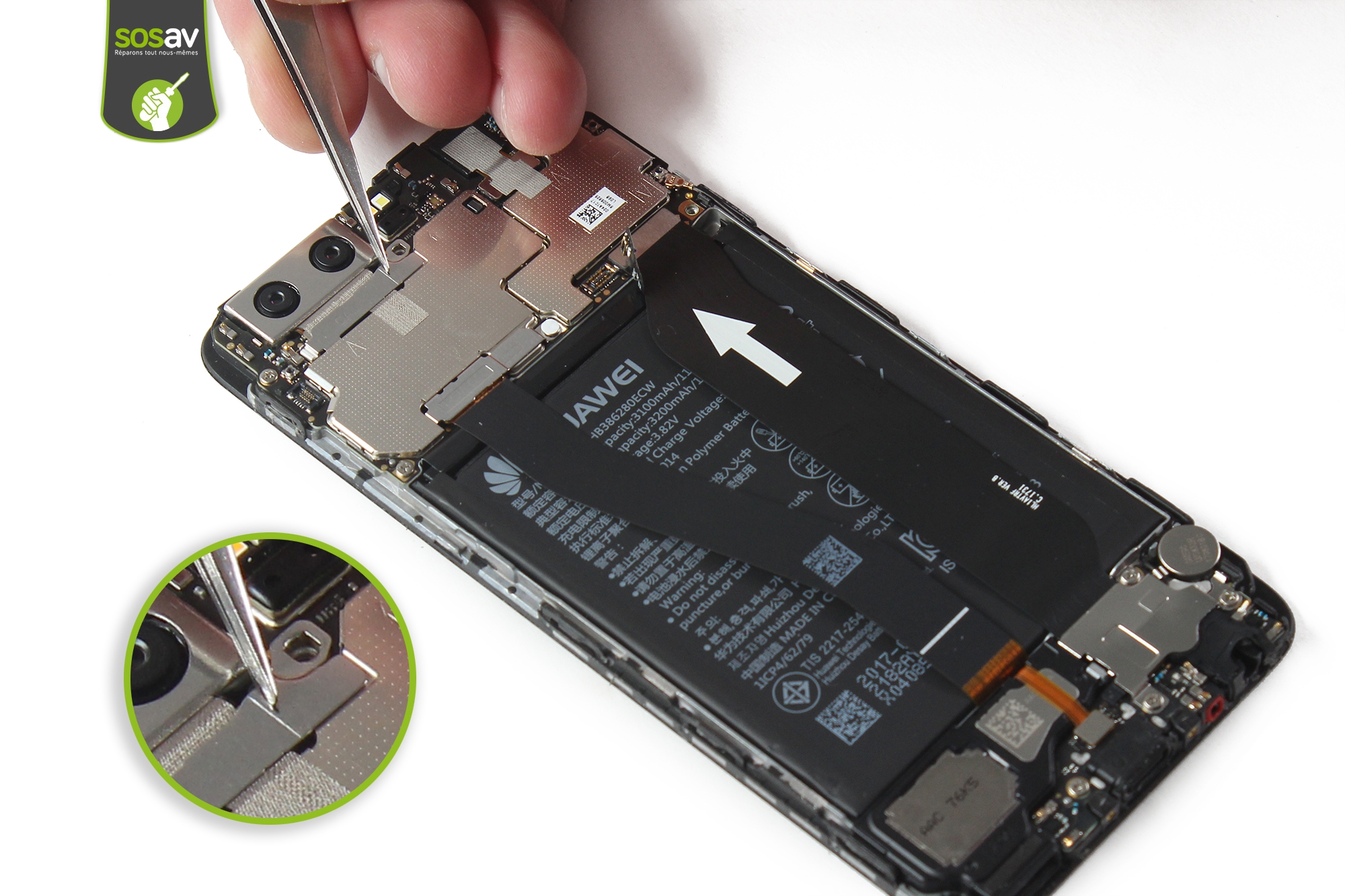

Saisissez la plaque métallique de renfort avec la pince et procédez à son retrait.

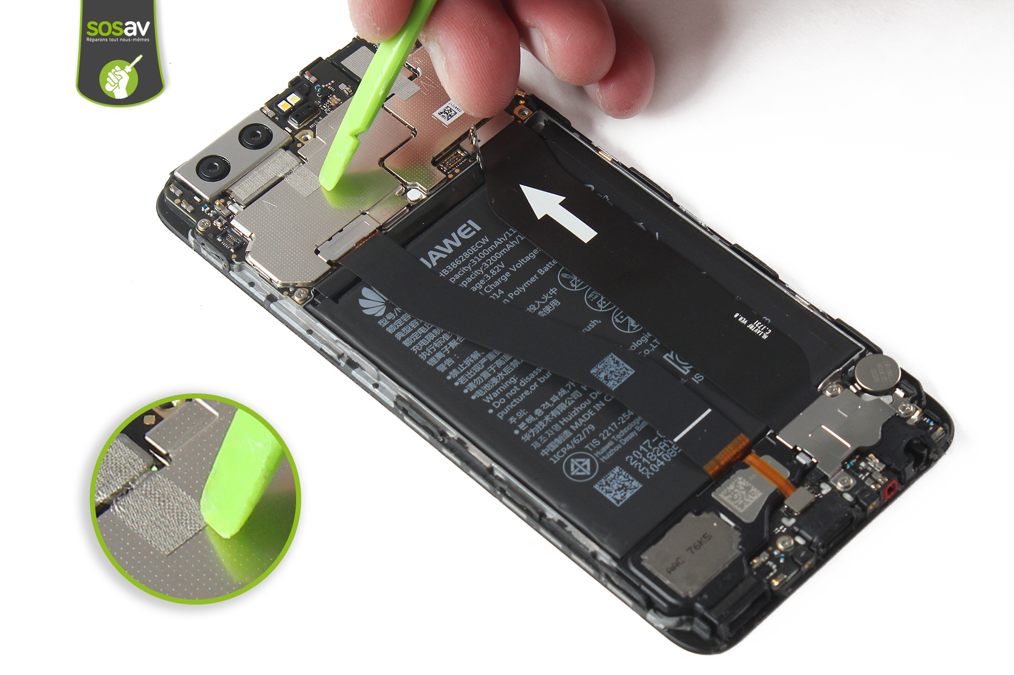

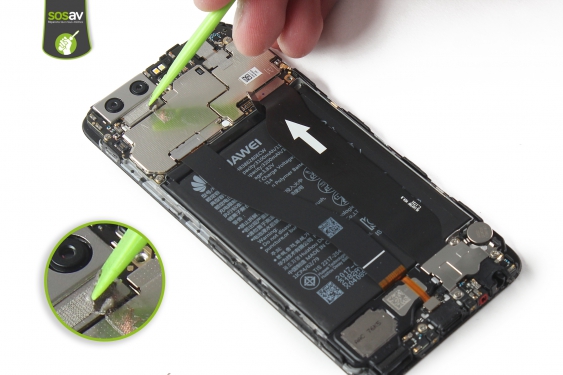

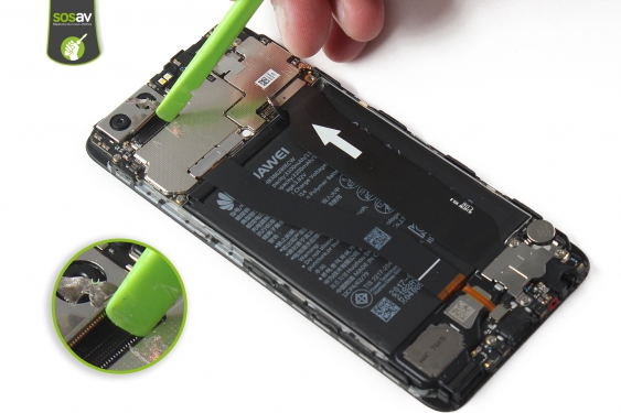

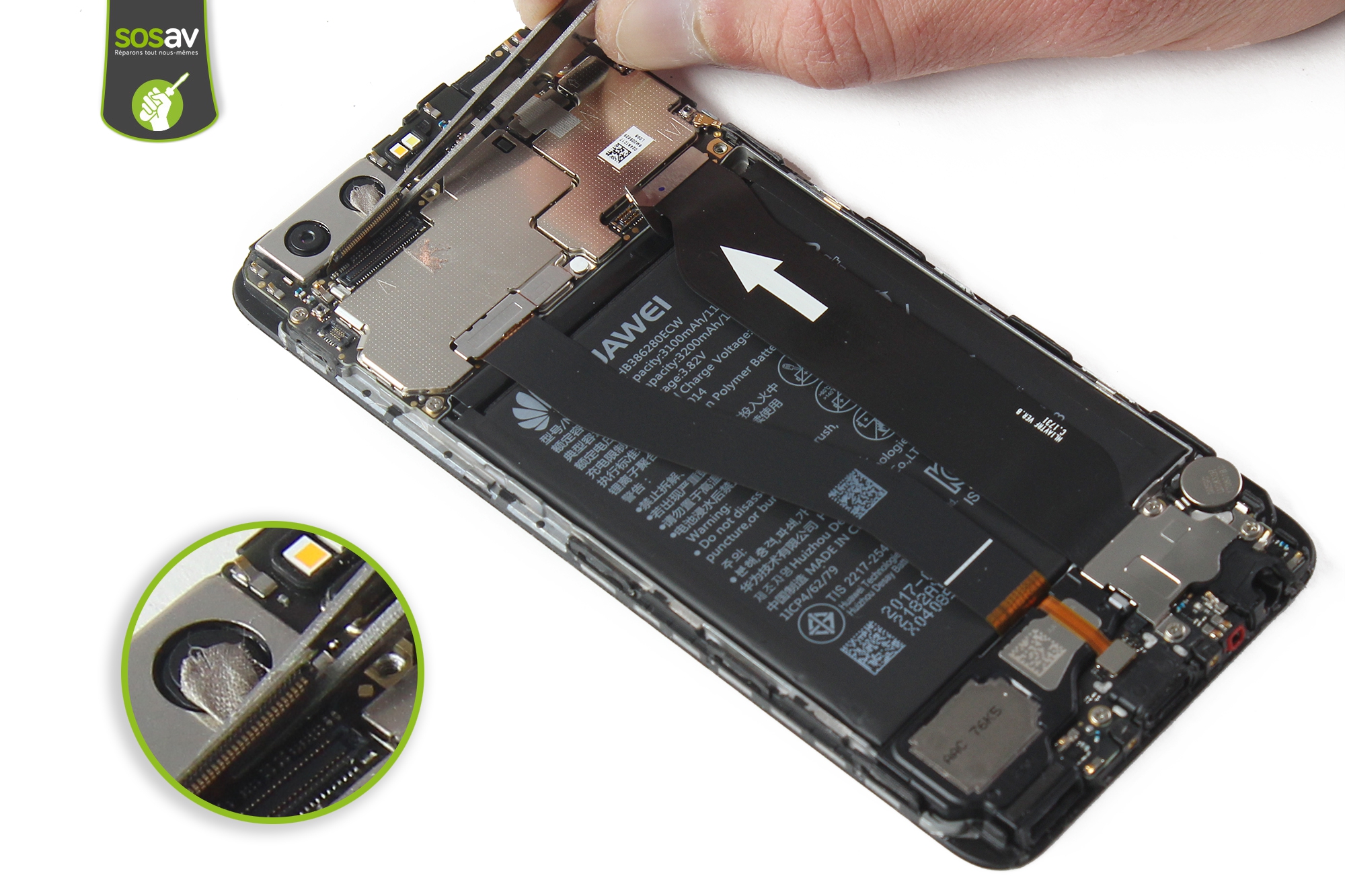

Décollez délicatement l'adhésif de la caméra arrière à l'aide de la spatule en nylon.Conservez la spatule pour déconnecter ensuite la caméra arrière.

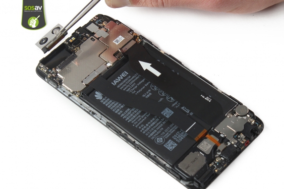

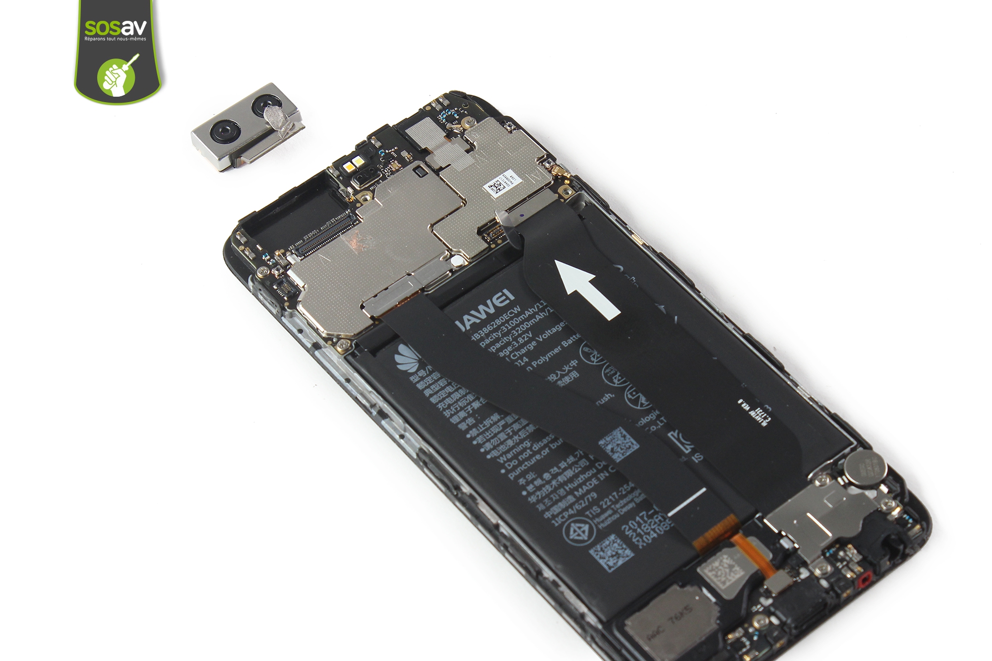

Saisissez la caméra arrière à l'aide de la pince et procédez à son retrait.
La caméra arrière P10 est désormais démontée.Procédez à son remplacement par une caméra arrière neuve si cela est nécessaire.
