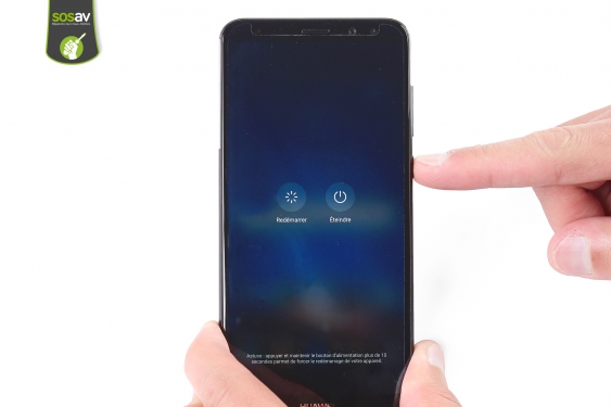

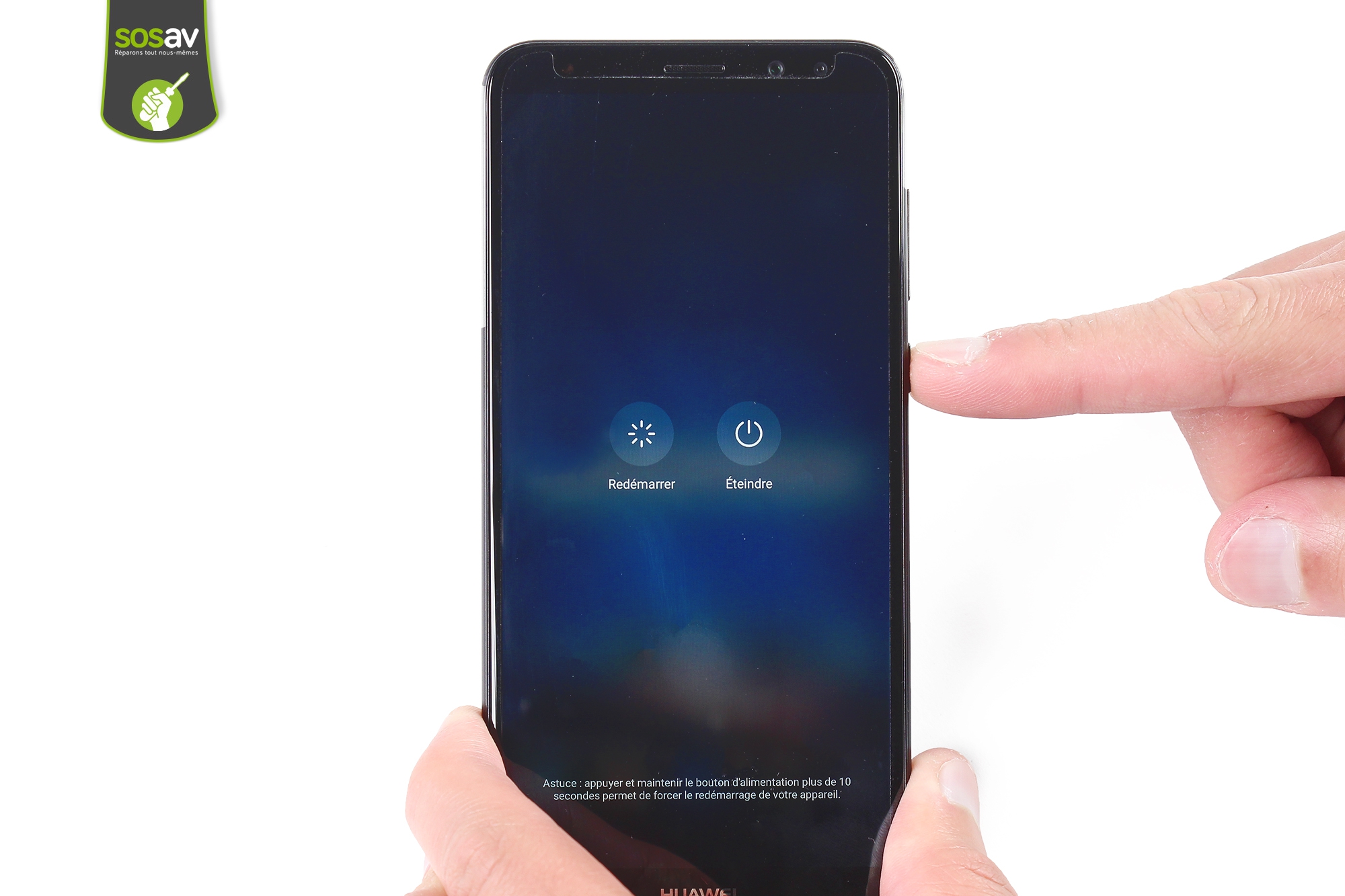

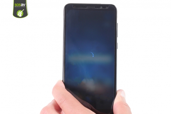

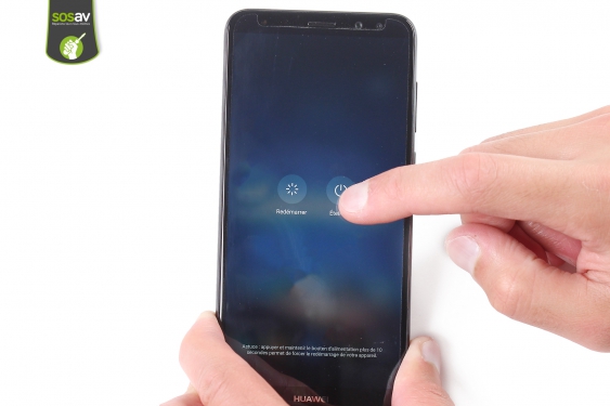

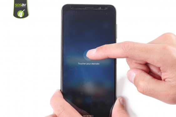

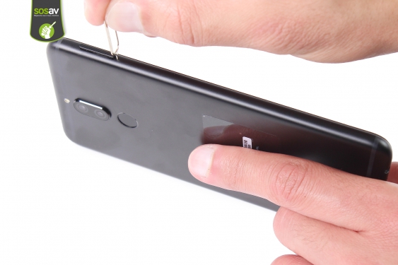

Avant de procéder au changement de l'écran complet de votre Huawei Mate 10 Lite, il est nécessaire pour des raisons évidentes de sécurité de l'éteindre.Pour ceci, appuyez sur le bouton d'allumage durant quelques secondes puis confirmez l'extinction par "Éteindre".

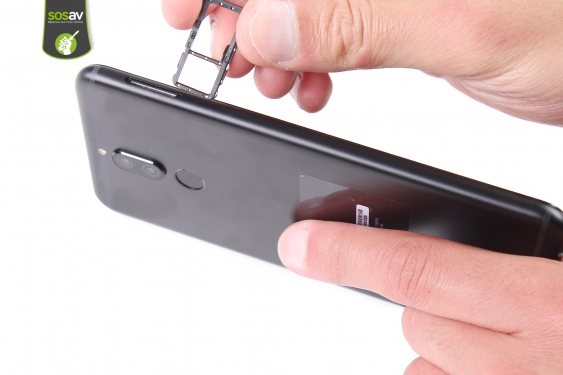

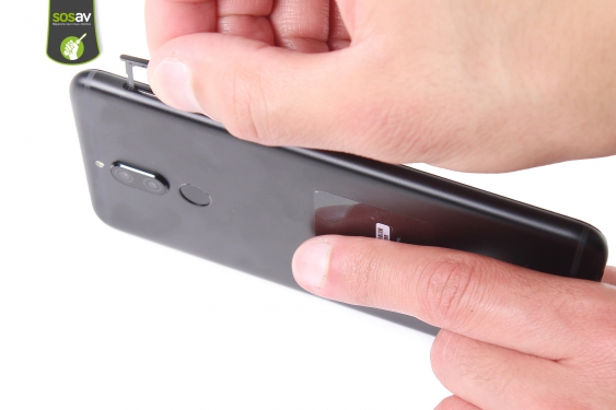

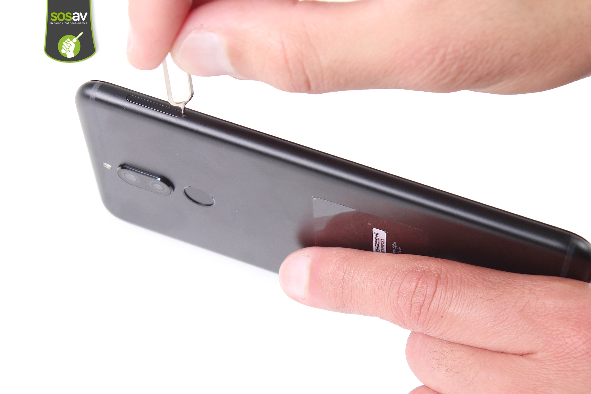

Insérez l'outil d'extraction du tiroir de la carte SIM/SD dans le trou d'éjection.Saisissez le tiroir puis procédez à son retrait.

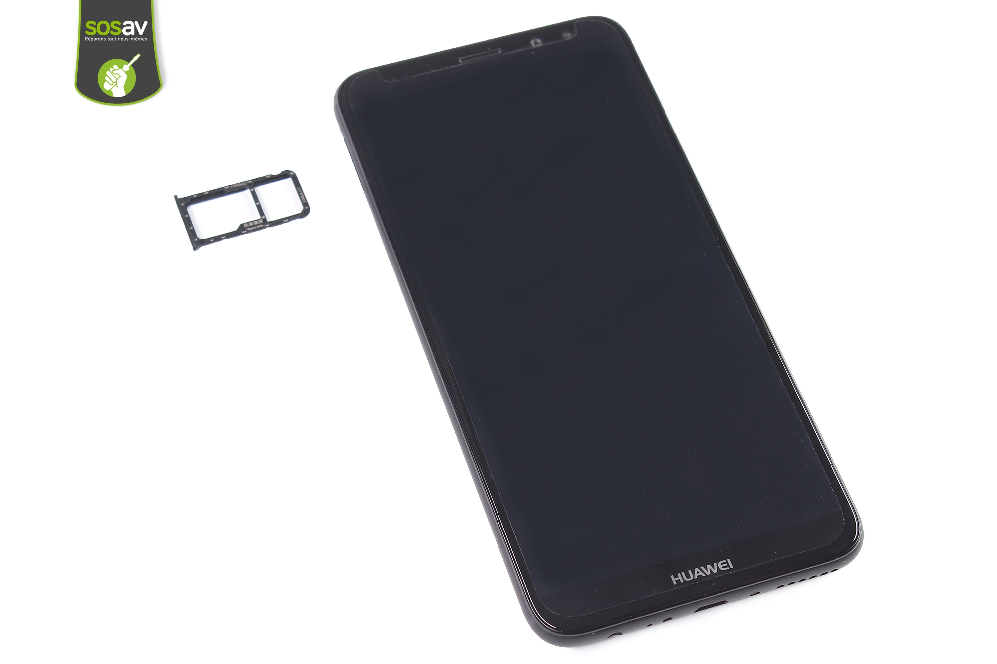

Le tiroir SIM/SD de votre Huawei Mate 10 Lite est maintenant retiré.

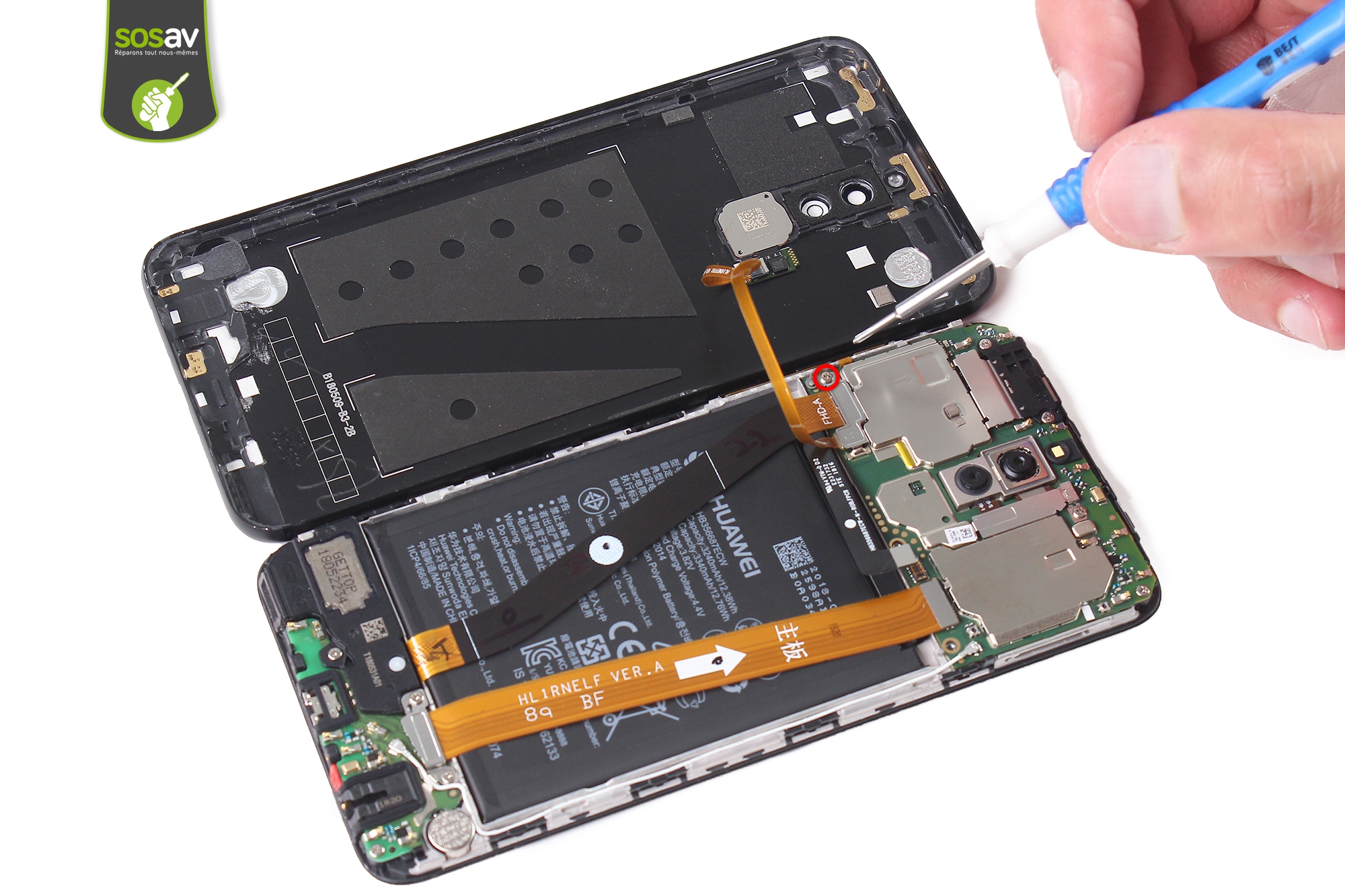

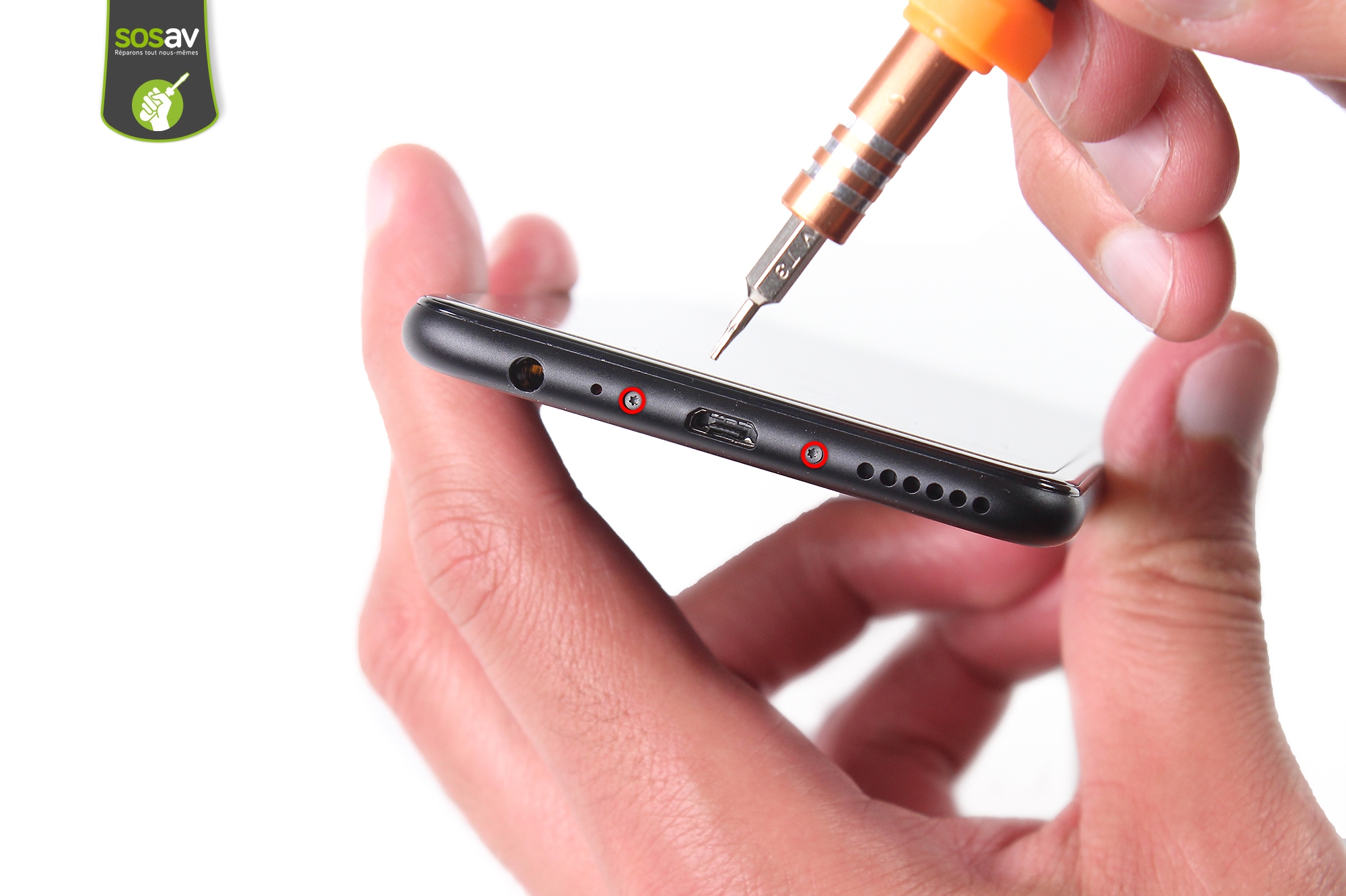

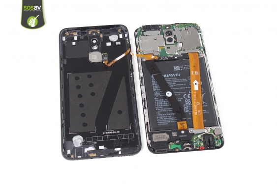

Dévissez les deux vis Torx T3 entourées en rouge servant à maintenir la coque arrière.

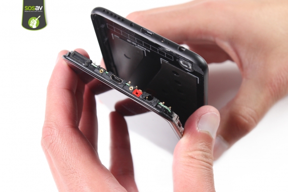

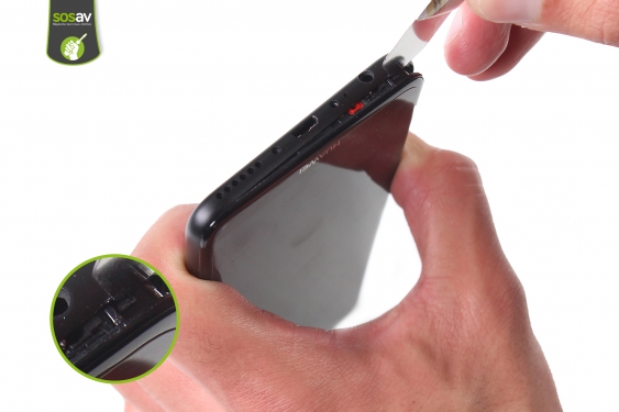

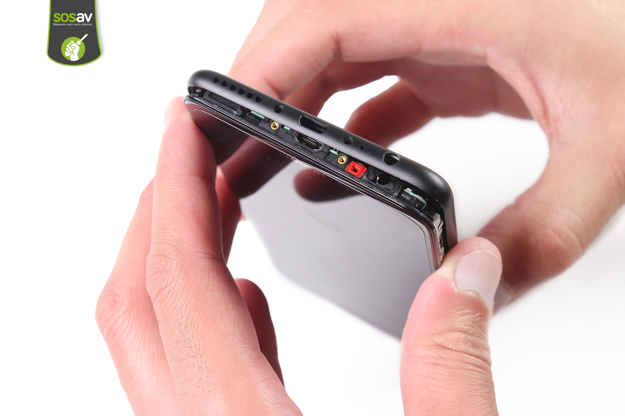

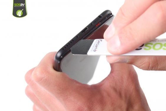

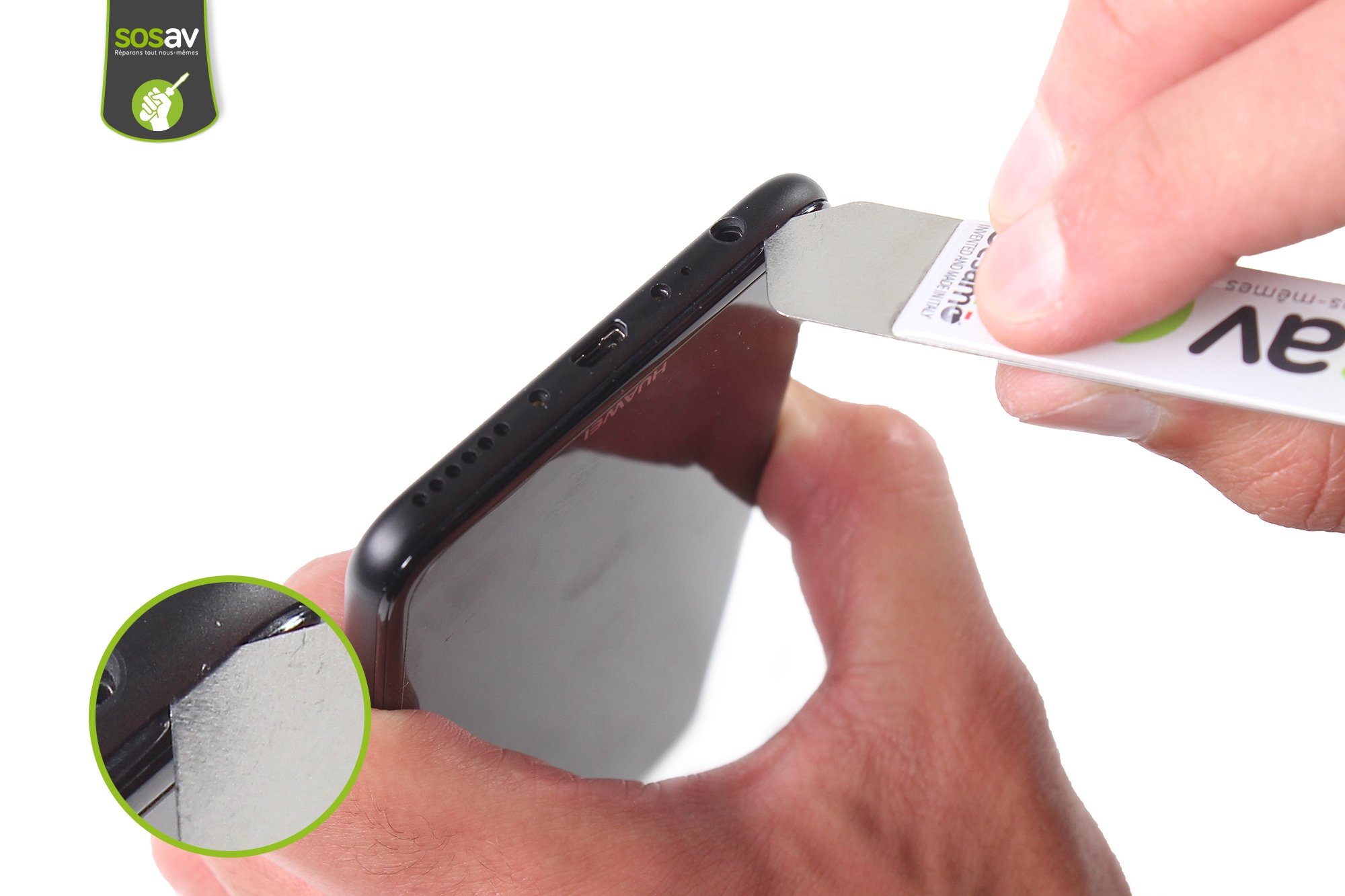

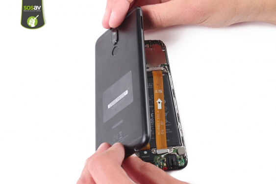

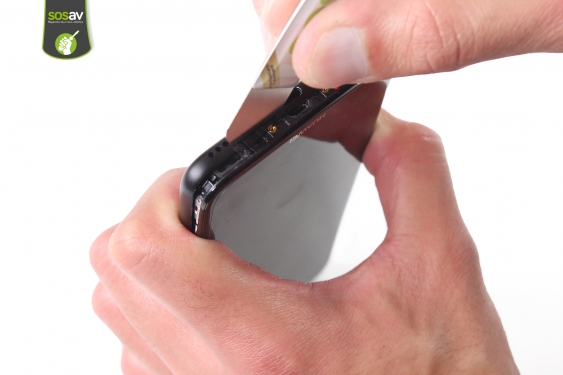

Insérez ensuite la spatule iSesamo dans l'interstice inférieure gauche de la coque arrière.Puis faites délicatement levier vers le bas afin de déclipser la coque du reste du téléphone.
Répétez l'opération du côté droit.

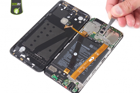

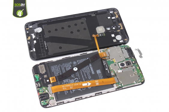

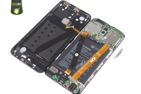

Saisissez la coque et procédez à son retrait partiel.
La coque est encore reliée au téléphone par une nappe, ne la retirez pas totalement !

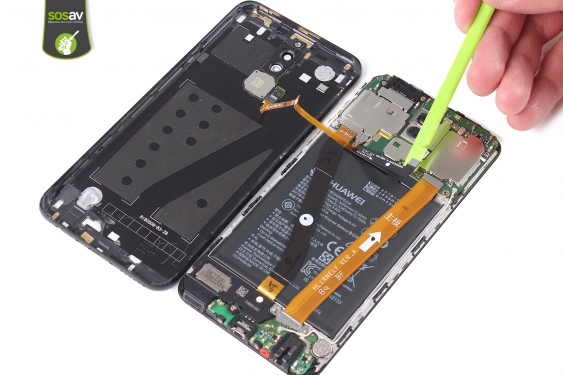

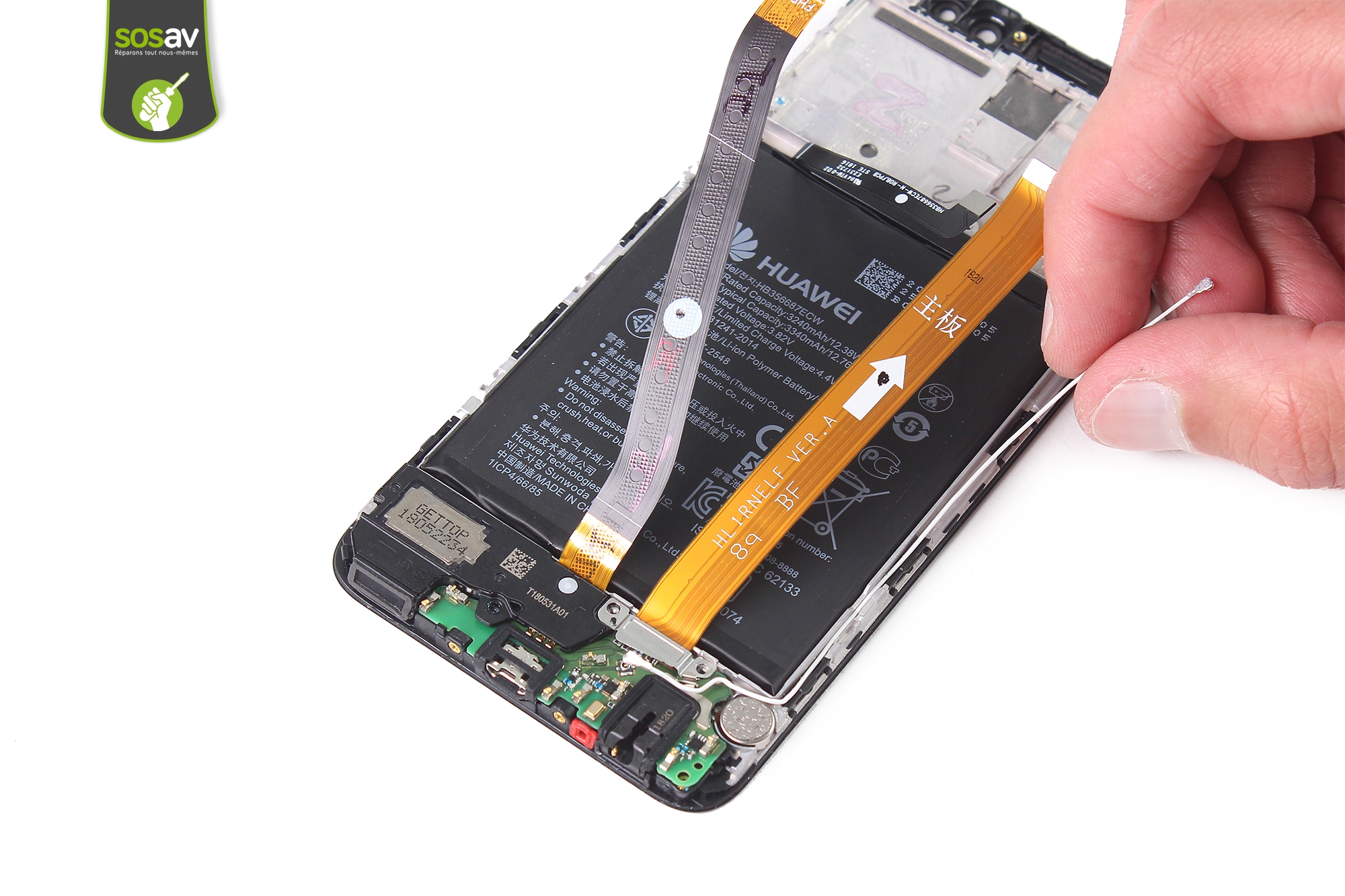

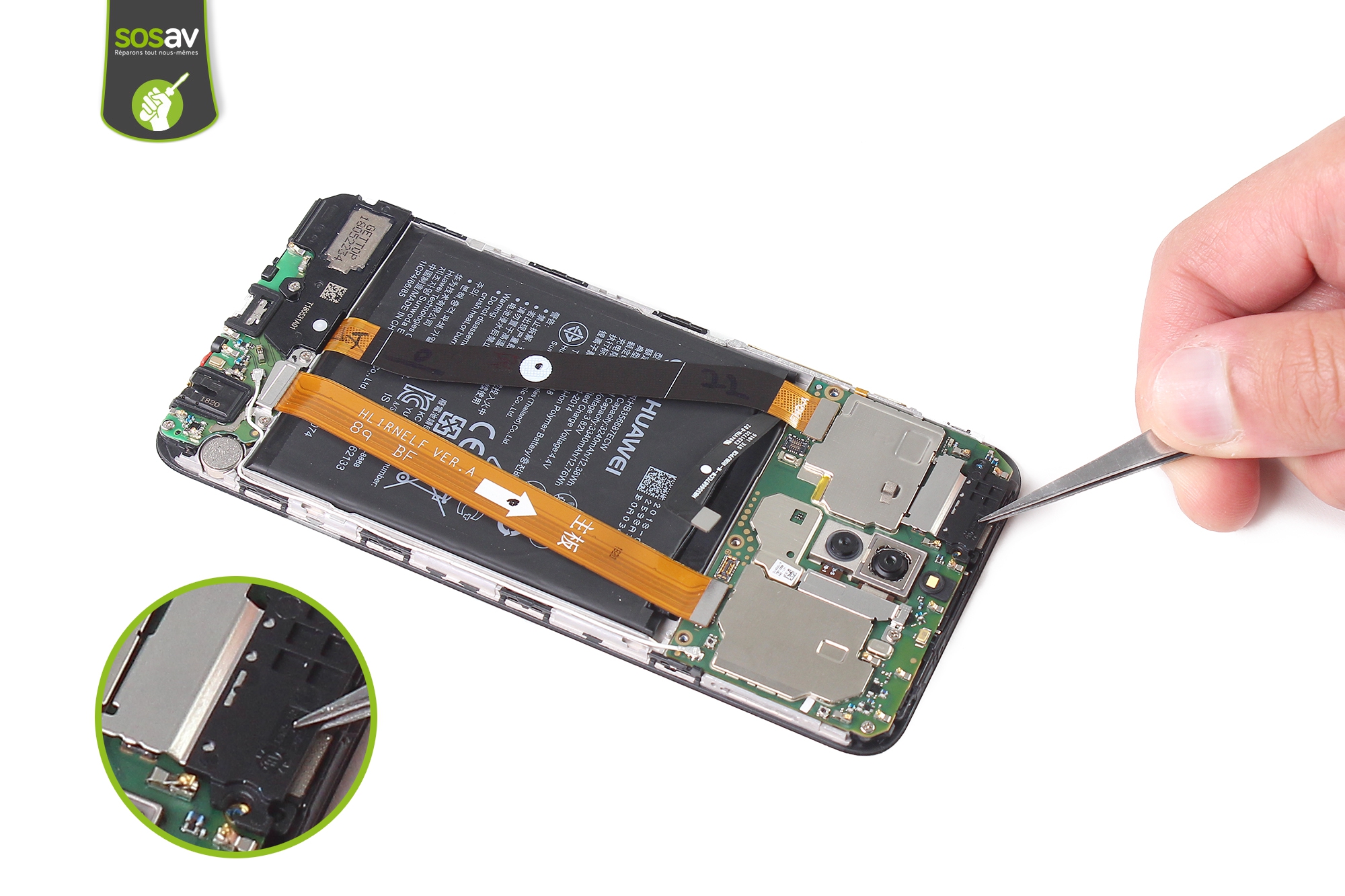

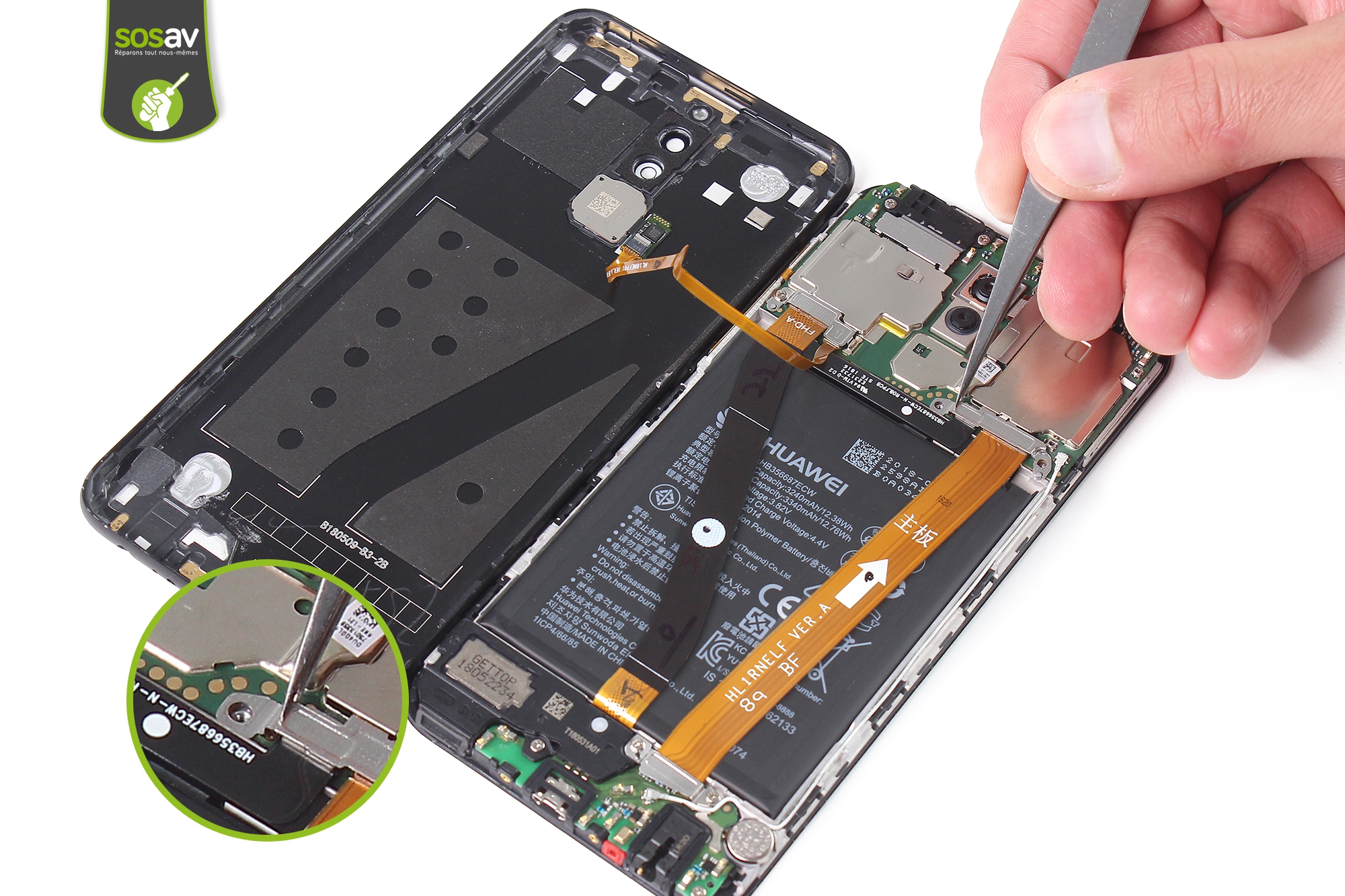

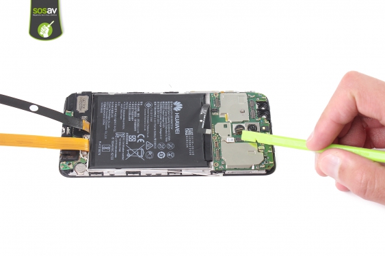

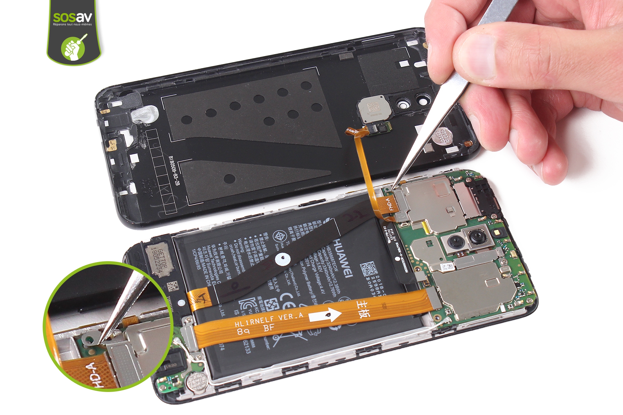

Dévissez la vis cruciforme entourée en rouge maintenant la plaque de renfort du connecteur batterie et nappe connecteur de charge.
Saisissez et retirez la plaque avec la pince.

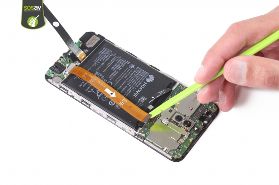

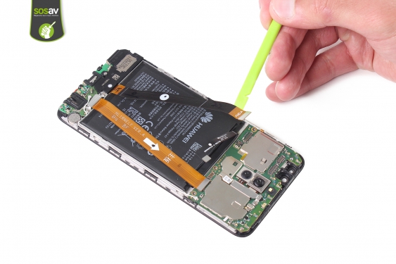

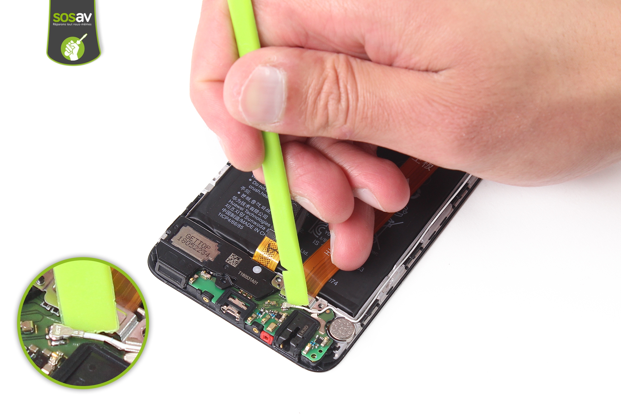

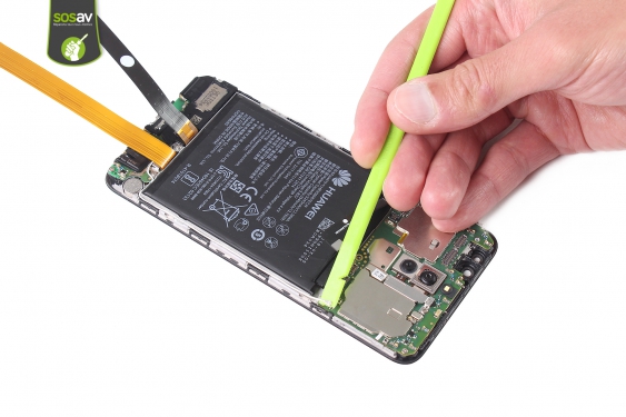

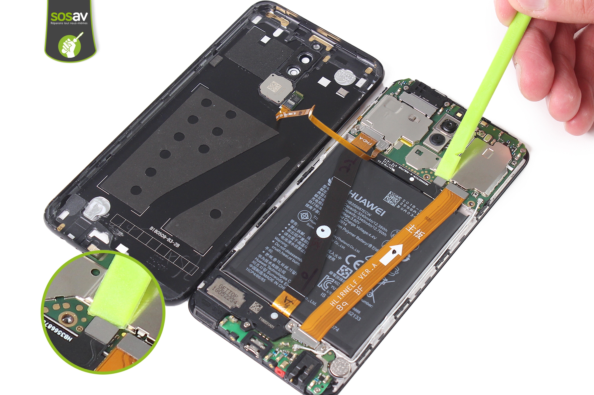

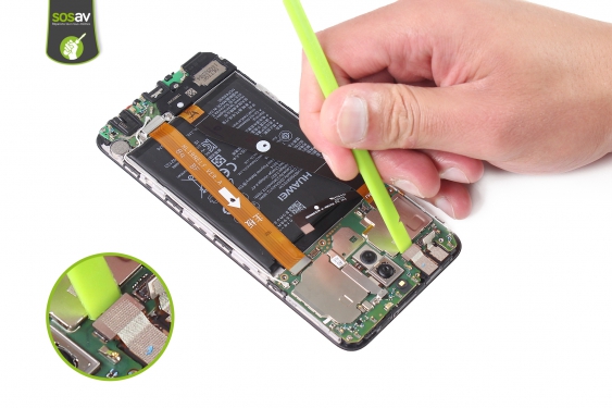

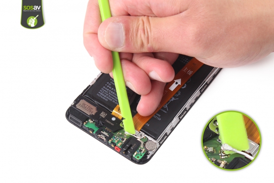

Reprenez la spatule en nylon pour déconnecter la batterie.

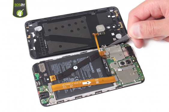

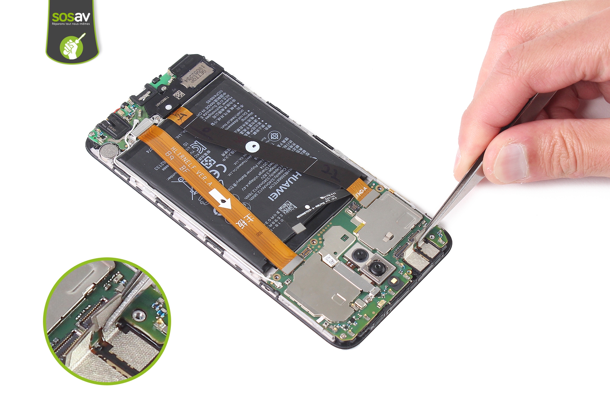

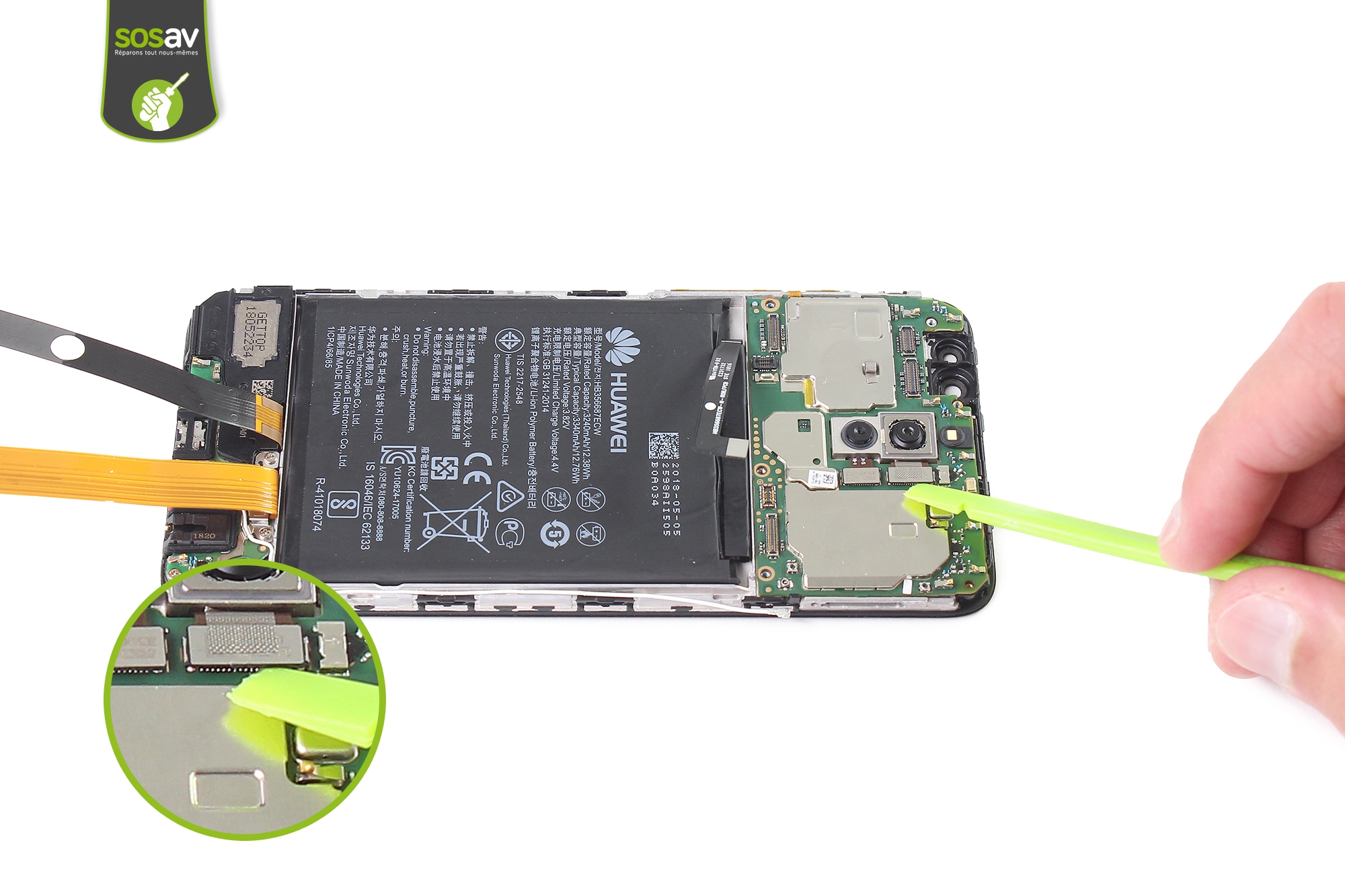

Dévissez ensuite la vis cruciforme entourée en rouge maintenant la plaque de renfort du connecteur capteur d'empreinte.

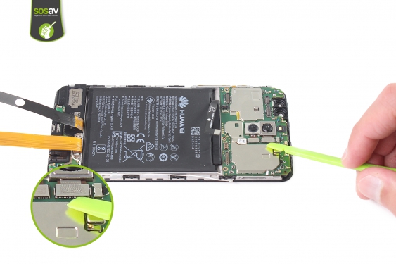

Déconnectez la nappe capteur d'empreintes avec la spatule en nylon.

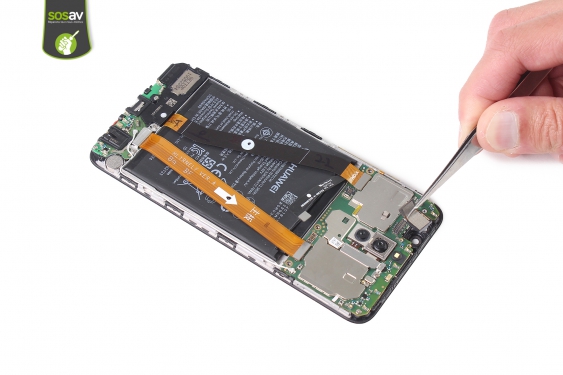

Avec le cruciforme, dévissez les deux vis entourées en rouge.

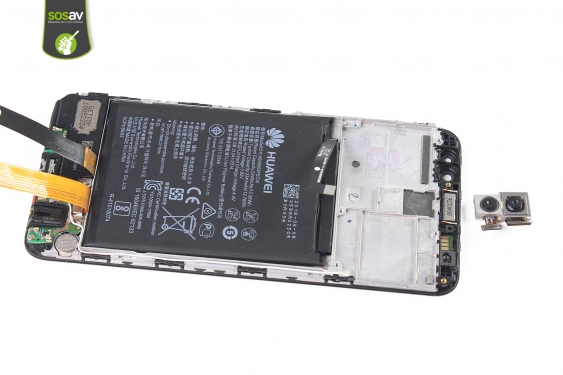

Saisissez la plaque de protection de la caméra avant avec la pince et procédez à son retrait.

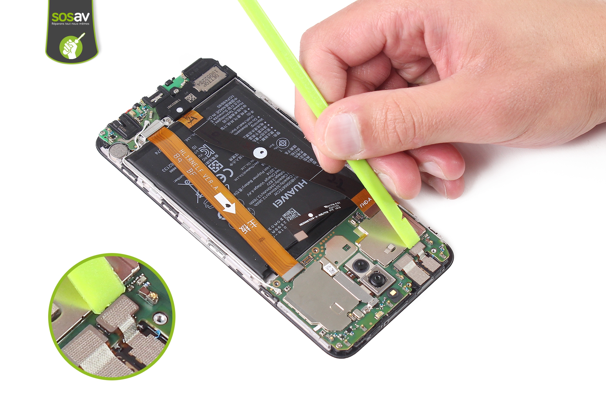

Déconnectez ensuite les deux caméras, toujours avec la spatule en nylon.
Saisissez la première caméra avec la pince et procédez à son retrait.
Répétez l'opération en saisissant et en retirant la seconde caméra.
Les caméras avant Huawei Mate 10 Lite sont désormais démontées.

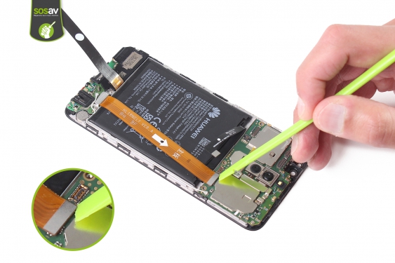

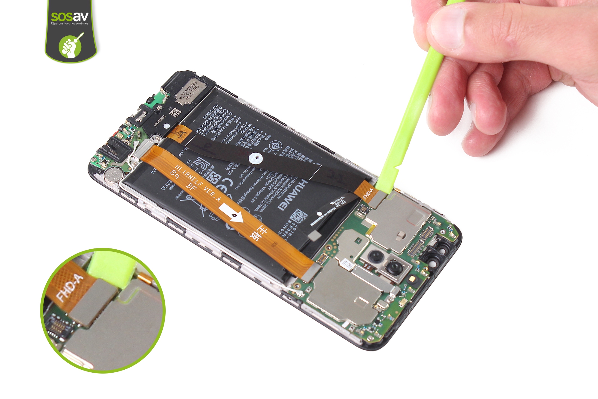

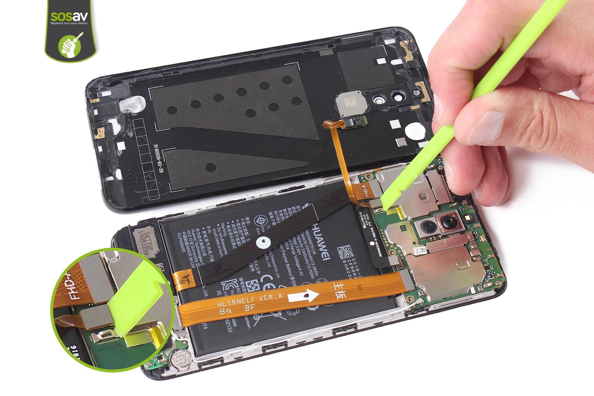

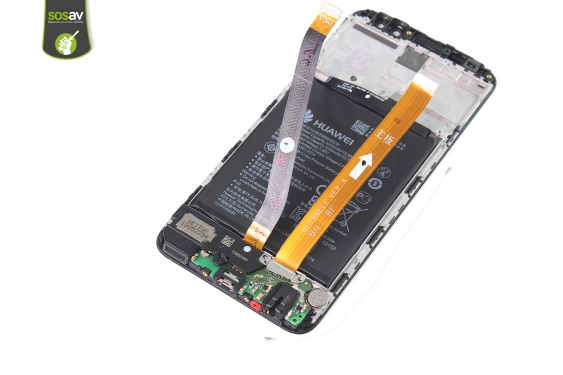

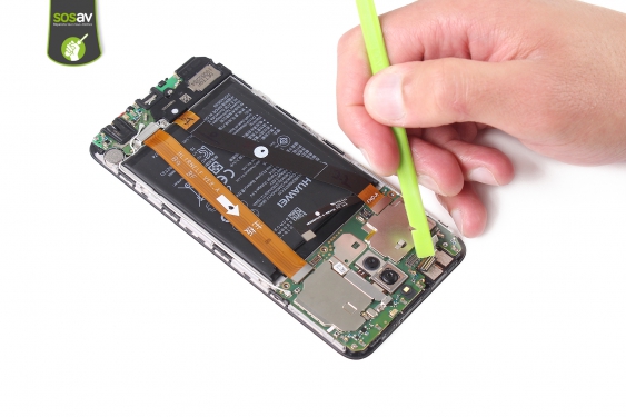

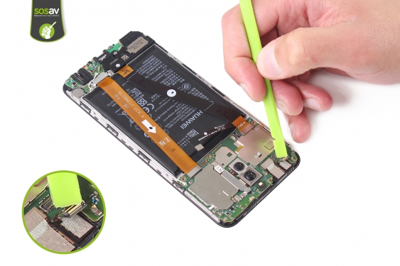

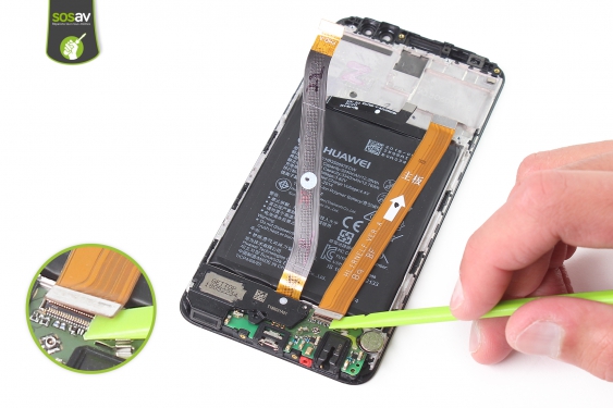

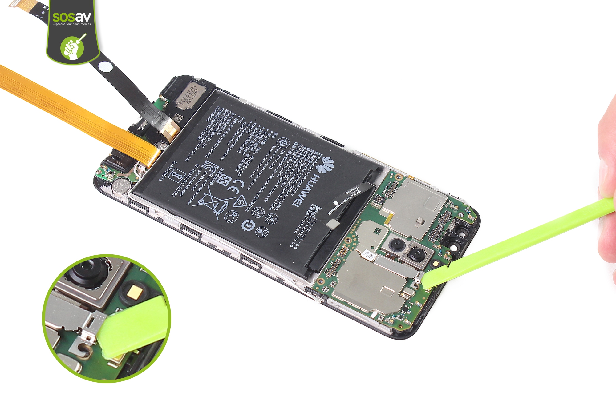

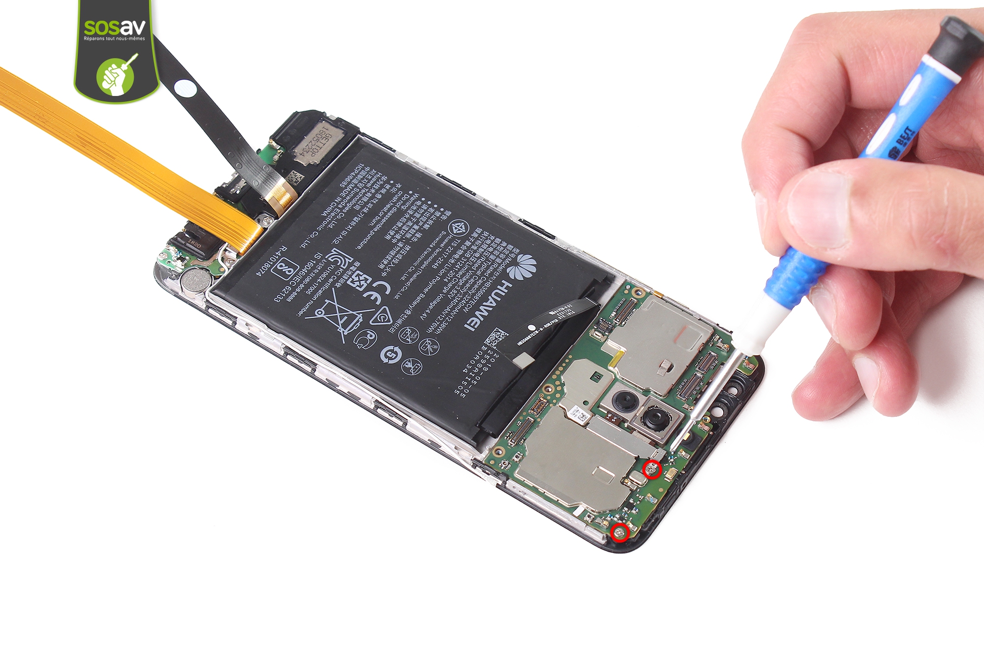

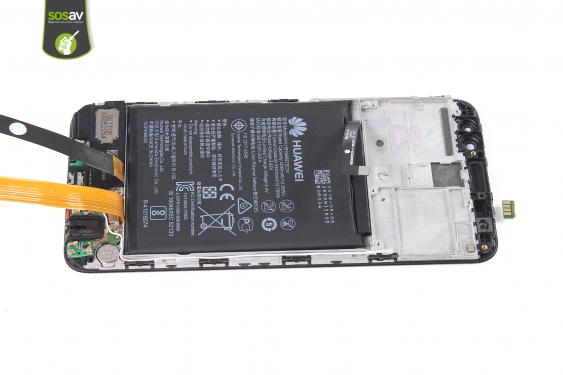

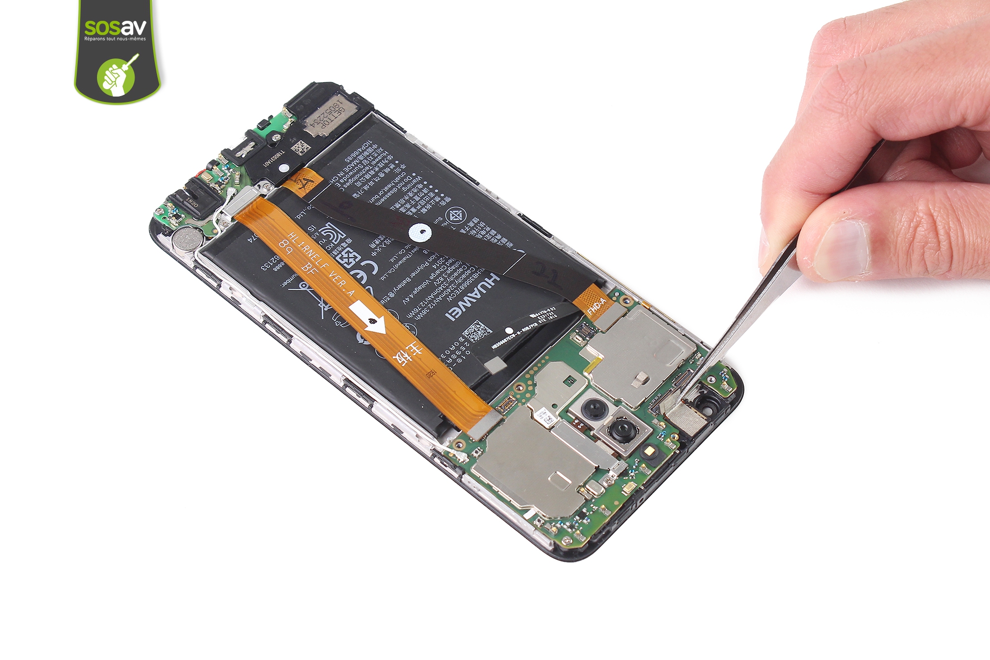

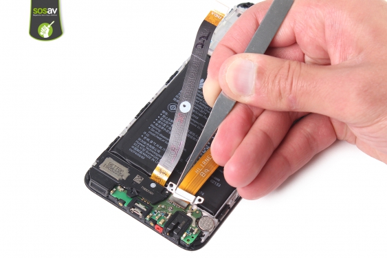

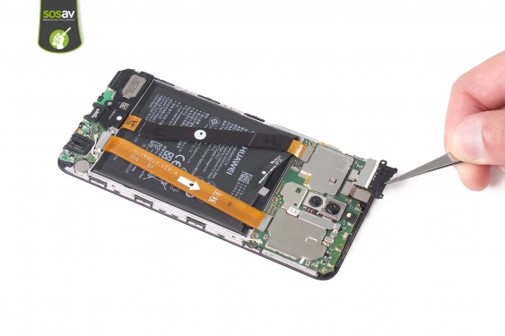

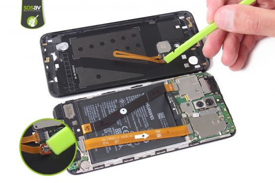

À l'aide de la spatule en nylon, déconnectez la nappe de l'écran LCD puis la nappe de liaison du connecteur de charge
Toujours avec la spatule en nylon déconnectez ensuite le câble d'interconnexion côté carte mère.

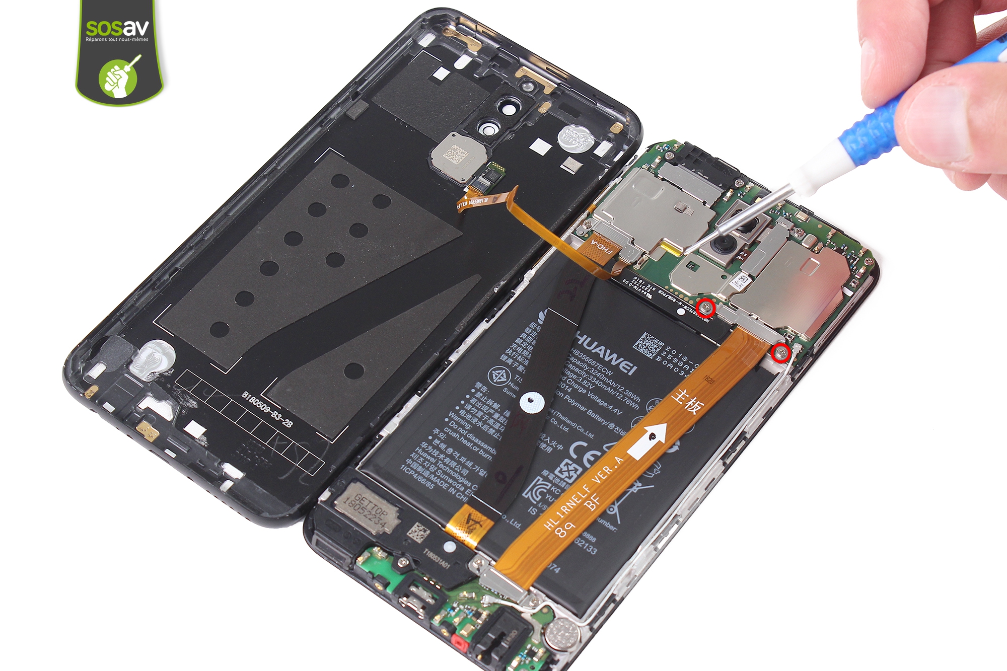

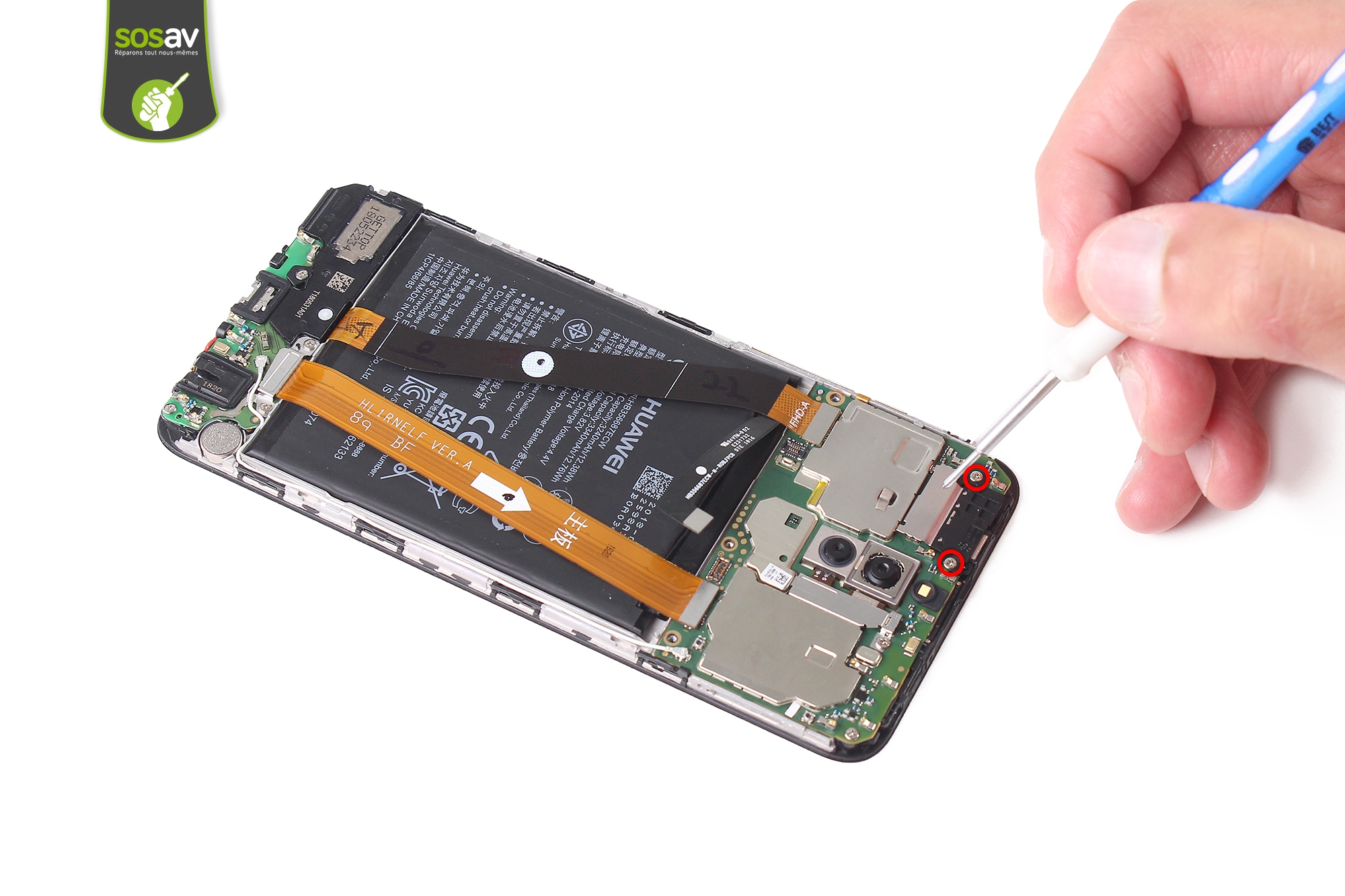

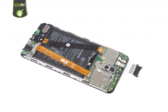

Aidez-vous du tournevis cruciforme pour dévisser les vis entourées en rouge

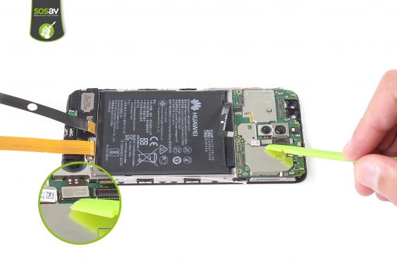

Puis réutilisez la spatule en nylon afin d'extraire le cache des connecteurs de la caméra arrière.
Servez-vous de la spatule en nylon afin de déconnecter la caméra arrière.

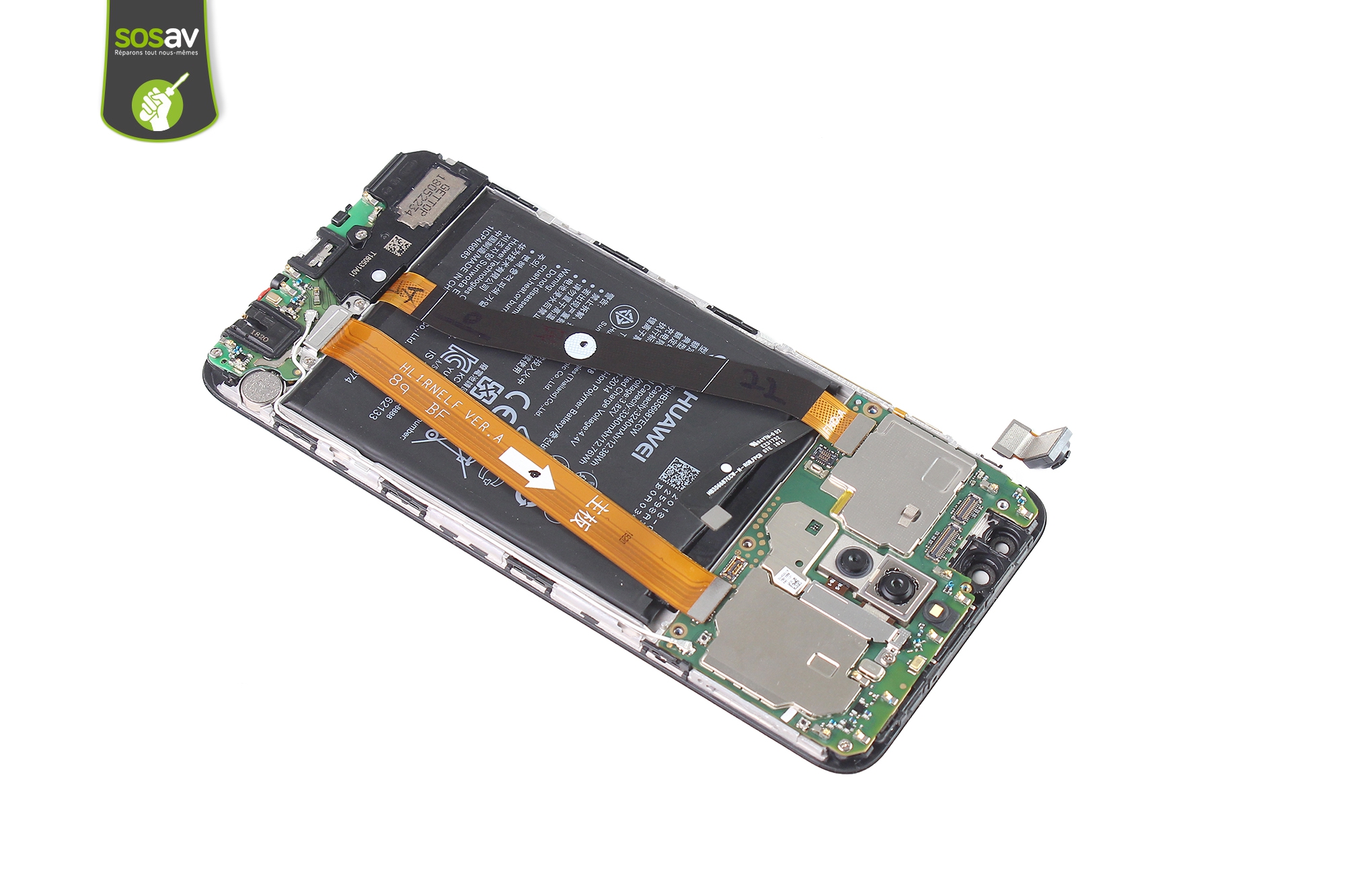

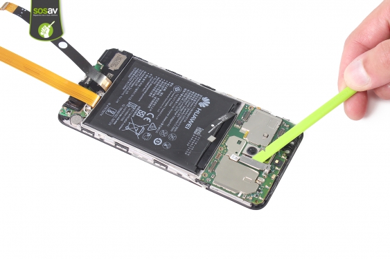

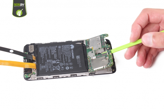

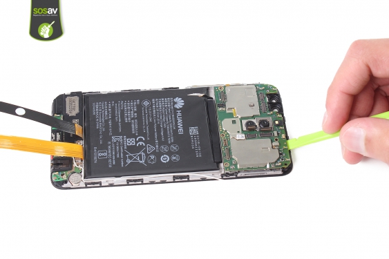

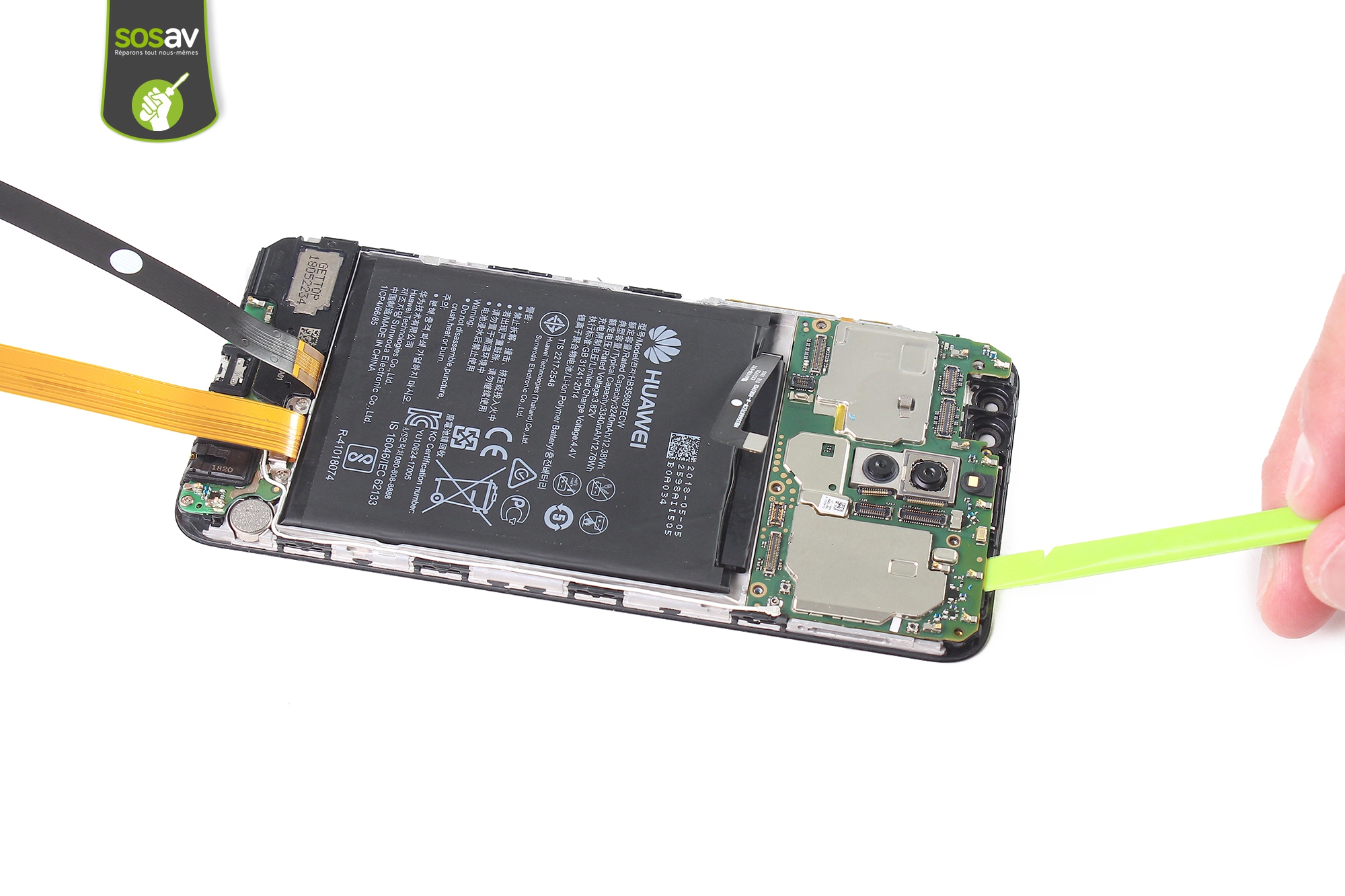

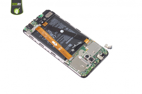

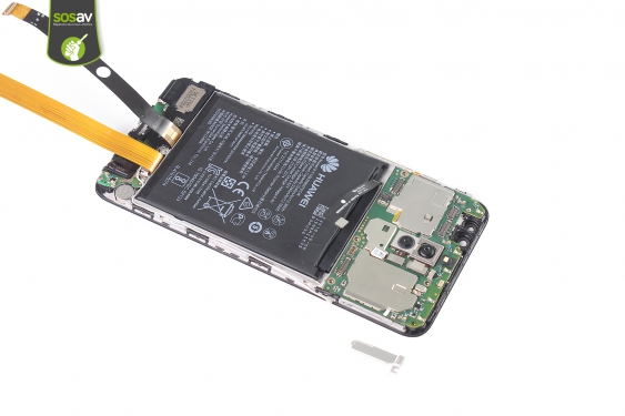

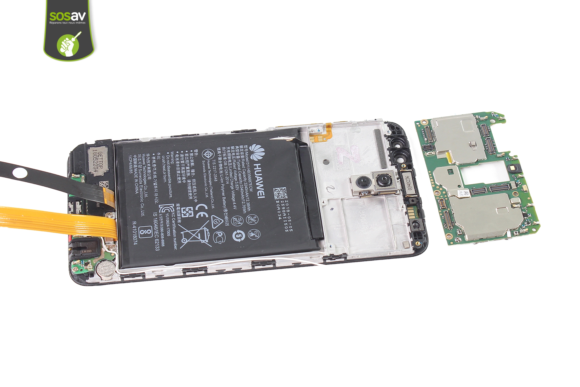

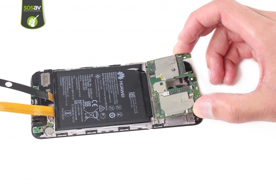

Déclipsez la carte mère avec la spatule en nylon et procédez à son retrait.
Etape 25
La carte mère de votre Huawei Mate 10 lite est désormais démontée.

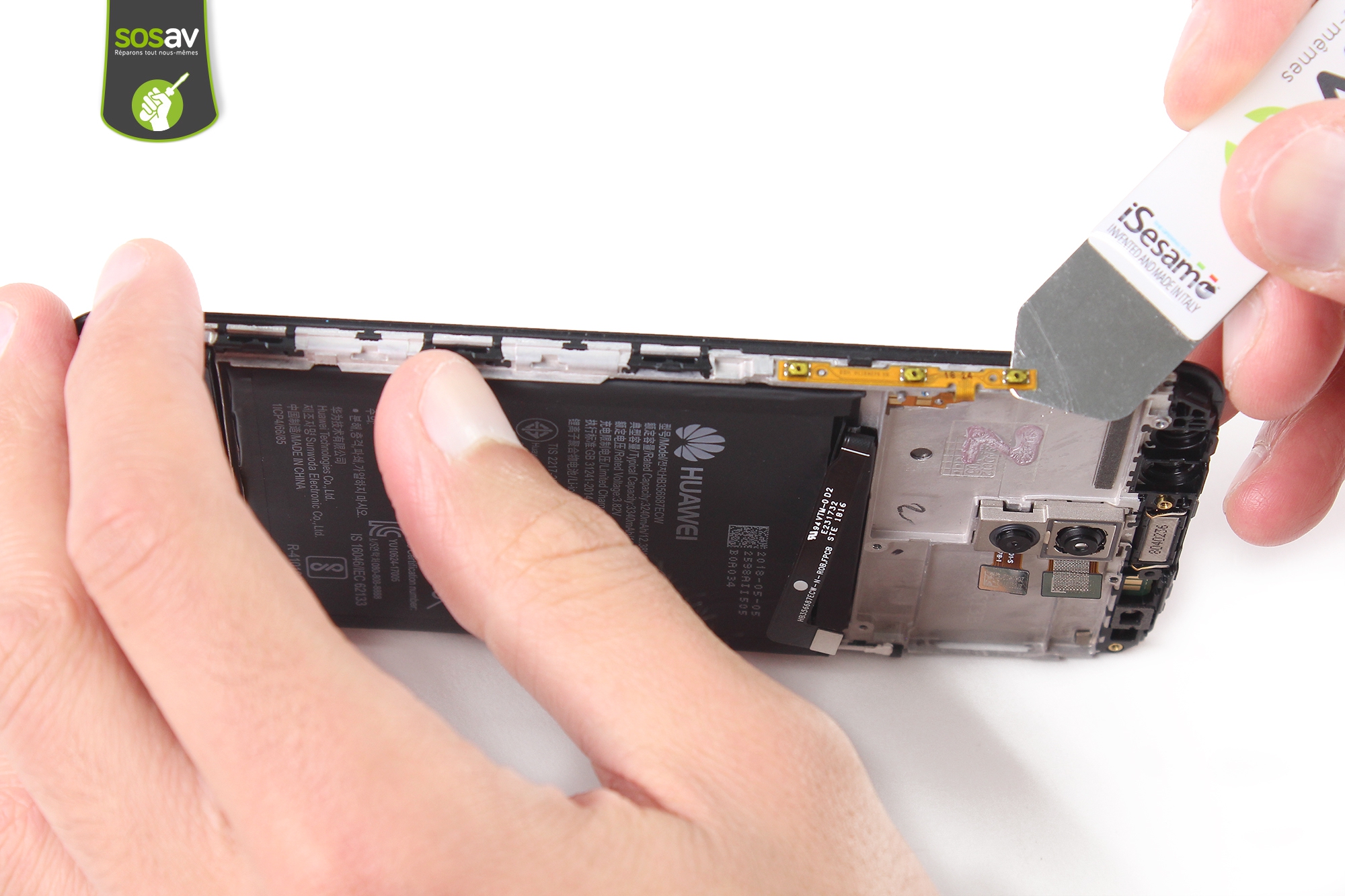

Etape 26

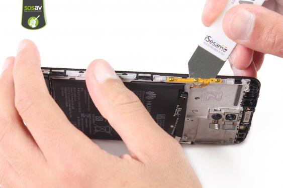

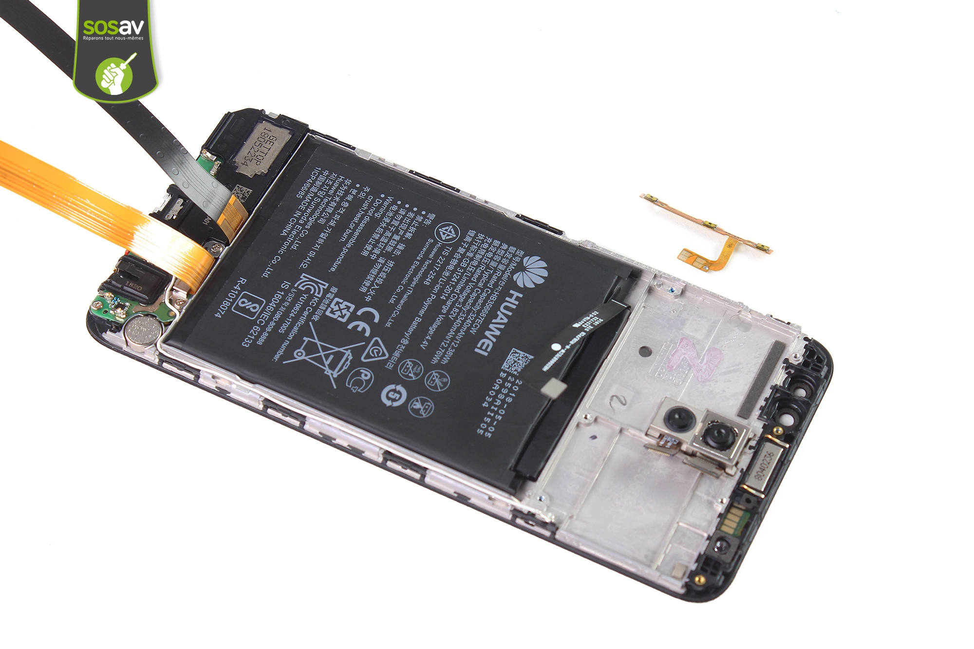

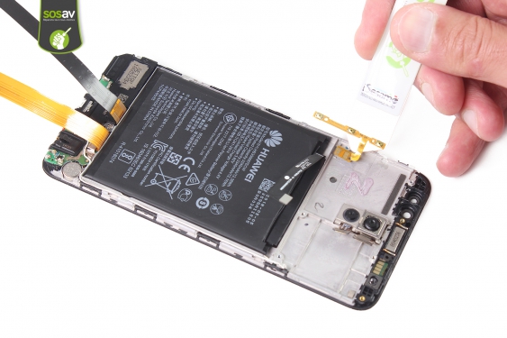

Décollez la nappe volume et power avec la spatule iSesamo.Procédez à son retrait.
Etape 27
La nappe volume power de votre Huawei Mate 10 lite est désormais démontée.

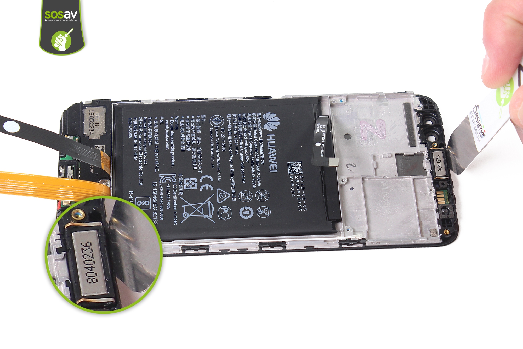

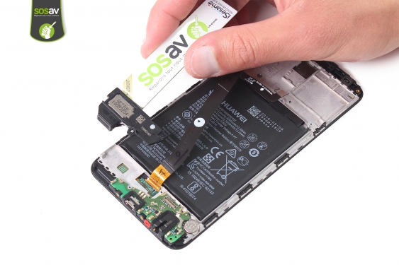

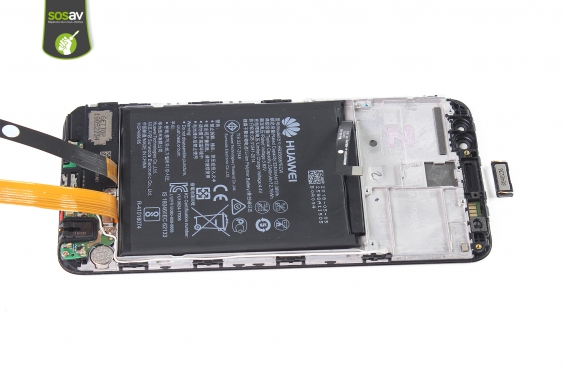

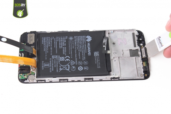

Décollez et retirez le haut-parleur interne avec la spatule iSesamo.
Etape 30

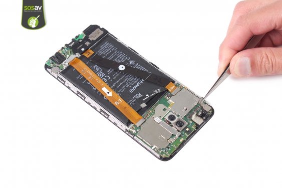

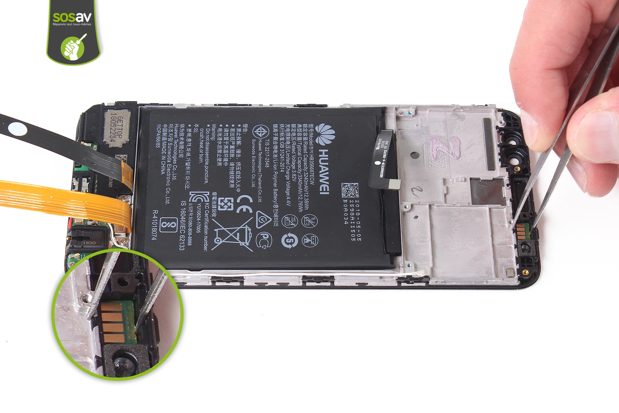

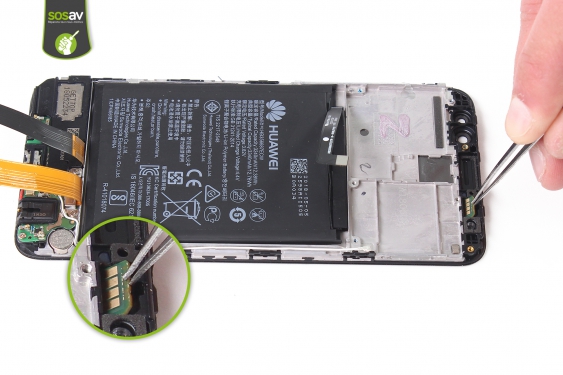

Saisissez le capteur proximité avec la pince et procédez à son retrait.

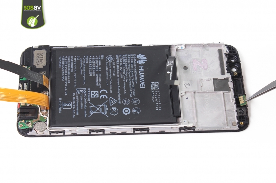

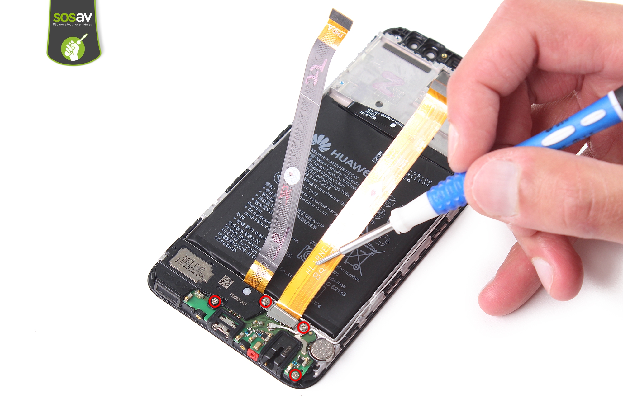

Dévissez les quatre vis cruciformes entourées en rouge maintenant la plaque de protection du connecteur de charge et sa nappe.
Etape 32

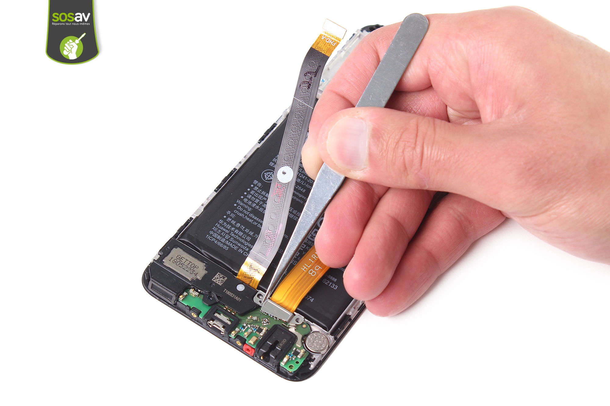

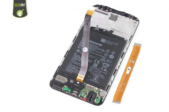

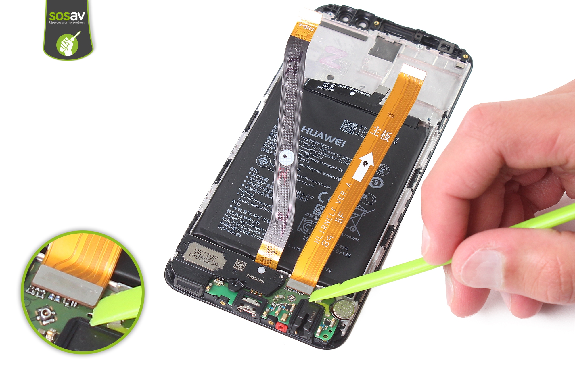

Déconnectez le câble d'interconnexion à l'aide de la spatule en nylon.
Etape 33
Saisissez le câble d'interconnexion et procédez à son retrait.
Etape 34

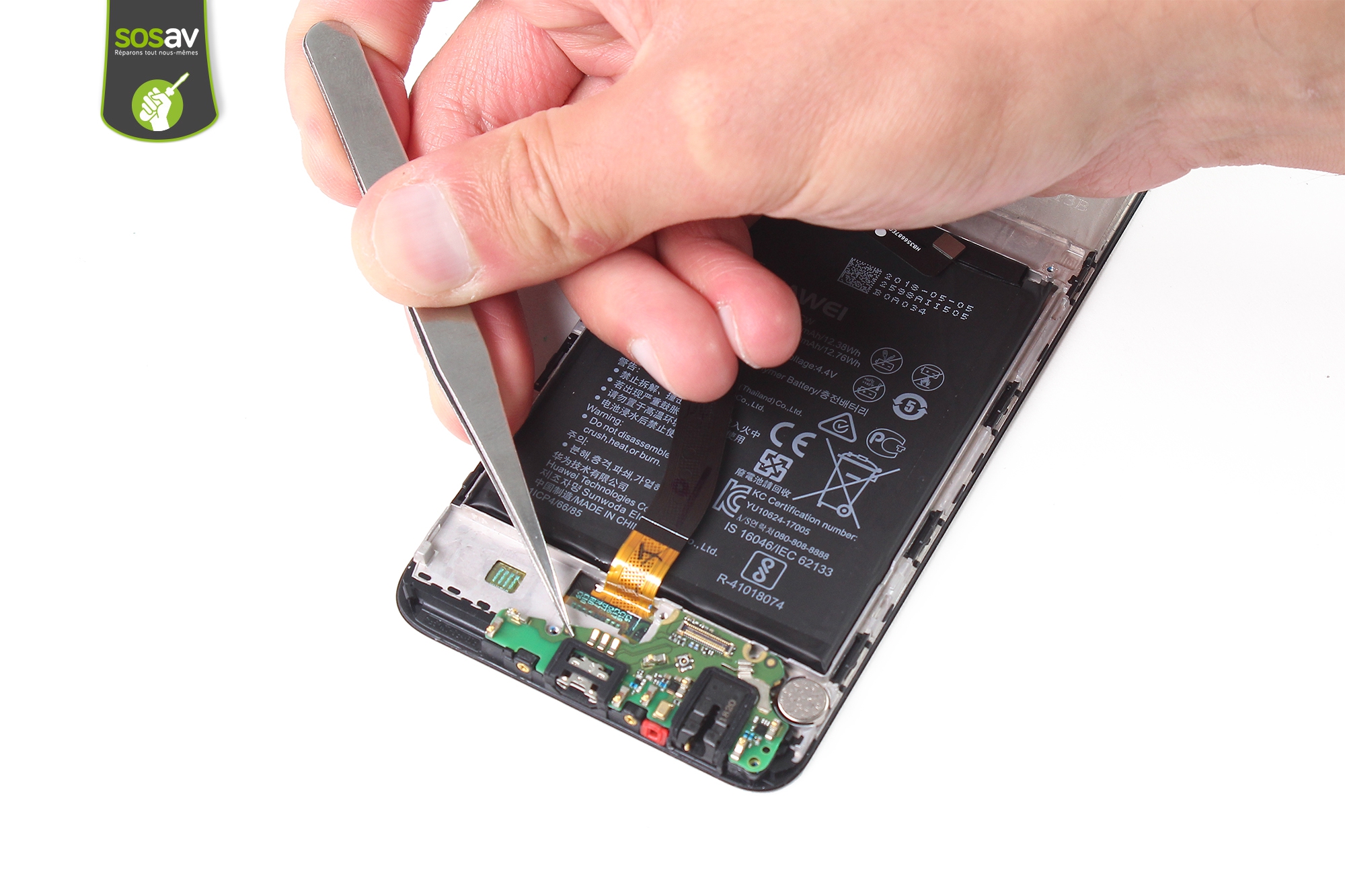

Saisissez la plaque de protection de la nappe connecteur de charge avec la pince et retirez la
Etape 35
Déconnectez la nappe connecteur de charge côté connecteur à l'aide de la spatule en nylon.Procédez à son retrait.La nappe connecteur de charge de votre Huawei Mate 10 lite est désormais démontée.

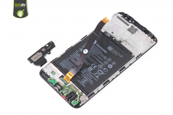

Etape 36

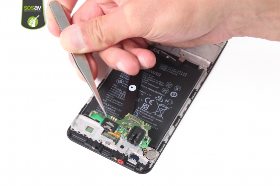

Déclipsez ensuite le haut-parleur externe et procédez à son retrait avec la spatule iSesamo.Le haut-parleur externe de votre Mate 10 lite est désormais démonté.

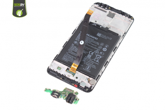

Etape 37
Saisissez le connecteur de charge avec la pince et procédez à son retrait.Le connecteur de charge Huawei Mate 10 lite est désormais démonté.

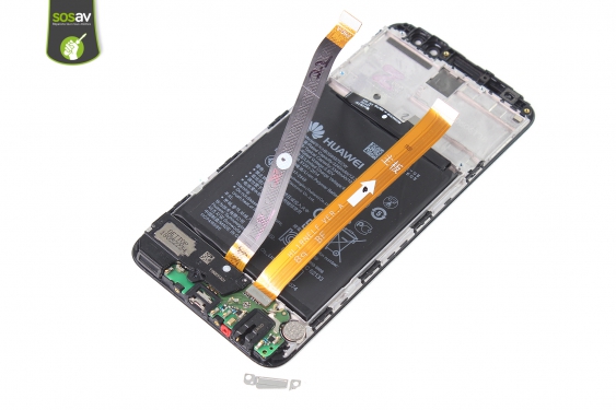

Etape 38

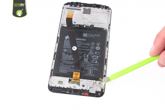

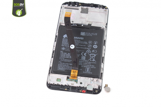

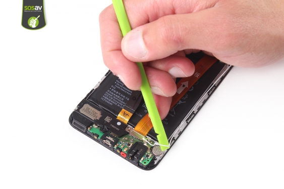

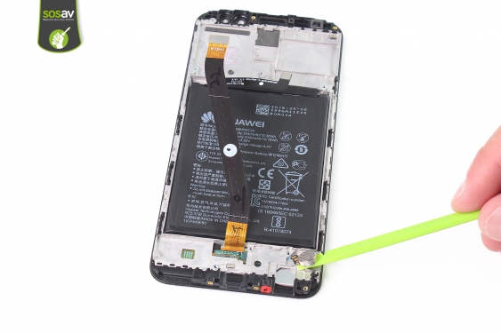

Décollez et ôtez le vibreur avec la spatule en nylon.Le vibreur de votre Mate 10 lite est désormais démonté.

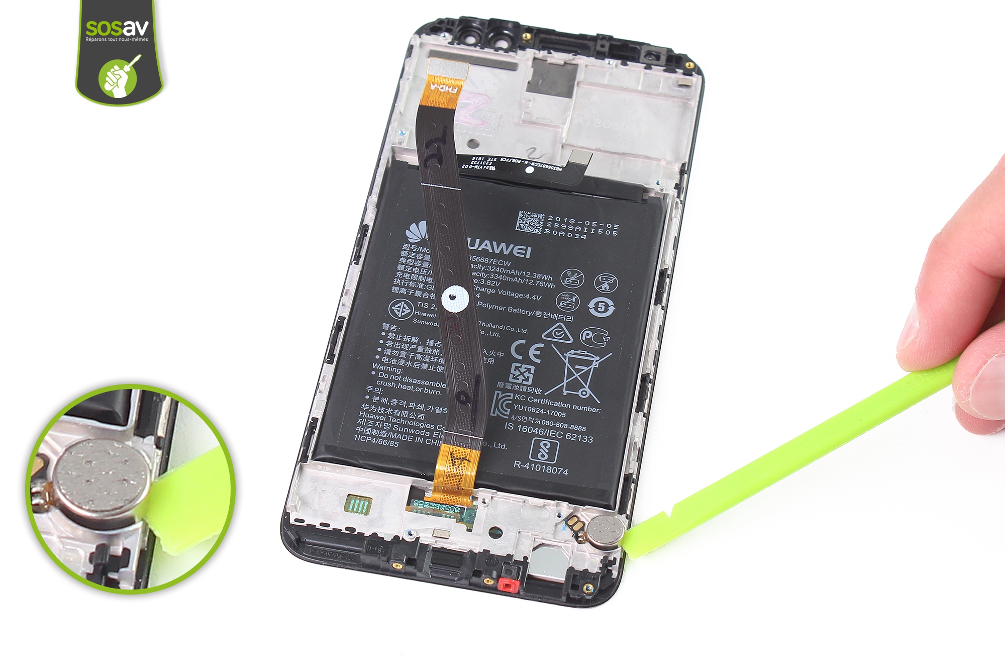

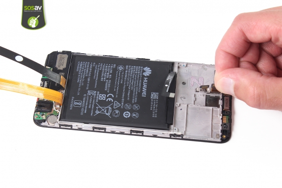

Etape 39

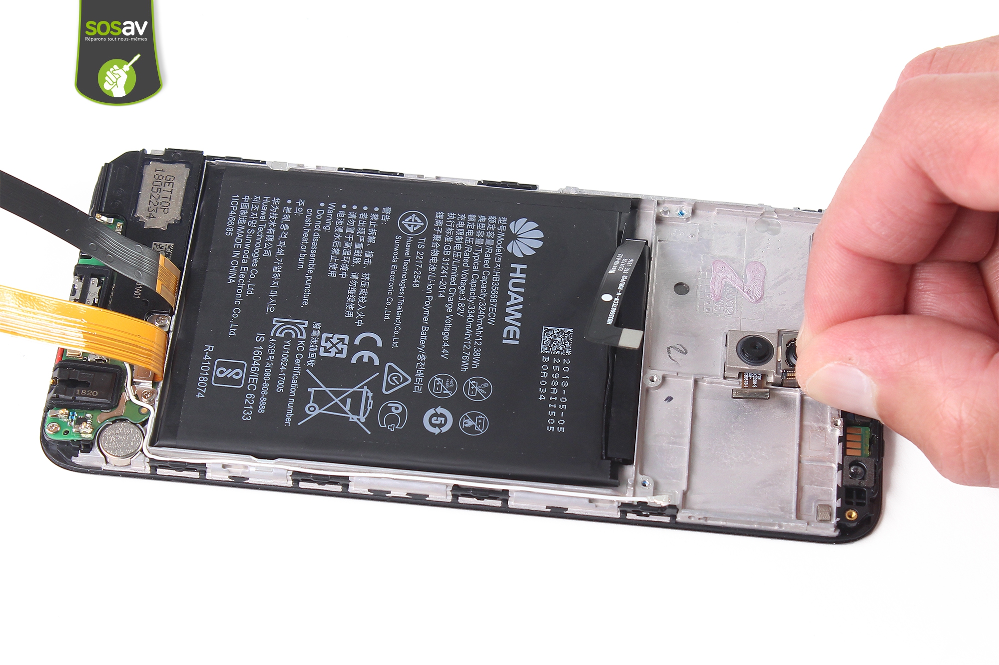

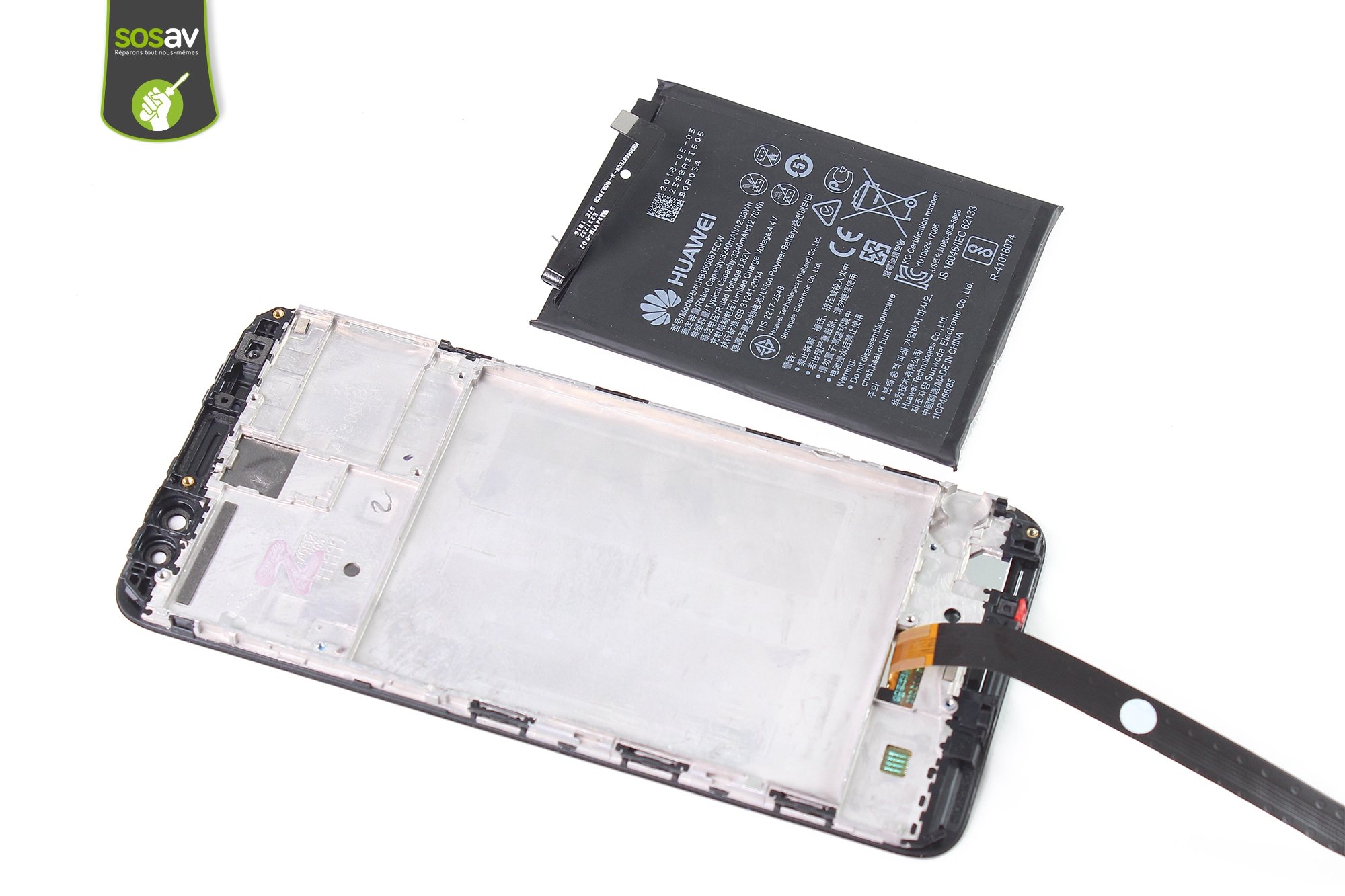

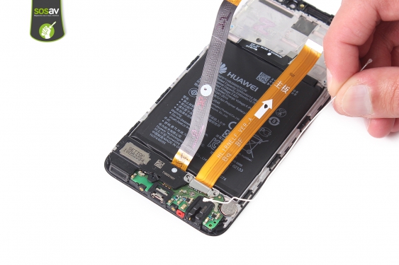

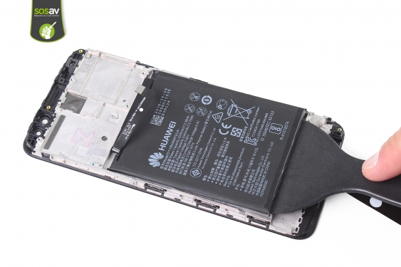

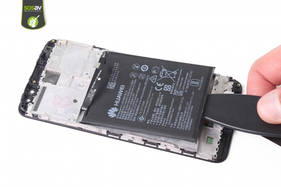

Réchauffez ensuite durant 15 à 20 secondes la partie opposée à la batterie, côté écran.
Cette opération a pour but de ramollir la colle de la batterie Mate 10 Lite.
Attention à ne pas chauffer trop longtemps au risque d'endommager l'écran LCD.

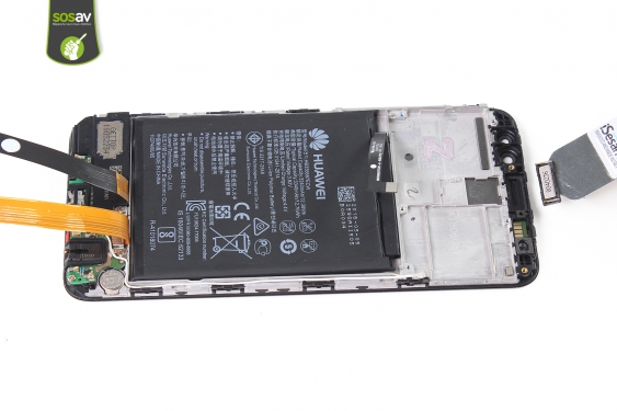

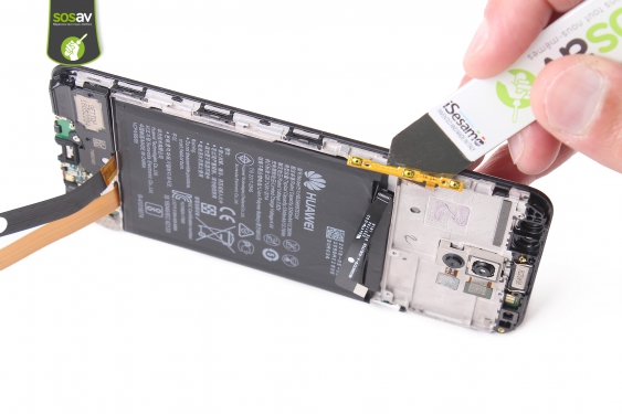

Etape 40

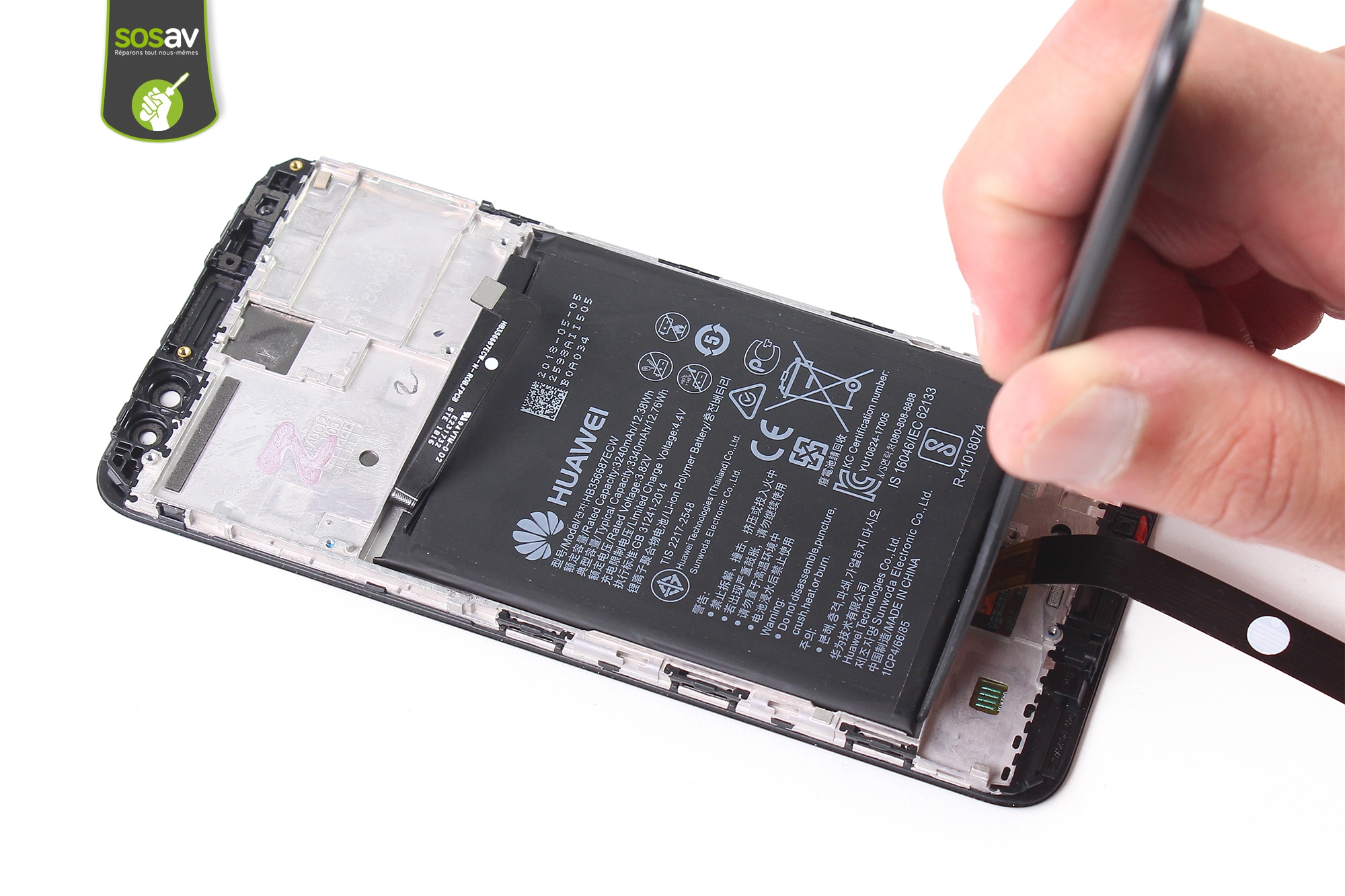

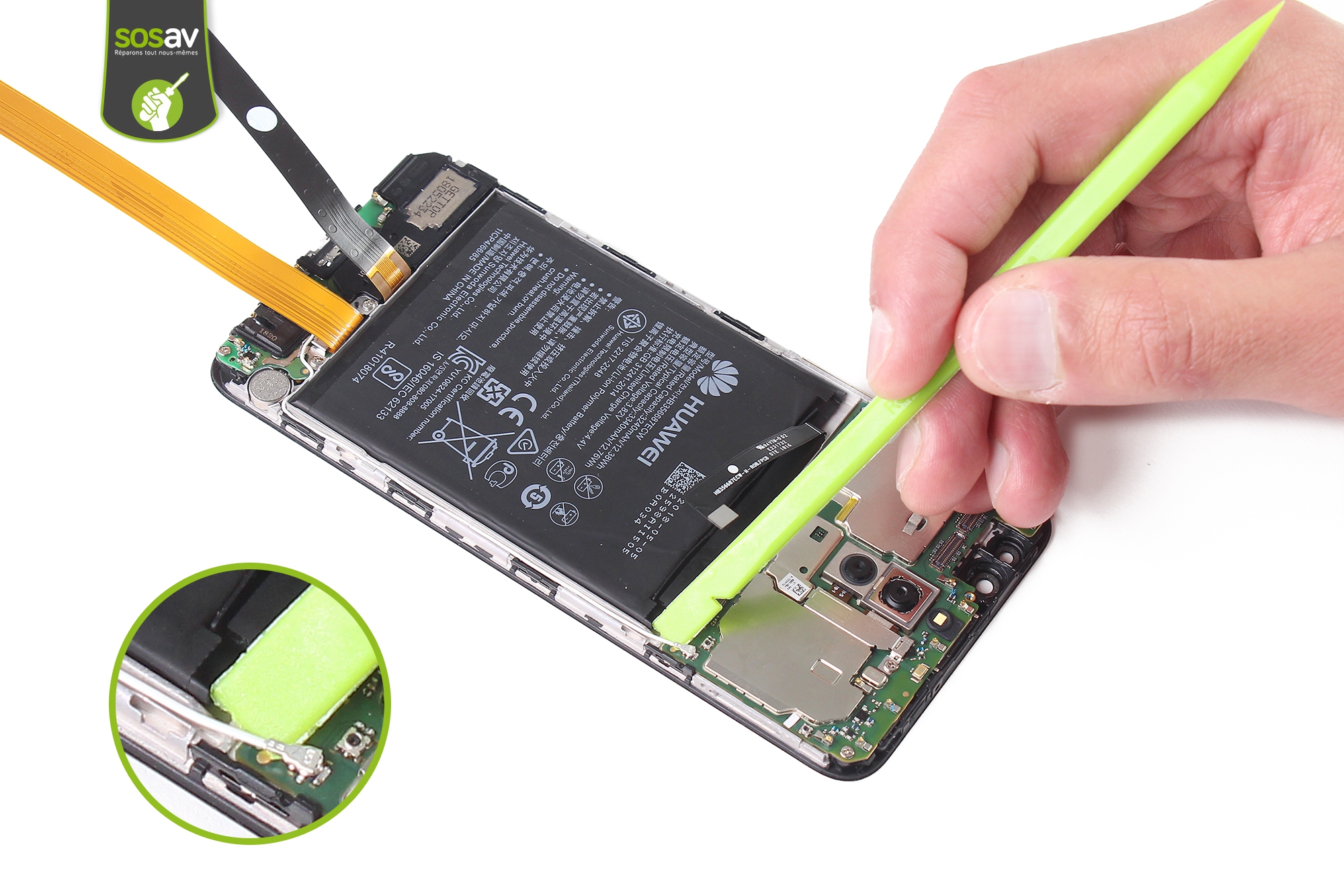

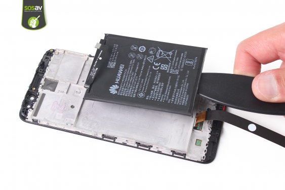

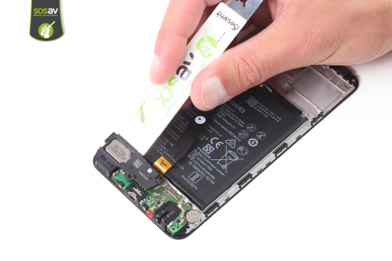

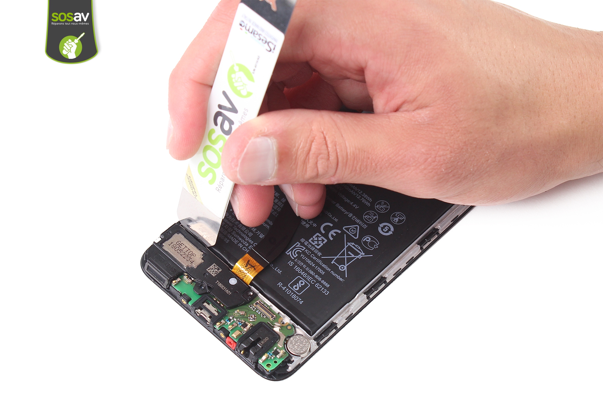

Glissez la spatule large et plate sous la batterie au niveau de la partie inférieure. Faites progressivement et délicatement levier pour la décoller.
La quantité de colle présente sous la batterie est importante et la force d'adhésion est puissante ! L'opération peut nécessiter un certain temps.
Ne pliez pas ou ne percez pas la batterie durant l'opération
Une fois décollée, saisissez la batterie puis procédez à son retrait.
Etape 41

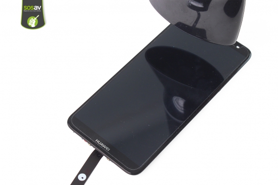

L'écran complet Mate 10 Lite est désormais démonté.En cas d'écran cassé, remplacez-le par un neuf.
Pour remonter votre Huawei Mate 10 lite suivez ce guide en sens inverse.
