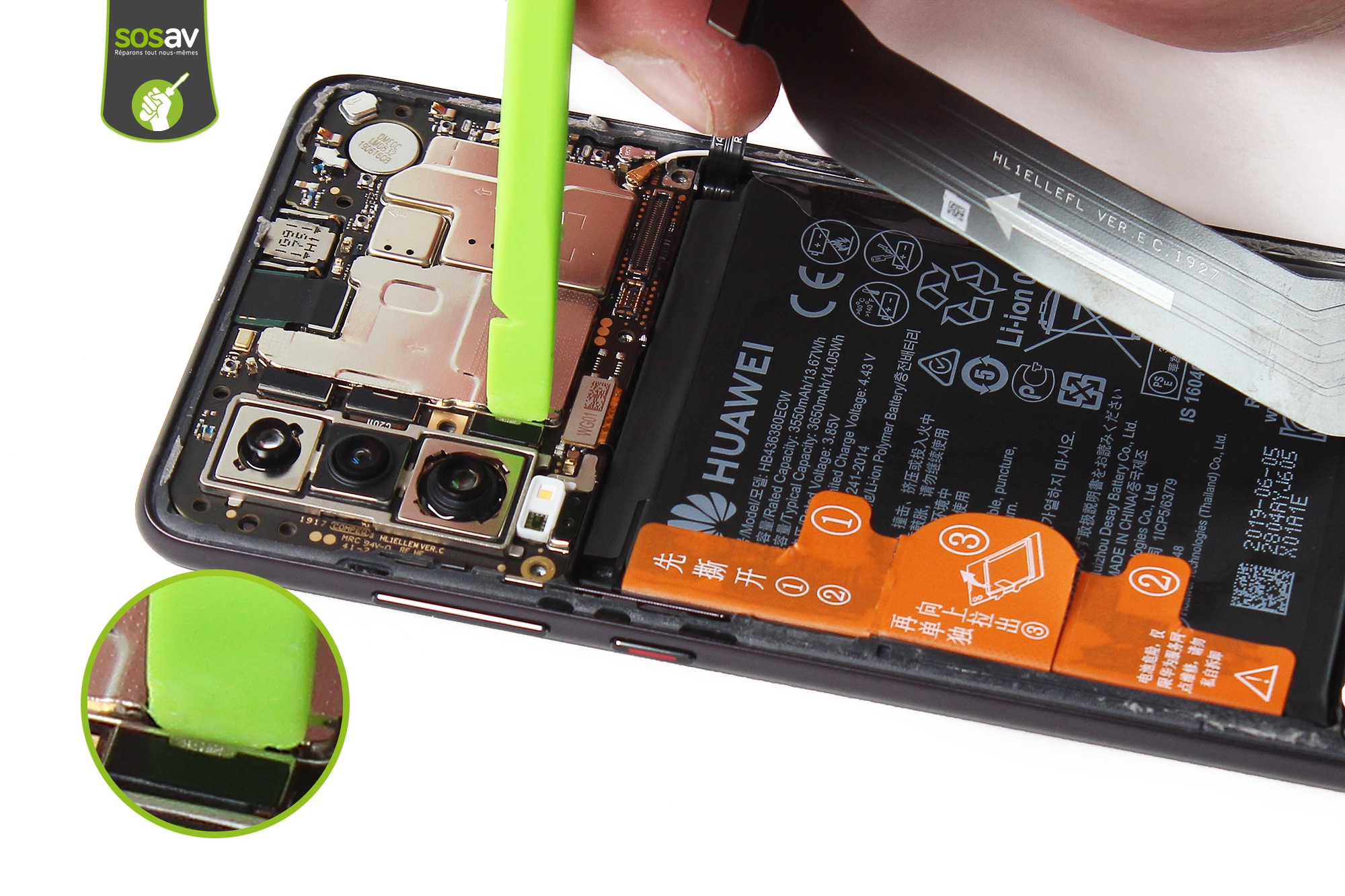

Poursuivez en déverrouillant la nappe du connecteur de charge à l'aide de la spatule en nylon. Puis déconnectez la batterie.Il s'agit d'une précaution pour éviter les courts-circuits au cours de votre réparation P30.

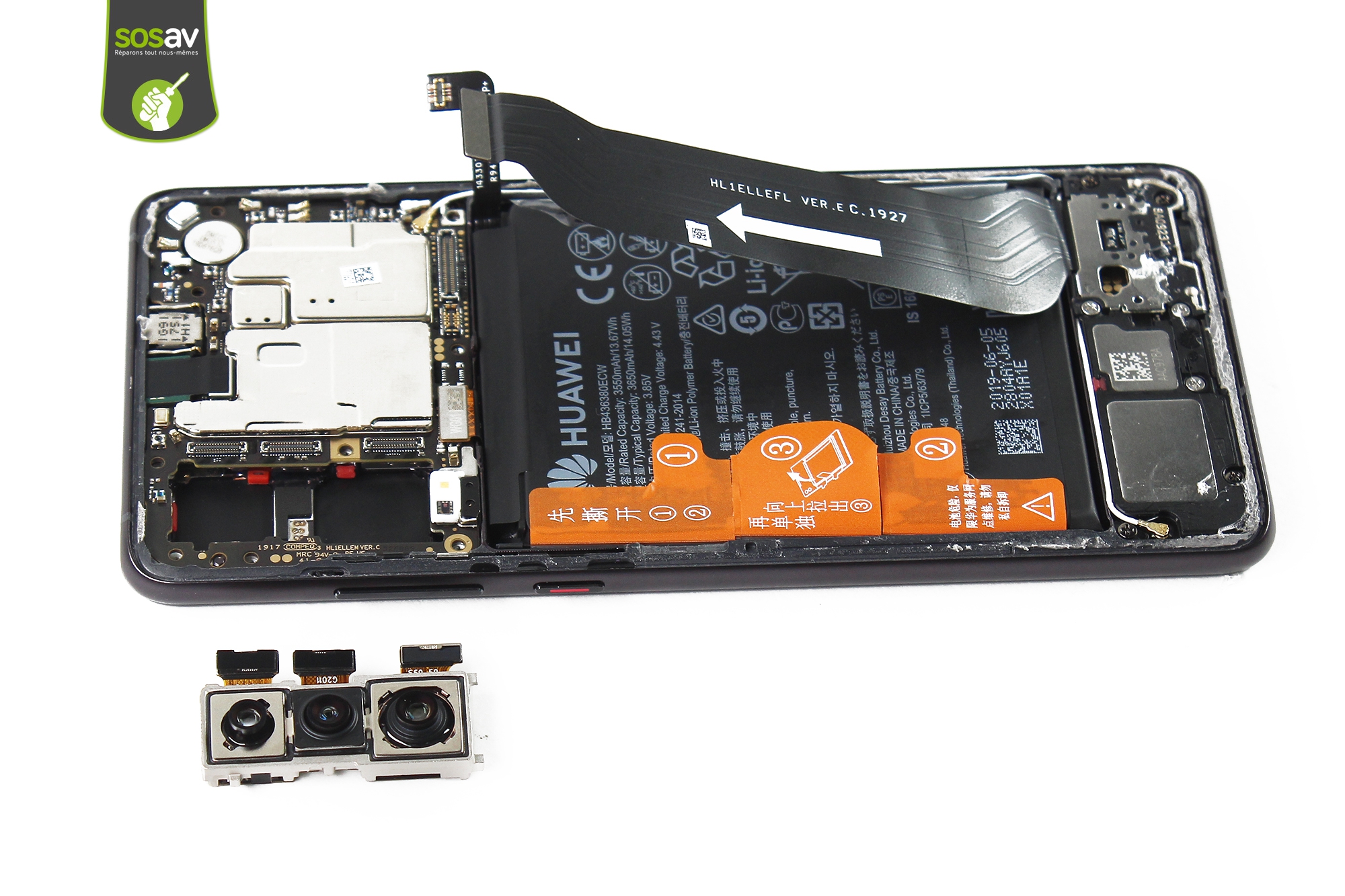

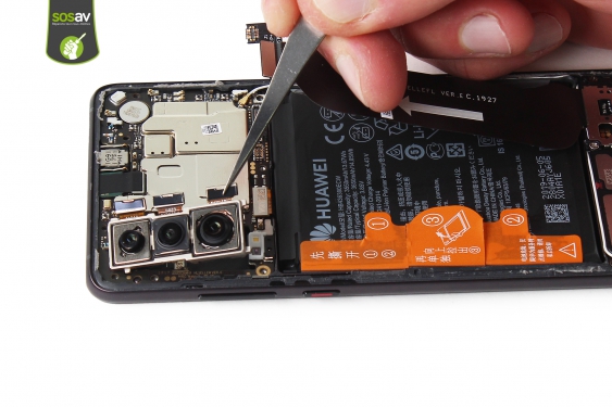

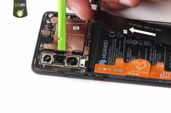

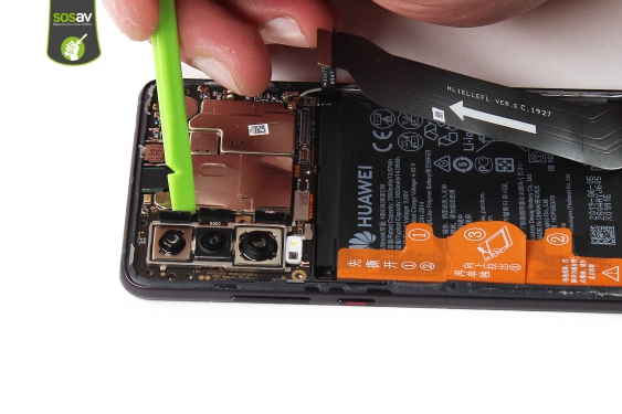

Gardez la spatule en main pour débrancher le premier connecteur de la caméra arrière.Enchaînez ensuite avec le second, puis le troisième afin de libérer la caméra.Enfin, sortez la caméra à l'aide de la pince.
Votre caméra arrière Huawei P30 est démontée.En cas de photos floues ou de caméra HS, il vous suffit de suivre les étapes de ce guide gratuit pour la remplacer.
