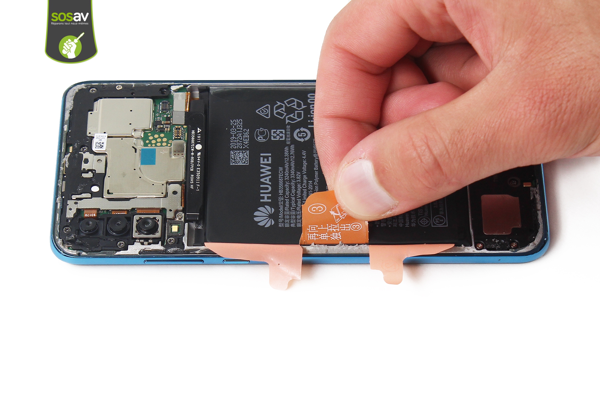

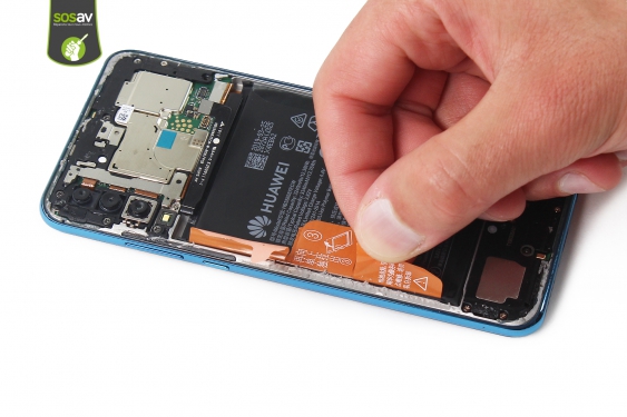

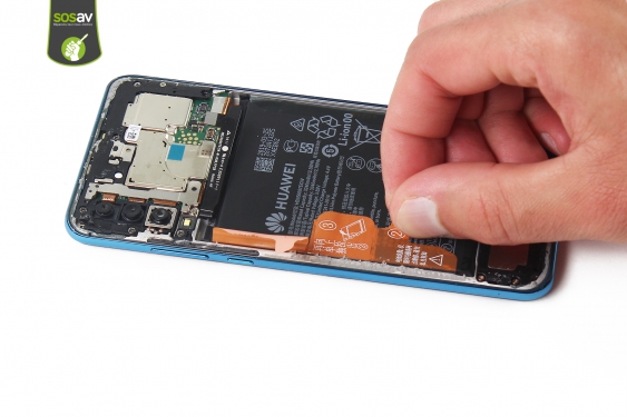

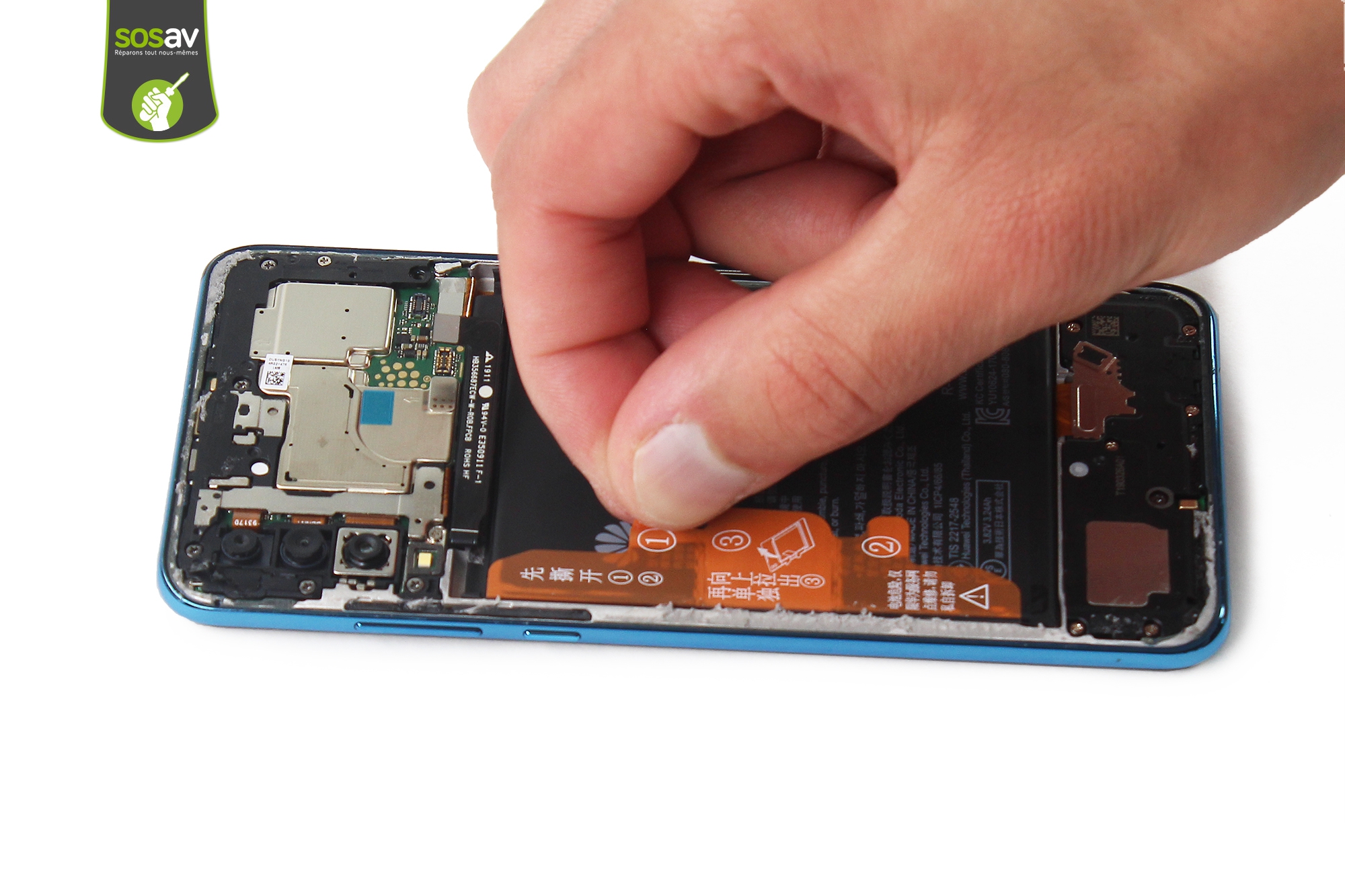

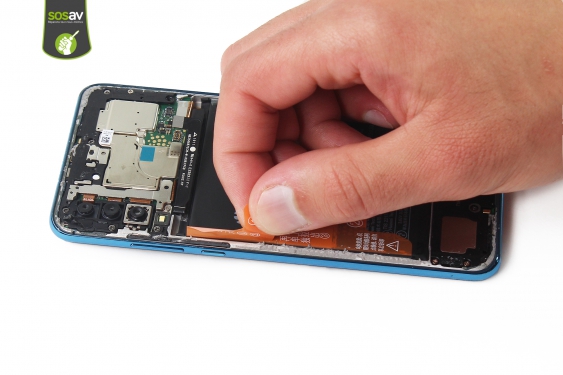

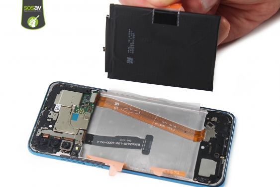

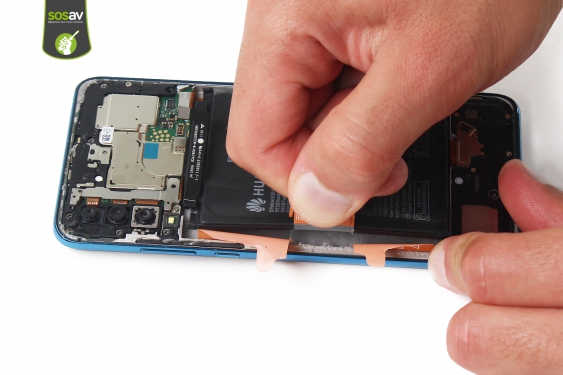

Décollez et repoussez le 1er autocollant de la batterie.Faites de même pour l'autocollant du bas.

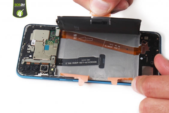

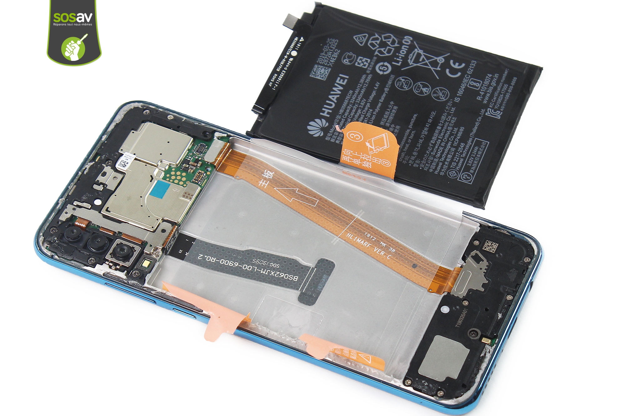

Puis tirez délicatement sur l'autocollant central afin de décoller la batterie.C'est lui qui retient la batterie au châssis !Faites attention à ne pas plier ni percer la batterie.
Votre batterie Huawei P30 Lite est maintenant déposée.En cas de problème d'autonomie, n'hésitez pas à la remplacer en suivant ce guide gratuit :)
