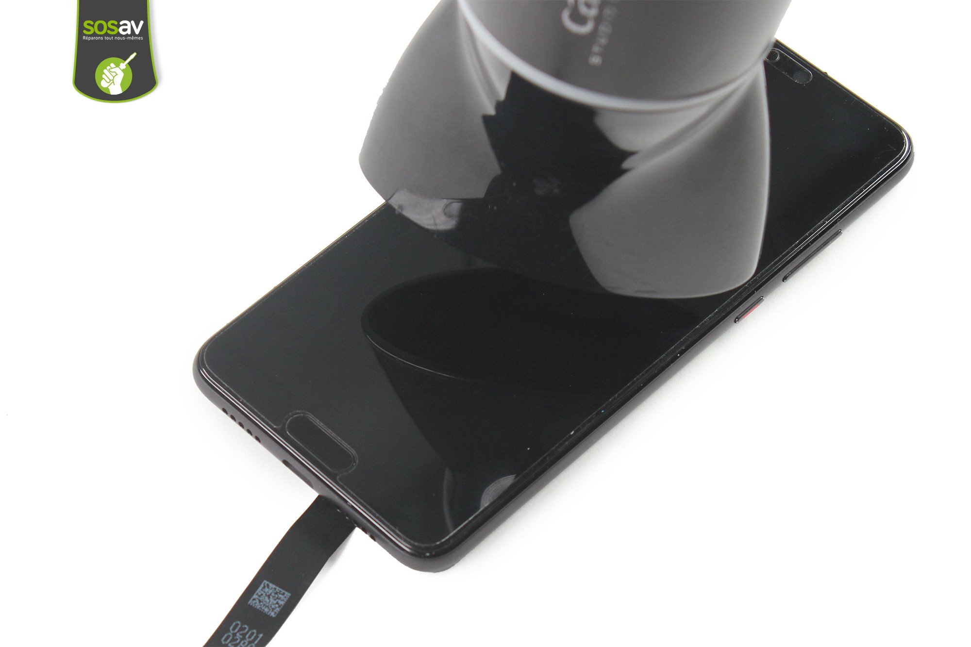

Afin de décoller l'écran, il est nécessaire de le réchauffer pendant 3 à 5 minutes à l'aide du sèche-cheveux.L'écran Huawei P20 est très solidement collé au châssis. Nous vous conseillons de le chauffer régulièrement au fil des étapes, pour faciliter la réparation.Soyez très délicats lors du décollement de l'écran. Etant fin, relativement fragile et donc sensible, le risque de casse est très élevé.

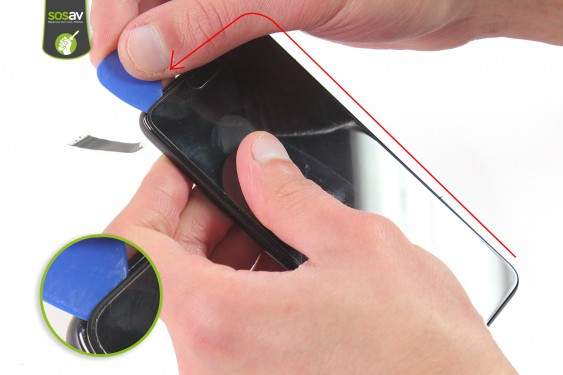

Insérez un médiator dans le creux supérieur gauche de l'écran, puis faites-le glisser vers le bas pour décoller le côté gauche et inférieur.Poursuivez sur toute la partie droite et supérieure.Saisissez l'écran et procédez à son retrait.
