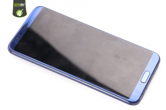

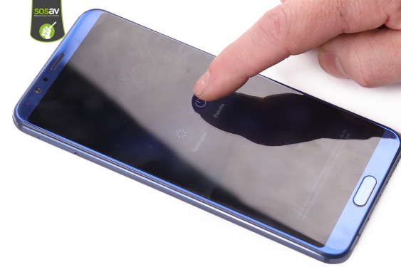

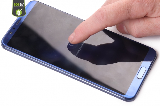

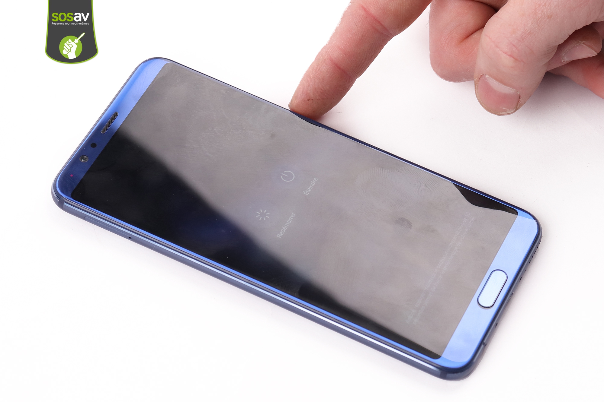

Avant de changer la coque arrière Honor View 10, veuillez éteindre vote téléphone pour des raisons de sécurité évidentes.Appuyez sur le bouton On/Off situé sur la tranche droite.Puis validez par éteindre.

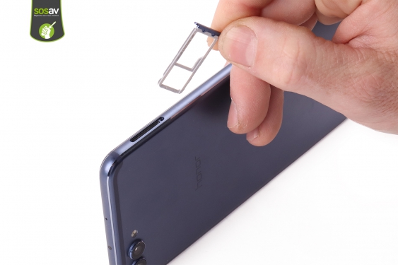

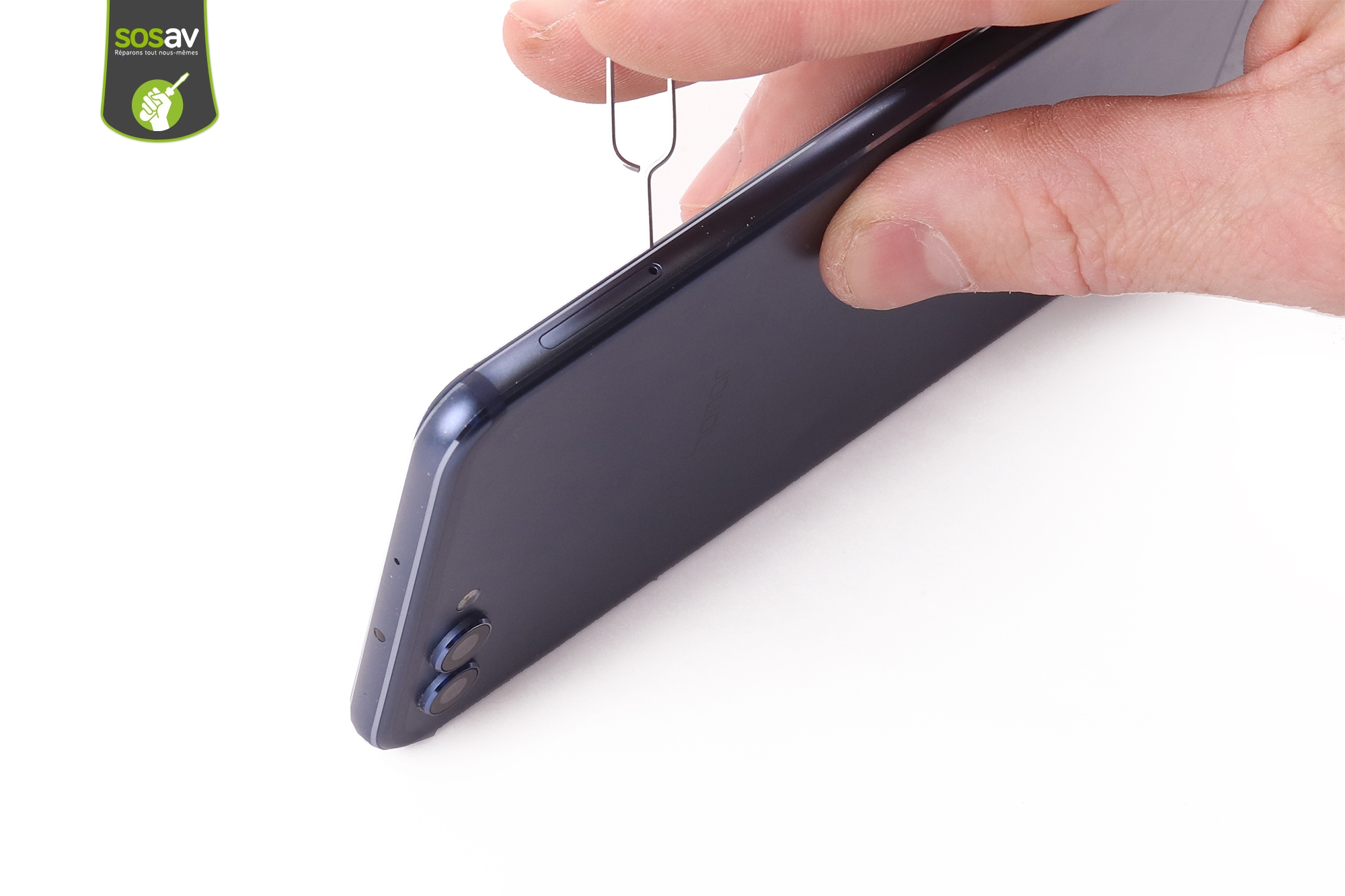

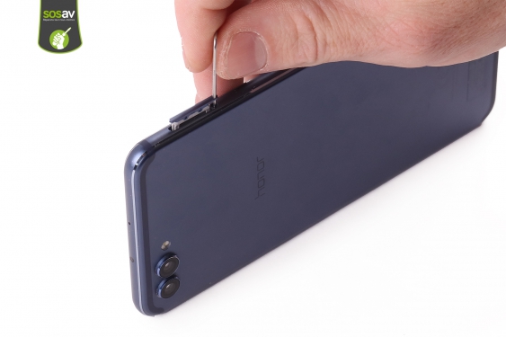

Insérez l'extracteur SIM (dispo dans la boîte de votre téléphone ou notre kit outils) dans le petit trou du tiroir SIM se trouvant sur la tranche gauche de l'appareil.Après avoir exercée une légère pression, le tiroir SIM va s'éjecter de lui-même.

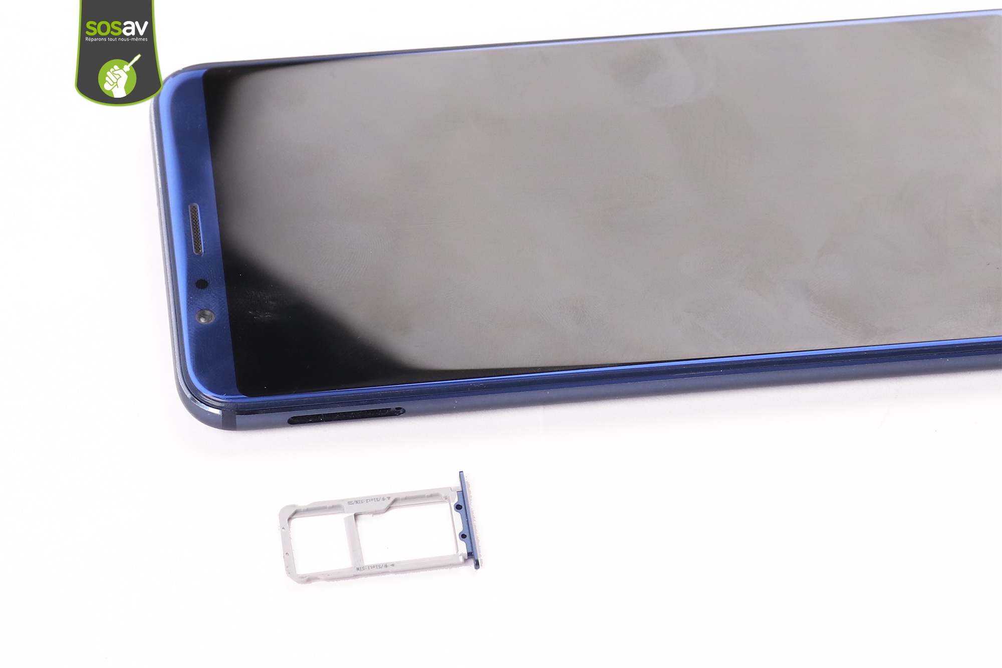

Le tiroir SIM & SD est extrait.

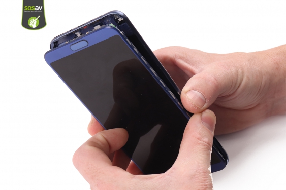

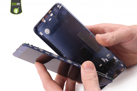

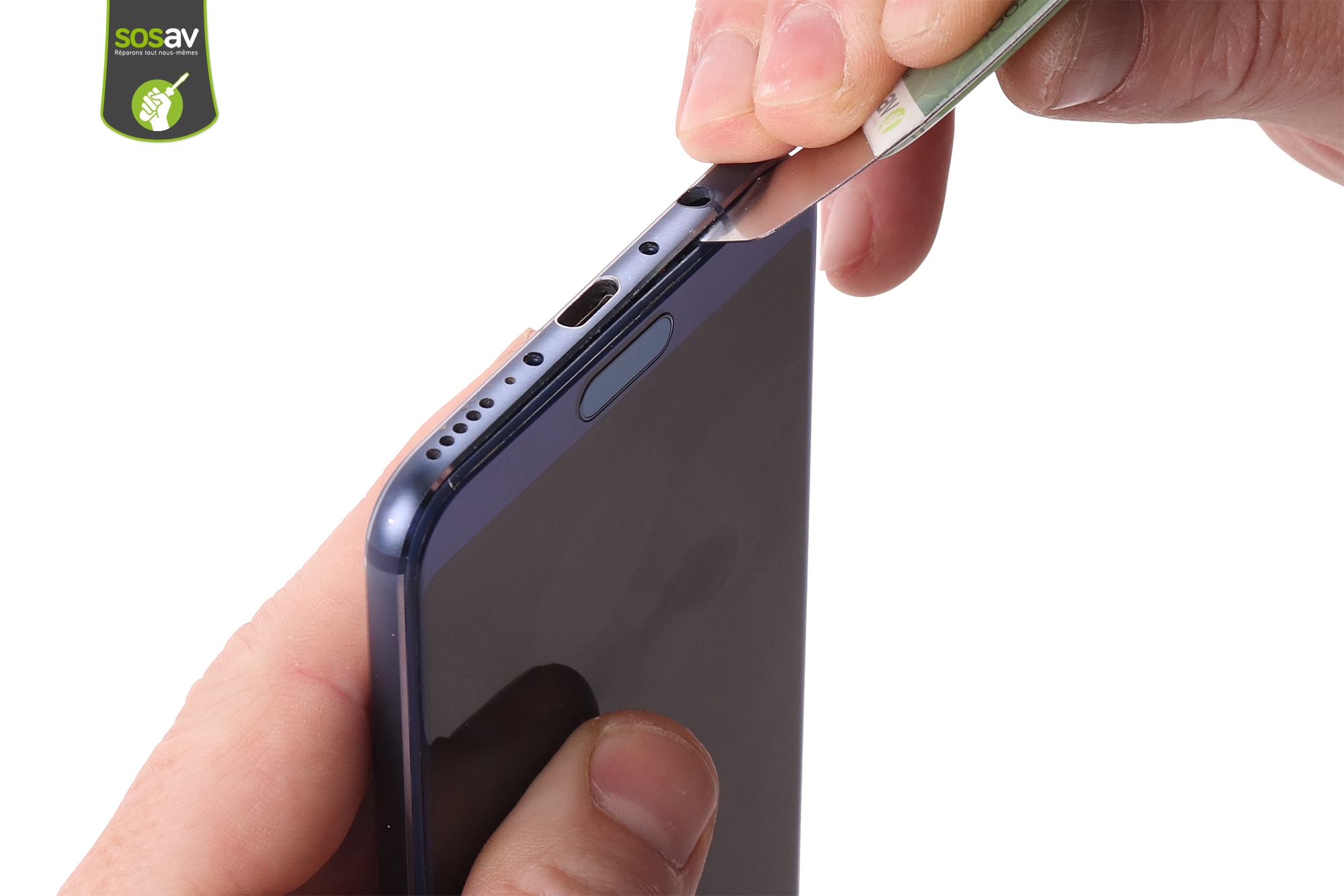

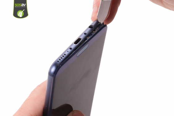

Servez-vous de la spatule iSesamo pour créer une ouverture et déclipser la coque.Puis séparez la coque du reste du téléphone.

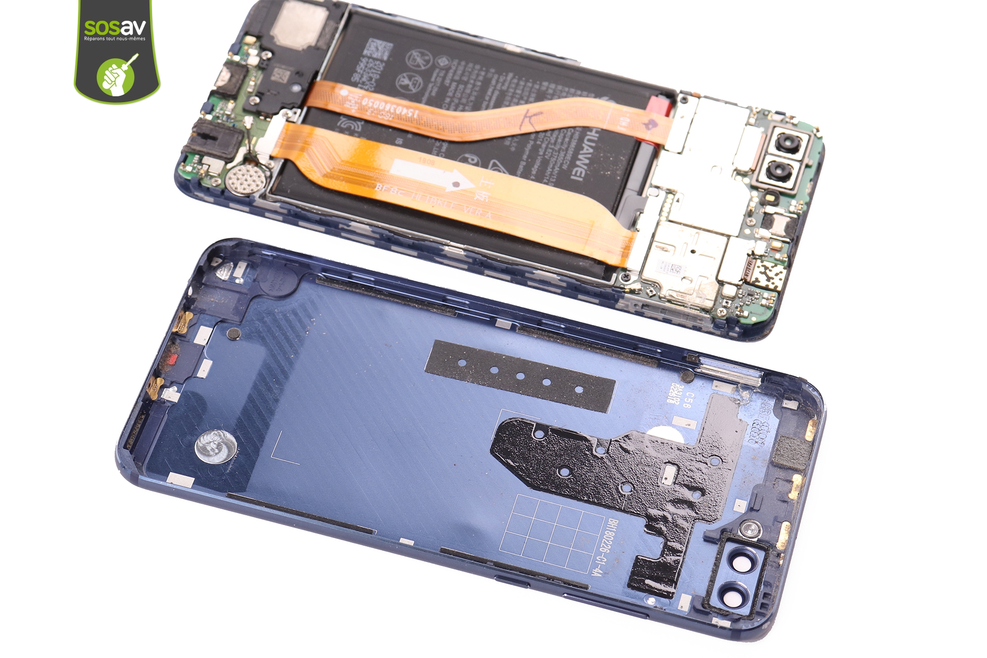

La coque arrière Honor View 10 est déposée.En cas de coque cassée, suivez les conseils de ce tuto gratuit pour la remplacer.
Pour remonter votre Honor View 10 suivez ce guide en sens inverse.
