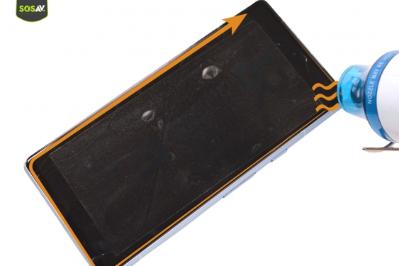

Cette étape est très importante : si la colle n’est pas assez ramollie, vous risquez de fissurer la vitre ou d’endommager le châssis en forçant. Pour cela, vous pouvez utiliser un décapeur thermique, un coussin chauffant, ou à défaut, un sèche-cheveux assez puissant peut également faire l’affaire.
Chauffez de manière homogène tout le contour de la vitre pendant 1 à 2 minutes, en veillant à ne pas rester trop longtemps au même endroit, afin d’éviter une surchauffe.
Déplacez les deux outils afin de décoller petit à petit la face arrière.

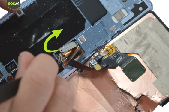

Ensuite, chauffez légèrement la nappe du flash pour pouvoir la décoller de la plaquette intermédiaire. Introduisez la pincette sous la nappe réseau/NFC pour pouvoir accéder au reste du téléphone.

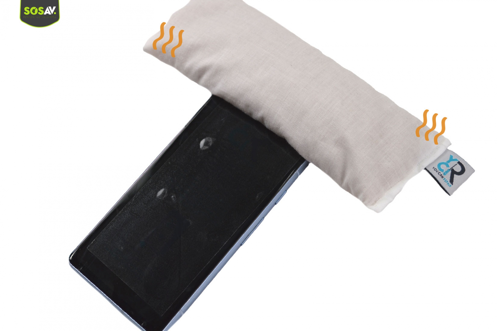

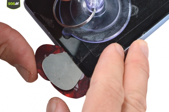

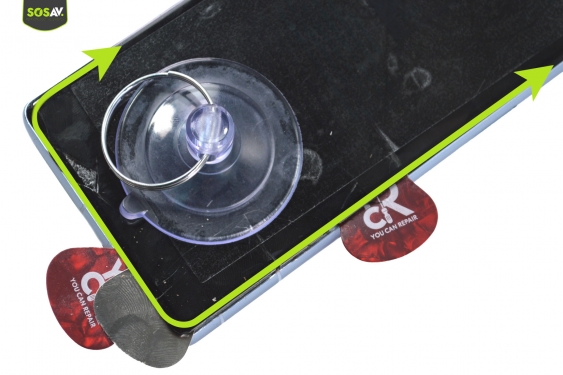

Cette étape est primordiale : si l’écran n’est pas suffisamment chauffé, vous risquez de le fissurer davantage ou d’endommager le châssis lors du retrait. Pour bien faire, utilisez un décapeur thermique, un coussin chauffant, ou un sèche-cheveux en mode chaud. L’objectif est de chauffer uniformément les bords de l’écran pendant environ 1 à 2 minutes.
Prenez soin de ne pas concentrer la chaleur trop longtemps au même endroit, pour éviter toute surchauffe des composants internes.
Si l’écran ne se décolle pas facilement, n’hésitez pas à réchauffer par courtes sessions et à reprendre délicatement, sans forcer.

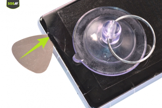

Comme pour la vitre arrière, il va falloir insérer un médiator en métal entre l’écran et le châssis pour commencer à le décoller.
Fixez la ventouse près du bord de l’écran, puis tirez légèrement pour créer un espace. Profitez de cette ouverture pour glisser le médiator entre la vitre et le châssis. Une fois l’entrée effectuée, remplacez l’outil métallique par des médiators en plastique, plus adaptés pour faire le tour complet de l’écran sans abîmer les bords.

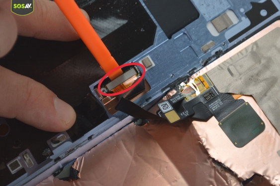

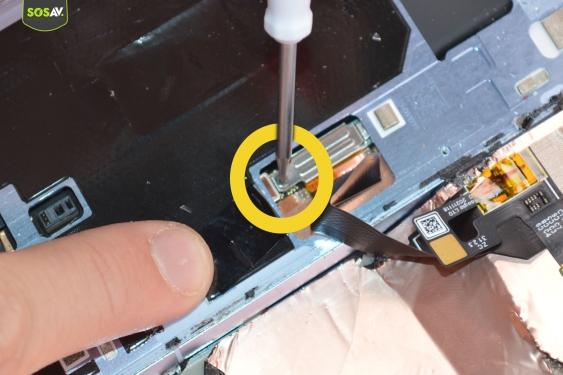

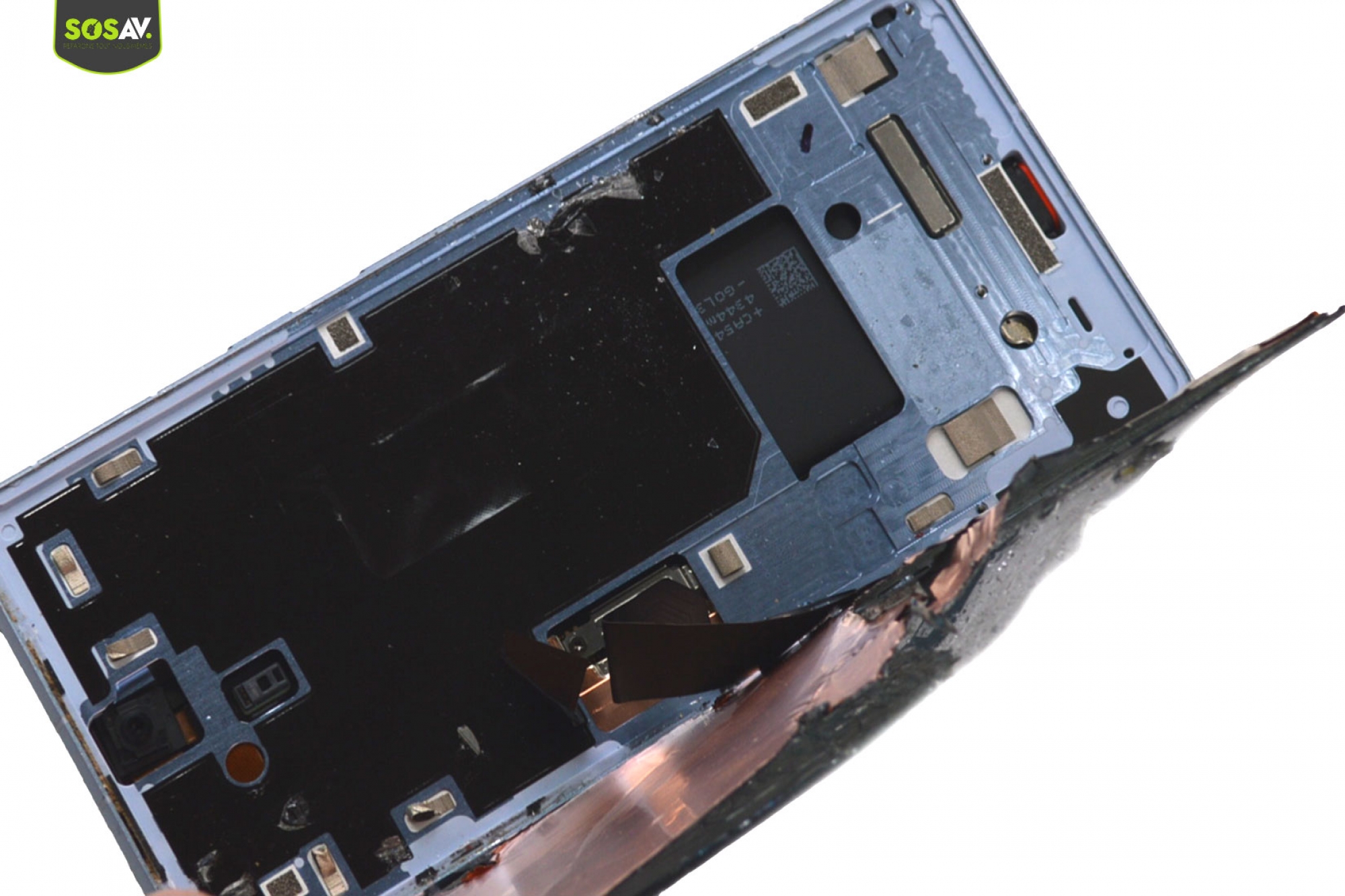

Débranchez la nappe de l'écran et mettez de coté le composant pour pouvoir par la suite installer le nouvel écran.
