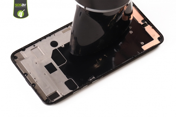

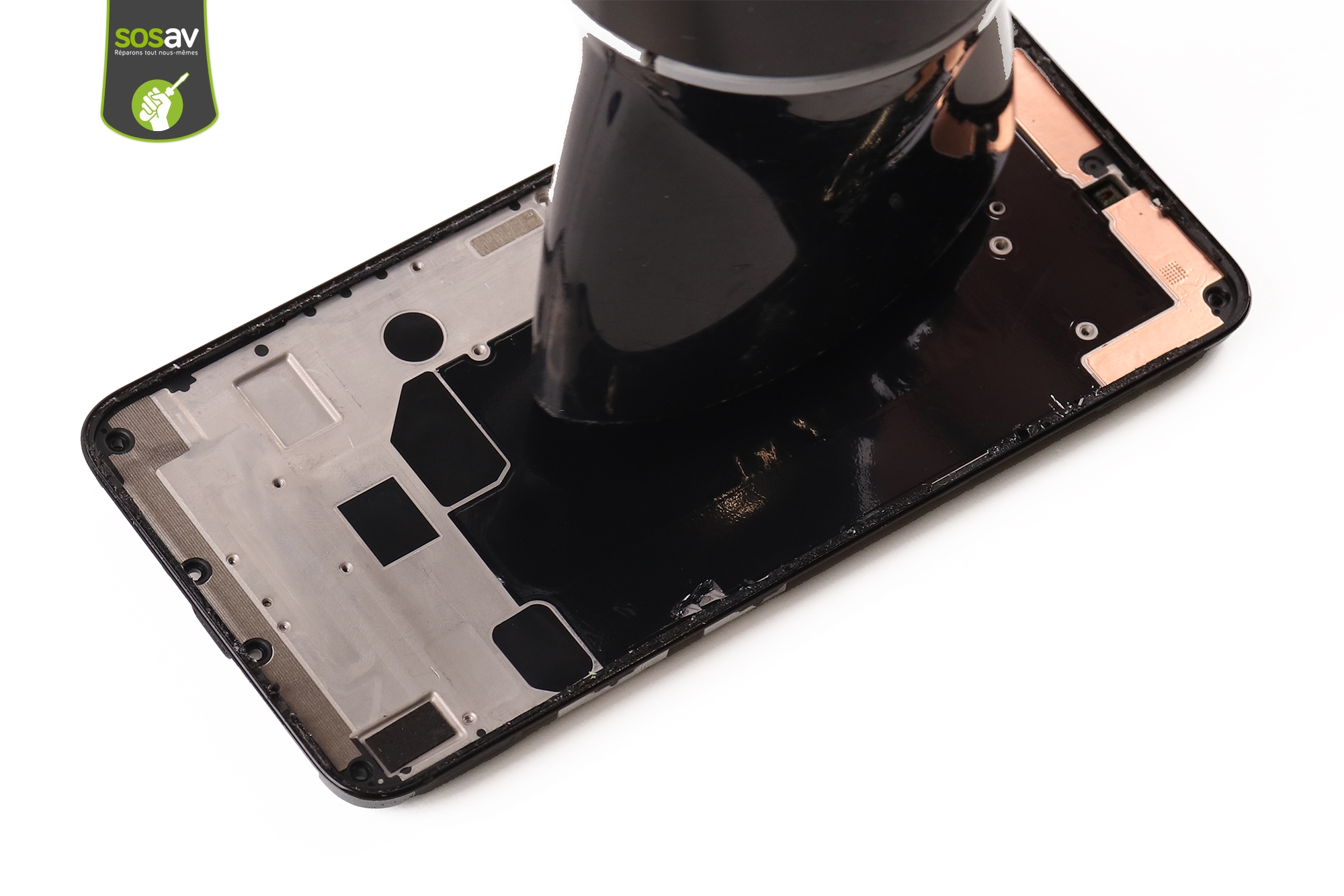

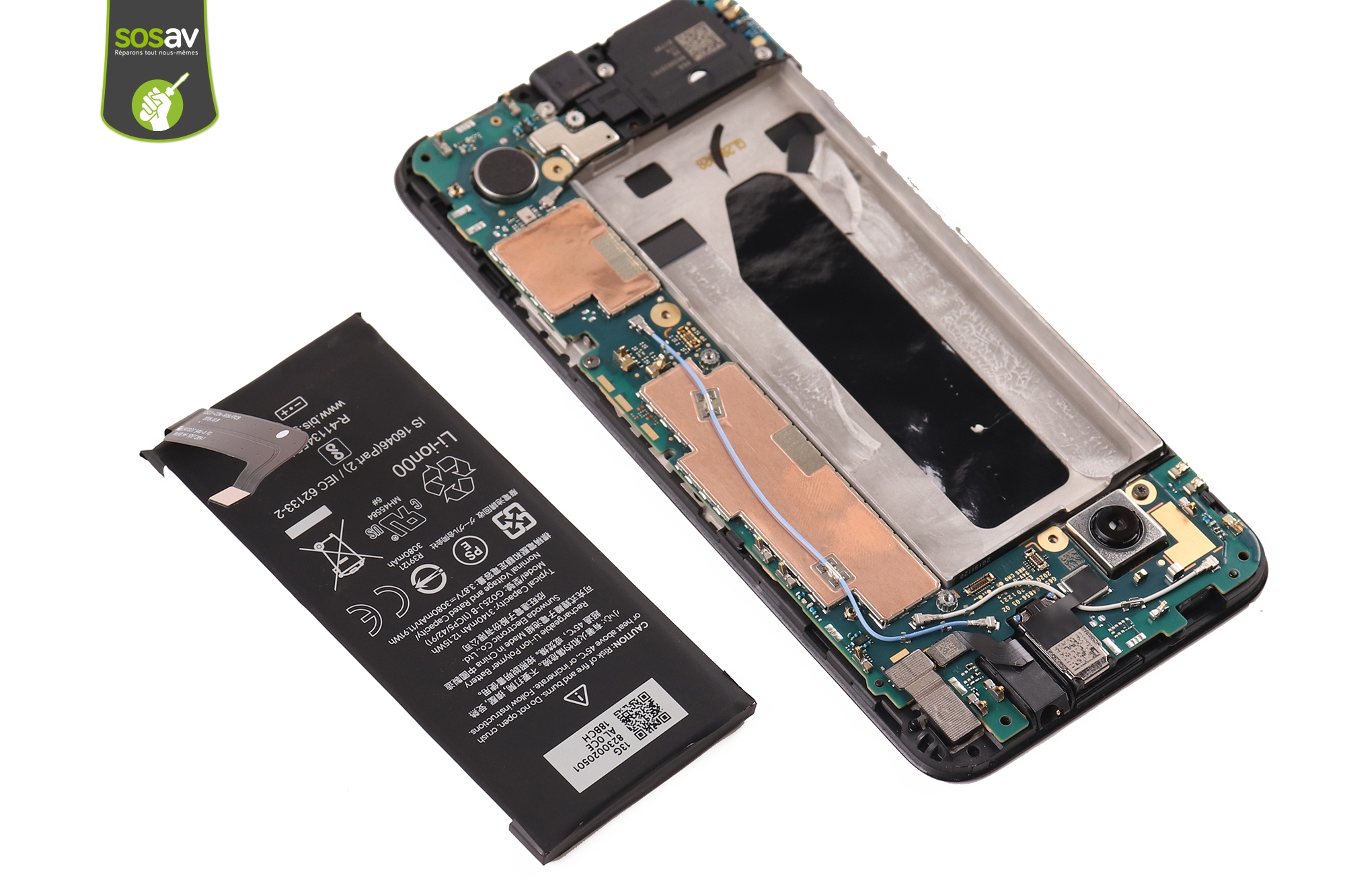

Prenez un sèche-cheveux pour chauffer 20 à 30 secondes la face opposée à la batterie pour ramollir la colle qui la retient.
ATTENTION, ne chauffez jamais directement la batterie.
Etape 26
Etape 27

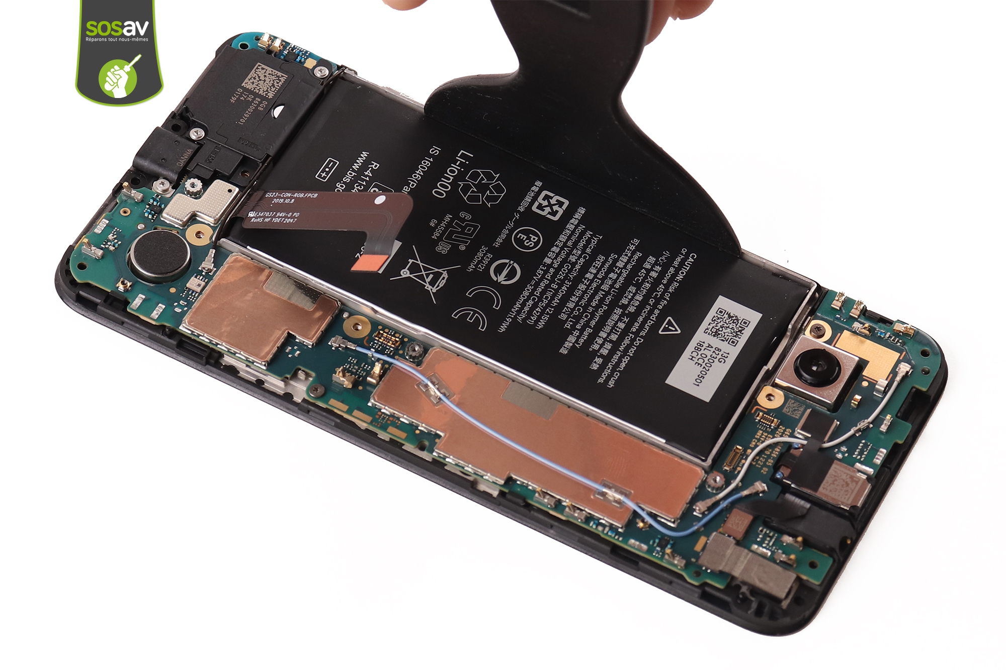

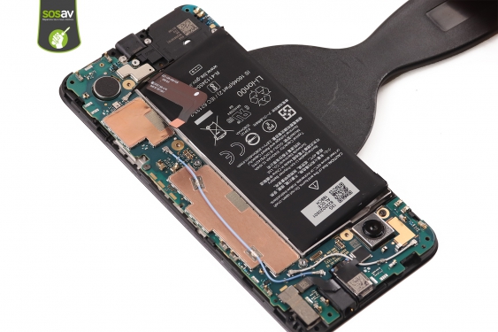

Insérez progressivement la spatule large et plate sous la batterie pour la décoller.
Faites attention à ne pas la plier ni la percer.
Etape 28
Etape 29

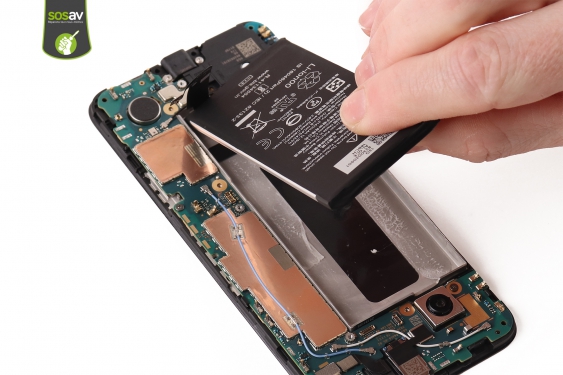

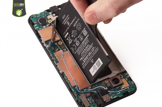

La batterie Google Pixel 4A est déposée.En cas de problème d'autonomie, suivez ce tuto gratuit pour remplacer facilement la batterie défaillante.
Etape 30
Pour remonter votre Google Pixel 4A suivez ce guide en sens inverse.
