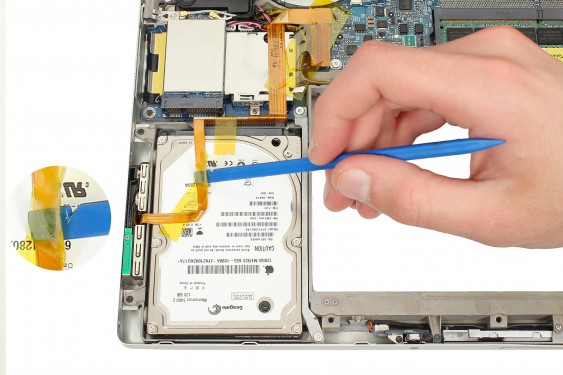

Avec la spatule en nylon, retirez l'adhésif jaune maintenant en place la nappe de la carte Bluetooth.

Faites délicatement levier sur le disque dur en vous servant de la spatule en nylon.
Levez-le ensuite délicatement de son emplacement sans le retirer.

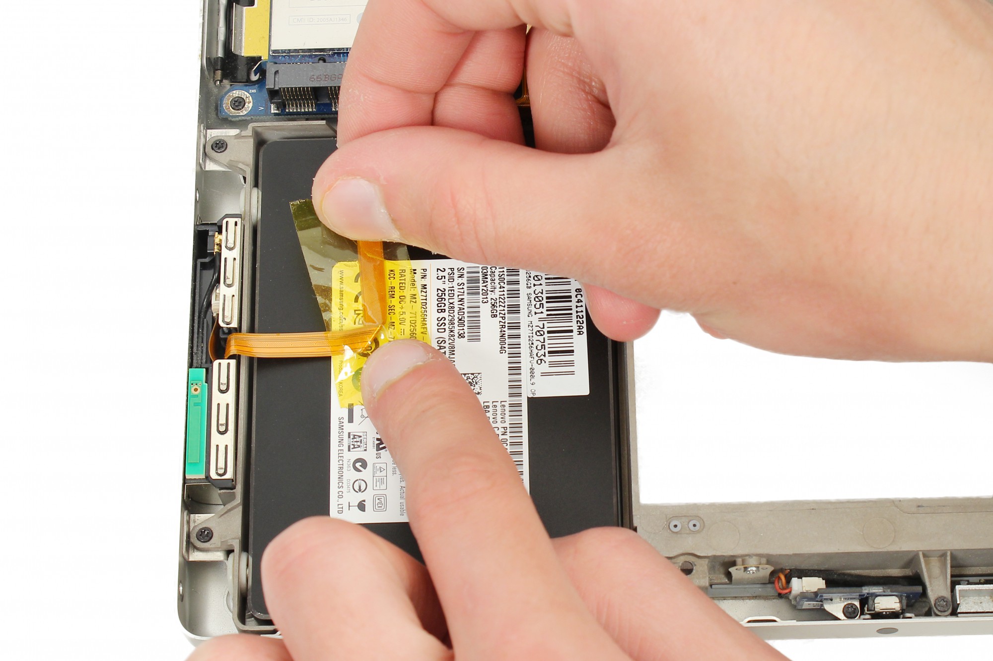

Retirez l'adhésif délicatement.
Cet adhésif sert à maintenir en place la nappe de données et d'alimentation SATA (Serial ATA) du disque dur.

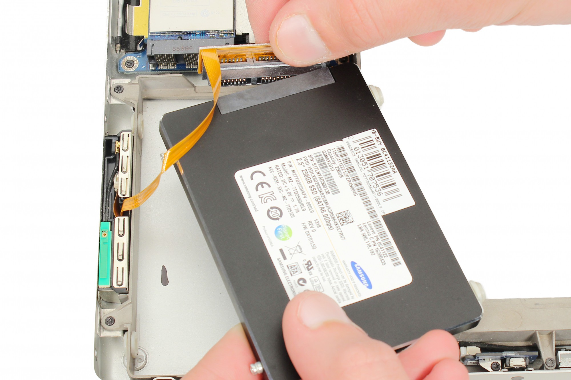

Vous pouvez désormais retirer délicatement la nappe de données et d'alimentation SATA (Serial ATA) du disque dur.
Retirez ensuite le disque du de son emplacement.

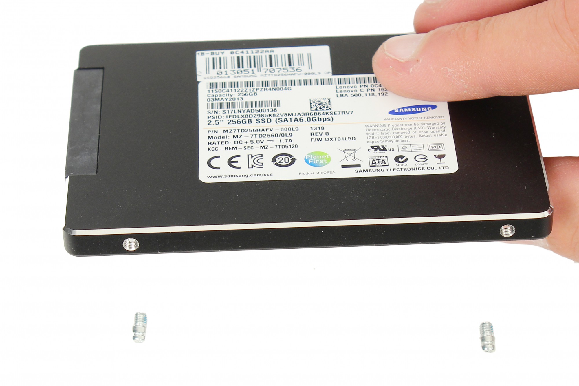

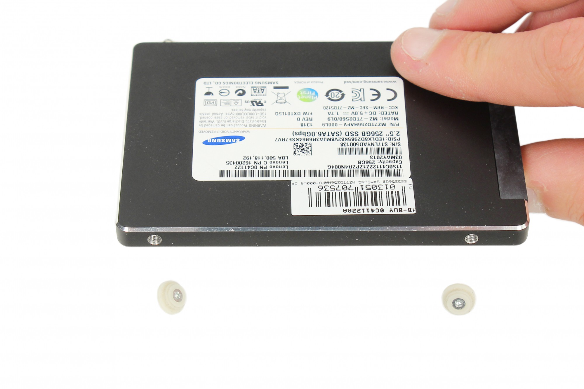

Munissez vous du disque SSD.
Remettez en place les deux vis Torx du côté droit du SSD.
Etape 27
Répétez l'opération du côté gauche du SSD avec les vis Torx entourées de caoutchouc.

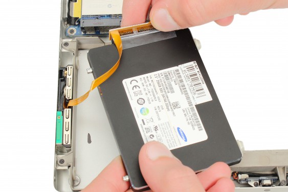

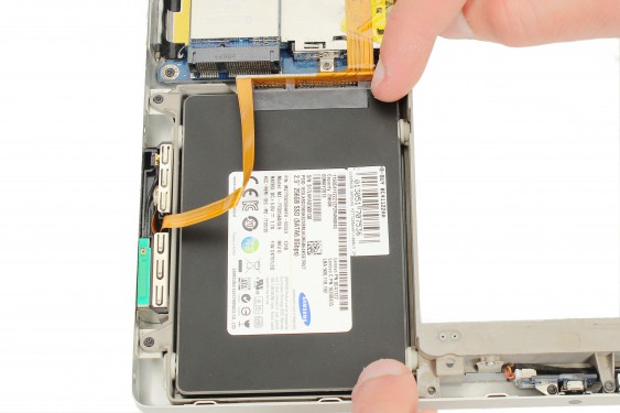

Remettez ensuite délicatement en place le connecteur SATA sur le SSD.
Ne forcez pas ! Si l'opération est un peu difficile, vérifiez si le sens de mise en place du SSD est correct.

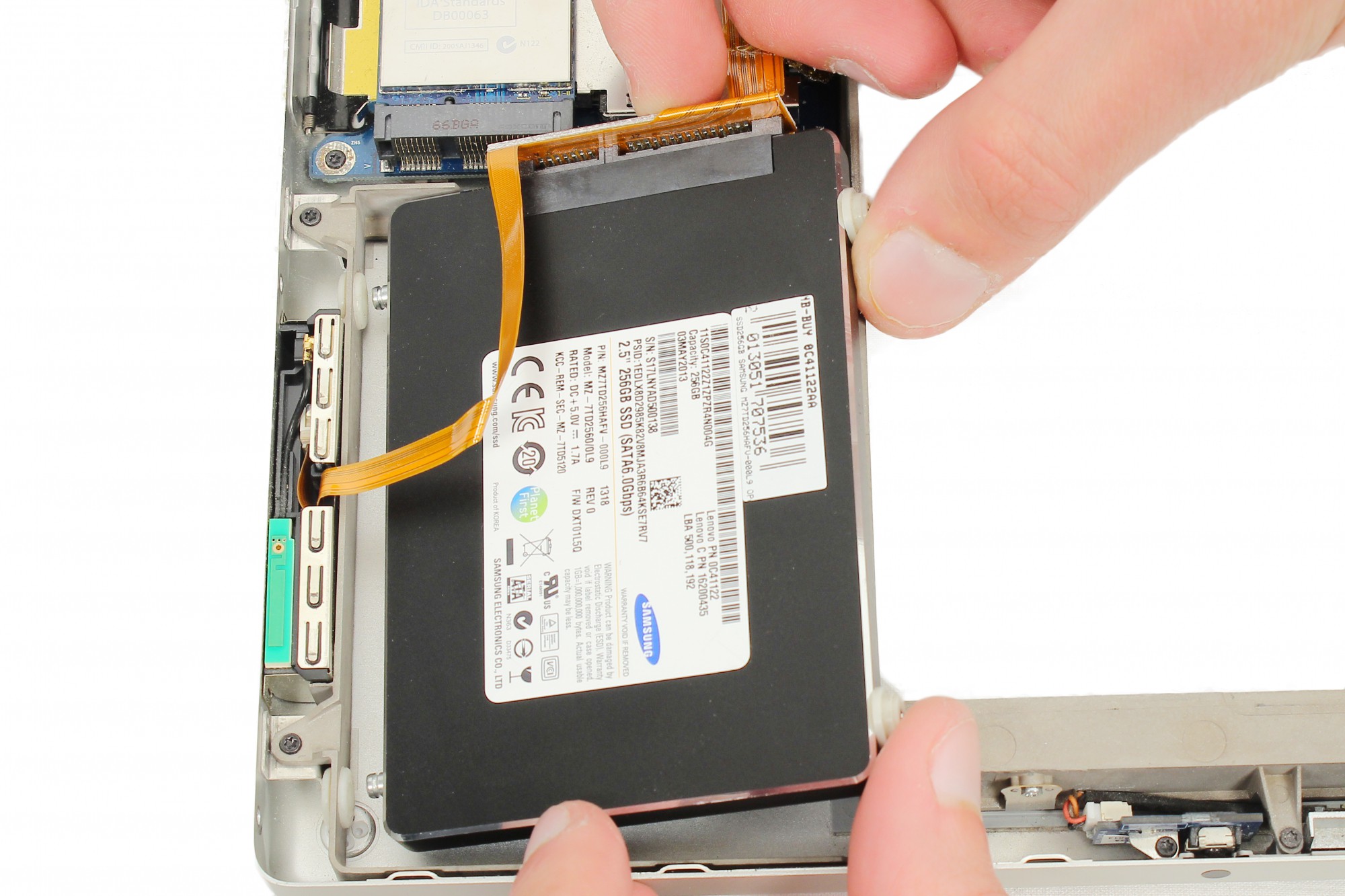

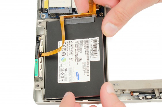

Glissez ensuite le SSD sur le côté gauche du MacBook afin de faire rentrer les vis dans les trous prévus à cet effet.
Etape 30

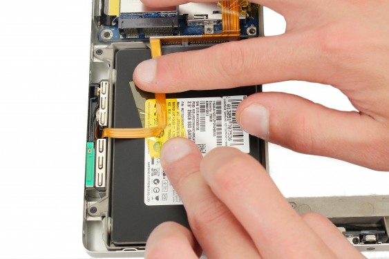

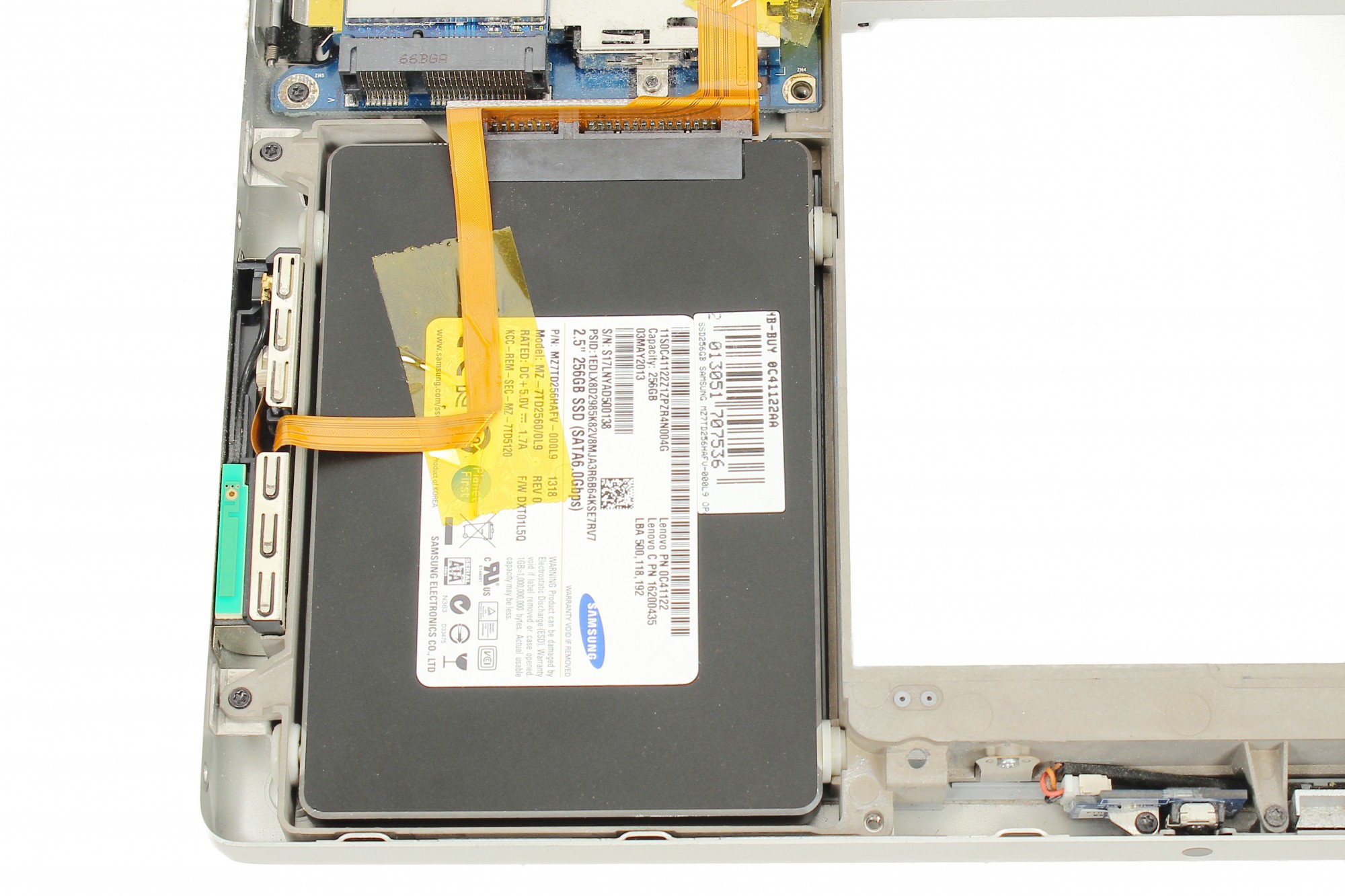

Puis remettez en place la nappe ainsi que l'adhésif de maintien de la nappe de la carte Bluetooth.
Etape 31
Le SSD est désormais monté dans votre MacBook Pro 17" et prêt à être utilisé.
