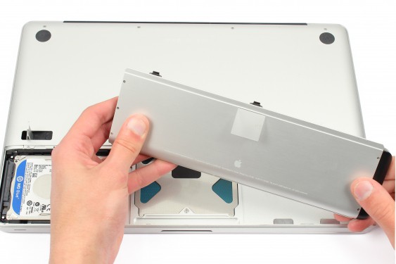

La batterie se trouve en bas à droite.

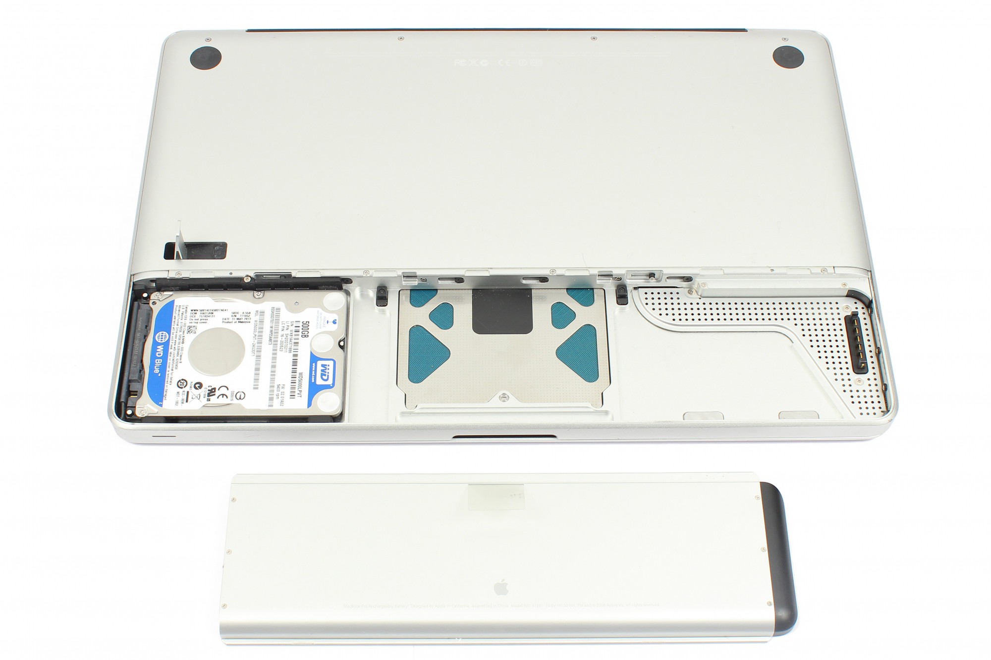

Tirez sur la languette plastique transparente afin de retirer la batterie.
La batterie de votre MacBoo Pro 15" est désormais démontée.

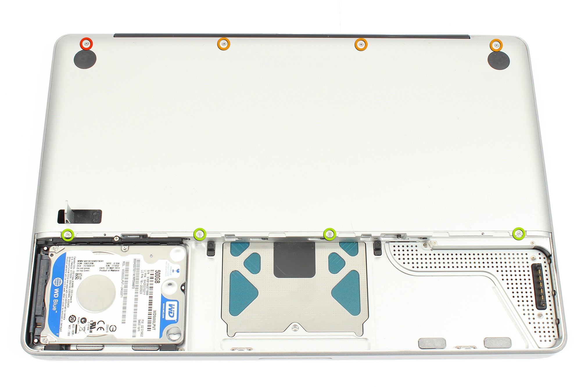

Le capot supérieur est localisé en haut comme indiqué et encadré en rouge sur la photo.
Afin de continuer cette réparation, il est nécessaire de procéder à son démontage.

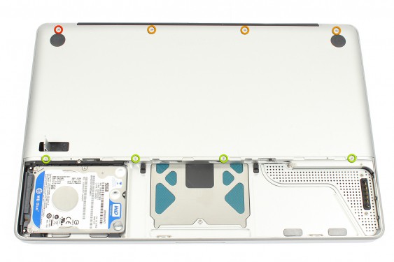

Dévissez les vis cruciformes suivantes :
1 vis cruciforme de 5.4mm, entourée en rouge,
3 vis cruciformes de 14mm, entourées en orange,
4 vis cruciformes de 3.5mm, entourées en vert.
Ces vis servent à maintenir le capot supérieur au châssis du MacBook Pro.
Soulvez délicatement le capot supérieur afin de le retirer en douceur.

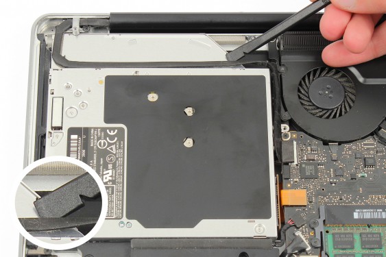

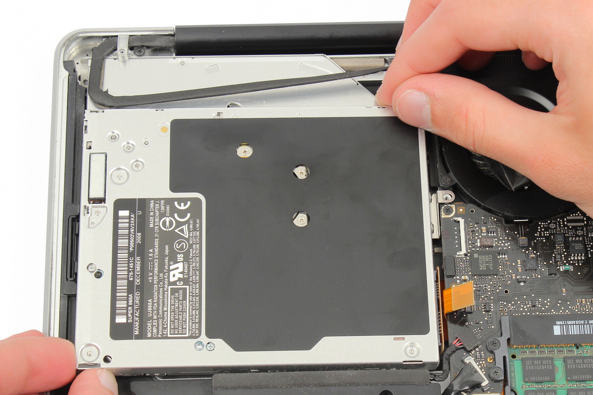

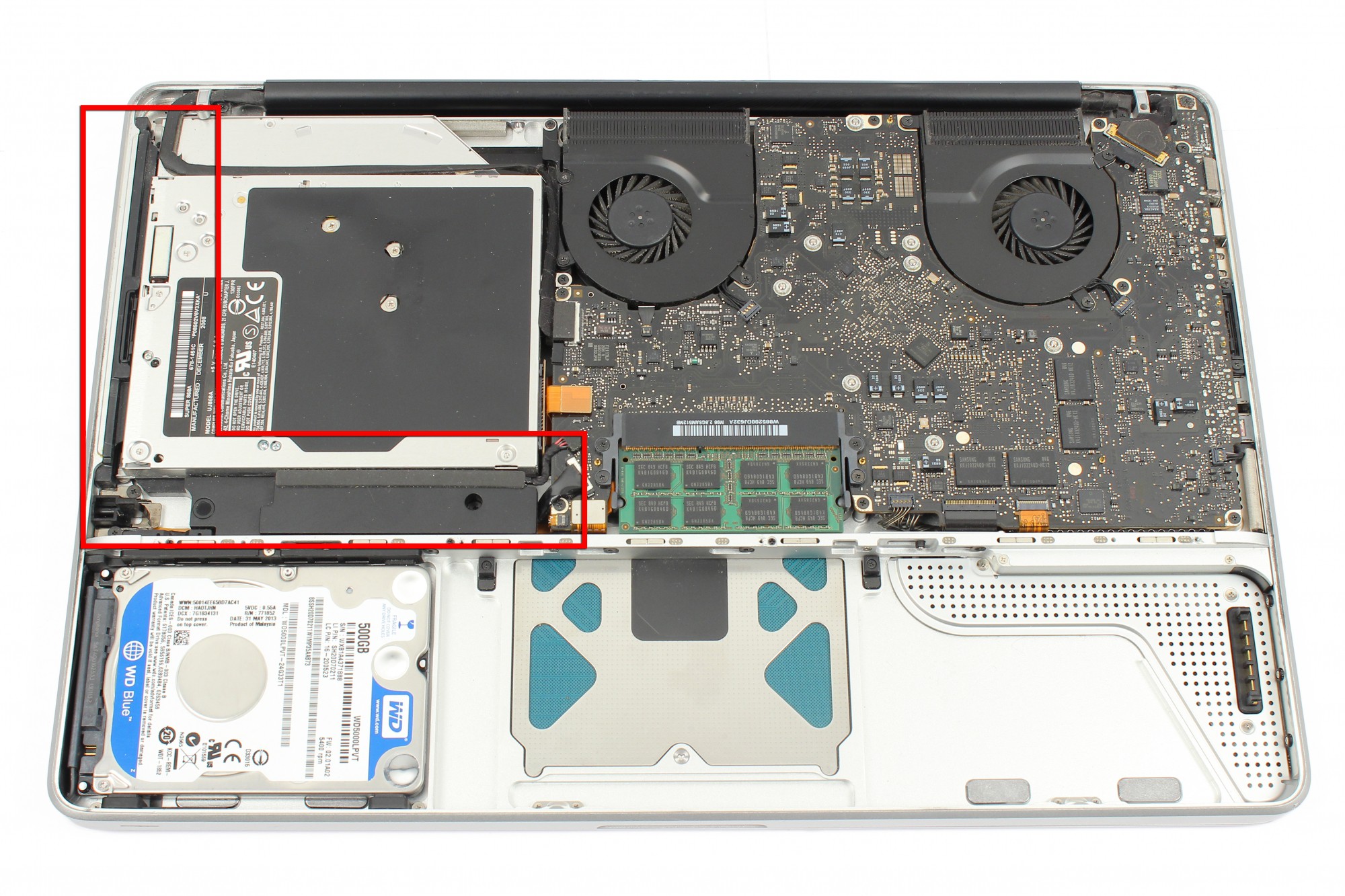

Le haut parleur droit se situe à gauche du MacBook (encadré en rouge sur la photo).

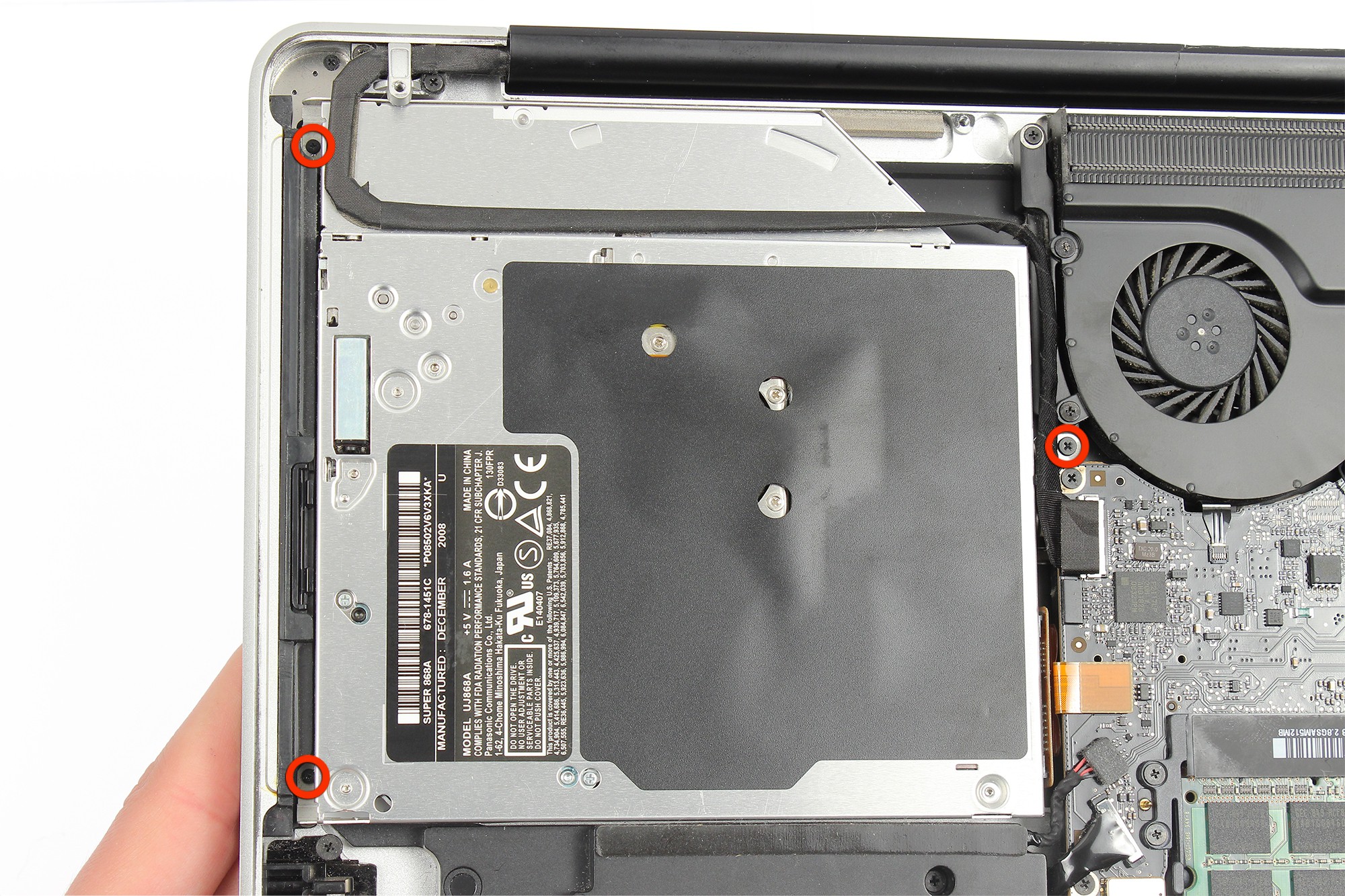

A l'aide d'un tournevis cruciforme, dévissez les trois vis entourées en rouge sur la photo.

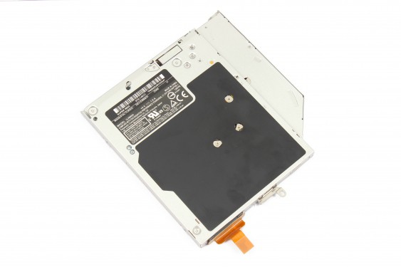

Celles-ci retiennent le lecteur SuperDrive (lecteur optique) au châssis de votre MacBook Pro 15".

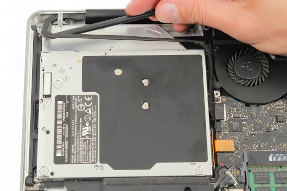

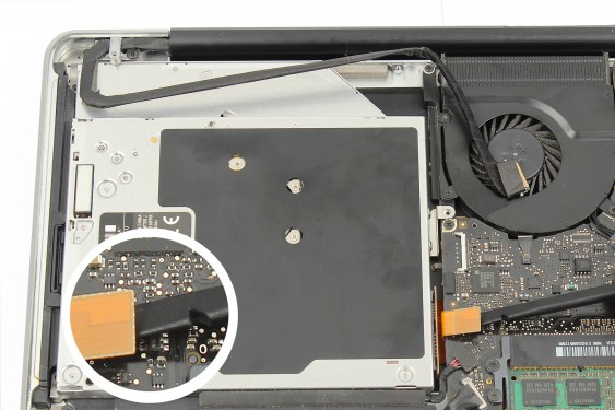

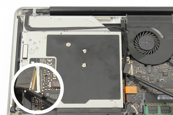

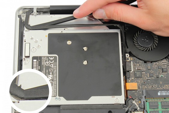

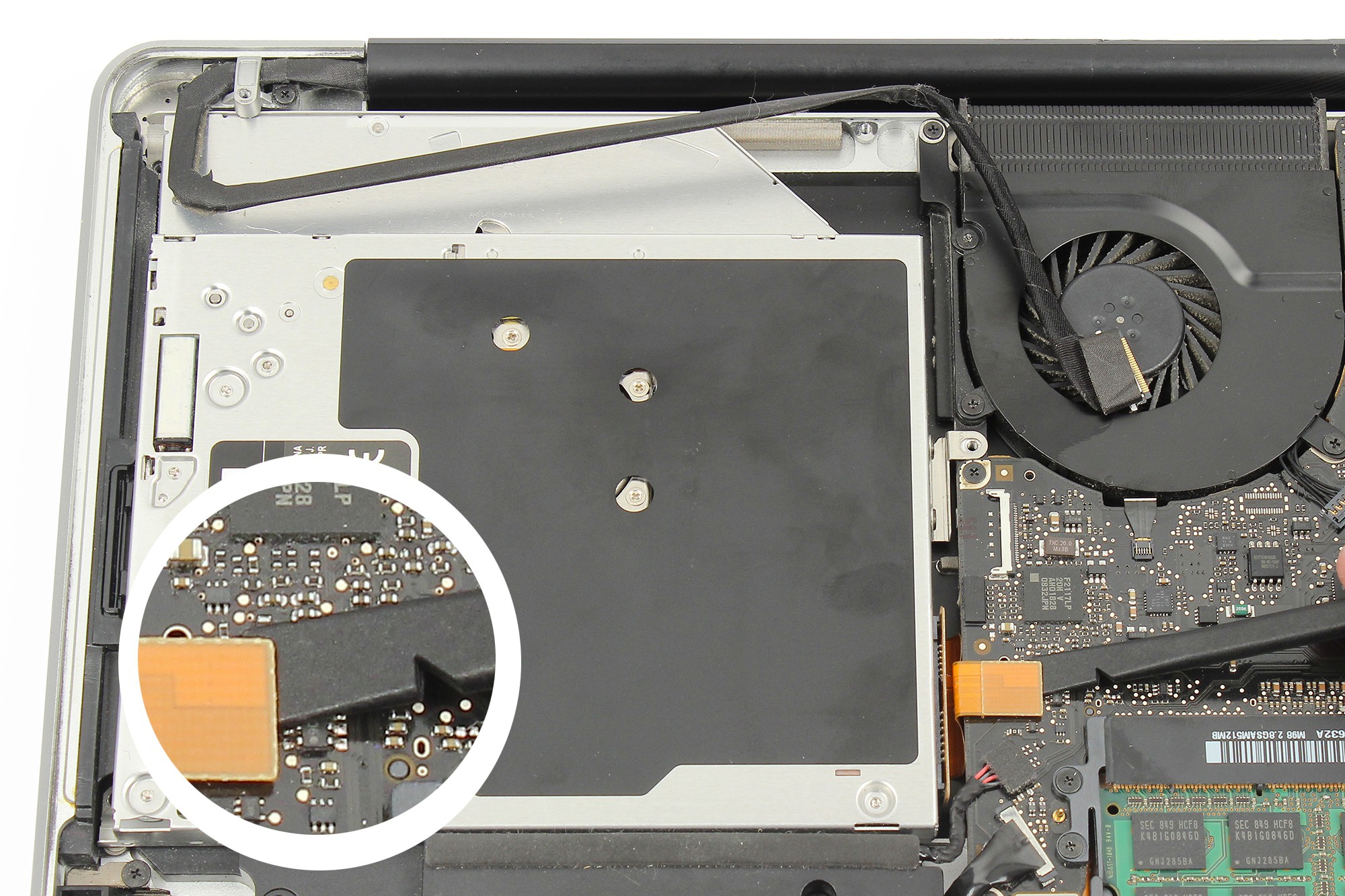

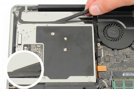

Prenez ensuite une spatule en nylon et décollez délicatement la nappe de liaison de la caméra.
Conservez la spatule en nylon pour désormais déconnecter cette nappe de liaison de la caméra.

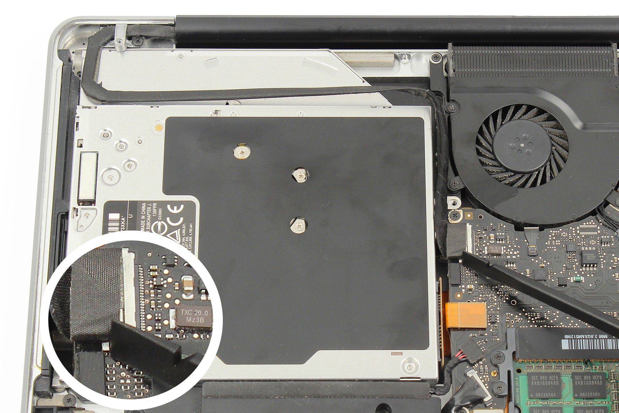

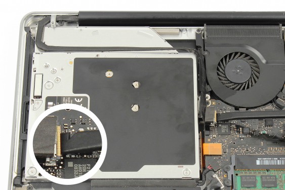

Toujours avec cette spatule en nylon, faites délicatement levier pour déconnecter la nappe de liaison du lecteur SuperDrive.

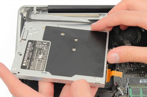

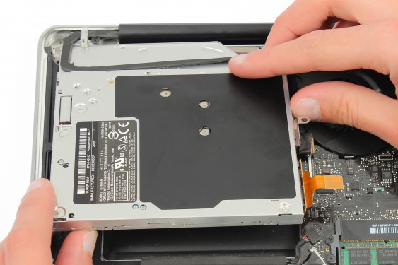

Soulevez ensuite délicatement le lecteur SuperDrive puis retirez-le de son emplacement.

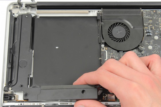

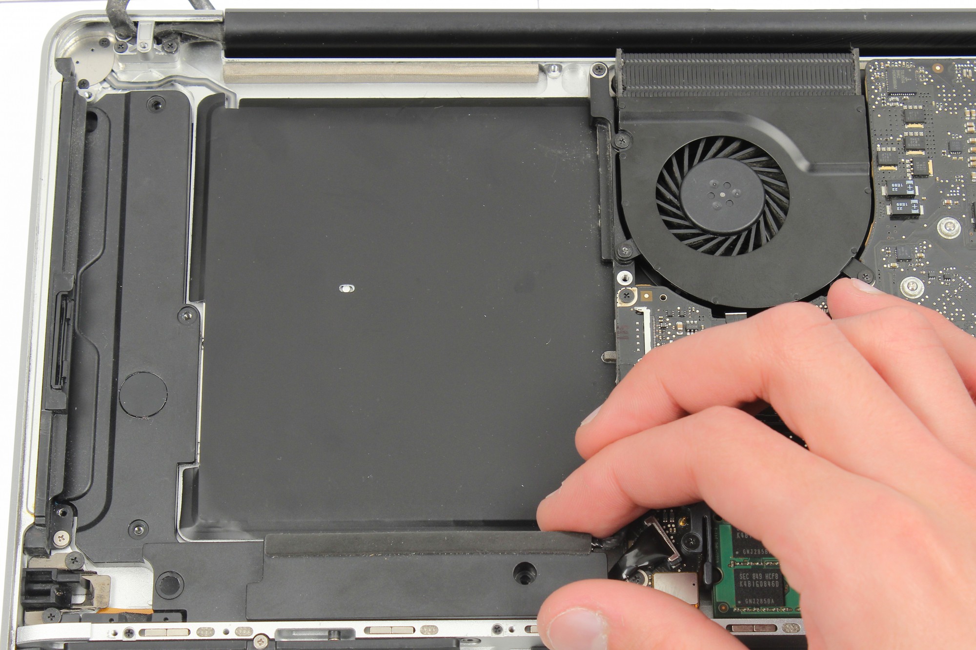

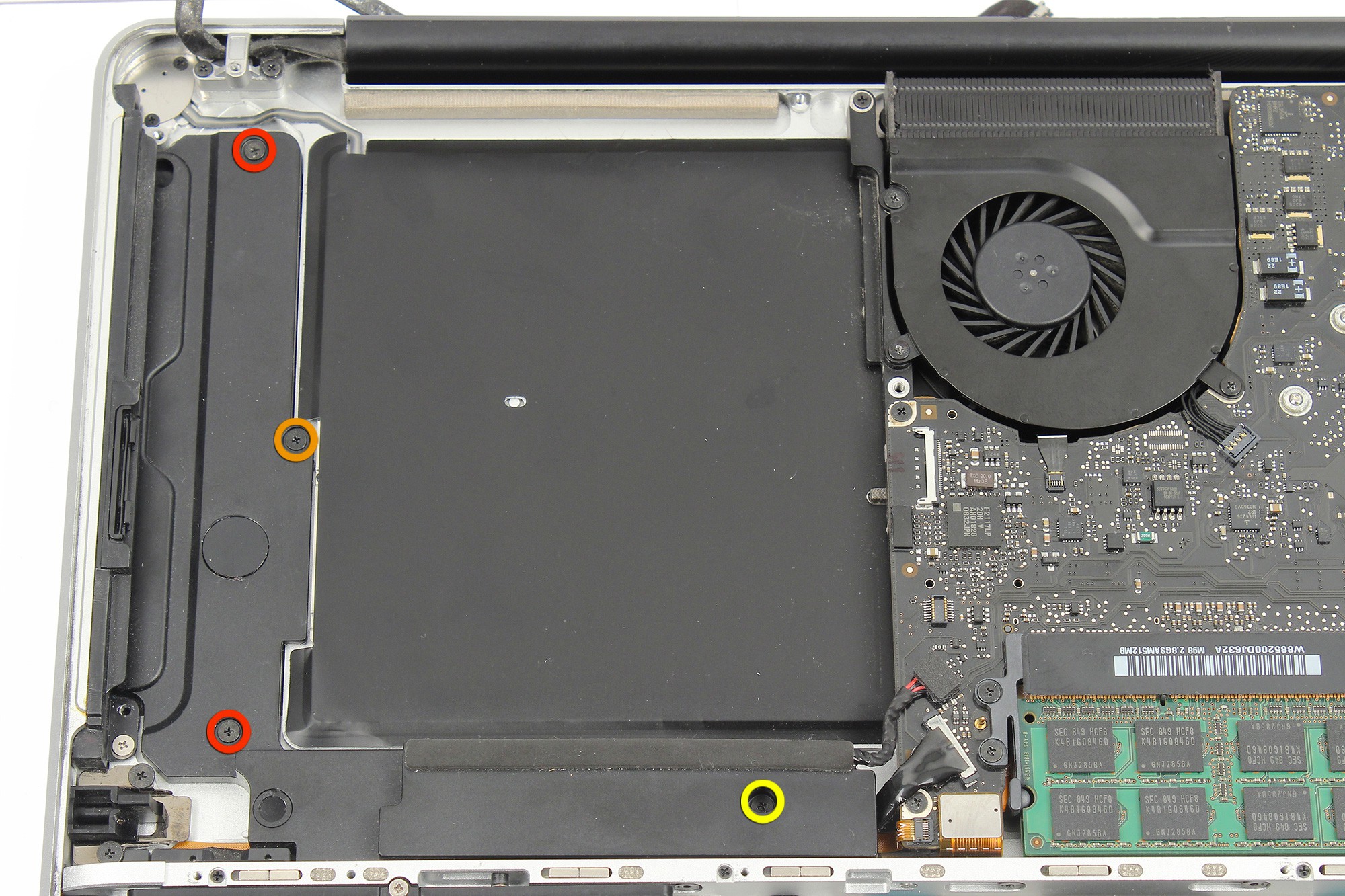

Dévissez les 4 vis :
Deux vis cruciformes entourées en rouge
Une vis cruciforme entourée en orange
Une vis cruciforme entourée en jaune.

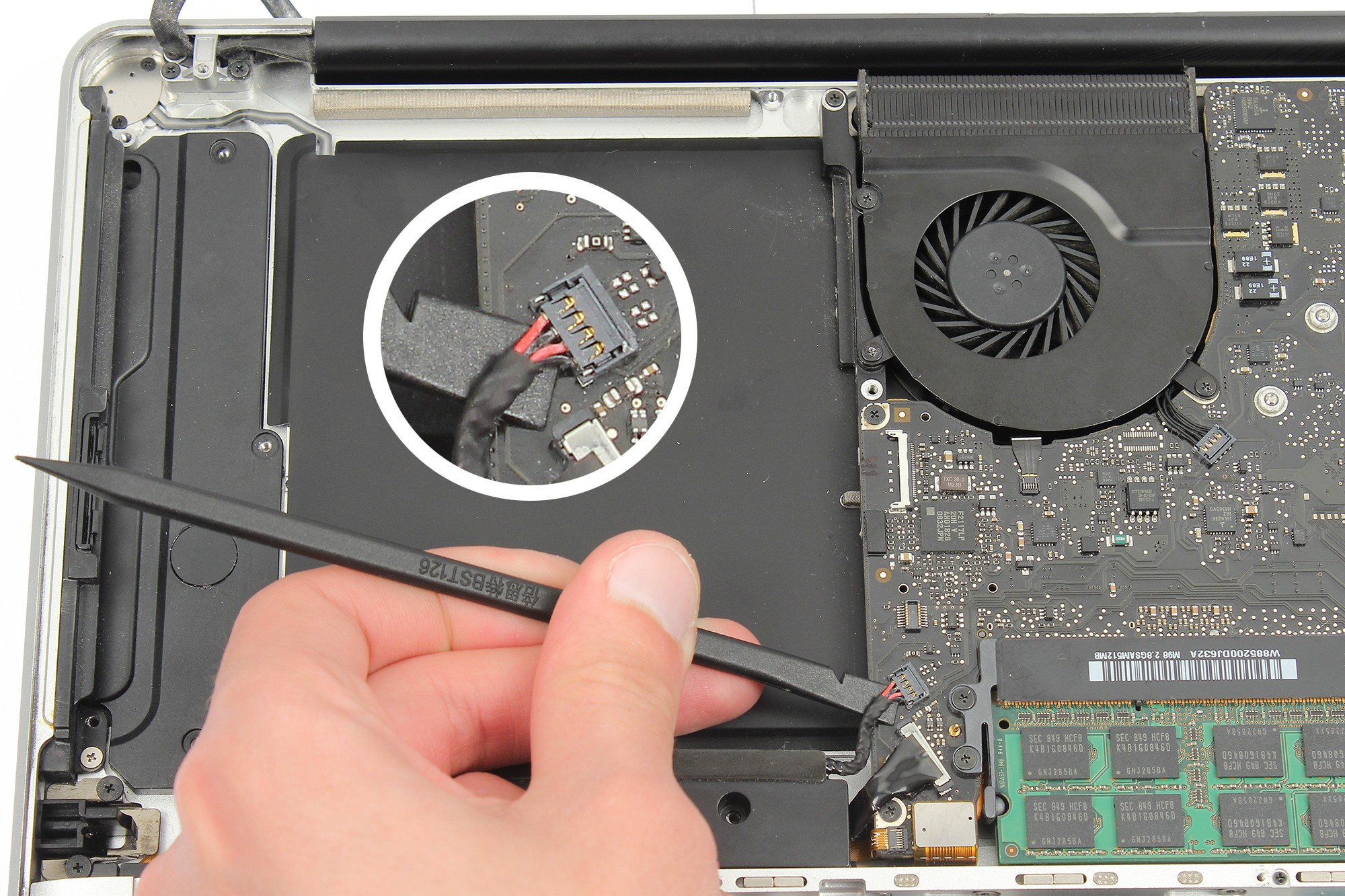

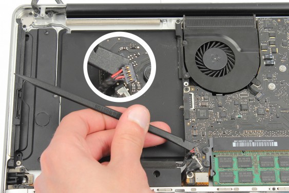

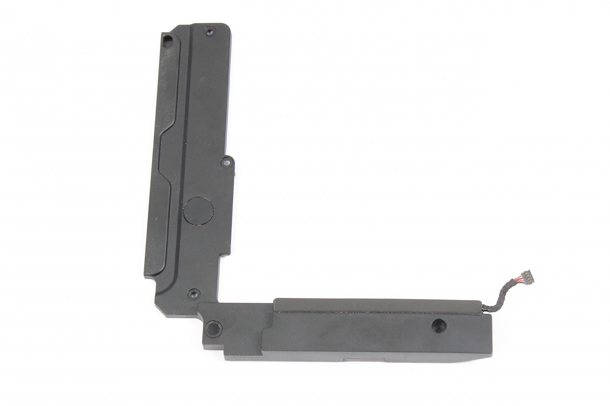

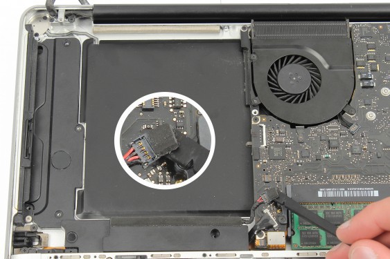

Reprenez la spatule en nylon pour décoller l'adhésif posé sur le câble du haut parleur droit.

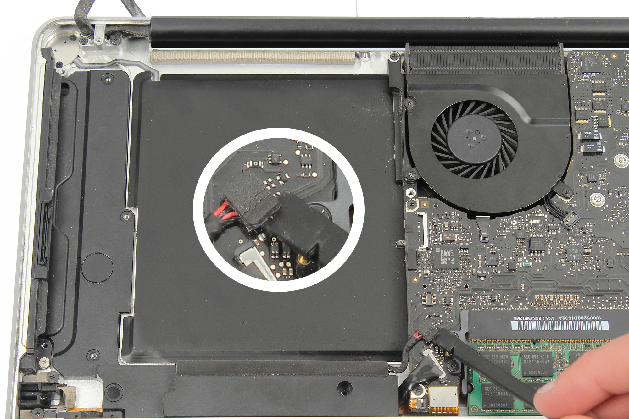

Déconnectez délicatement le câble du haut parleur droit à l'aide de la spatule en nylon.

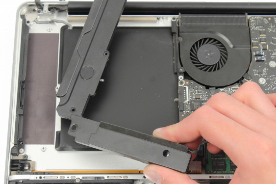

Saisissez ensuite le haut parleur droit, puis, retirez-le de son emplacement.
Le haut parleur droit de votre MacBook Pro 15" est désormais démonté.
Remplacez-le par une pièce neuve si nécessaire.
