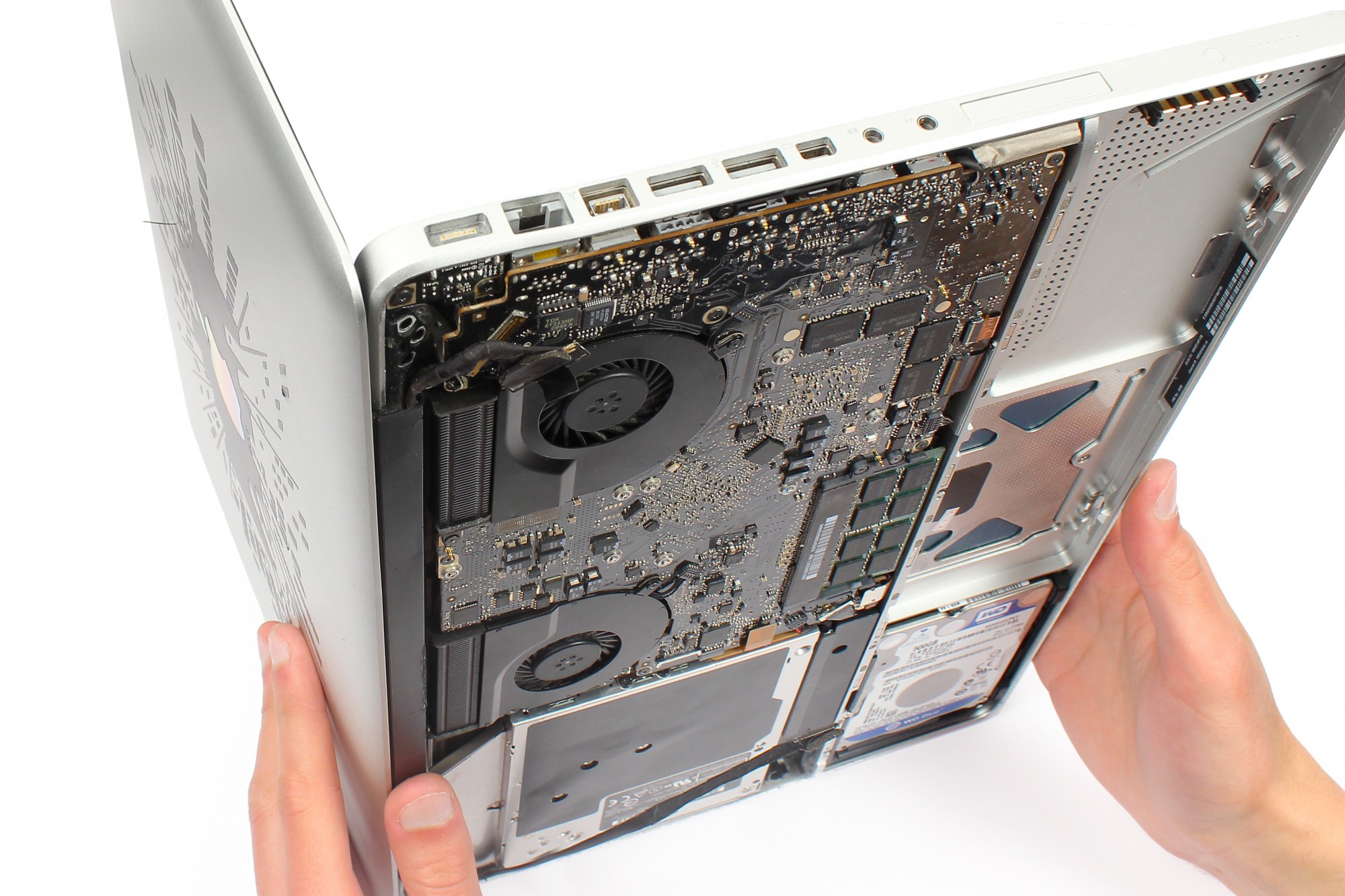

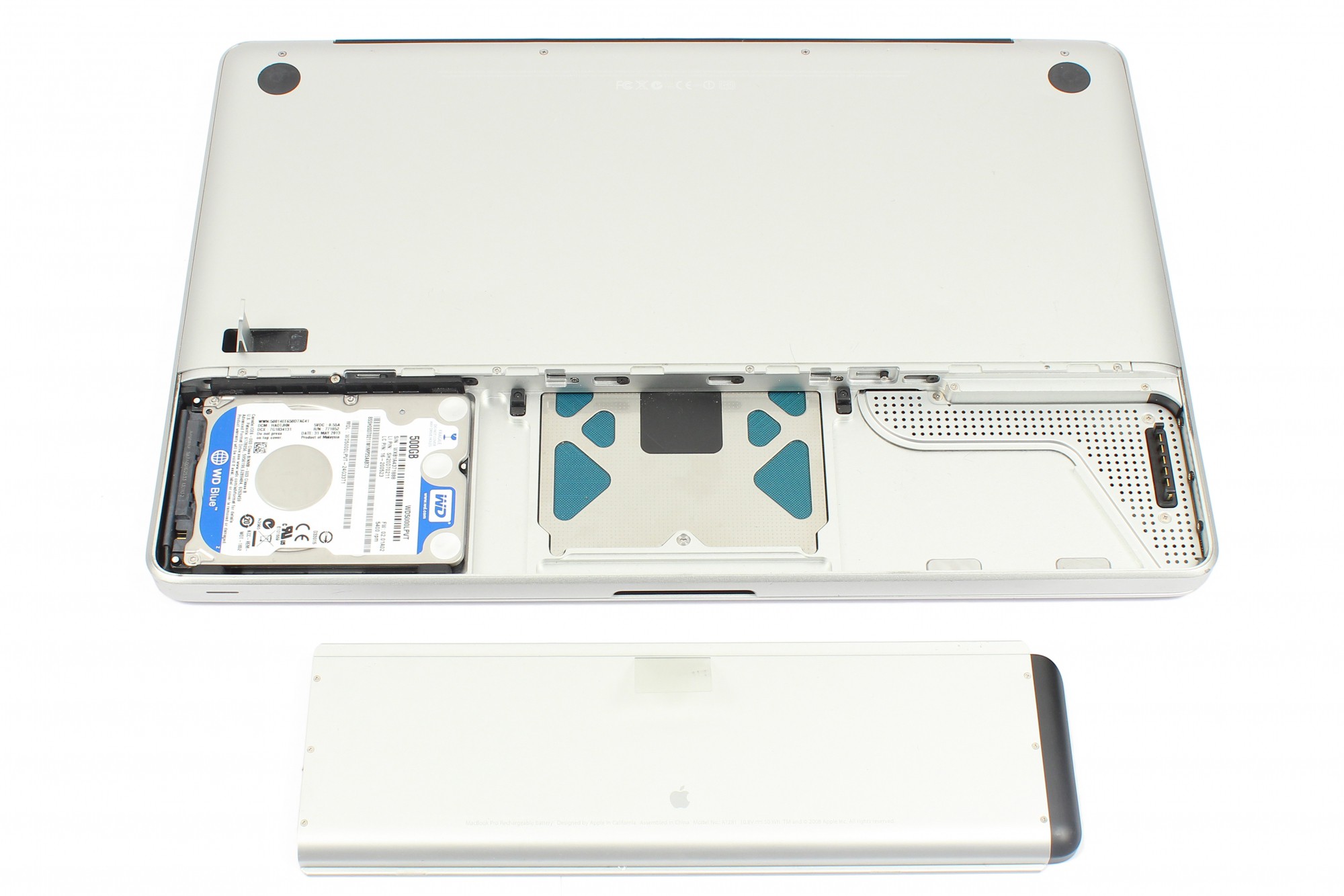

Retournez l'ordinateur.
Un taquet de verrouillage (encadré en rouge sur la photo) se trouve en bas à droite et sert à verrouiller le capot inférieur.
Appuyez sur le côté gauche de ce taquet afin de déverrouiller le capot inférieur.
Retirez le capot inférieur en le tirant légèrement vers vous.
Le capot inférieur est désormais démonté.

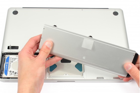

La batterie se trouve en bas à droite.
Tirez sur la languette plastique transparente afin de retirer la batterie.
La batterie de votre MacBoo Pro 15" est désormais démontée.

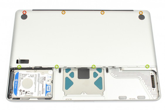

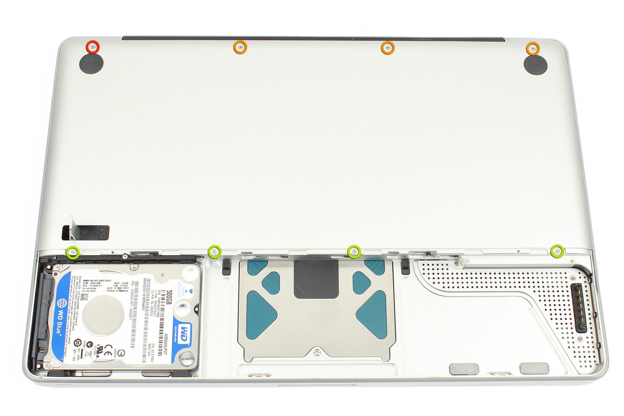

Le capot supérieur est localisé en haut comme indiqué et encadré en rouge sur la photo.
Afin de continuer cette réparation, il est nécessaire de procéder à son démontage.
Dévissez les vis cruciformes suivantes :
1 vis cruciforme de 5.4mm, entourée en rouge,
3 vis cruciformes de 14mm, entourées en orange,
4 vis cruciformes de 3.5mm, entourées en vert.
Ces vis servent à maintenir le capot supérieur au châssis du MacBook Pro.
Retirez ensuite délicatement le capot supérieur en le soulevant.

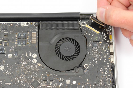

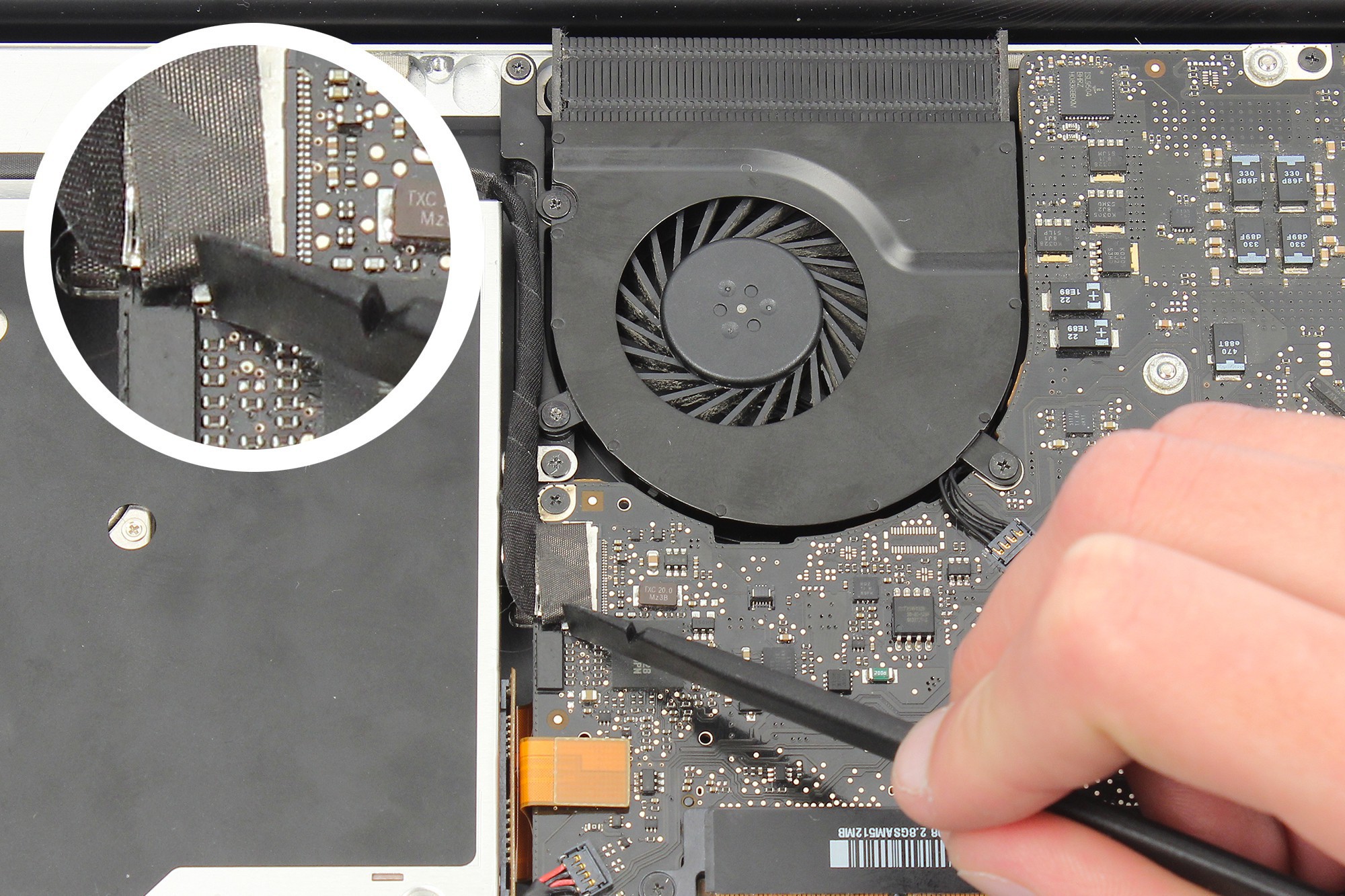

A l'aide d'une spatule en nylon, déconnectez délicatement la nappe de liaison de la caméra.

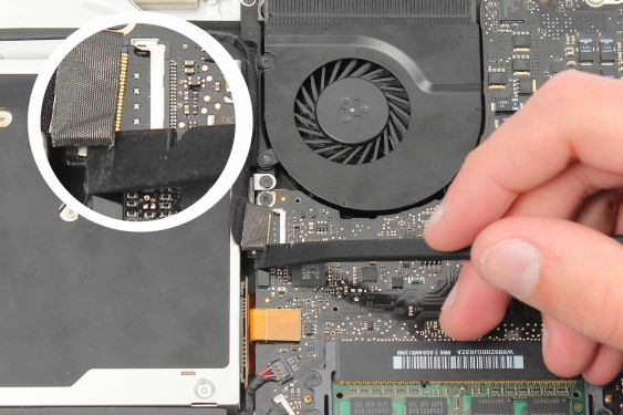

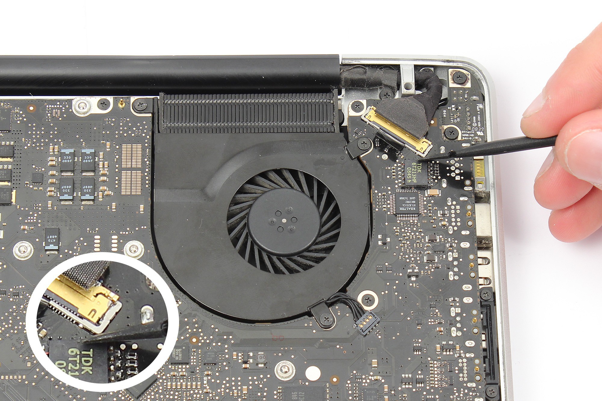

Servez-vous de la spatule en nylon pour soulever ensuite délicatement le taquet métallique de verrouillage localisé sous le connecteur secondaire de la nappe de l'écran LCD.
Tirez ensuite légèrement sur la nappe de l'écran LCD (Nappe LVDS) afin de la retirer du connecteur.

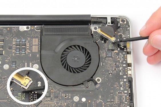

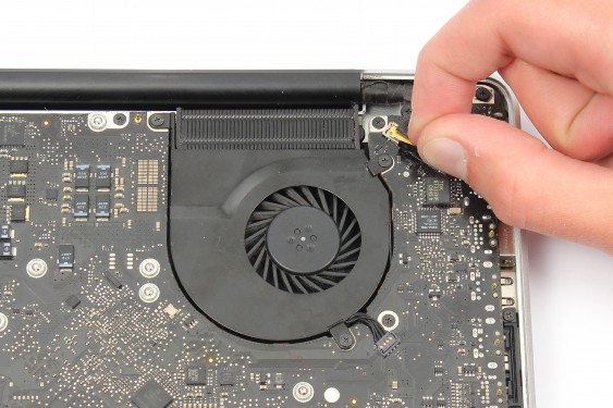

Soulevez la nappe comme indiqué sur la photo.

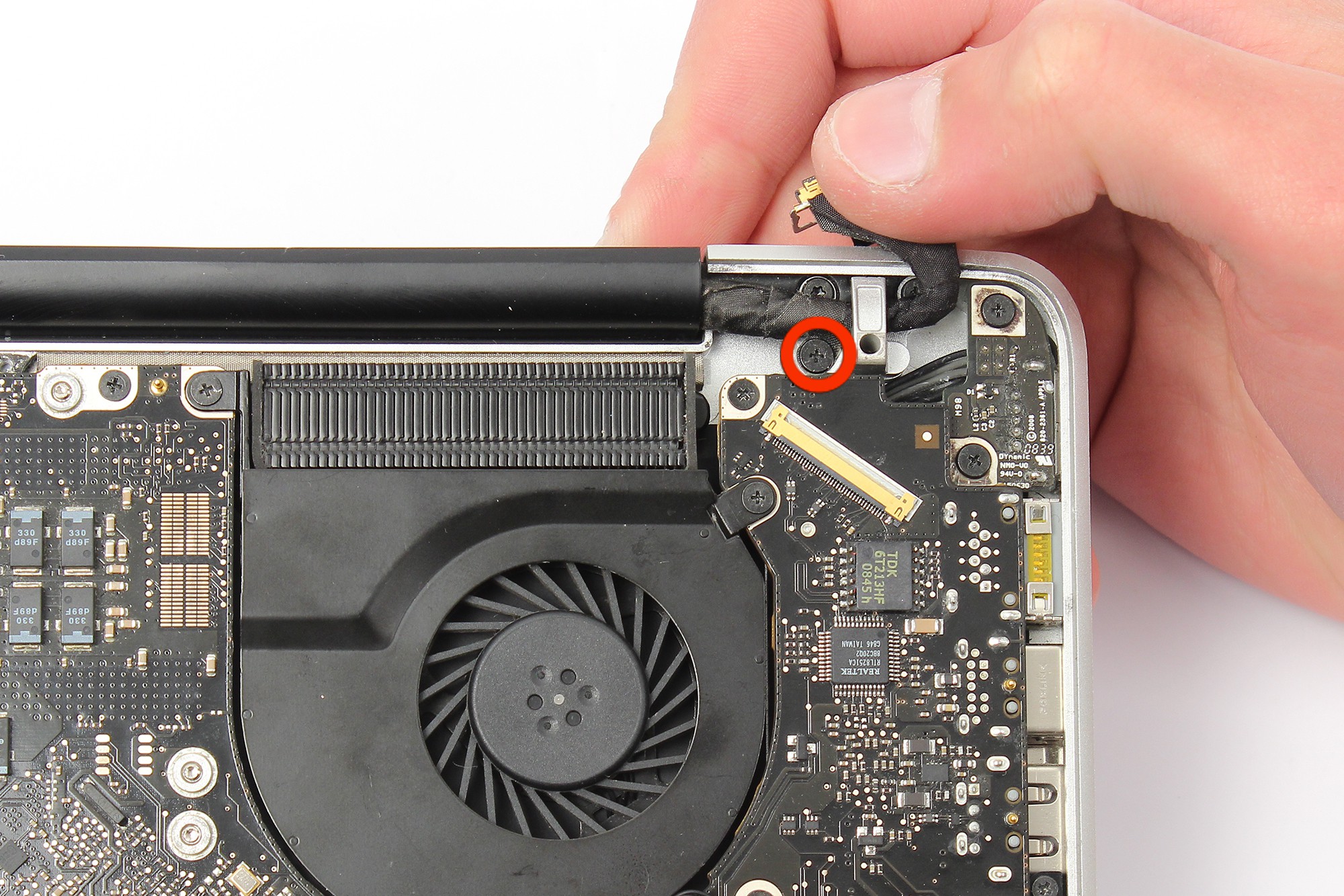

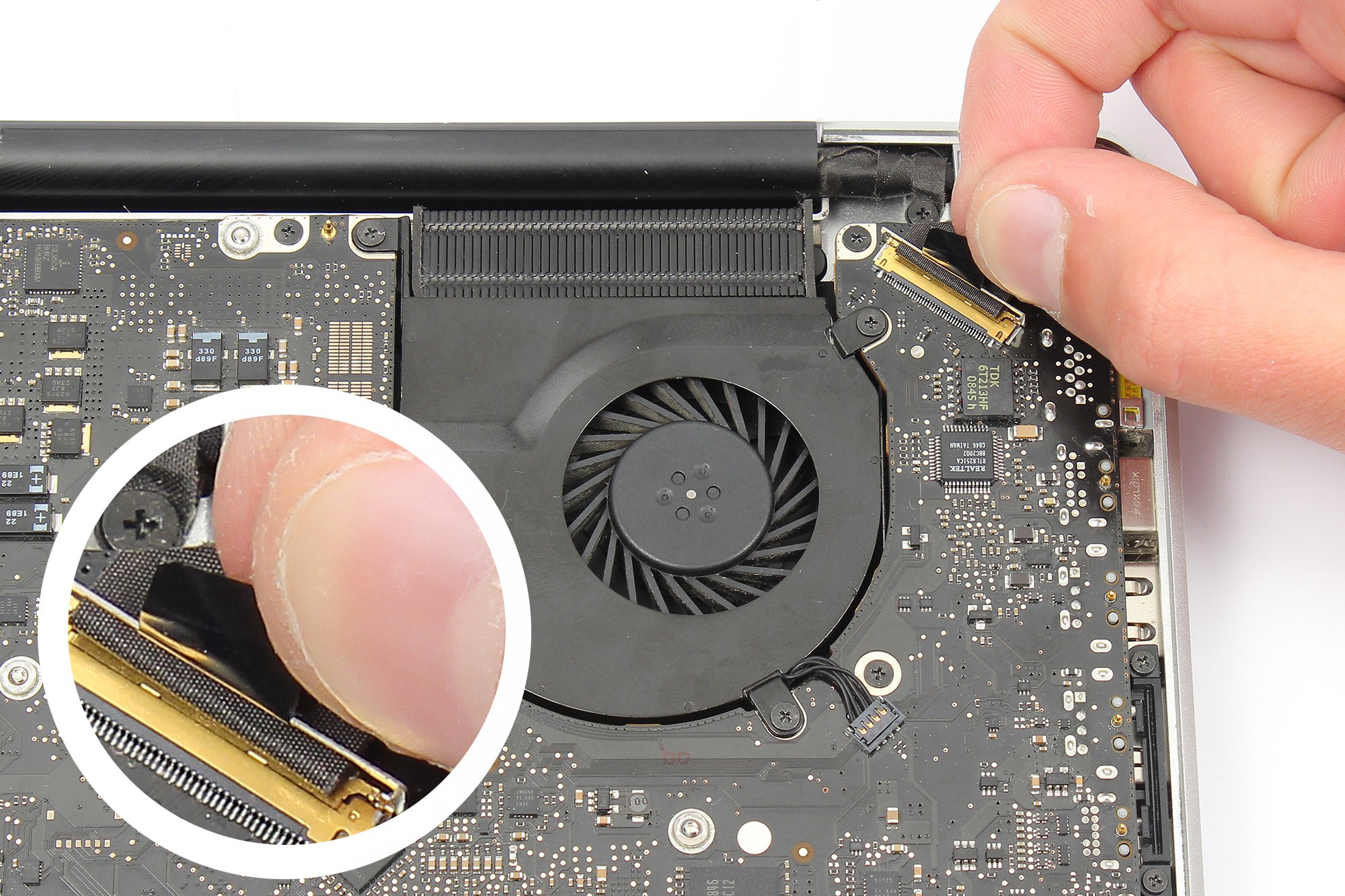

Dévissez ensuite la vis cruciforme entourée en rouge.

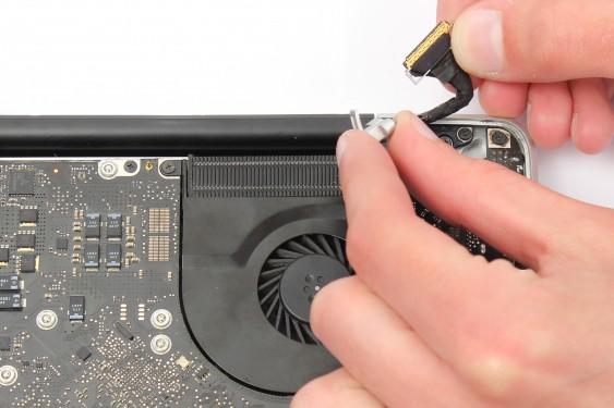

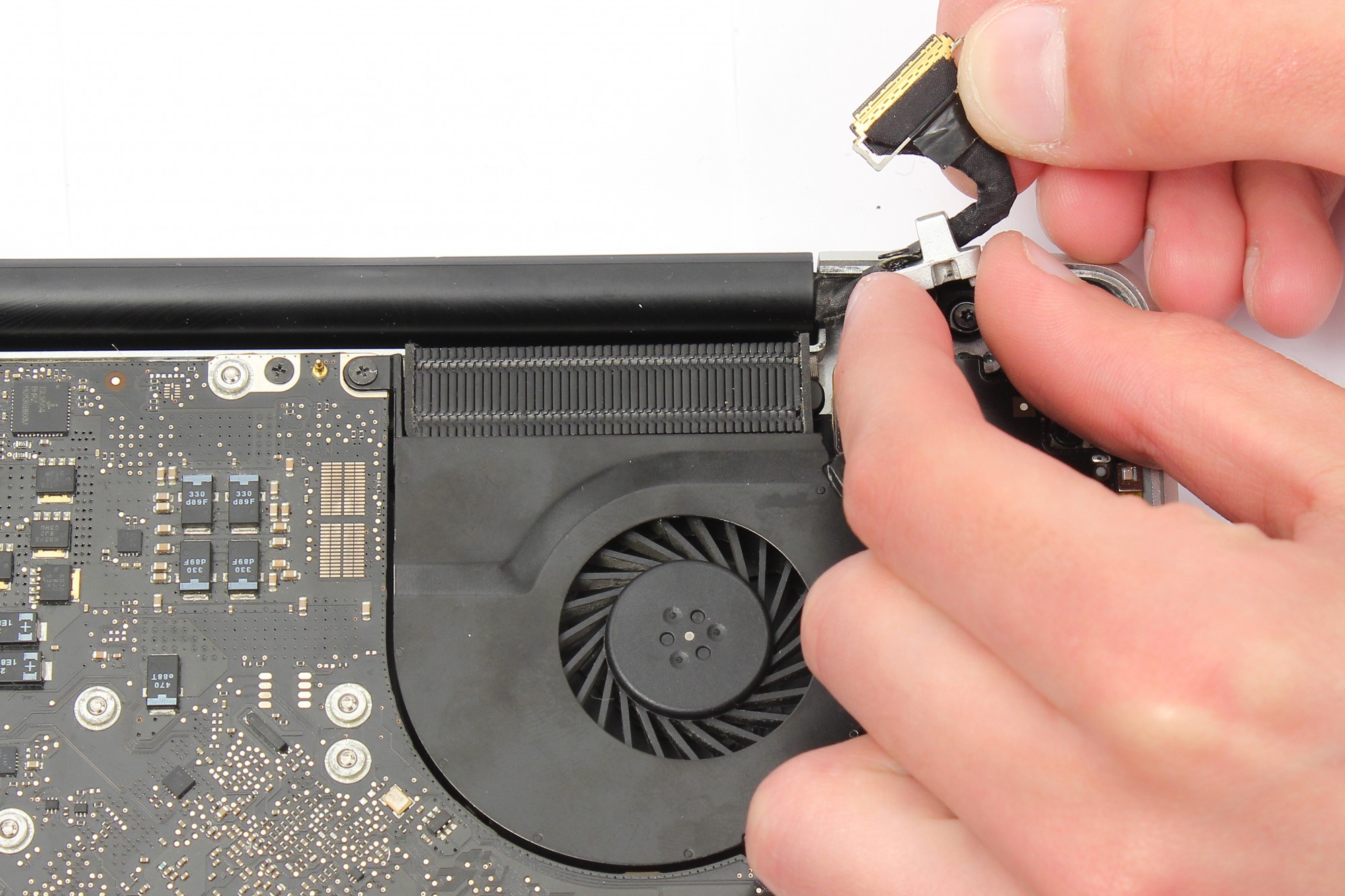

Soulevez ensuite un peu plus la nappe de l'écran.
Note : Une petite pièce grise plastique sert à maintenir la nappe contre le châssis. Veillez à ne pas perdre cette pièce !

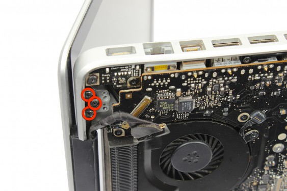

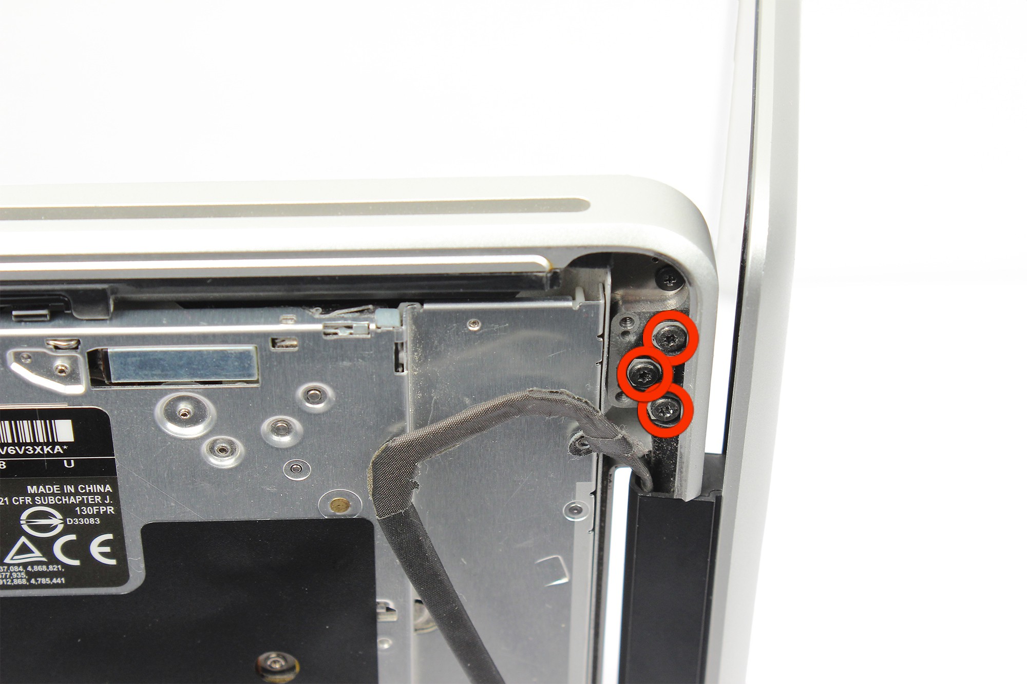

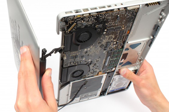

Basculez l'ordinateur sur le côté, comme indiqué sur la photo.
Dévissez les six vis de type Torx localisées sur le côté gauche et droit du Macbook Pro.
Ces vis sont entourées en rouge sur les photos.

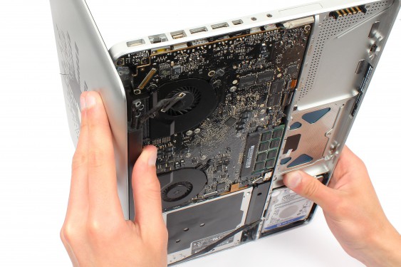

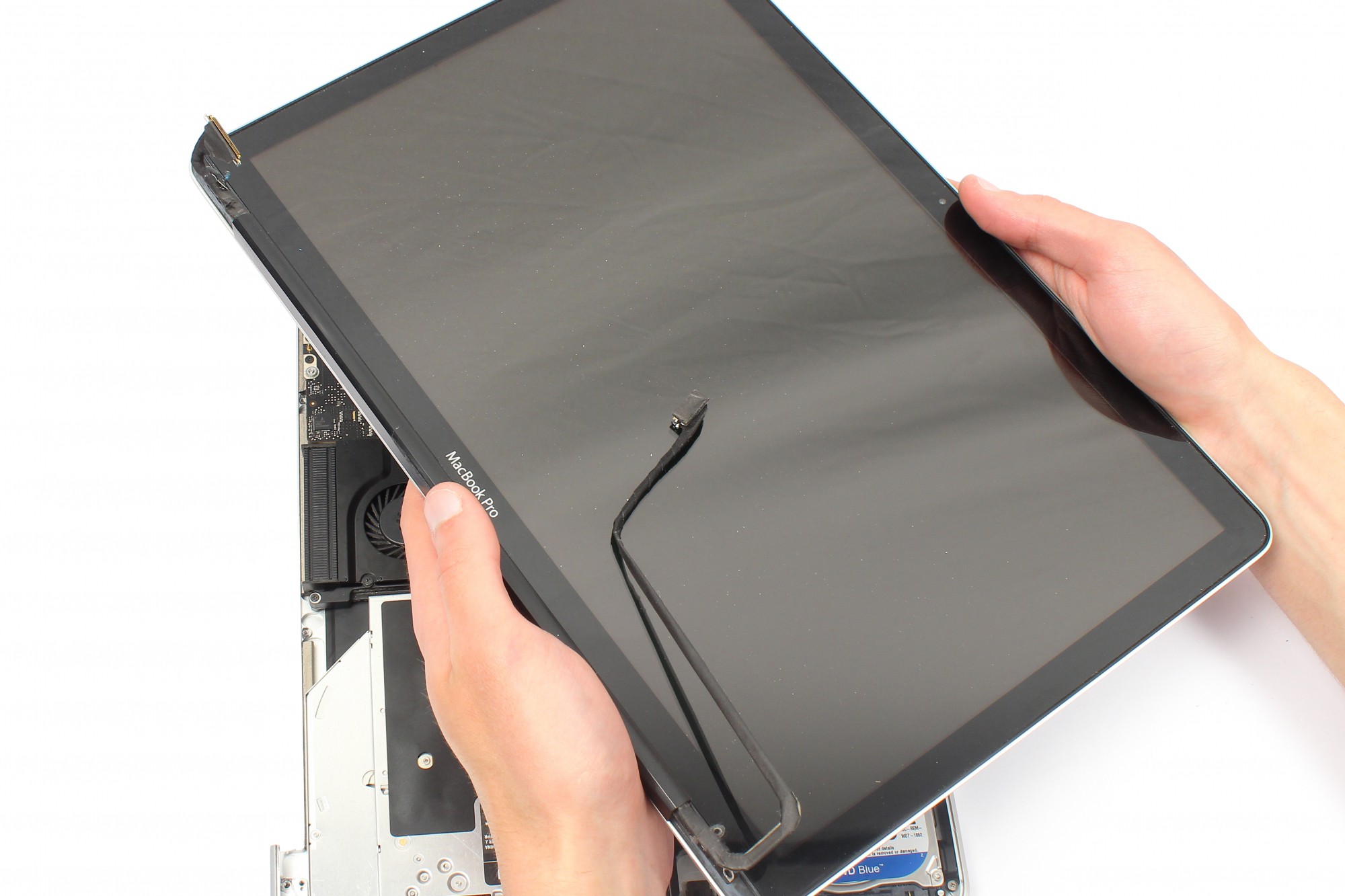

Retirez ensuite très délicatement l'écran complet et désolidarisez-le du châssis principal.

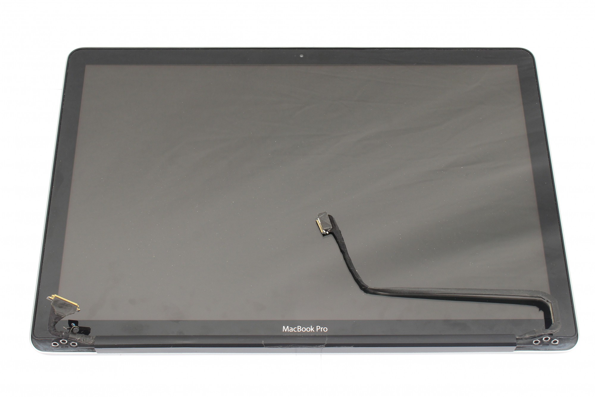

Procedez ensuite à la dépose de l'écran LCD complet.
L'écran LCD complet de votre MacBook Pro 15" est désormais démonté.
Remplacez-le par un écran neuf si cela est nécessaire.
