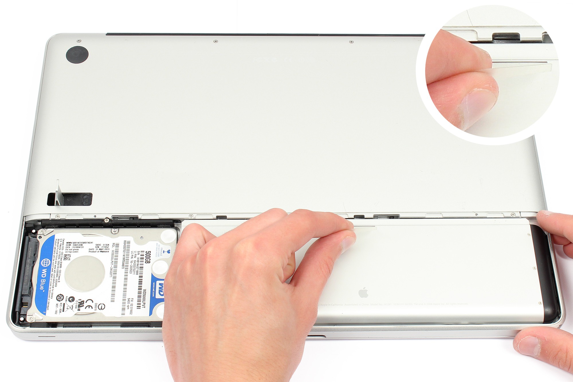

Un taquet de verrouillage (encadré en rouge sur la photo) se trouve en bas à droite et sert à verrouiller le capot inférieur.
Appuyez sur le côté gauche de ce taquet afin de déverrouiller le capot inférieur.
Retirez ensuite le capot inférieur en le tirant légèrement vers vous.
Le capot inférieur est désormais démonté.
La batterie se trouve en bas à droite.
Tirez sur la languette plastique transparente afin de retirer la batterie.
La batterie de votre MacBook Pro 15" est désormais démontée.
