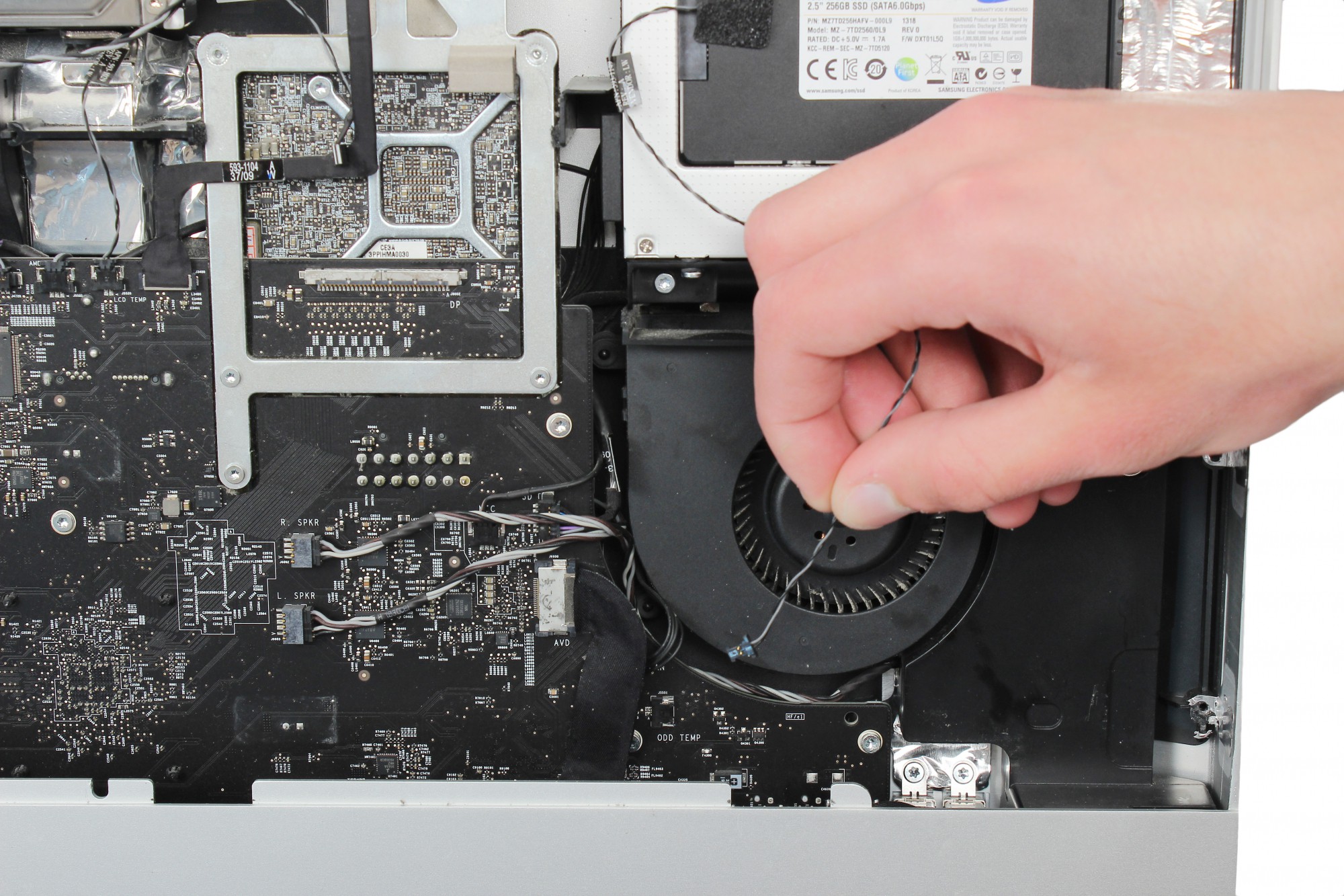

Toujours avec la spatule en nylon, déconnectez délicatement le câble du capteur de température du lecteur SuperDrive, côté carte mère cette fois-ci.
Procédez ensuite manuellement au retrait du capteur de température du lecteur optique (SuperDrive).

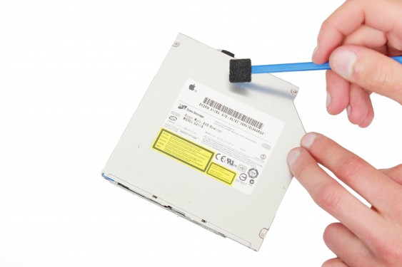

Reprenez la spatule en nylon pour déconnecter le câble de données et d'alimentation SATA (Serial ATA) du lecteur SuperDrive.
Dévissez et retirez ensuite les 4 vis au format Torx T10 qui mantiennent le lecteur SuperDrive au châssis de l'iMac.
Vous pouvez désormais retirez manuellement le lecteur optique.

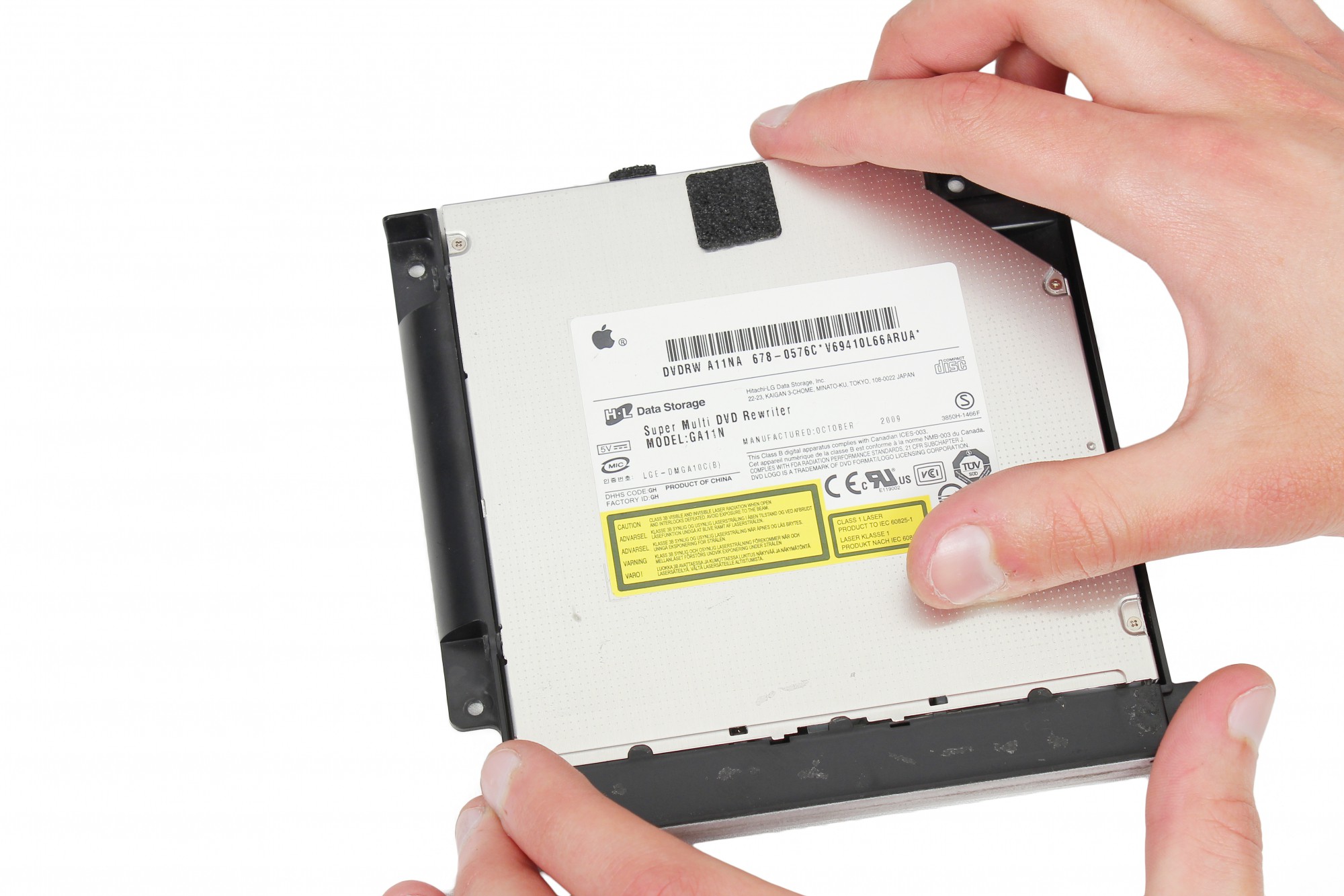

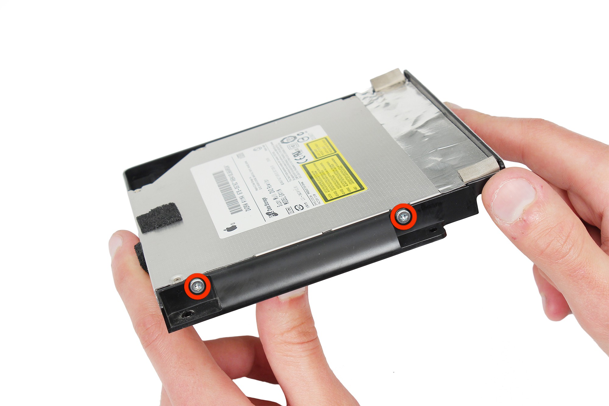

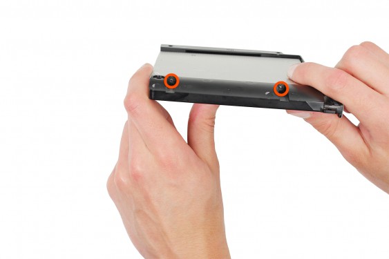

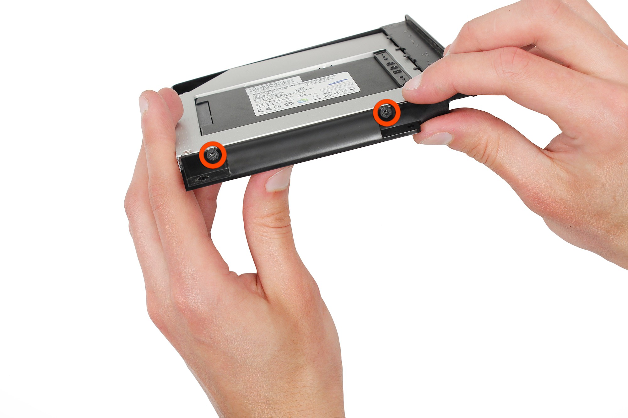

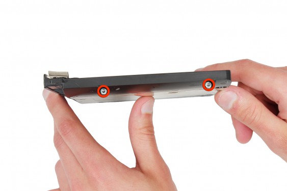

A l'aide d'un tournevis Torx, retirez les vis maintenant le lecteur optique en place sur son support.
Répétez cette opération de chaque côté du lecteur : gauche et droit, soit 4 vis a retirer au total.
Etape 26

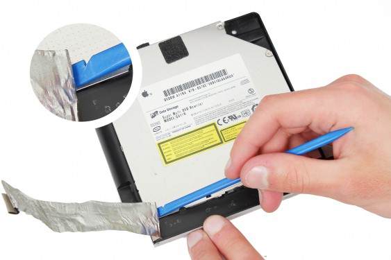

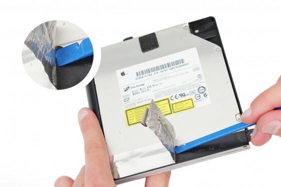

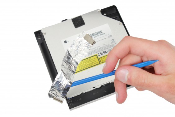

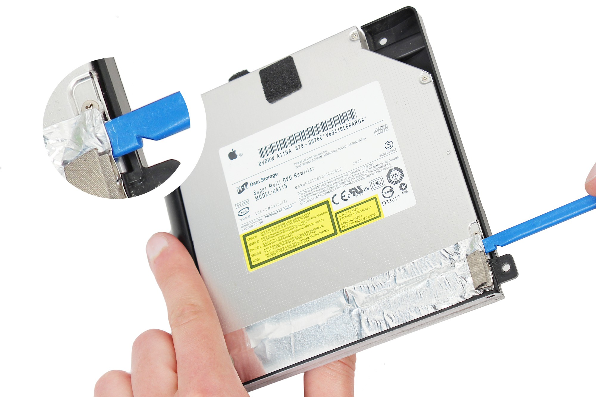

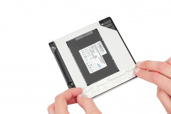

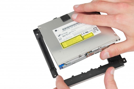

A l'aide d'une spatule en nylon, décollez et retirez délicatement la bande anti-parasite localisée sur la partie supérieure du lecteur optique.
Conservez bien cette bande adhésive, elle vous sera utile lors du remontage !
Etape 27

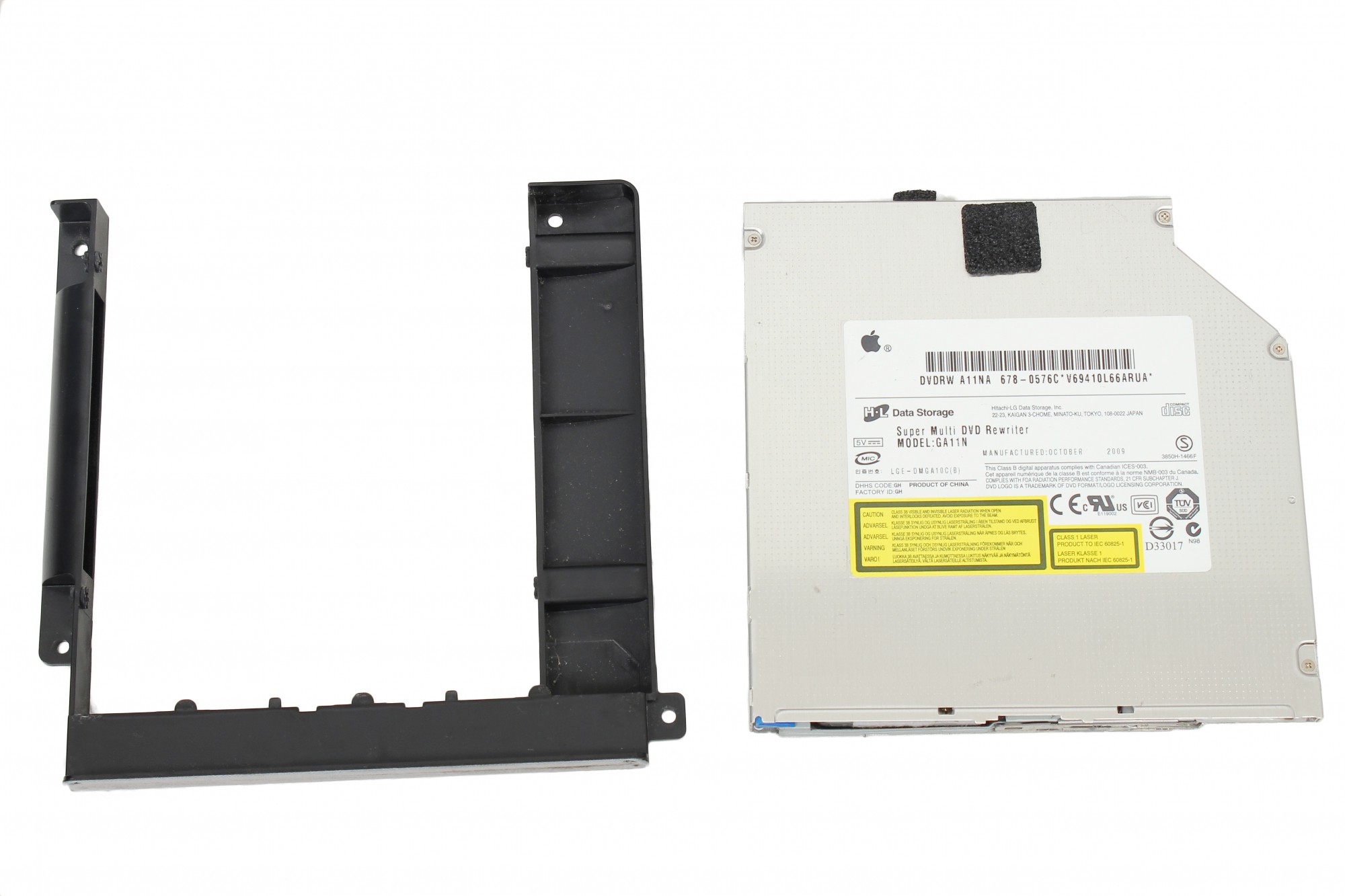

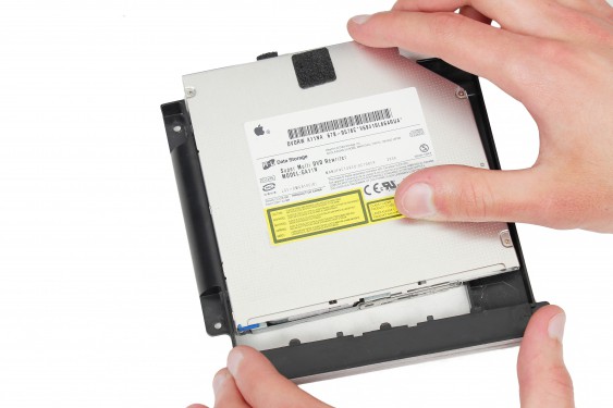

Une fois la bande adhésive retirée, vous pouvez ensuite extraire le lecteur et le désolidariser de son support.
Etape 28
Le lecteur SuperDrive est désormais entièrement séparé de son support de base.

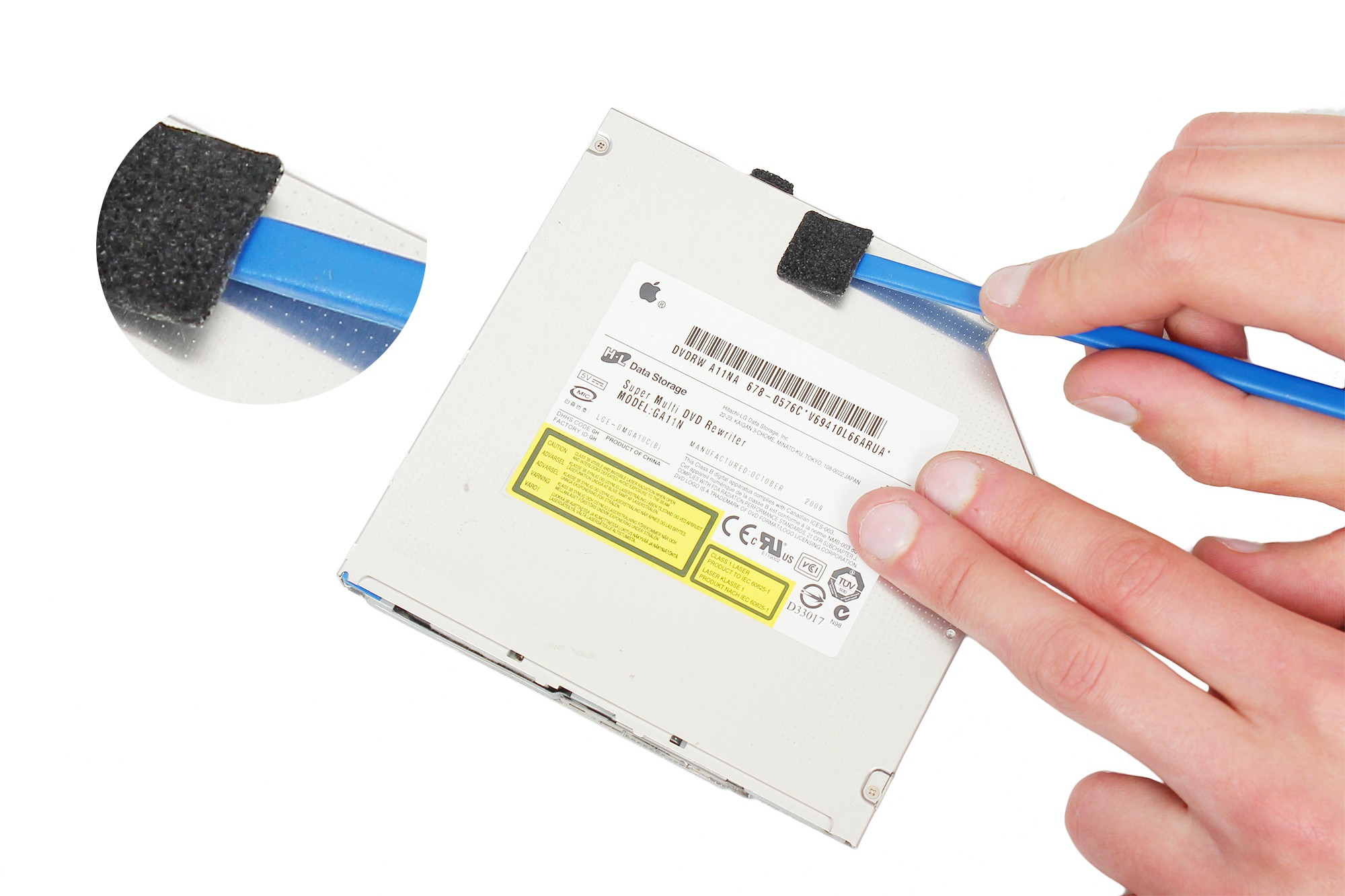

Si cela n'a pas déjà été fait, procédez a l'aide d'une spatule en nylon au retrait de l'adhésif de maintien du capteur de température placé sur le lecteur optique.

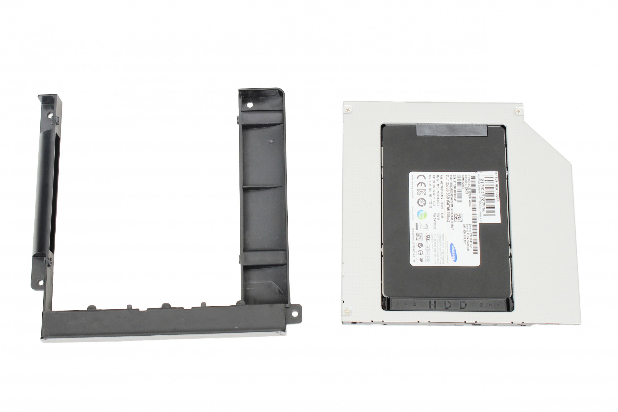

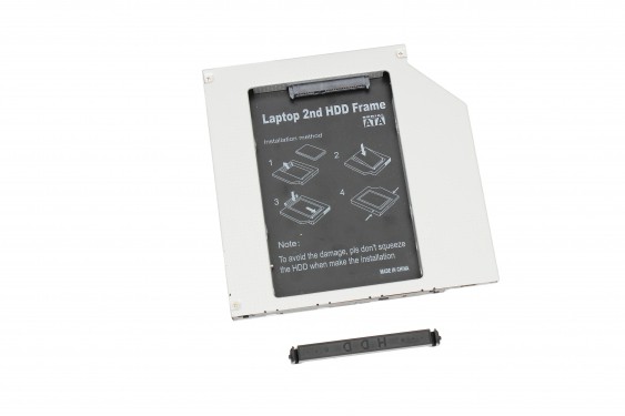

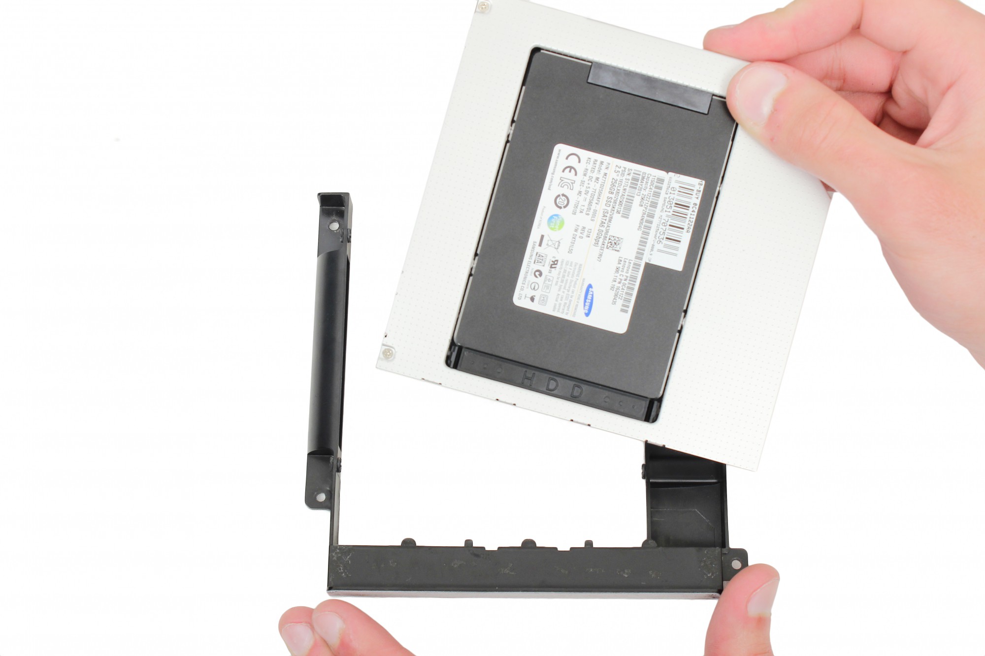

Munissez vous ensuite du kit de mise à niveau SSD pour lecteur optique ainsi que du disque SSD.
Etape 31

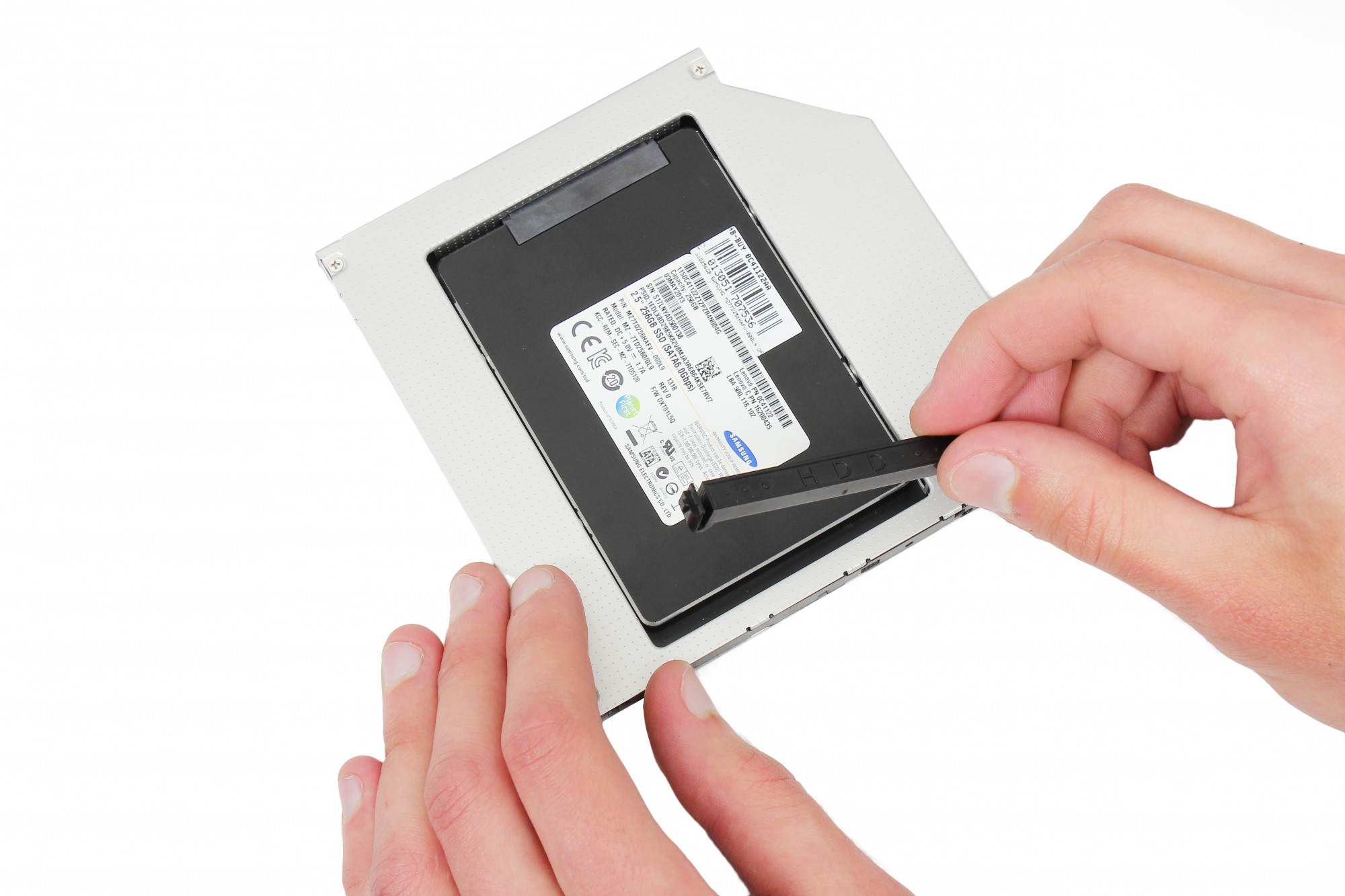

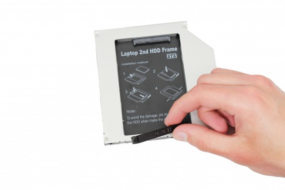

Enlevez l'élément plastique servant à caler correctement le SSD.
Cet élément est clipsé. Appuyez sur ses deux extrémités puis levez le afin de procéder à son retrait.

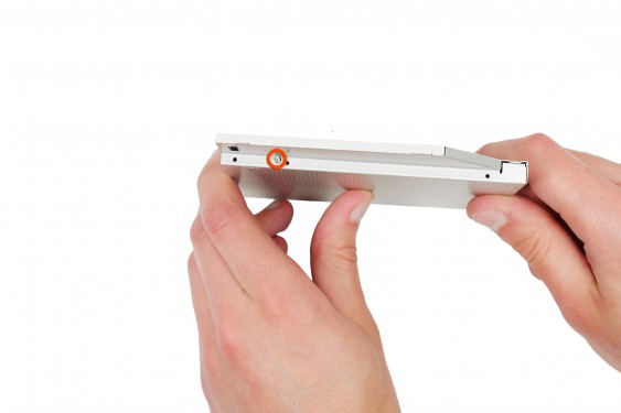

Etape 32

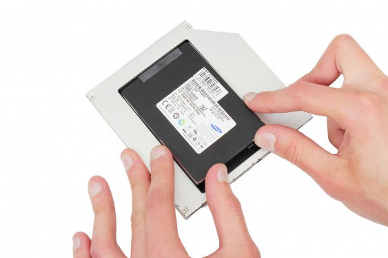

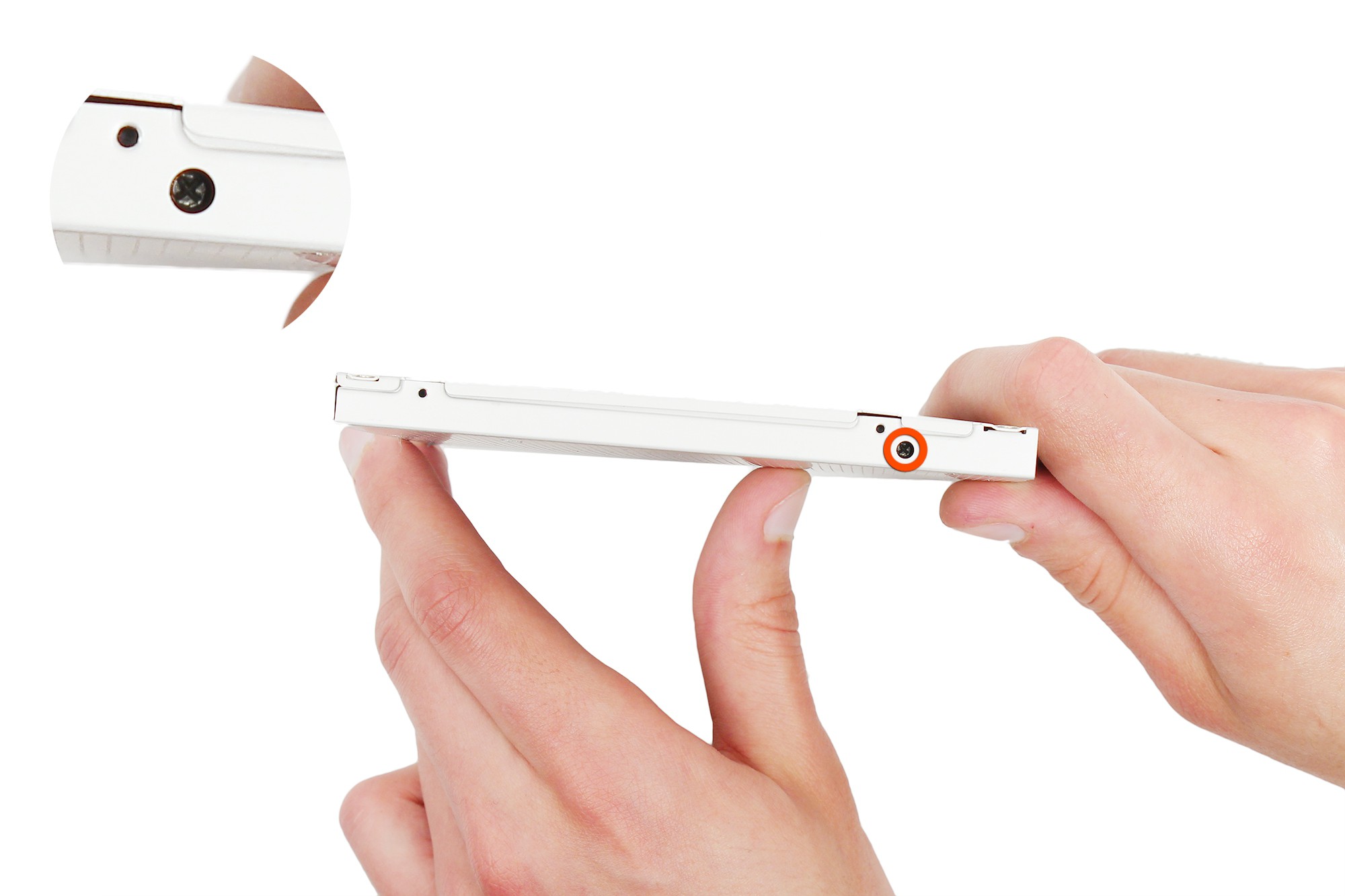

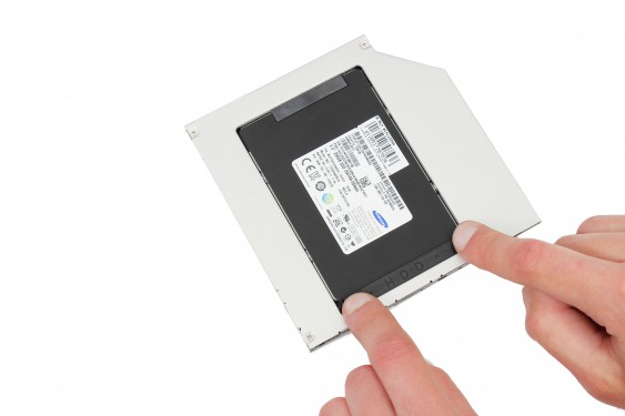

Avant de placer le SSD, si nécessaire, dévissez suffisamment les deux vis cruciformes de couleur grise localisées sur les côtés du support afin de pouvoir insérer le SSD.
Veillez à ne pas dévissez complètement ces vis. Elles servent en effet à maintenir le SSD en place une fois installé !
Etape 33

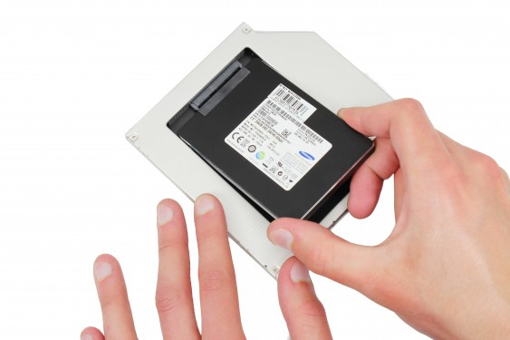

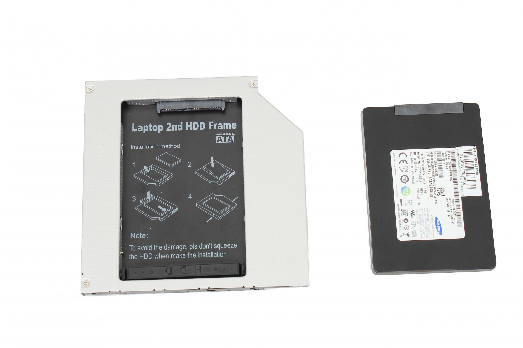

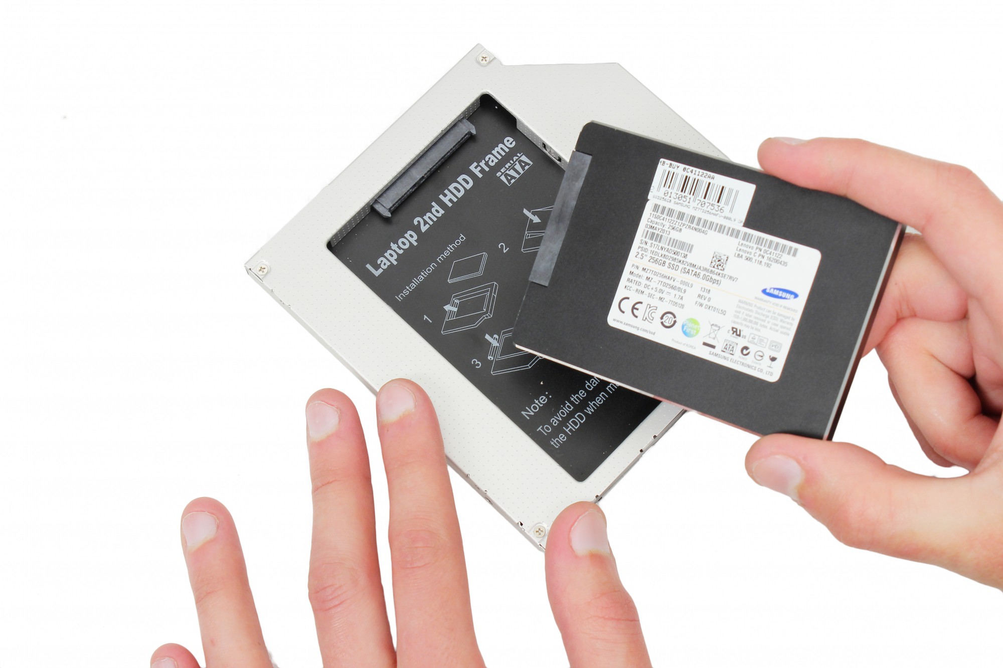

Insérez ensuite le SSD dans le support.
Il n'existe qu'un seul sens de mise en place ! Pour ne pas vous tromper, référez vous au connecteur présent sur le SSD ainsi que sur le support : Ces derniers doivent correspondre et s'enficher correctement à fond, comme sur la troisième photo.

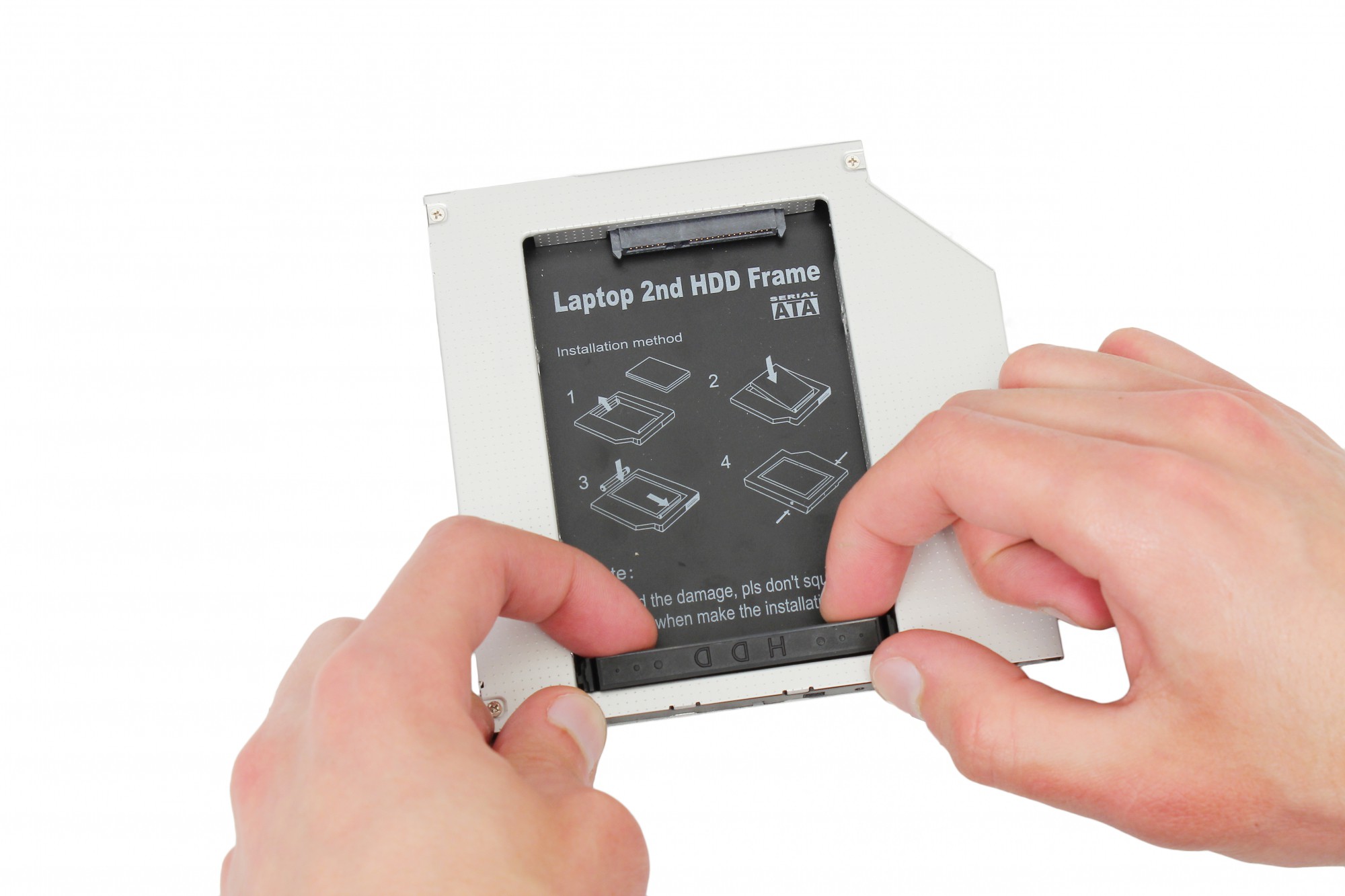

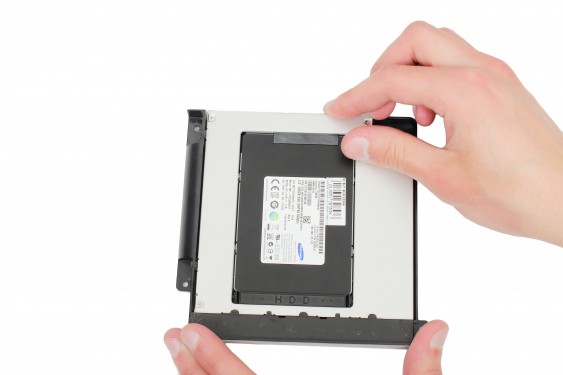

Munissez-vous ensuite du support de base du lecteur optique.
Etape 37
Après cela, remettez le support du SSD sur le support de base.
Les encoches plastiques du support de base doivent être visibles comme sur la photo.
Etape 38
Remettez ensuite en place les 4 vis Torx maintenant le support de base sur le support du SSD.

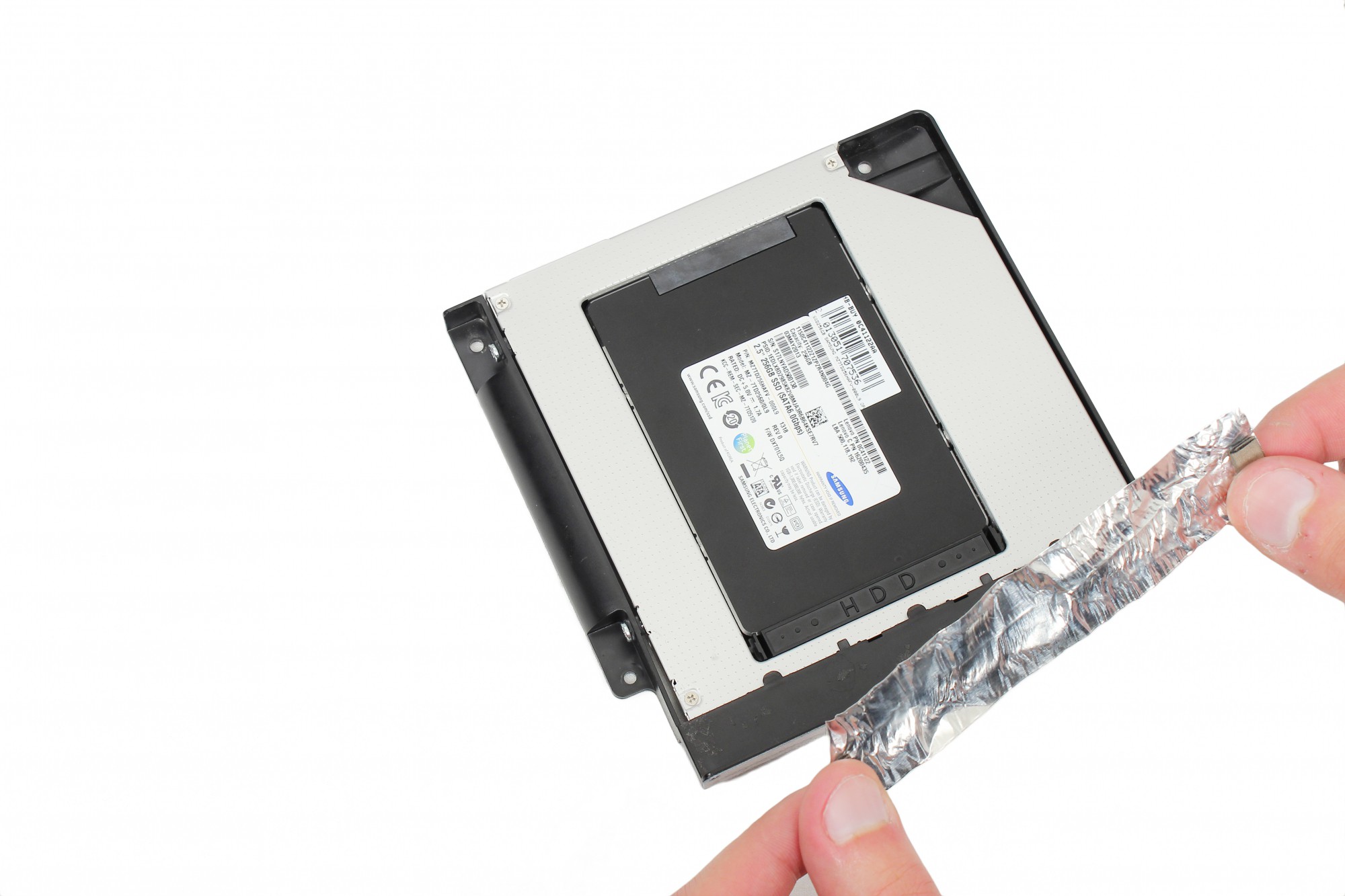

Après quoi, replacez l'adhésif métallique.

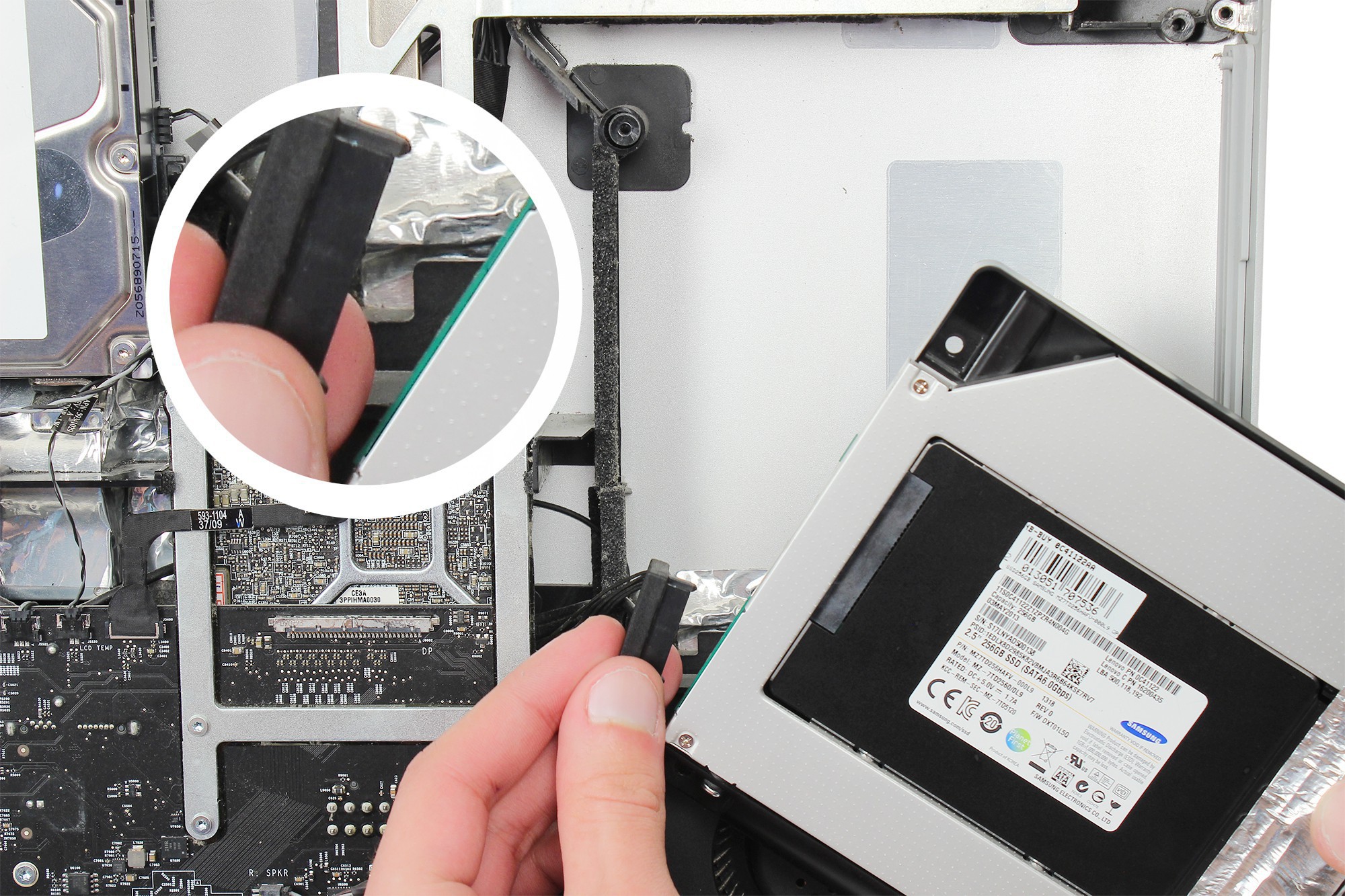

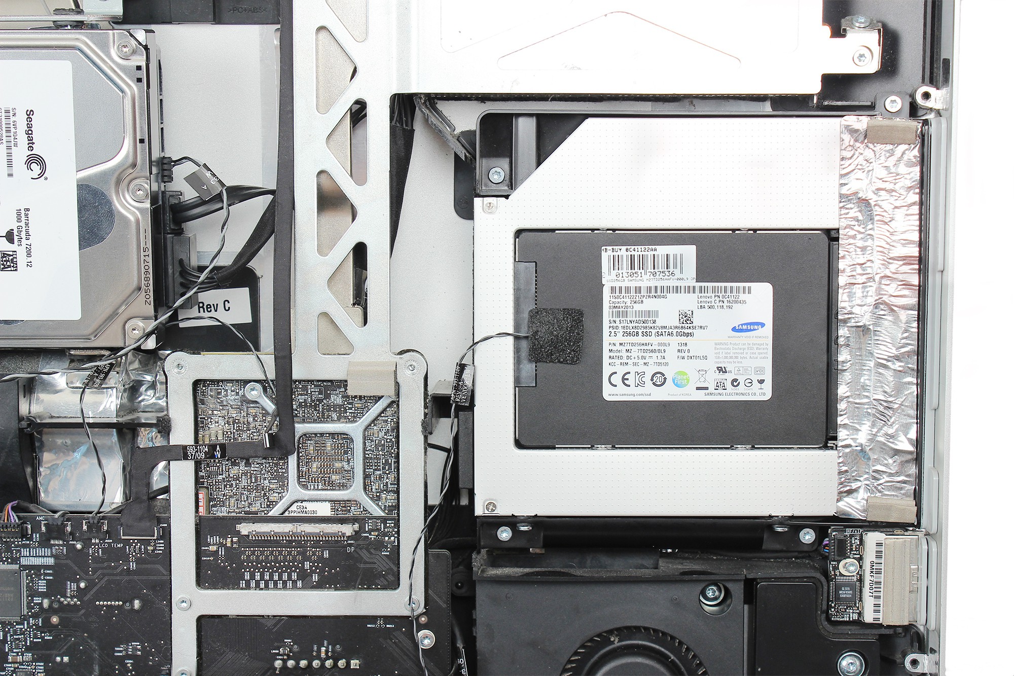

Reconnectez ensuite le câble de données et d'alimentation SATA (Serial ATA).
Etape 41

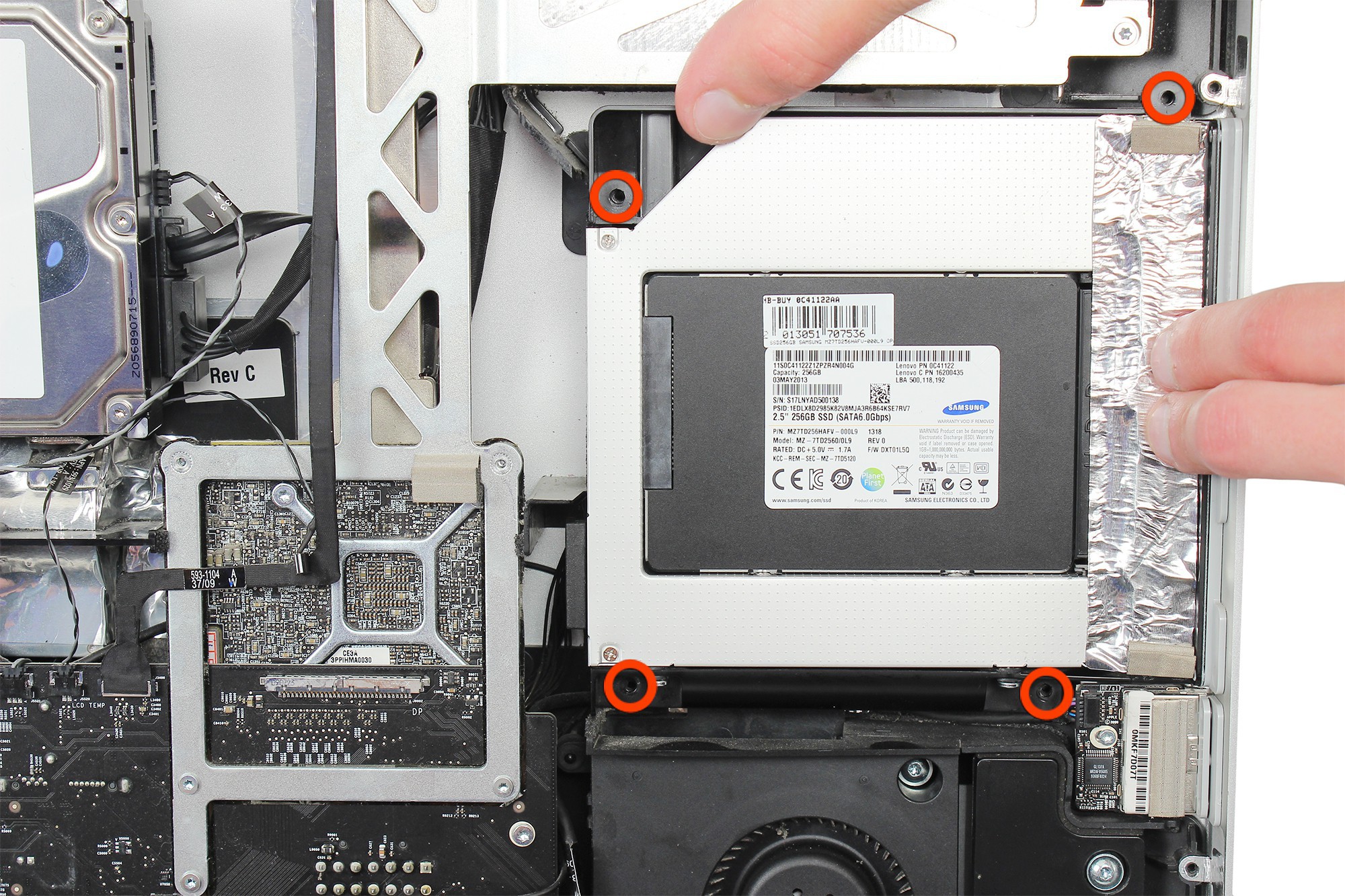

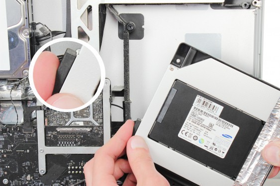

Remettez en place le support SSD à son emplacement initial.
Revissez à l'aide d'un Tournevis Torx T10 les vis servant à son maintien, anciennement utilisées par le lecteur optique et dévissées à l'étape 22.

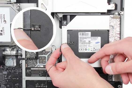

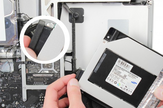

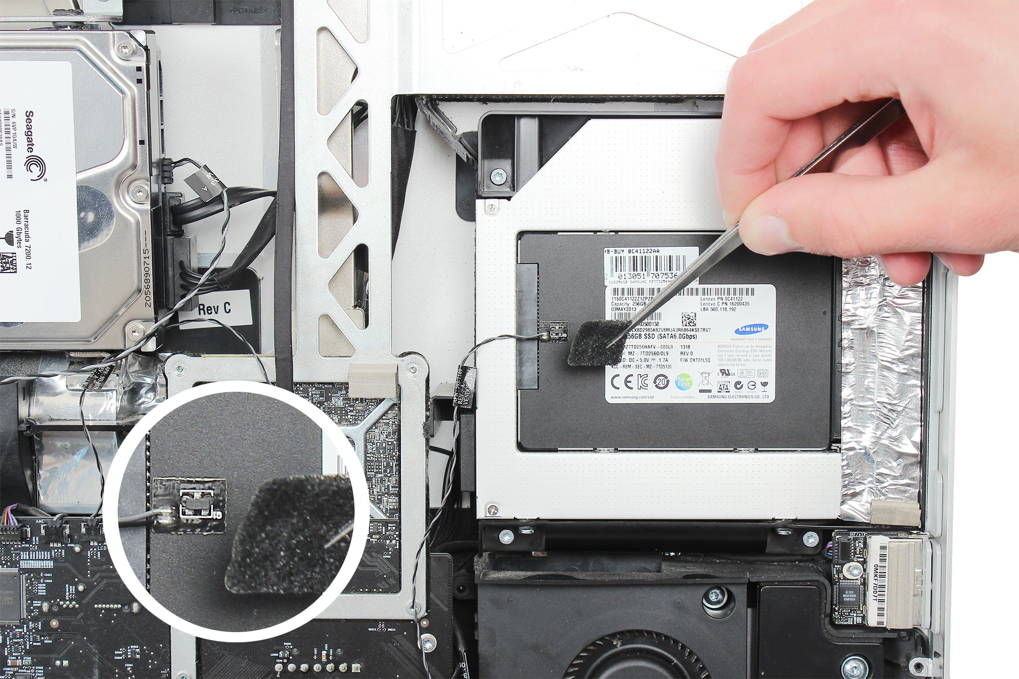

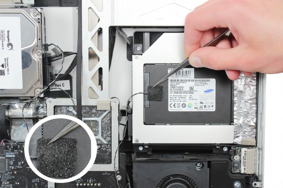

Recollez le capteur de température sur le SSD comme indiqué sur les photos.
L'emplacement du capteur importe peu, mais il est hautement préférable de placer le capteur sur le SSD plutôt que sur le cadre métallique du support.
Etape 43
A l'aide d'une pince, remettez en place l'adhésif de protection du capteur de température.
Etape 44

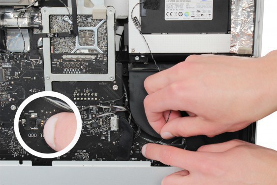

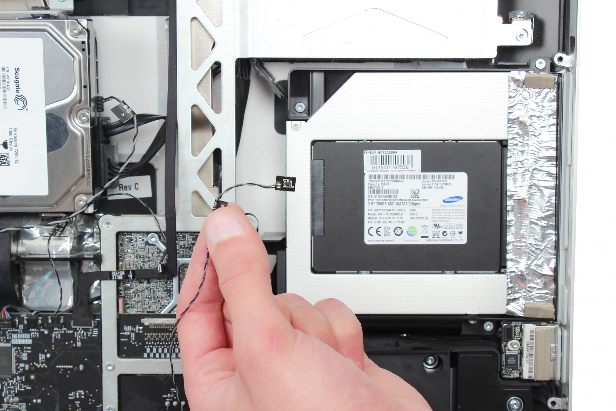

Il ne vous reste plus qu'à reconnecter le câble du capteur de température du lecteur optique.
Etape 45
Le SSD est désormais installé.
Vous pouvez désormais remonter l'iMac en suivant les étapes en sens inverse.
Pour remonter votre iMac 27" fin 2009 (EMC 2309 et 2374) suivez ce guide en sens inverse.
