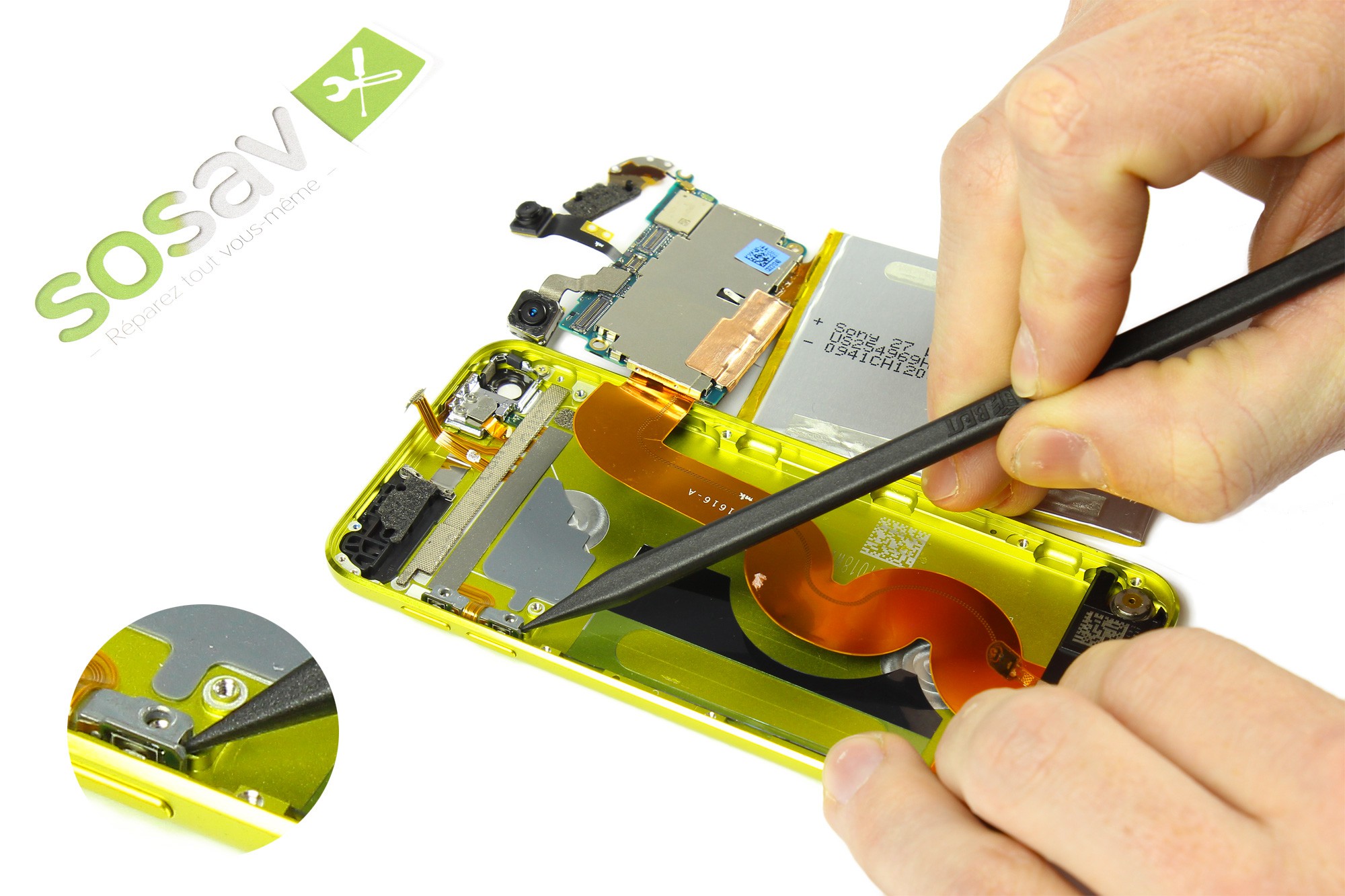

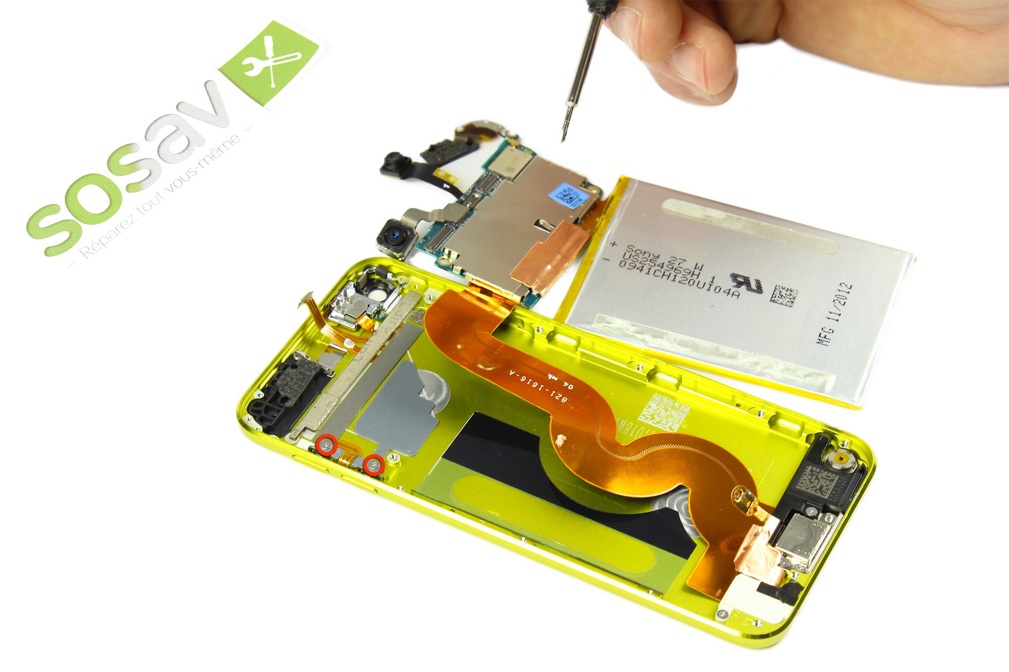

A l'aide d'un tournevis cruciforme dévissez désormais les 2 vis retenant la nappe de gestion des boutons à la coque arrière de l'iPod Touch 5G.
Etape 29
Avec la spatule en nylon venez déloger la nappe de son emplacement.

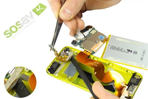

Etape 30
Avec l'aide de la pince fournis dans nos kit outils, maintenez la nappe en l'air puis avec la spatule décollez celle-ci délicatement.

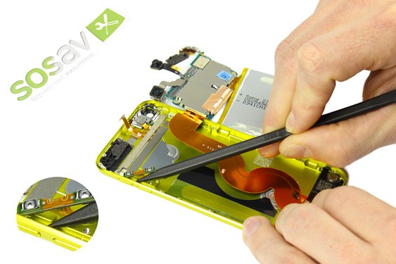

A l'aide d'une spatule en nylon, décollez à présent la bande de mousse superposée à la nappe des boutons.
Etape 32

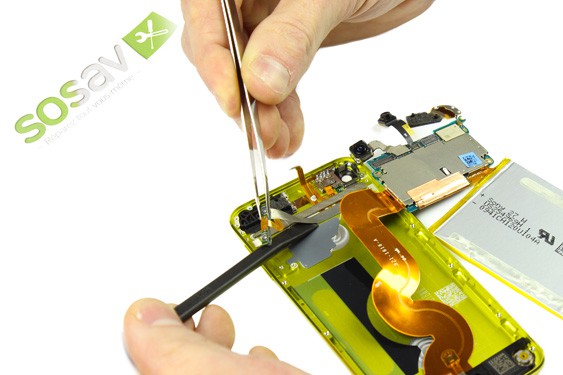

Dévissez la vis entourée en rouge, celle-ci maintient la plaque de fixation de la nappe power et volume.
Etape 33
Utilisez désormais une pince, pour saisis la plaque de fixation dévissée à l'étape précédente.
Etape 34

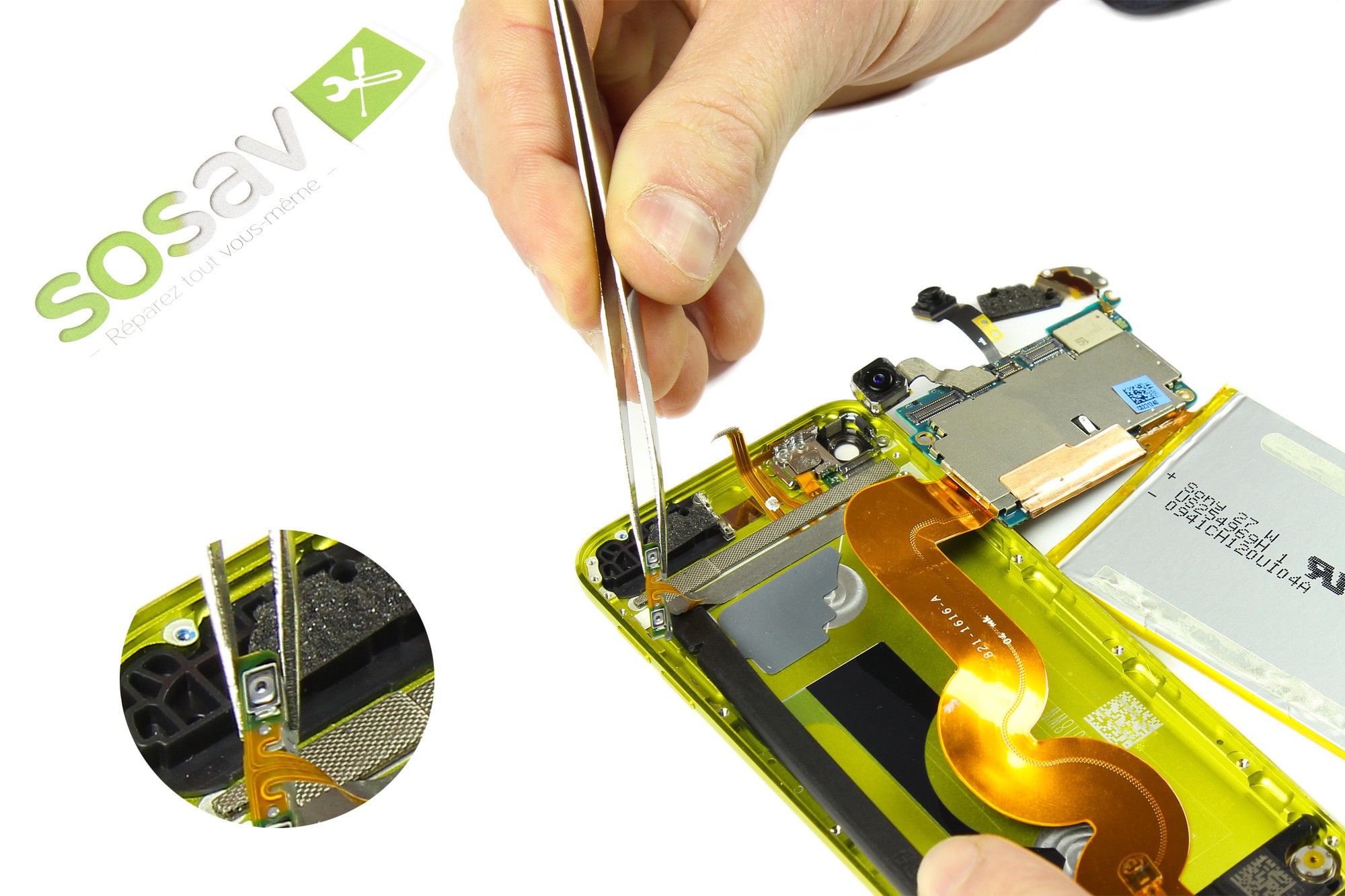

Délogez le support pour la caméra arrière avec votre spatule en nylon.
Pour ceci, utilisez le côté plat en l'insérant entre le support et la coque arrière.
Etape 35
Puis à l'aide de la spatule en nylon vous pouvez désormais finir de décoller la nappe power et volume.

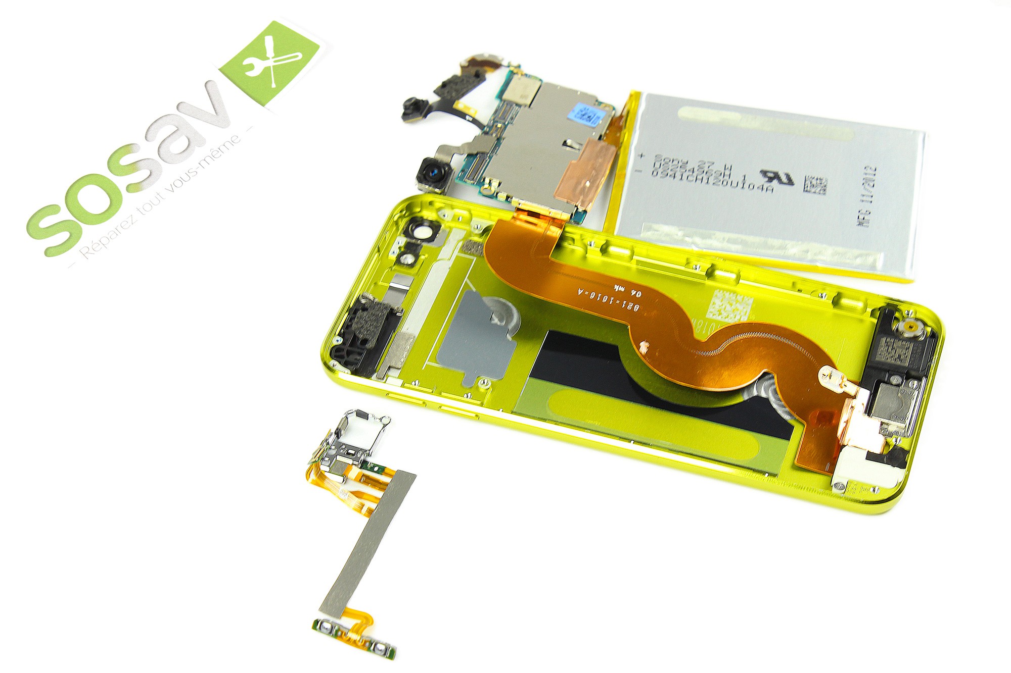

La nappe de gestion des boutons volume et power de votre iPod Touch 5ème génération est désormais démontée.
En cas de besoin vous pouvez la remplacer par une pièces neuve.
Pour remonter votre iPod Touch 5e Gen suivez ce guide en sens inverse.
