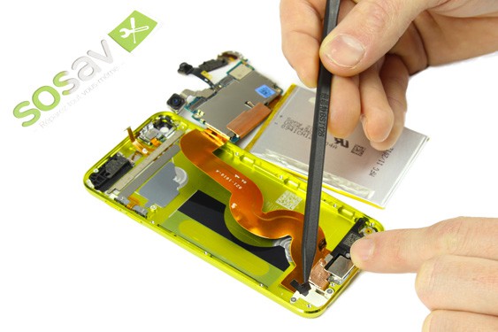

Utilisez la pointe d'une spatule en nylon afin de retirer le petit morceau de ruban adhésif, comme indiqué sur la photo ci-contre.
Etape 29

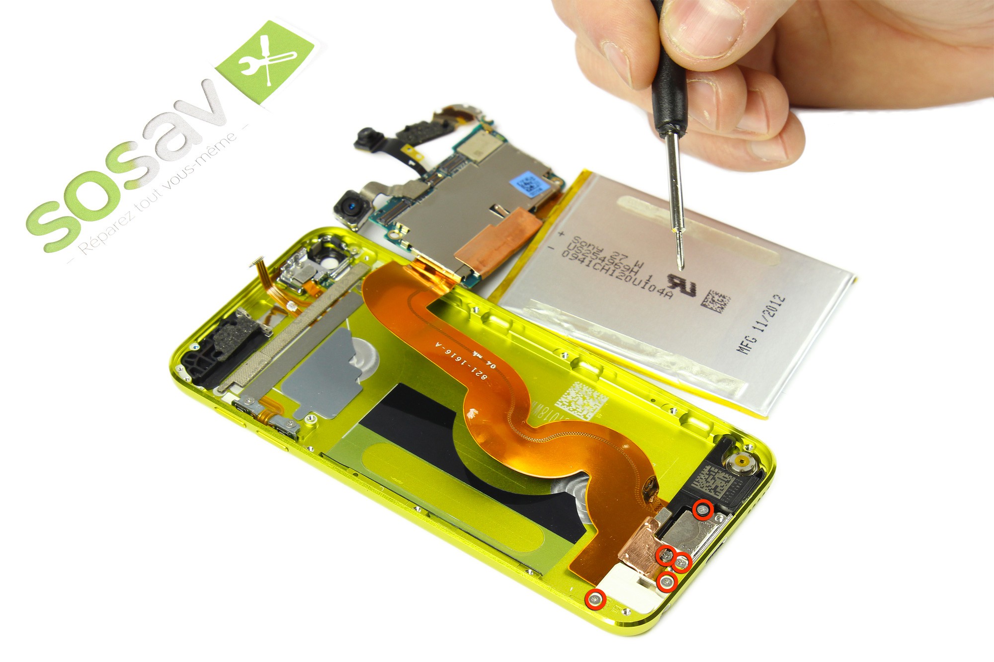

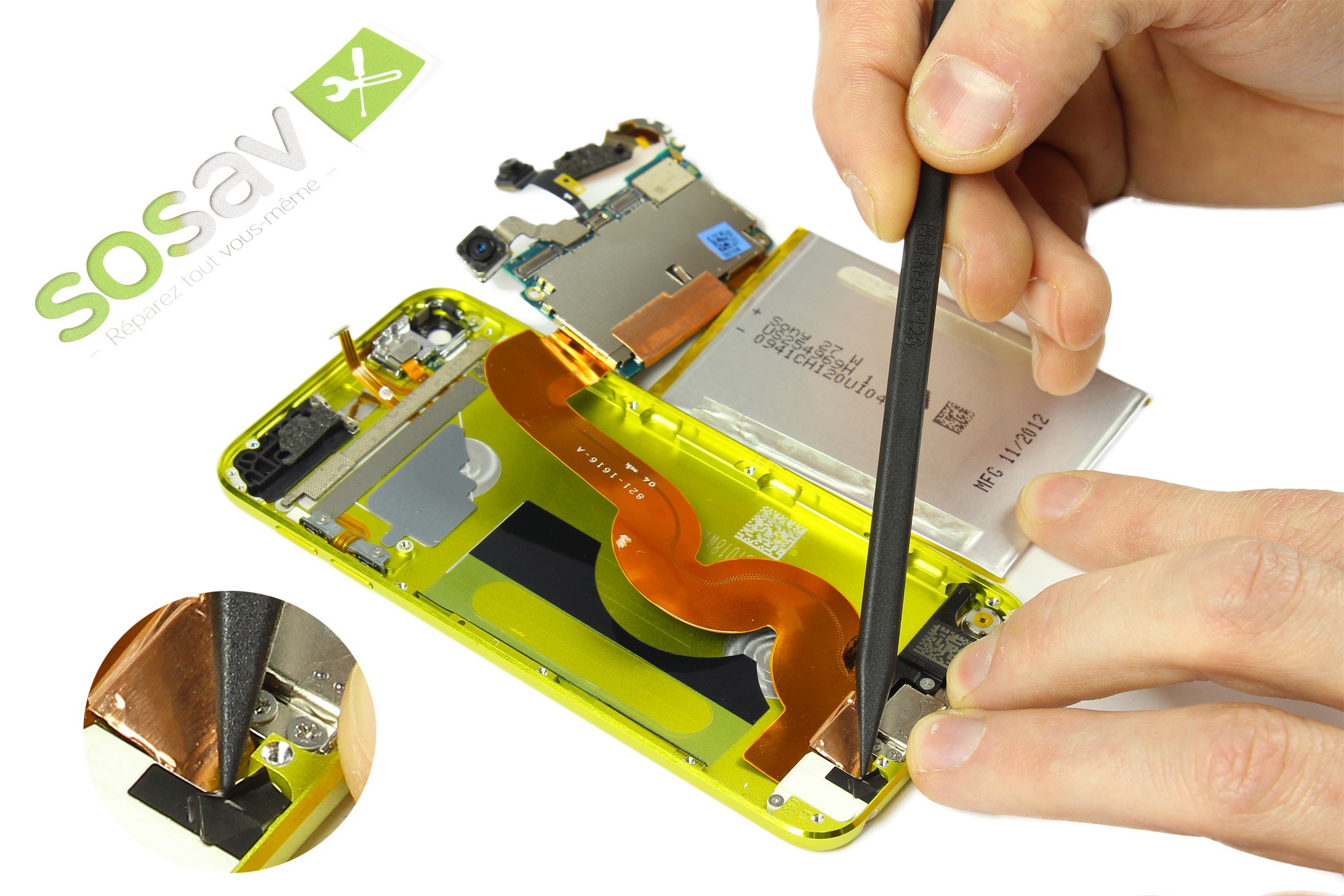

A l'aide d'un tournevis cruciforme dévissez les 5 vis retenant l'ensemble haut-parleur, connecteur de charge et prise jack à la coque arrière.
Etape 30

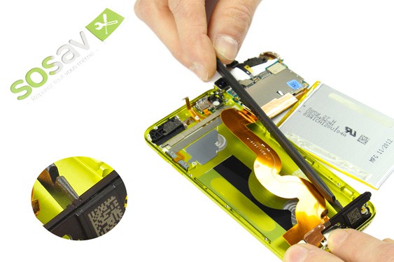

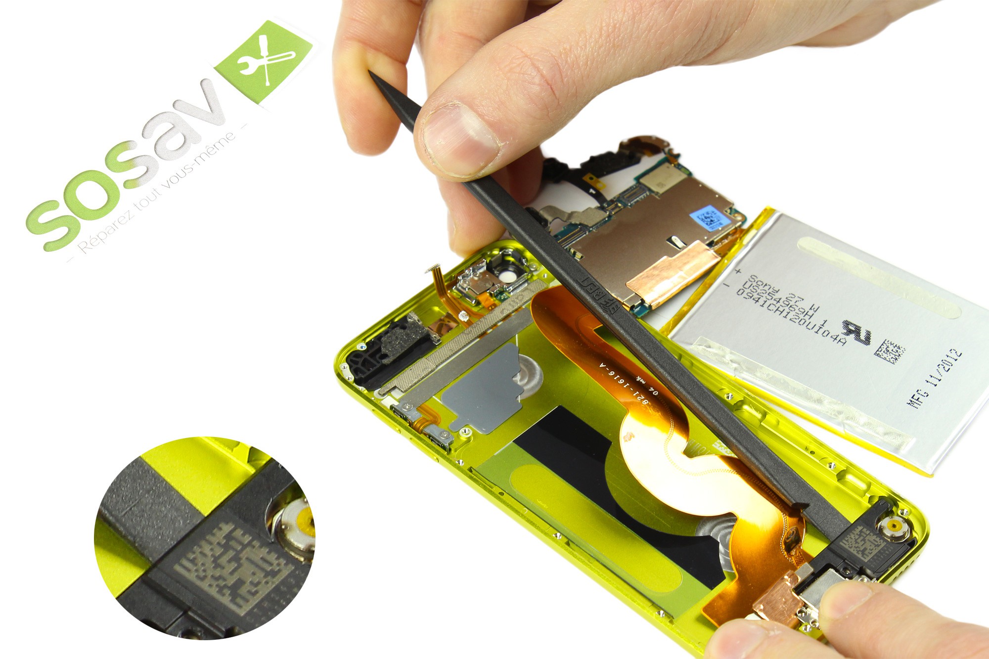

Utilisez une spatule en nylon pour faire délicatement levier sur le haut-parleur externe et le soulever légèrement.
Etape 31

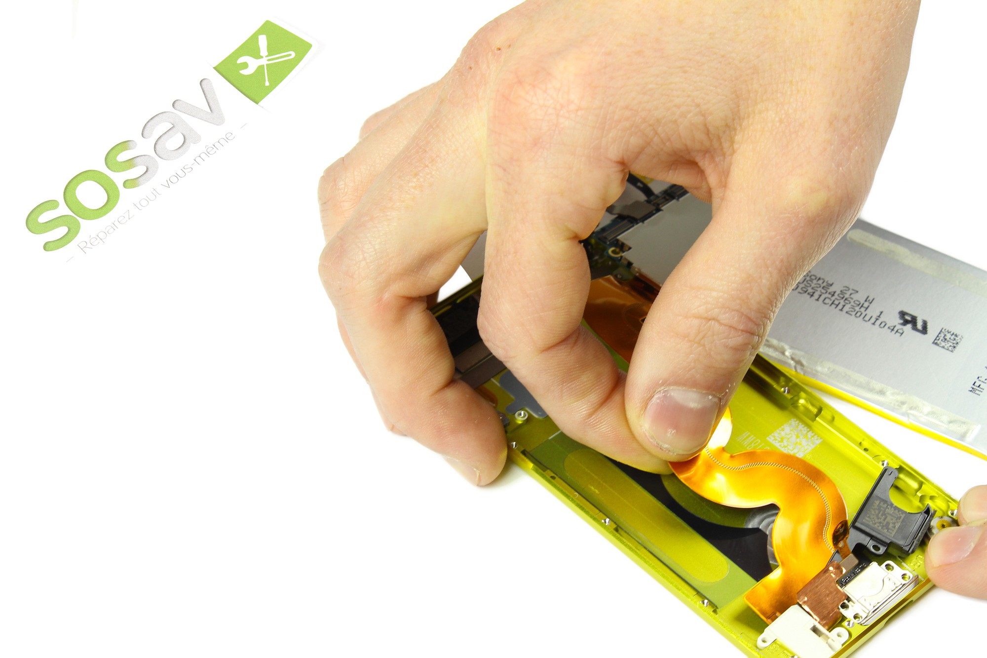

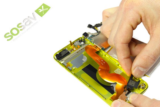

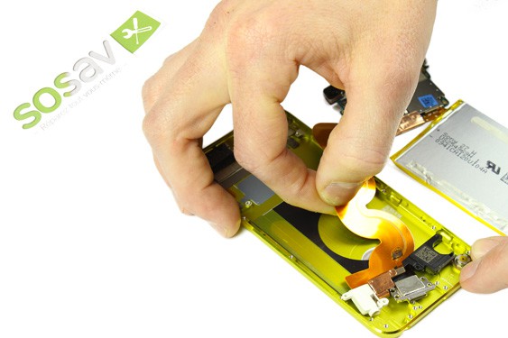

Tirez délicatement sur la nappe afin de finir de déloger tout les composants (prise jack, connecteur de charge, haut parleur)
Etape 32

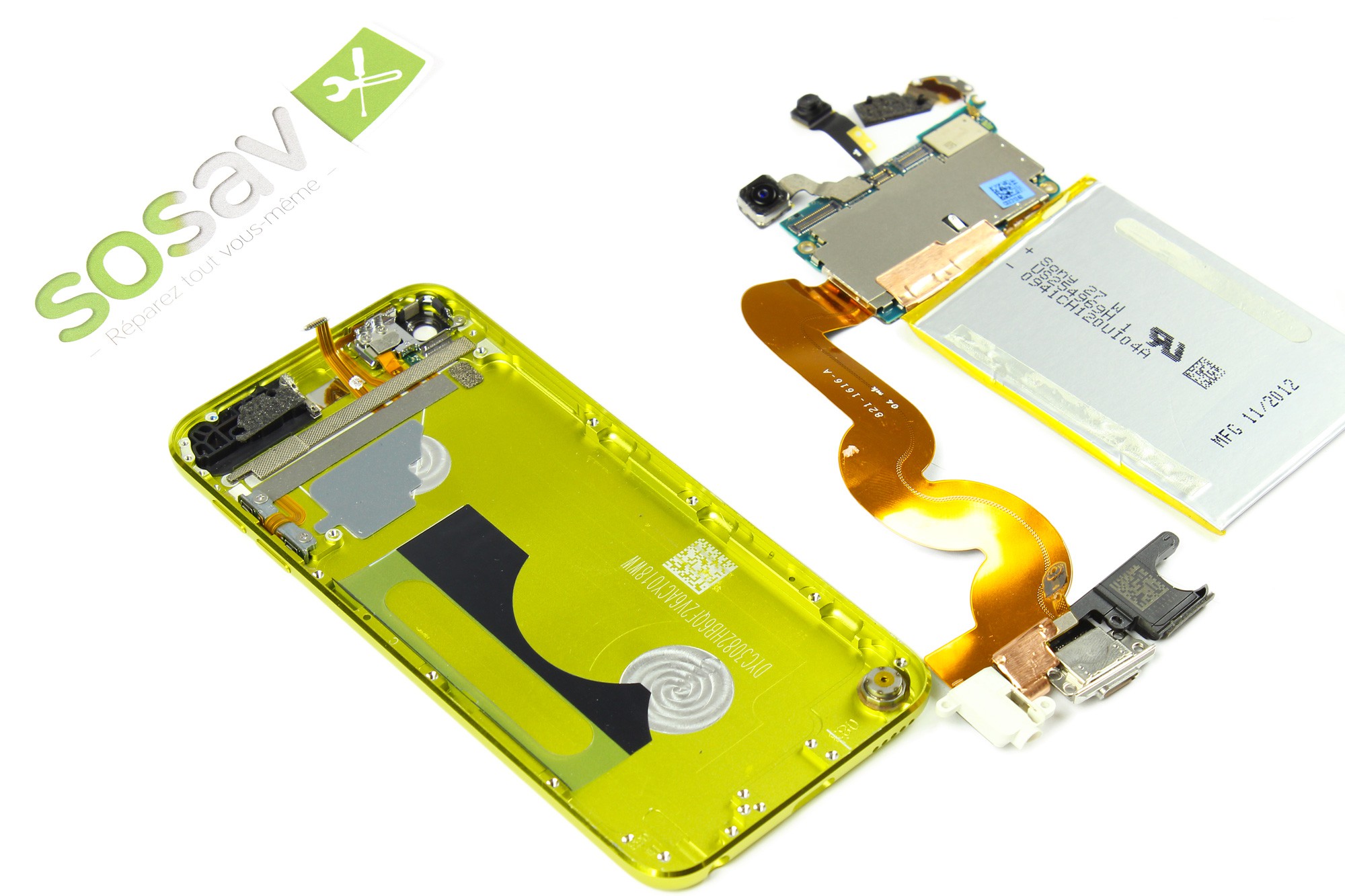

L'ensemble batterie, carte-mère, connecteur de charge, haut-parleur externe et prise jack est désormais démonté.
Le connecteur de charge est malheureusement soudé (tout comme le connecteur de charge) à la carte-mère de votre iPod Toutch 5eme génération.
Si vous avez les connaissances nécessaires, vous pouvez dessouder et remplacer chaque pièce de cet élément.
