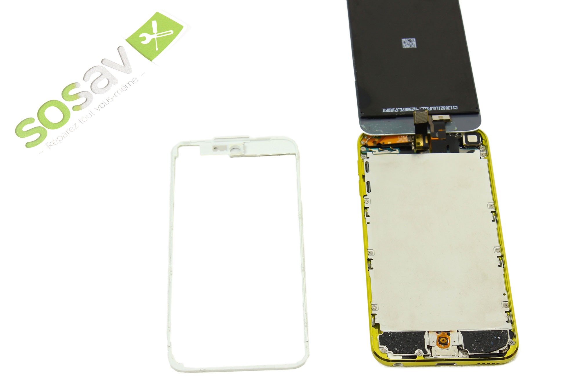

Soulevez désormais lécran de votre iPod Touch 5G à 90°
n'essayez pas d'ôter totalement l'écran, celui-ci est encore attachée à votre iPod Touch 5G par différentes nappes de connexion.
A présent, retirez la caméra avant de son logement.
Pour ceci utilisez une spatule en nylon afin de pousser délicatement sur la caméra (doucement, aucune résistance ne doit ce faire sentir).
Vous pouvez désormais ôter délicatement le châssis interne de votre iPod Touch 5G.
Le châssis de votre iPod Touch 5ème génération est désormais démonté.
En cas de besoin vous pouvez le remplacer par un châssis interne neuf.
