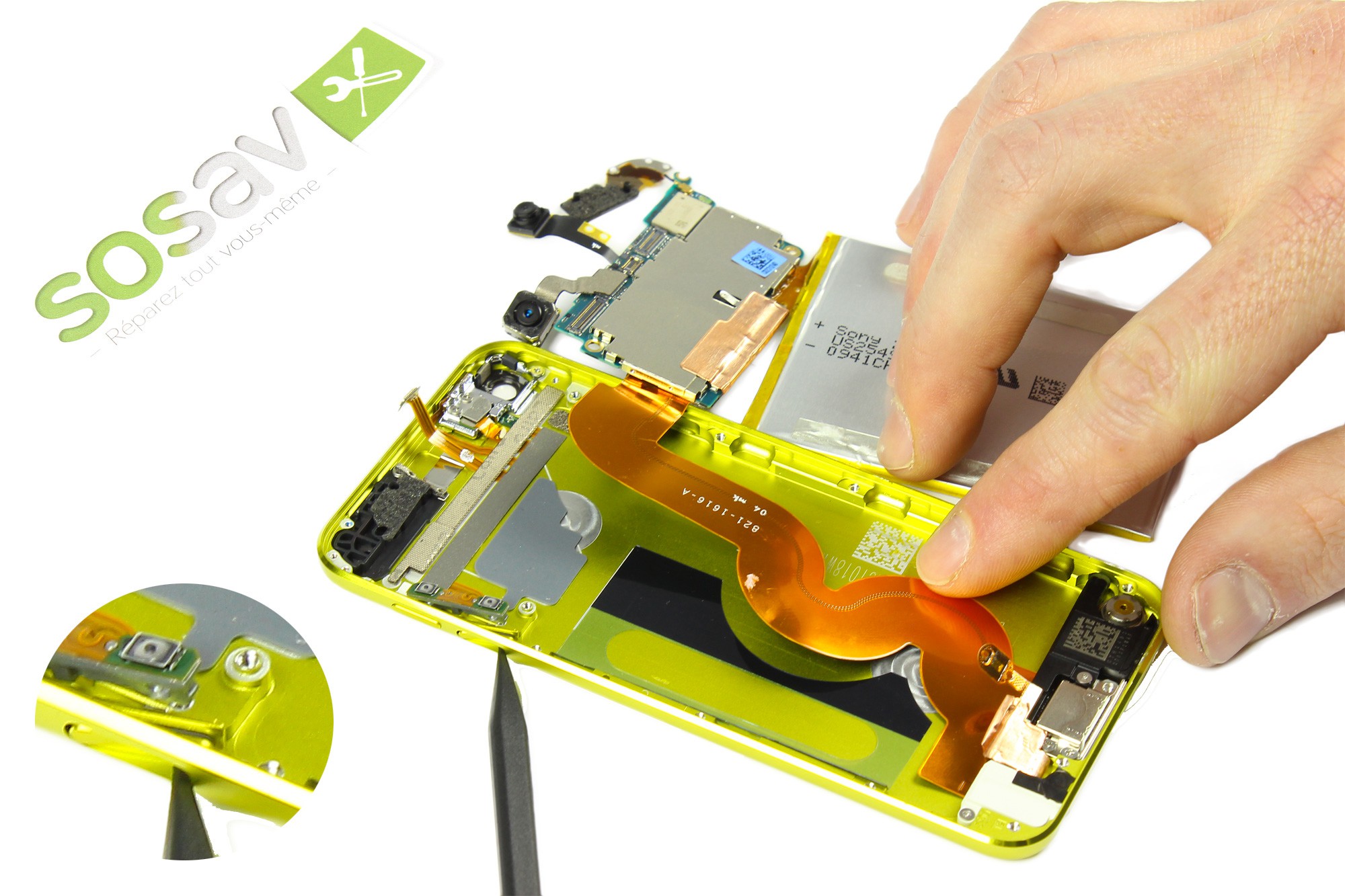

A présent soulevez puis retourner l'ensemble carte mère et batterie.
Etape 28

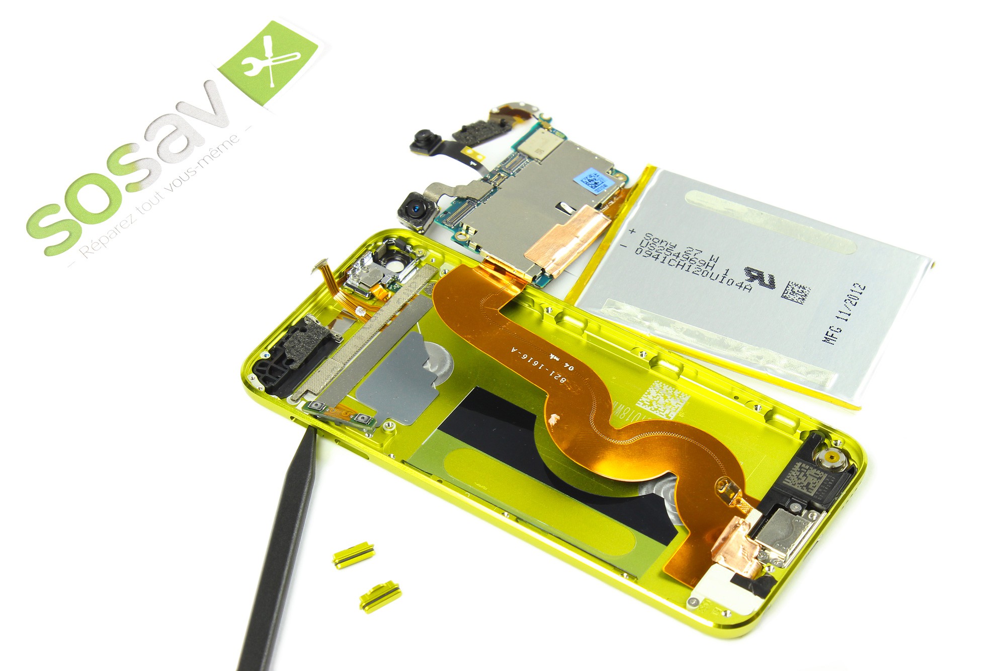

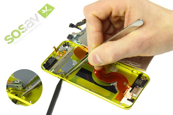

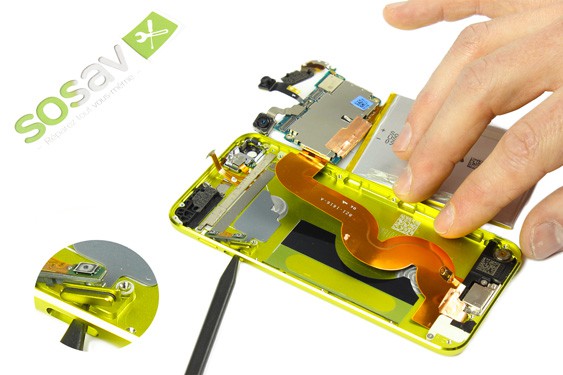

A l'aide d'un tournevis cruciforme, dévissez les 2 vis entourées en rouge retenant le nappe intégrant les boutons volume.
Etape 29
Avec la spatule en nylon venez déloger la nappe gérant les boutons volume de son emplacement.
Etape 30

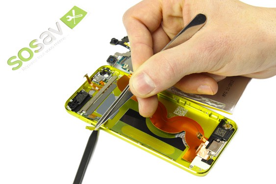

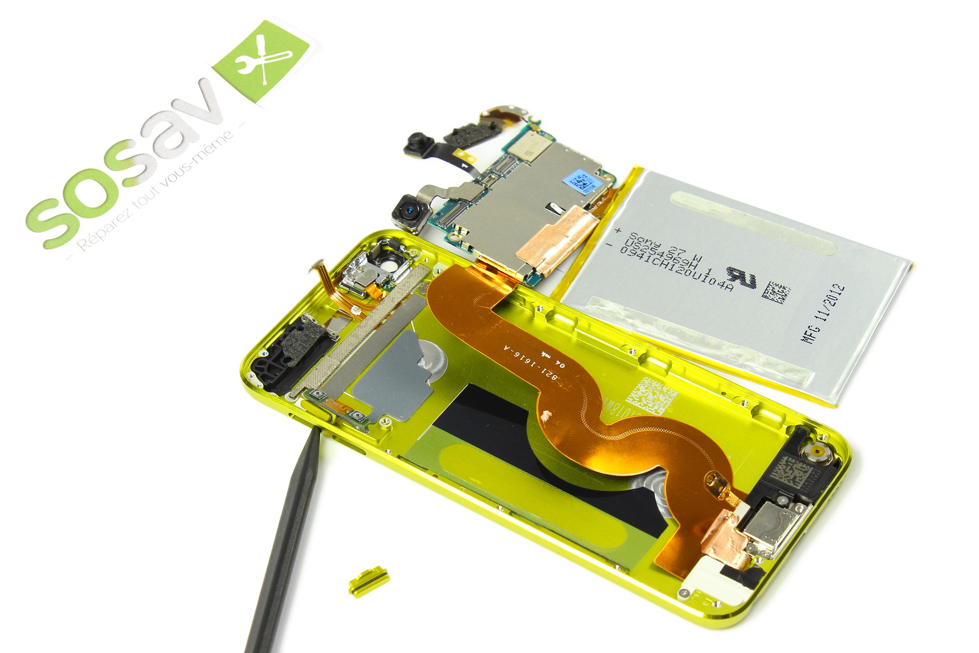

A l'aide de la pointe d'un spatule en nylon, poussez sur le premier bouton volume afin de le déloger de son emplacement.
Puis avec la pince venez l'extraire complètement de la coque arrière.

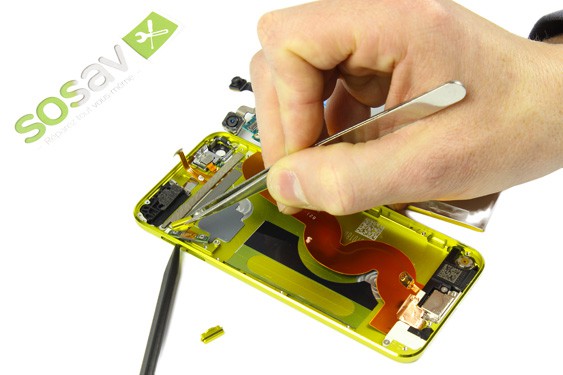

Etape 31
Etape identique à la précédente, mais cette fois pour le 2ème bouton volume.
Etape 32
Les boutons volume de votre iPod Touch 5ème génération sont désormais démonté.
