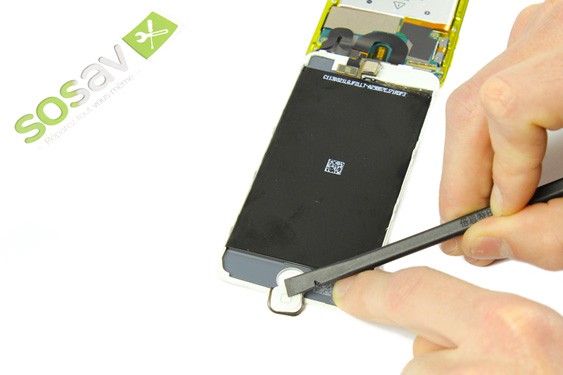

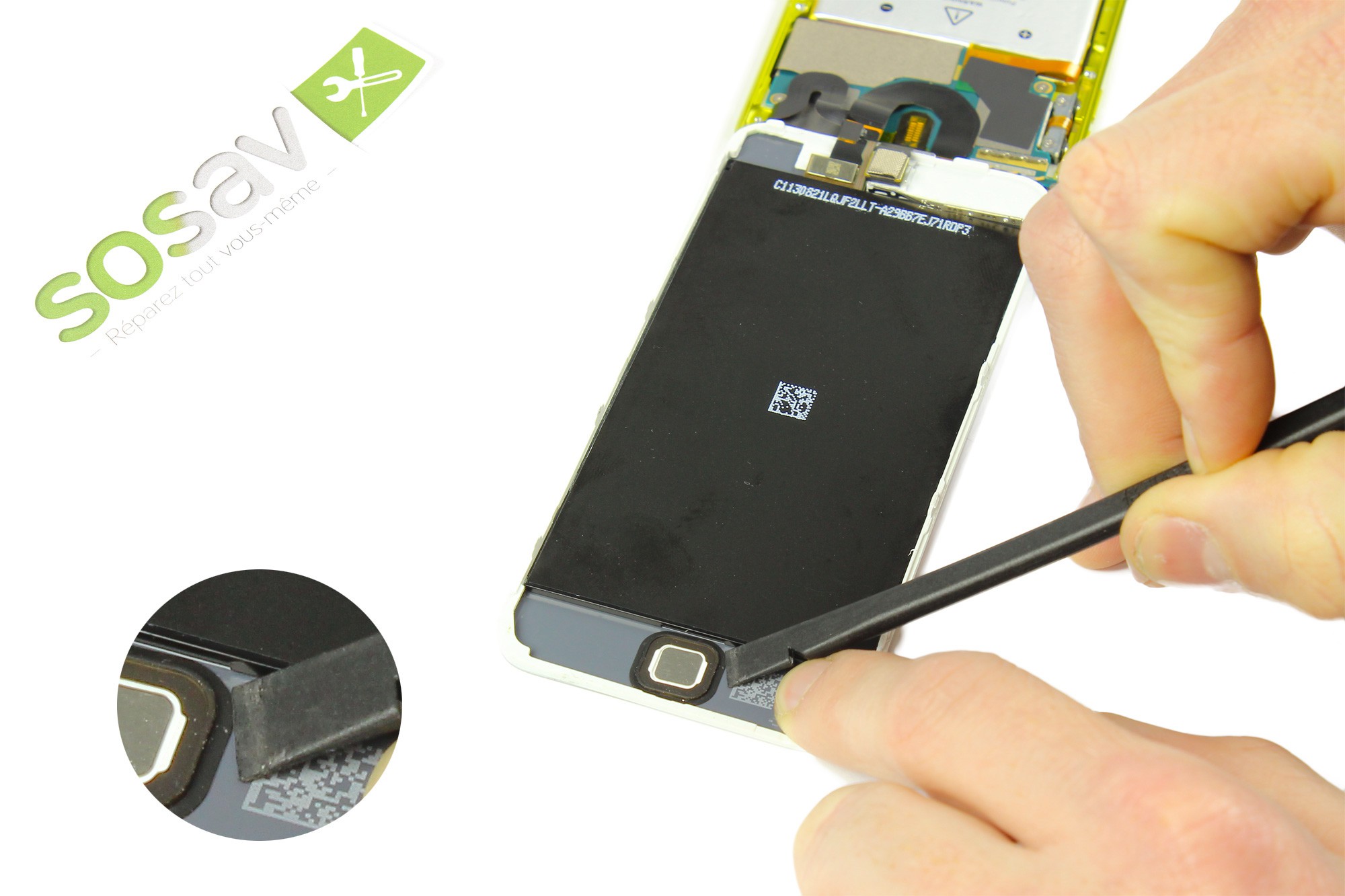

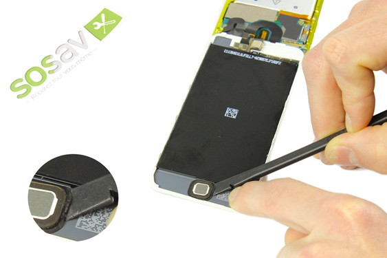

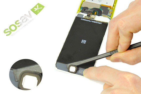

A l'aide d'une spatule en nylon, Reprendre la spatule afin de décoller et sortir le bouton home de son emplacement

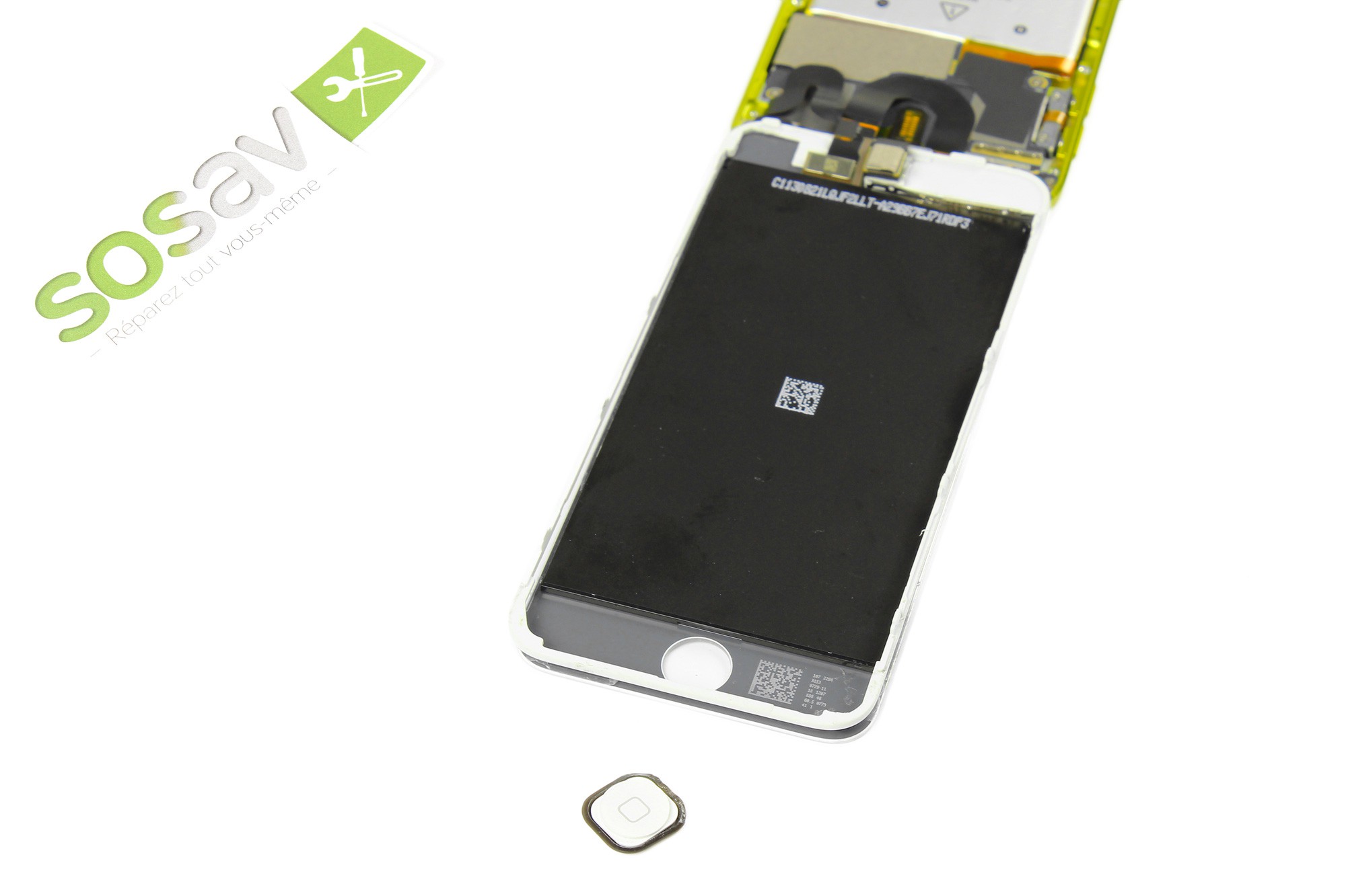

Le bouton home de votre iPod Touch 5ème génération est désormais démonté.
En cas de besoin vous pouvez la remplacer par un bouton home neuf.
Pour remonter votre iPod Touch 5e Gen suivez ce guide en sens inverse.
