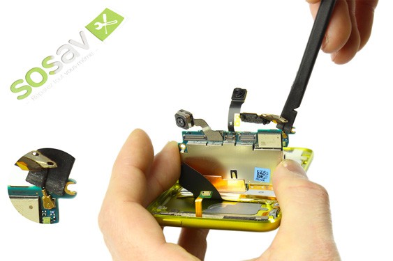

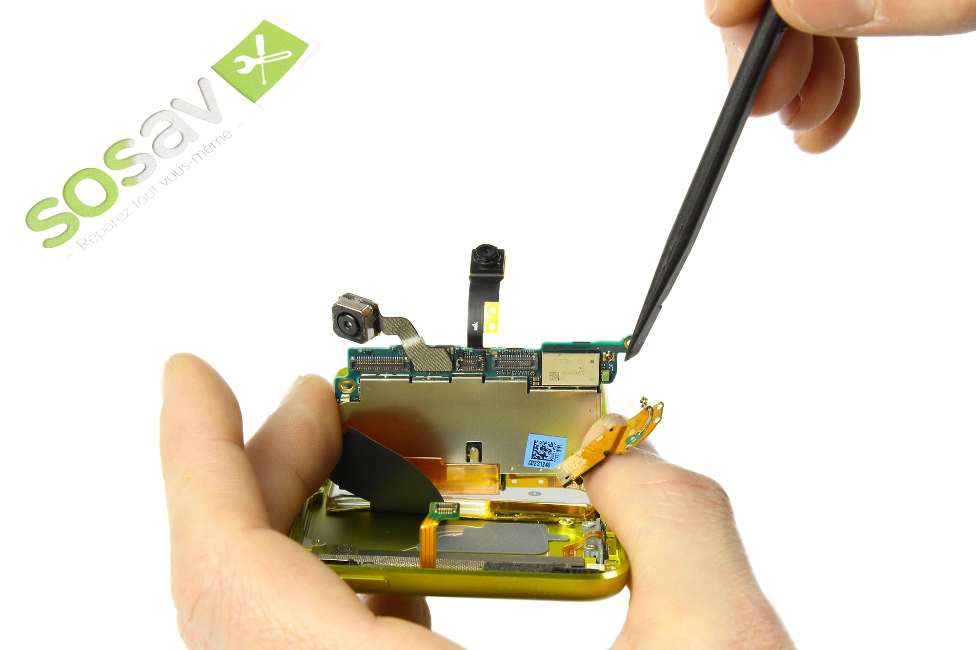

Vous pouvez à présent soulever délicatement la carte-mère de votre iPod Touch 5G comme indiqué sur la photo ci-contre.
Utilisez désormais une spatule en nylon pour délicatement déconnecter l'antenne WiFi de votre carte-mère
Etape 26
L'antenne WiFi de votre iPod Touch 5ème génération est désormais démontée.
En cas de besoin vous pouvez la remplacer par une antenne WiFi neuve.
