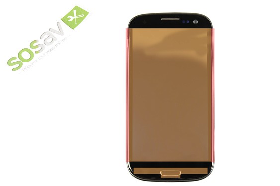

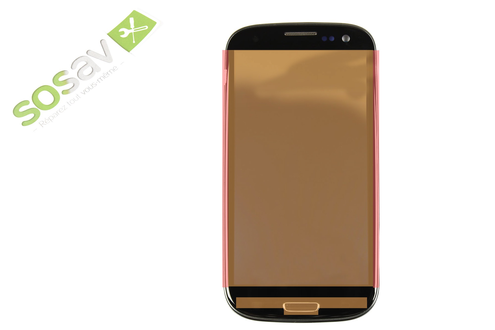

Attention à ne pas placer votre spatule dans la zone orange comme indiqué sur la photo ci-contre.
La zone rouge présente la zone sur laquelle vous pouvez insérer votre spatule en métal. Attention cette zone est très petite, seulement 2 à 3 mm. Si vous dépasser de cette zone vous risquez d'endommager la dalle tactile ou le LCD de votre Galaxy S3.
