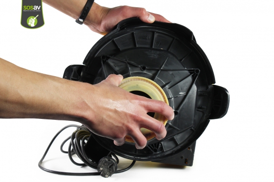

Avant toute opération, veuillez éteindre et débrancher complètement votre aspirateur. Pour retirer le filtre de votre aspirateur Karcher MV3 Premium, déclipsez le capot des 2 côtés de l'aspirateur.Nous avons choisi d'ôter le tuyau pour plus de confort mais ce n'est pas obligatoire dans ce guide.
Une fois le capot déclipsé, soulevez-le pour le retrier.

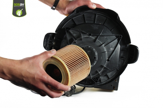

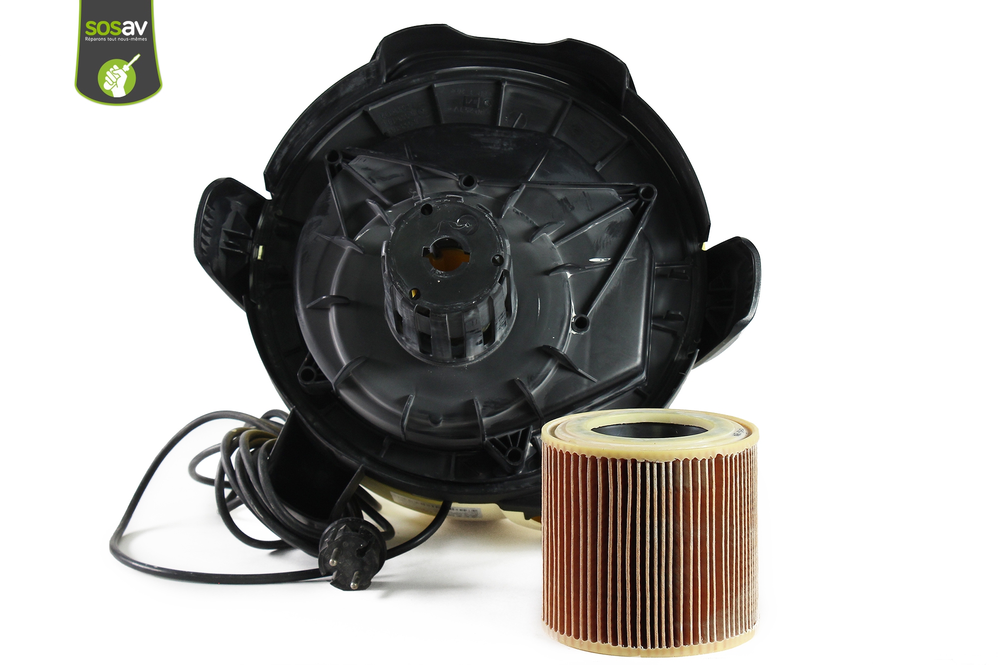

Tournez le filtre dans le sens inverse des aiguilles d'une montre afin de l'extraire.
Et voilà le filtre de votre aspirateur MV3 premium est démonté, vous pouvez installer un nouveau filtre.
