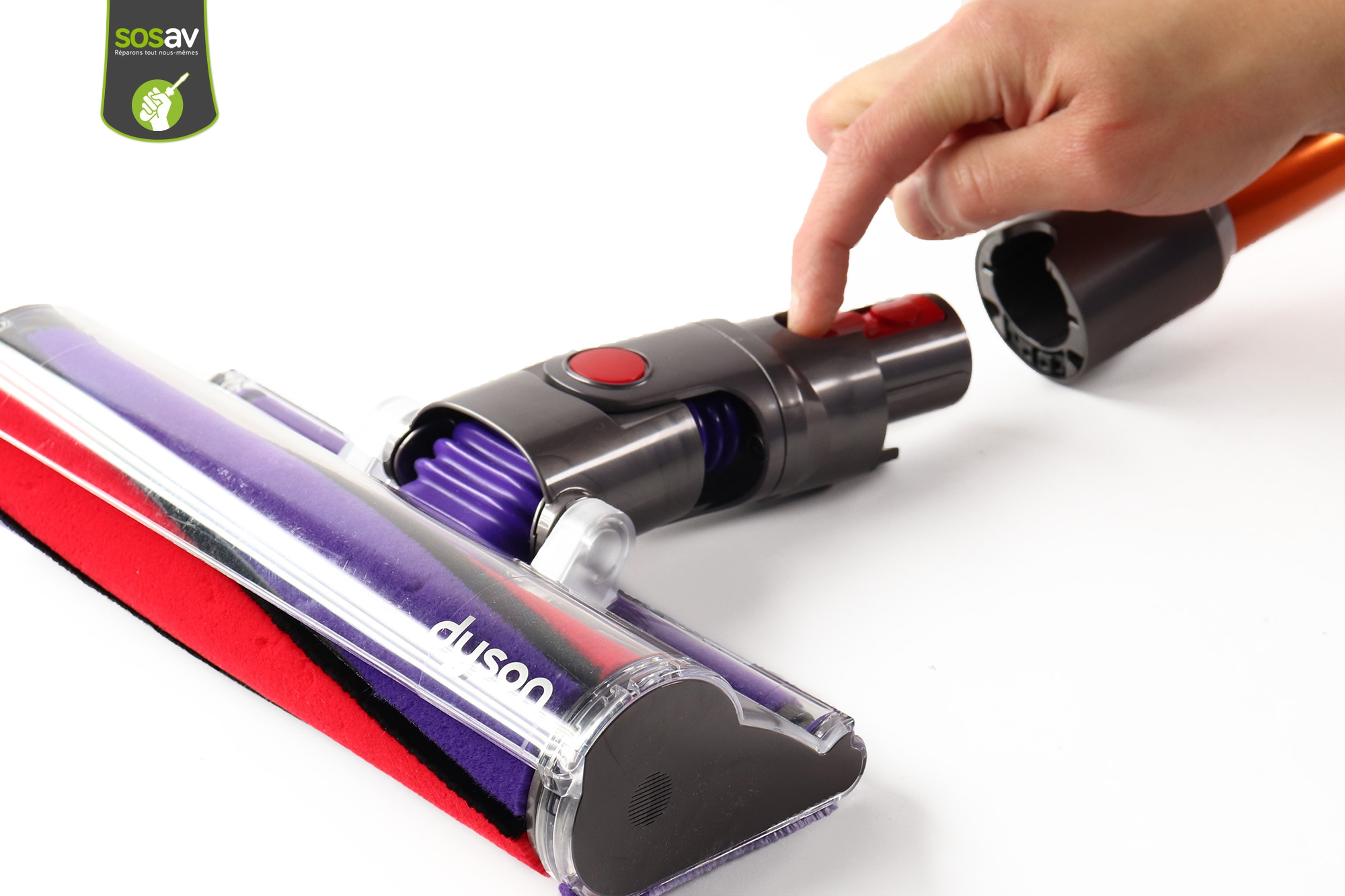

Avant de changer les rouleaux turbobrosse Dyson V10, éteignez l'aspirateur et débranchez-le entièrement, pour des raisons de sécurité évidentes.
Appuyez sur le bouton rouge à la jonction du tube et du turbobrosse afin de l'extraire.
La turbobrosse Dyson V10 est extraite.

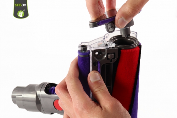

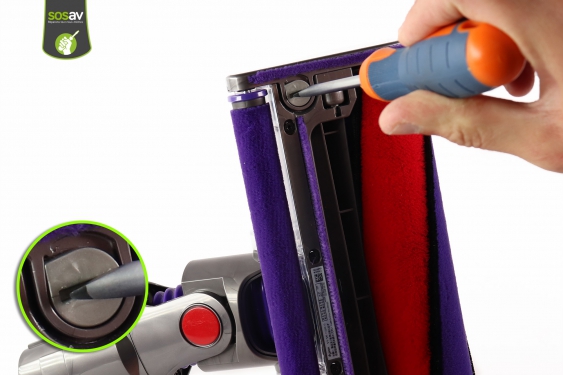

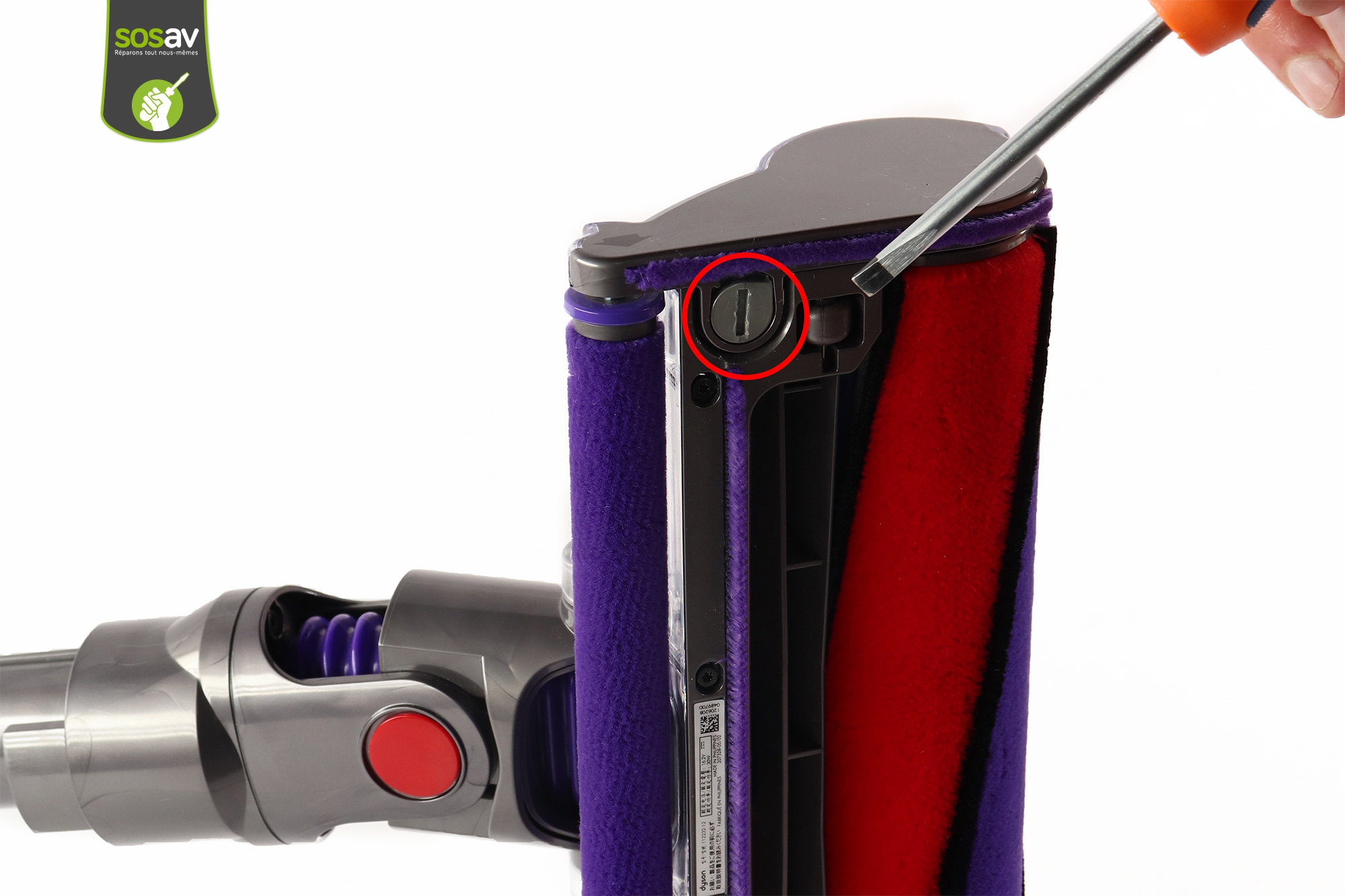

Utilisez un tournevis plat pour déverrouiller le loquet entouré en rouge, situé sous la turbobrosse. (Photo 1)

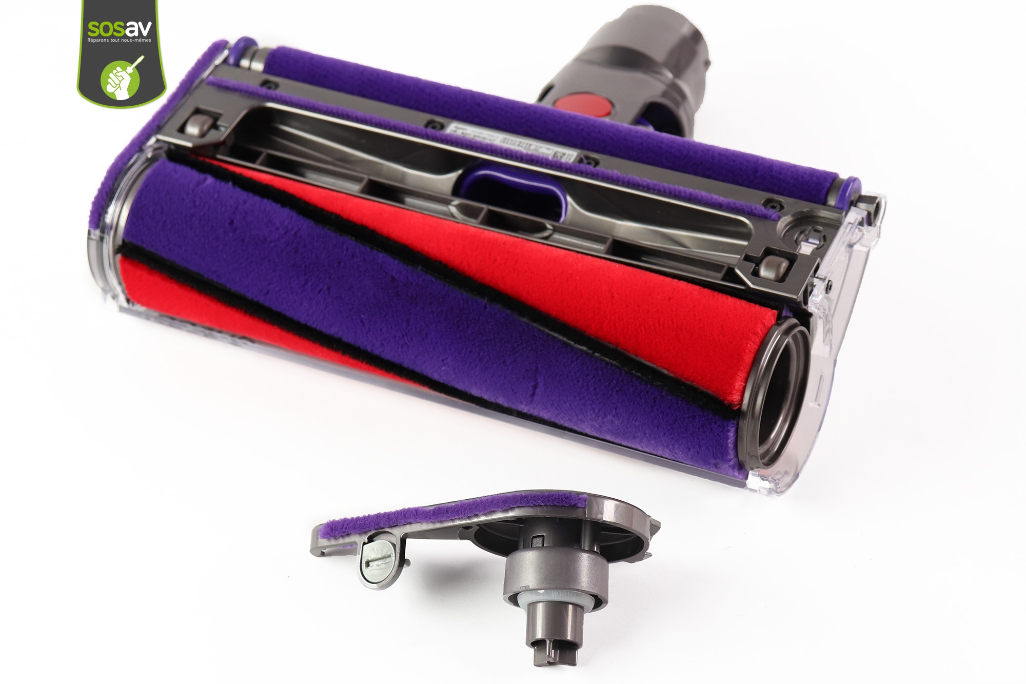

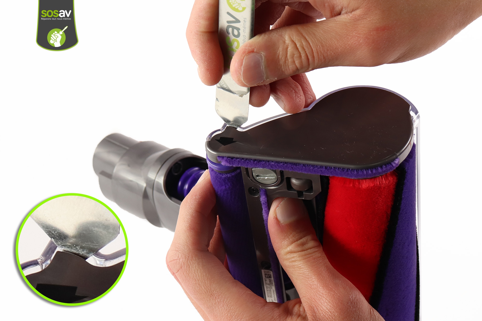

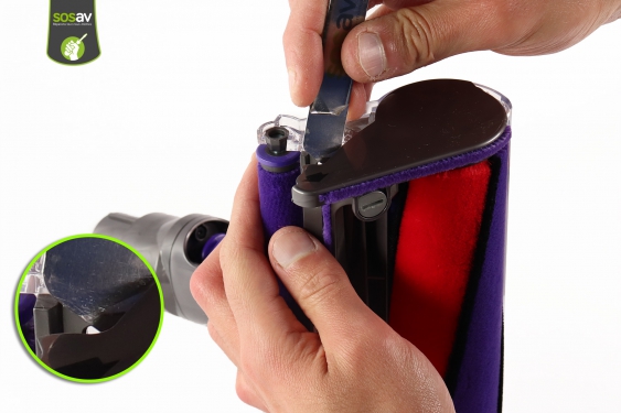

Déclipsez délicatement le cache plastique à l'aide de la spatule iSesamo.
Le cache est déposé.

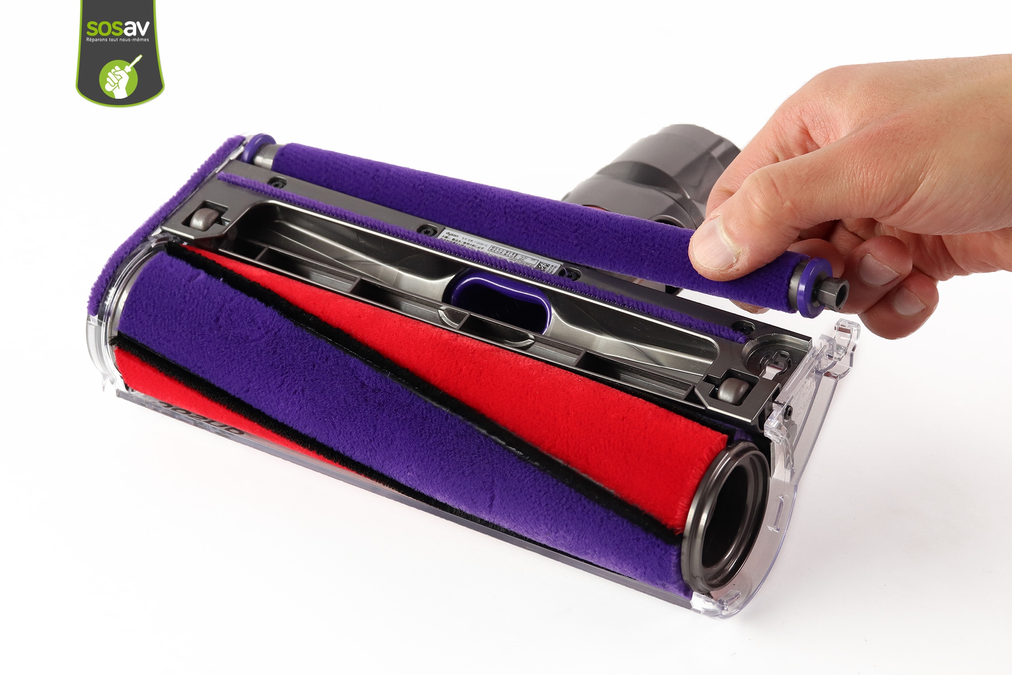

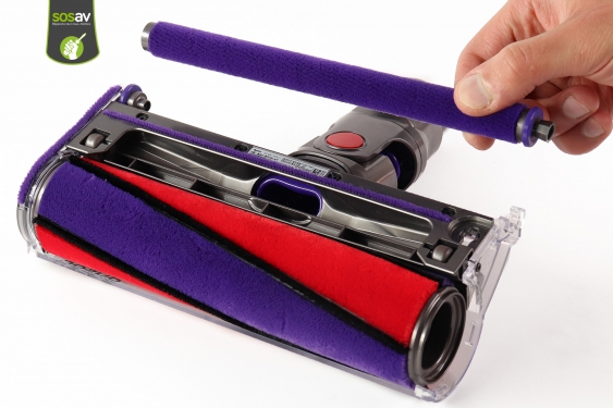

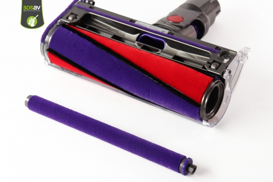

Vous n'avez plus qu'à sortir la brosse arrière Dyson V10 directement accessible.Nettoyez ou changez-la si besoin.

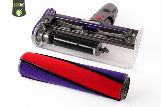

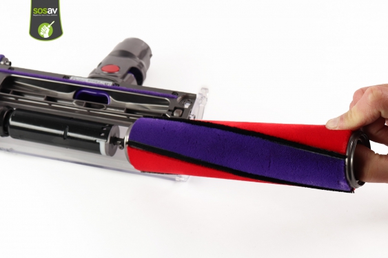

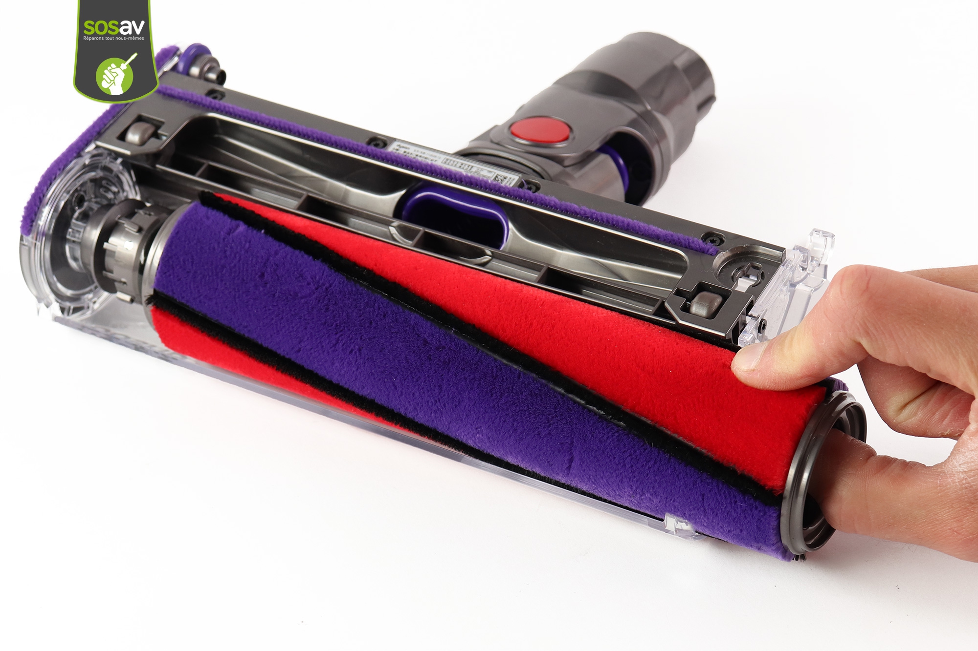

Faites glisser le rouleau de la turbo brosse Dyson V10 hors de son logement.Vous pouvez le nettoyer ou le remplacer si besoin grâce à ce tuto grautit !

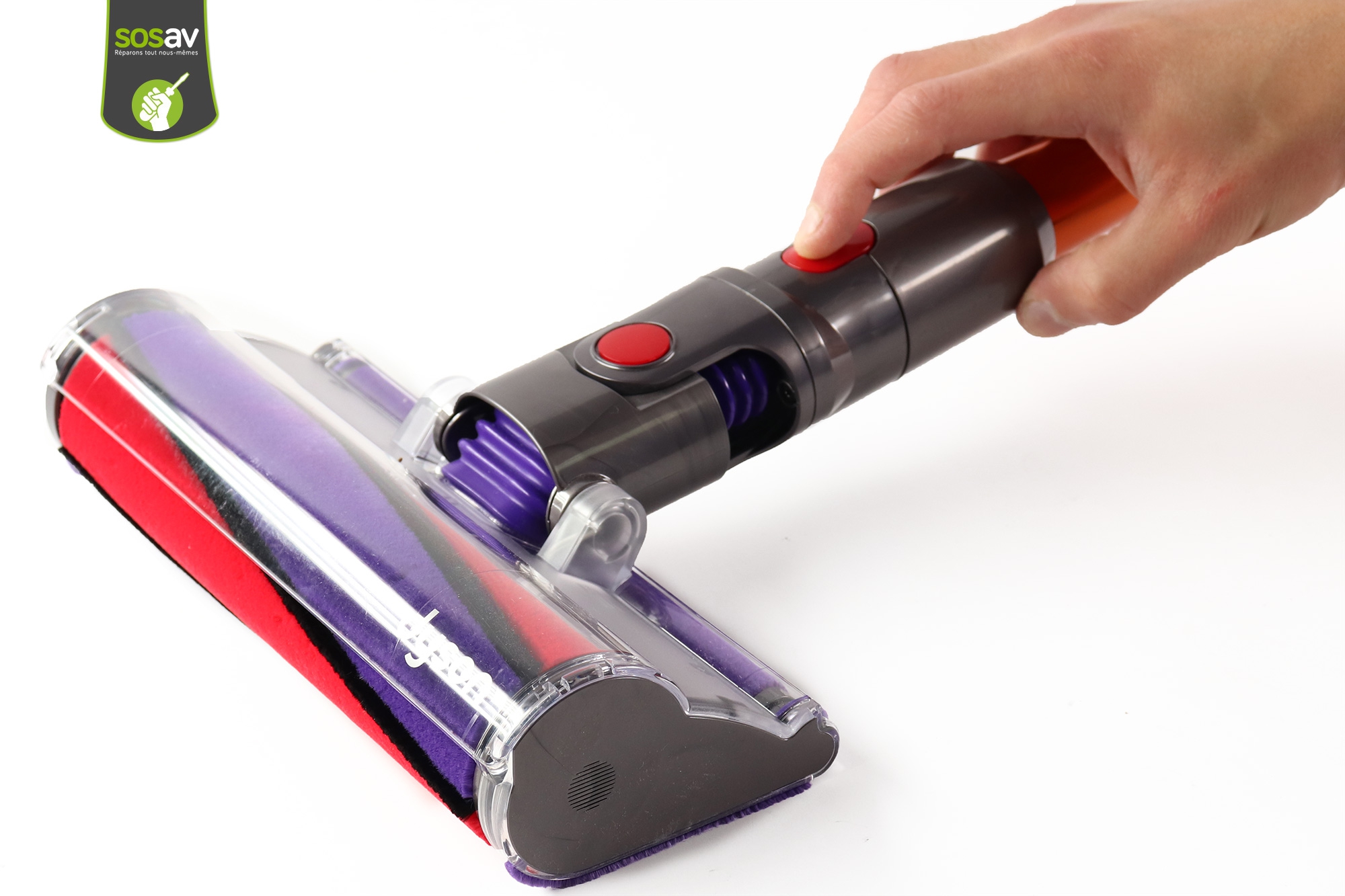

Pour remonter votre Aspirateur Dyson V10 suivez ce guide en sens inverse.
