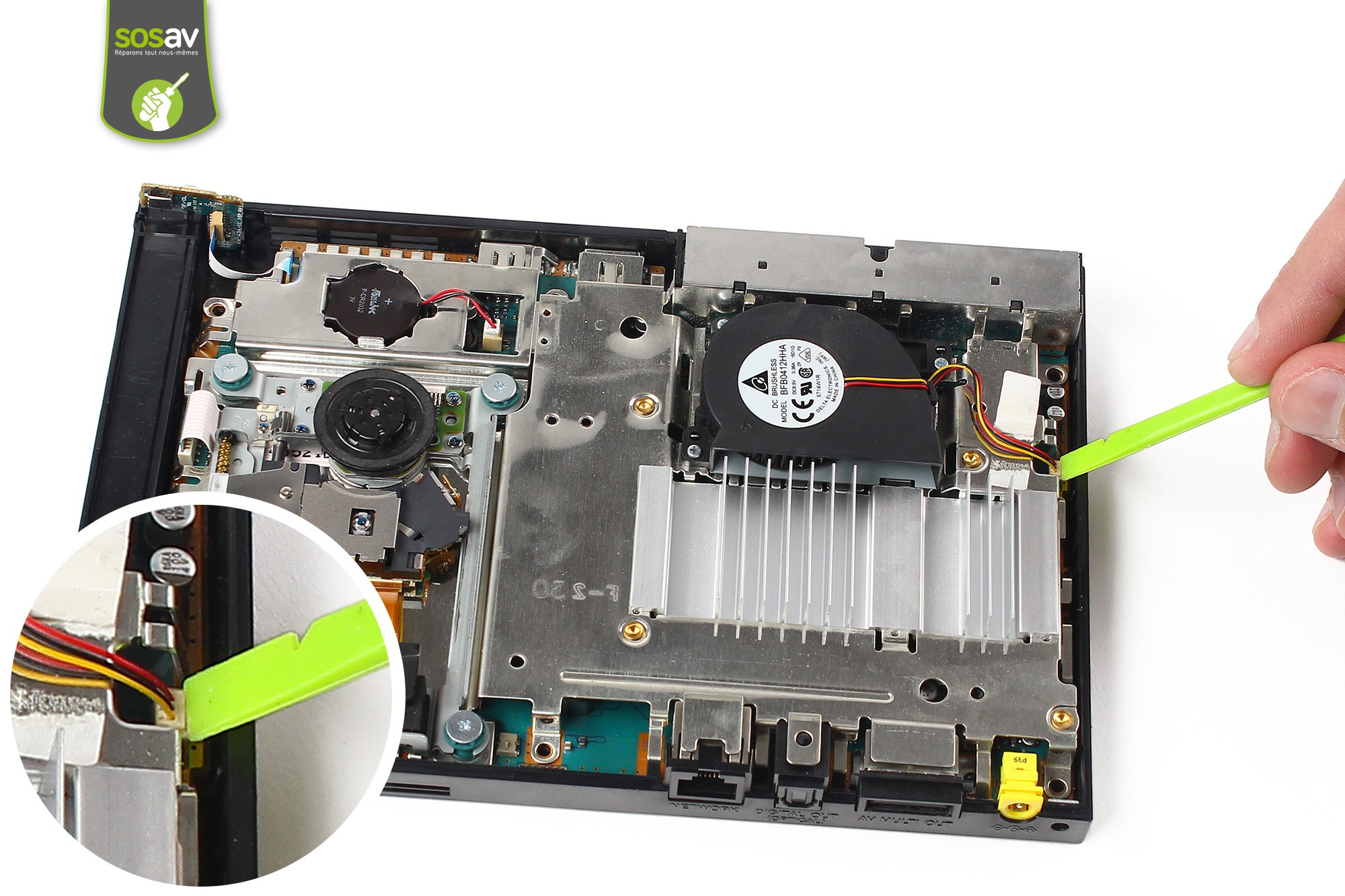

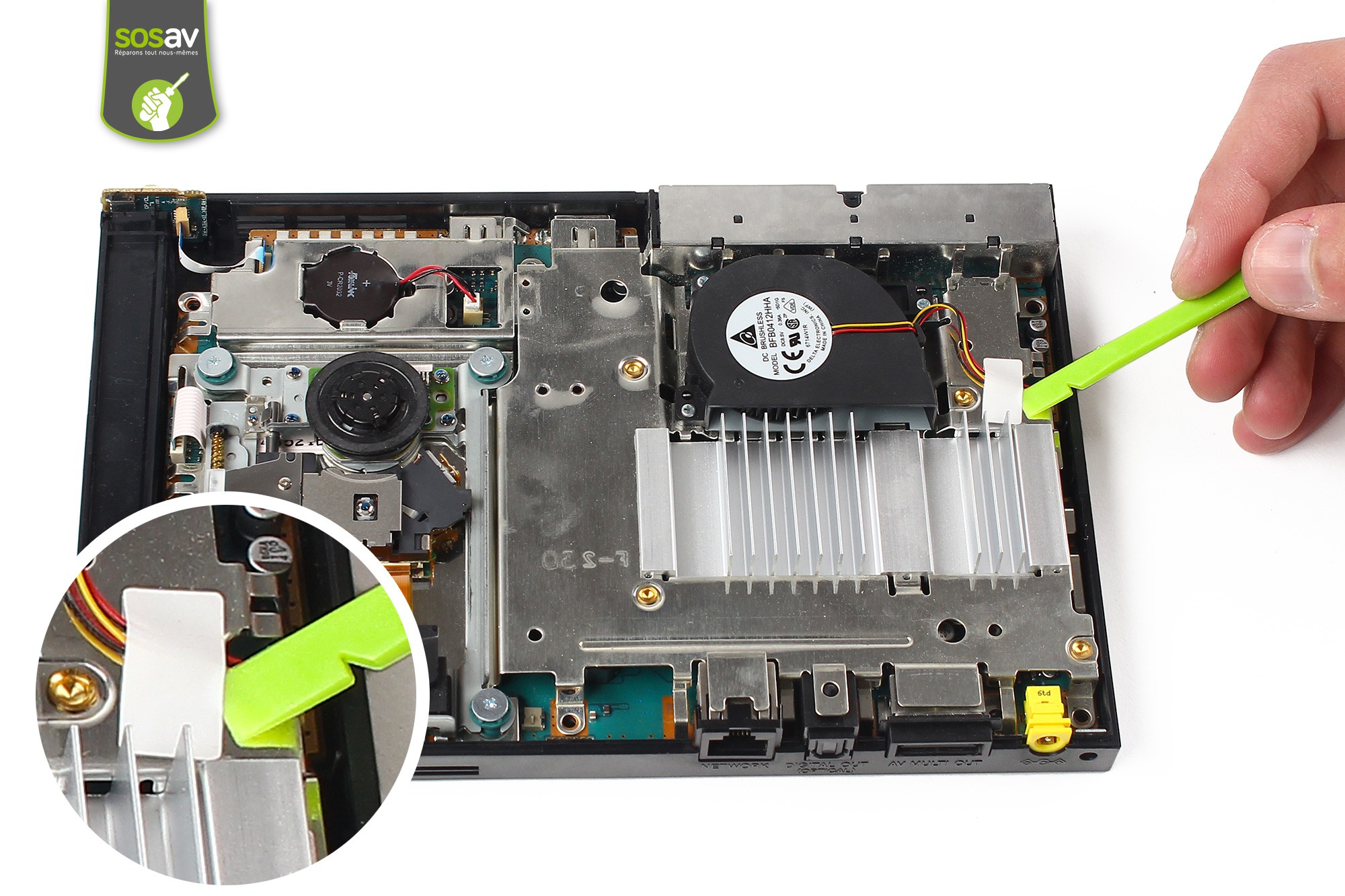

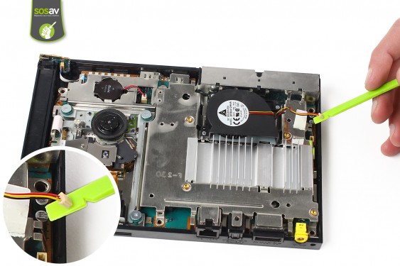

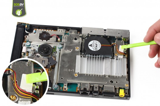

Prenez la spatule en nylon afin de décoller l'étiquette blanche servant à maintenir les fils du ventilateur.

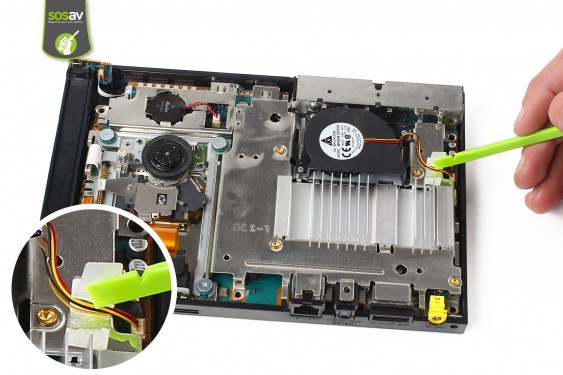

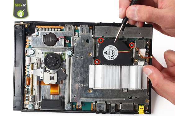

Avec la spatule en nylon, déconnectez les fils d'alimentation du ventilateur.A l'aide du tournevis cruciforme, dévissez ensuite les trois vis entourées en rouge.Ces vis servent à maintenir le ventilateur sur la console.

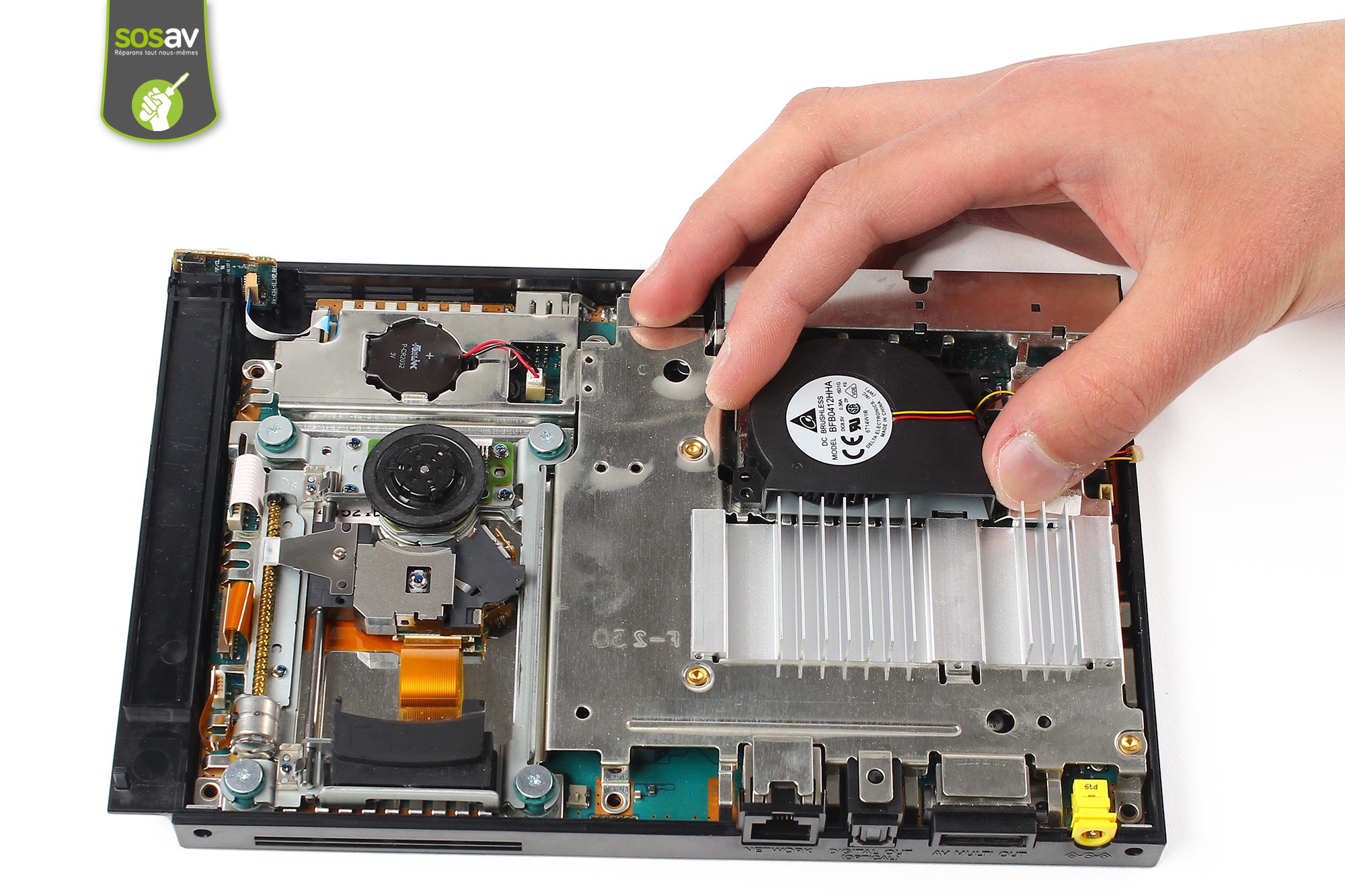

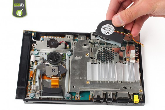

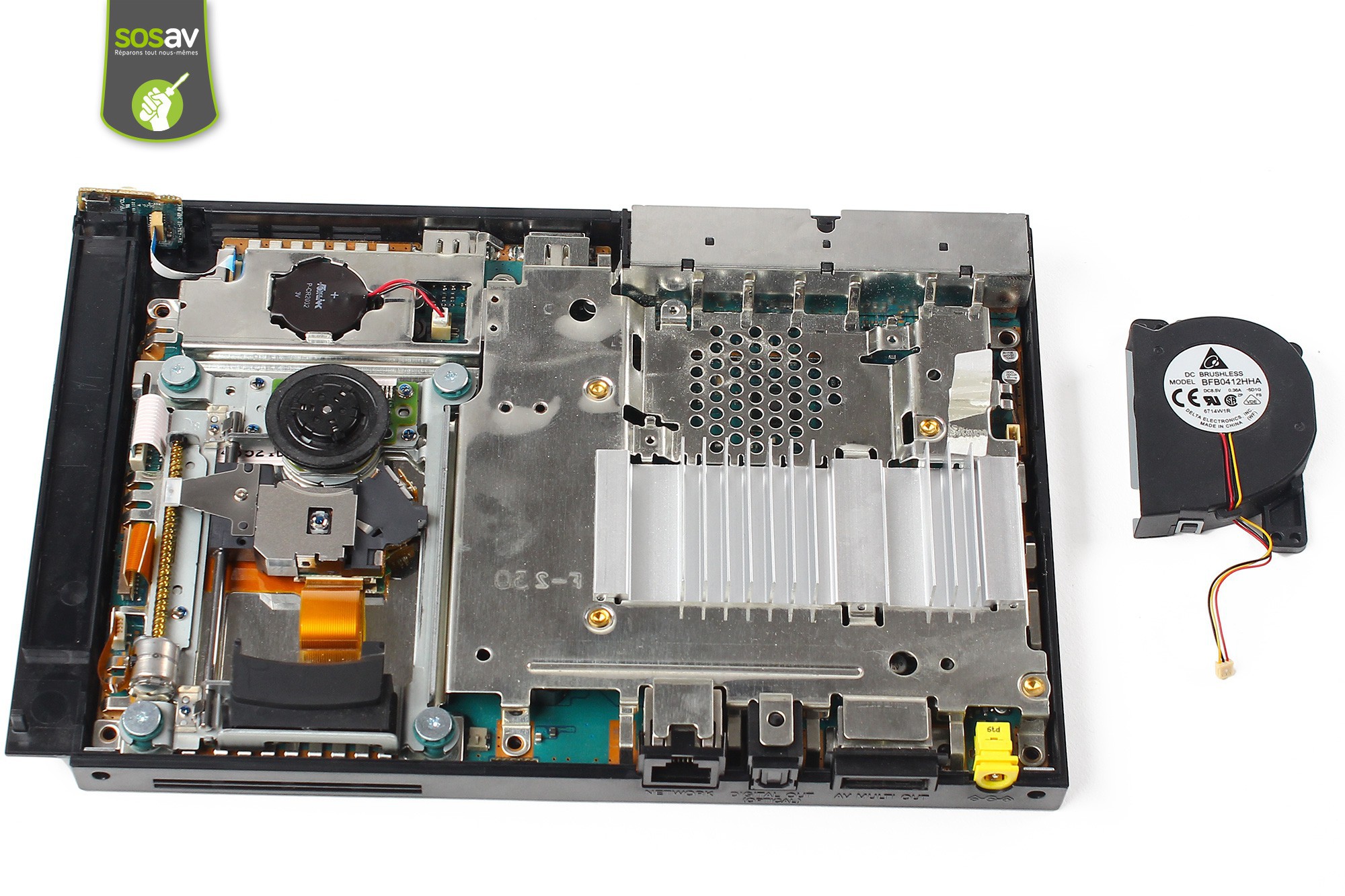

Saisissez puis retirez ensuite le ventilateur.
Le ventilateur de la Playstation 2 Slim est désormais démonté.Procédez à son remplacement par une pièce neuve si cela est nécessaire.
