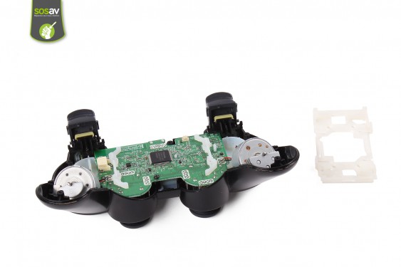

Attrapez ensuite le support batterie plastique puis retirez-le.

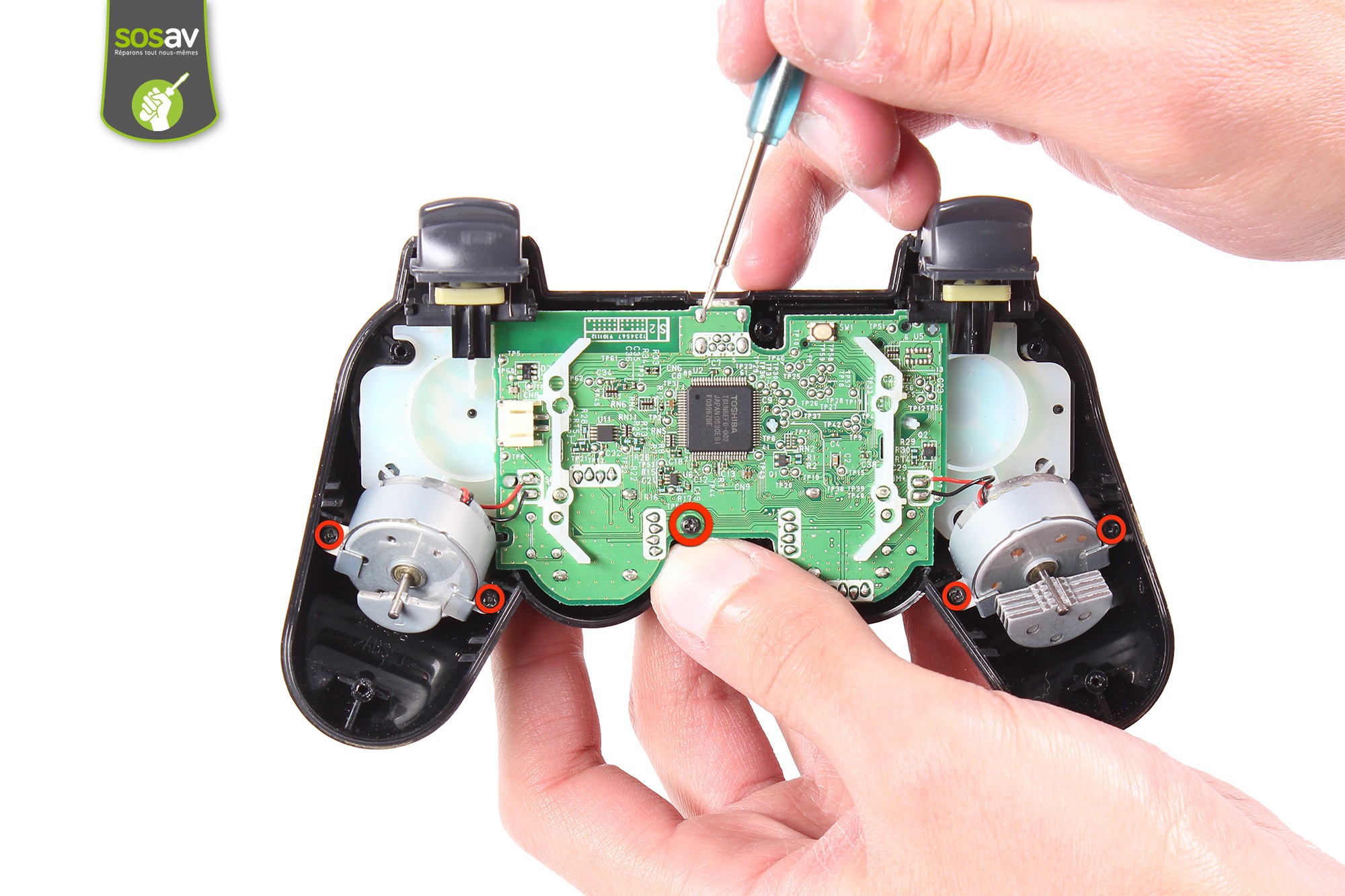

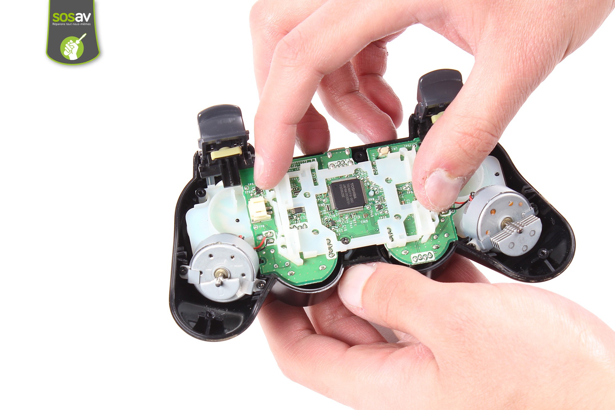

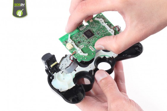

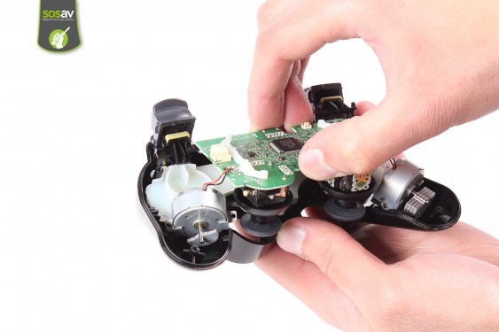

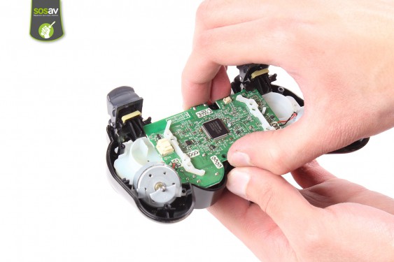

Réutilisez le tournevis cruciforme afin de dévisser les cinq vis entourées en rouge.Ces vis servent à maintenir la carte électronique de la manette ainsi que les deux vibreurs.Soulevez et retirez ensuite délicatement la carte.

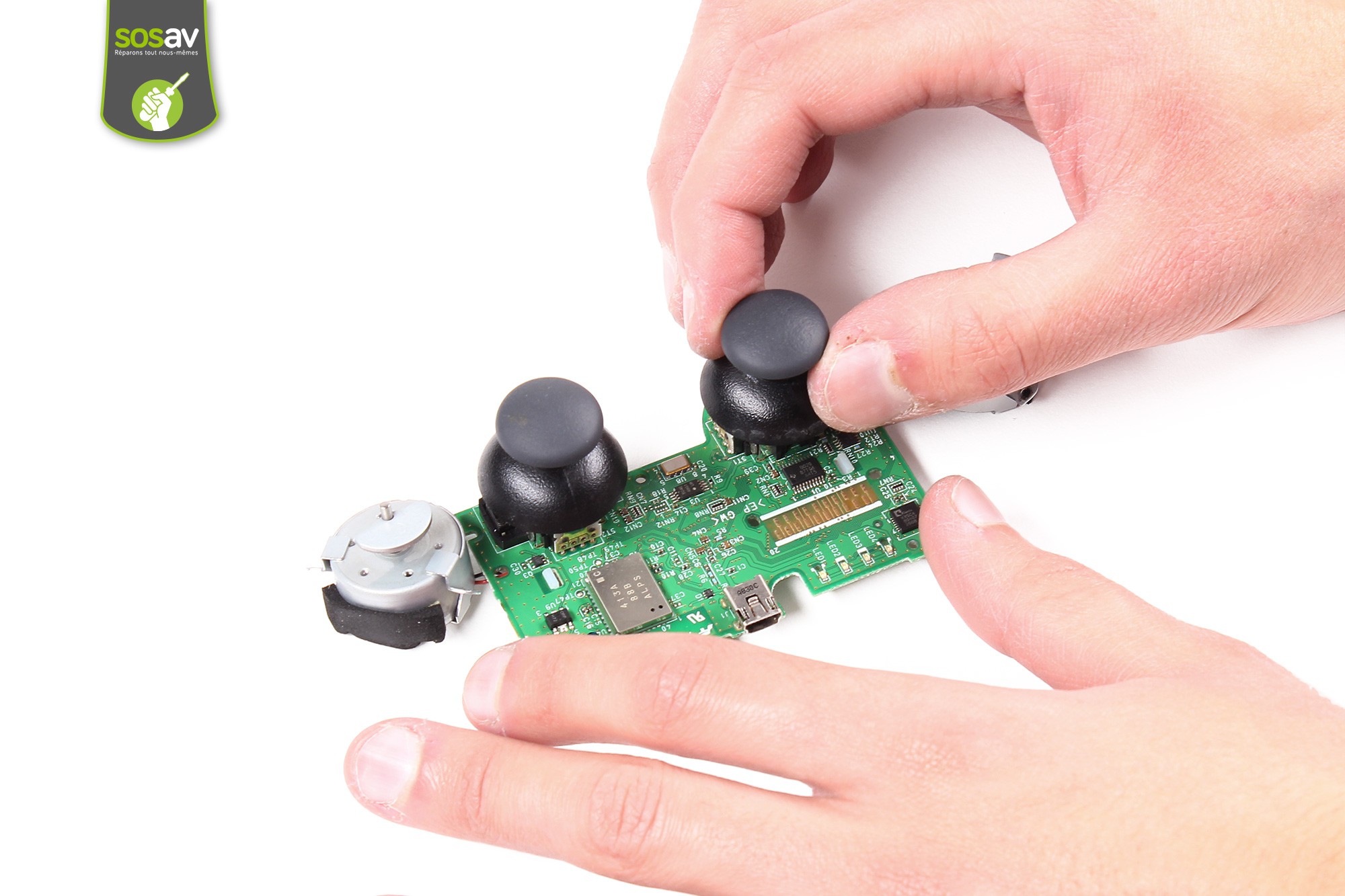

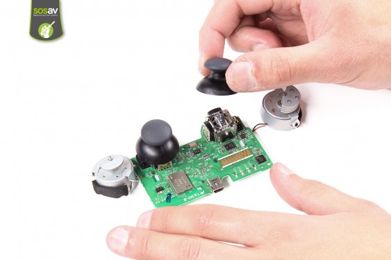

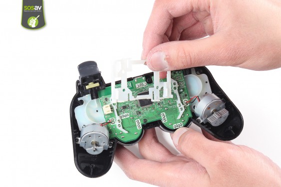

Saisissez ensuite le joystick analogique droit puis retirez-le délicatement.

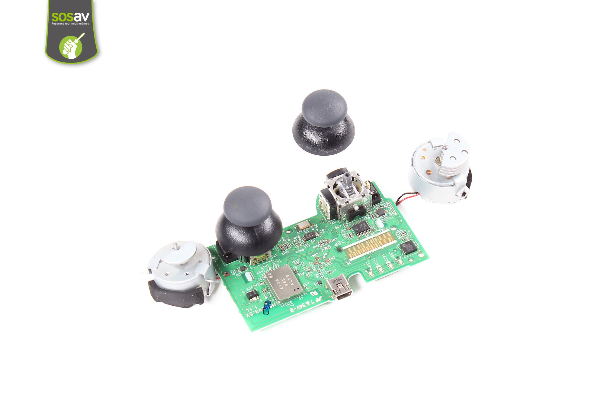

Le joystick analogique droit de la manette Dualshock 3 (Playstation 3) est désormais démonté.Répétez l'étape numéro 6 de ce guide pour le retrait du joystick analogique gauche.Procédez à son remplacement par une pièce neuve si cela est nécessaire.
