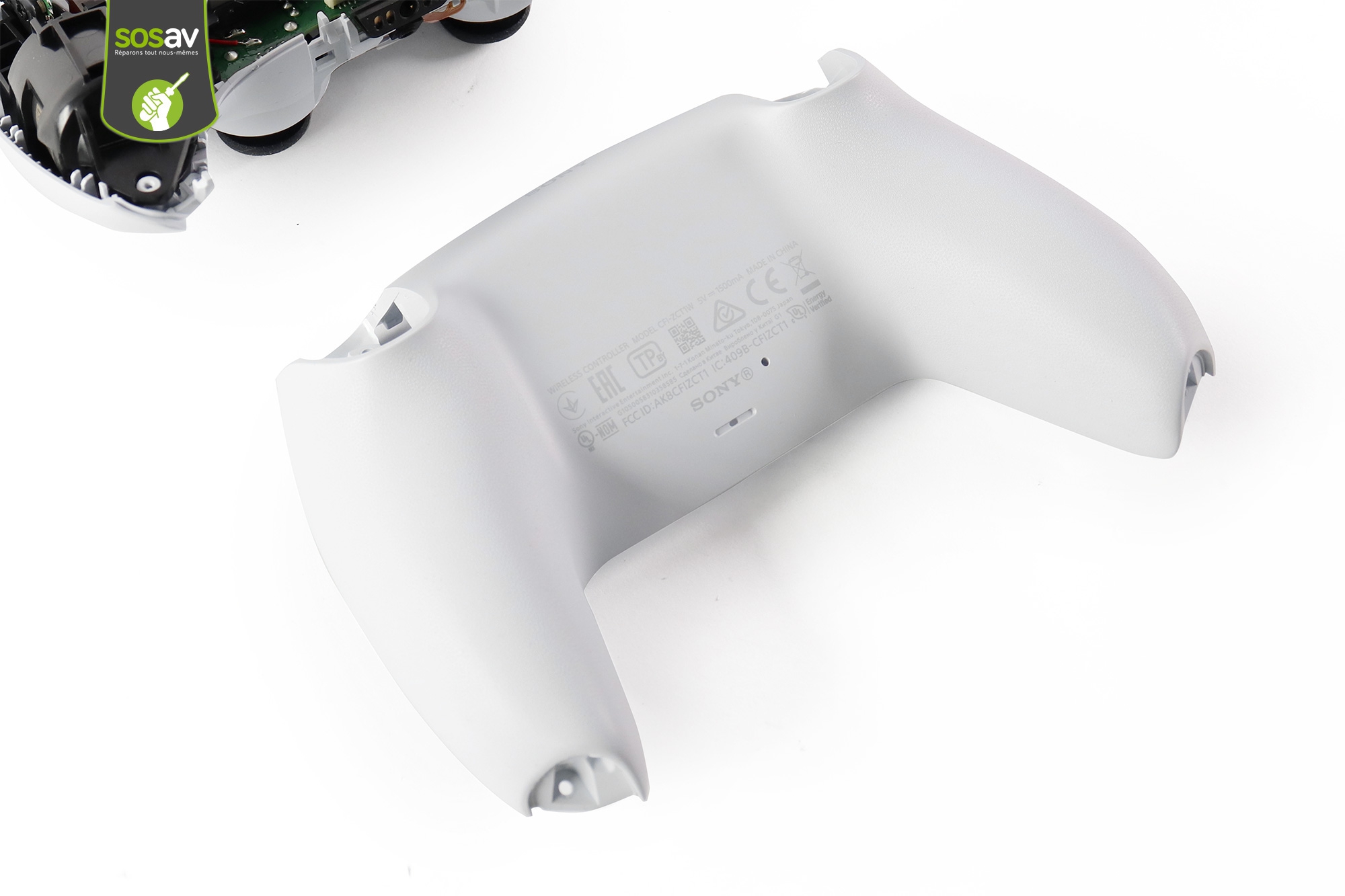

A l'aide de la spatule en nylon, déclipsez la partie droite de la coque (commencez par le bas et remontez délicatement vers le haut).
Gardez la spatule en main pour faire levier sur les deux attaches, afin de déclipser le partie inférieure.
Faites ensuite levier sur la coque, toujours avec la spatule en nylon.Procédez au retrait de la coque inférieure.
La coque inférieure manette DualSense PlayStation 5 est désormais démontée.Suiviez ce tuto gratuit pour remplacer votre coque manette PS5 si besoin ou pour la personnaliser ;)
