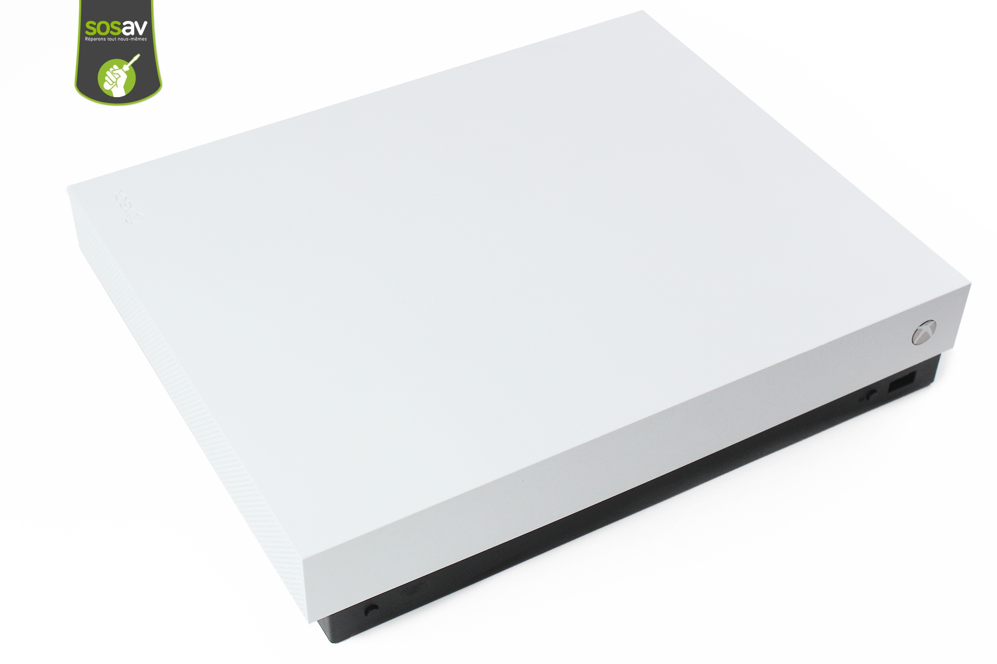

Avant de remplacer votre disque dur Xbox One X, il est nécessaire, pour des raisons évidentes de sécurité, de l'éteindre et de débrancher tous les câbles (alimentation, HDMI, manettes, accessoires, etc.).Pour éteindre la Xbox One X, il suffit de rester appuyé sur le bouton tactile (logo Xbox) sur la façade jusqu'à ce qu'il ne soit plus lumineux.

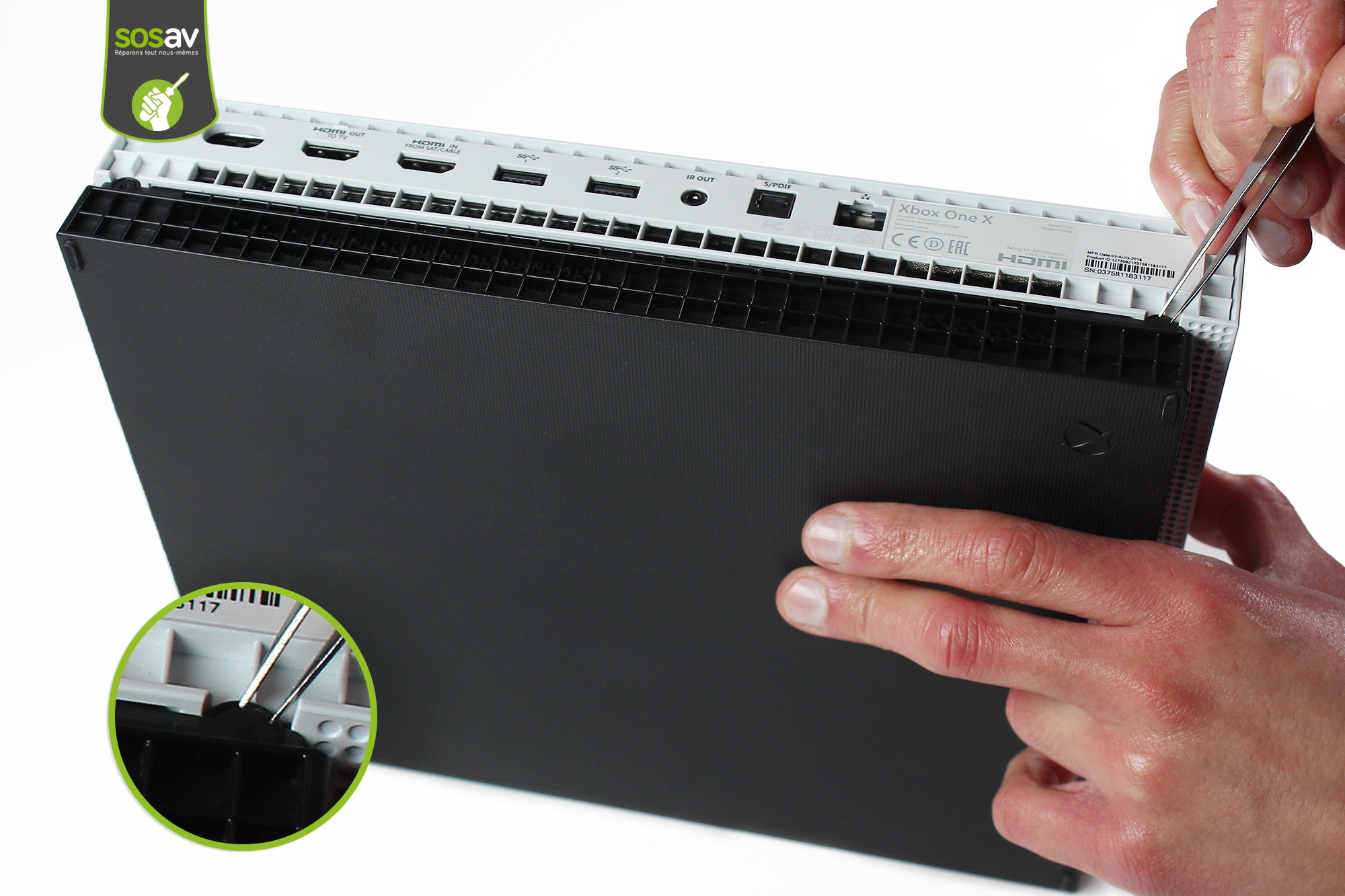

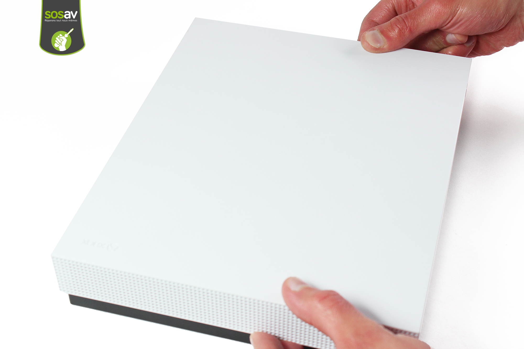

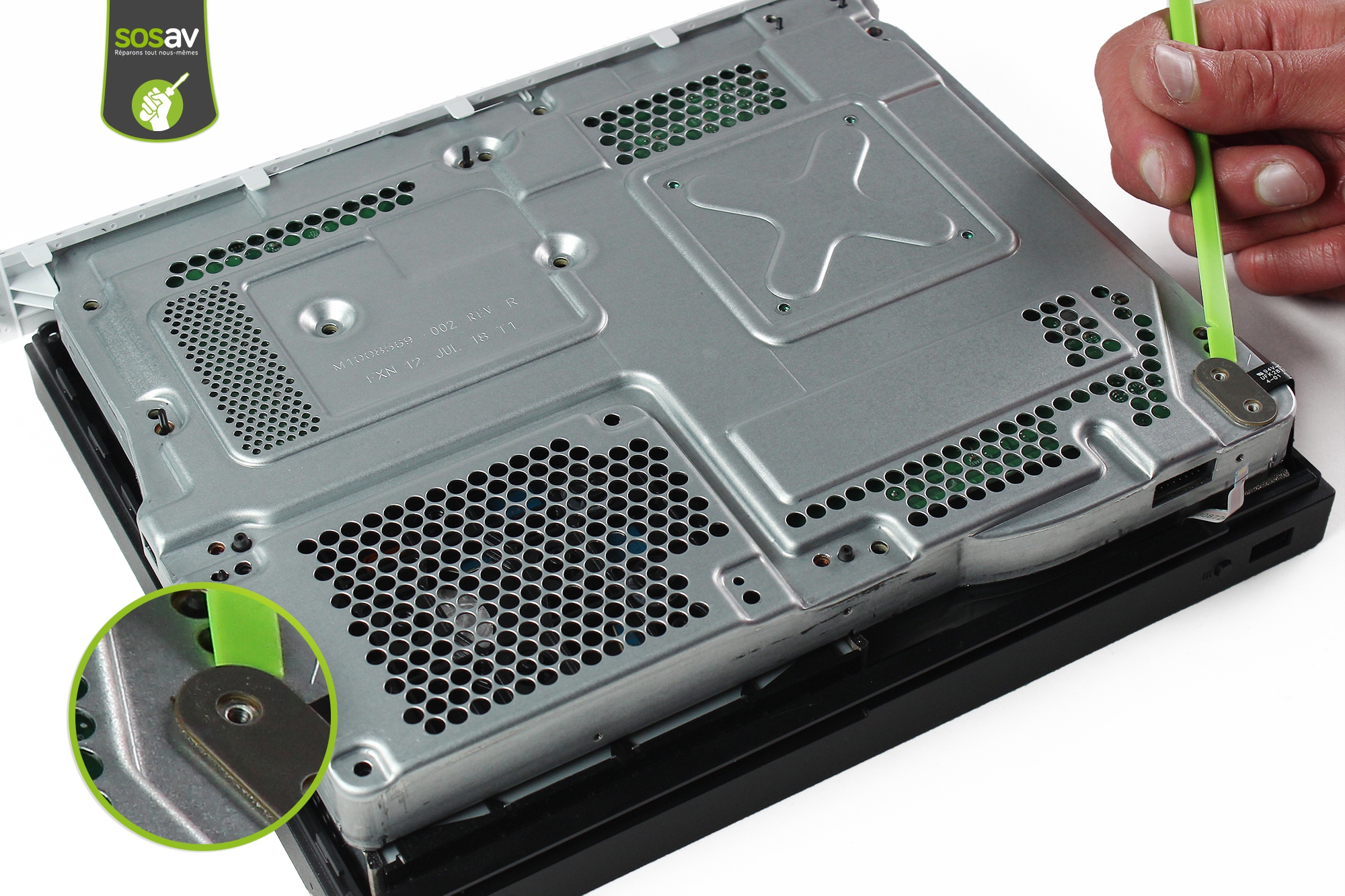

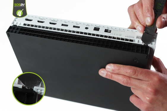

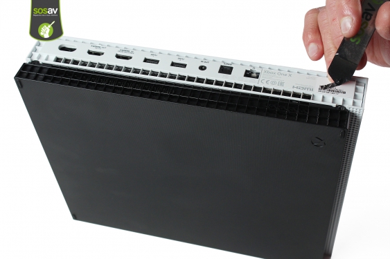

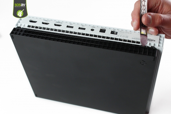

Grâce à la pince plate, décollez légèrement l'étiquette recouvrant la vis qui maintient la coque.Utilisez ensuite la spatule iSesamo pour la décoller entièrement.

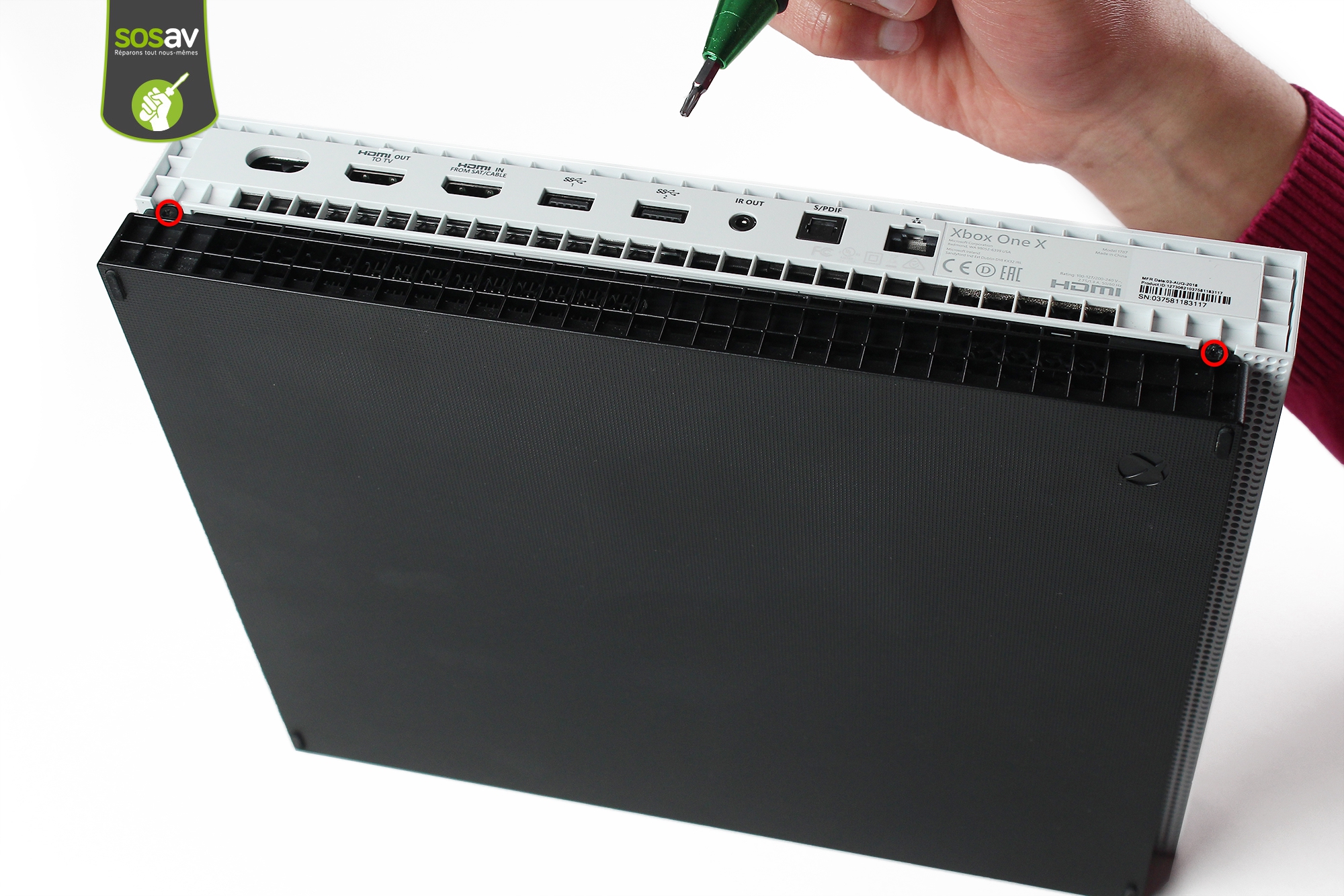

A présent, servez-vous du tournevis Torx T9 présent dans notre kit outils 29 pièces afin de dévisser les 2 vis entourées en rouge.

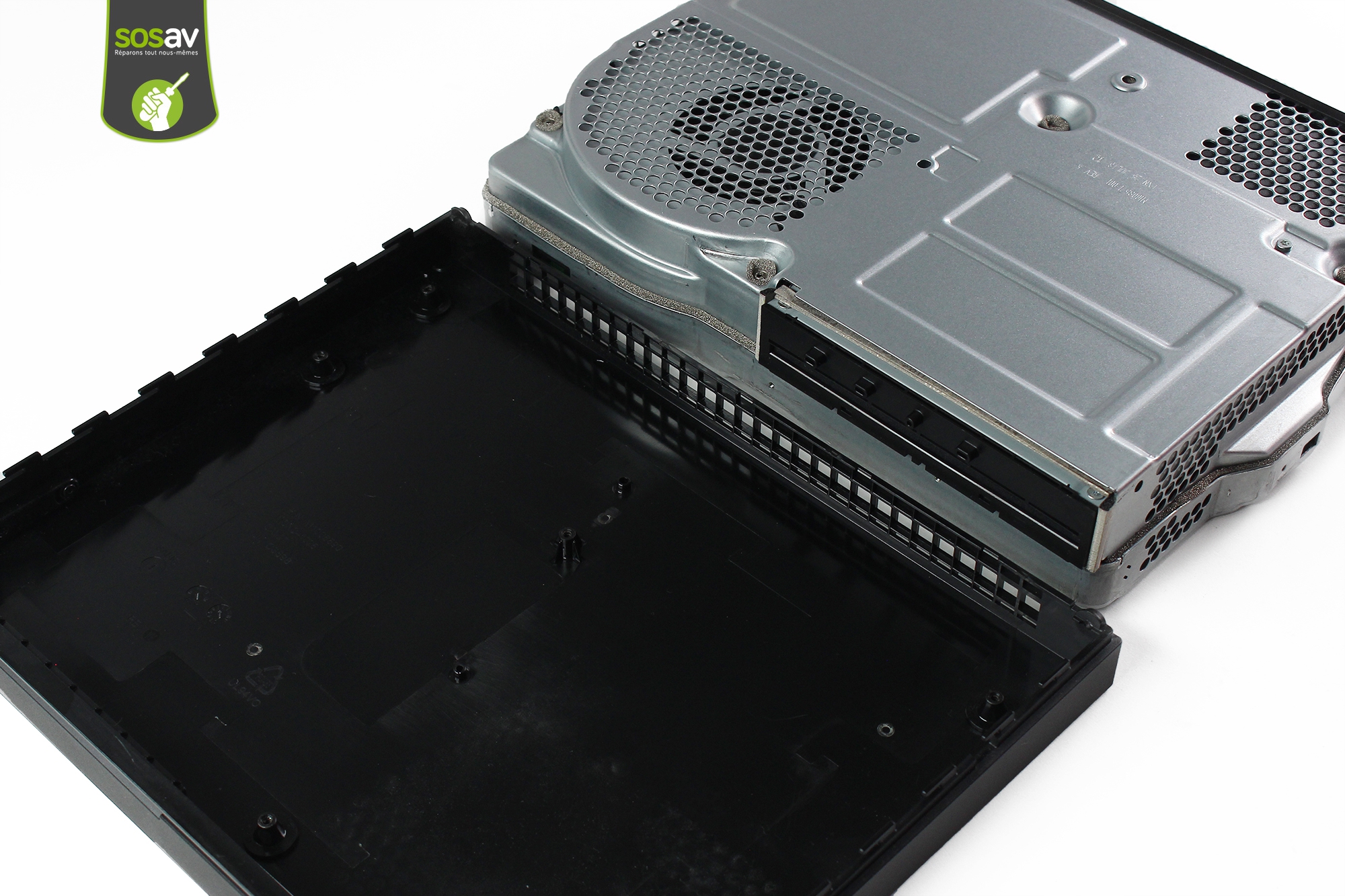

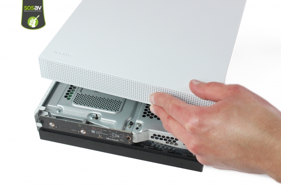

Vous pouvez maintenant soulever la coque supérieure pour la retirer délicatement.
Votre coque supérieure Xbox One X est désormais déposée.

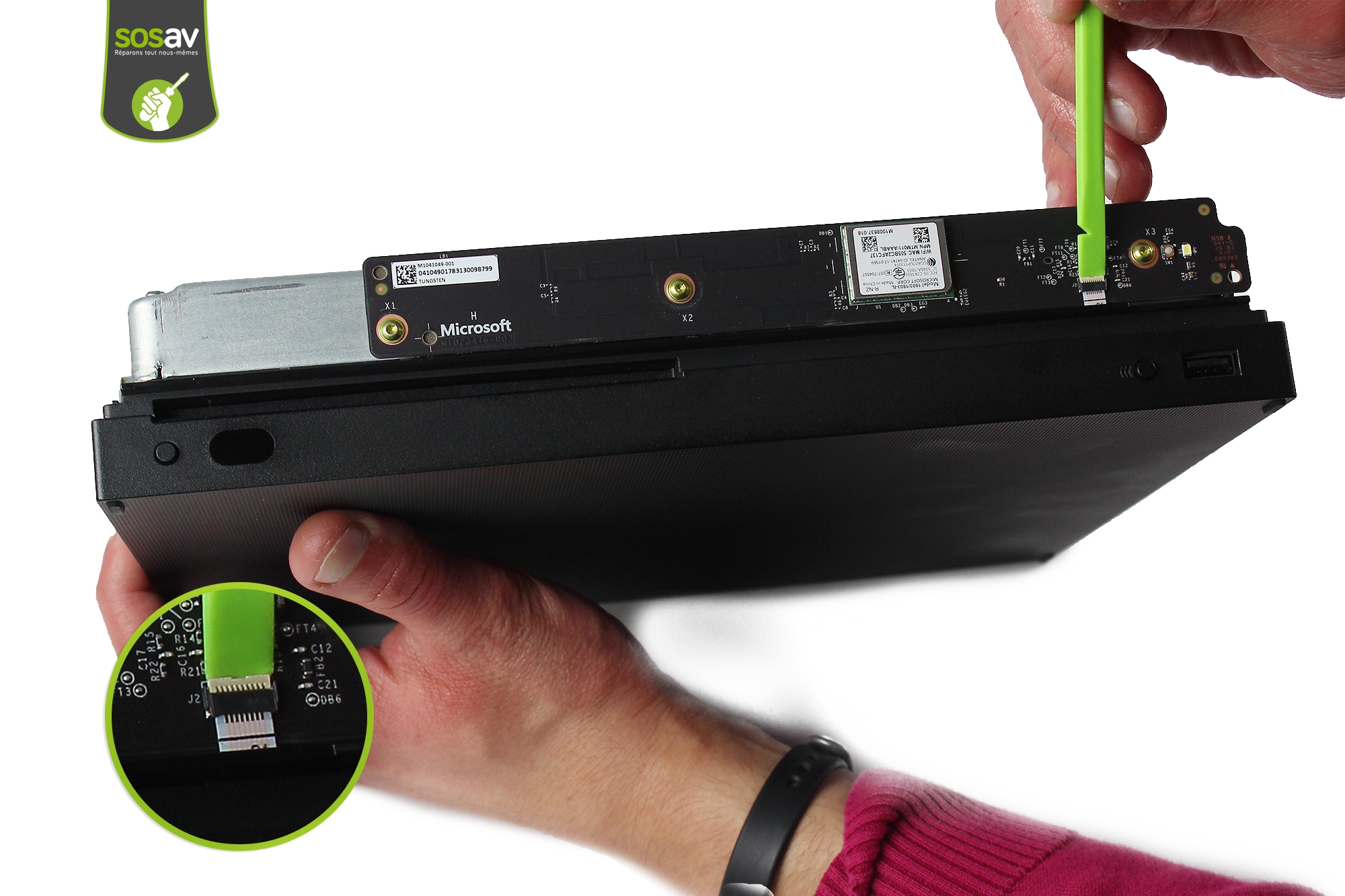

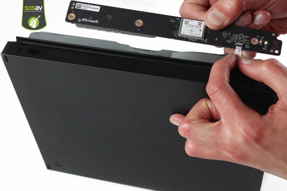

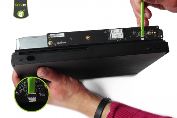

Poursuivez avec la spatule en nylon pour déconnecter la carte WiFi.

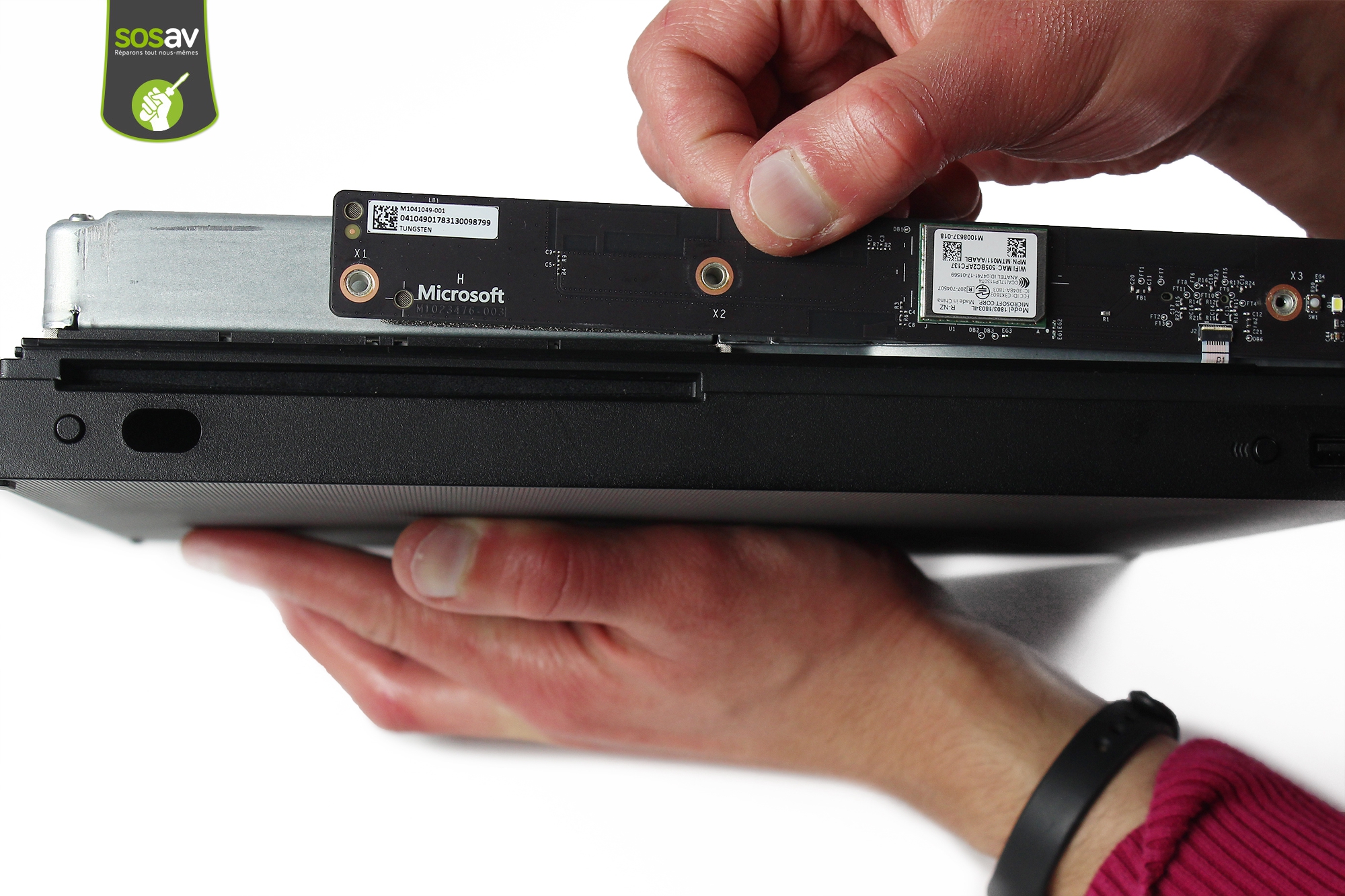

Reprenez le tournevis Torx T9 pour dévisser les 3 vis entourées en rouge.
Ôtez délicatement la carte WiFi de la console.Faites attention à bien glisser le câble de la carte WiFi hors de son connecteur pour ne pas l'arracher.
Votre carte WiFi Xbox One X est maintenant démontée.

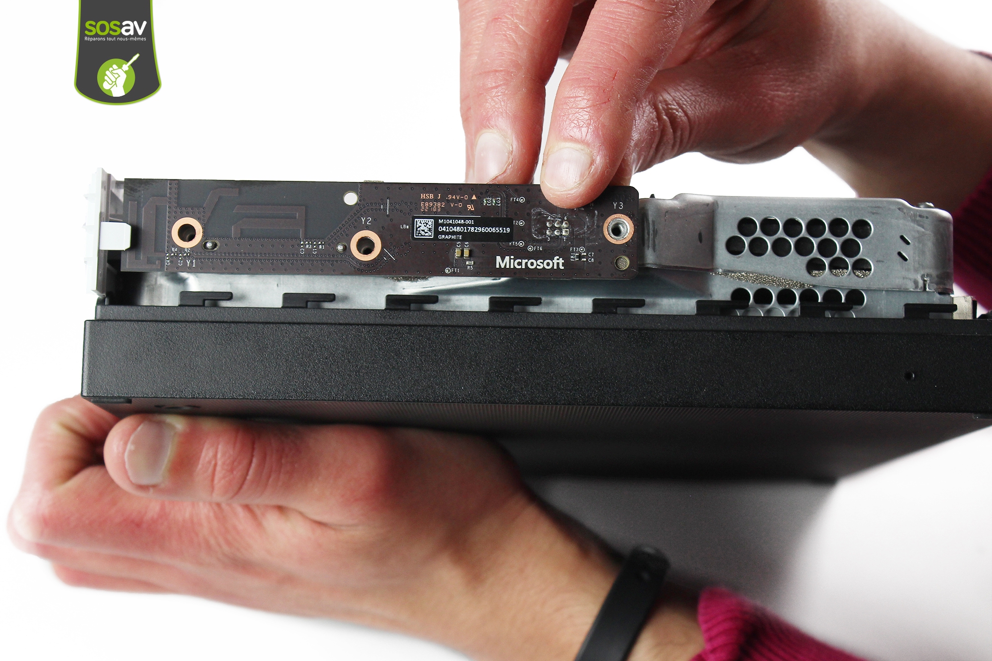

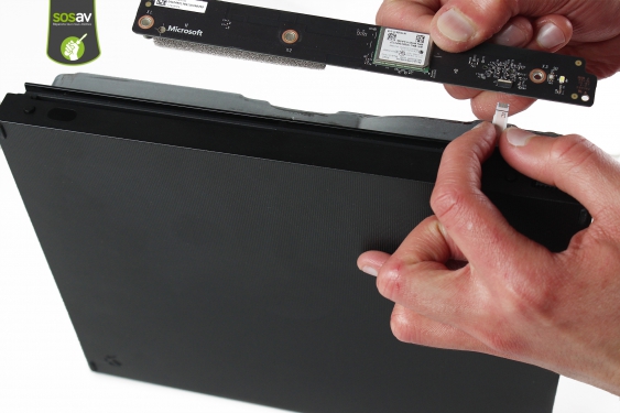

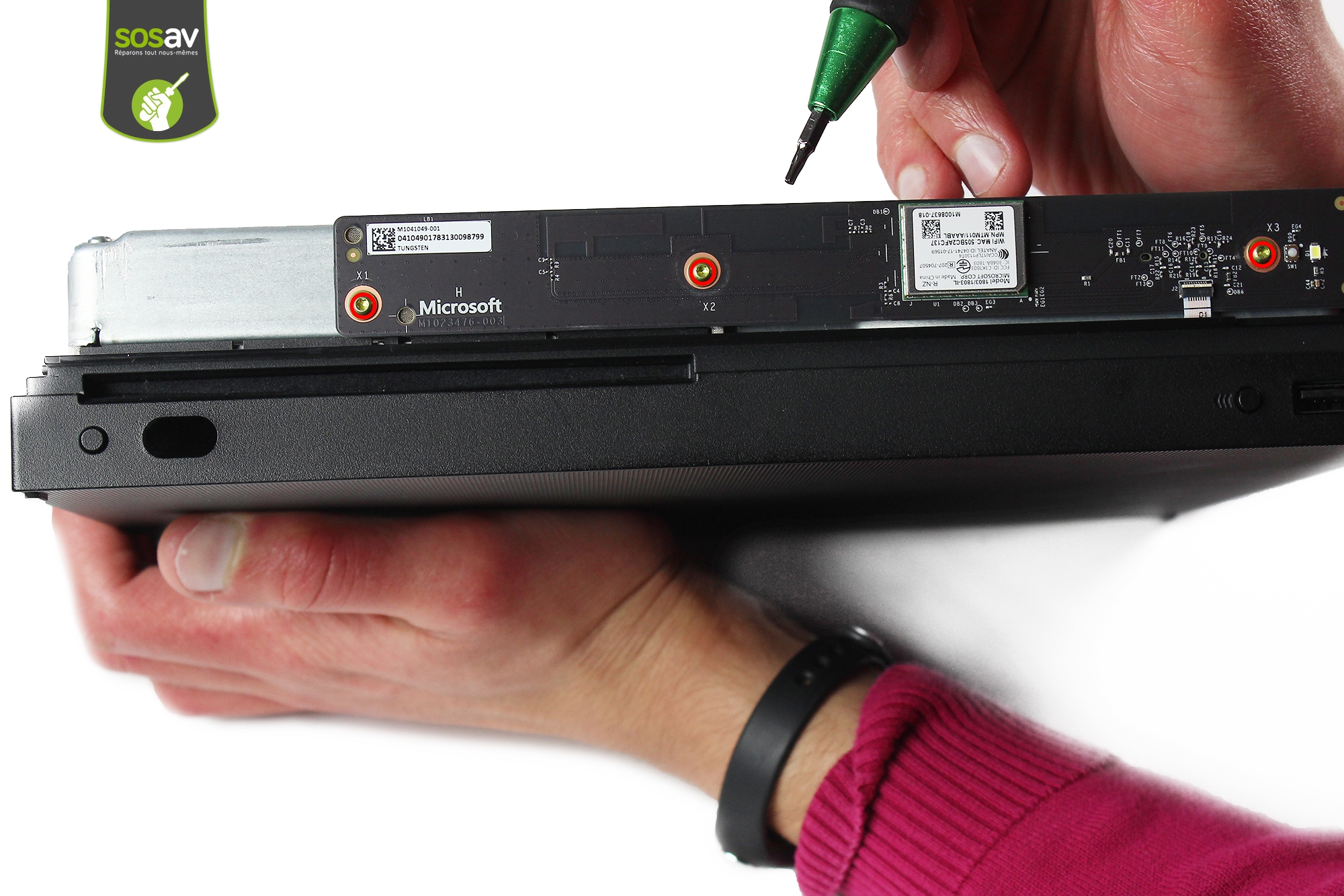

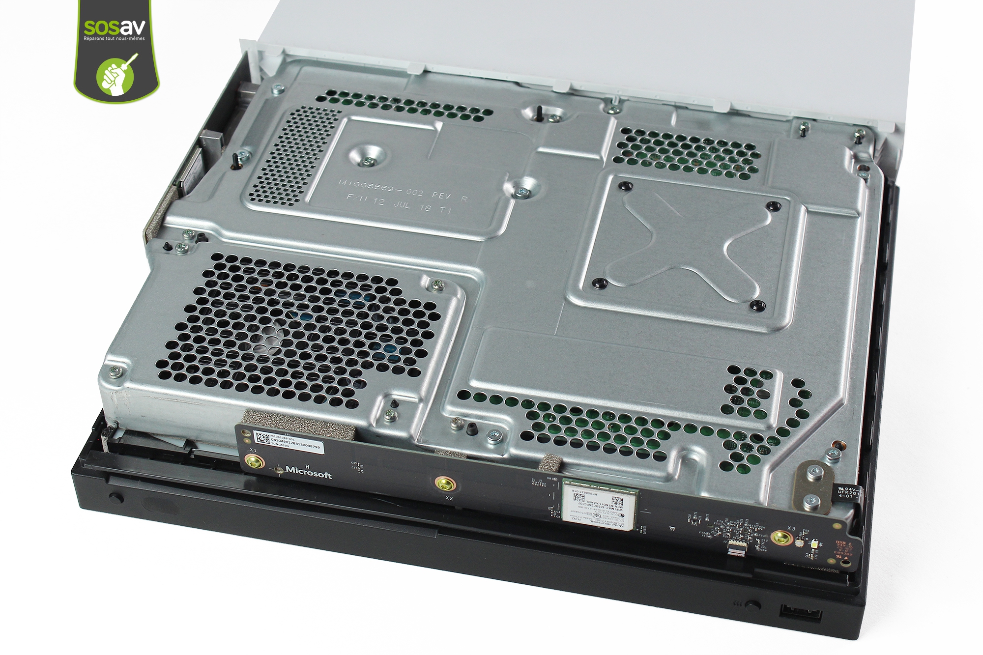

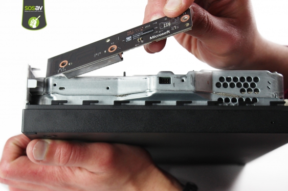

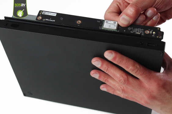

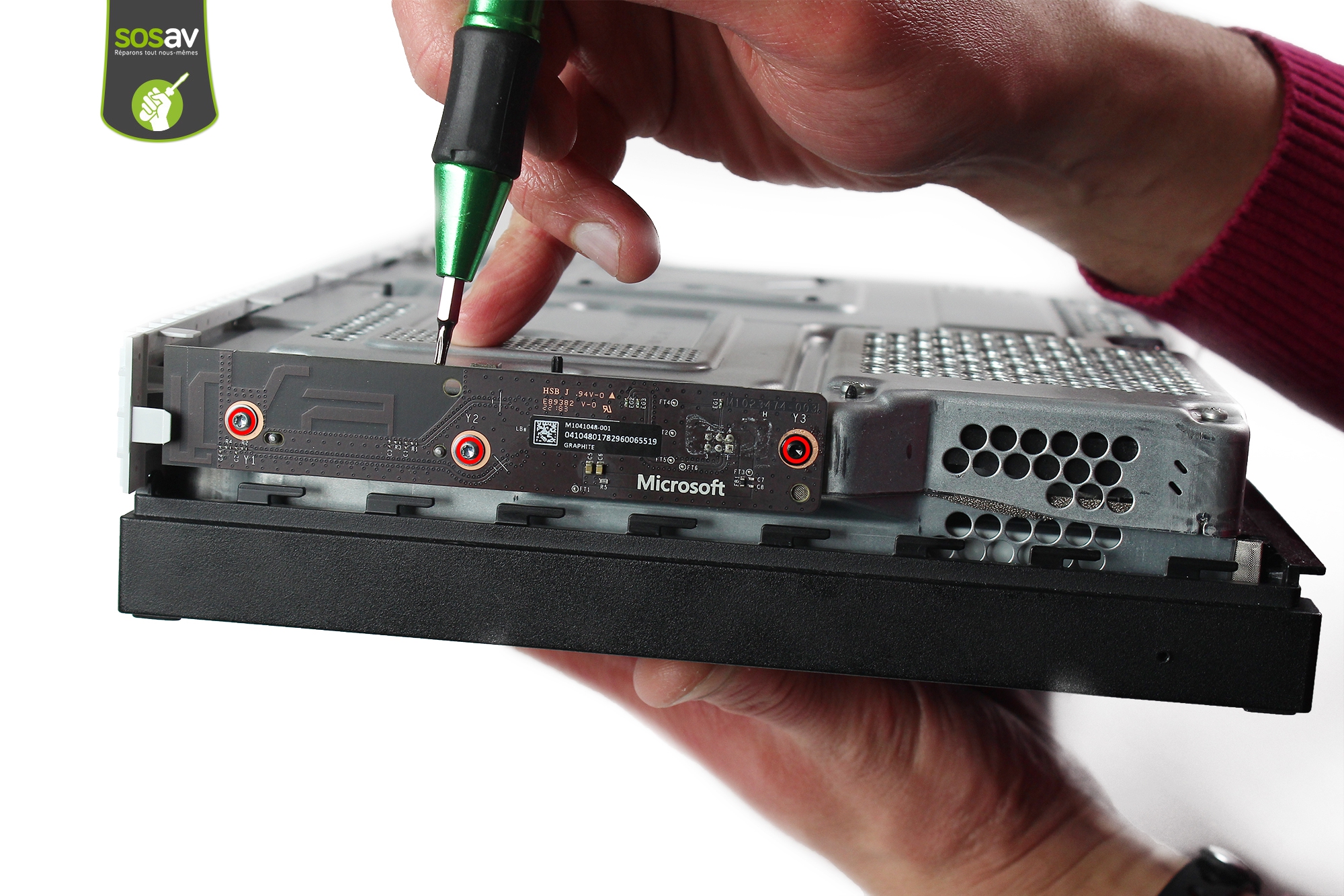

Retournez la console puis utilisez de nouveau le tournevis Torx T9 pour dévisser les 3 vis entourées en rouge.

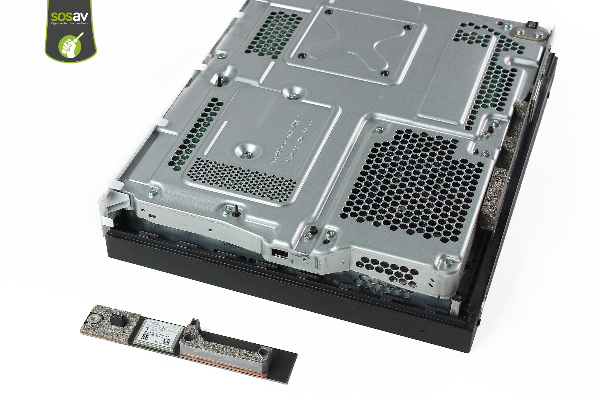

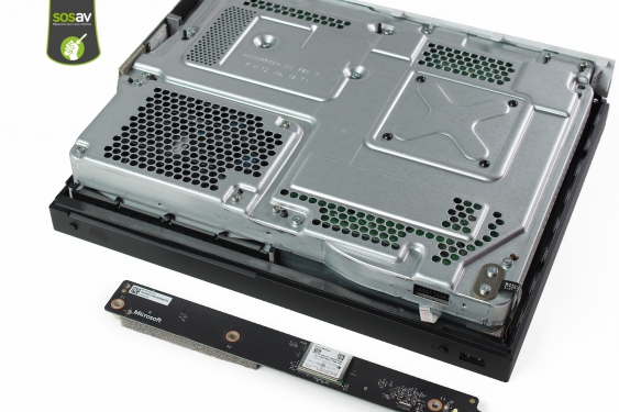

Puis retirez délicatement la carte Bluetooth.
Votre carte Bluetooth Xbox One X est démontée.

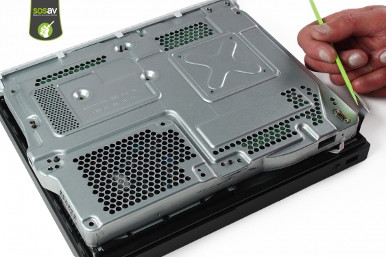

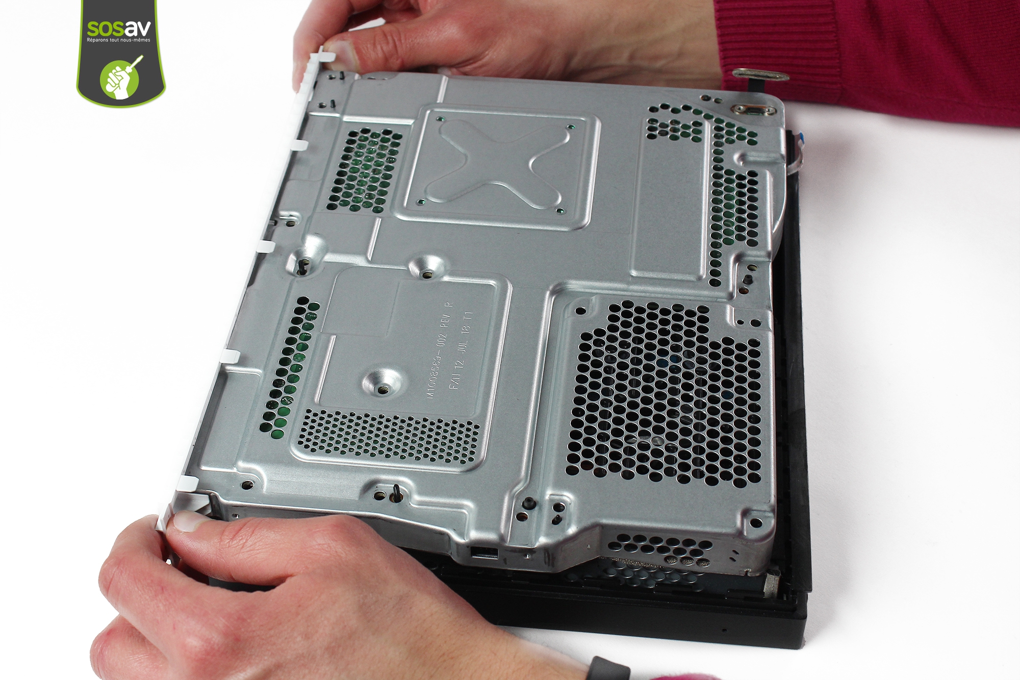

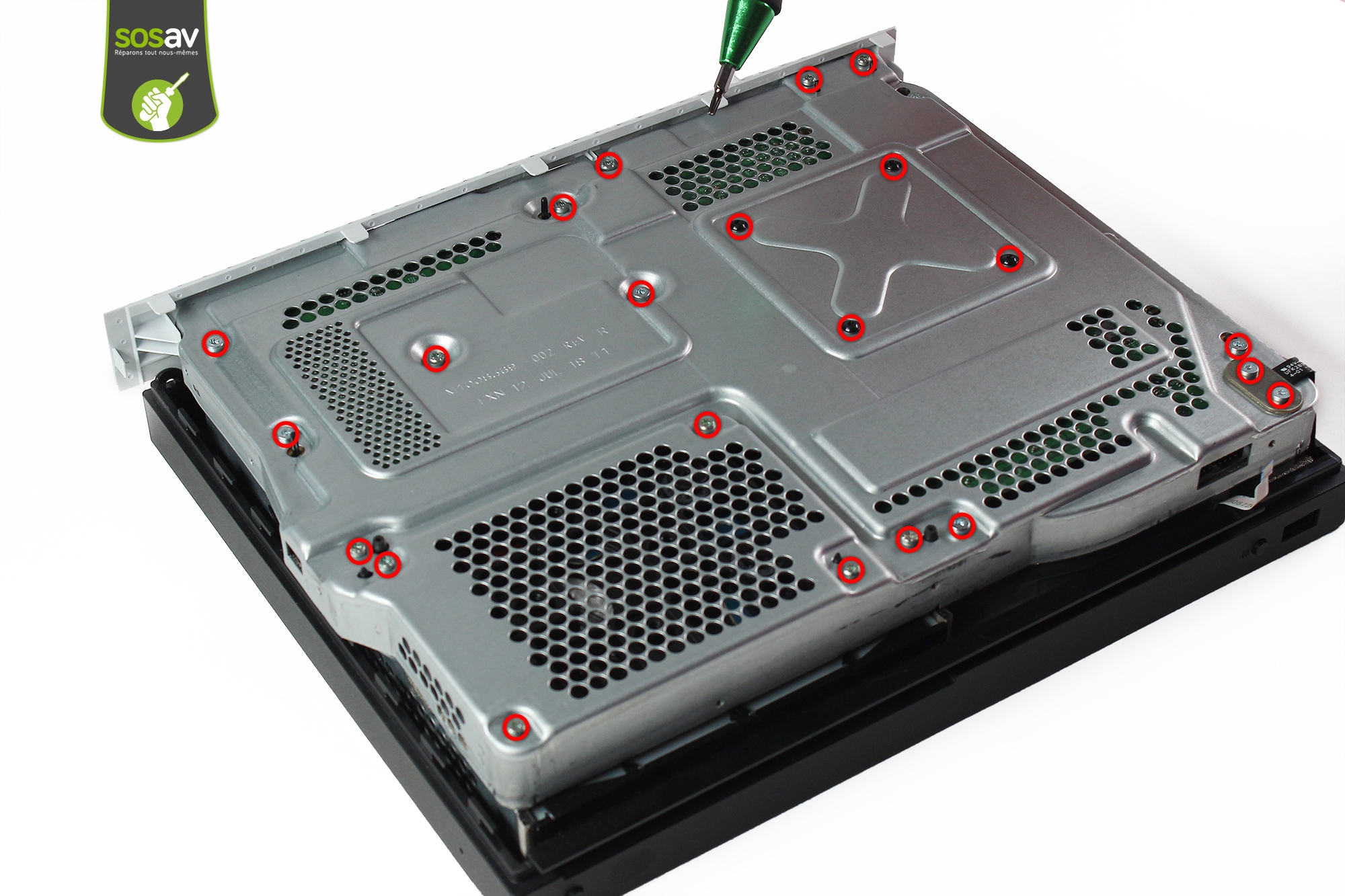

Toujours avec le tournevis Torx T9, dévissez les 22 vis entourées en rouge.
A l'aide de la spatule en nylon, décollez en douceur la nappe de la prise USB.

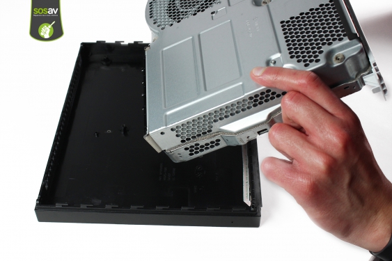

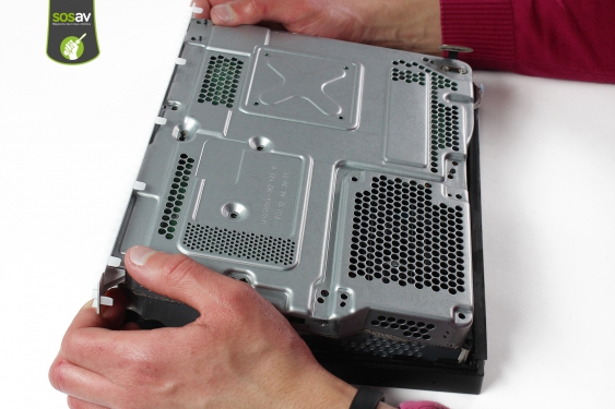

Soulevez délicatement l'ensemble du châssis métallique.
Le châssis métallique est partiellement démonté.

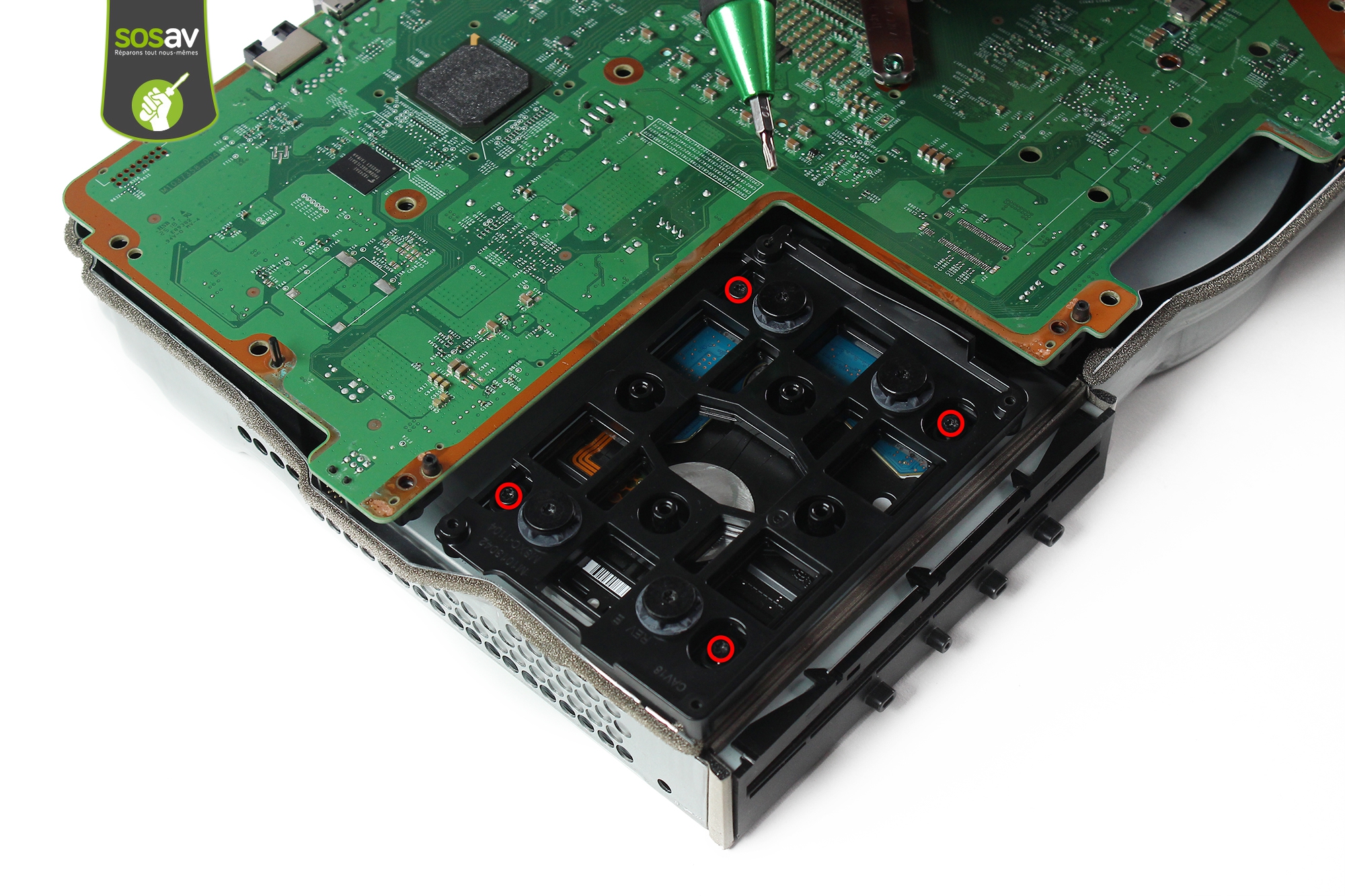

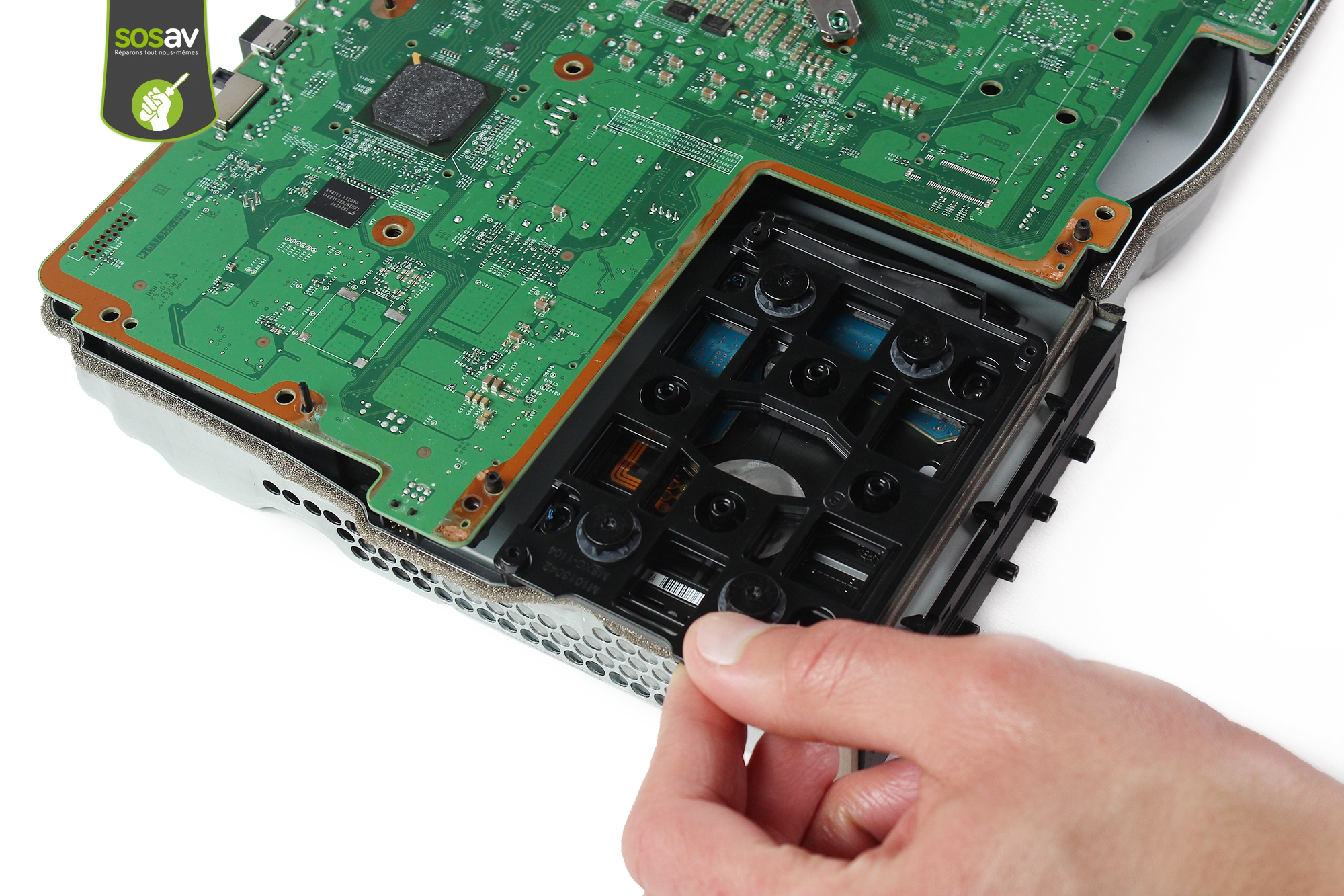

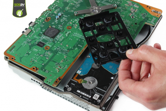

Retournez le châssis et munissez-vous du tournevis Torx T9 pour dévisser les 4 vis entourées en rouge.

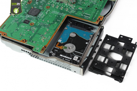

Saisissez et retirez le cache plastique du disque dur.

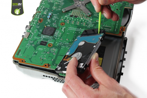

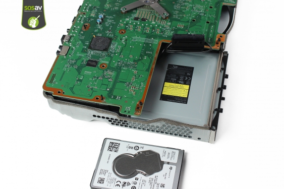

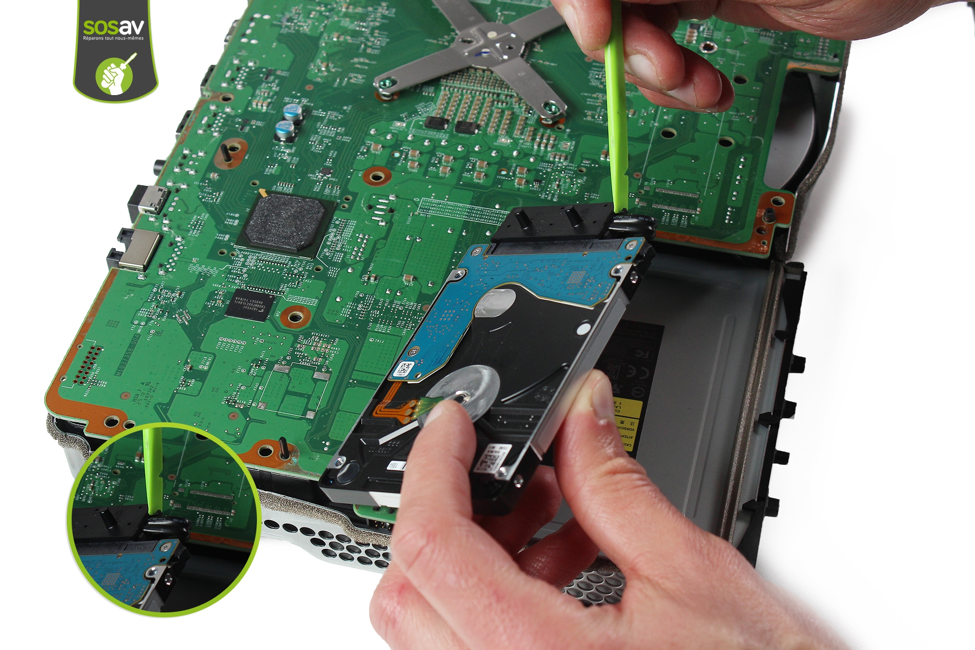

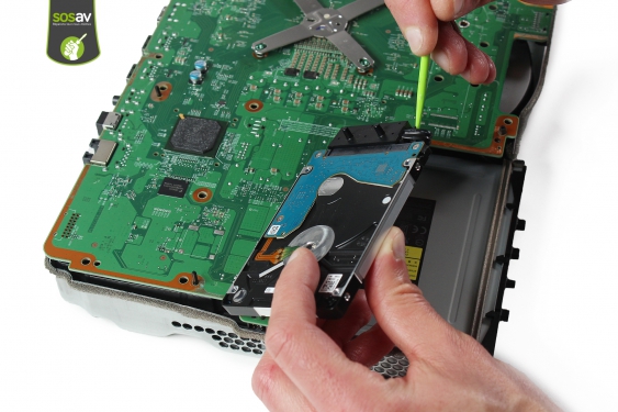

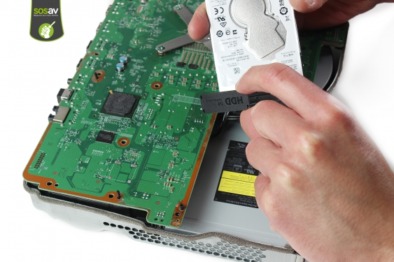

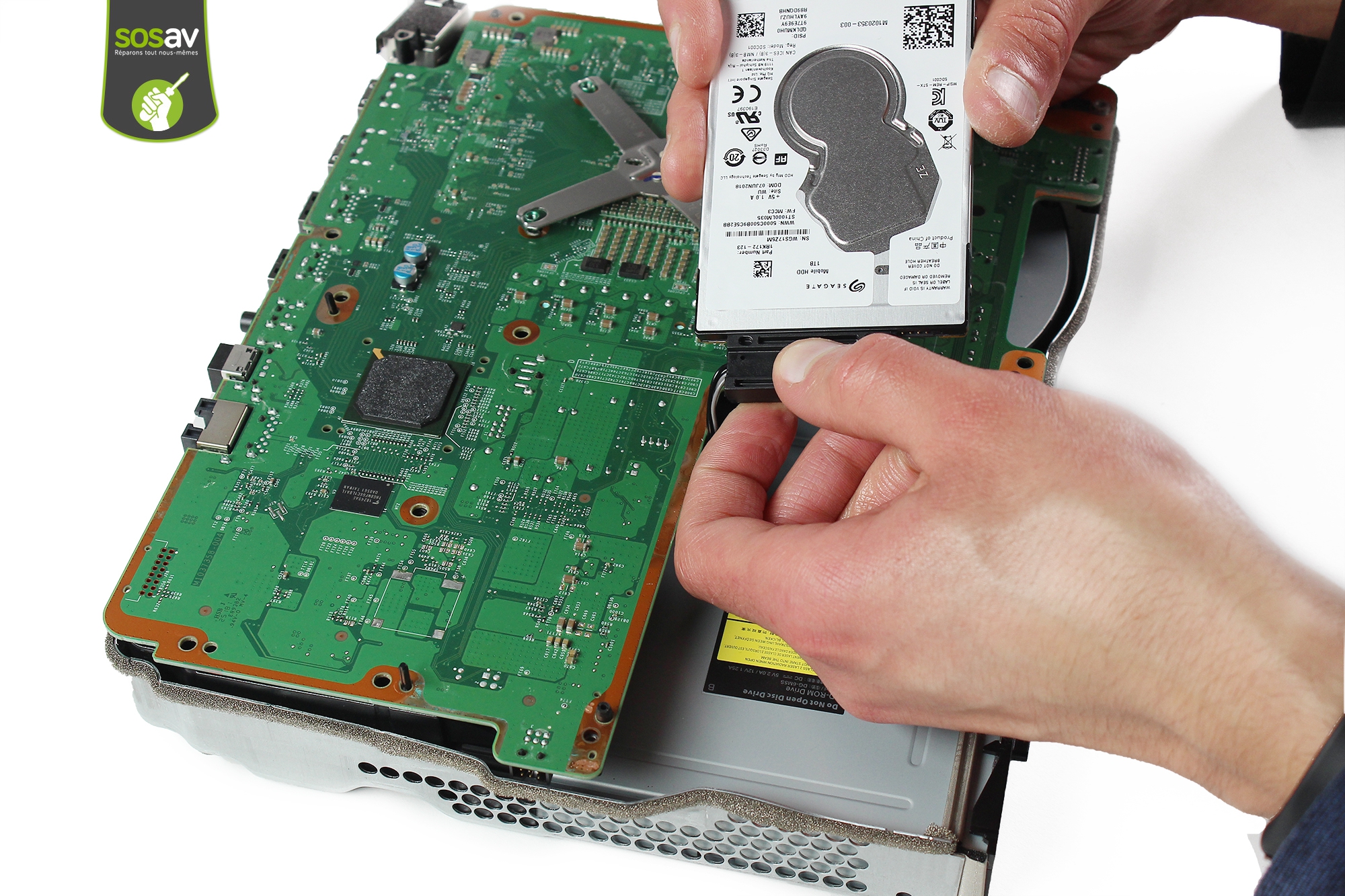

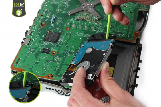

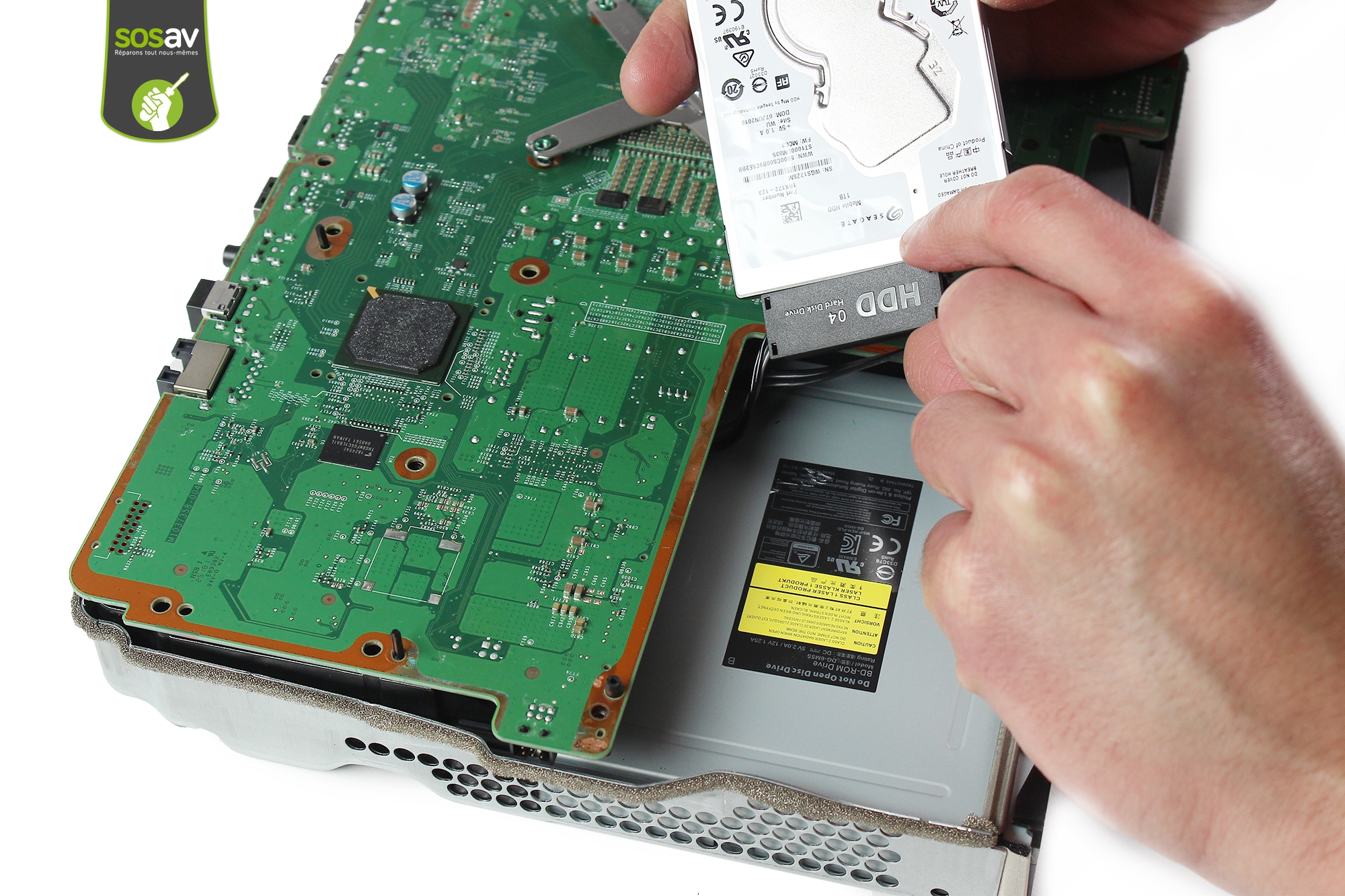

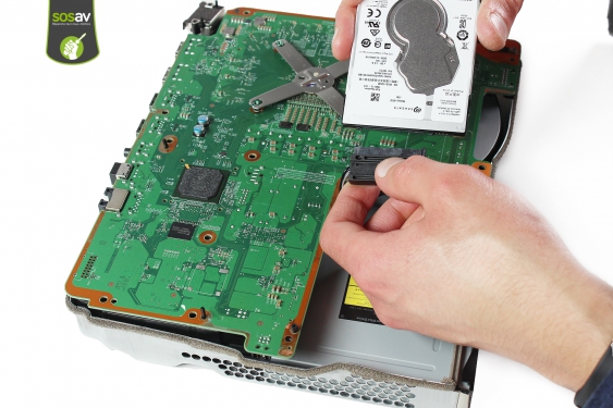

Sortez délicatement le disque dur du châssis métallique et déclipsez la première petite patte du câble HDD.Répétez l'opération sur la seconde patte clipsée.
Faites basculer le disque dur et retirer délicatement le cache plastique duconnecteur.

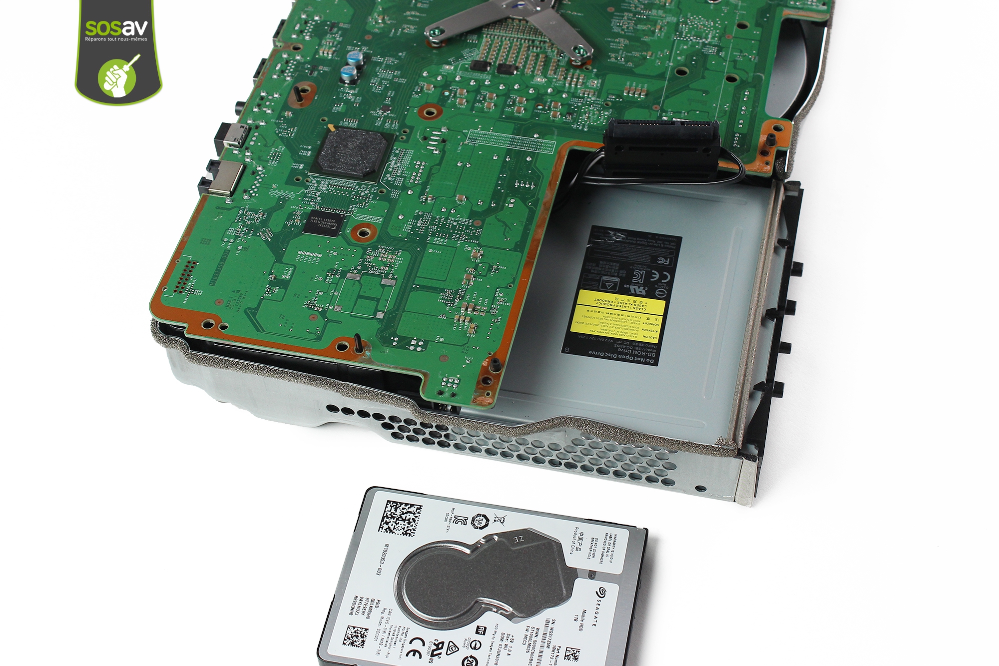

Déconnectez à présent le câble du disque dur.

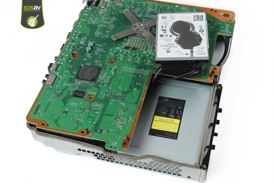

Votre disque dur Xbox One X est désormais démonté.Remplacez-le par un disque dur neuf en cas de problème de stockage de données.
