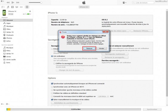

Avant de procéder à la remise à zéro usine de votre iPhone, il est nécessaire pour des raisons évidentes de sécurité de vous assurer que la batterie du téléphone est rechargée à 100% et tient correctement la charge une fois le téléphone débranché.La remise à zéro usine d’un téléphone étant une opération irréversible, procédez au préalable à une sauvegarde de l’intégralité de vos données (contacts, messages, photos, vidéos etc…) avant de débuter ce guide.Retirez également la carte SIM du téléphone et munissez-vous du câble de données USB du téléphone (Lightning ou Dock selon votre modèle).Note : Il est nécessaire de disposer du logiciel iTunes installé sur votre ordinateur.Important : Vérifiez également si votre téléphone est paramétré avec un compte iCloud. Si c’est le cas, assurez-vous de bien disposer des identifiants et du mot de passe associé qui vous sera demandé afin d’activer le téléphone après sa restauration.Conseil : Si l’iPhone est bloqué sur un opérateur réseau particulier, une carte SIM de l'opérateur d'origine pourra vous être exigée afin de procéder à l’activation du téléphone.
Branchez dans un premier temps le câble USB à l’ordinateur puis connectez l’autre bout du câble sur l’iPhone.Patientez quelques instants afin que le téléphone soit reconnu par l'ordinateur.Si le logiciel iTunes ne s’est pas automatiquement ouvert, lancez l’exécution de ce dernier.Si la batterie du téléphone n'est pas totalement chargée, patientez jusqu'à ce que cette dernière ait atteint 100%, c'est à dire une charge complète.

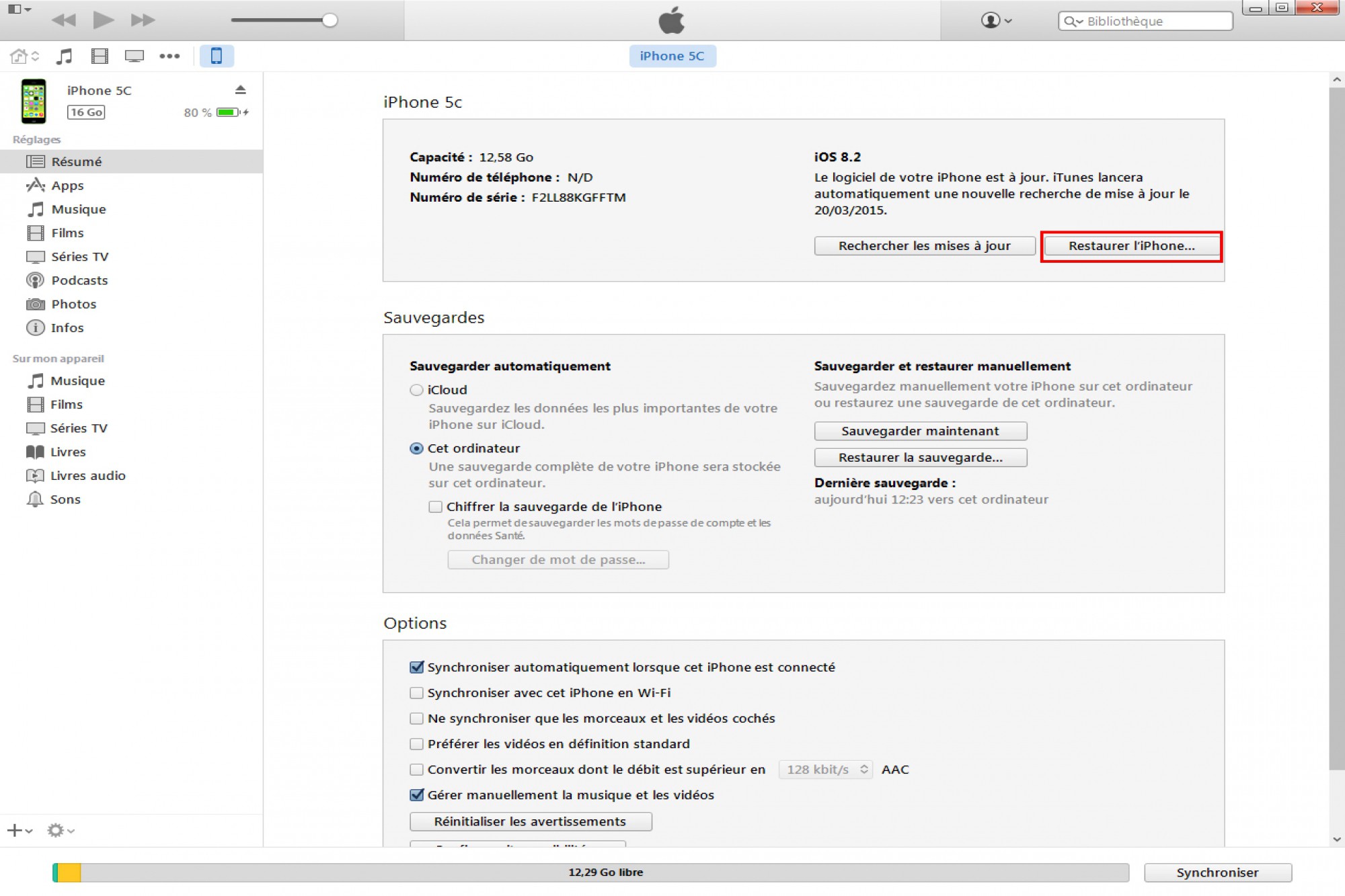

Cliquez ensuite sur « Restaurer l’iPhone… »Un message d’avertissement sur la perte du contenu du téléphone s’affiche alors.Validez ensuite en cliquant sur « Restaurer ».

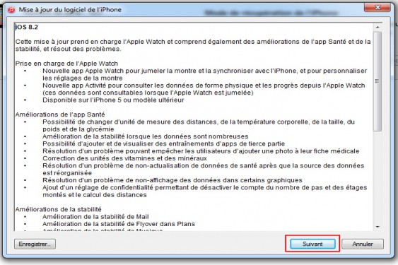

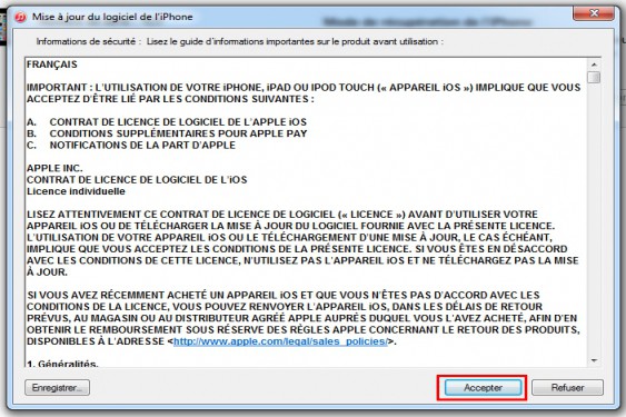

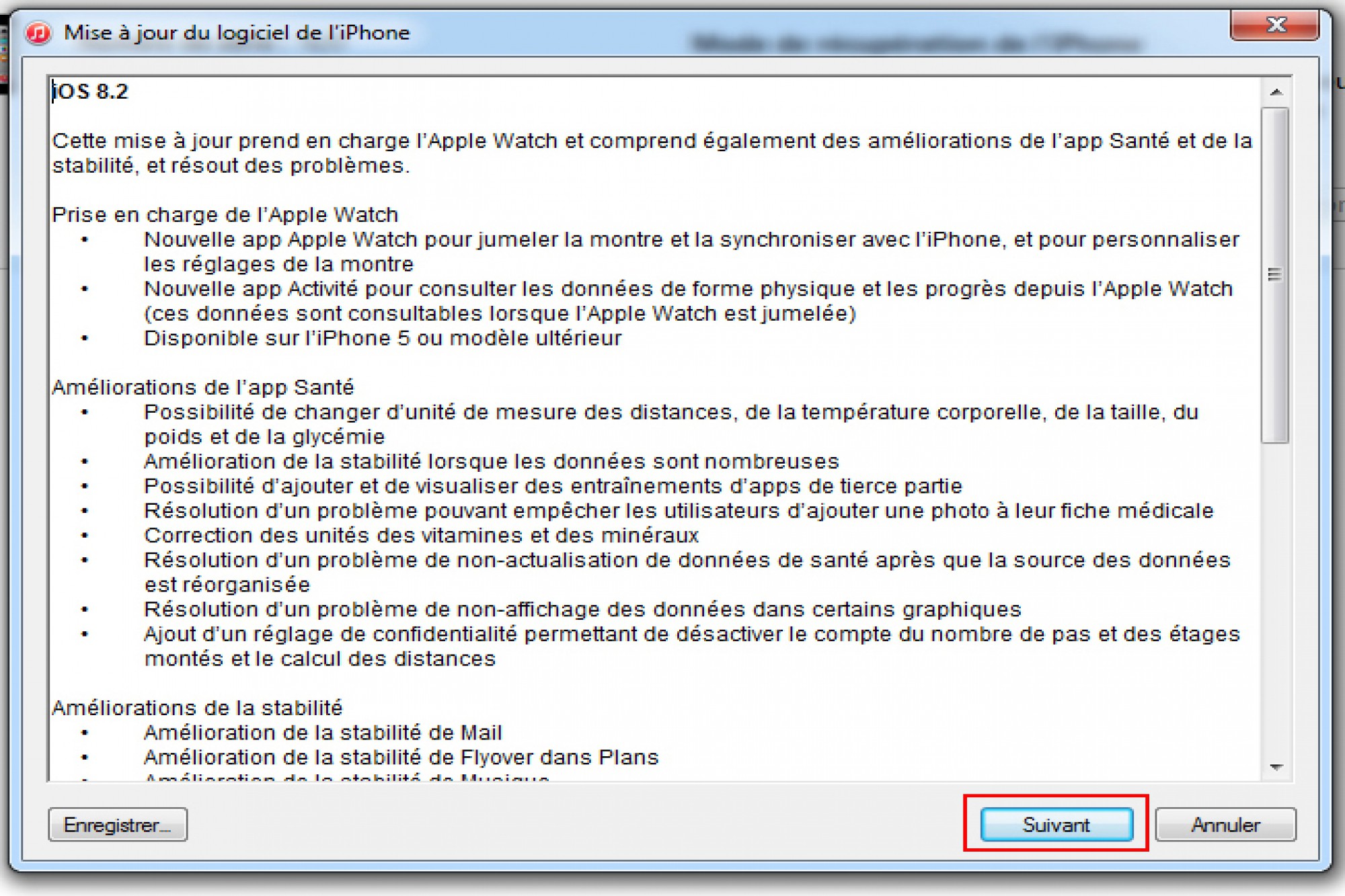

Un descriptif des améliorations de la version logicielle de l’iPhone peut dans certains cas s’afficher.Validez alors en cliquant sur « Suivant ».L’écran suivant vous affiche le contrat de licence de logiciel. Validez en cliquant sur « Accepter ».

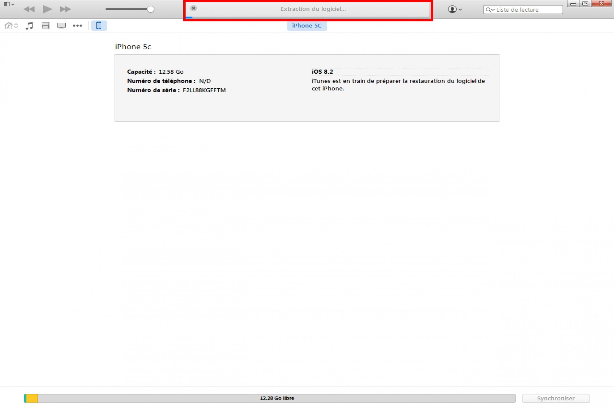

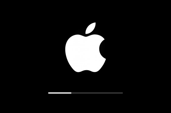

La mise à jour de l’iPhone débute alors. Si vous ne disposez pas de la dernière version d’iOS sur votre ordinateur, iTunes la téléchargera automatiquement.L’avancement de la procédure est décrit dans la barre de progression visible dans la partie supérieure d’iTunes (cf photo numéro 1 de cette étape).Note : Lors de la restauration du téléphone, ce dernier peut être emmené à redémarrer et a afficher une barre de progression (cf photo numéro 2 de cette étape).
