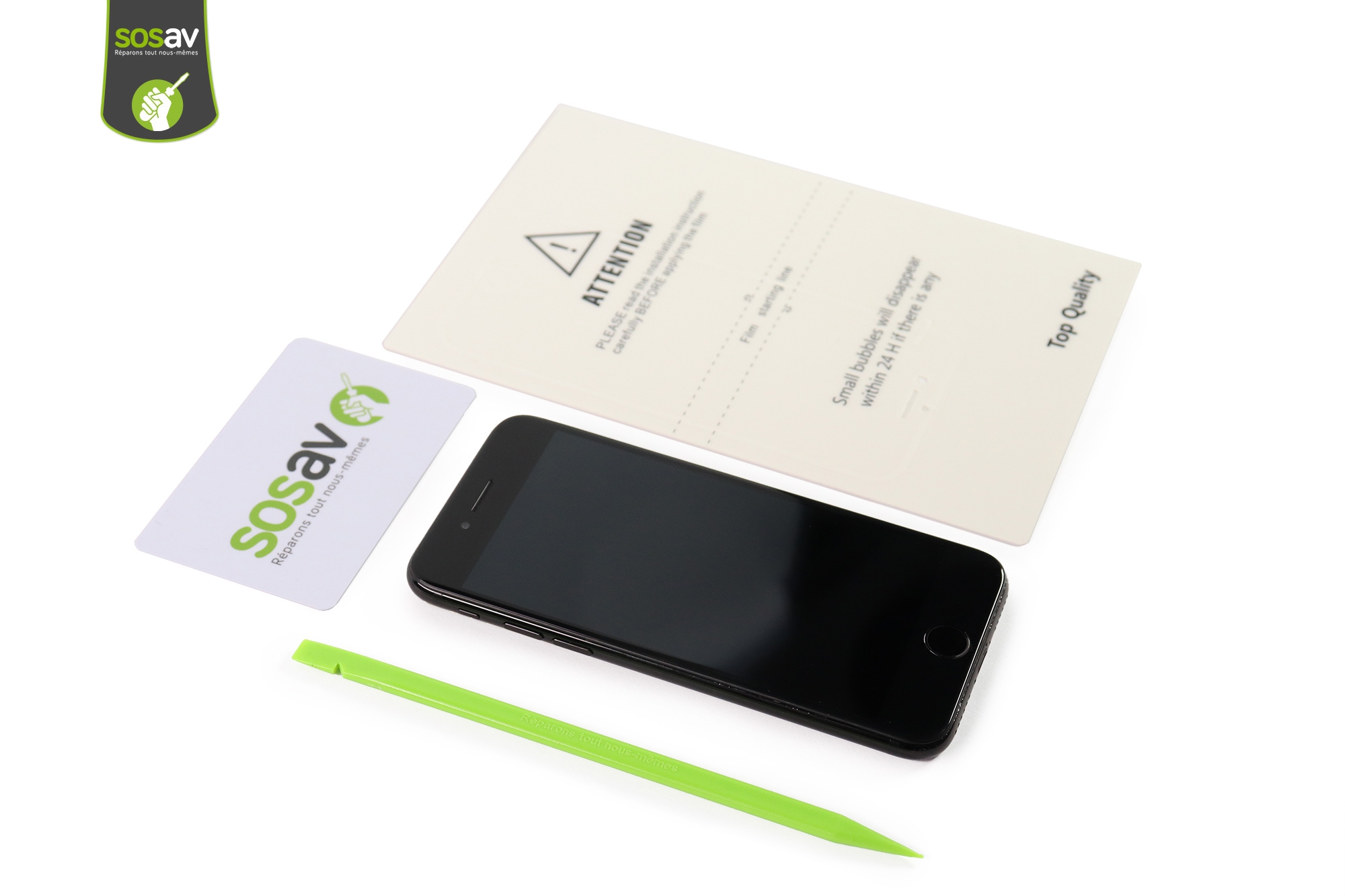

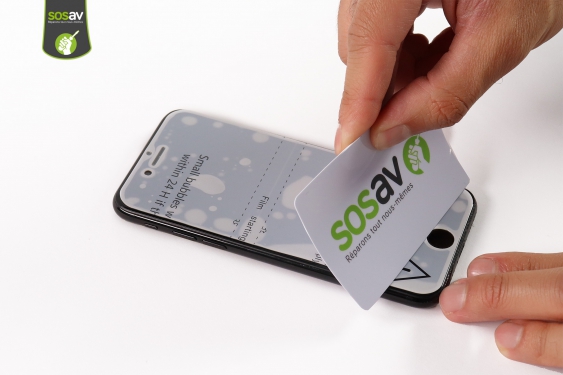

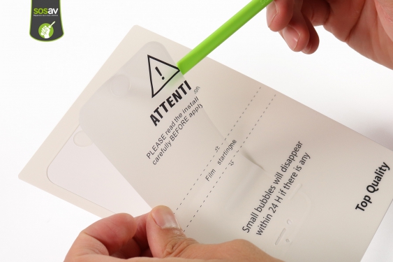

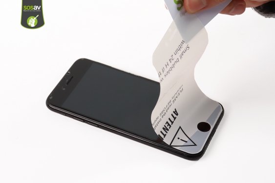

Vous voilà face à votre nouveau film hydrogel. Il comprend :- Une spatule spéciale smartphone ou tablette (nous avons utilisé une carte plastique dans ce tuto)- Chiffons nettoyant = indispensable pour nettoyer parfaitement la surface de votre écran / face arrière avant la pose.La manipulation est la même pour un écran ou une face arrière et pour tous les modèles d'appareils ;)

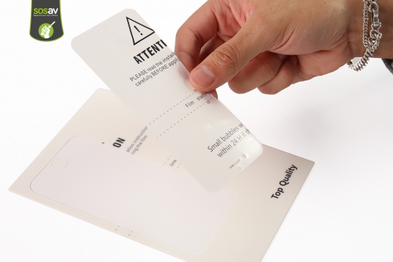

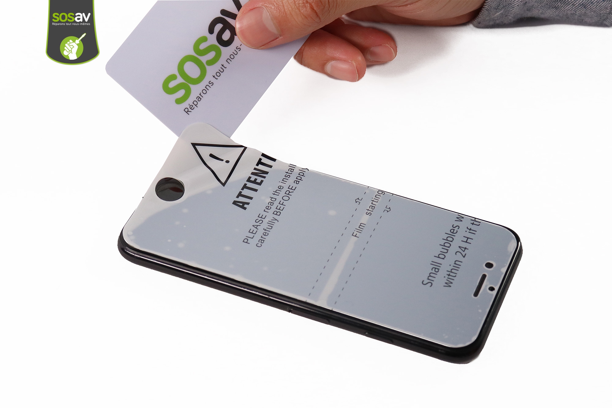

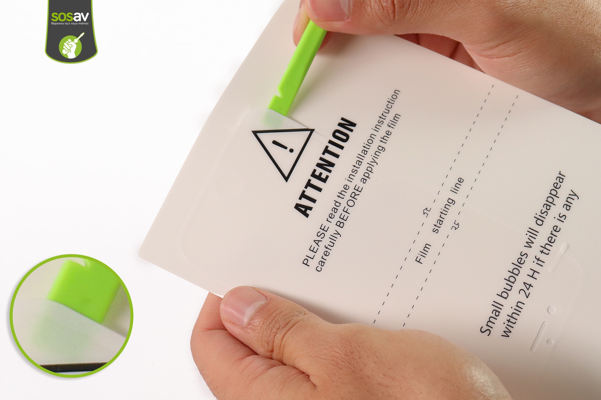

Utilisez une spatule (ou un ongle !!) pour décoller délicatement le film de son support.Attention à ne pas l'abîmer et à retirer la totalité !

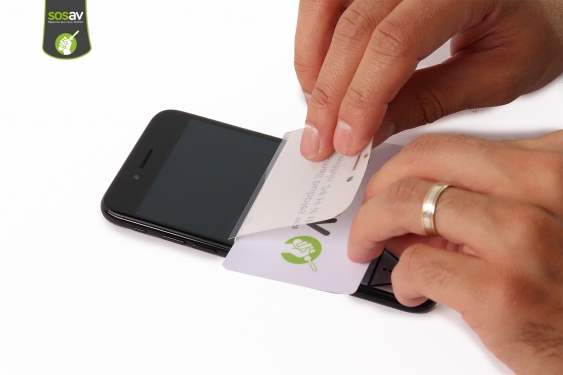

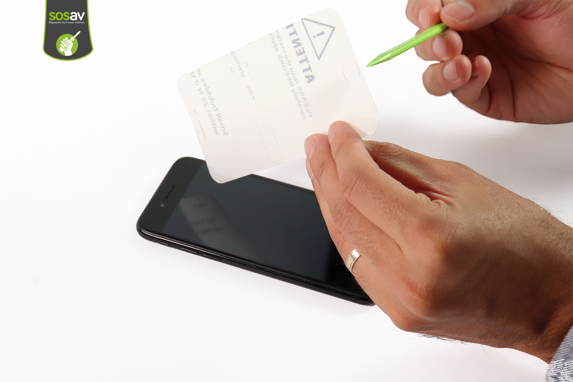

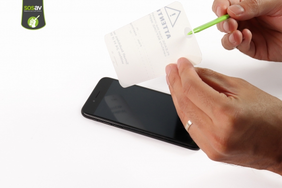

Si votre téléphone dispose d'un bouton home (comme ici l'exemple de notre iPhone 8), détachez la partie découpée de l'adhésif.

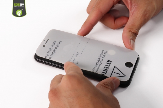

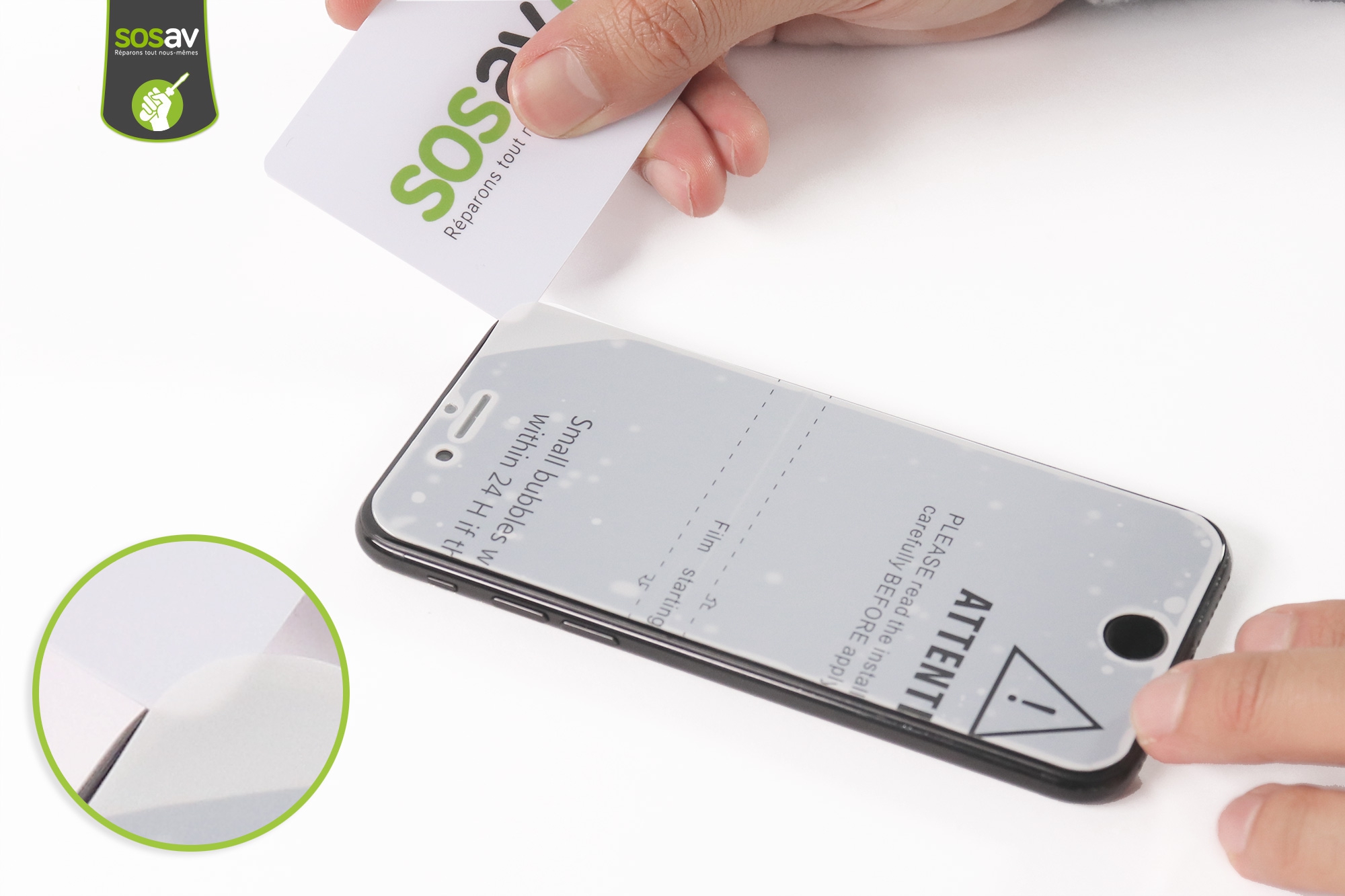

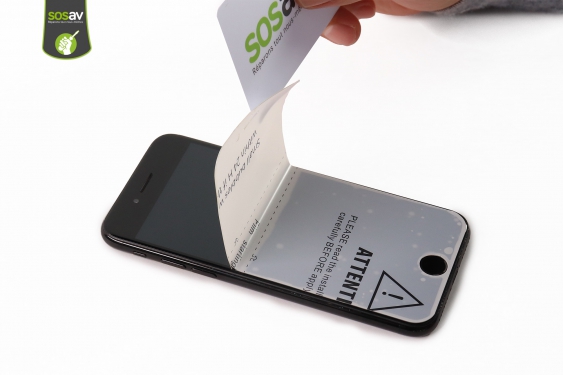

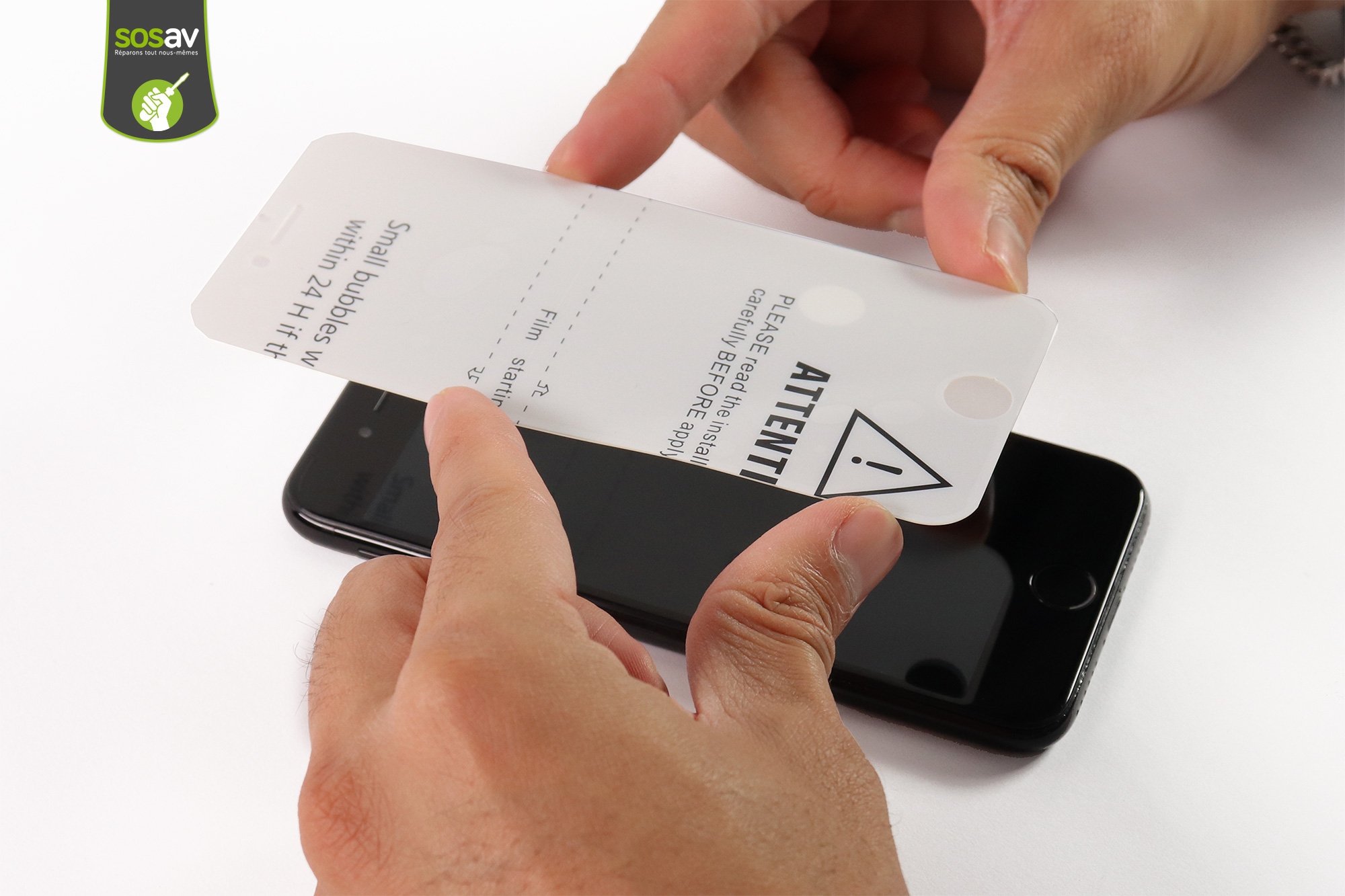

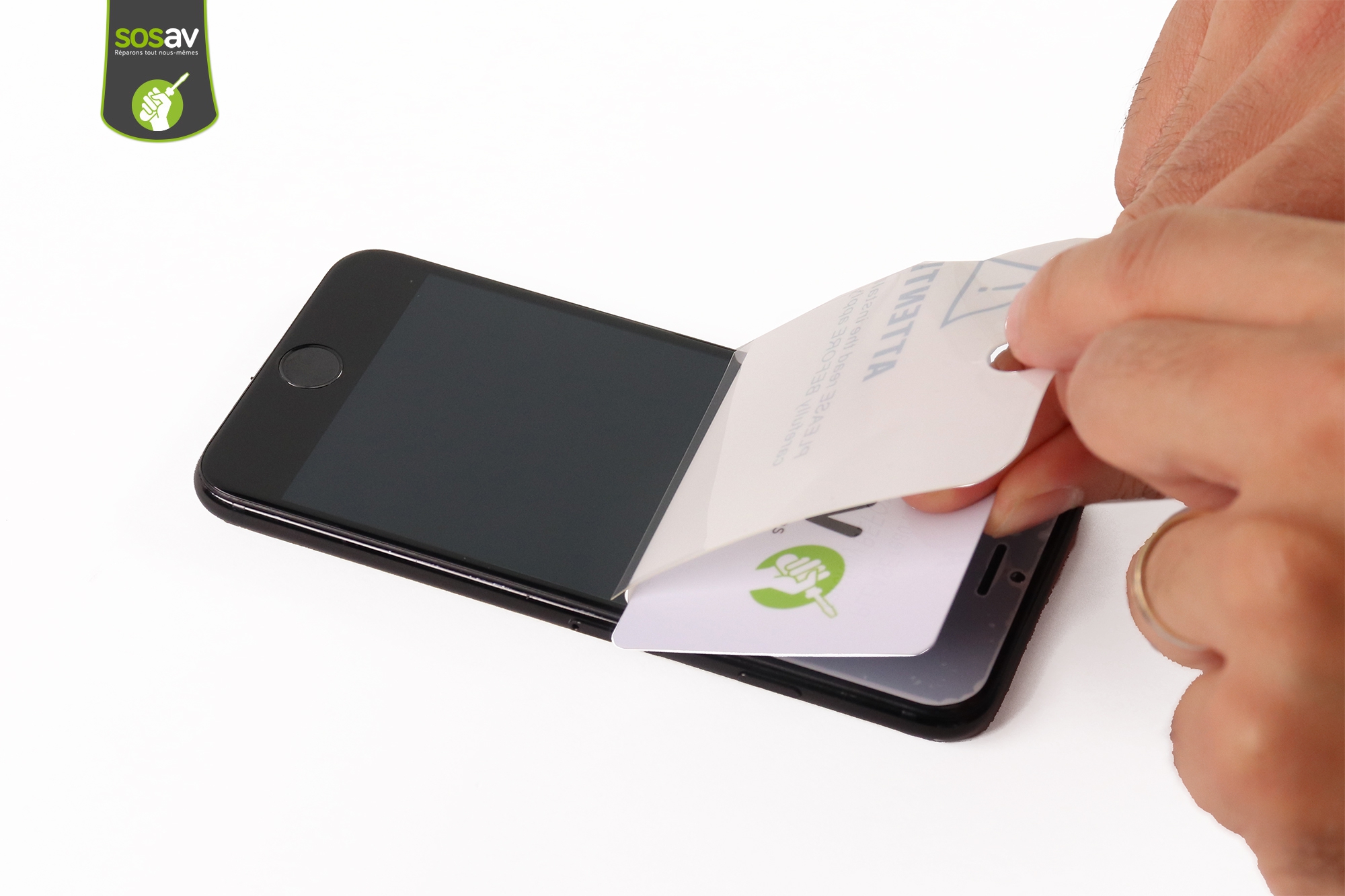

Superposez le film bien au-dessus de l'écran.Nous conseillons de le poser de bas en haut pour s'assurer que l'emplacement du bouton home corresponde bien au trou du film.

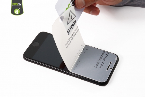

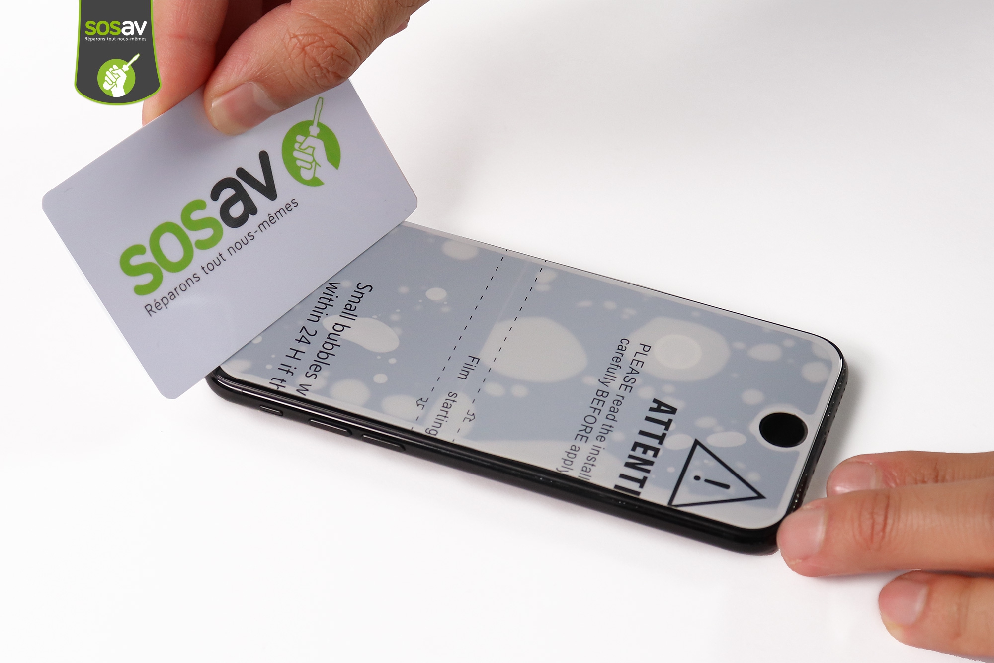

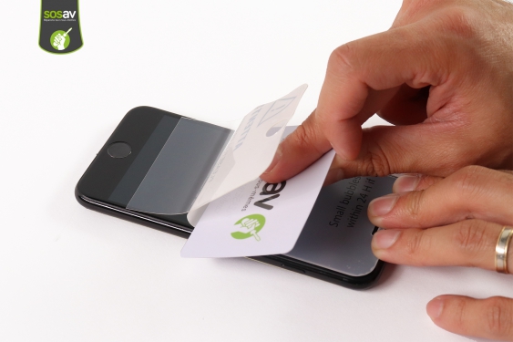

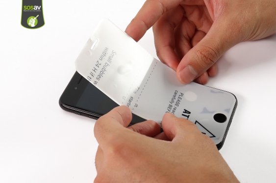

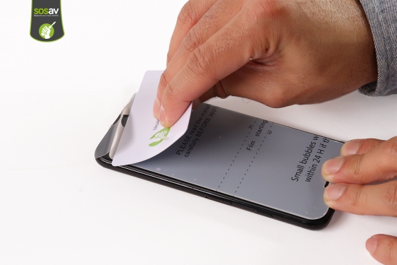

Utilisez la spatule spéciale smartphone (ou une carte plastique) pour bien coller toute la surface.Décollez doucement l'ahdésif blanc jusqu'à la marque pointillée, environ la moitié de l'écran.Attention à ne pas tout retirer d'un coup sinon la pose ne sera pas faite correctement !

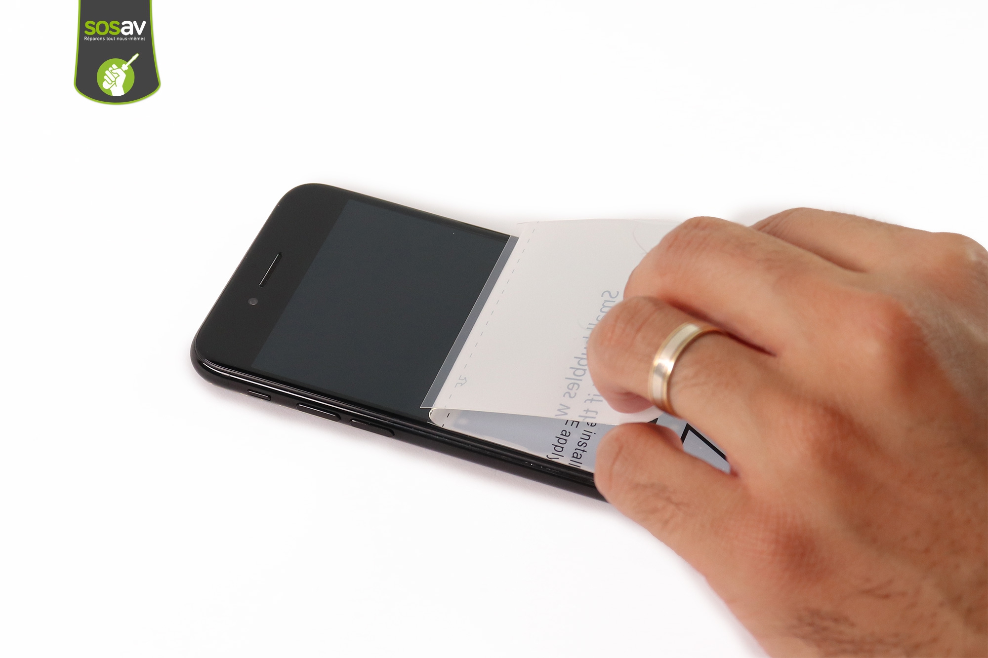

Tenez fermement la partie relevée et faites glisser la spatule vers le haut pour coller définitivement le film hydrogel.Vous verrez la 2nde protection transparente se séparer et se retirer au fur et à mesure ;)

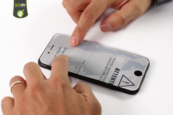

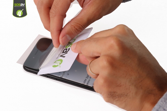

Que fait-on ensuite ? Vous l'aurez compris, on répète la manoeuvre sur la partie basse !Décollez doucement l'adhésif blanc jusqu'à la marque en pointillé.
Tenez le film et faites glisser la spatule sur toute la partie basse. Le film protection transparent se retire également tout seul lors de la pose :)
Il ne vous reste plus qu'à décoller l'adhésif blanc sur toute la longueur !Avec cette technique de pose, il n'y aura aucune bulle et les éventuelles traces se dissiperont sous 24/48h... Et oui, ce film est magique, rappelons-le ;)

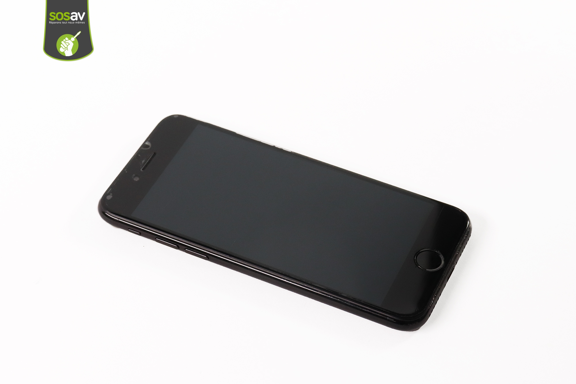

Et voilà, votre film hydrogel est posé ! Votre écran et/ou face arrière n'a plus à craindre les rayures :)Bien sûr, aucune protection ne peut rendre un téléphone incassable....
