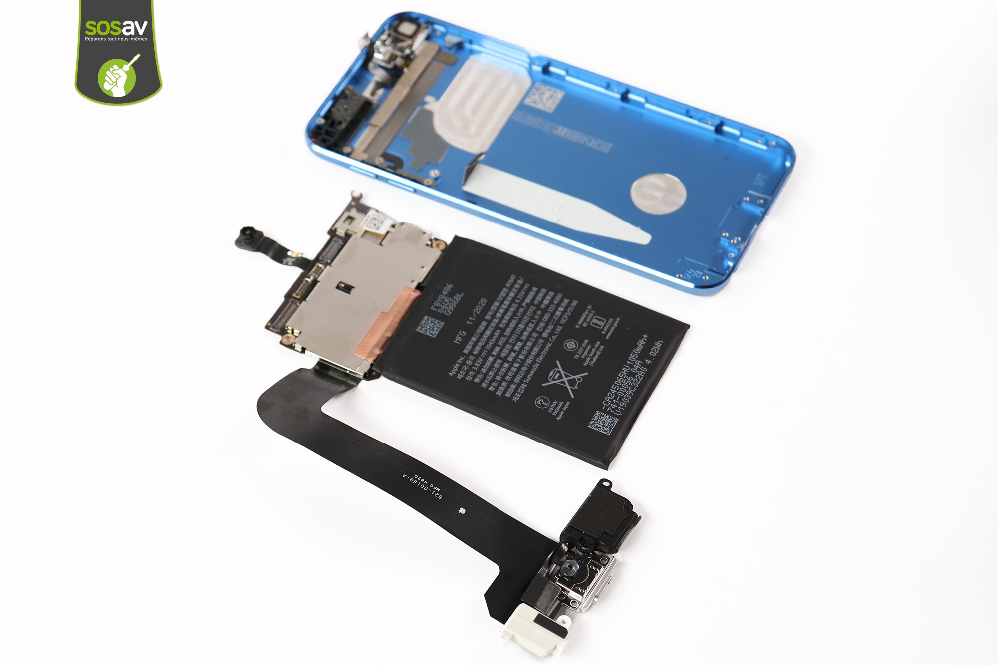

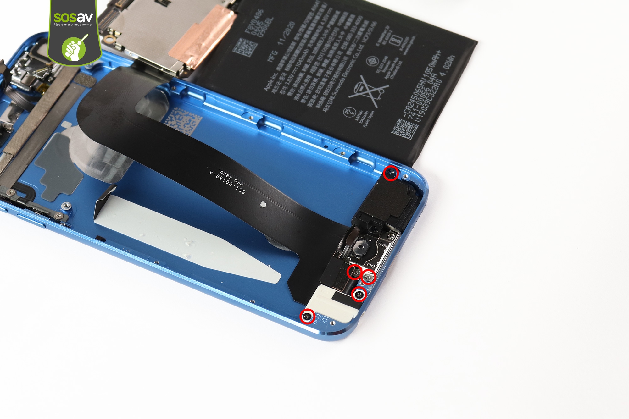

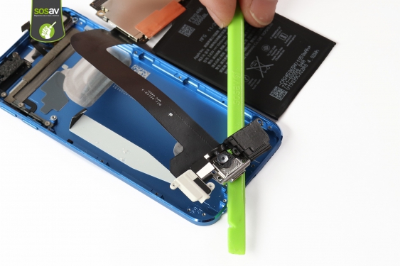

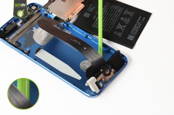

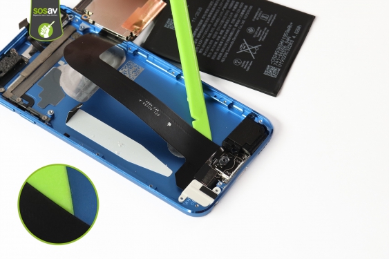

Dévissez les 5 vis cruciformes entourées en rouge. (Photo 1)Puis sortez le bloc connecteur de charge / carte mère / batterie à l'aide de la spatule en nylon.
Le bloc carte mère / connecteur de charge / batterie iPod Touch 7 est sorti.Si vous avez des soucis de charge ou d'autonomie, vous devrez remplacer ce bloc complet en suivant ce tuto gratuit ou bien vous lancer dans de la micro-soudure ! RAPPEL, en cas de changement de carte mère, toutes les données non sauvegardées seront perdues. Pensez à sauvegarder.
