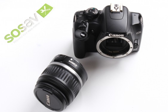

Appuyez ensuite sur le bouton de déverrouillage de l'objectif.Tout en maintenant l'appui sur ce bouton de déverrouillage, tournez l'objectif dans le sens contraire des aiguilles d'une montre afin de le dévisser et ainsi, le séparer du boîtier.Pour la suite de cette réparation, l'objectif ne sera plus nécessaire. Pensez à le ranger soigneusement ainsi qu'à lui apposer ses différents caches afin de le protéger convenablement.

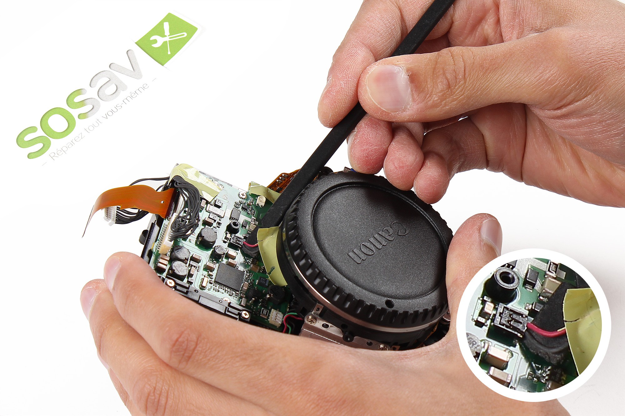

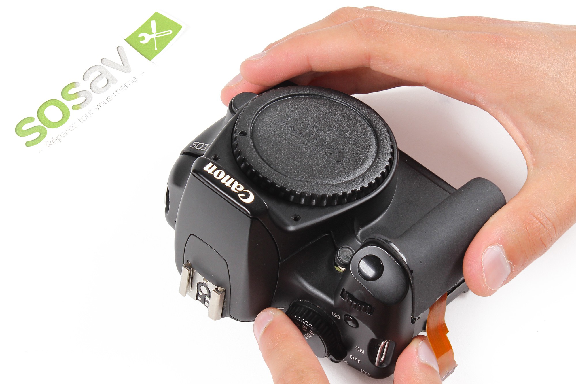

Posez ensuite le cache de l'appareil afin de protéger le capteur des éventuelles poussières pouvant s'y déposer.Une fois posé, tournez ce cache dans le sens des aiguilles d'une montre afin de le verrouiller correctement en place.

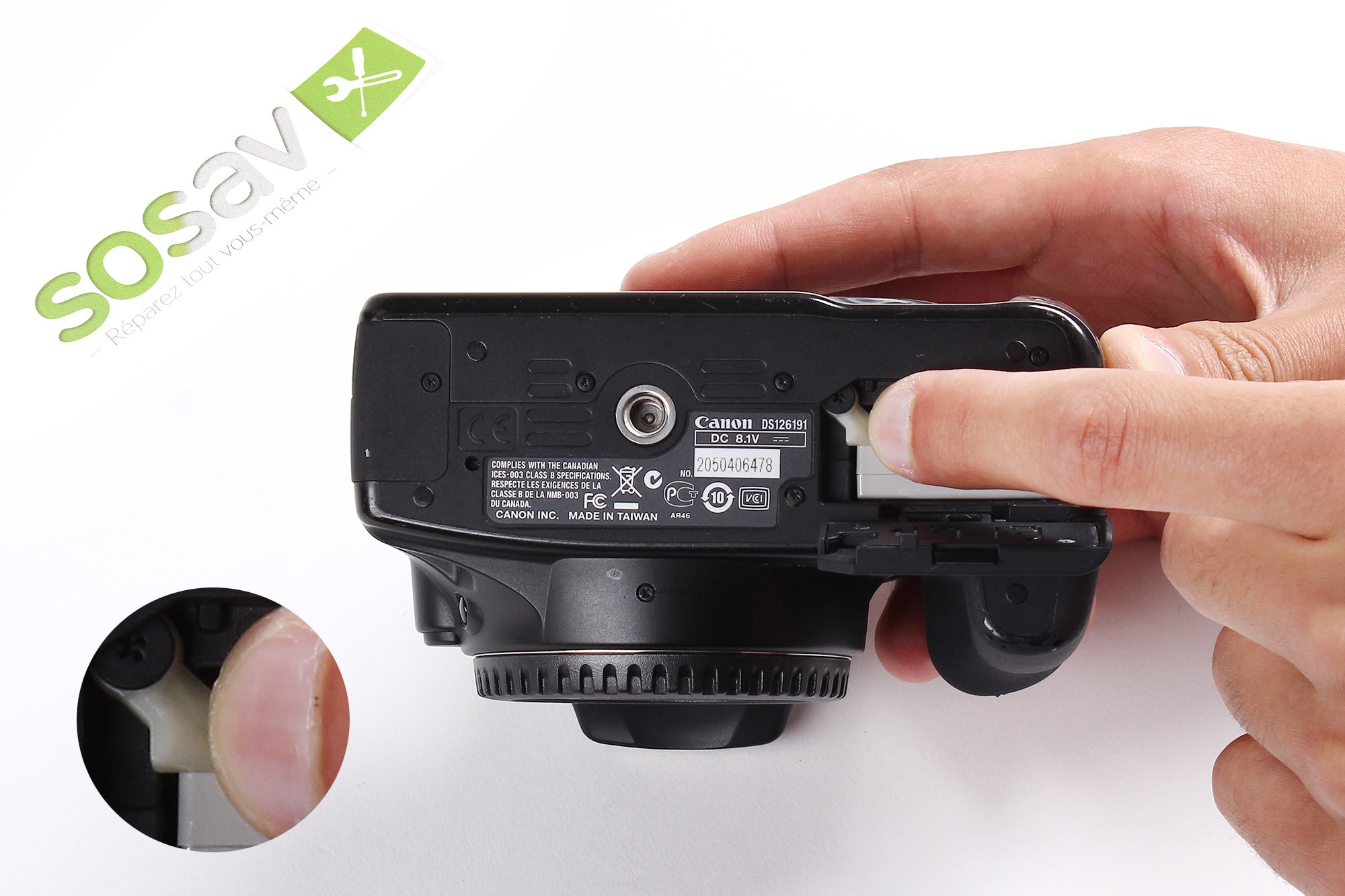

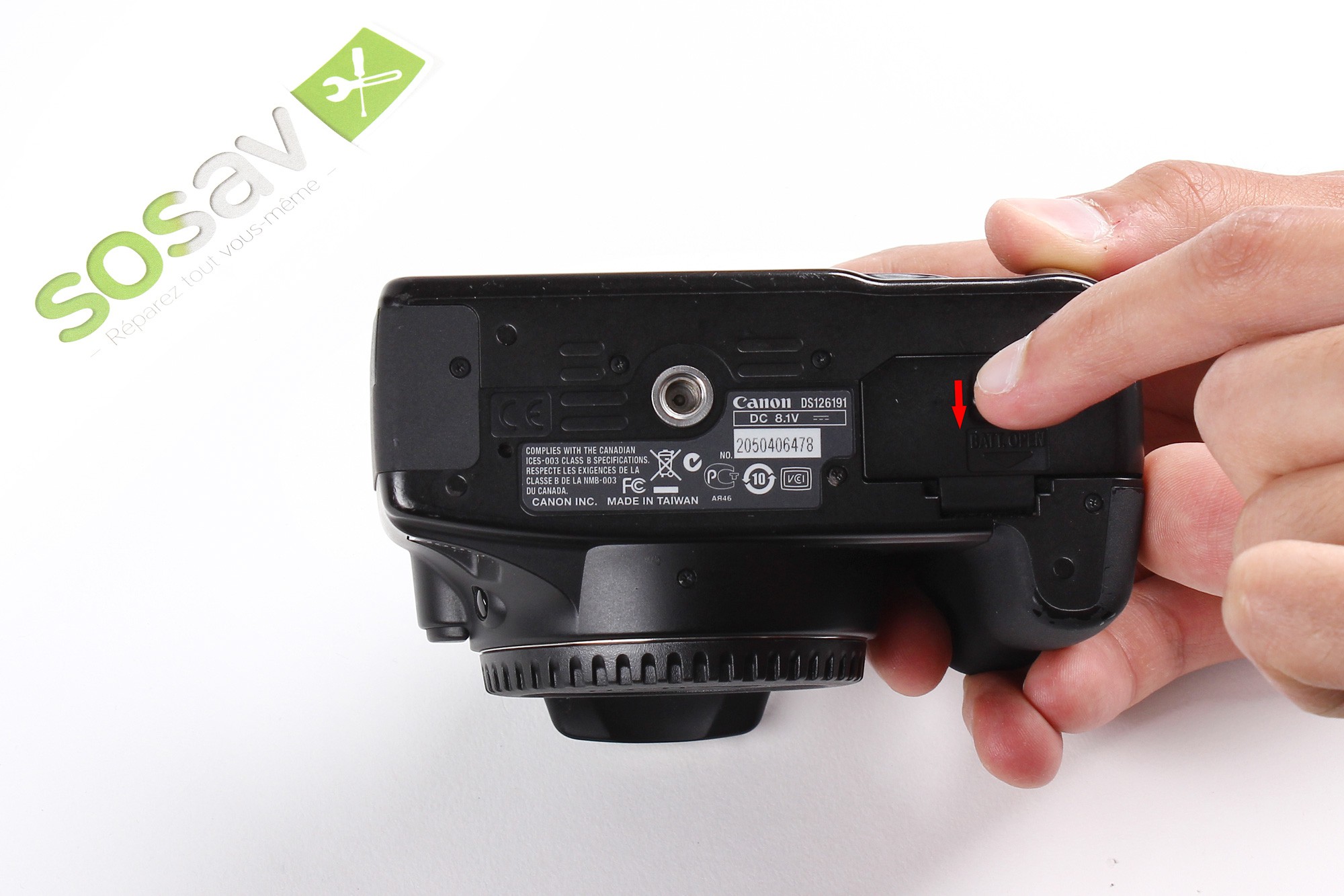

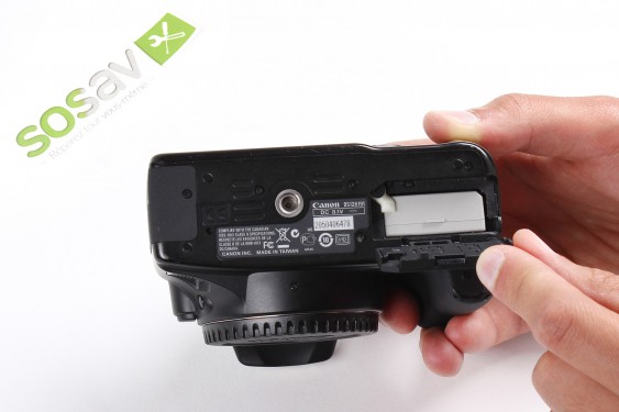

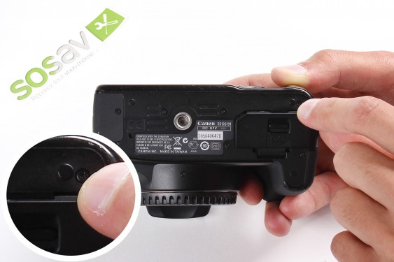

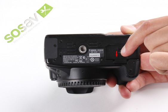

Positionnez l'appareil à l'envers, comme sur la photo.Poussez ensuite légèrement le taquet de verrouillage de la trappe de la batterie puis tirez délicatement cette dernière vers vous.

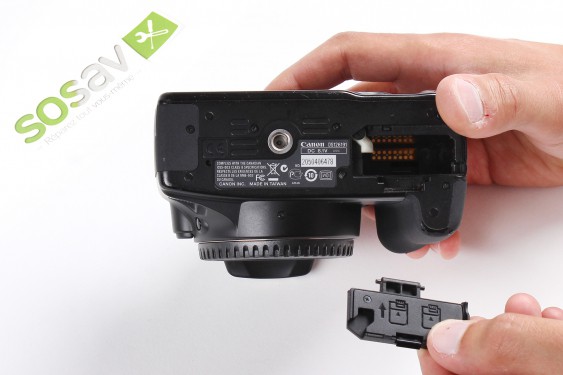

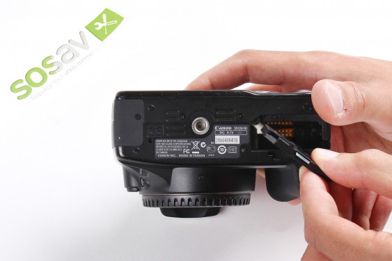

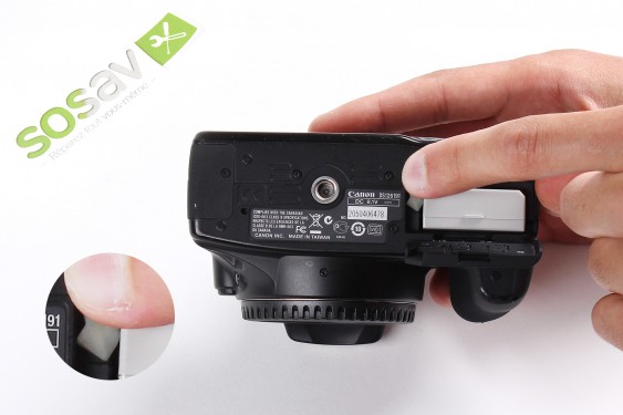

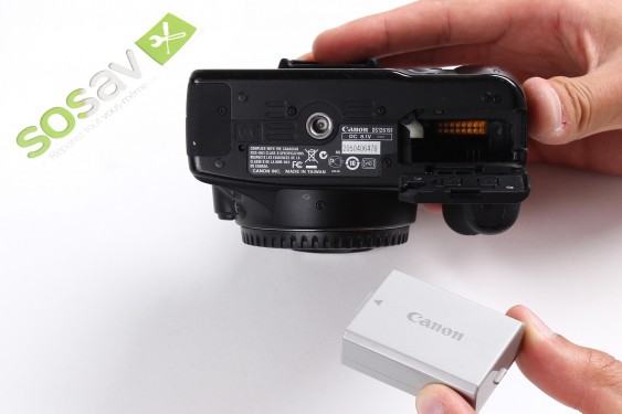

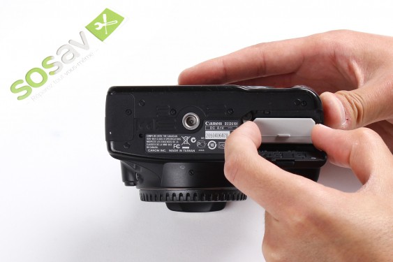

Poussez ensuite le ressort de verrouillage de la batterie afin de la déloger de son emplacement.Un ressort situé sous la batterie poussera cette dernière afin de faciliter son retrait.Saisissez ensuite la batterie, puis procédez à son retrait de l'appareil photo.

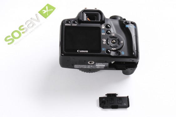

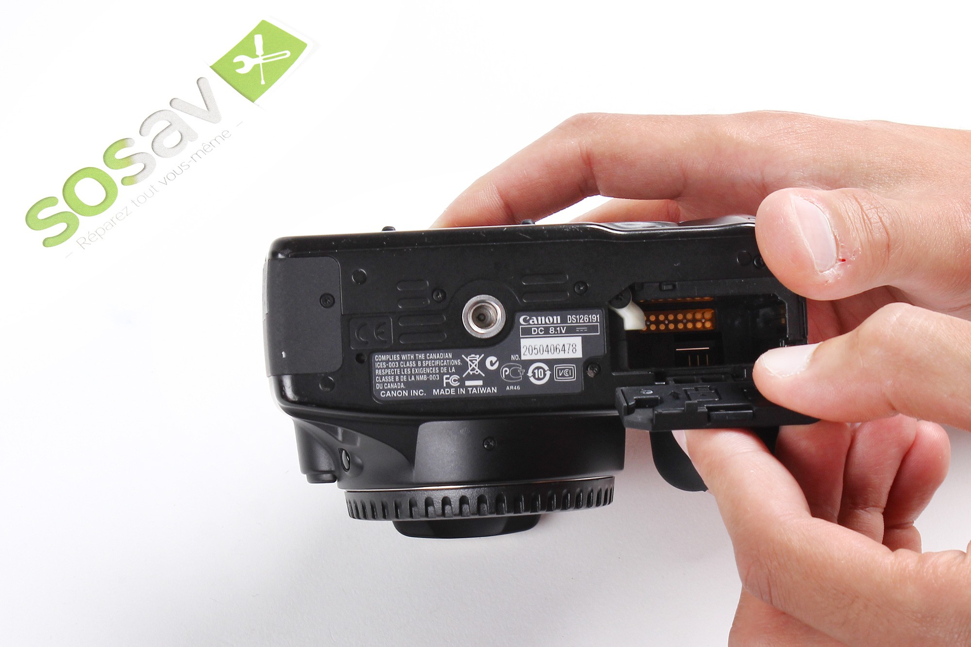

Saisissez le capot de la batterie puis procédez délicatement à son retrait en le poussant vers l'avant, comme indiqué sur les photos.

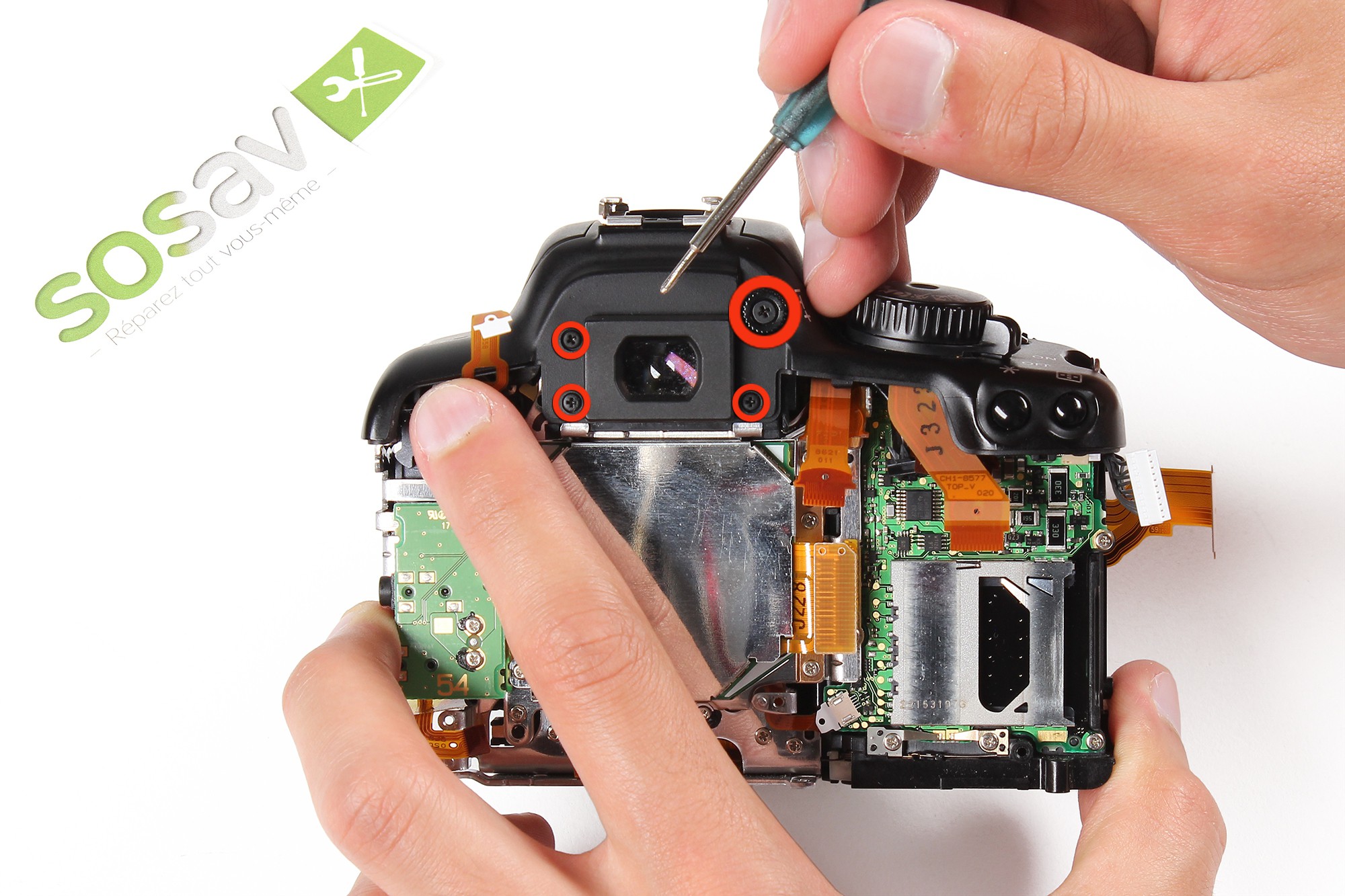

Saisissez l'oeilleton de visée par ses deux bords.Soulevez ensuite délicatement ce dernier par le haut afin de le retirer.

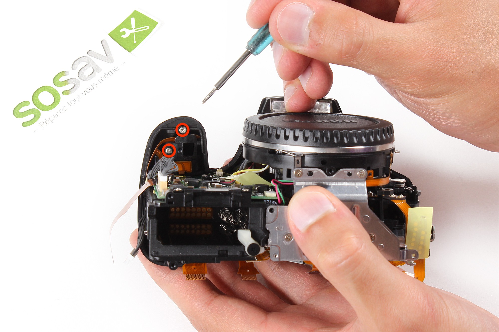

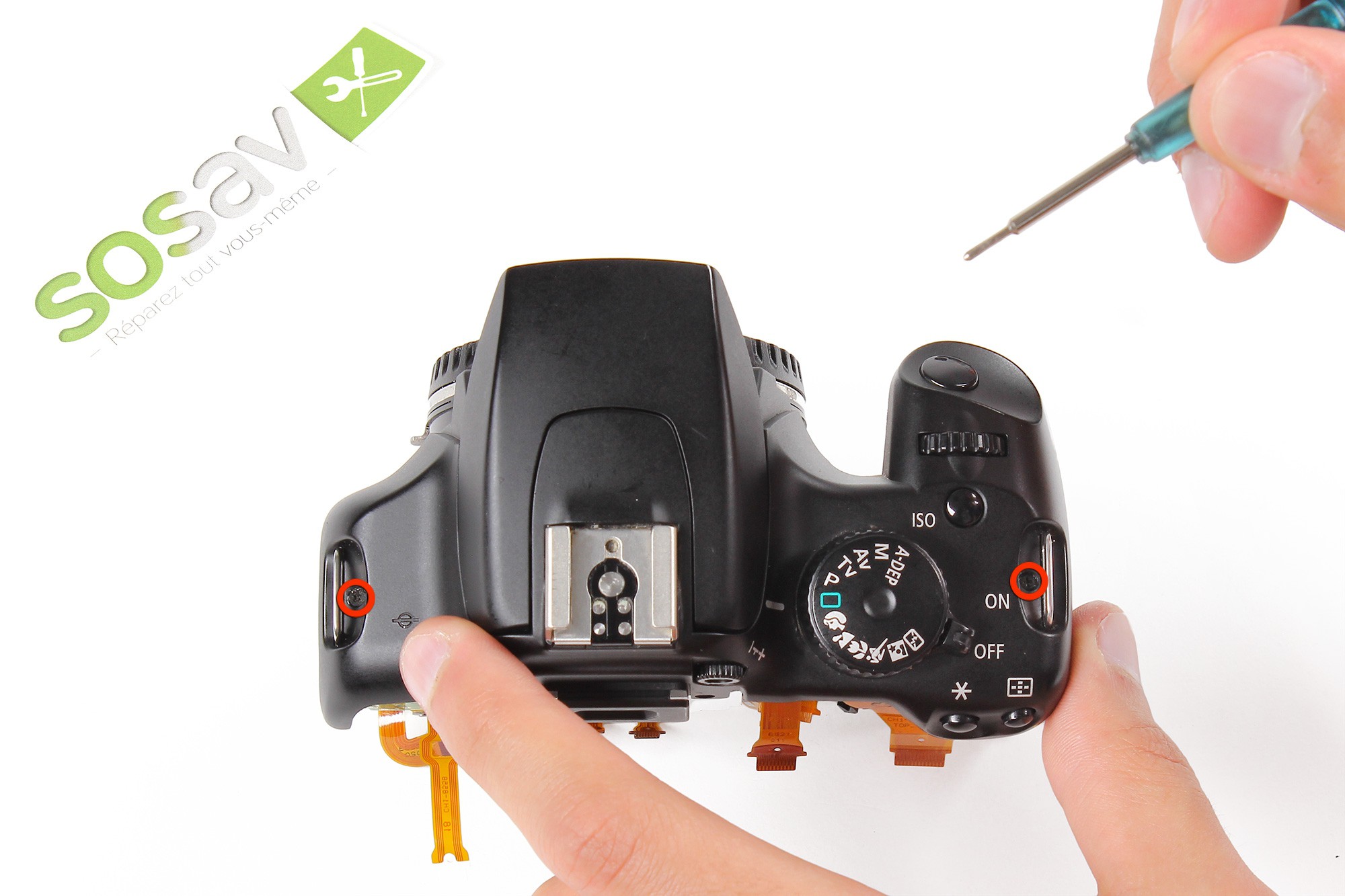

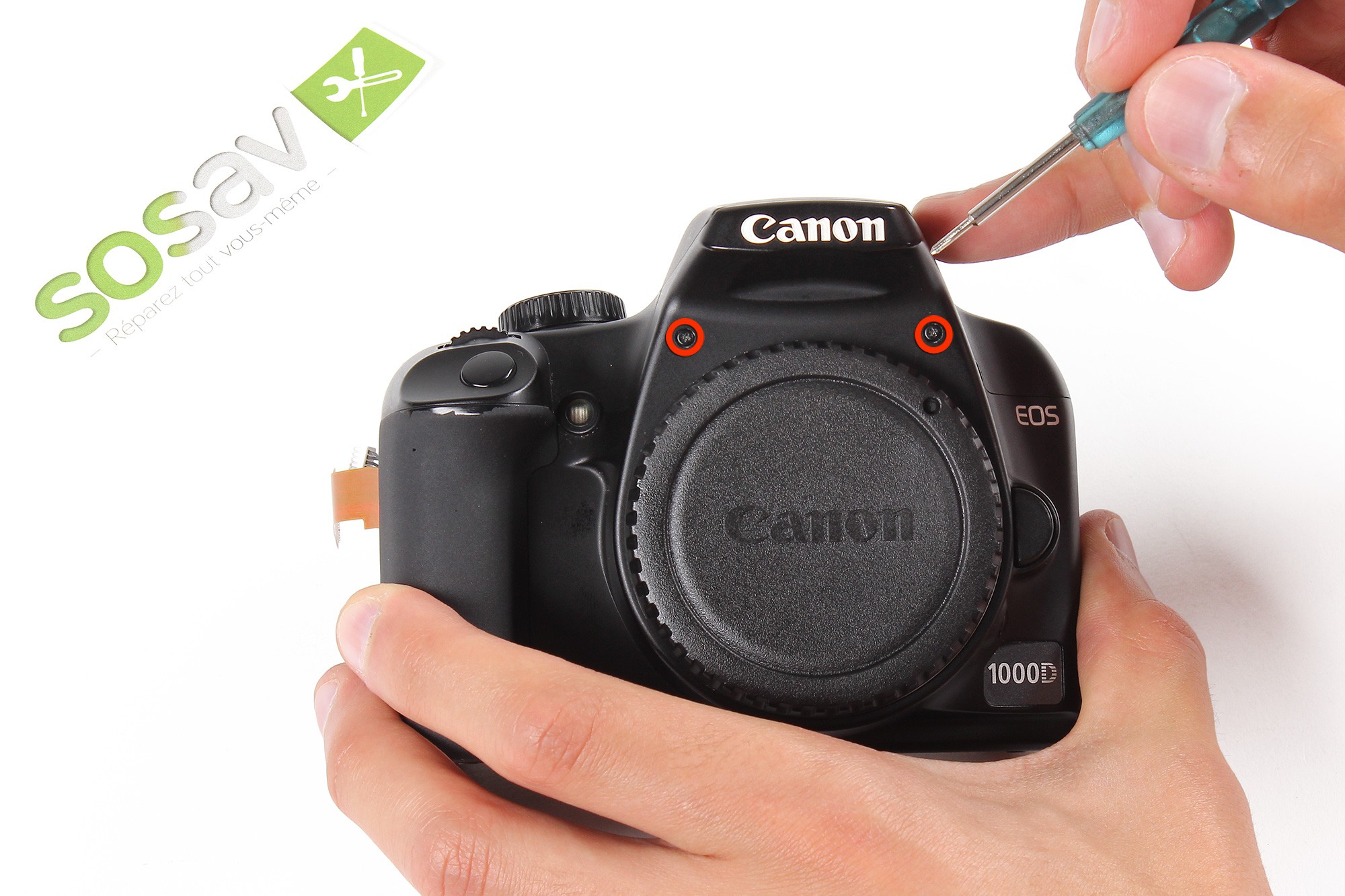

Placez l'appareil afin d'avoir le côté droit face à vous.Utilisez un tournevis cruciforme afin de dévisser les deux vis entourées en rouge.

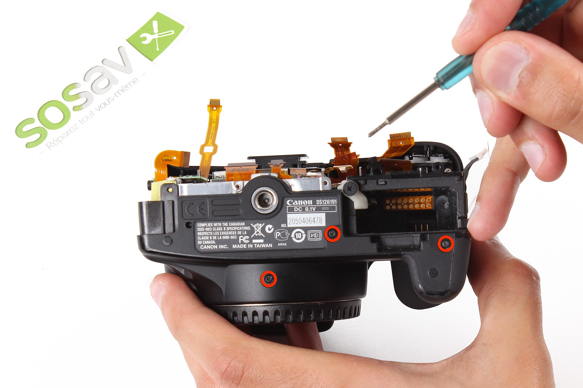

Retournez désormais l'appareil, afin d'avoir le dessous face à vous.A l'aide d'un tournevis cruciforme, dévissez ensuite les quatre vis entourées en rouge.
Retournez à nouveau l'appareil, afin d'avoir le côté gauche face à vous.Utilisez un tournevis cruciforme afin de dévisser les deux vis entourées en rouge.

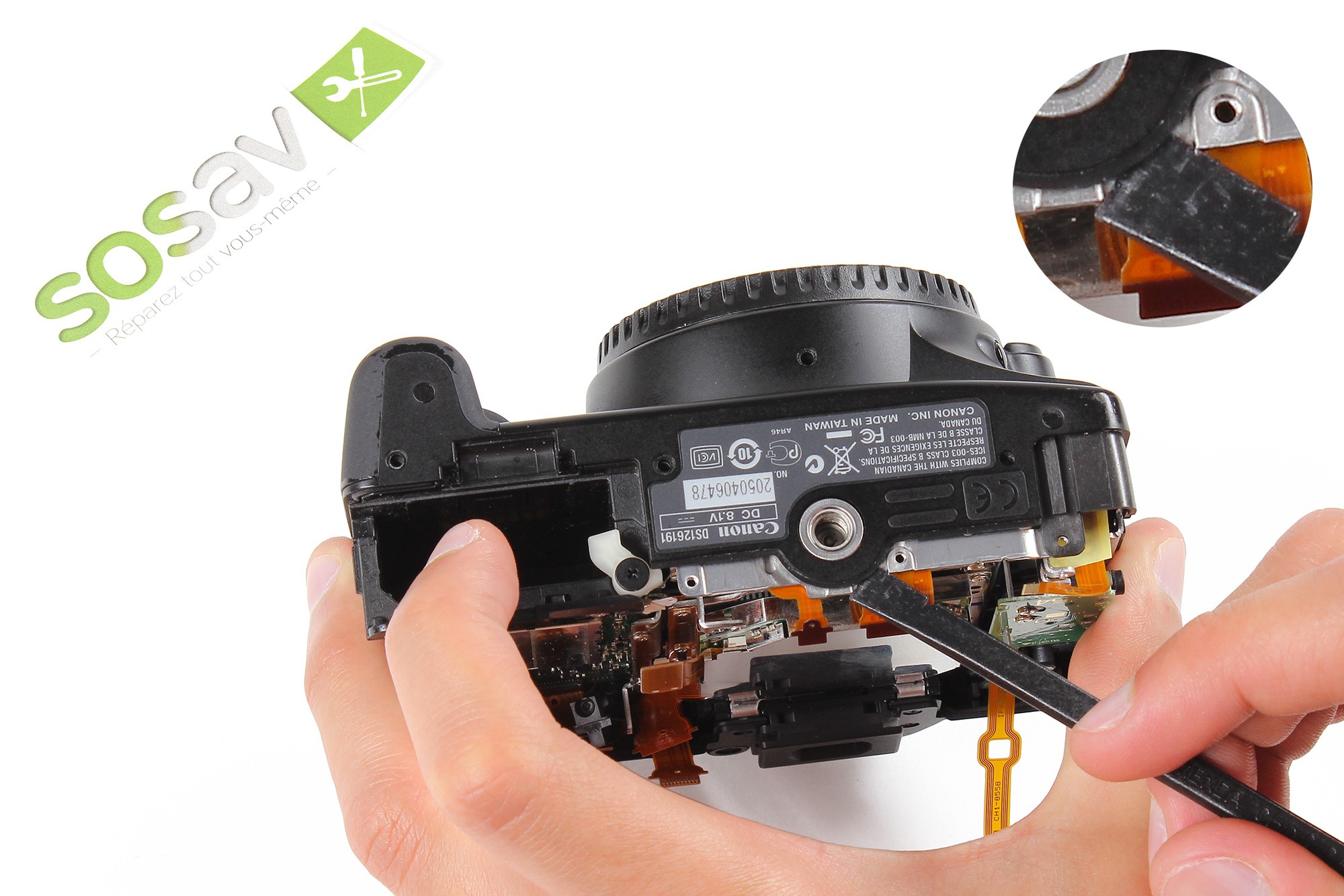

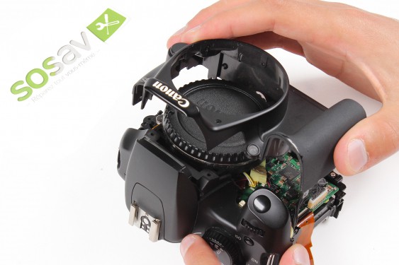

Prenez une spatule en nylon puis insérez-la dans l'interstice de la partie gauche en plastique, comme indiqué sur les photos.Faites ensuite délicatement levier afin d'extraire la partie gauche en plastique de l'appareil.

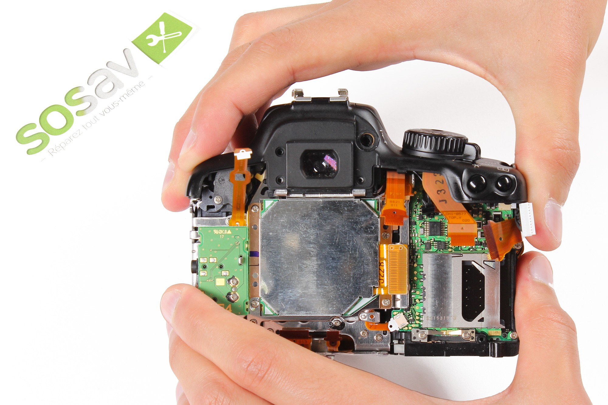

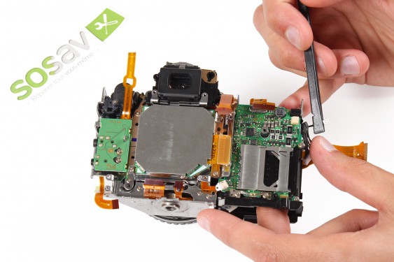

Saisissez l'appareil puis soulevez très délicatement par la gauche la façade avant afin de la déclipser du reste de l'appareil.N'essayez pas d'ôter totalement la façade à cette étape ! Une nappe relie la façade avant au reste de l'appareil photo.
Exercez ensuite un très léger mouvement en arrière afin de pouvoir accéder au connecteur de la nappe principale de la façade avant.

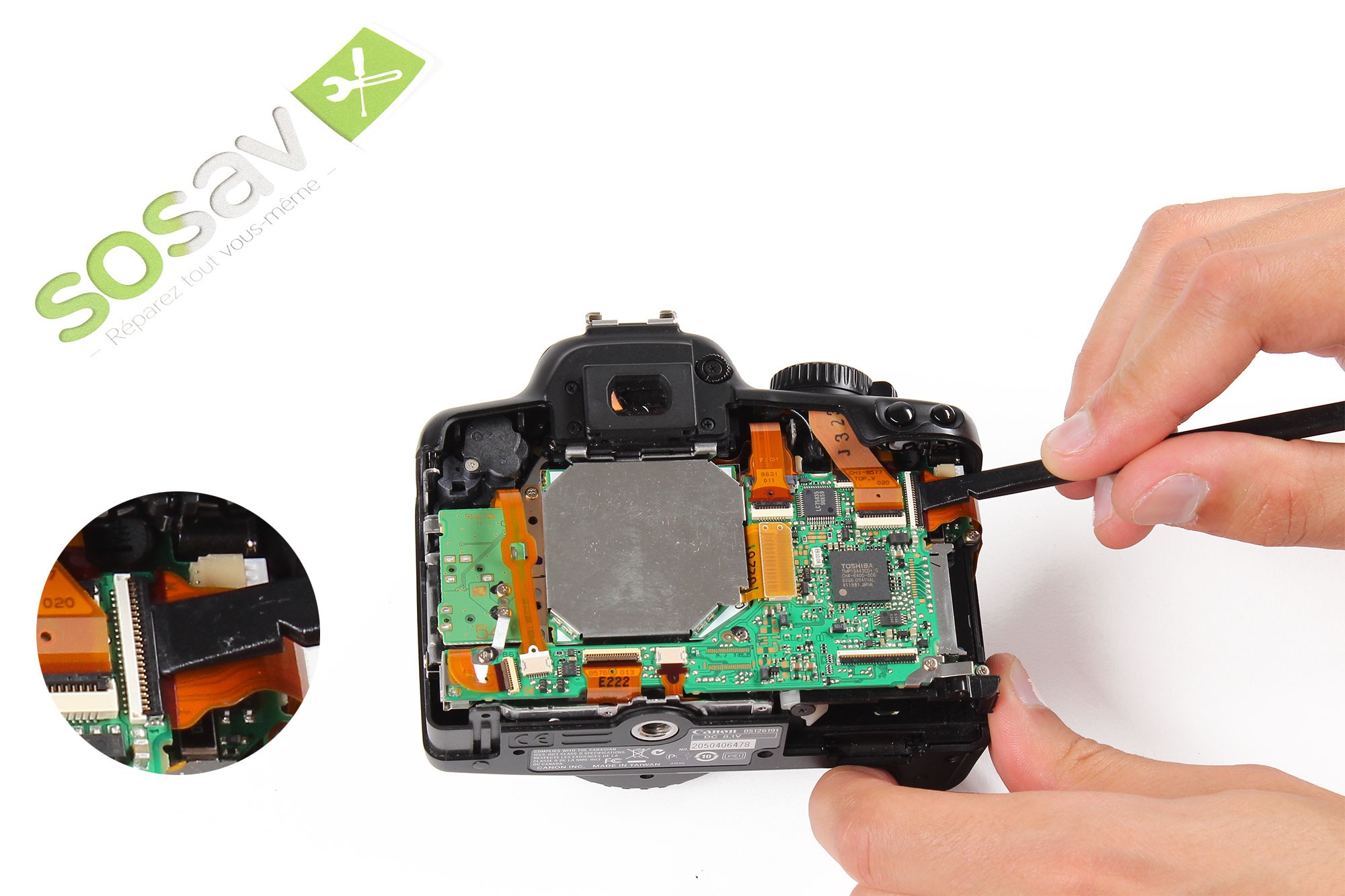

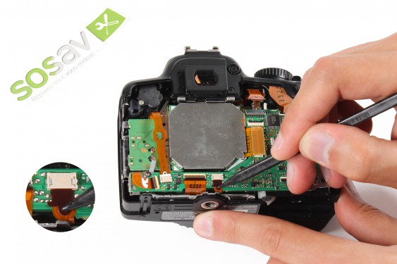

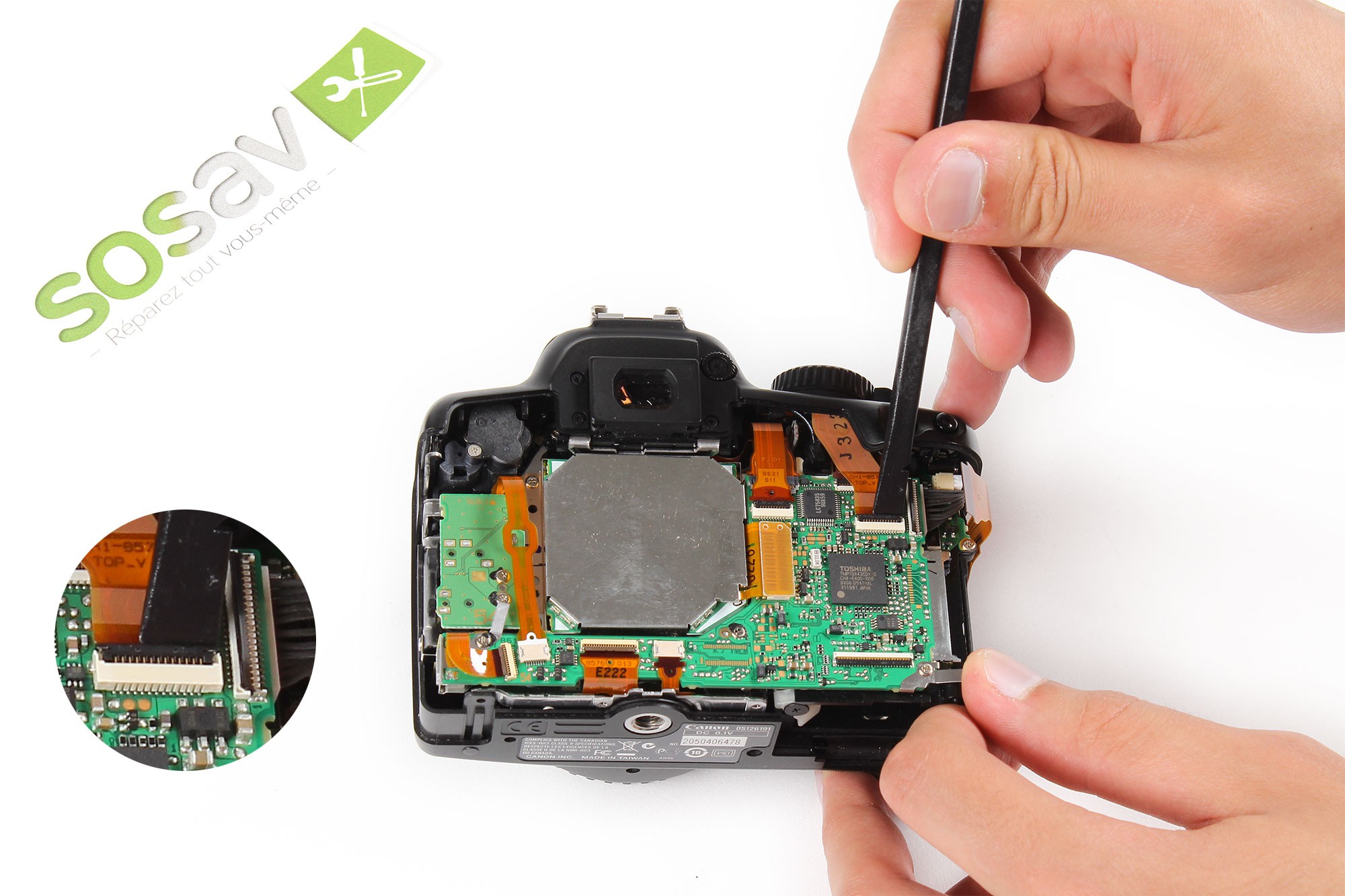

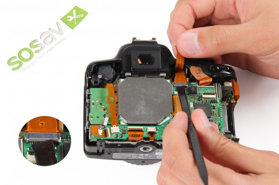

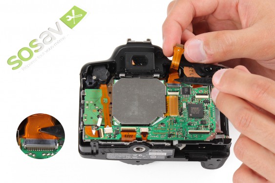

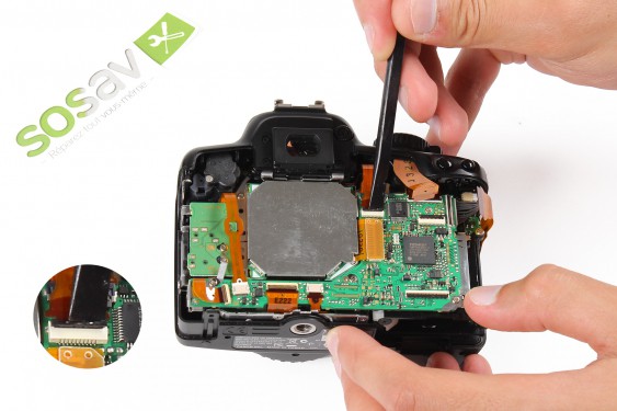

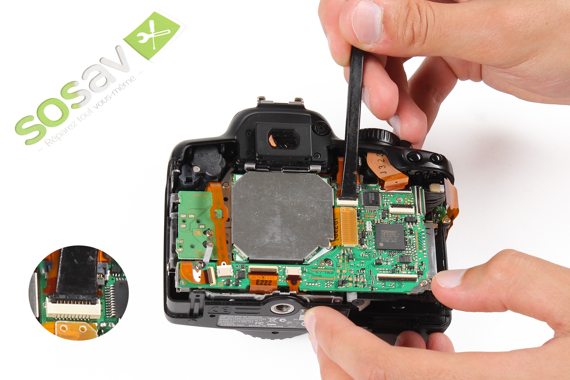

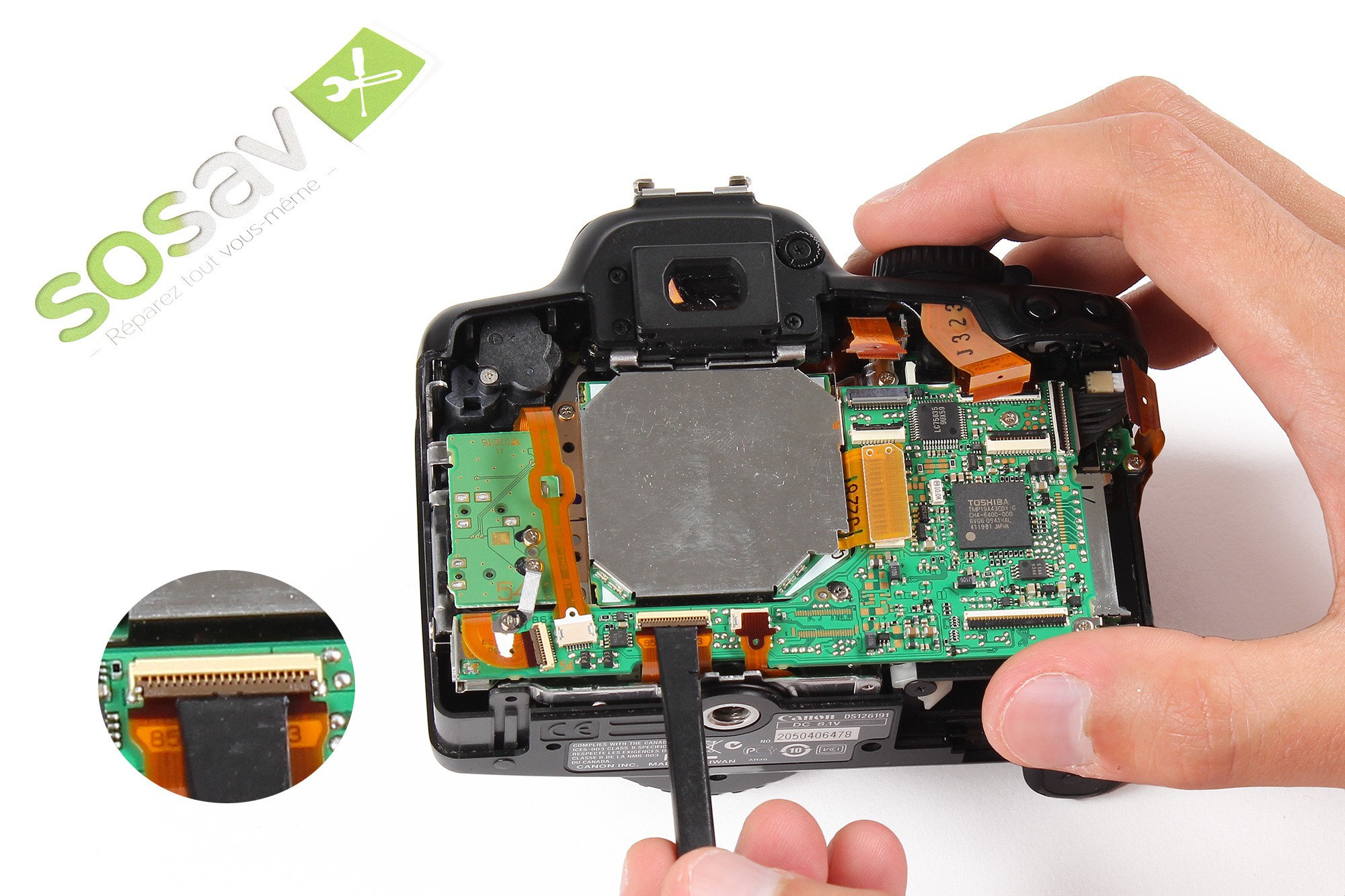

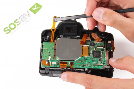

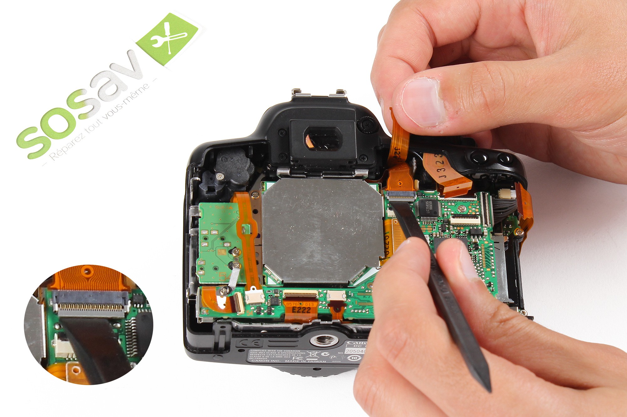

Prenez une spatule en nylon puis déverrouillez le connecteur de la nappe de la façade avant.Nous vous conseillons de tenir la façade avant de l'autre main pour plus de confort.Saisissez ensuite la nappe puis procédez à son retrait.

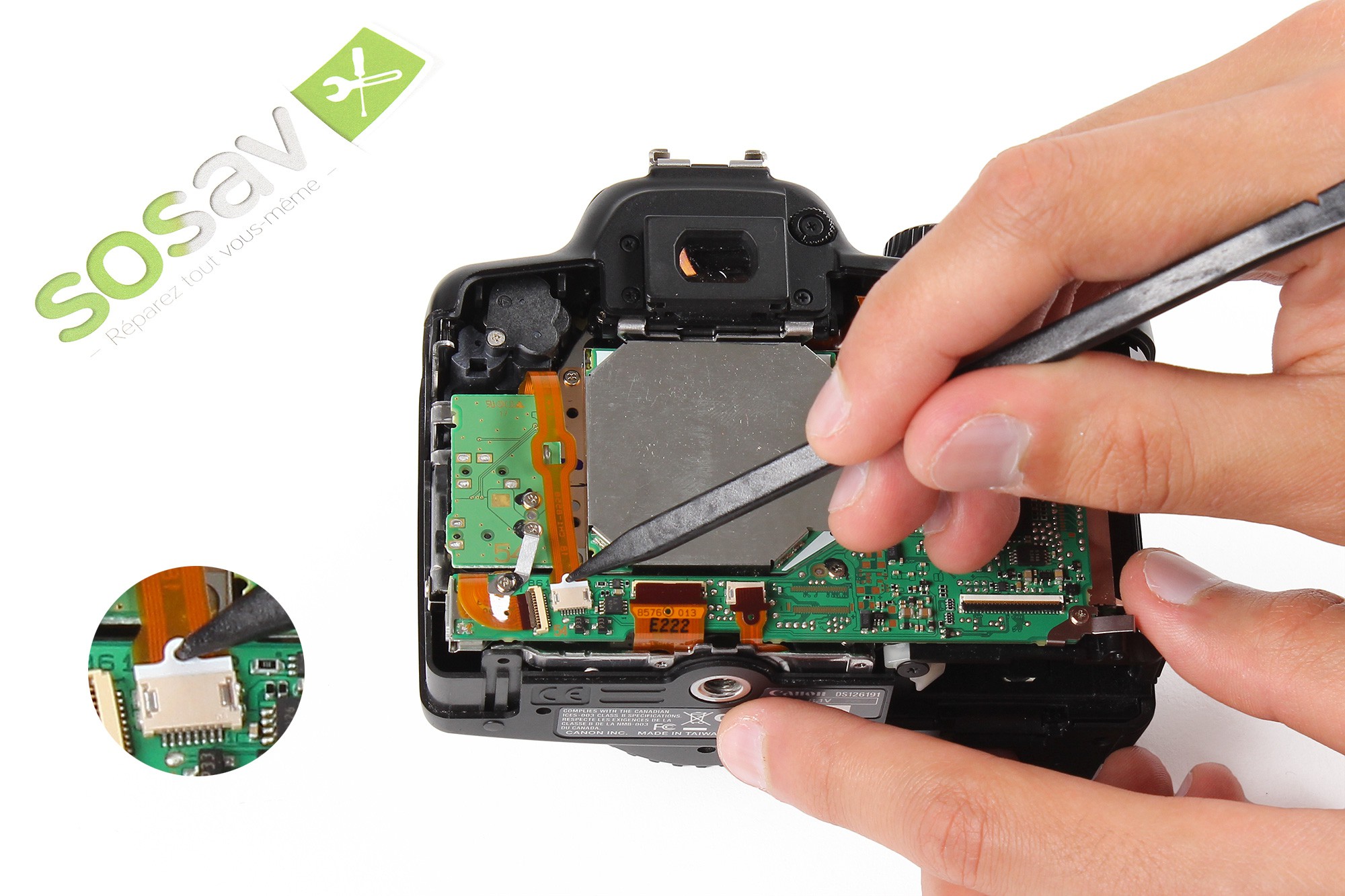

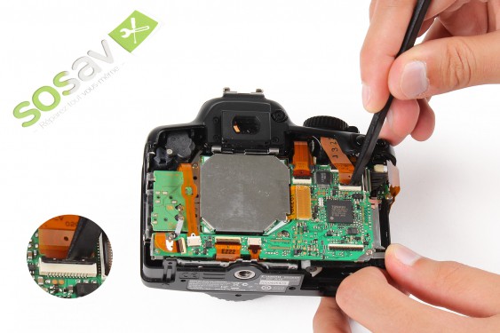

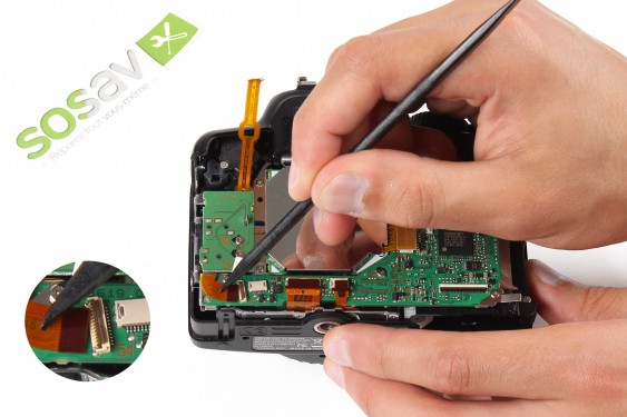

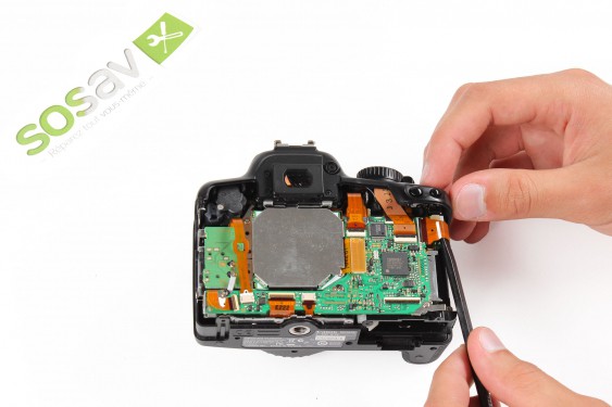

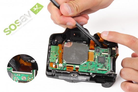

Prenez une spatule en nylon puis déverrouillez le connecteur de la nappe de liaison de la carte d'alimentation.Procédez ensuite délicatement au retrait de la nappe.

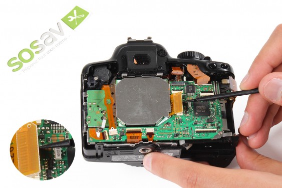

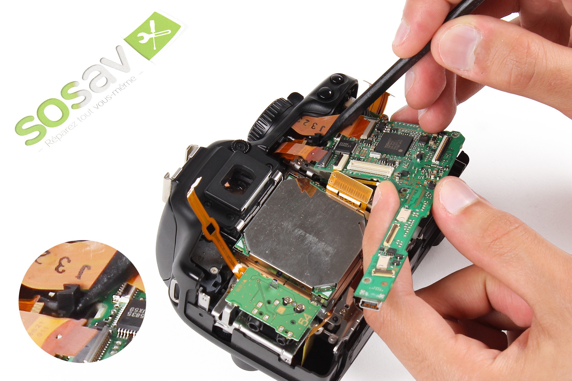

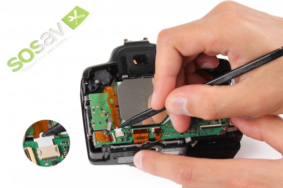

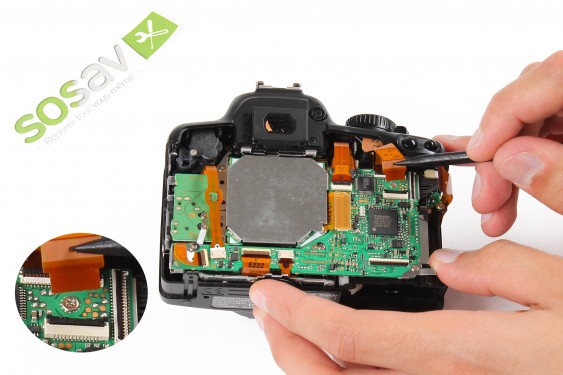

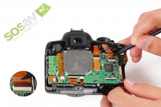

Toujours à l'aide d'une spatule en nylon, déverrouillez le connecteur FPC du panneau supérieur.Utilisez ensuite la pointe d'une spatule en nylon afin de sortir délicatement la nappe de son logement initial.

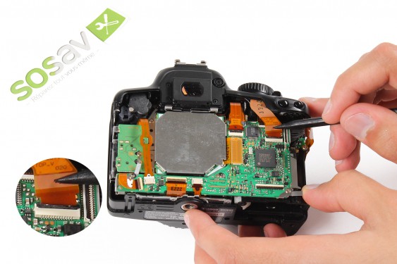

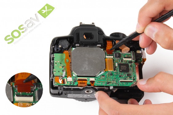

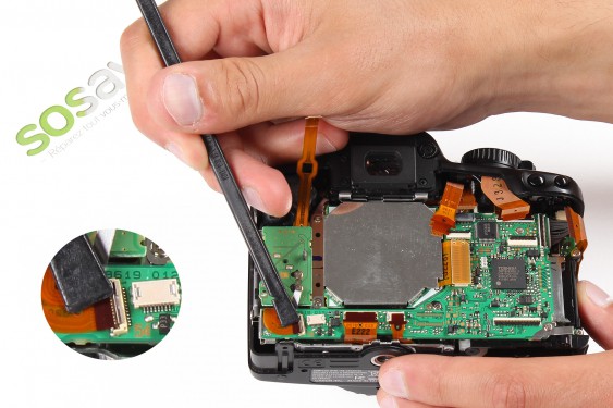

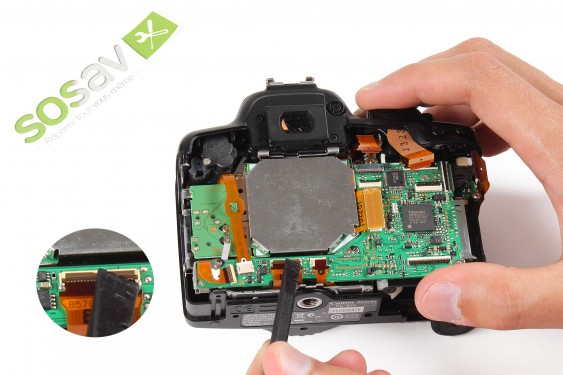

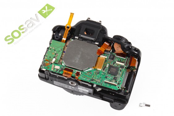

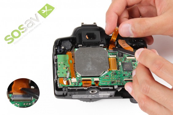

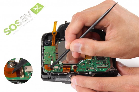

Tout en maintenant la nappe du panneau supérieur, déverrouillez à l'aide de la spatule en nylon, le connecteur de la nappe située en dessous.

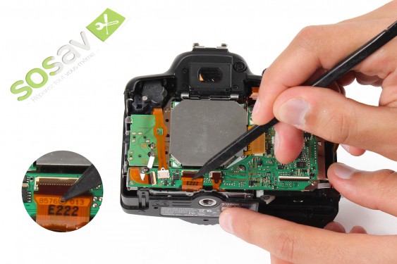

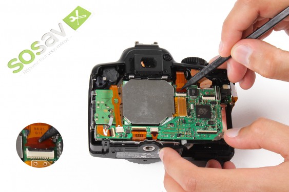

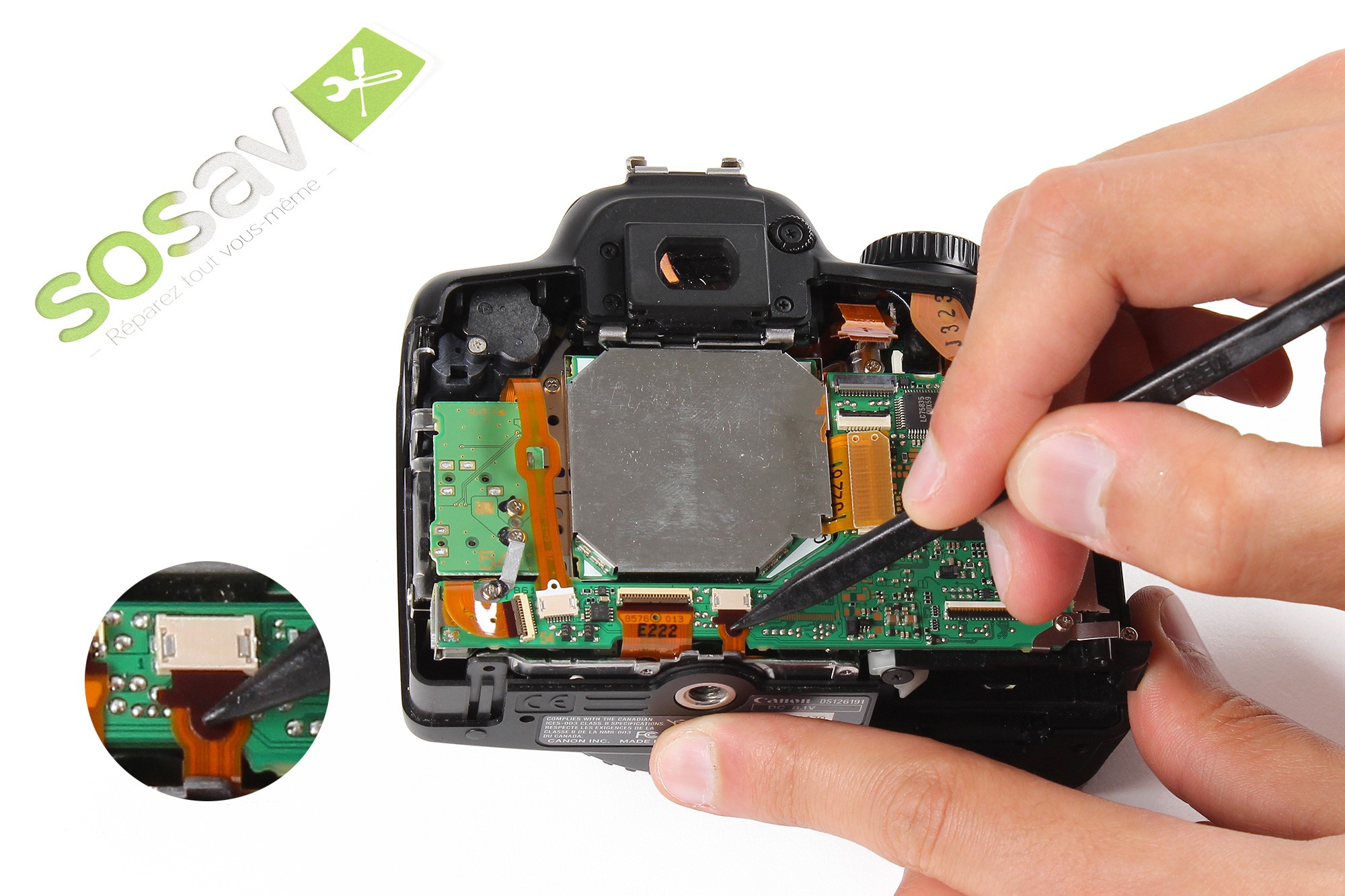

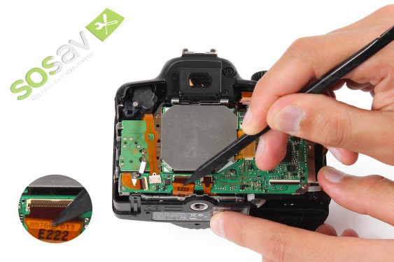

Réutilisez la spatule en nylon afin de déverrouiller le connecteur de la nappe localisée à proximité du capteur.Utilisez ensuite la pointe d'une spatule en nylon afin de sortir délicatement la nappe de son logement initial.
Reprenez la spatule en nylon puis déclipsez le connecteur de la nappe localisée en dessous.Prenez la pointe de la spatule en nylon, insérez-la dans le trou de la nappe puis retirez-la délicatement.

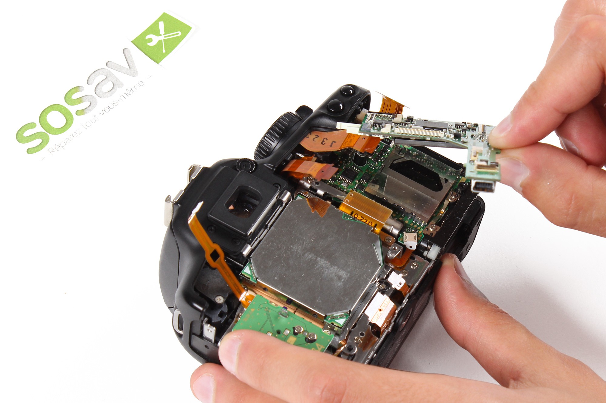

Conservez la spatule en nylon puis déconnectez délicatement la nappe du capteur.
Utilisez la pointe de la spatule en nylon afin de retirer la nappe de liaison des boutons/connecteur de l'objectif.

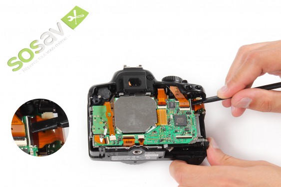

Avec la spatule en nylon, déverrouillez ensuite le connecteur de la nappe du capteur autofocus.

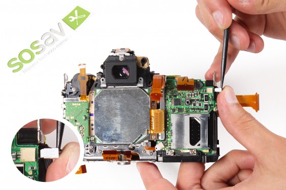

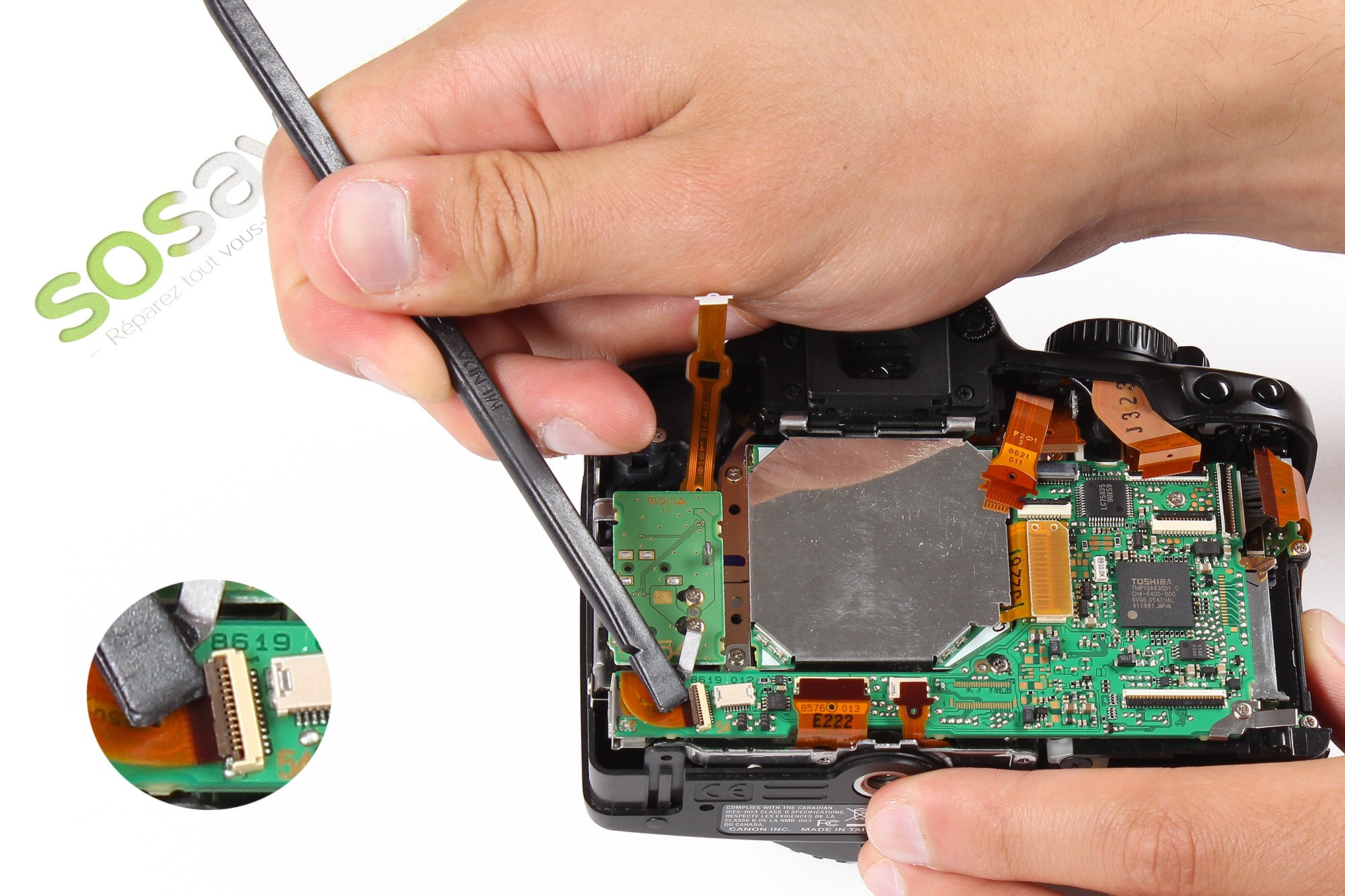

Insérez à nouveau la pointe de la spatule en nylon dans le trou de la nappe de la carte des connectiques gauche.Puis sortez cette dernière de son logement, comme indiqué sur les photos.
Etape 26

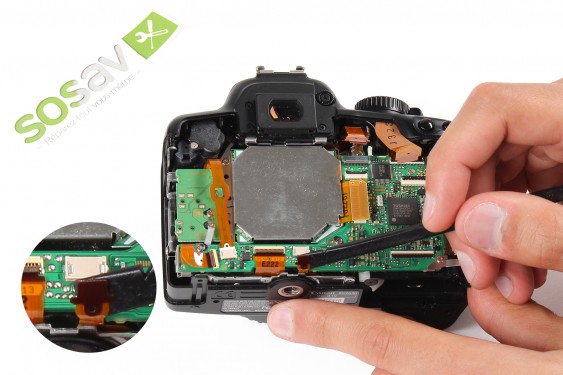

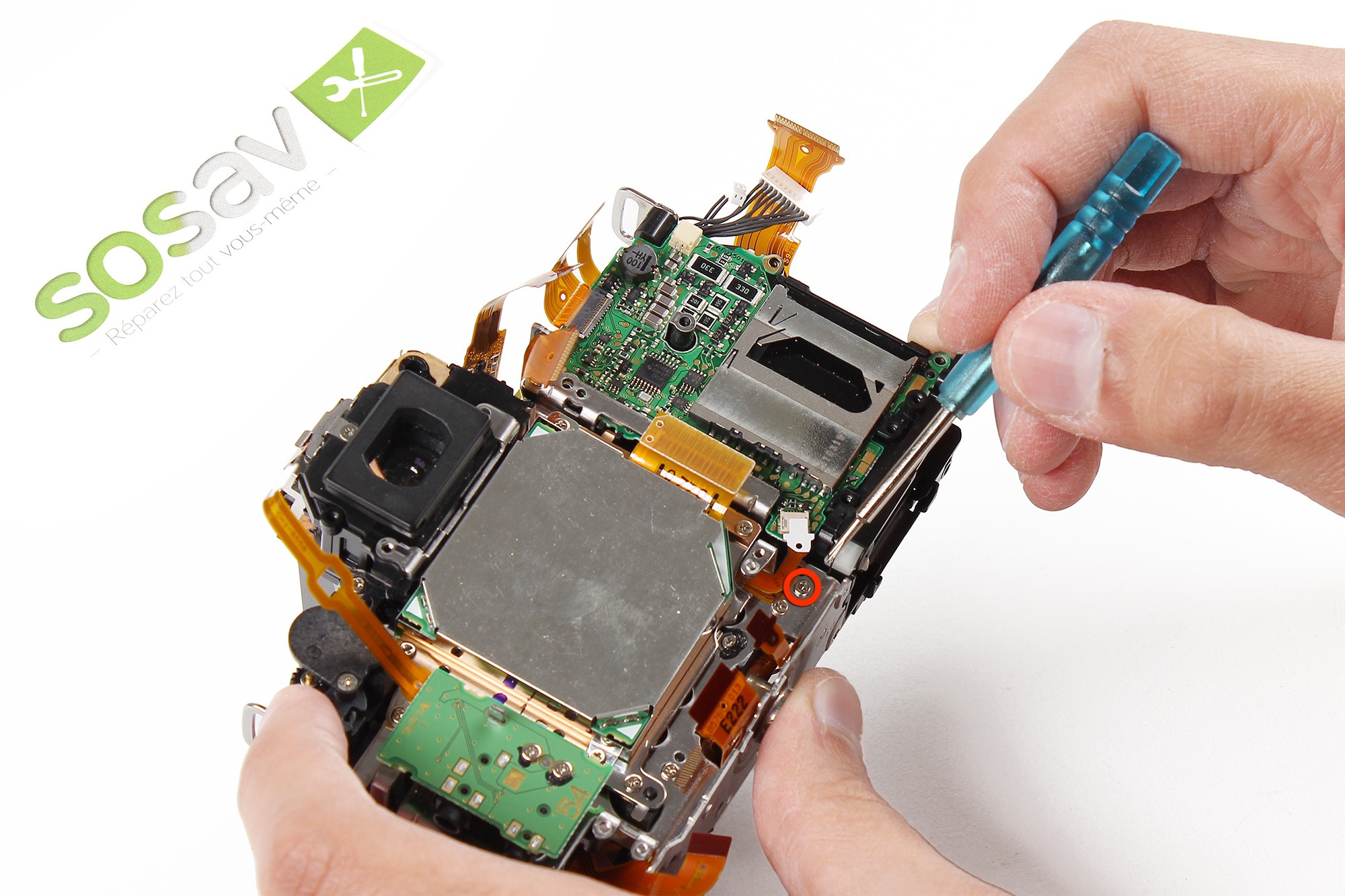

Déverrouillez le connecteur de la nappe de liaison du système mécanique.Retirez la nappe de son connecteur en utilisant la pointe de la spatule.
Etape 27

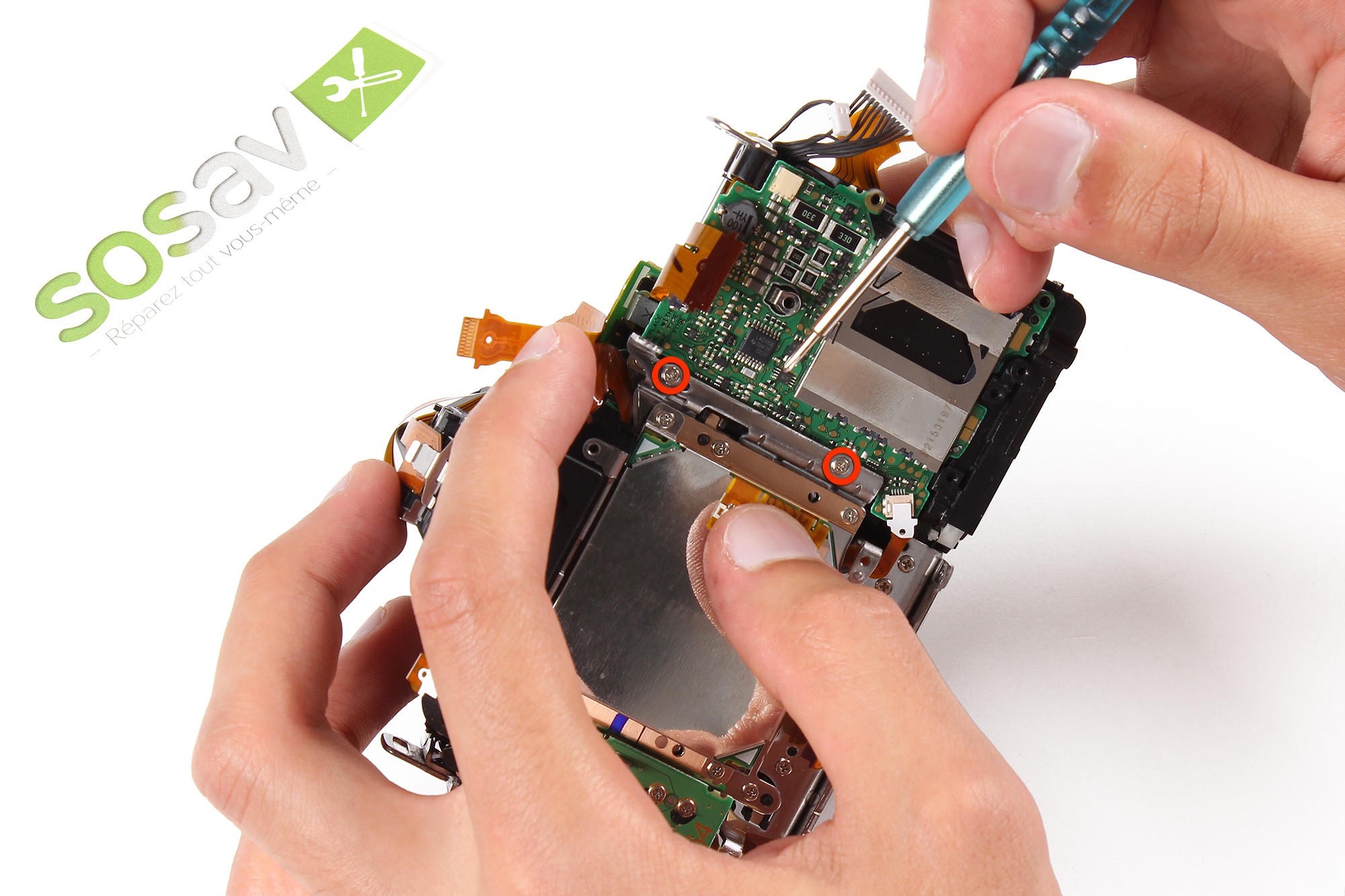

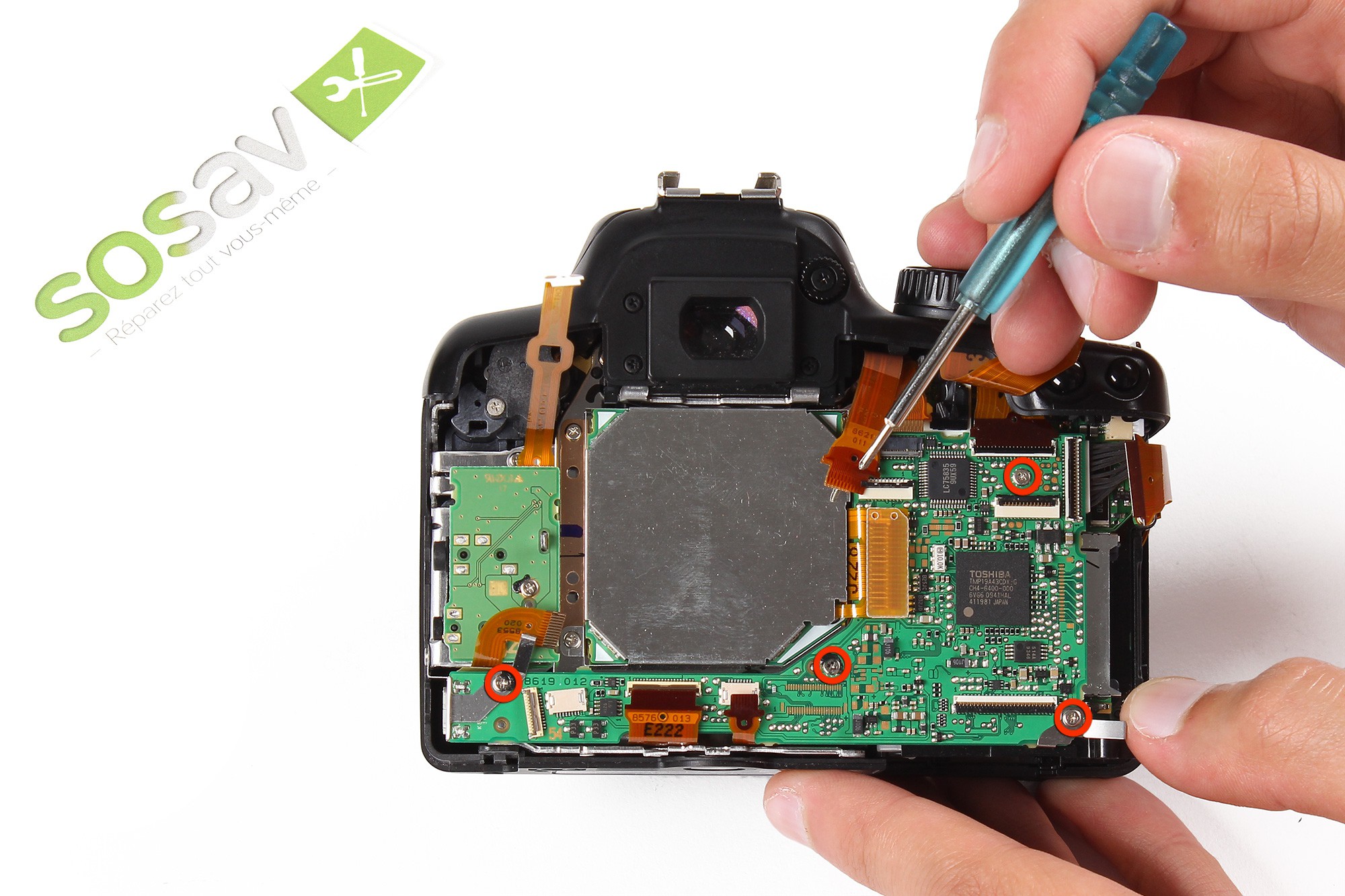

A l'aide d'un tournevis cruciforme, dévissez les quatre vis entourées en rouge.Ces vis servent à maintenir la carte mère en place.

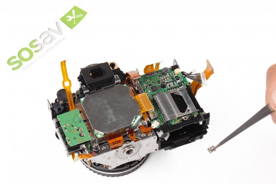

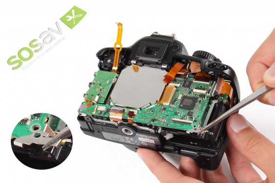

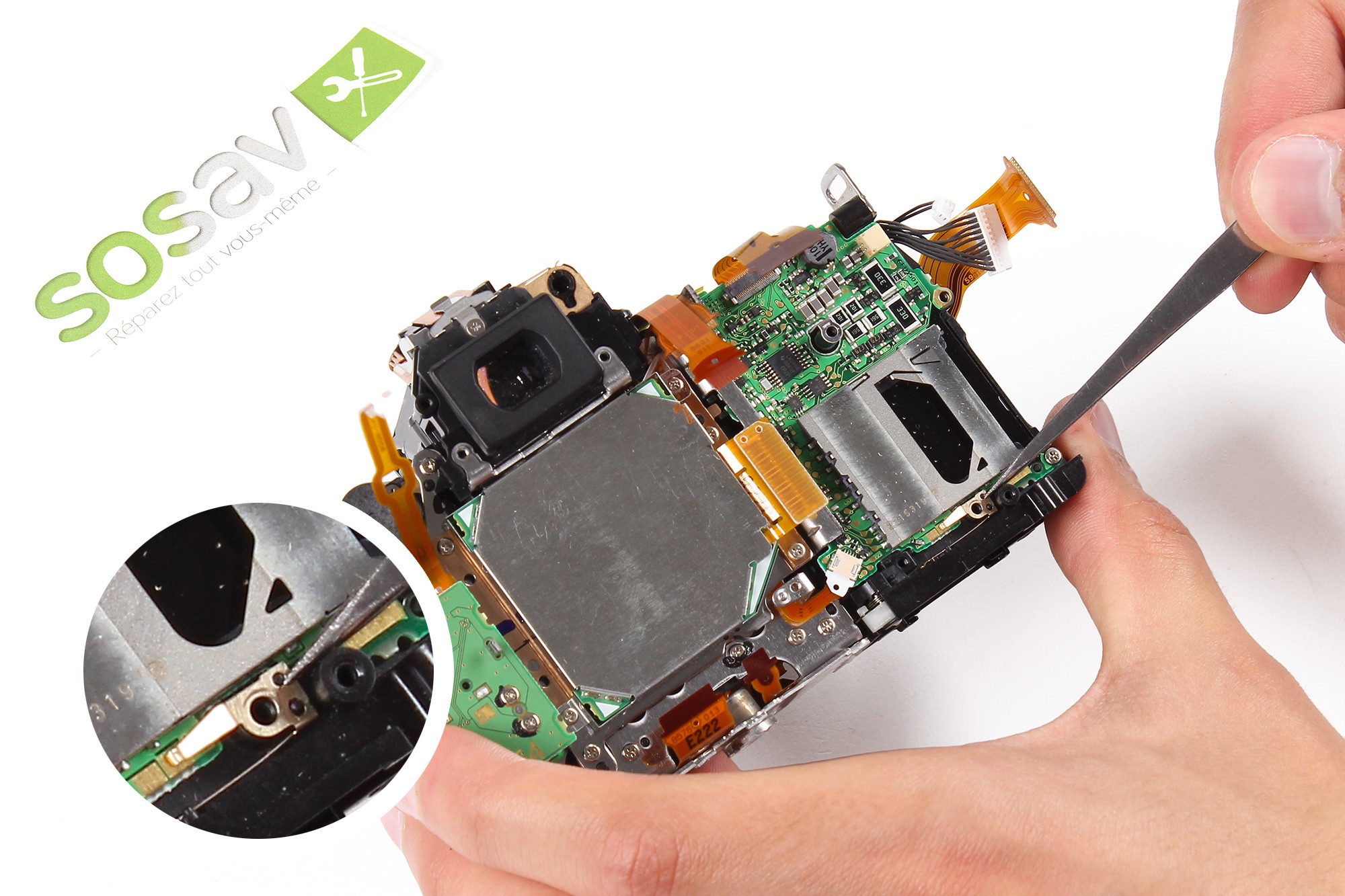

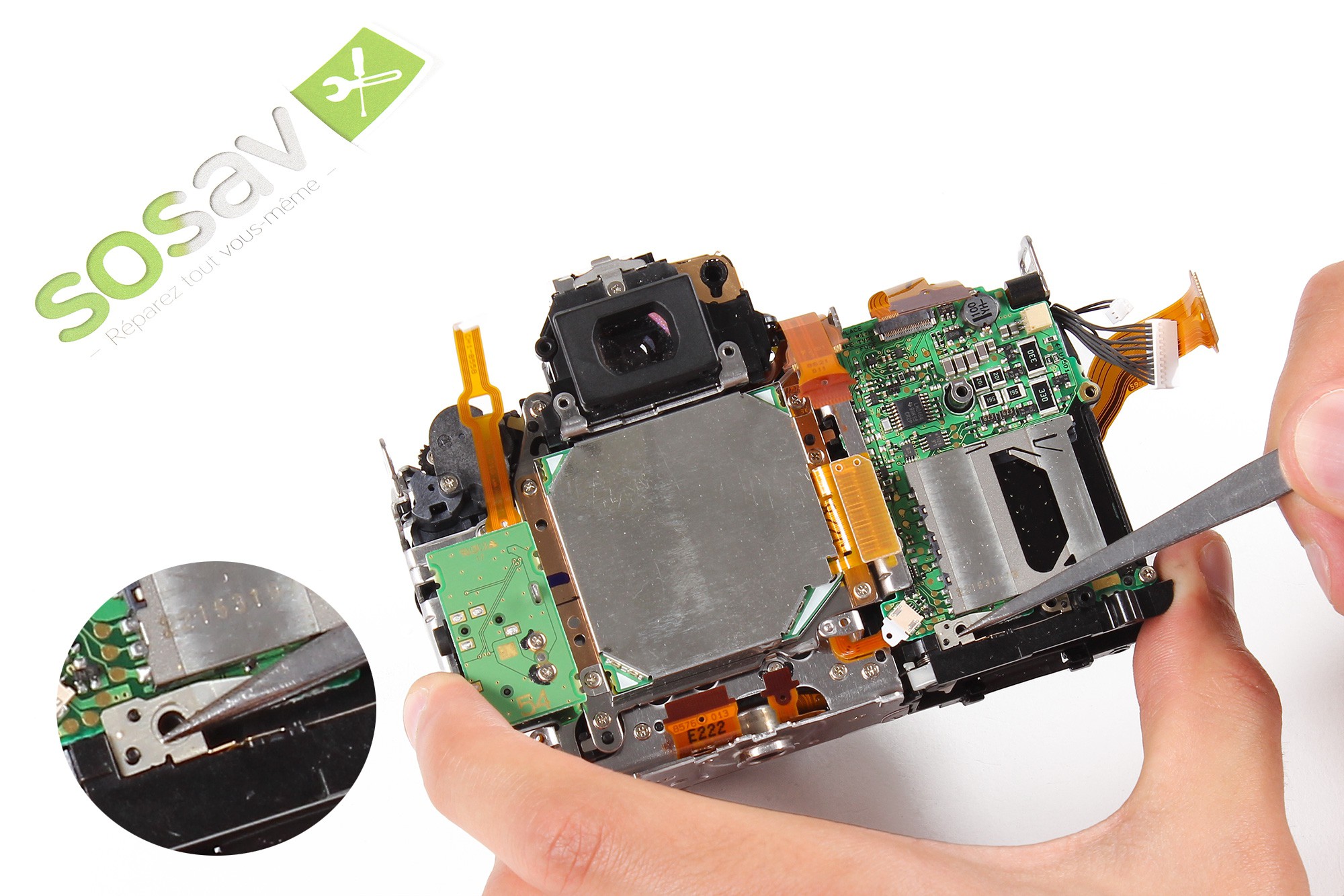

Prenez une pince puis retirez délicatement l'élément métallique inférieur droit.
Etape 29
Dévissez la vis cruciforme entourée en rouge.
Etape 30

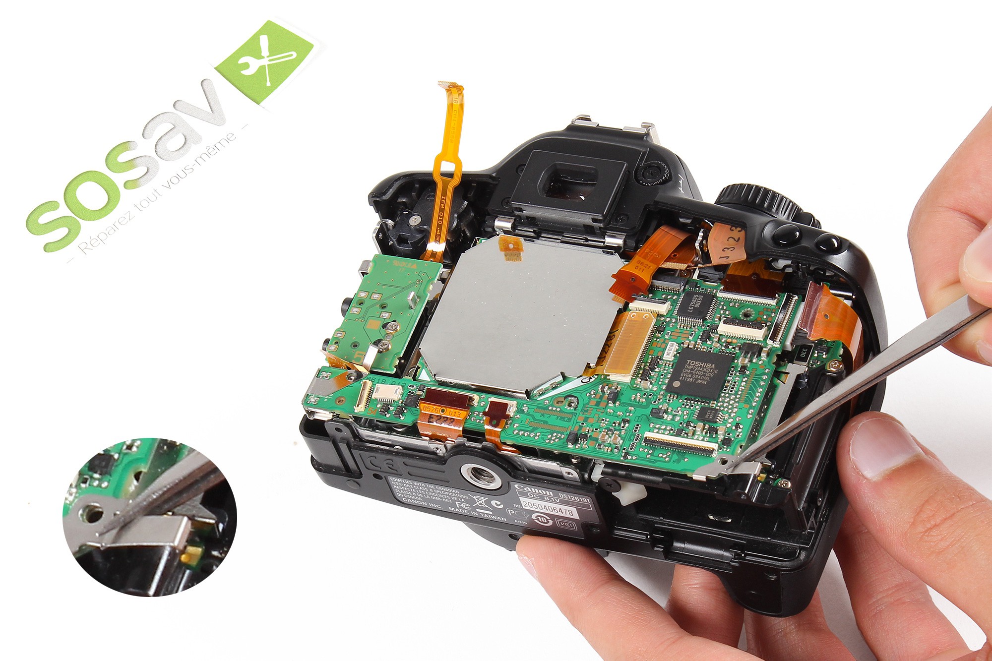

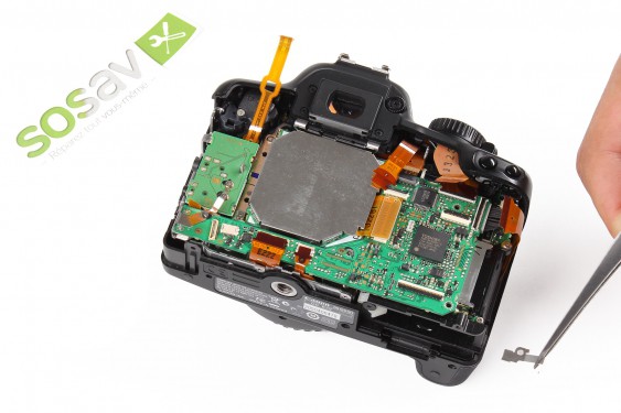

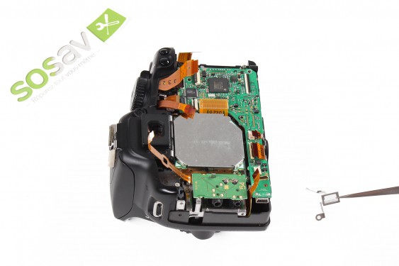

Utilisez une pince afin de retirer l'élément métallique gauche.

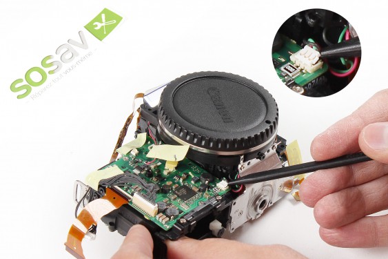

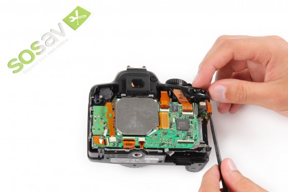

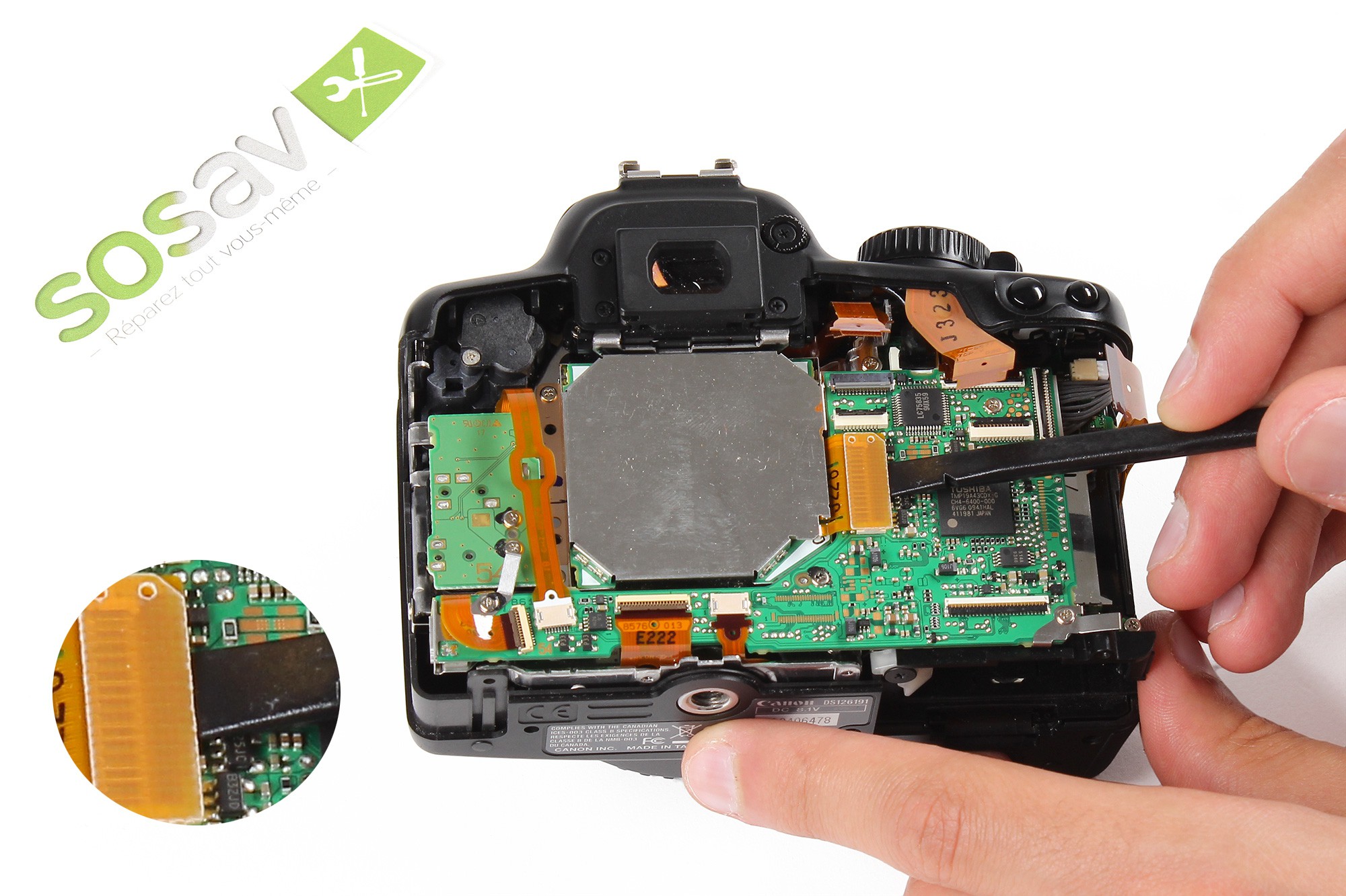

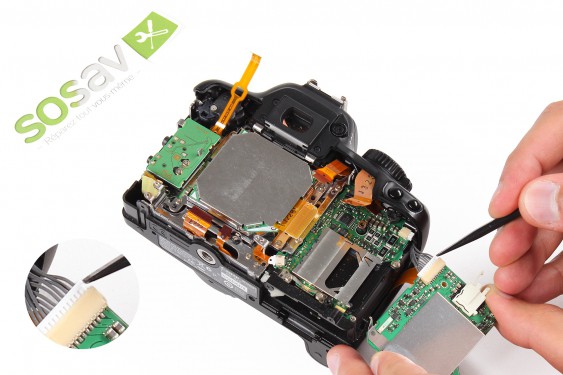

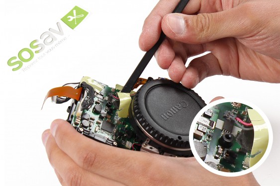

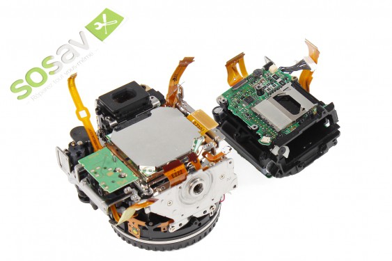

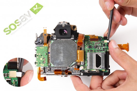

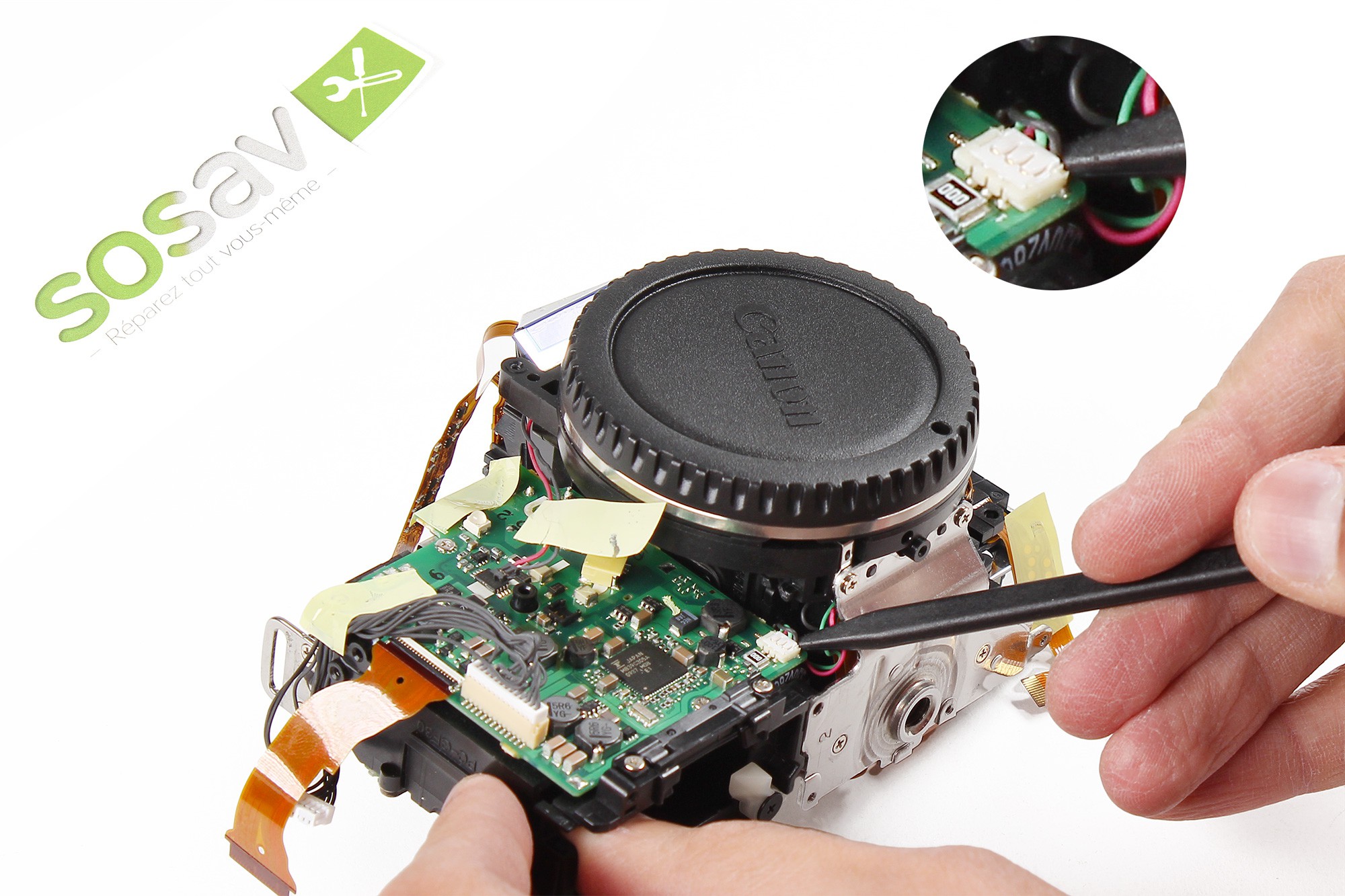

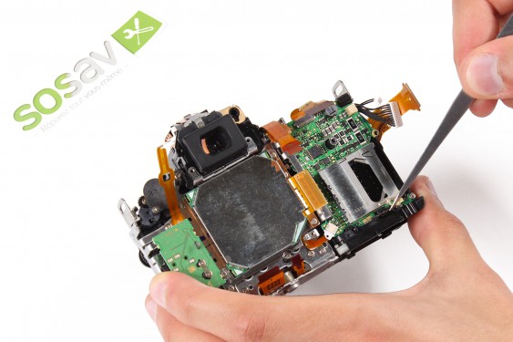

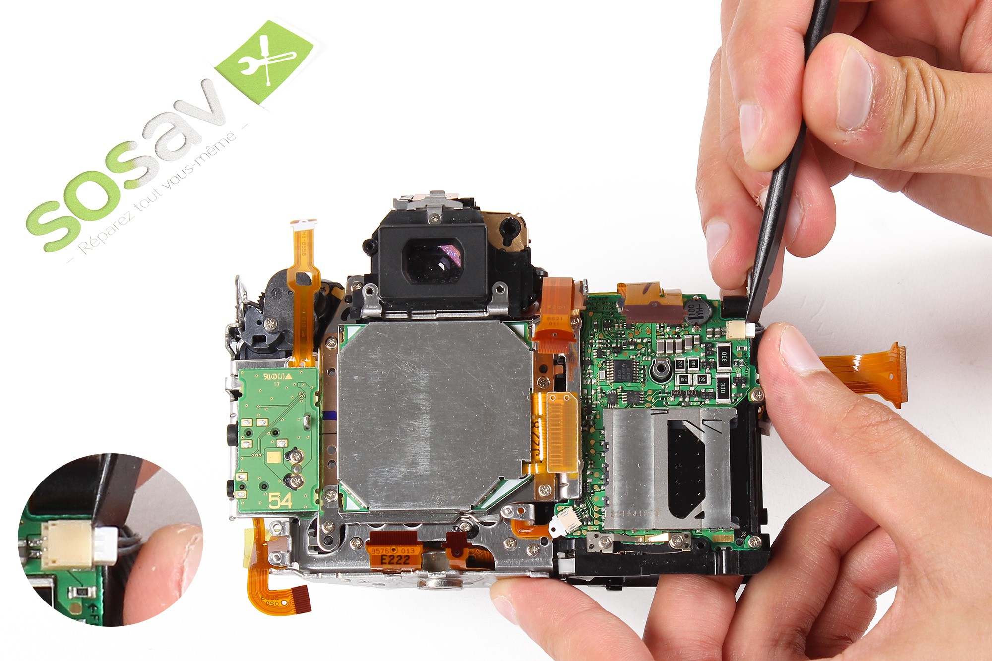

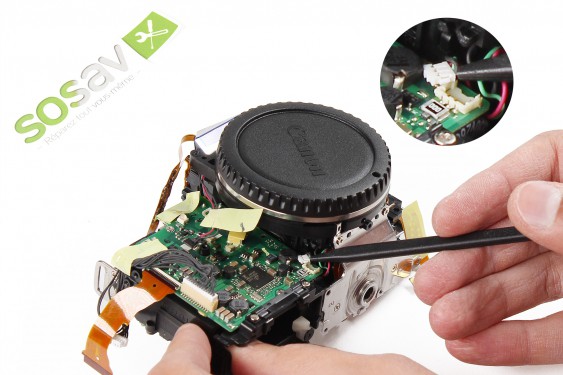

Soulevez doucement la carte mère par le dessous puis, déconnectez le petit câble plastique supérieur avec la spatule en nylon.
Etape 32

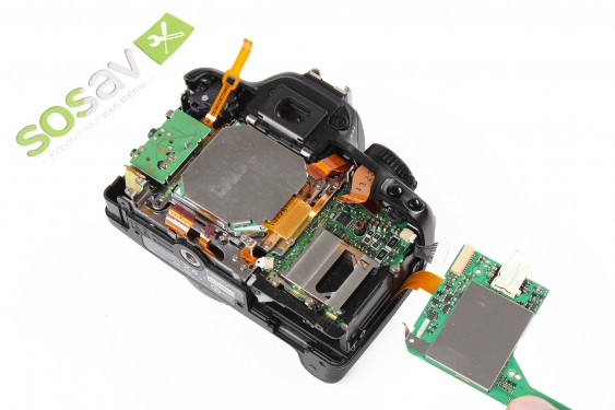

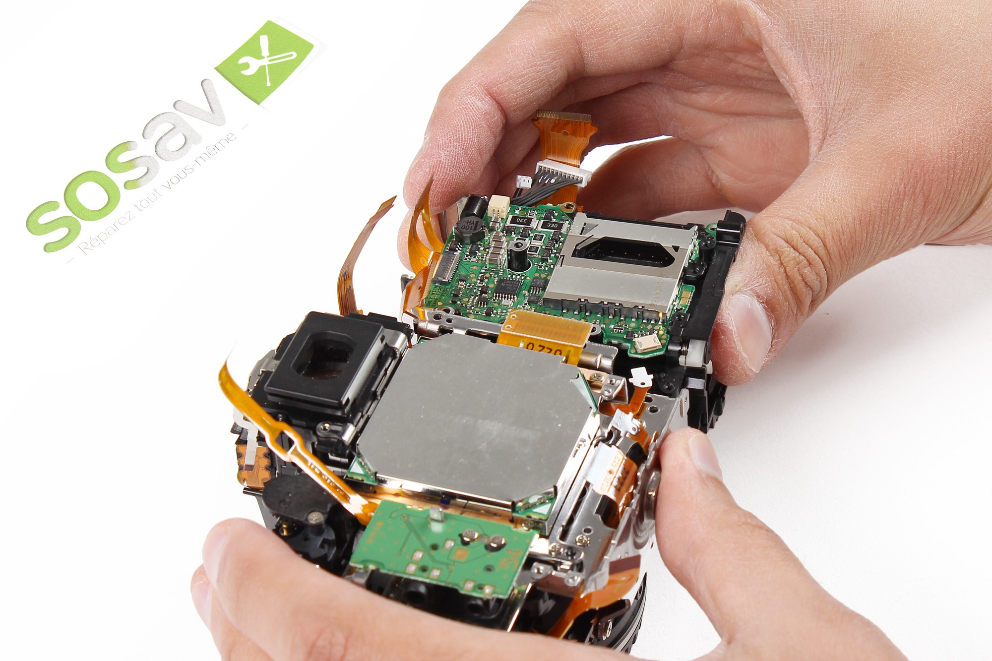

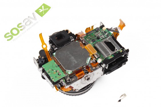

Soulevez délicatement la carte mère en la basculant la vers la droite.Attention : La carte mère est encore liée au reste de l'appareil par des câbles ! Ne la retirez pas tout de suite !

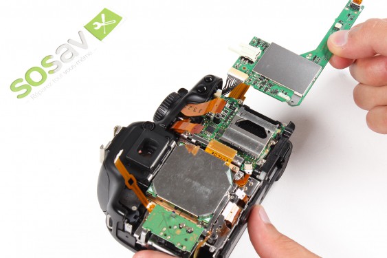

Etape 33

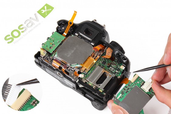

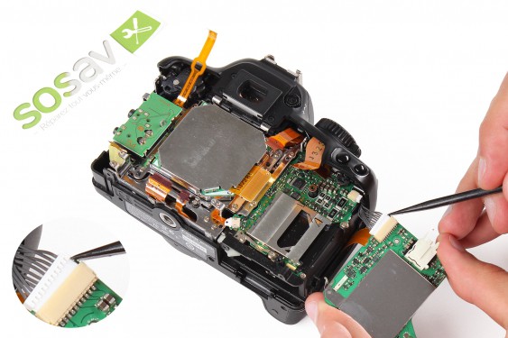

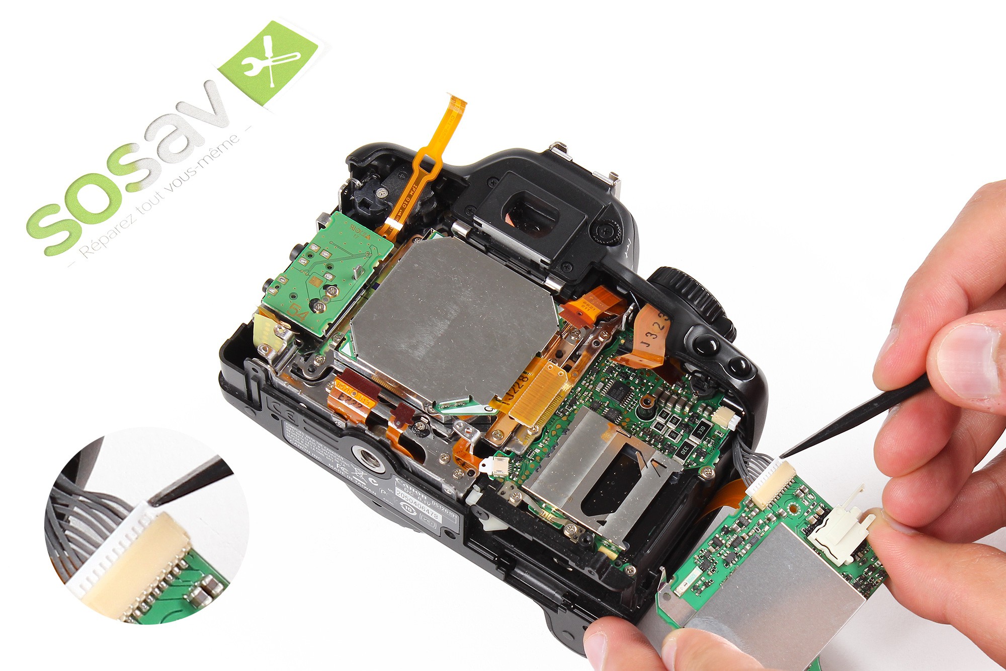

Reprenez la spatule en nylon pour déconnecter très délicatement le câble de liaison de la carte mère vers la carte d'alimentation.Soyez délicat lors de cette opération, le câble étant fragile !

A l'aide d'un tournevis cruciforme, dévissez les trois vis entourées en rouge.Ces vis servent à maintenir la coque avant de l'appareil photo.
Etape 35
Utilisez le tournevis cruciforme afin de dévisser les deux vis entourées en rouge.Ces vis servent à maintenir la coque avant de l'appareil.

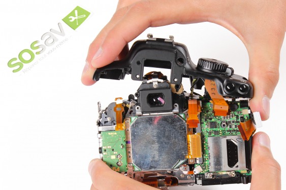

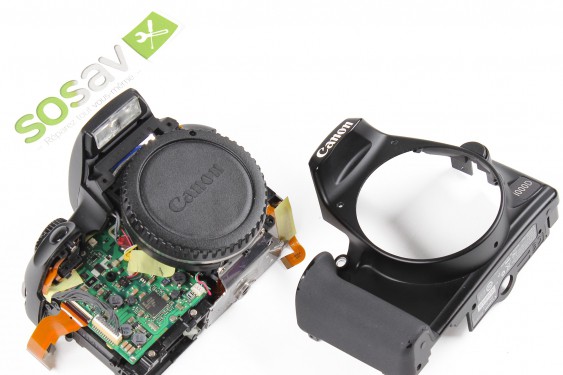

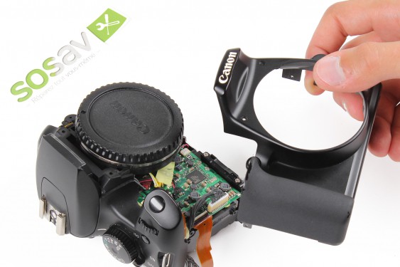

Utilisez une spatule en nylon afin de déclipser la coque avant du reste de l'appareil photo.
Etape 37
Saisissez ensuite la coque avant de l'appareil photo puis retirez-la.Avertissement : Veillez à ne pas toucher à la carte électronique située sous la coque arrière ! Cette dernière contient le condensateur de flash susceptible d'être encore électriquement chargé !

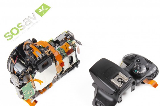

A l'aide d'un tournevis cruciforme, dévissez les quatre vis entourées en rouge.La plus grande vis étant celle du réglage optique, nous vous suggérons de positionner la partie légèrement déformée du plastique entourant la vis, alignée sur le marquage blanc visible sur le bloc supérieur.

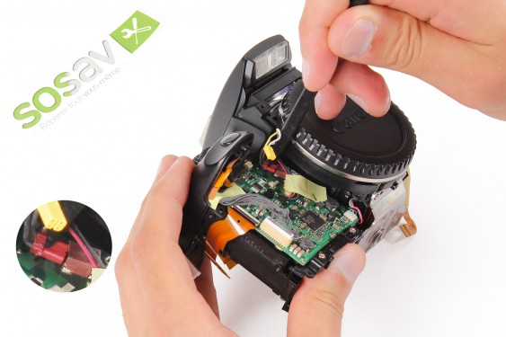

Etape 41

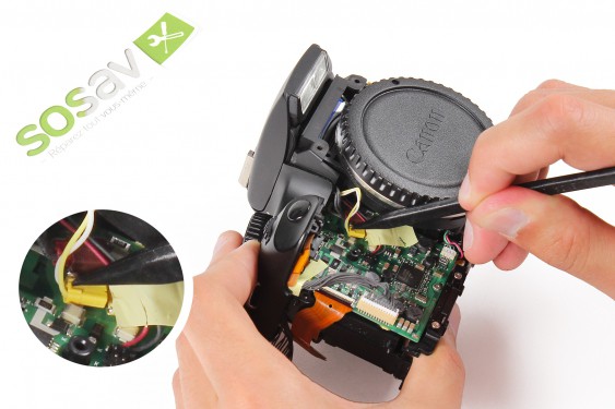

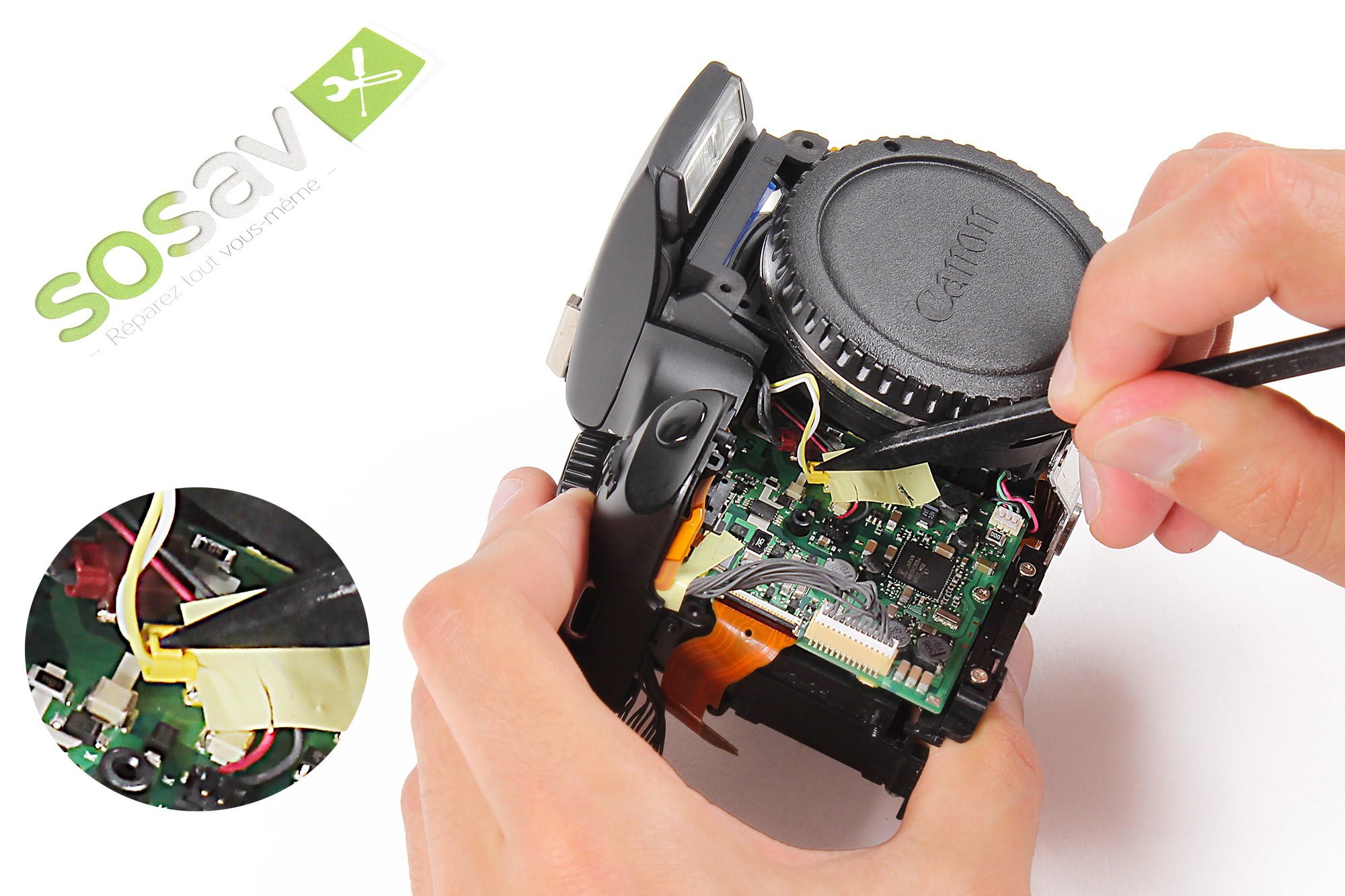

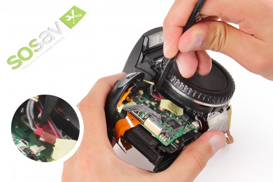

Utilisez la pointe d'une spatule en nylon afin de déclipser le connecteur jaune et le connecteur rouge du flash interne.
Etape 42

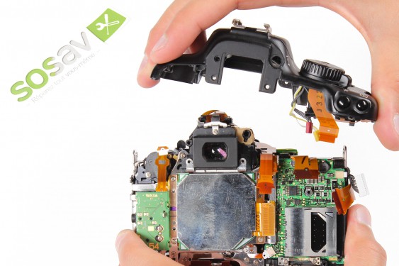

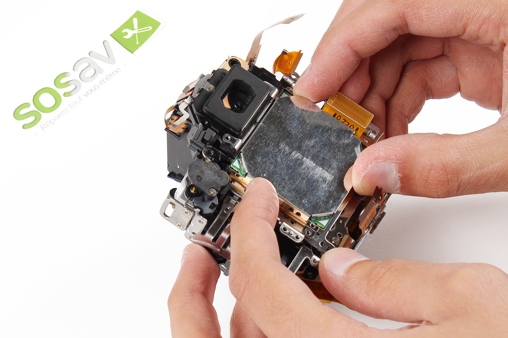

Saisissez ensuite le bloc supérieur puis procédez délicatement à son retrait de l'appareil.
Etape 43
Reprenez la spatule en nylon puis procédez à la déconnexion du second câble de liaison de la carte d'alimentation.

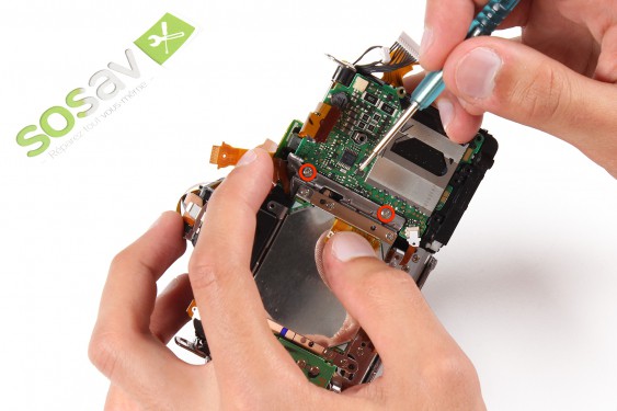

A l'aide d'un tournevis cruciforme, dévissez les deux vis entourées en rouge.
Etape 45

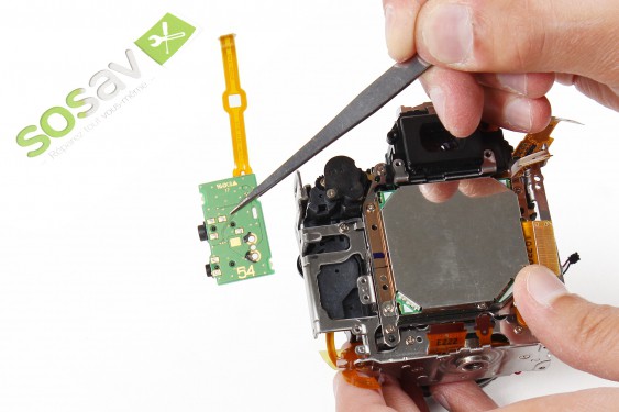

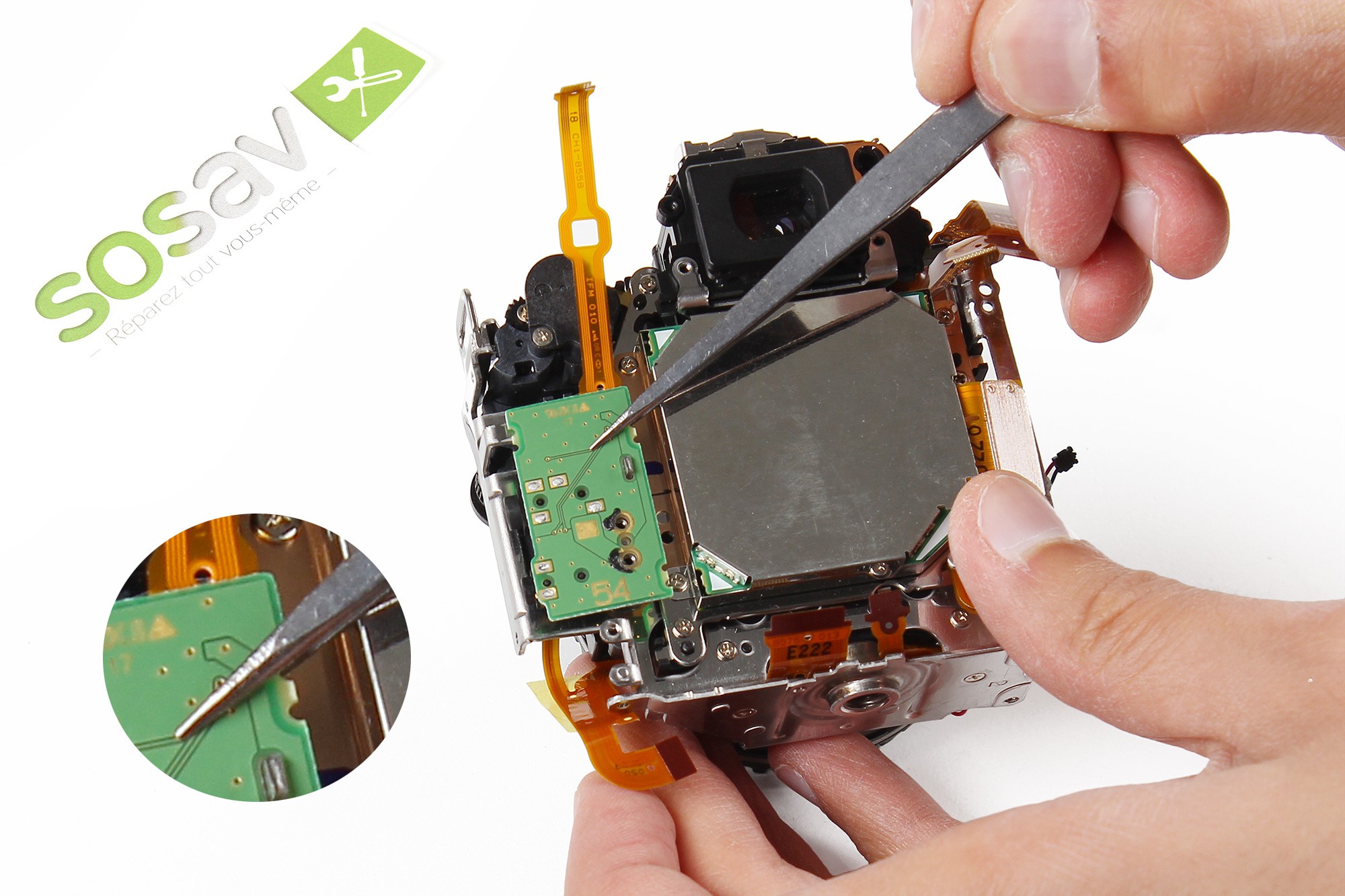

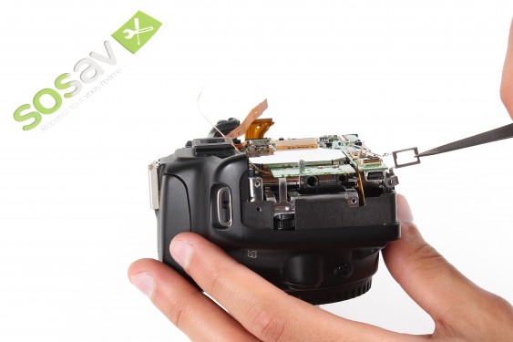

Utilisez ensuite la pince afin de retirer l'élément métallique gauche.
Etape 46
Toujours à l'aide de la pince, saisissez le second élément métallique localisé à droite puis procédez à son retrait.

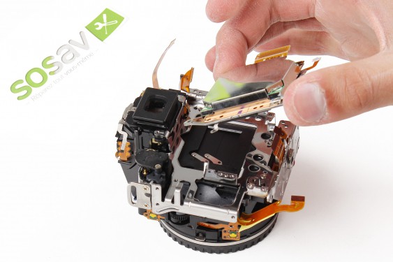

Etape 47

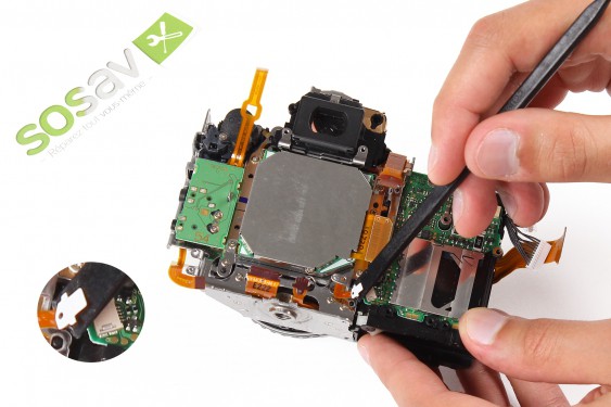

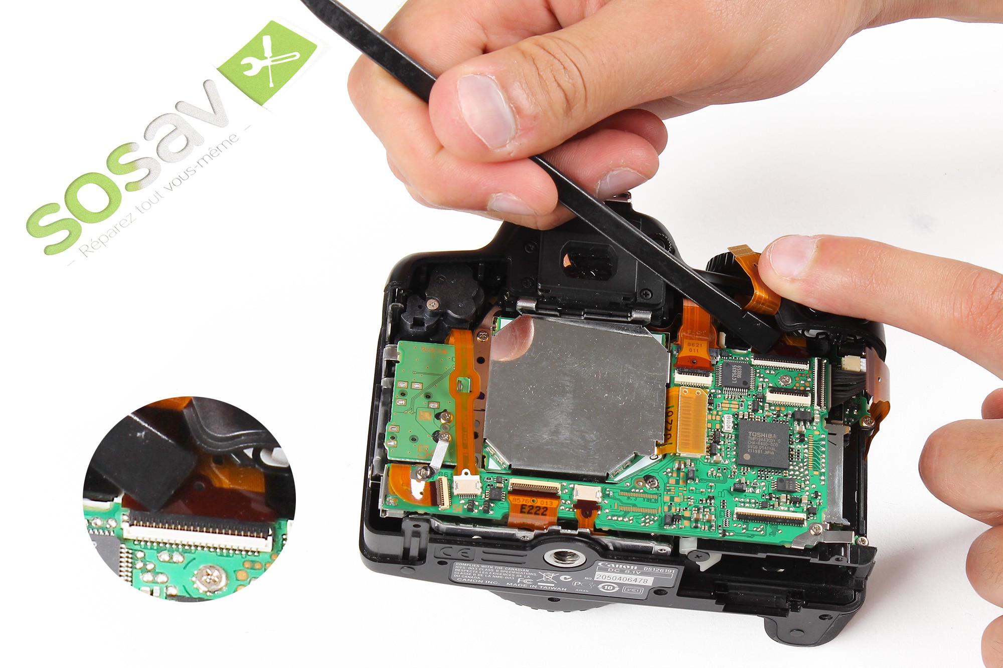

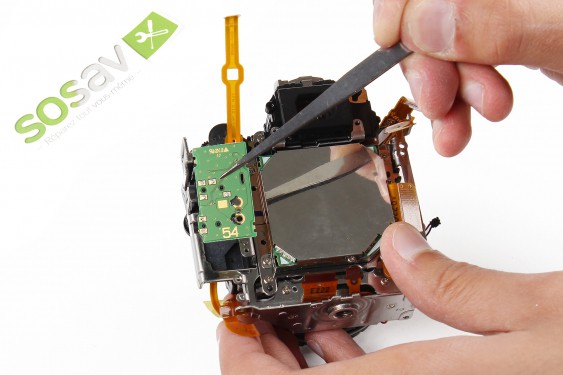

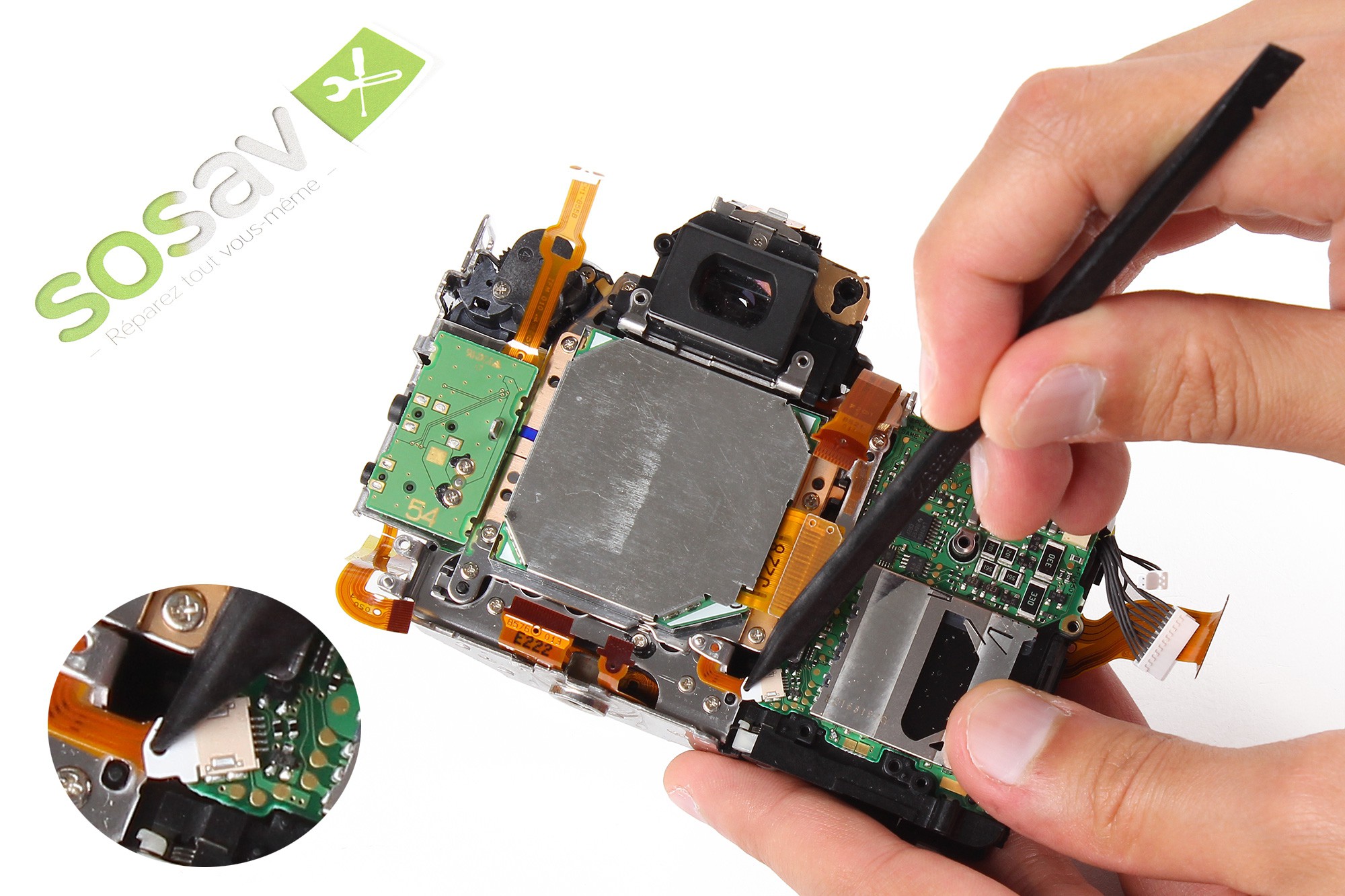

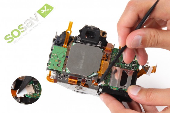

Utilisez la pointe d'une spatule en nylon afin de déconnecter la nappe de liaison du système de nettoyage anti-poussière du capteur.
Etape 48

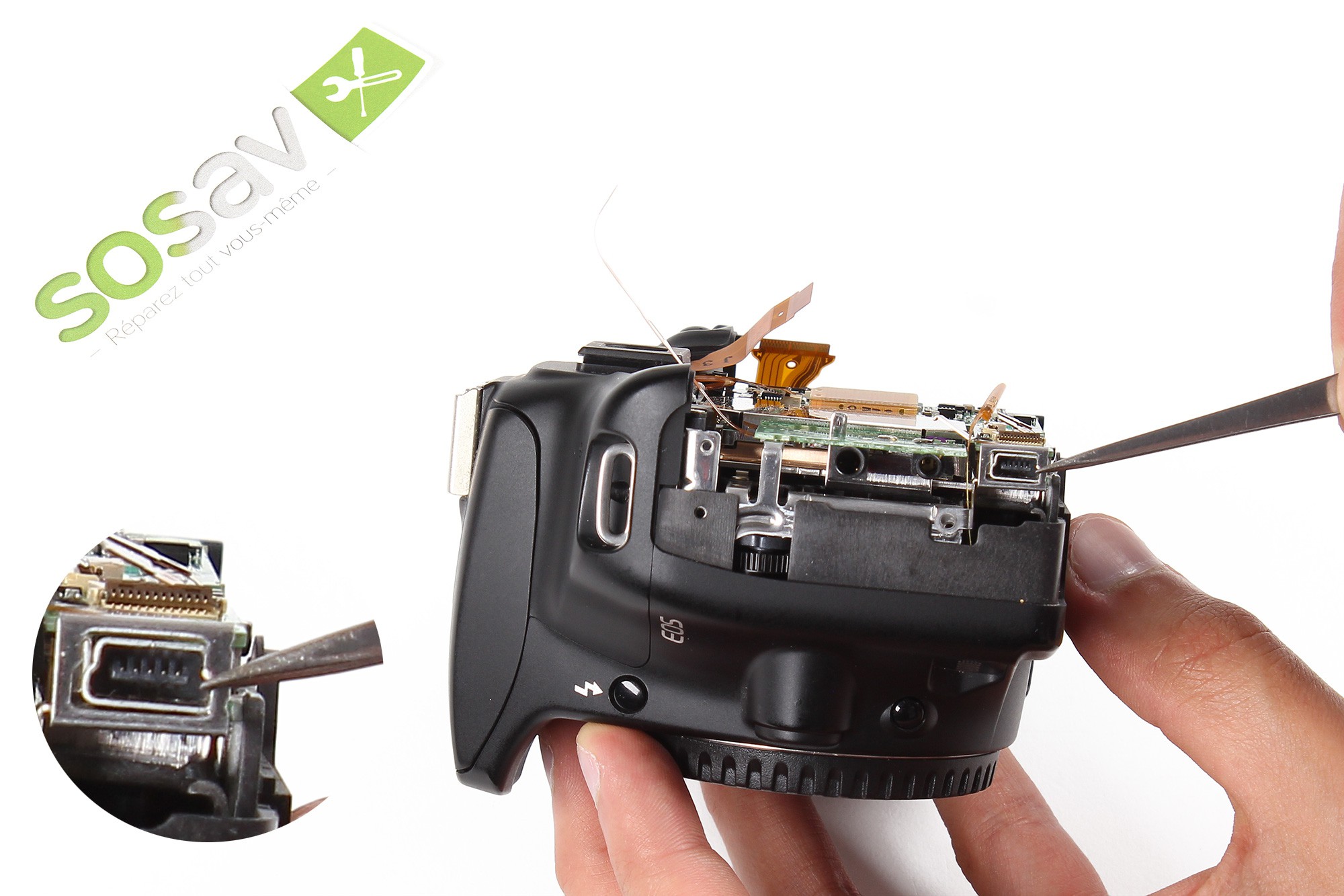

Toujours avec la pointe d'une spatule en nylon, déconnectez l'ensemble de câbles d'alimentation de l'objectif.

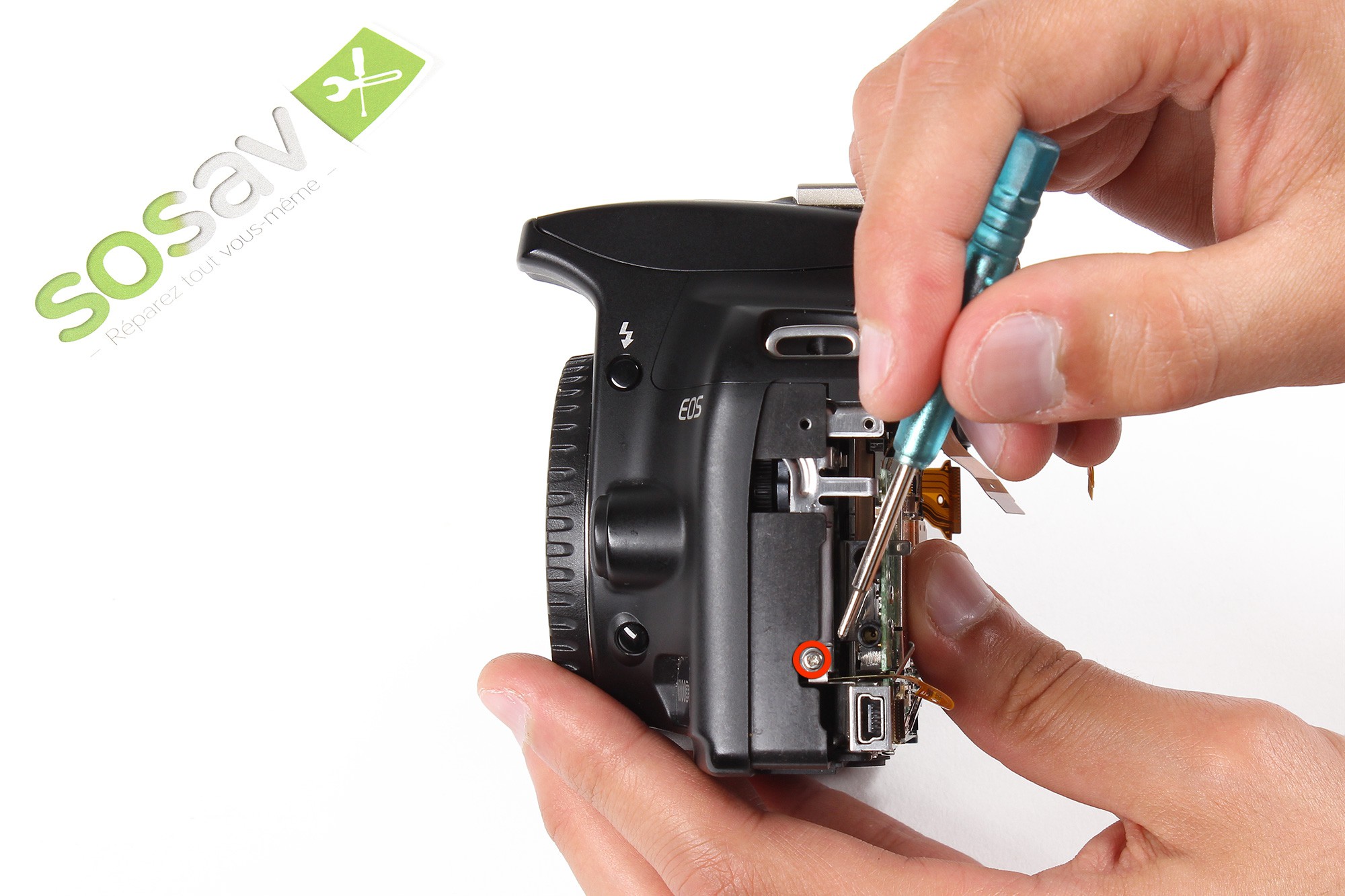

Etape 51

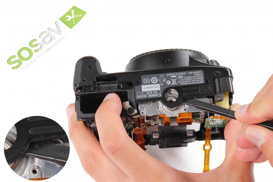

Dévissez la vis entourée en rouge.
Etape 52

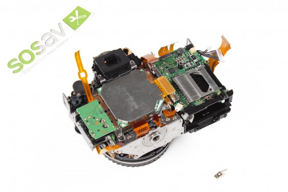

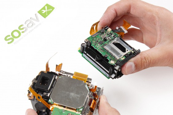

Vous pouvez désormais séparer délicatement la partie droite du reste du boîtier.
Etape 53

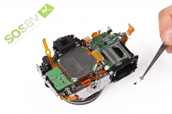

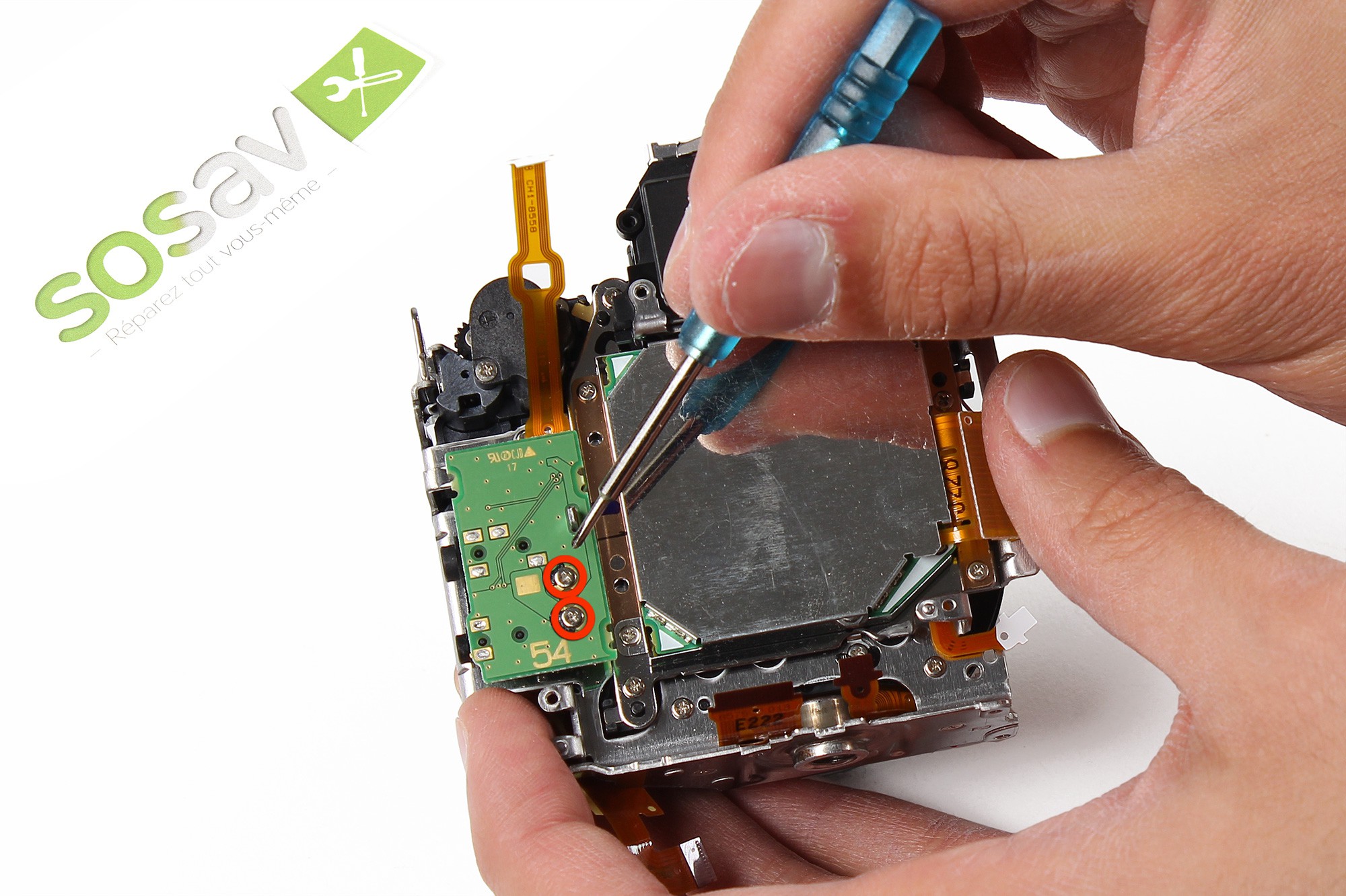

Dévissez à l'aide d'un tournevis cruciforme les deux vis entourées en rouge.
Etape 54

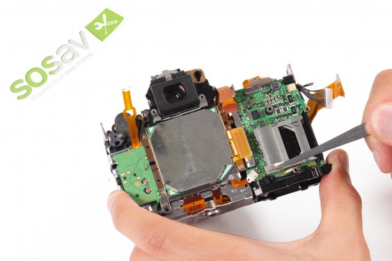

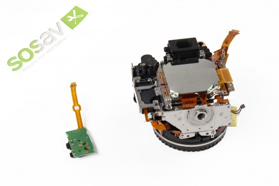

A l'aide d'une pince, retirez ensuite la carte des connecteurs gauche.

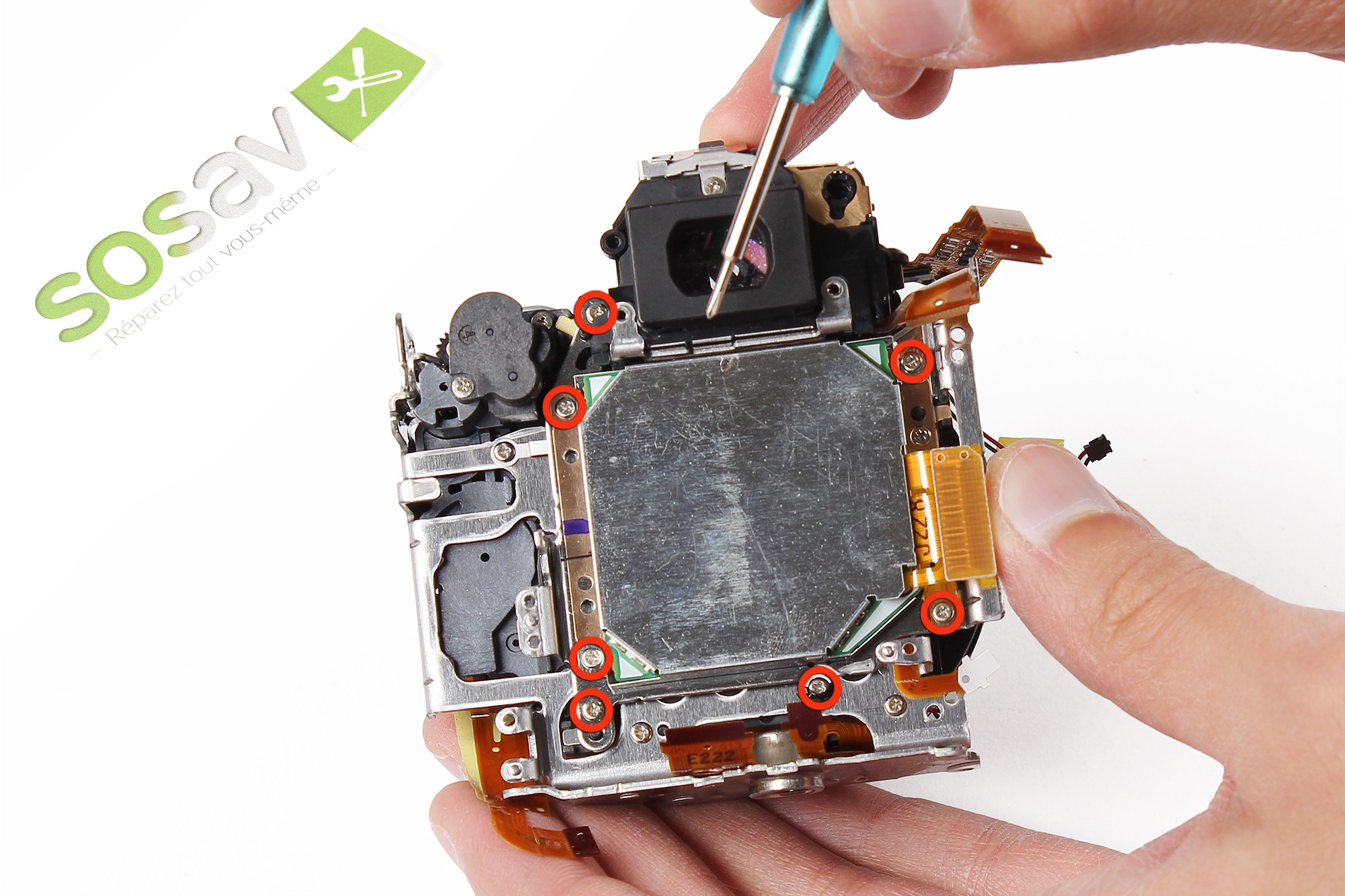

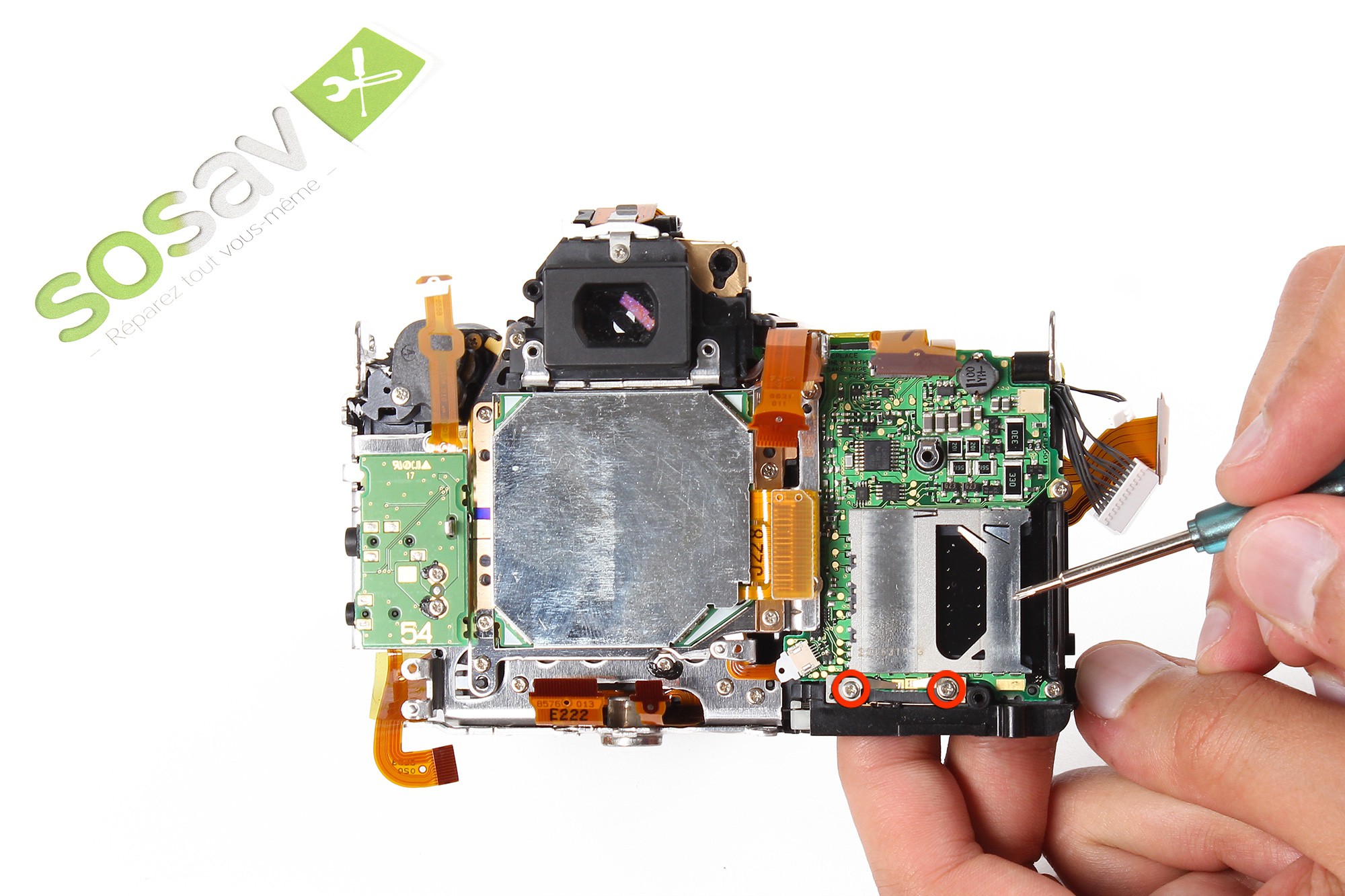

Etape 55

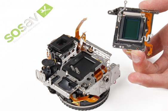

A l'aide d'un tournevis cruciforme, dévissez les 7 vis entourées en rouge.
Etape 56

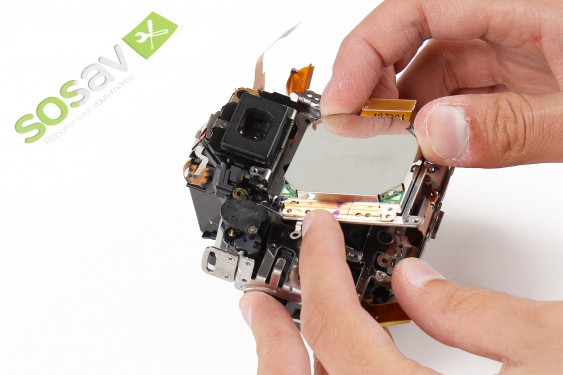

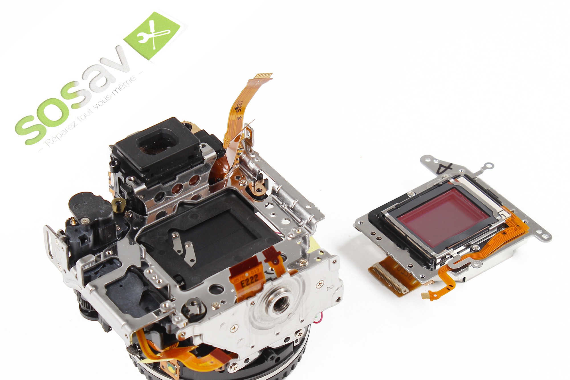

Soulevez ensuite délicatement le capteur par les deux côtés puis procédez à son retrait.
Etape 57
Le capteur du Canon EOS 1000D / Rebel XS / Kiss F est désormais démonté.Procédez à son remplacement si cela est nécessaireUn réglage de planéité du capteur peut être nécessaire après remontage de ce dernier.
