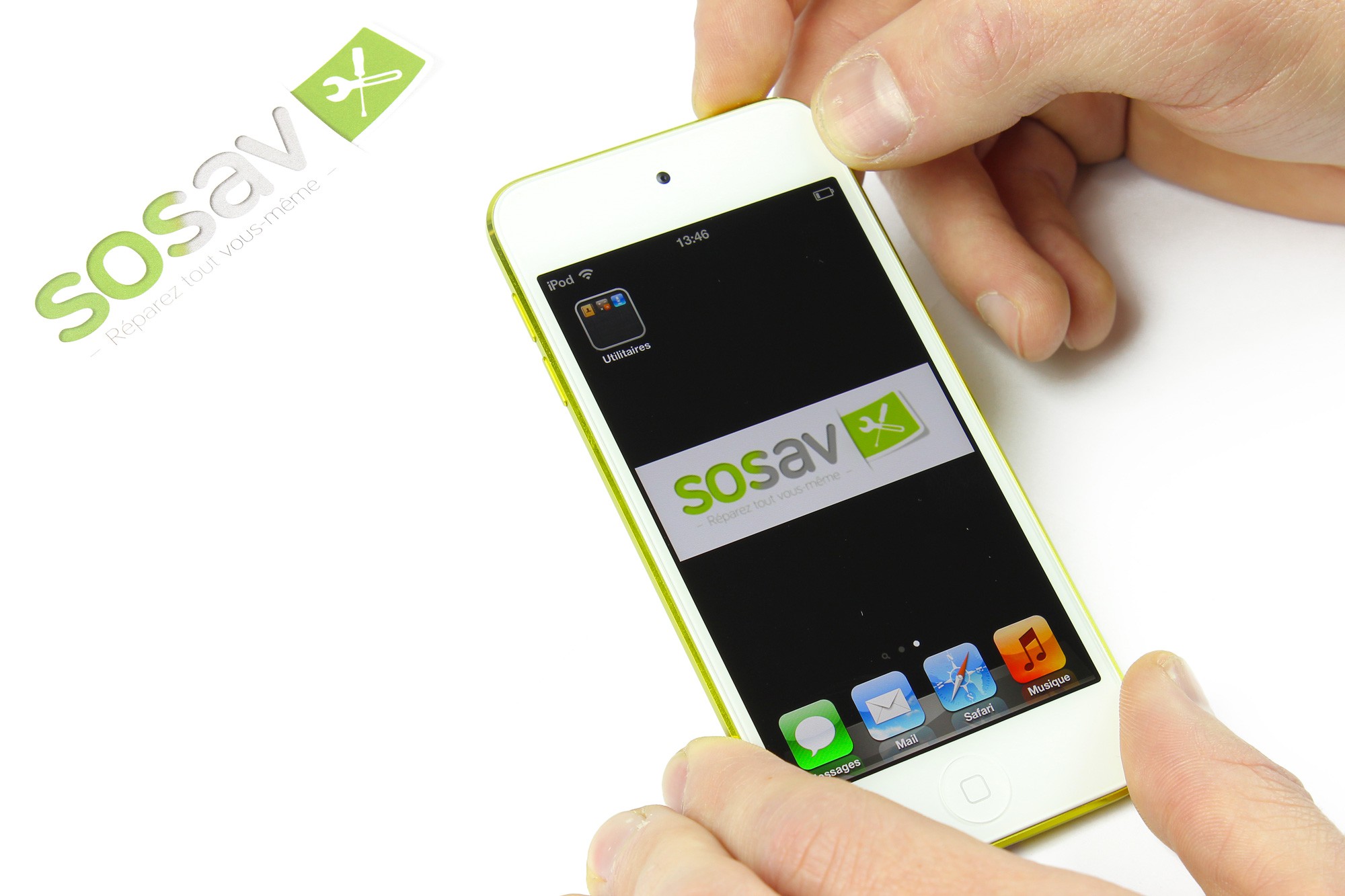

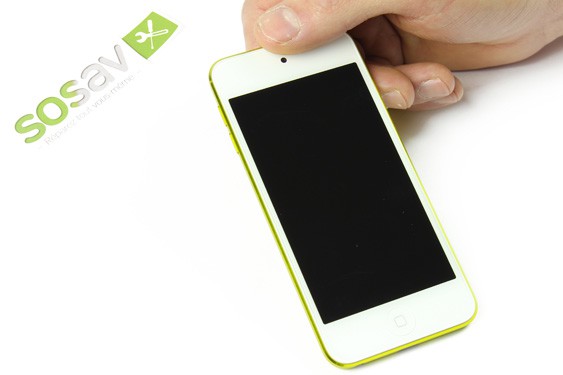

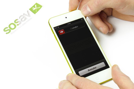

Avant de procéder au changement de l'écran de votre iPod Touch 5G, nous vous conseillons de l'éteindre.

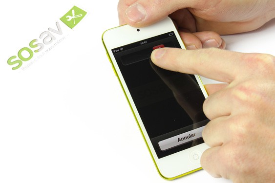

Pour ceci appuyez sur le bouton power situé sur la droite du téléphone.
Faites ensuite glisser la flèche rouge avec votre votre doigt.

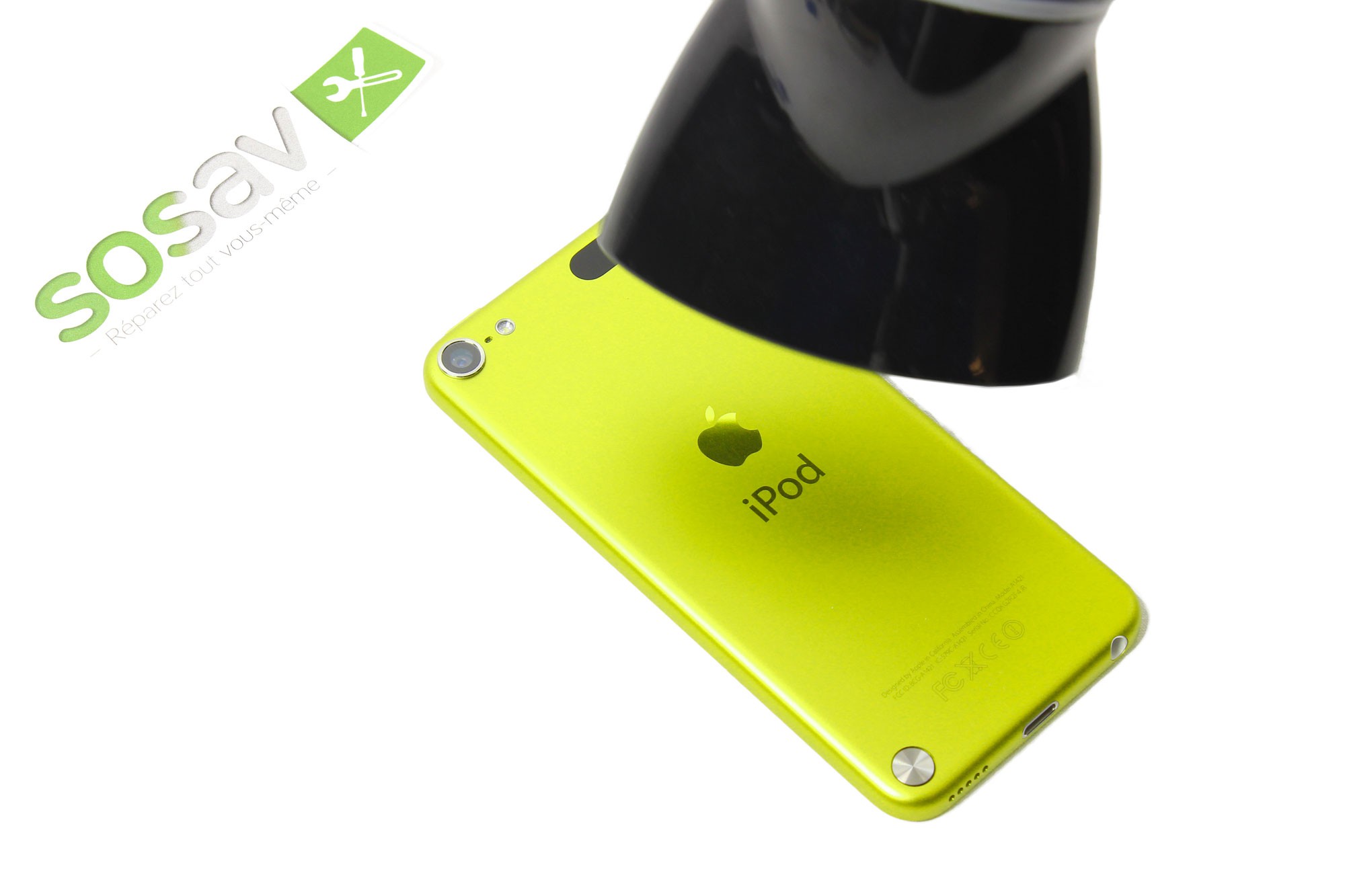

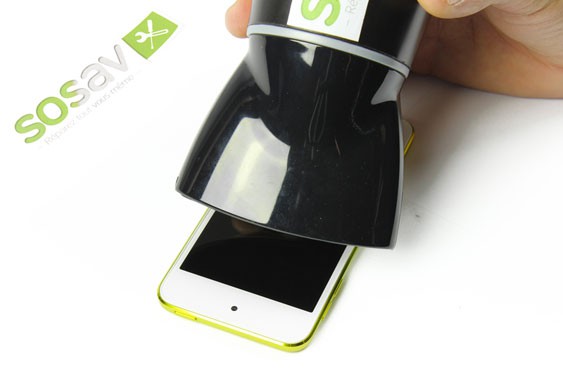

L'écran de l'iPod Touch 5G est collé au châssis grâce à des autocollants de type "3M". Afin de pouvoir enlever l'écran de l'iPod Touch 5G il est nécessaire de le chauffer légèrement, ceci afin de "ramolir" cette colle 3M.
Utilisez un sèche-cheveux pour chauffer le contour de votre iPod Touch 5ème génération.
Afin de ne pas endommager votre écran LCD nous vous conseillons de chauffer uniquement le contour de l'iPod Touch (partie blanche de la vitre). Faites également attention à ne pas trop chauffer le bouton home qui est en plastique.

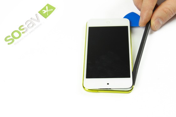

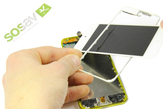

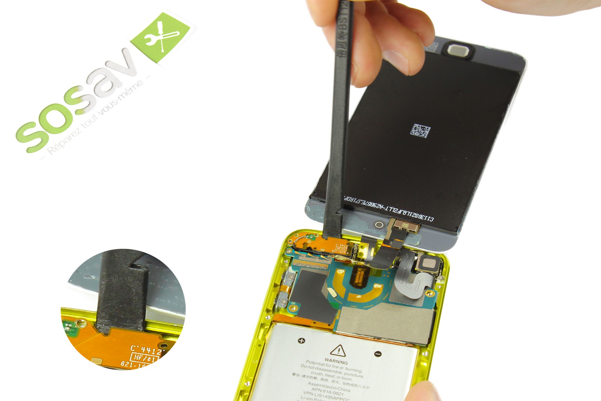

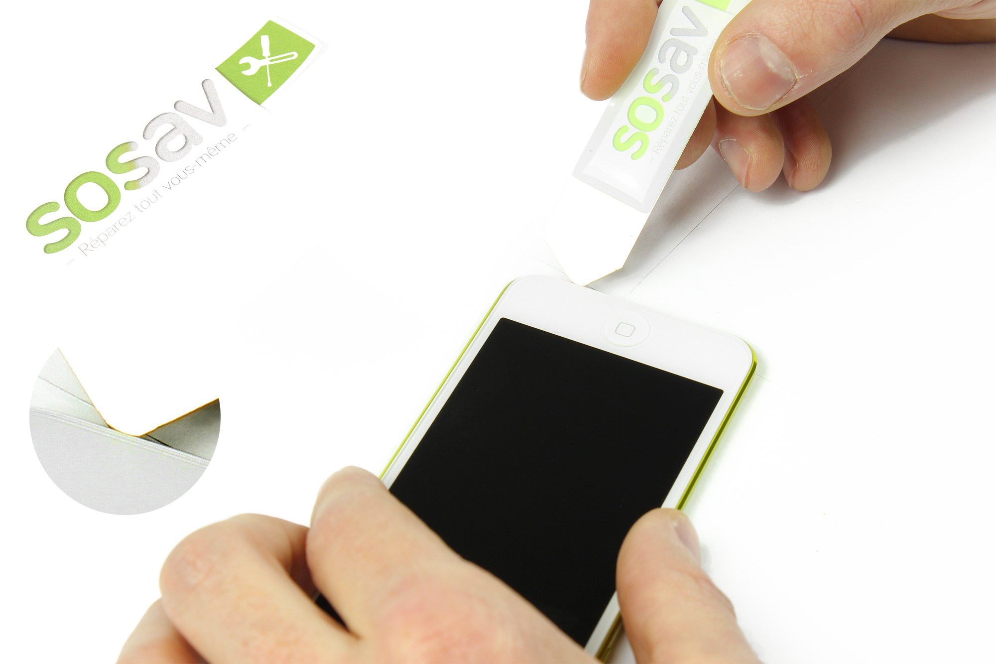

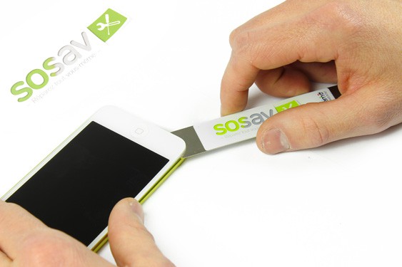

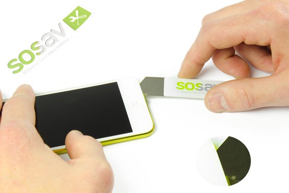

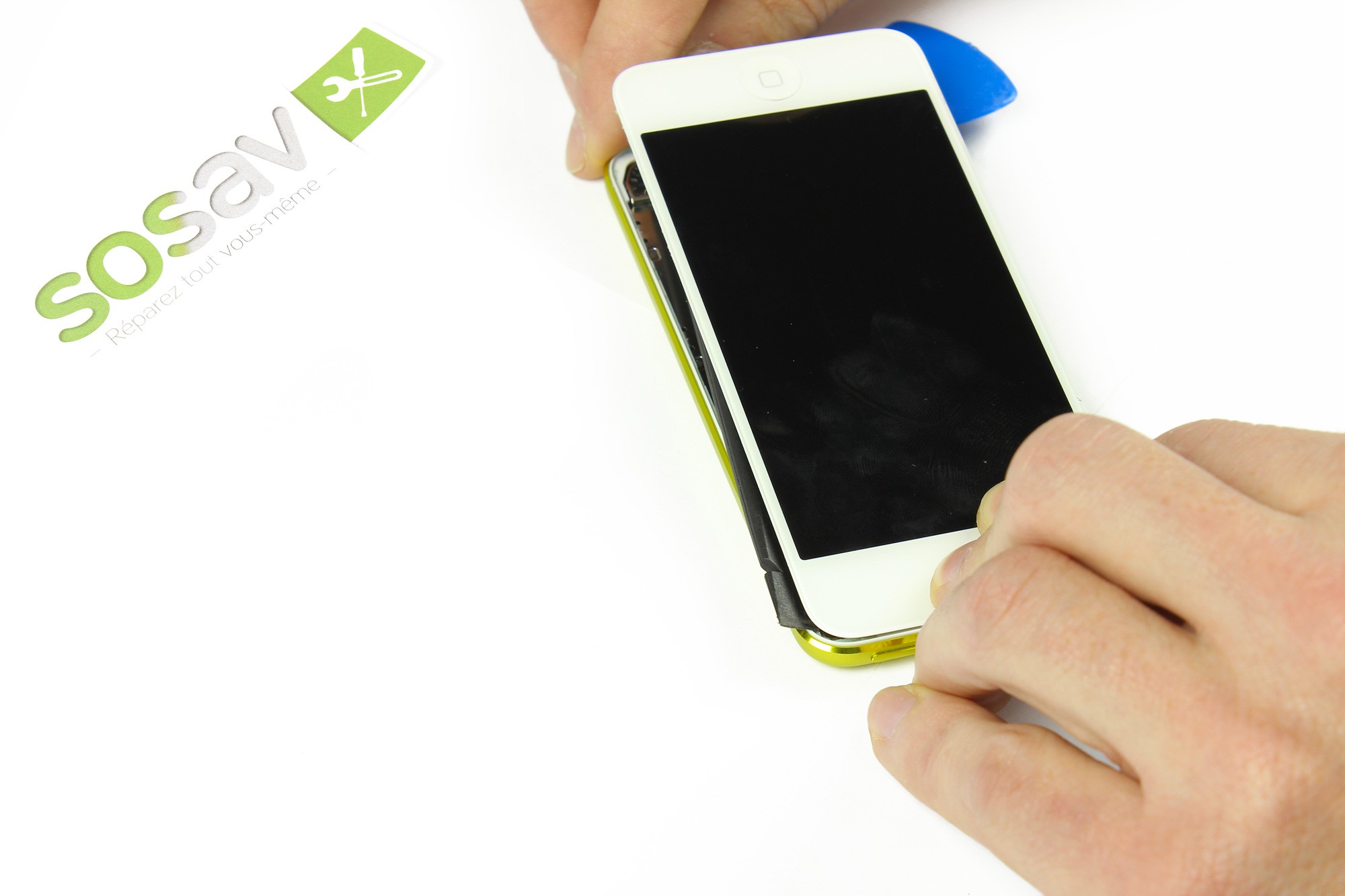

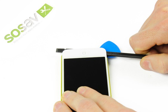

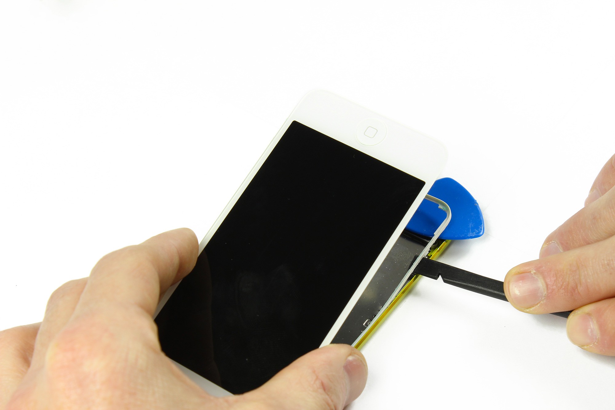

L'écran de votre iPod Touch 5ème génération doit désormais être soulevé. Pour ceci, insérez la pointe d'une spatule en métal (iSesamo) entre le châssis interne en plastique et le contour coloré. Nous vous conseillons de commencer par la partie basse de l'iPod.
ATTENTION à ne pas arracher les nappes de connexions lors du décollage de l'écran. Pour ceci nous vous conseillons de ne pas trop enfoncer votre spatule, notamment sur la partie haute de l'iPod.

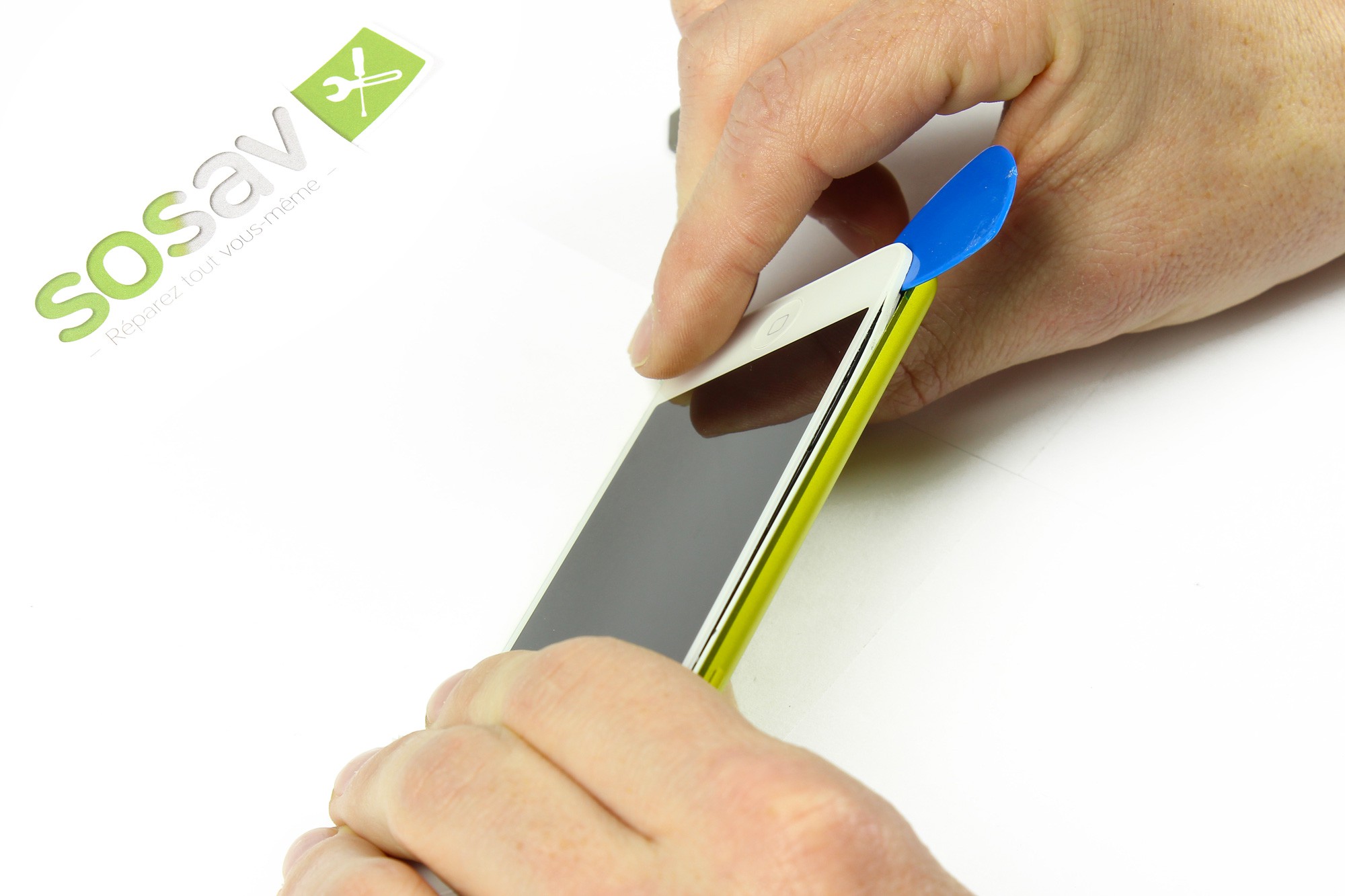

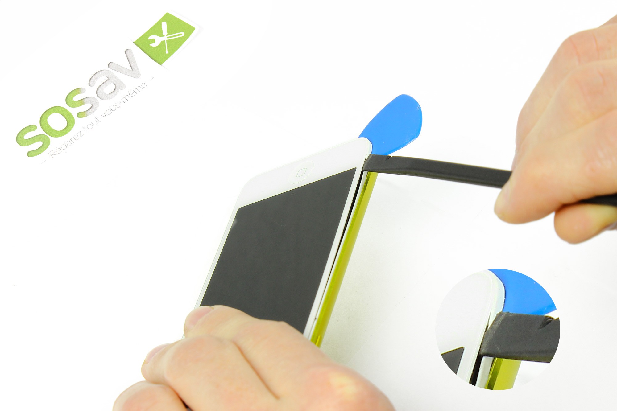

Placez désormais un médiator (fourni dans nos kits outils) entre le châssis interne et la coque de votre iPod Touch 5G. Ceci afin de maintenir la partie que vous venez de décoller.

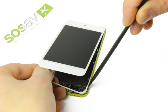

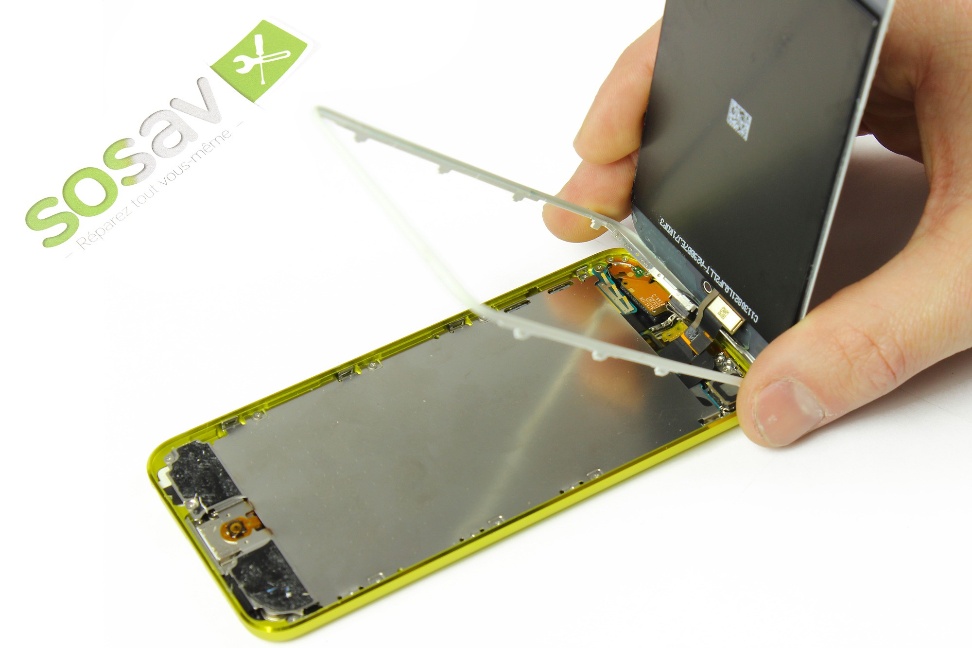

Il est désormais nécessaire de séparer le châssis interne du bloc LCD de votre iPod Touch 5G.

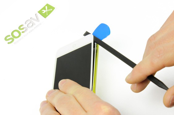

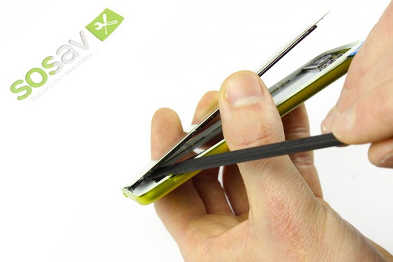

Pour ceci, insérez une spatule en nylon entre le bloc LCD (Vitre tactile + LCD) et le châssis interne comme indiqué sur les photos ci-contre.
Toujours avec la spatule en nylon, continuez de décoller l'écran sur l'intégralité du pourtour de votre iPod Touch 5G.

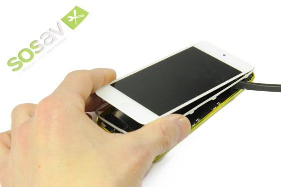

Insérez désormais une spatule en nylon entre le châssis interne et la coque de votre iPod Touch 5G.
Faites délicatement levier, afin de déclipser un à un les points de fixation du châssis situés sur les côtés droit et guache.
Il est possible que certains points de fixation se reclipsent durant l'opération. Dans ce cas renouveller tout simplement l'opération sans forcer afin de ne pas les endommager.

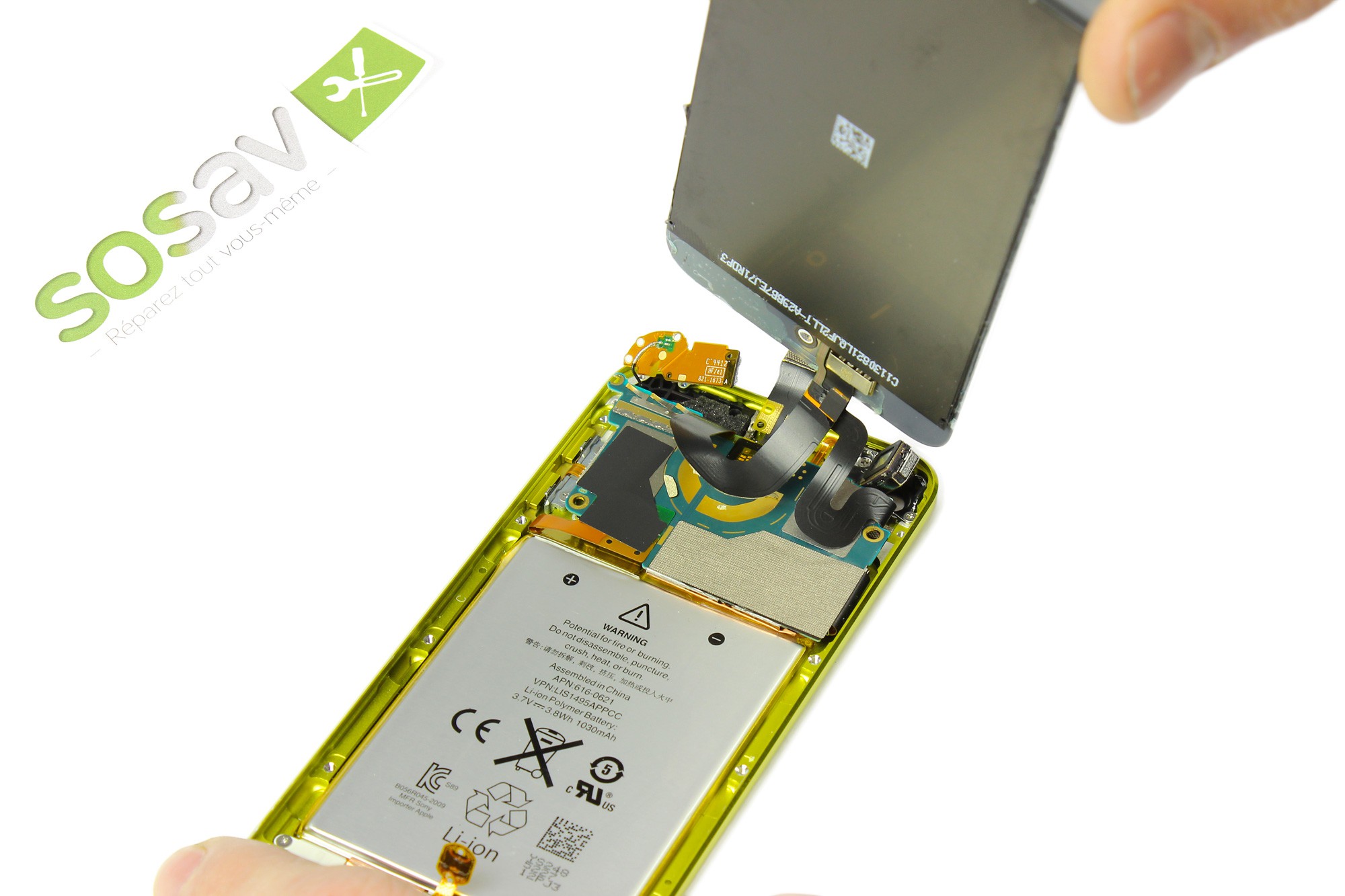

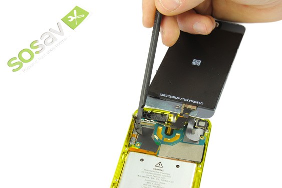

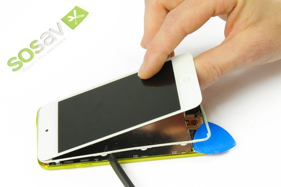

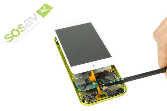

Soulevez désormais lécran de votre iPod Touch 5G à 90°
n'essayez pas d'ôter totalement l'écran, celui-ci est encore attachée à votre iPod Touch 5G par différentes nappes de connexion.

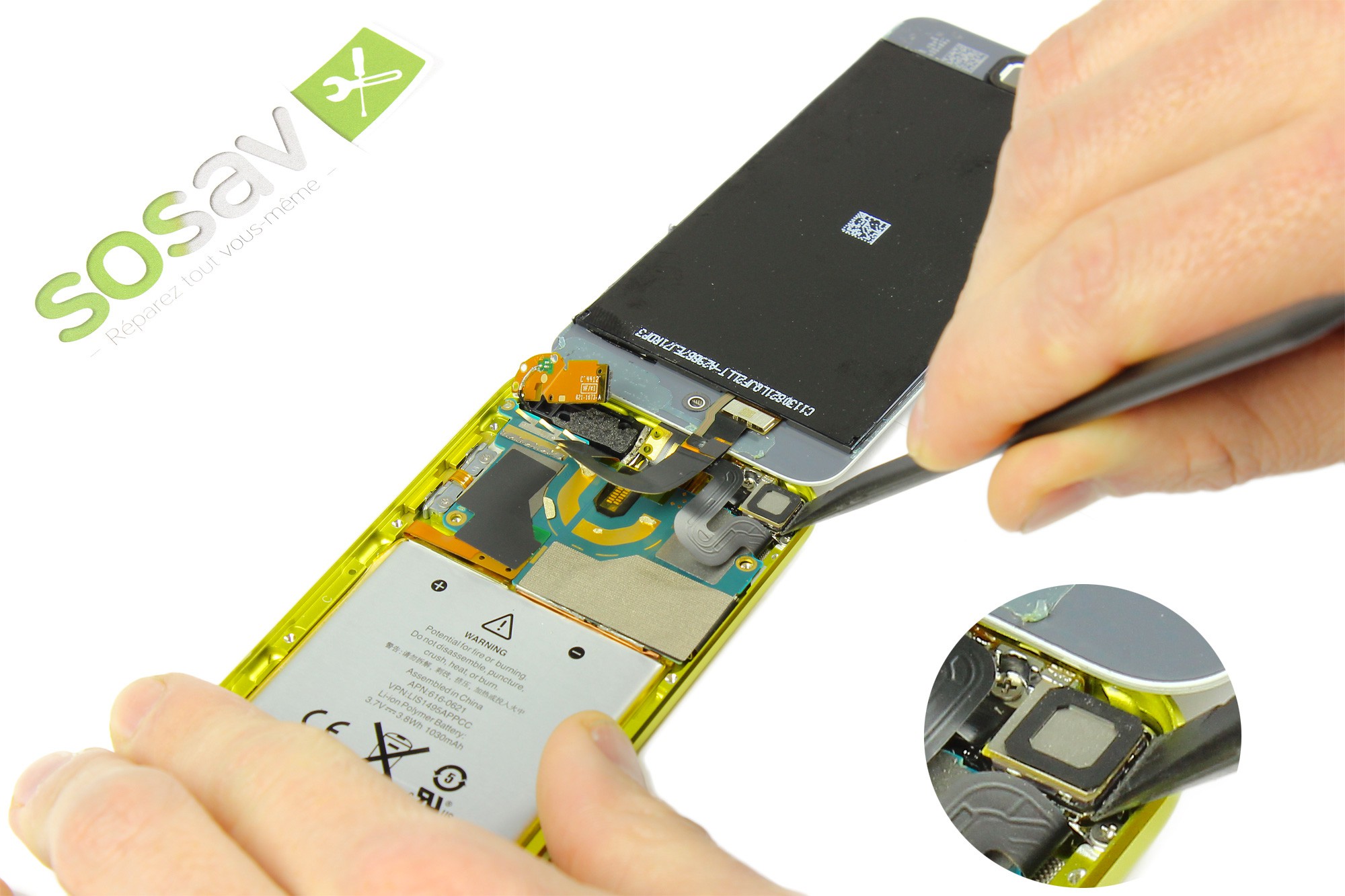

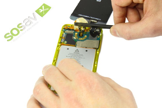

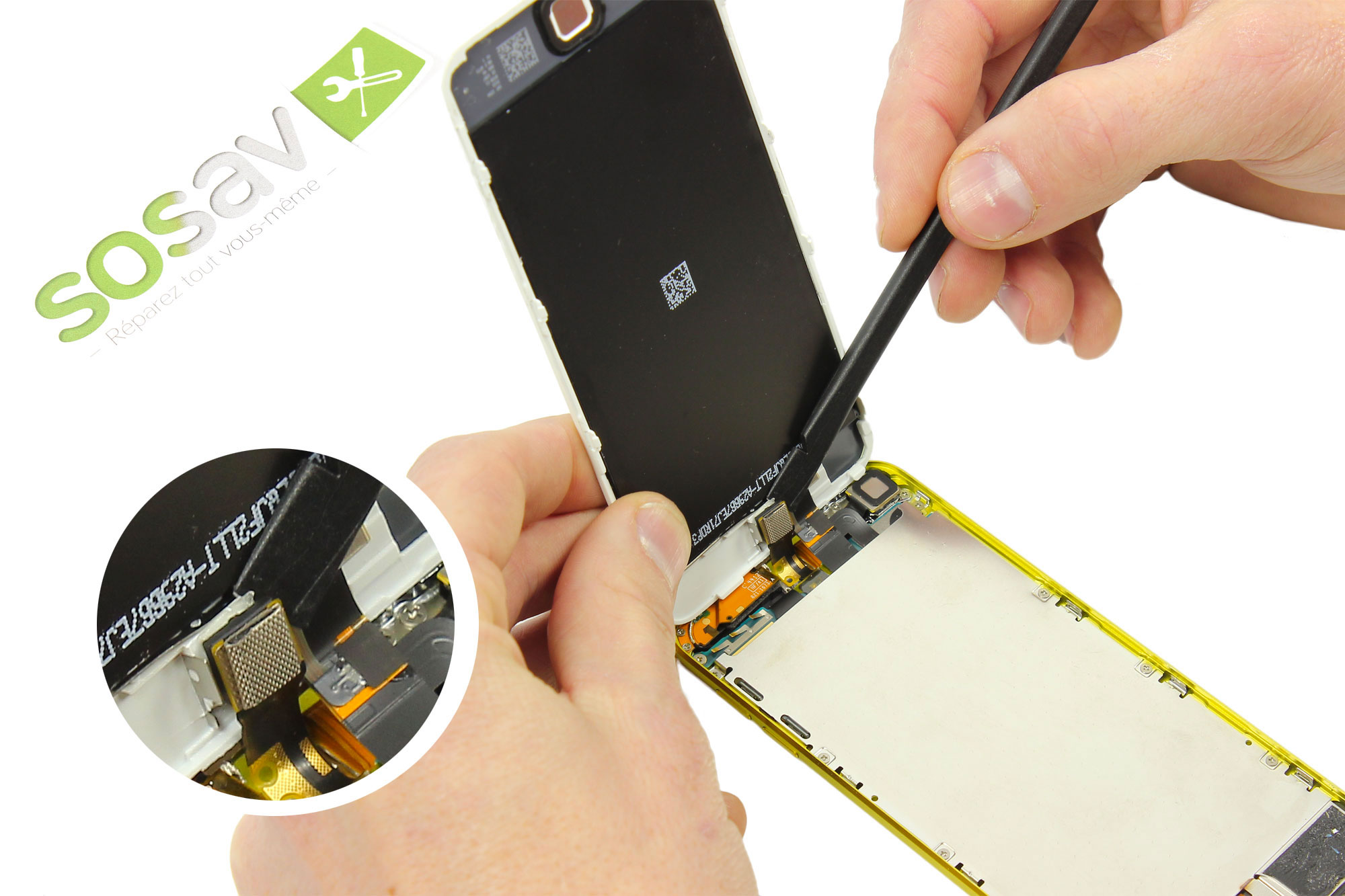

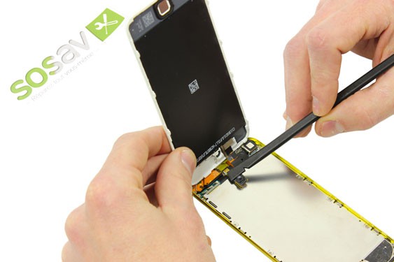

A présent, retirez la caméra avant de son logement.
Pour ceci utilisez une spatule en nylon afin de pousser délicatement sur la caméra (doucement, aucune résistance ne doit ce faire sentir).

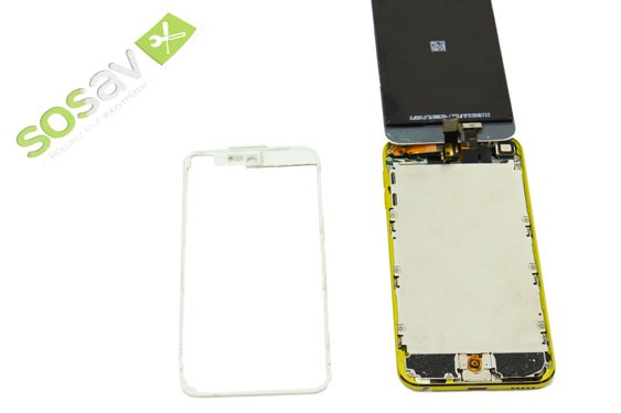

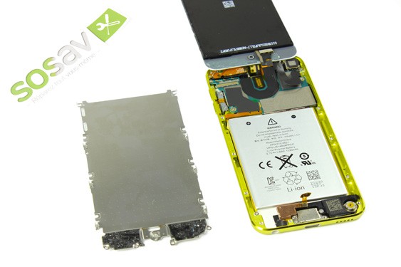

Afin de ne pas être géné, vous pouvez désormais ôter le châssis interne comme indiqué sur les photos ci-contre.

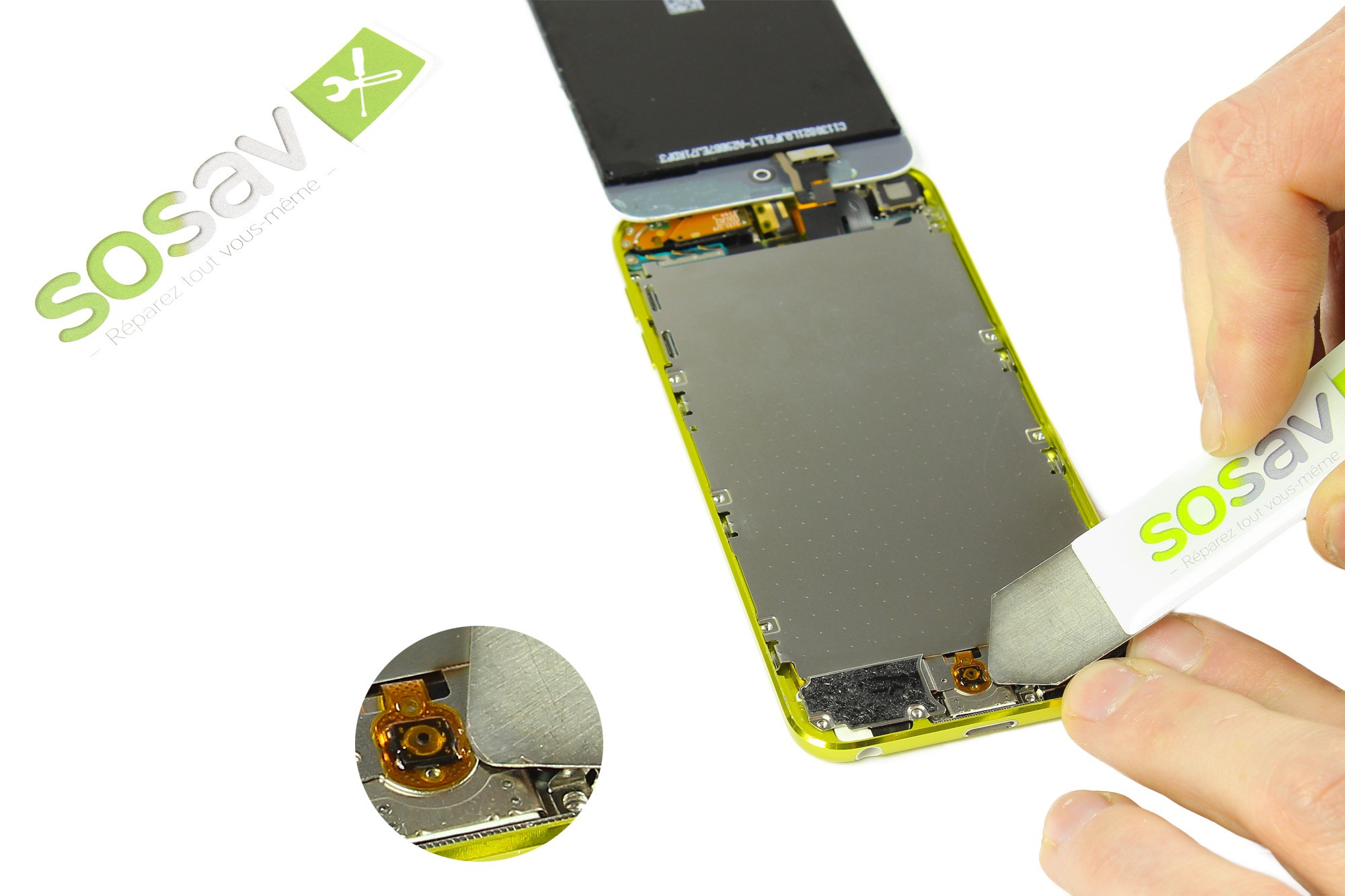

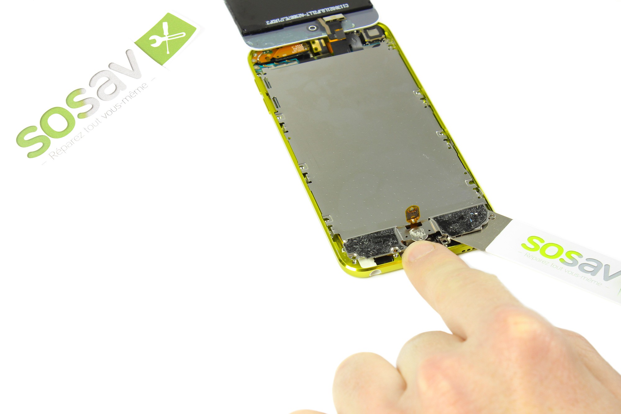

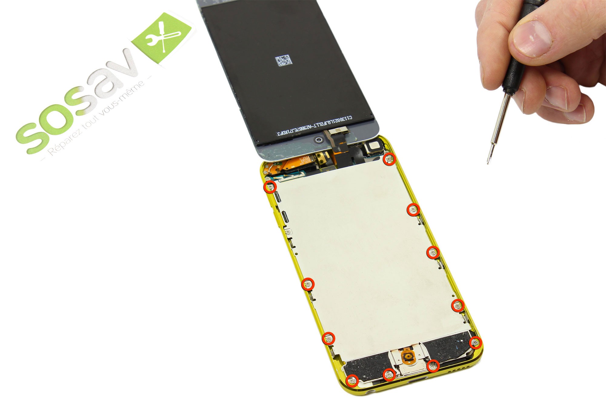

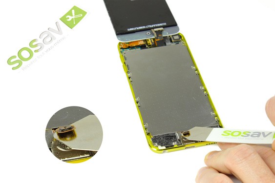

A l'aide d'un trounevis cruciforme, dévissez désormais les 11 vis retenant la plaque de métal à la coque arrière de l'iPod Toutch.

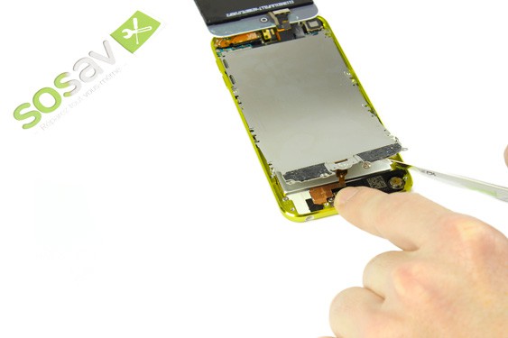

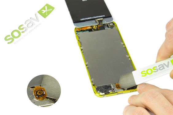

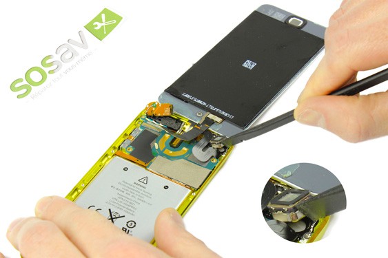

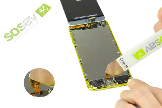

Utilisez désormais une spatule en métal (iSesamo) afin de délicatement décoller la nappe du bouton home.

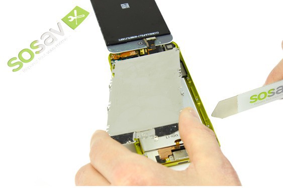

Comme indiqué sur la photo ci-contre, introduisez désormais une spatule en métal sous la plaque pour la décoller délicatement.
Vous pouvez ensuite la saisir pour l'ôter complètement.

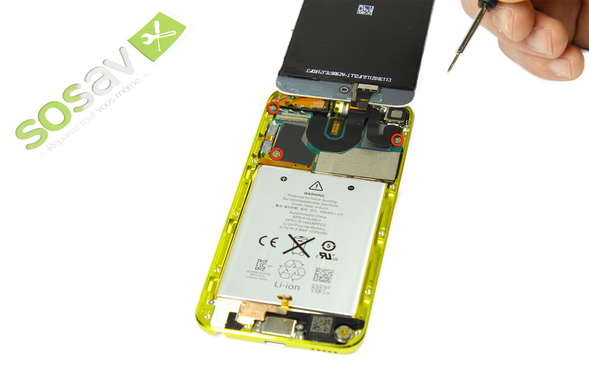

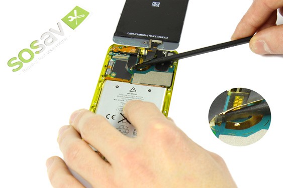

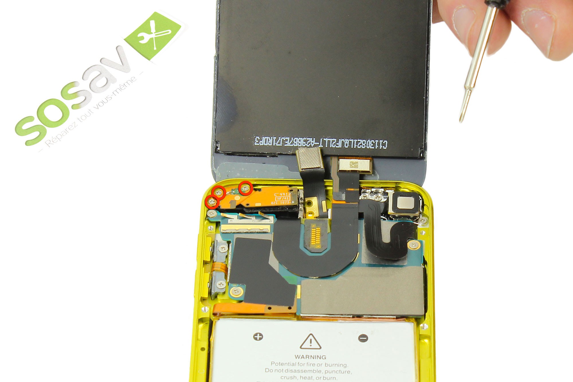

A l'aide d'un tournevis cruciforme, dévissez désormais les 3 vis entourées en rouge sur la photo.
Celles-ci retiennent la carte-mère de l'iPod Touch à la coque arrière.
Décollez à présent la nappe reliant la carte mère à l'écran de l'iPod Touch.
Pour ceci, utilisez une spatule en nylon pour la décoller délicatement.

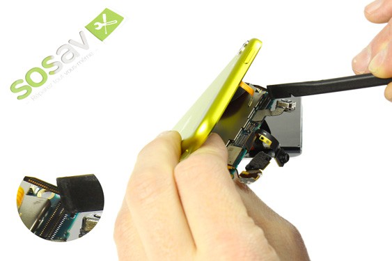

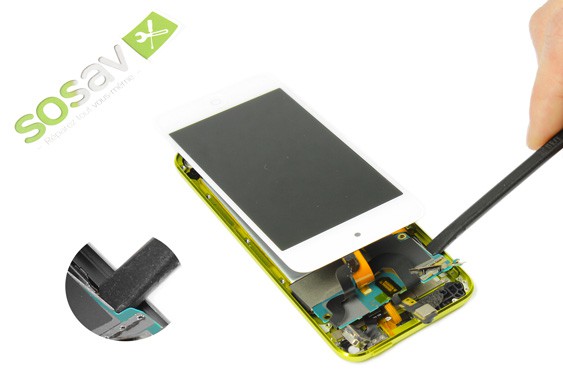

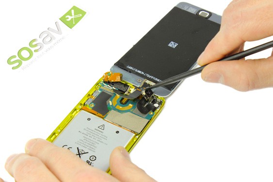

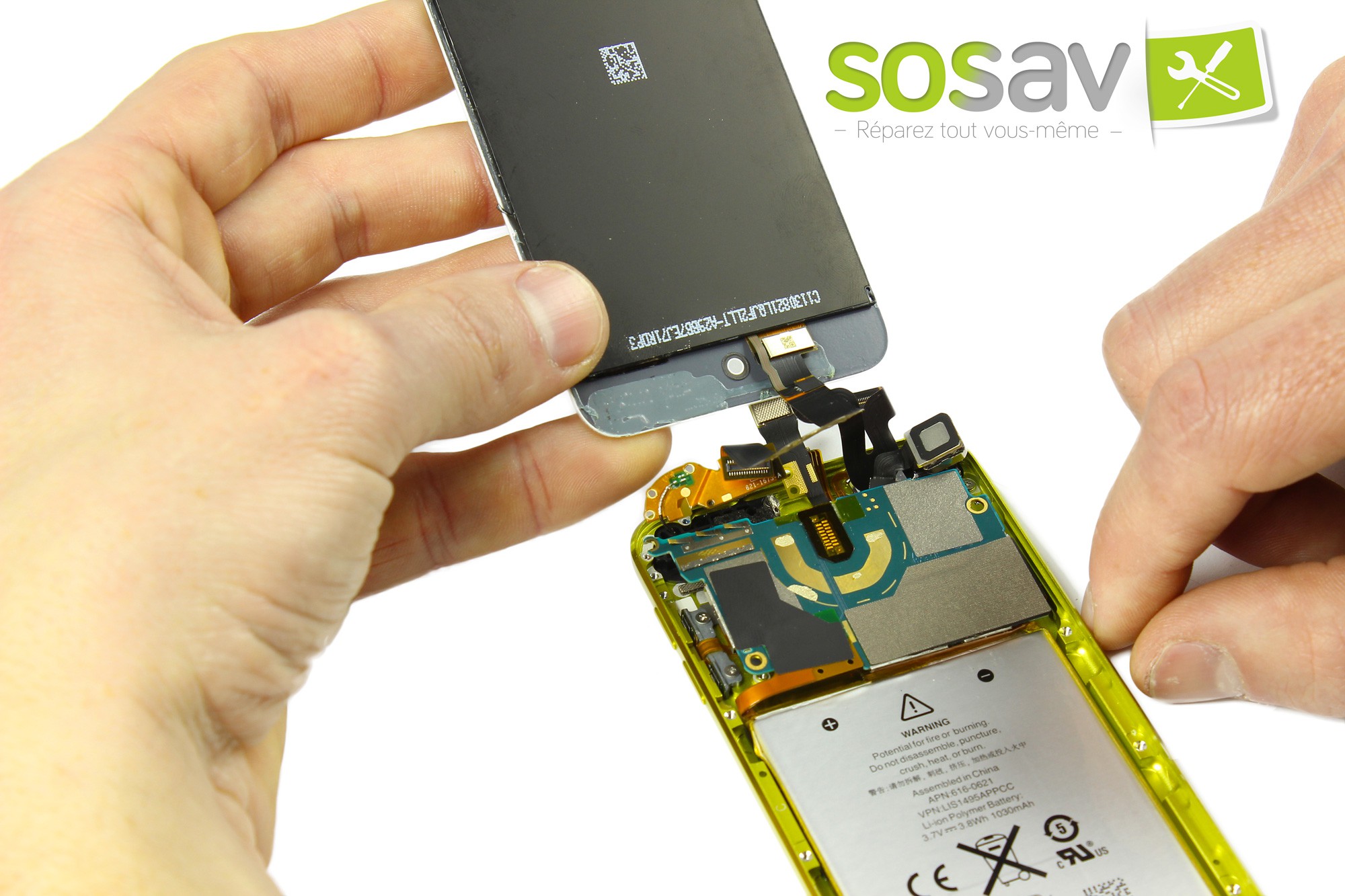

L'écran de l'iPod Touch 5G est toujours retenu par différentes nappes à la carte mère. Dans les étapes suivantes nous vous présentons comment les déconnecter.

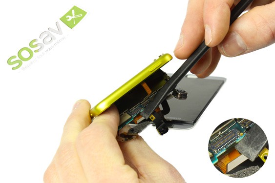

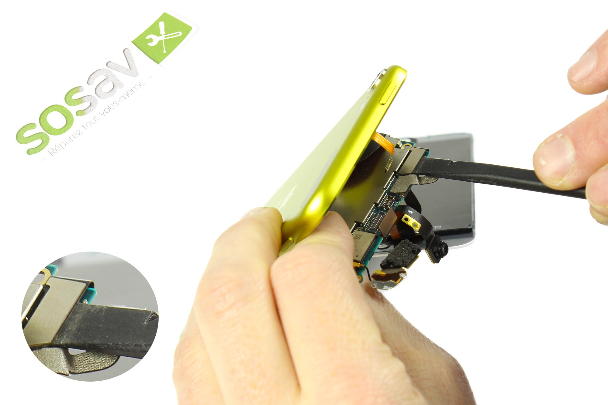

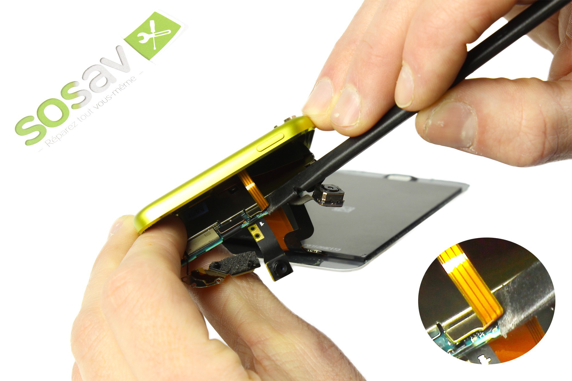

Commencez par retourner l'écran de l'iPod Touch, puis à l'aide d'une spatule en nylon venez délicatement soulever le carte mère.

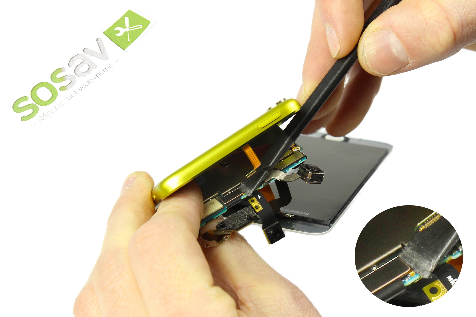

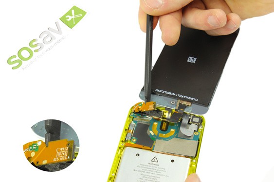

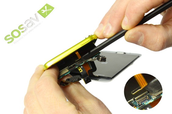

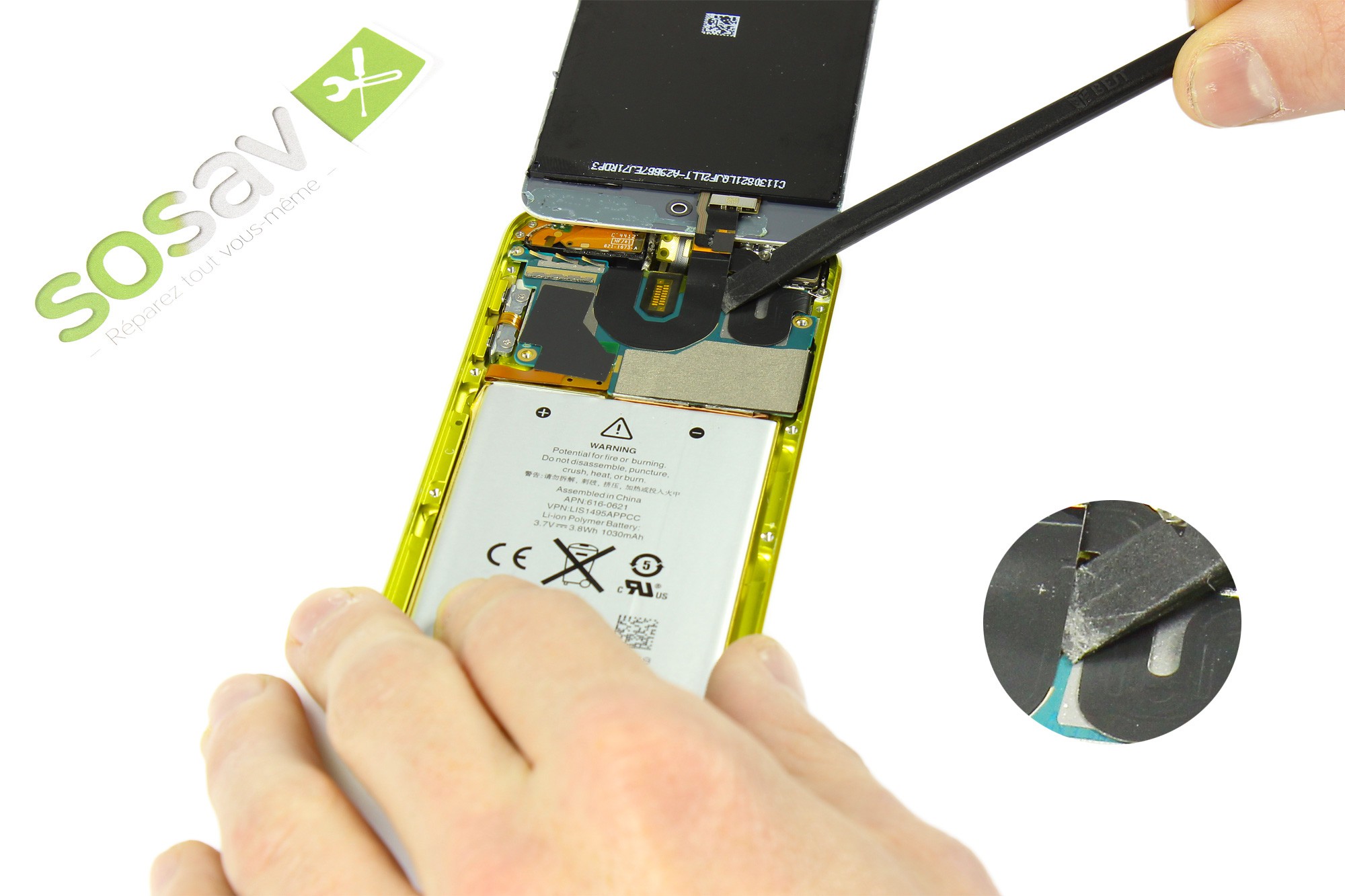

A l'aide d'une spatule en nylon, faites délicatement levier afin de déconnecter la nappe gérant les boutons power et volume.
Faites désormais délicatement levier afin de déconnecter la nappe gérant l'écran LCD.

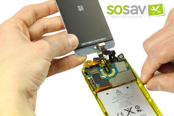

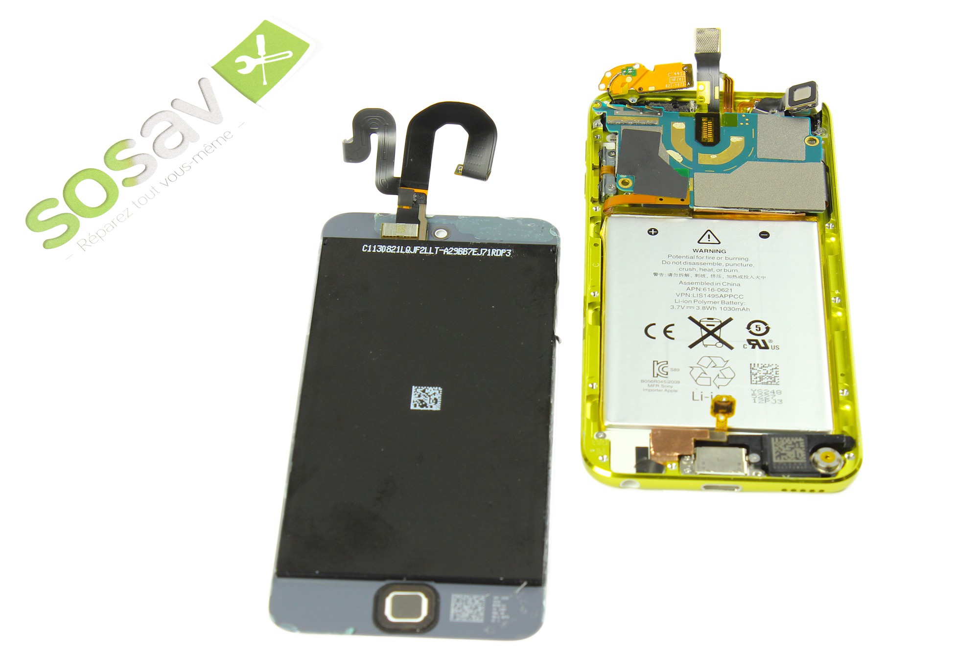

Pour finir le démontage de l'écran de votre iPod Touch 5G, déconnectez la nappe gérant les propriétés tactile de l'écran.
Etape 24

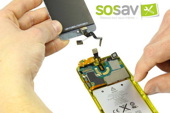

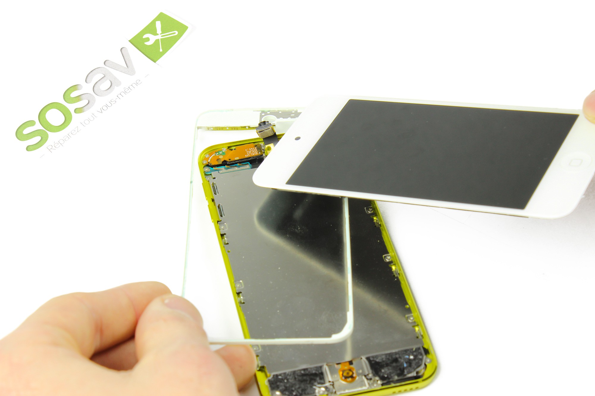

Vous pouvez désormais ôter délicatement l'écran de votre iPod Touch 5G en faisant attention à n'abimer aucune nappes de connexion.
Etape 25
L'écran complet de votre iPod Touch 5ème génération est désormais démonté.
En cas de besoin vous pouvez le remplacer par un écran neuf.
