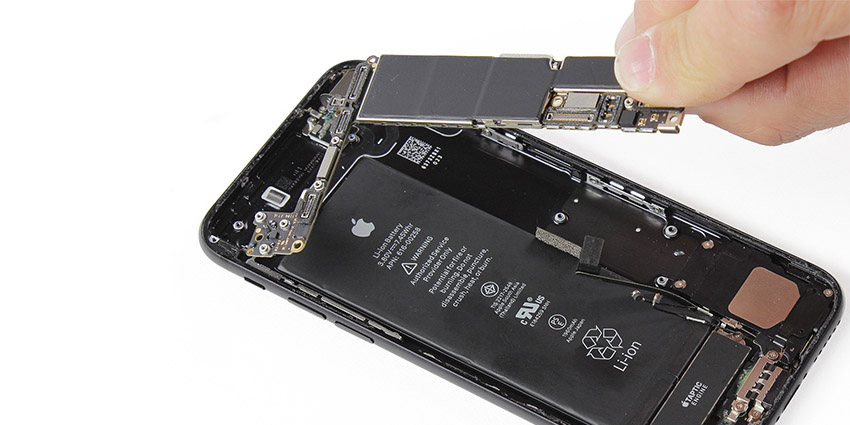

Vous avez un iPhone 7 ? Il vient de fêter ses 2ans… Mais faites attention, vous pourriez bientôt être victime d’un problème de son. Un souci en pleine croissance et qui semble toucher une grande partie des iPhones 7 :/
Aucun son
Peut-être êtes-vous déjà victime de ce défaut ? Votre iPhone n’émet plus aucun son et n’enregistre plus rien. Bref, vous avez beau réinitialiser les paramètres, être passé sous iOS 12 et avoir restauré en mode DFU, le problème audio persiste ? De même, vous avez déjà remplacer les composants de votre iPhone 7 ?
C’est malheureusement un souci du processeur audio soudé à la carte mère. Ce composant a tendance à se déssouder et provoquer ce genre de dysfonctionnements. Pourquoi ? La carte mère présente un défaut de conception… Et cela provoque un détachement du processeur audio.
Si vous rencontrez ce problème, vous êtes obligés de passer par la case micro-soudure. Mais le défaut de conception de la carte mère sera toujours présent. Vous l’aurez compris, cela implique que le souci risque de se répéter à l’avenir. Sinon, vous pouvez également demander un échange standard auprès d’Apple. Payant, bien entendu… Apple n’a pas reconnu ce défaut de conception. Tout comme le bendgate à l’époque qui continue de faire des ravages parmi les iPhone 6 et 6 Plus.

Hello,
Grace à une opération en micro soudure nous pouvons régler le problème de son sur iPhone 7.
En remplaçant directement la puce audio sur la carte mère, votre iPhone 7 est réparer.

Bonjour jai un iphone 7+ jai un probleme de son a un moment donne quand je lance un appel je nattend rien mon interlocuteur n mentend ps vice verça;je ne peu ps faire message vocal sur watsap kan jappuis sur l pti micro sa sannul seul;j ne peu ps enregistre avc le dictaphone kan jessai sa n passe ps si vous pouviez maide
Bonjour,
Malheureusement, votre iPhone semble être victime du syndrome décrit dans cet article :/
Pour tenter d’y remédier, vous devez impérativement vous rapprocher d’un.e spécialiste en micro-soudure.
