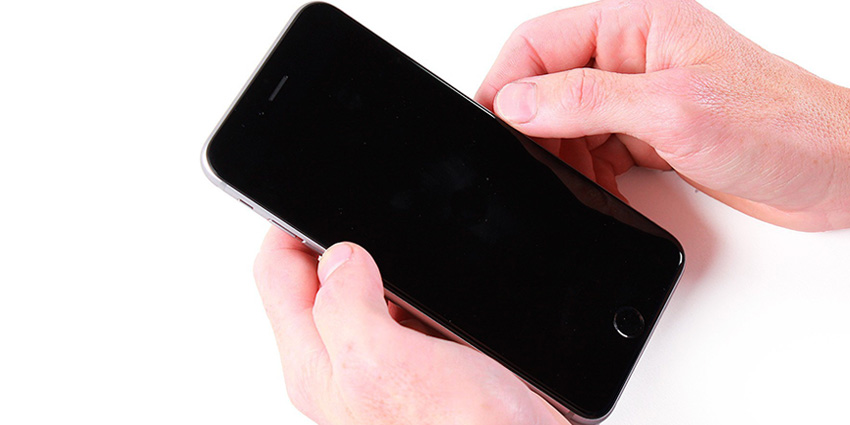

Problème d’écran noir sur iPhone ?
Et si le souci venait simplement de l’écran ? Après tout, il peut y avoir un malentendu sur le « ne s’allume pas » ou « s’éteint tout seul »… Peut-être avez-vous la sensation que votre iPhone s’est éteint alors qu’en réalité, seul l’écran est devenu noir. La frontière peut être mince, surtout si votre iPhone est en silencieux à ce moment-là. Comment savoir si c’est le cas ? Vous pouvez entendre sonner votre iPhone, le sentir vibrer, il peut émettre des sons, recevoir des appels… Sauf que vous ne pouvez pas réagir sur l’écran car il n’affiche rien.
Si vous soupçonnez l’écran d’être le problème, alors il faut commencer par vérifier les branchements en ouvrant votre iPhone. Il est possible qu’une nappe de l’écran se soit déconnectée, suite à une chute, un choc, etc. Dans ce cas, en moins de 5 minutes vous aurez réglé le problème. Si tout est en place, alors il faudra probablement changer votre écran iPhone. Heureusement que la manipulation est simple, contrairement à la légende véhiculée par les constructeurs smartphones. Nous vous laissons consulter les tutos de réparation que nous avons fait pour trouver votre génération d’iPhone.
Même après changement d’écran, votre iPhone affiche un écran noir ? Alors, il est possible qu’un des composants du circuit du rétro-éclairage présent sur la carte mère soit endommagé. Mais, il y a une solution à tout ! Car là aussi, un petit tour chez un professionnel de la micro-soudure pourra résoudre le souci 🙂
