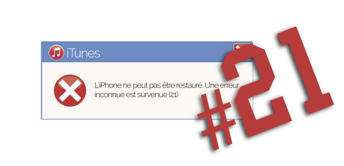

iTunes affiche une erreur 21 pendant la restauration du logiciel interne de l’iPhone/iPad/iPod Touch.
Causes de l’erreur 21 sur iTunes
– Problème de communication (l’ordinateur rencontre des difficultés à contacter le serveur Apple ou de communiquer avec l’appareil)
– Problème de batterie hors service ou non compatible
– Problème d’ordre matériel
restauration itunes erreur 21
