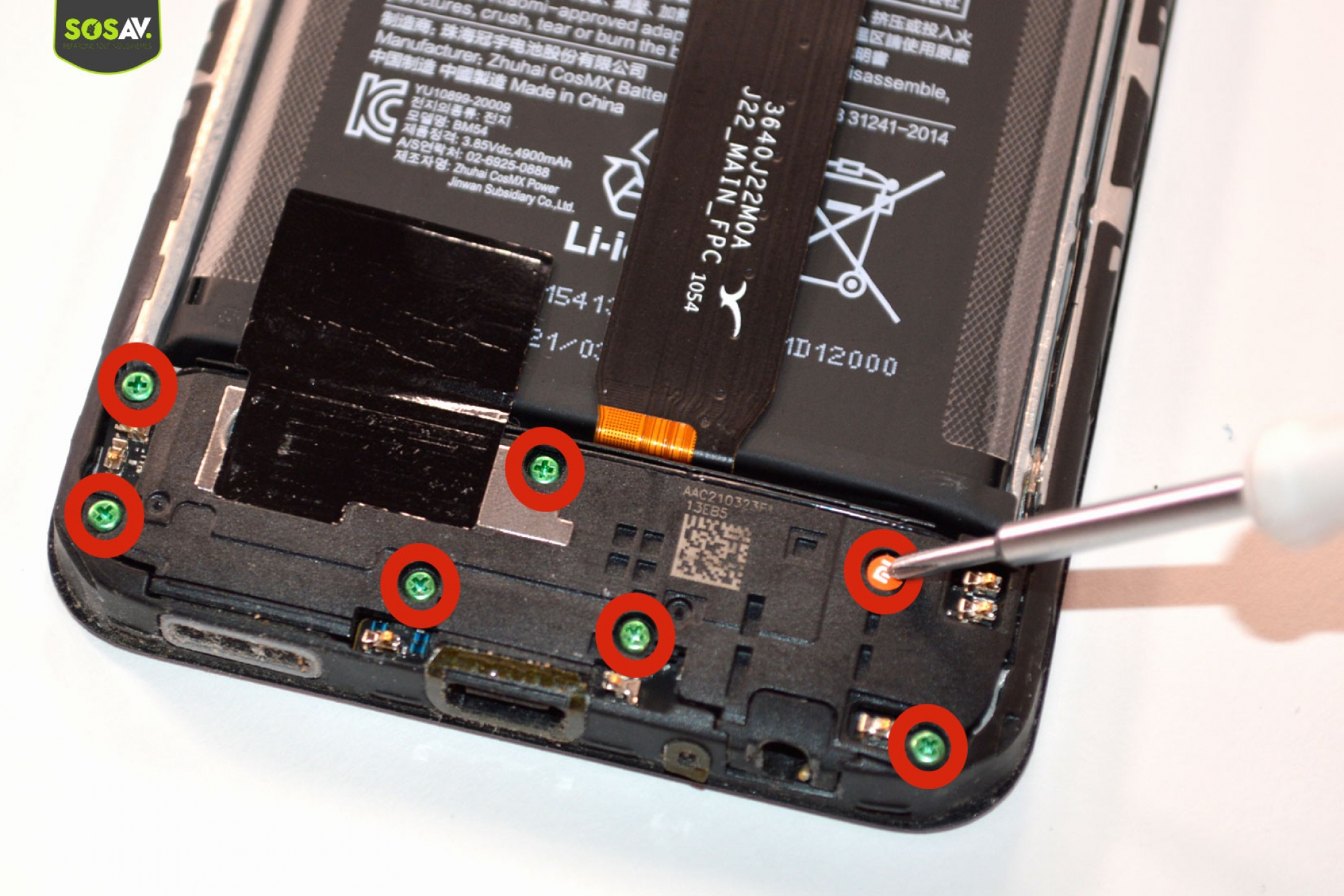

Dévissez les 7 vis cruciformes entourées en rouge. (Photo 1)

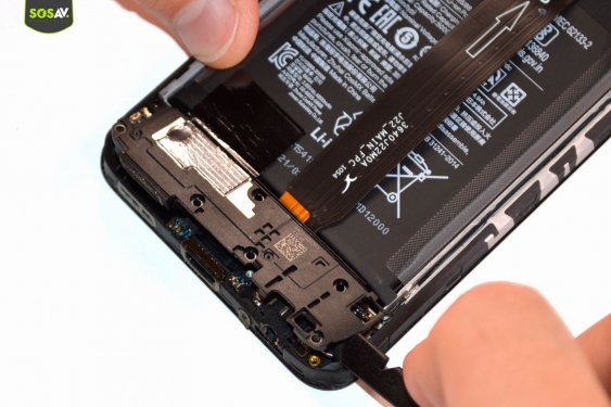

Retirez ensuite le haut-parleur externe.

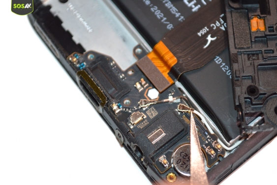

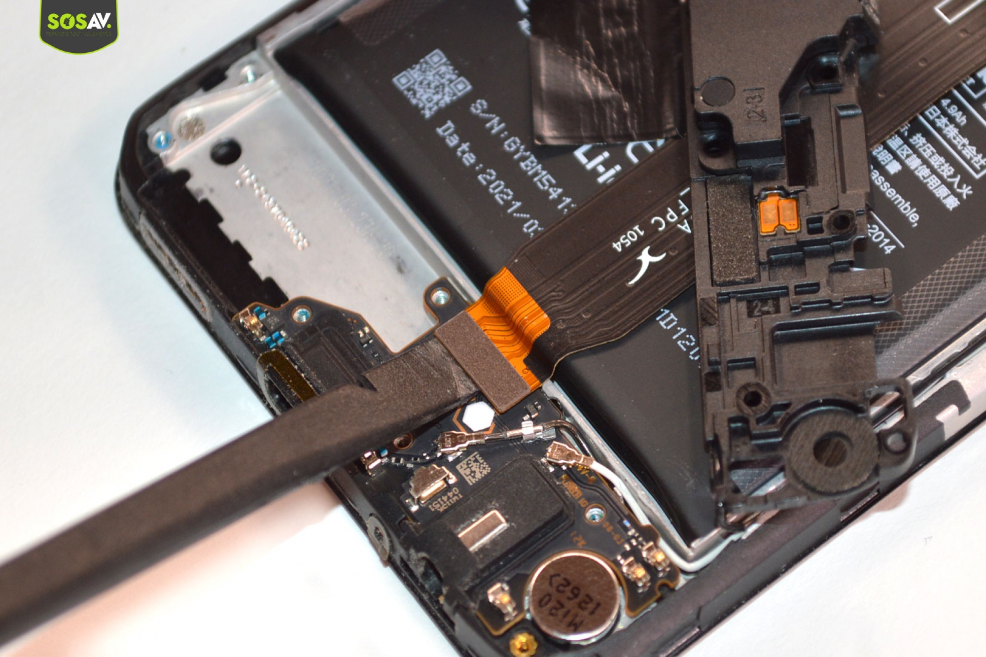

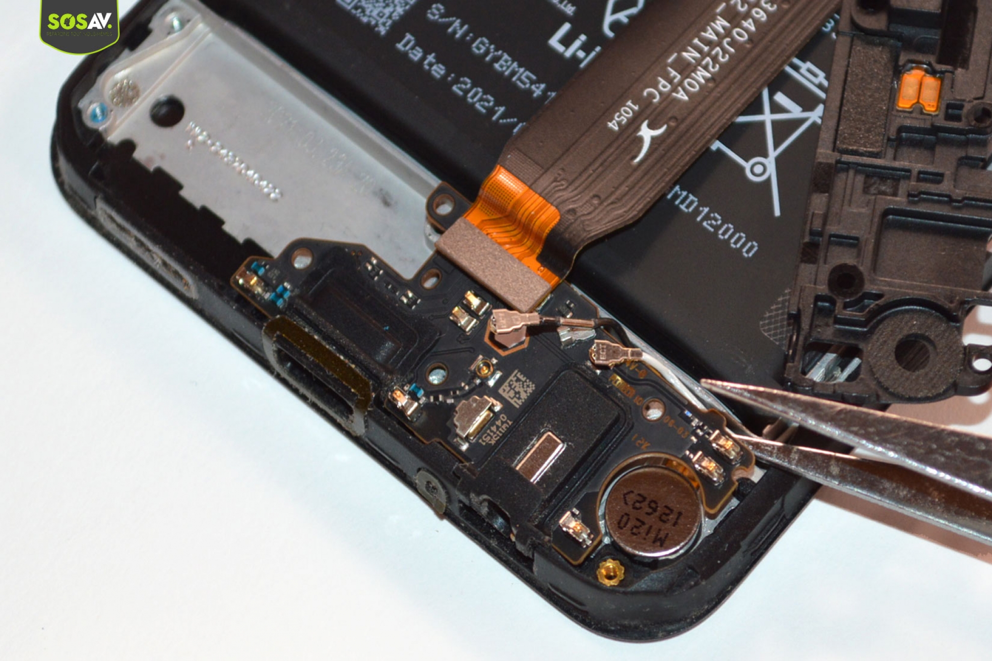

Déconnectez la nappe de la rallonge d'interconnexion et les câbles coaxiaux avec la pincette.
Glissez la pince sous le composant pour le soulever.

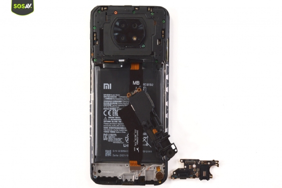

Saisissez ensuite le connecteur de charge pour le mettre hors du téléphone.
