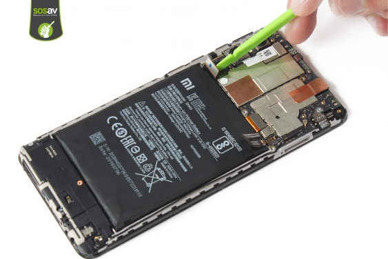

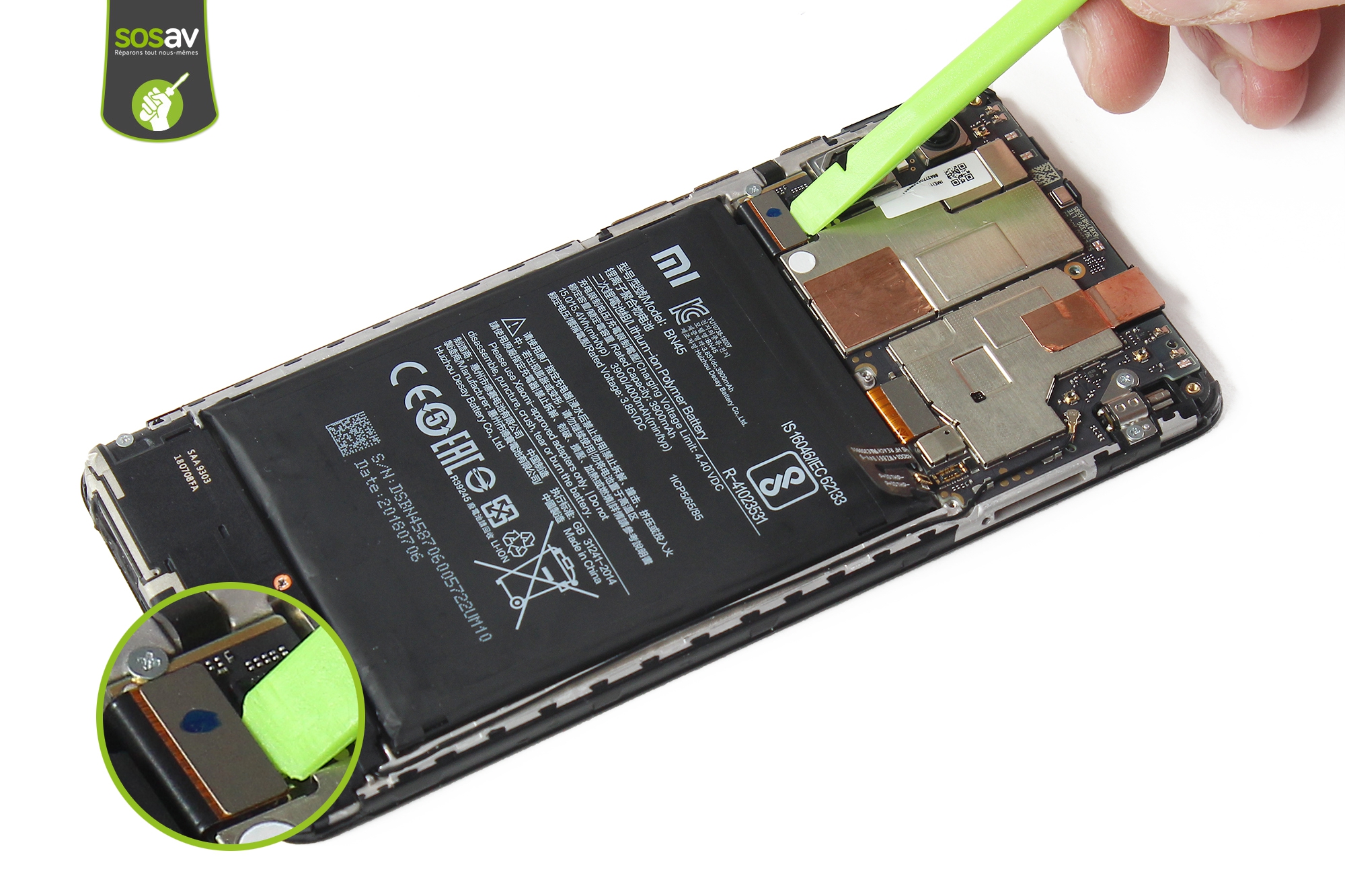

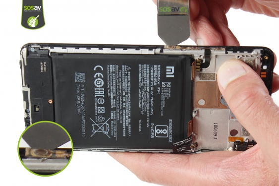

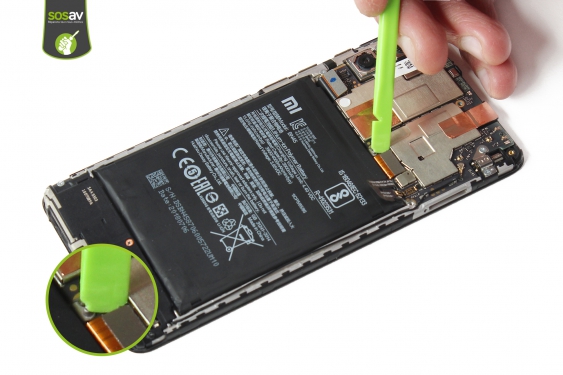

Conservez la spatule en nylon pour déverrouiller le connecteur de la nappe batterie.Il s'agit d'une mesure de sécurité pour éviter les courts-circuits.

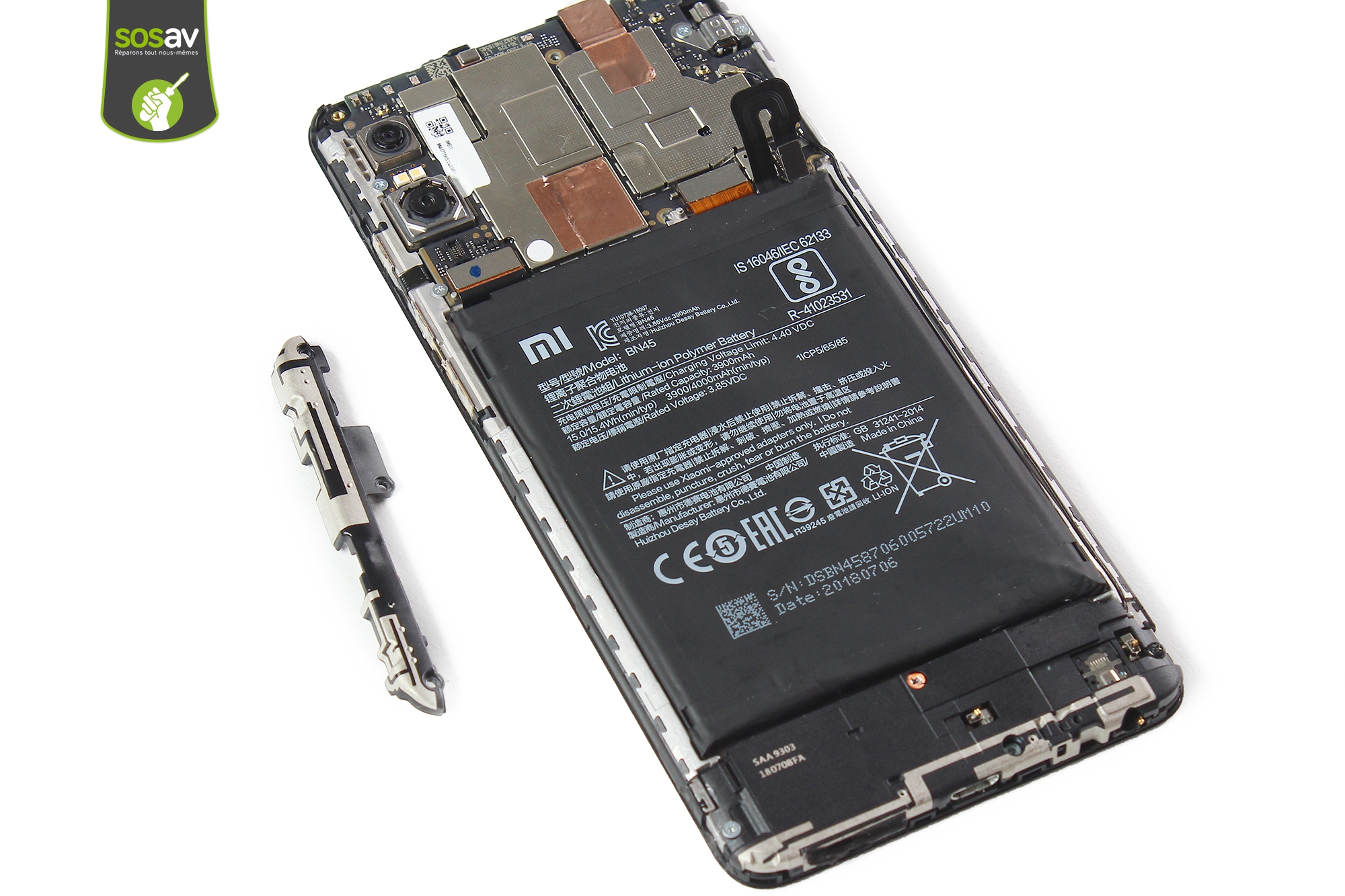

Servez-vous de la spatule iSesamo pour décoller délicatement l'antenne supérieure et l'extraire du châssis.
Votre antenne supérieure Xiaomi Redmi Note 5 est à présent démontée.

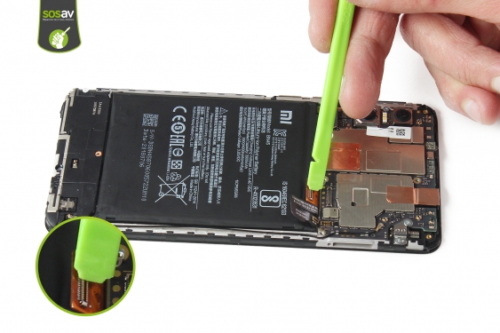

Avec la spatule en nylon, déconnectez la nappe de l'écran.Déverrouillez également la nappe du connecteur de charge.
Déconnectez ensuite le câble d'interconnexion.Décalez-le de façon à pouvoir sortir la carte mère par la suite.

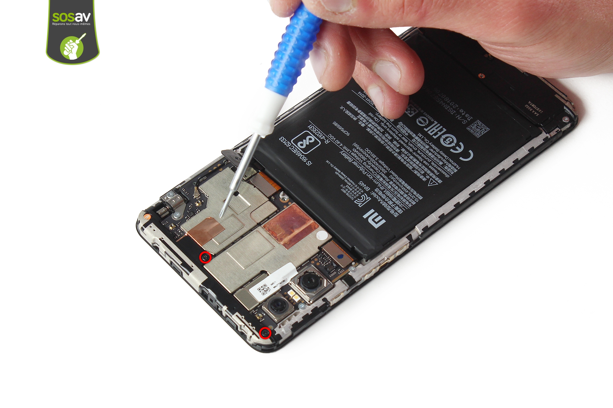

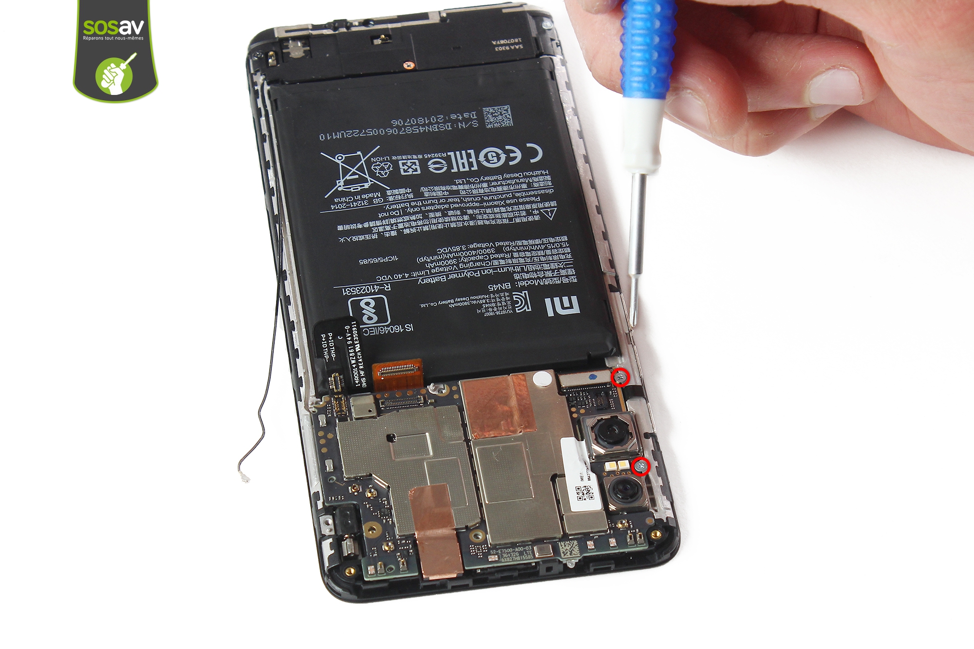

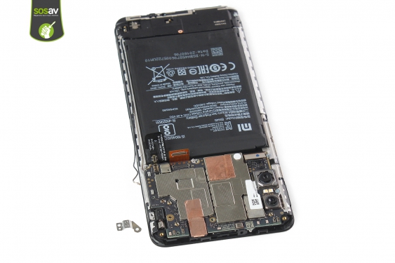

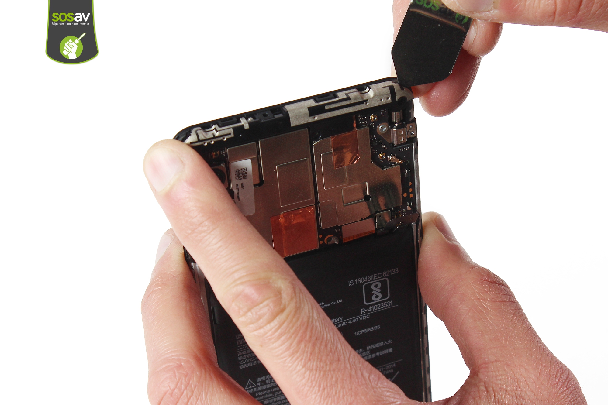

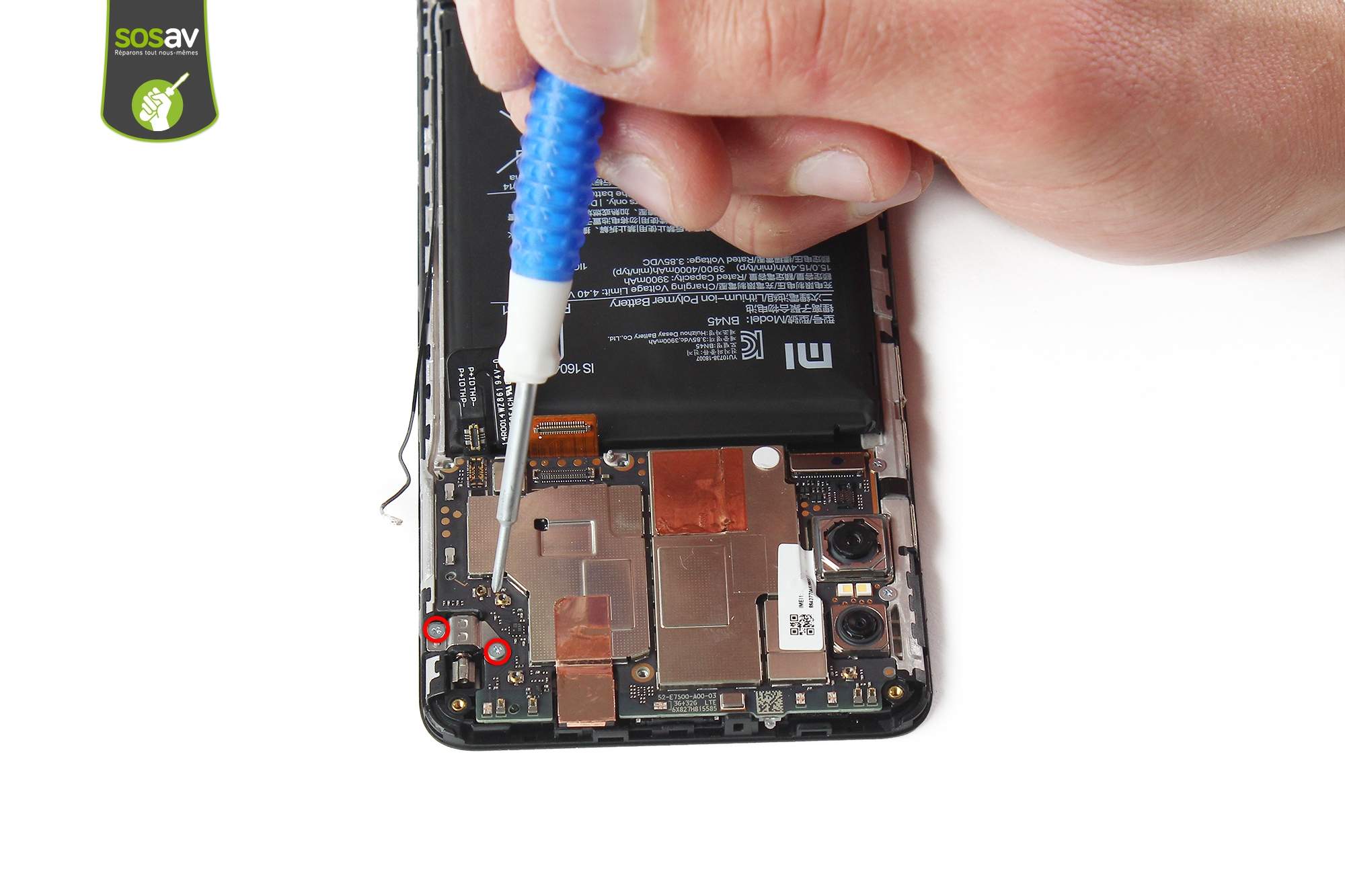

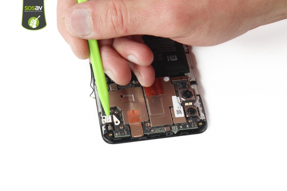

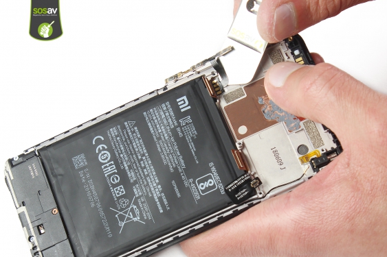

De nouveau avec le tournevis cruciforme, dévissez les vis entourées en rouge.Puis retirez le petit cache métallique à l'aide de la spatule en nylon.
Conservez le tournevis cruciforme pour enlever les deux vis entourées en rouge.Ces vis maintiennent la carte au châssis.

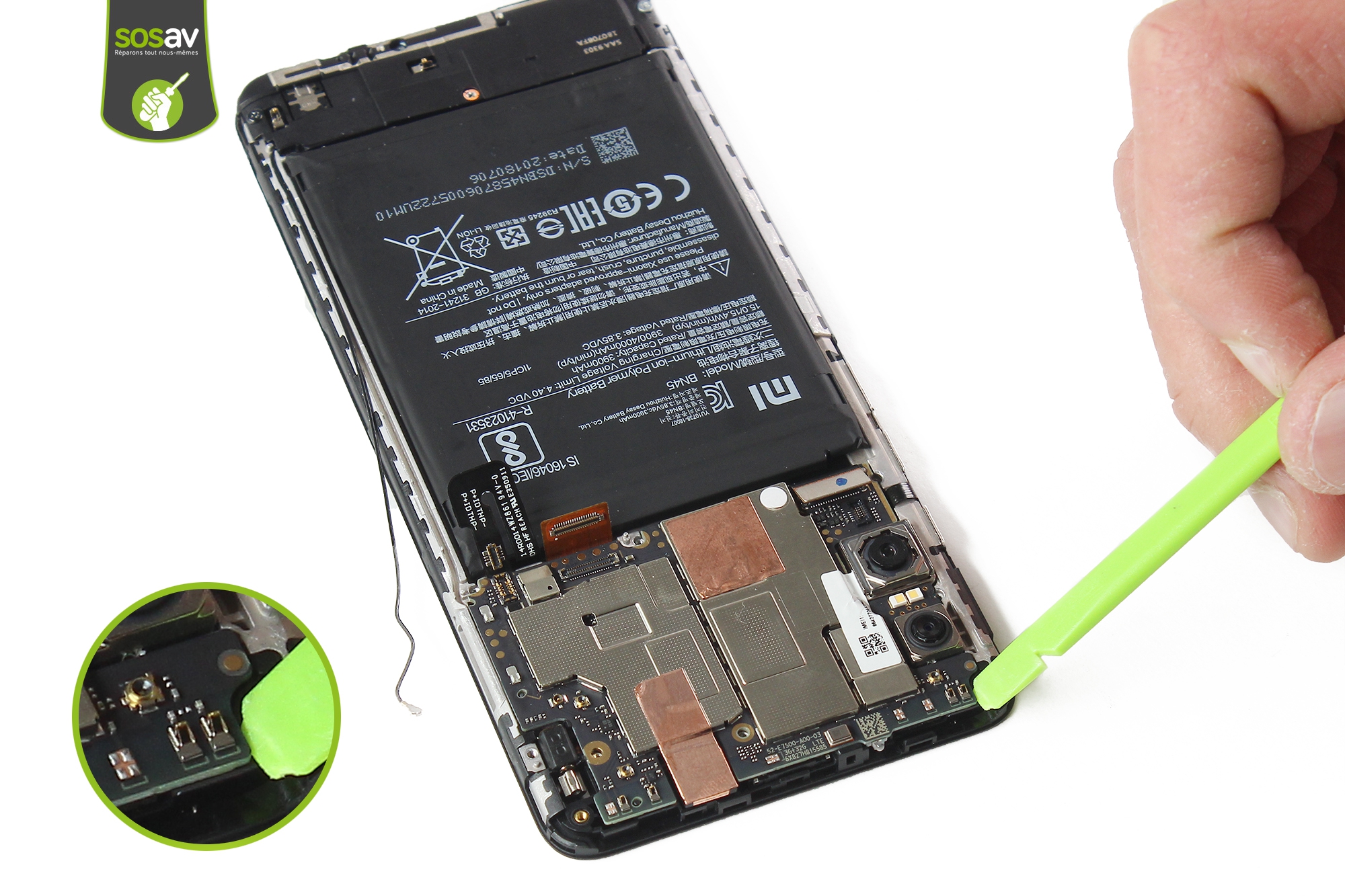

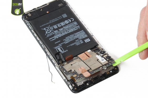

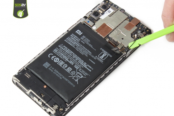

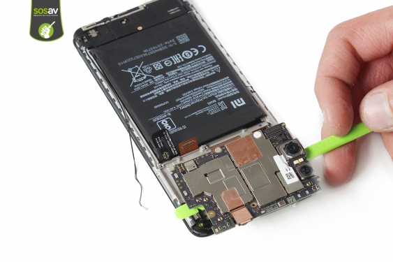

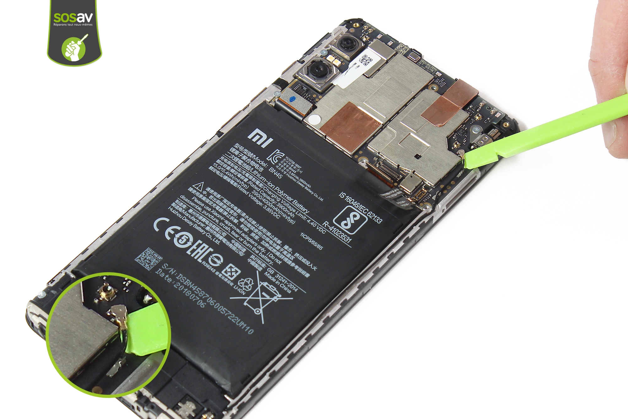

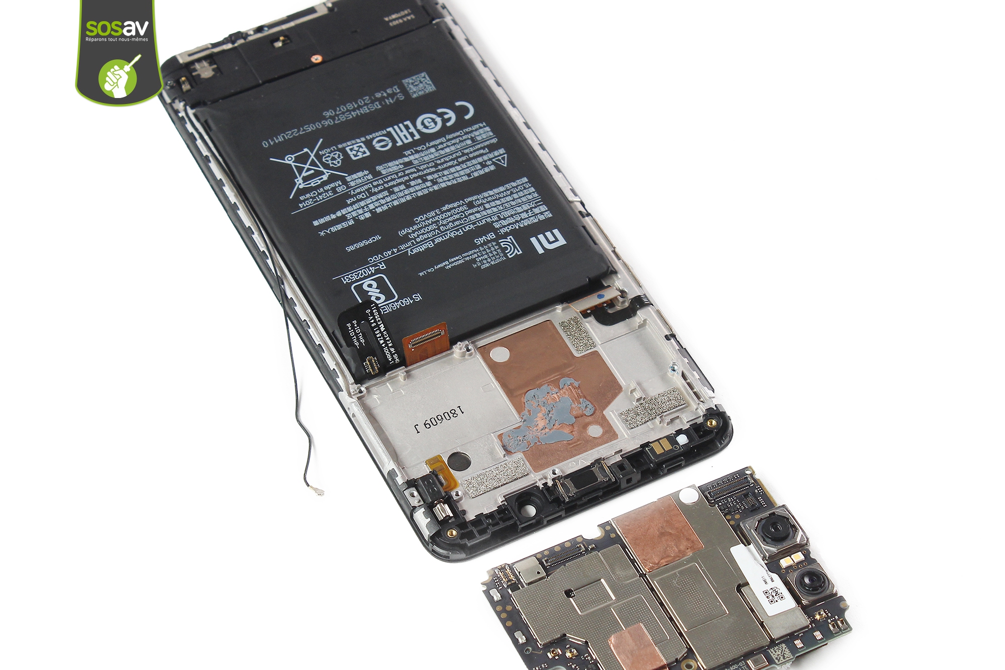

Soulevez et sortez délicatement la carte mère grâce à la spatule en nylon.
La carte mère est partiellement démontée du Xiaomi Redmi Note 5.

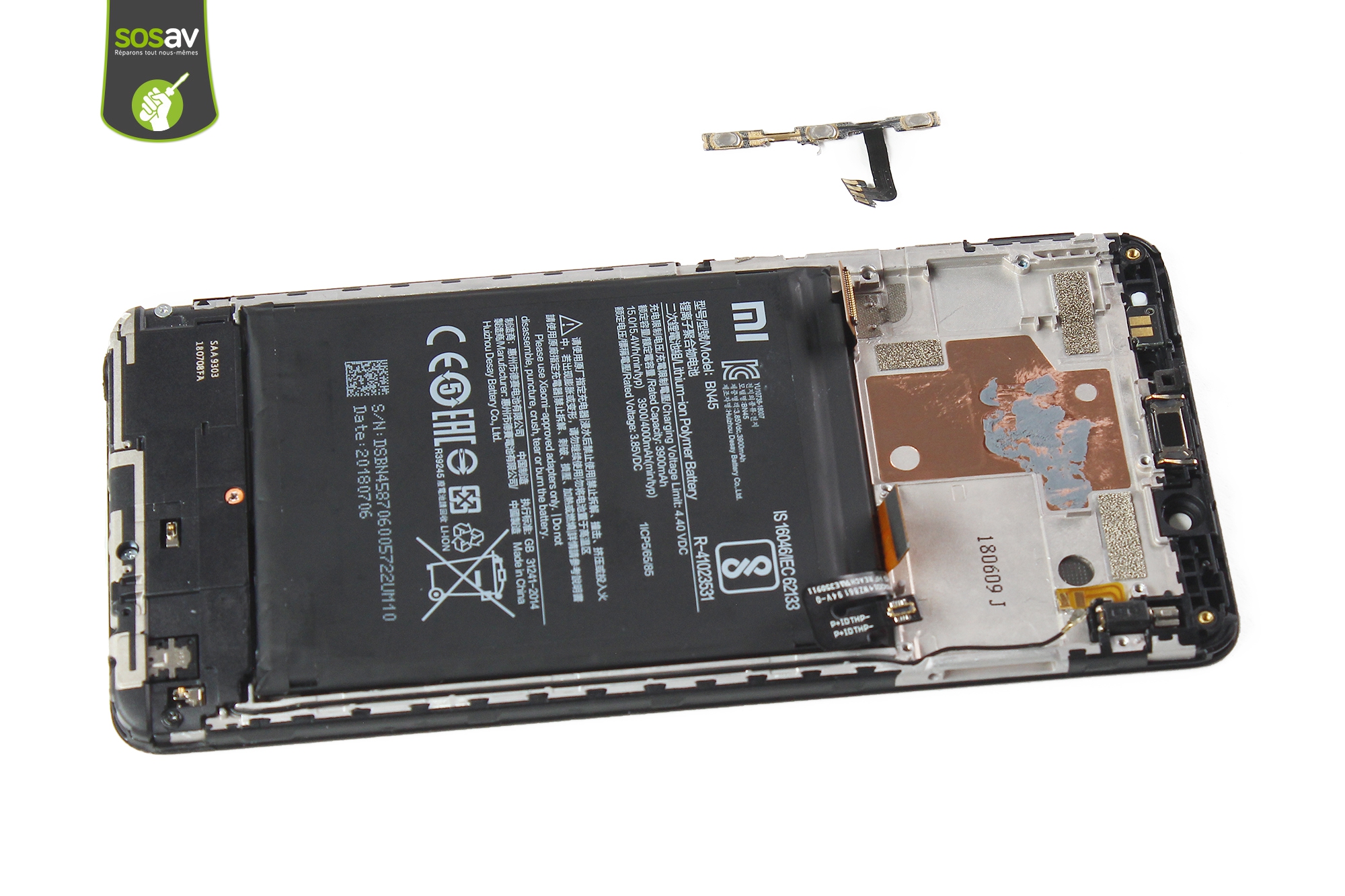

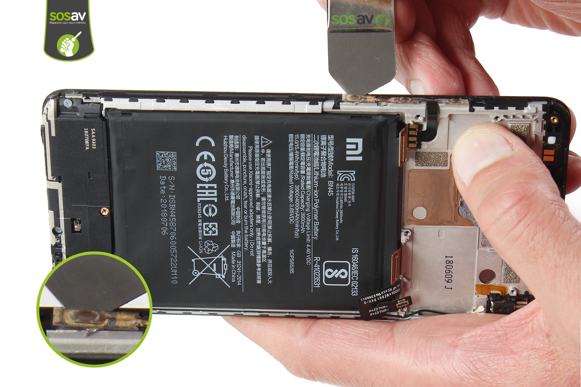

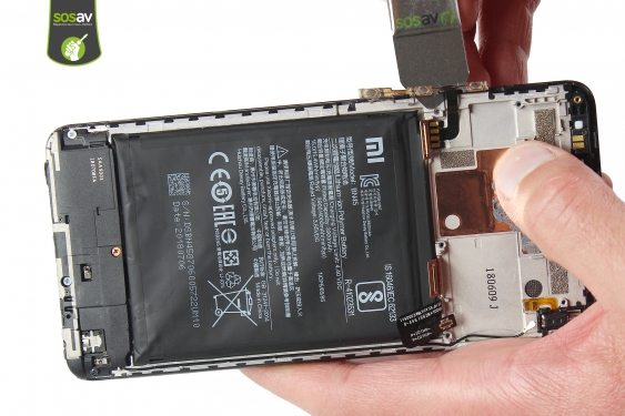

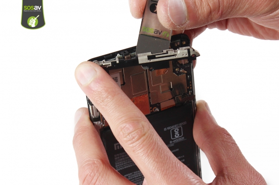

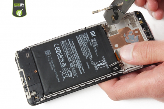

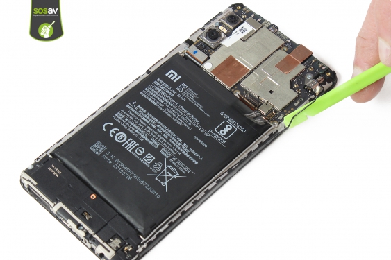

Utilisez de nouveau la spatule iSesamo pour décoller délicatement la nappe power et volume du châssis.
Votre nappe power et volume Xiaomi Redmi Note 5 est à présent démontée.En cas de dysfonctionnement des boutons, remplacez-la par une nouvelle nappe.
