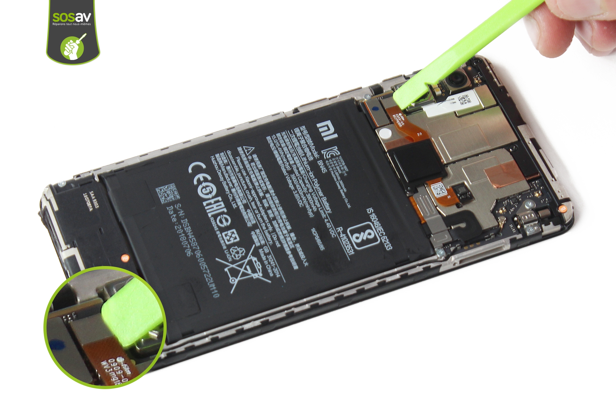

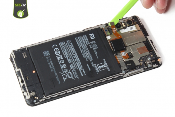

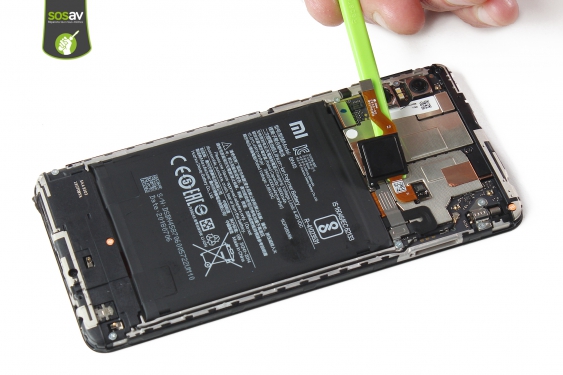

Utilisez la spatule en nylon pour déconnecter la nappe du capteur d'empreintes.Puis glissez la spatule sous le capteur afin de l'extraire.

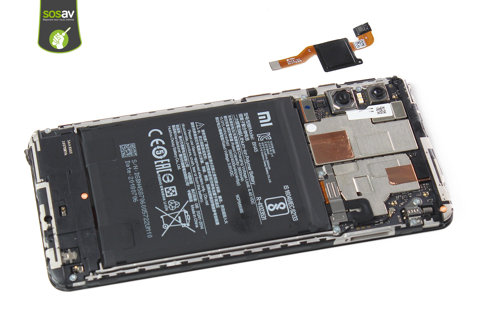

Votre capteur d'empreintes Xiaomi Redmi Note 5 est maintenant démonté.En cas de problème de déverrouillage avec votre empreinte, changez le capteur par un neuf.
