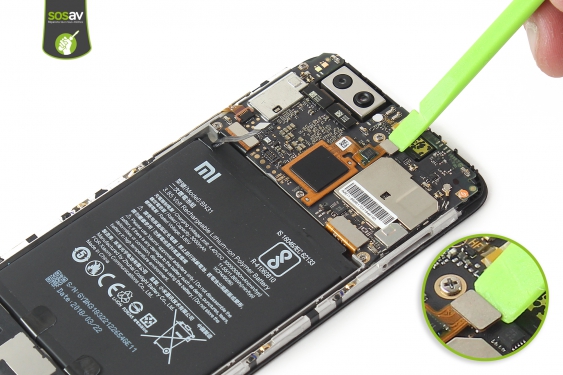

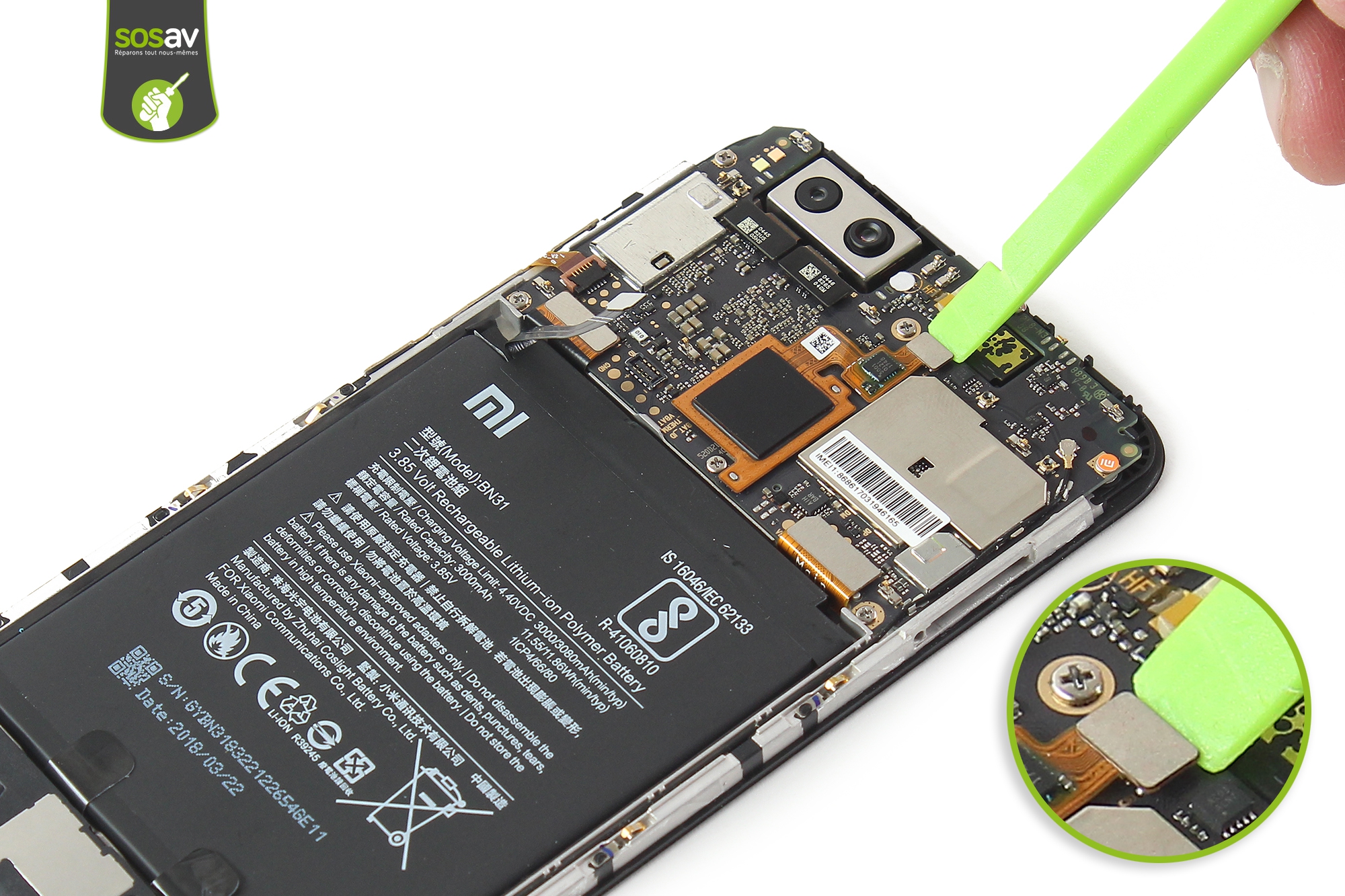

La spatule en nylon attendait avec impatience d'intervenir ! Elle vous servira pour déverrouiller le connecteur de la batterie.Il s'agit d'une précaution pour éviter les courts-circuits au cours du démontage.

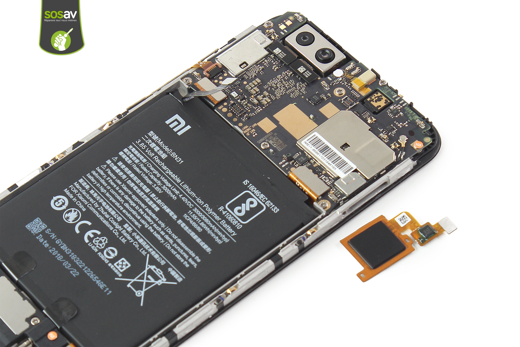

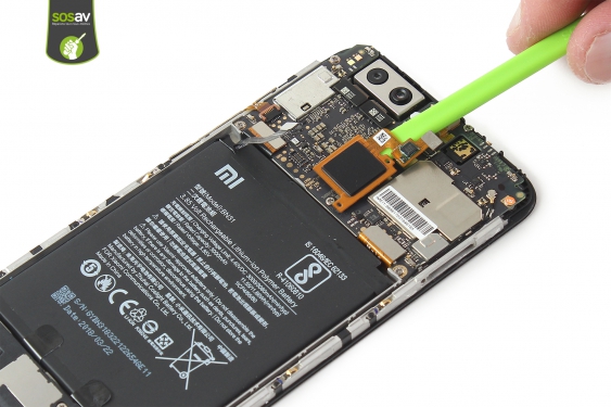

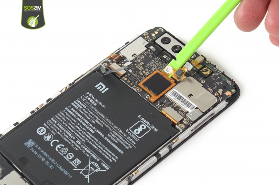

Gardez la spatule en nylon en main pour déverrouiller le connecteur du capteur d'empreintes.Puis glissez-la sous le capteur pour le sortir délicatement.
Votre capteur d'empreintes Xiaomi Mi A1 est désormais retiré.En cas d'impossibilité à utiliser votre empreinte digitale, changez-le par un capteur neuf.
Pour remonter votre Xiaomi Mi A1 suivez ce guide en sens inverse.
